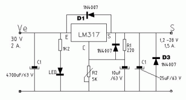

Hola, un saludo para todos. Se que este tema está recontra visto, pero el caso que me ocupa no puedo encontrarlo por ninguna parte. Hace mucho hice un variador de tensión con un triac. El circuito era realmente sencillo. Recuerdo que constaba de un potenciómetro lineal de 5k , un diodo, un triac dos resistencias y dos capacitores. El caso es que funcionaba de maravilla con el arco de corte. La particularidad del circuito es que hacía el trabajo después de un transformador reductor de 220 a 24 voltaje. No trabaja a la entrada del transformador sino a la salida, sobre los 24 voltaje. He perdido el circuito y los esquemas que consigo trabajan a la entrada, sobre los 220 voltaje. El tiristor en cuestión era el Bta08 600b. Les pido, si alguien sabe de algún esquema sobre esa base, me indique algún link o esquema. Desde ya muchas gracias

Supongo que después del tiempo pasado habrás conseguido lo que necesitabas, no obstante por si no fuera así te adjunto un esquema y si quieres conseguir más solo pon en google " variador de corriente con LM317" y te salen un montón.
Regulador de tensión.gif (10.17 KiB) Visto 1172 veces

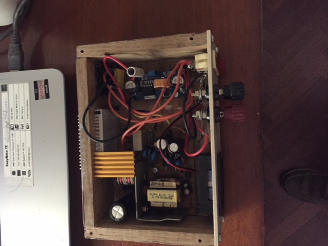

Yo me he montado uno que puedes adquirir por poco más de 2 € , te pongo una foto del mío y te adjunto el enlace.
https://es.wallapop.com/user/pedro-25697881, es una persona que te atenderá muy bien, yo le he comprado muchísimas cosas.
Espero haberte servido de ayuda.
