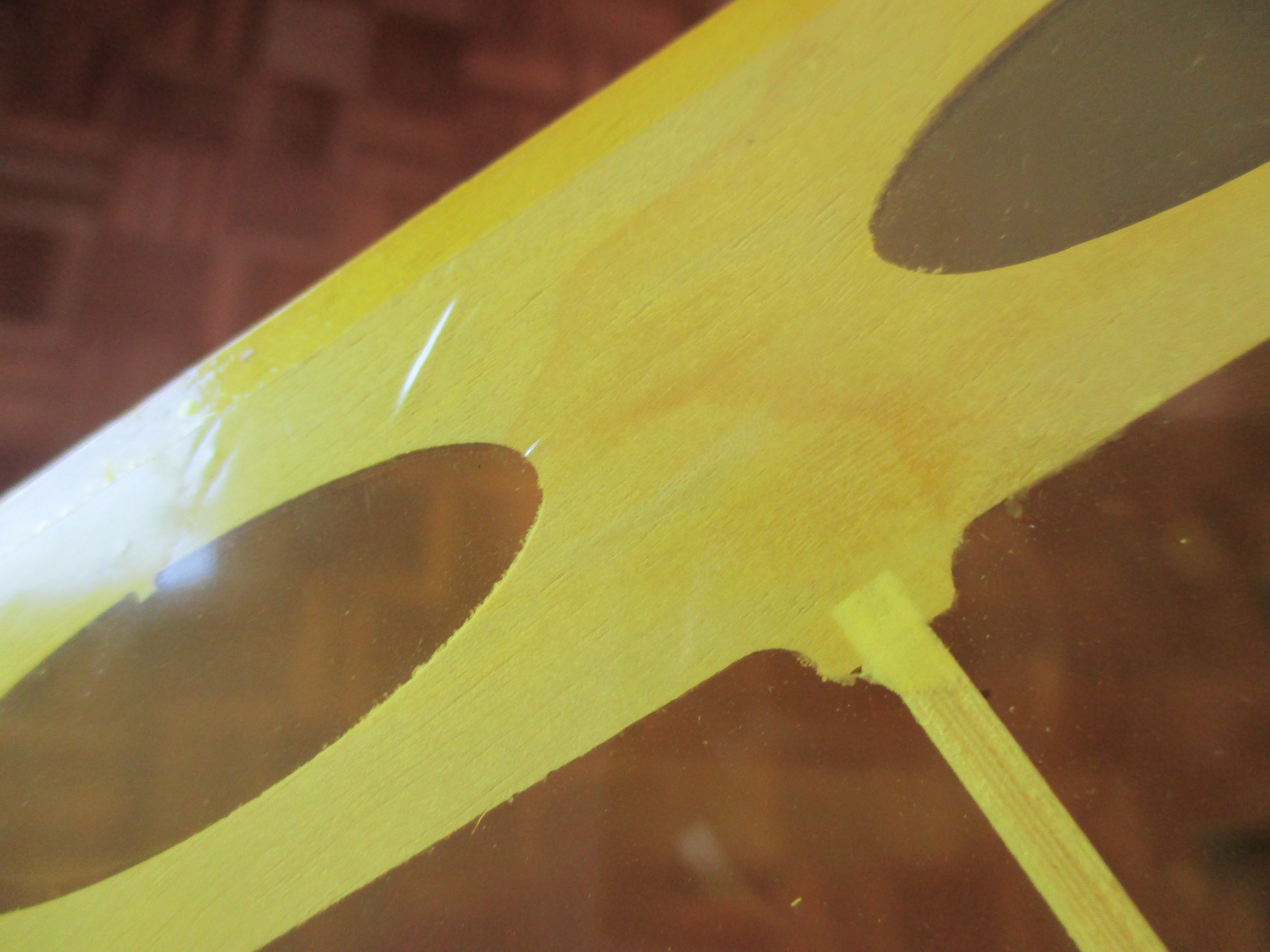

Buenas!

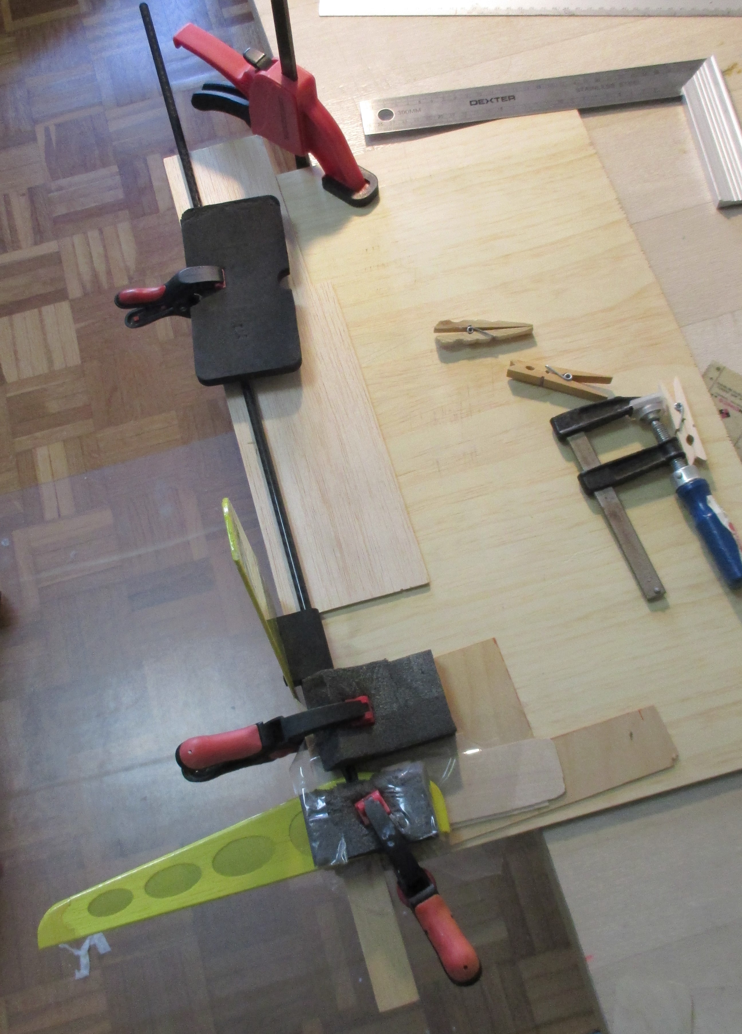

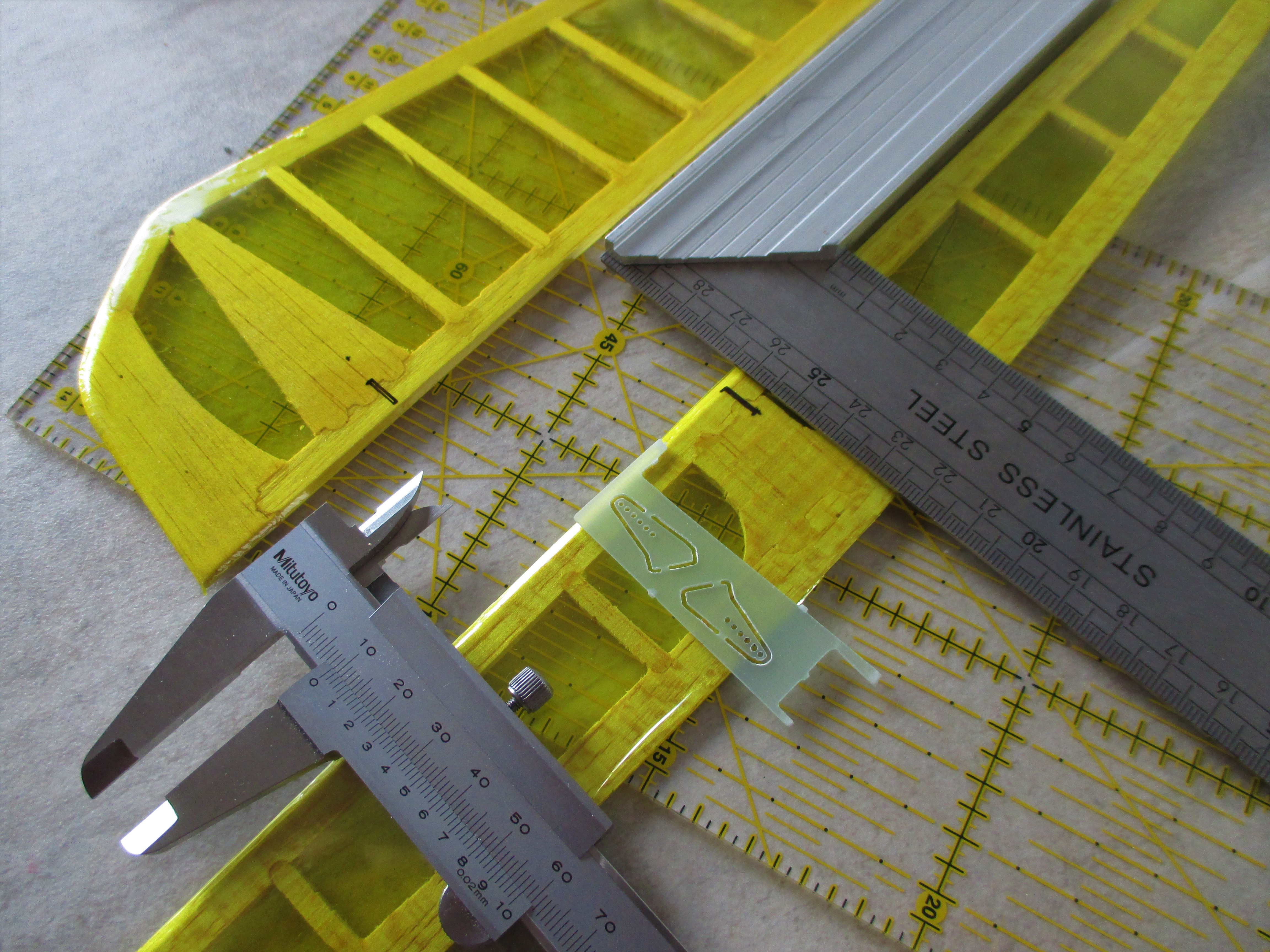

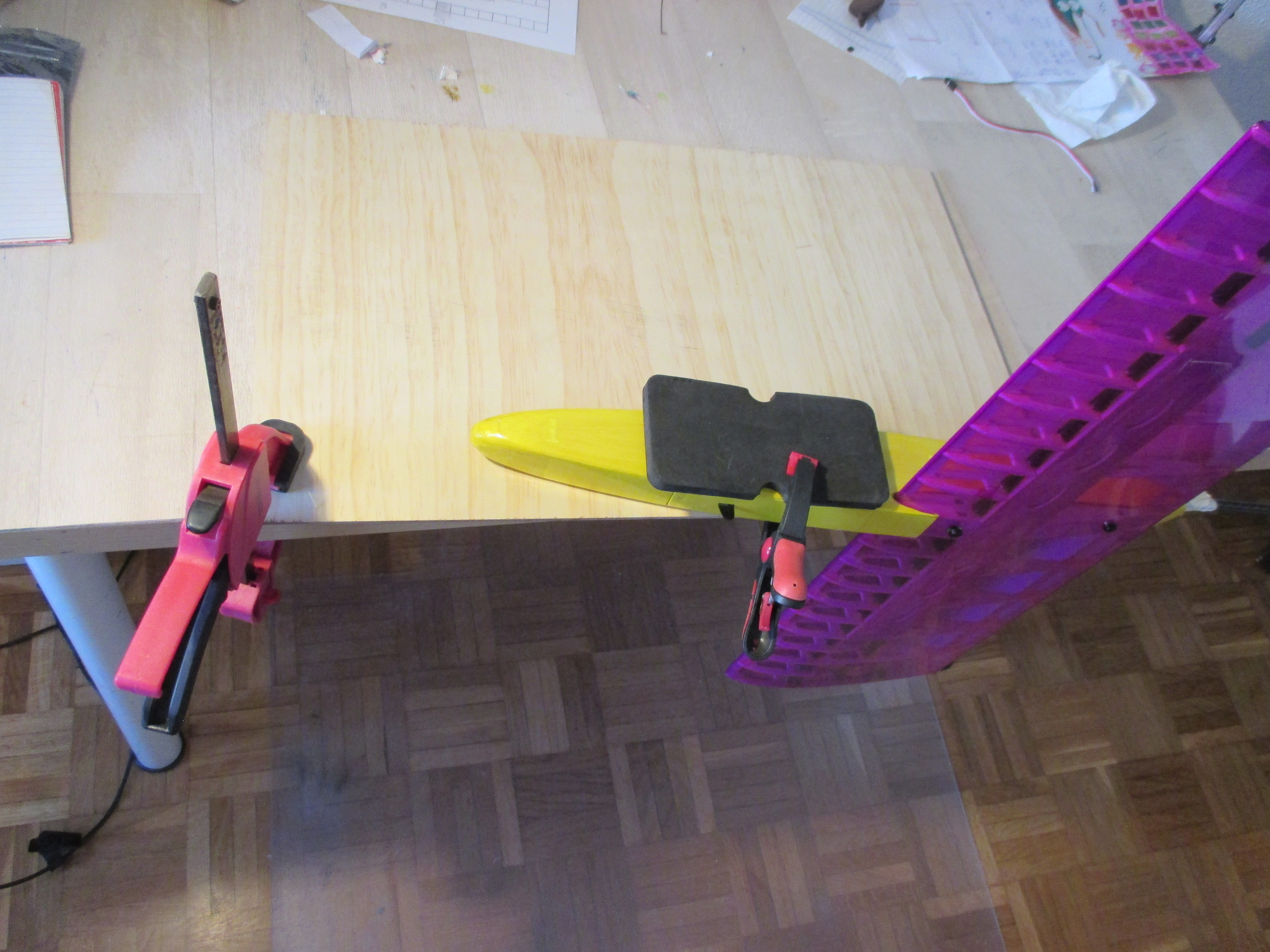

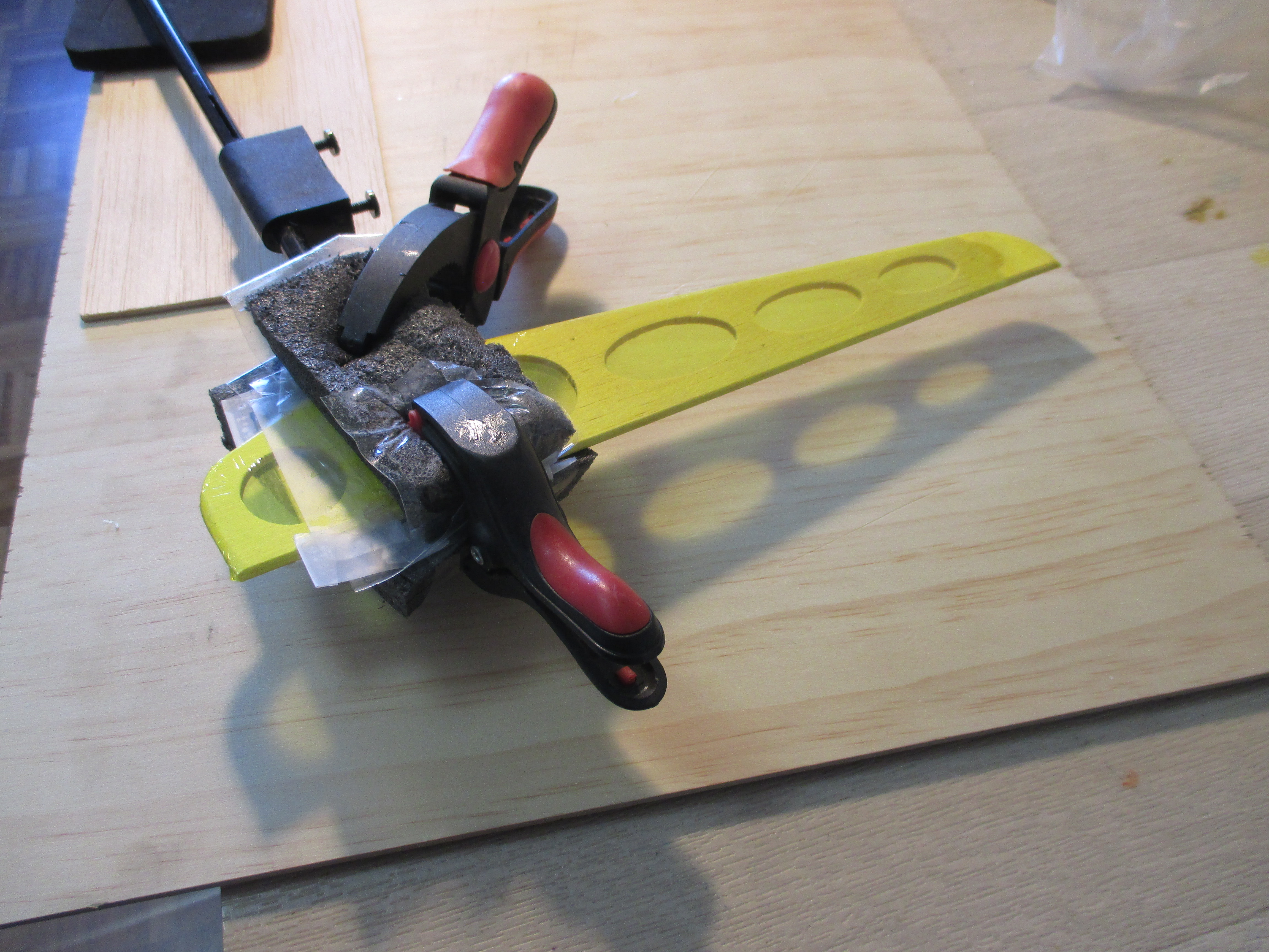

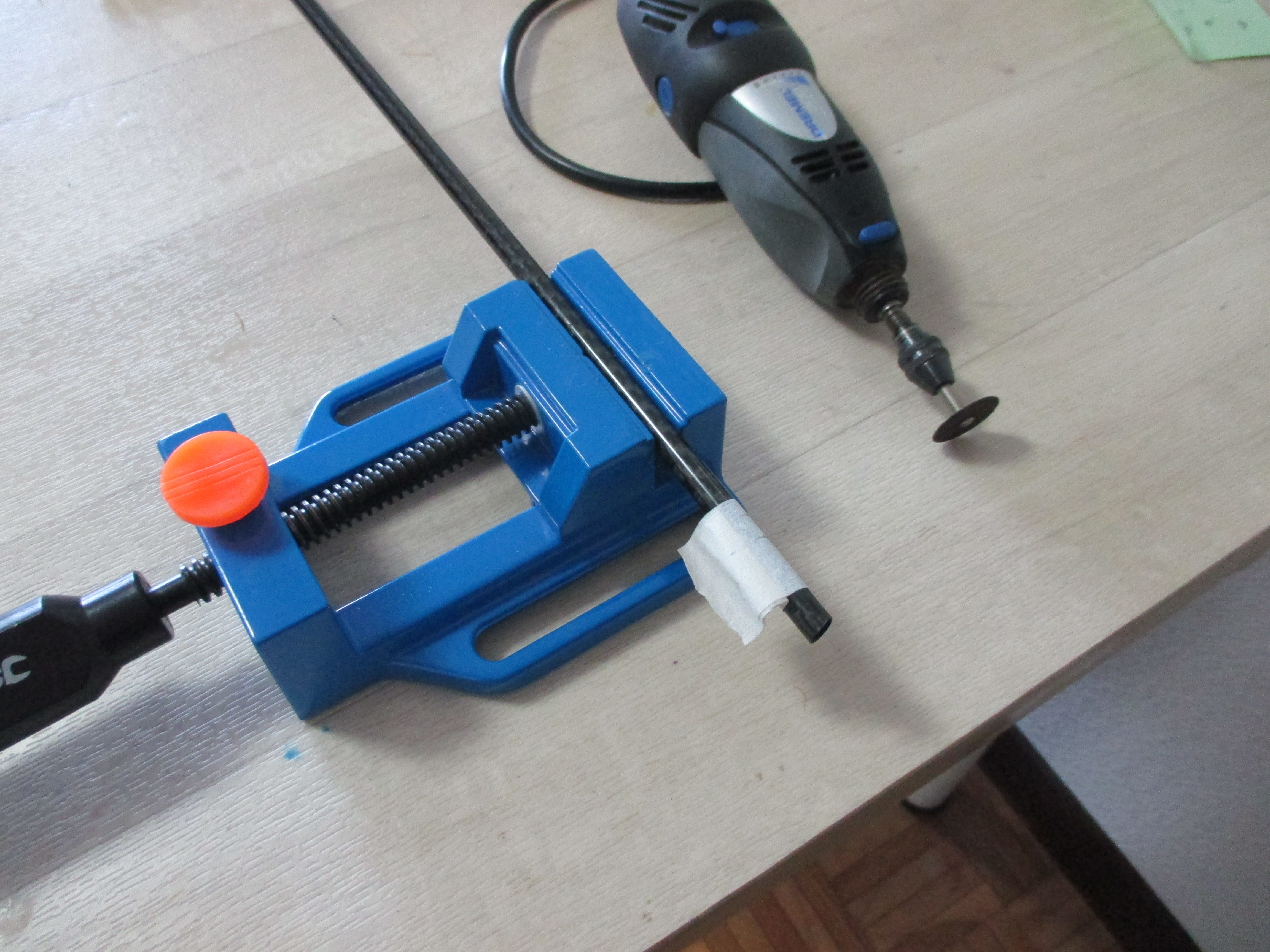

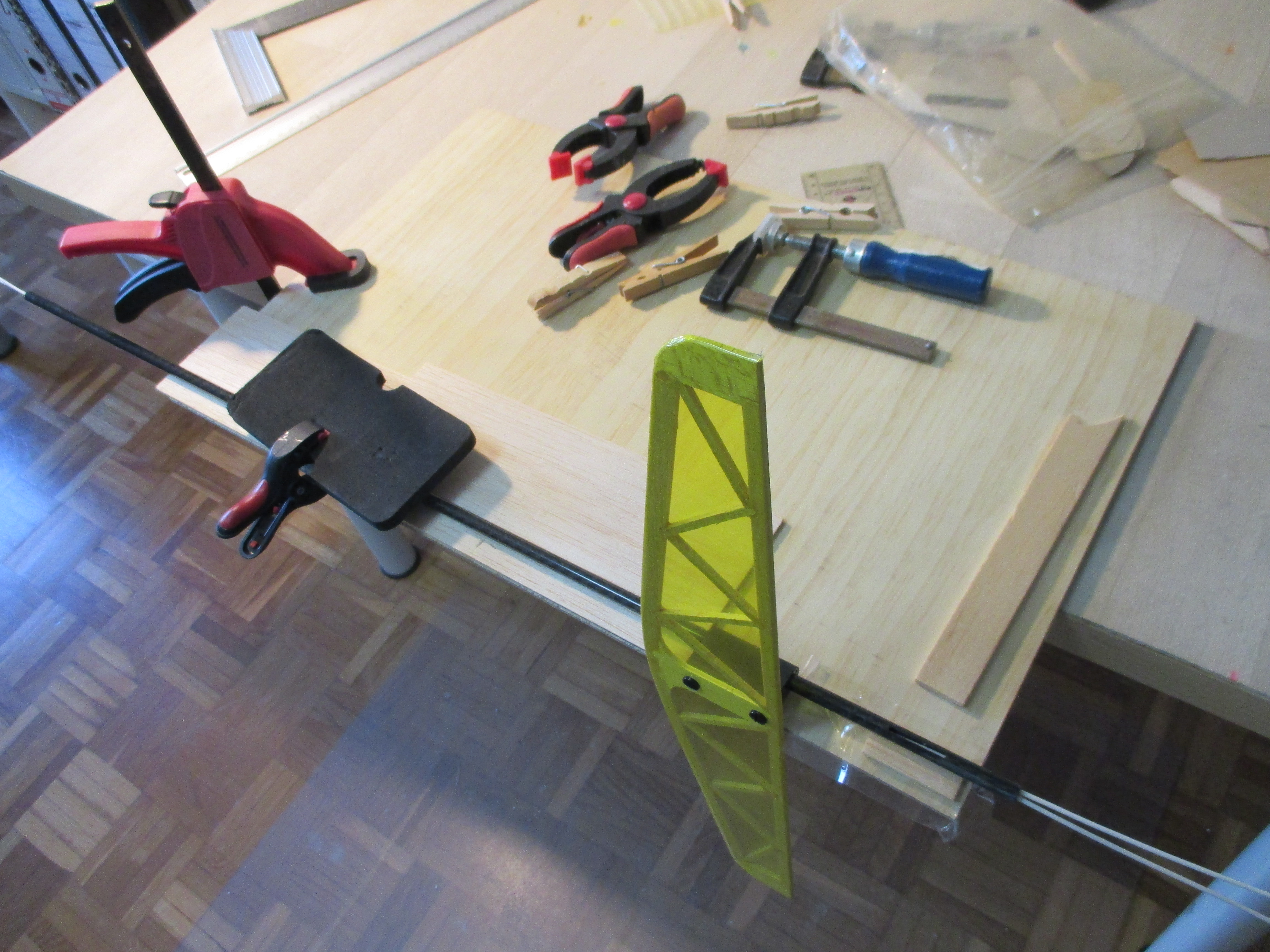

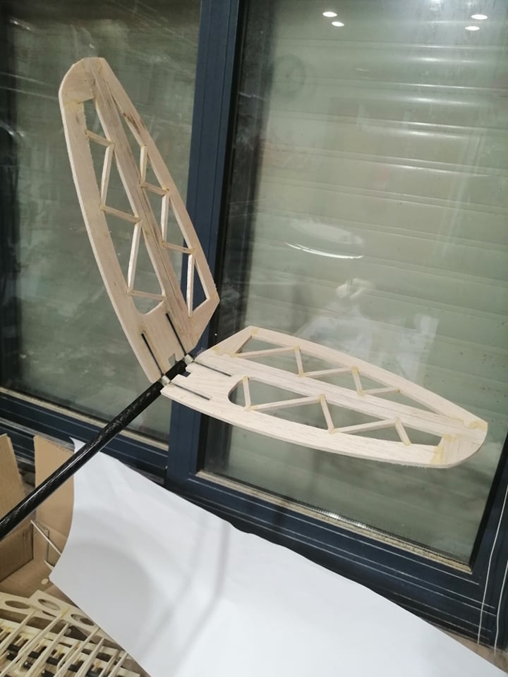

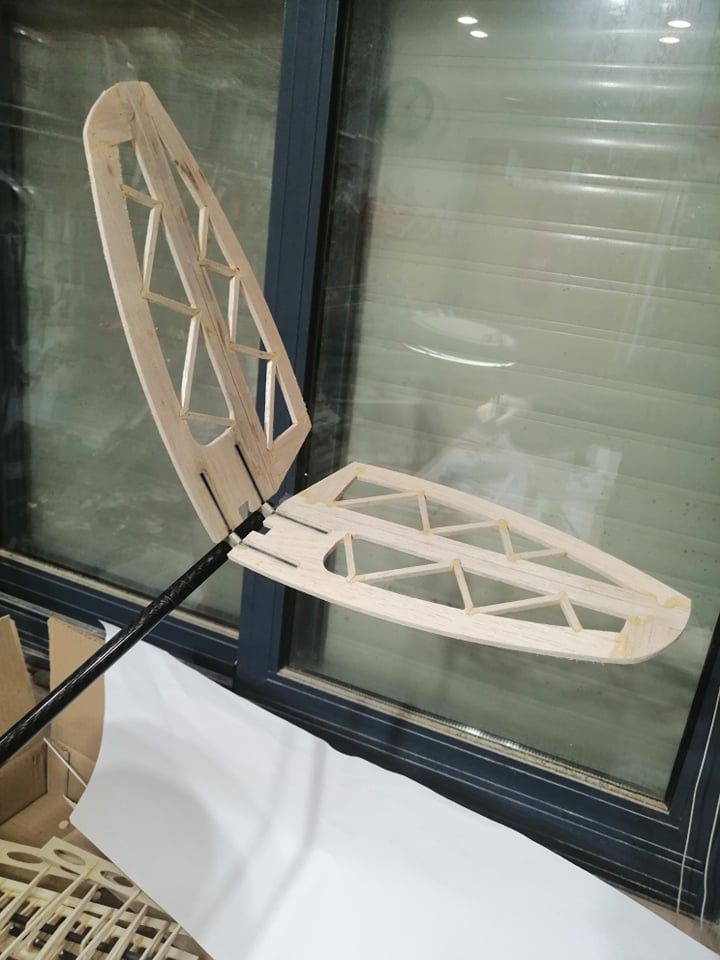

Hoy os comento cómo he pegado el estabilizador vertical. Lo primero, como el tubo viene más largo de lo necesario, lo corté según el plano. Para ello, usé cinta de carrocero para marcar la posición, y que quedase un corte más limpio. Sujeté el tubo con un sargento, y con una herramienta de corte rotativa corté en un par de pasadas.
Corte del tubo
Antes de seguir, maticé con lija fina la parte de contacto del estabilizador vertical para luego mejorar el contacto, evitando las superficies con brillo espejo ya que el pegado se hace con epoxi lento.
Matizado de la zona de contacto

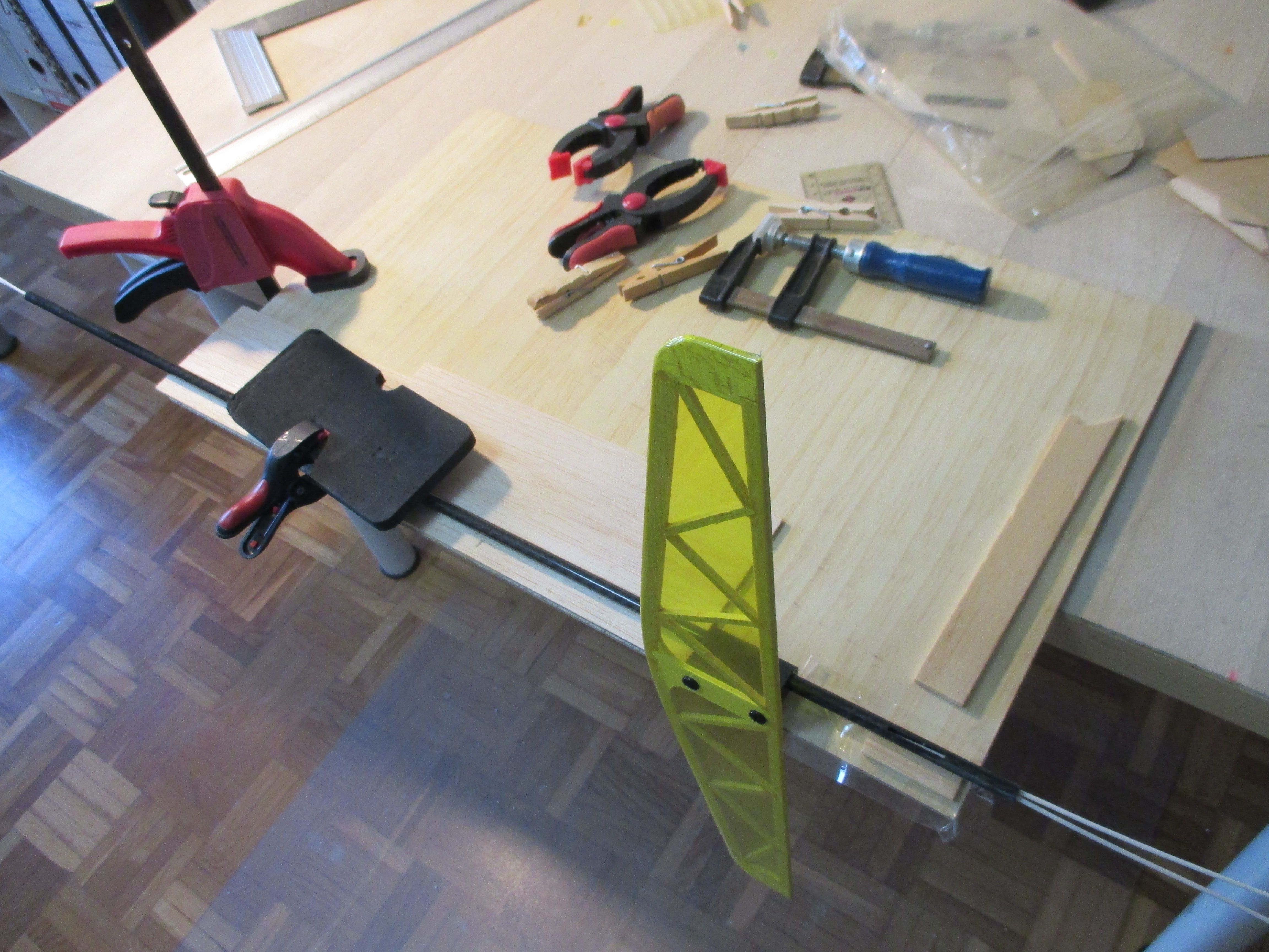

Como referencia de alineación (perpendicularidad), monté a tope el estabilizador horizontal. Descubrimiento: Los tornillos no dejan el horizontal bien centrado, está ligeramente girado. Para lo que quiero hacer no afecta, pero tendré que retaladrar y rellenar antes de alinear el tubo con el ala cuando lo pegue al cuerpo del fuselaje. Lo dejé todo en una tabla que pudiera luego dejar secando en lo alto de un armario, lejos de los duendes, durante la noche.
Estabilizador horizontal como referencia.

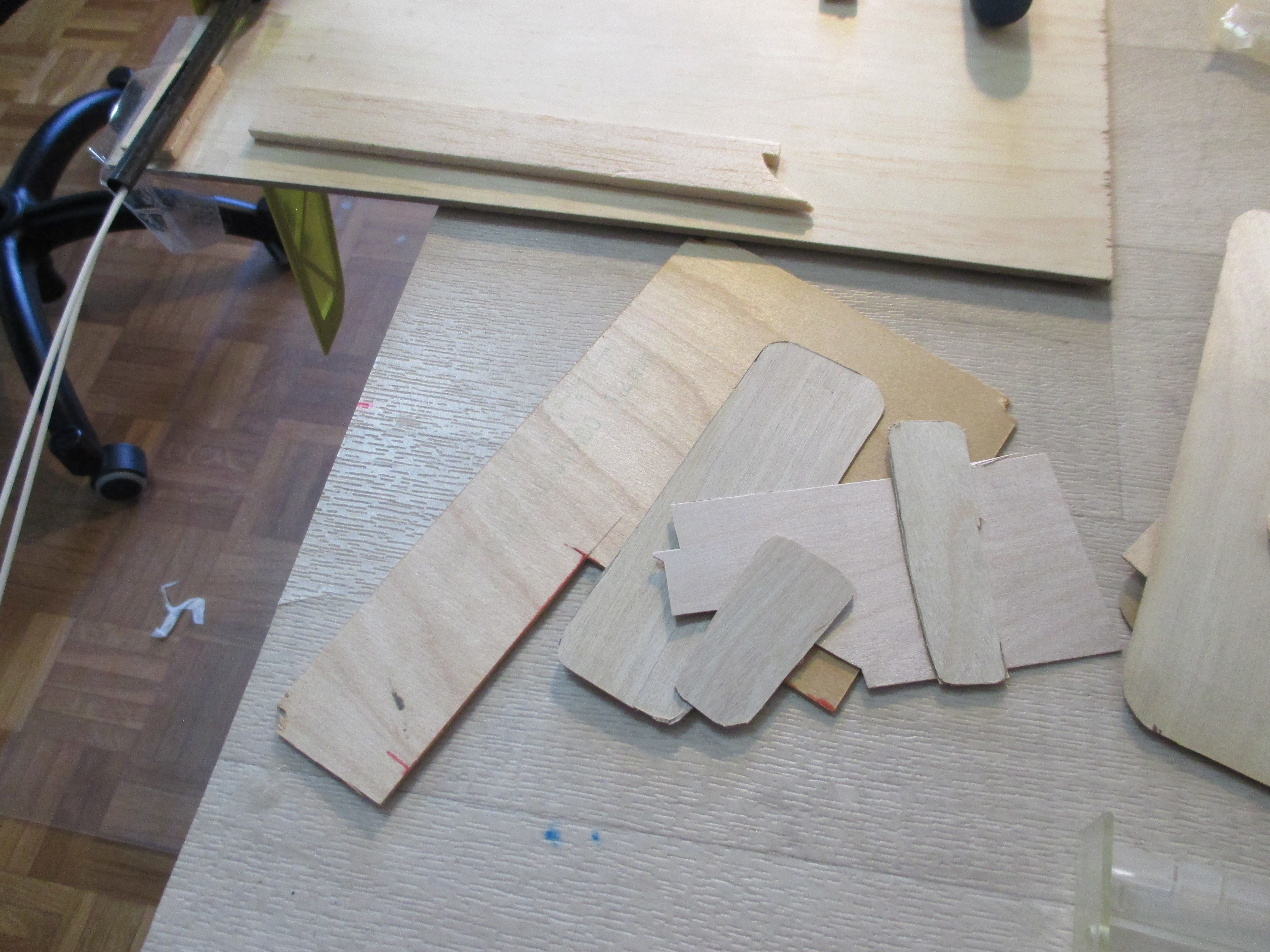

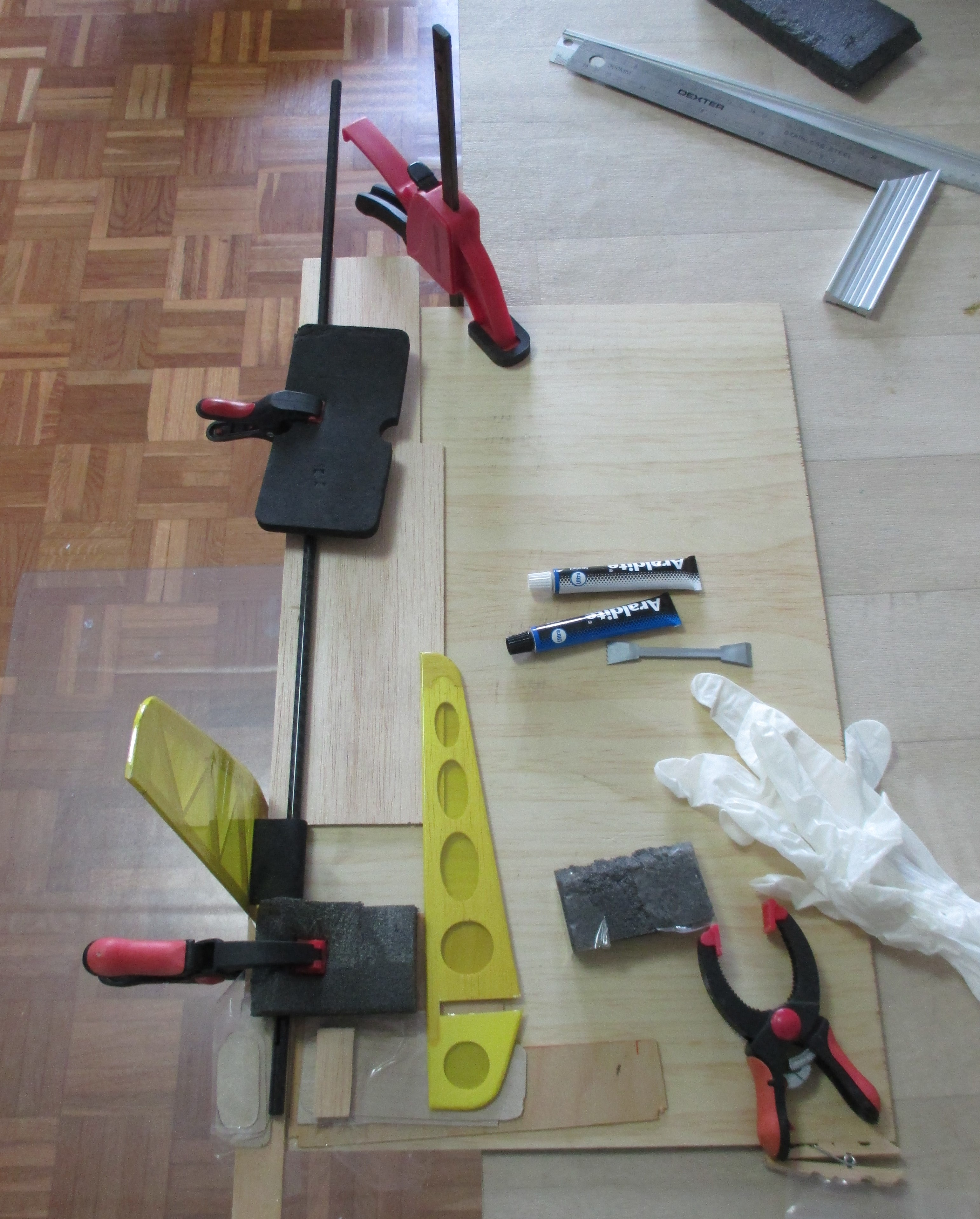

Hice unos numerillos con los espesores de las distintas partes y rebusqué en la bolsa de los retales unas cuantas planchas de finlandés que dejasen el estabilizador vertical con un buen apoyo cuando estuviera plano. Los pegué al tablero con cinta de embalar para evitar pegados sorpresa con el epoxi.
Retales para mejorar el apoyo plano
Y ya está todo listo para preparar la mezcla y pegar... con las pinzas y la espuma conseguí poder girar un poco pero a la vez que el conjunto quedase lo bastante rígido como para evitar movimientos no deseados. Una de las pinzas es de carraca, con lo que se puede ajustar el apriete. El epoxi, lento, de 90 minutos, para tener tiempo de alinear mil veces mirando la escuadra desde distintos ángulos antes de darlo por bueno.
Listo para pegar
Y con todo en su sitio, mezclar, poner una capa fina de pegamento en el carbono y en la balsa en contacto, colocar en su sitio, comprobar, y pillar con la goma la zona del estabilizador. Comprobar de nuevo... y dejar reposar.
Pegado y alineado
Hasta otro ratejo!

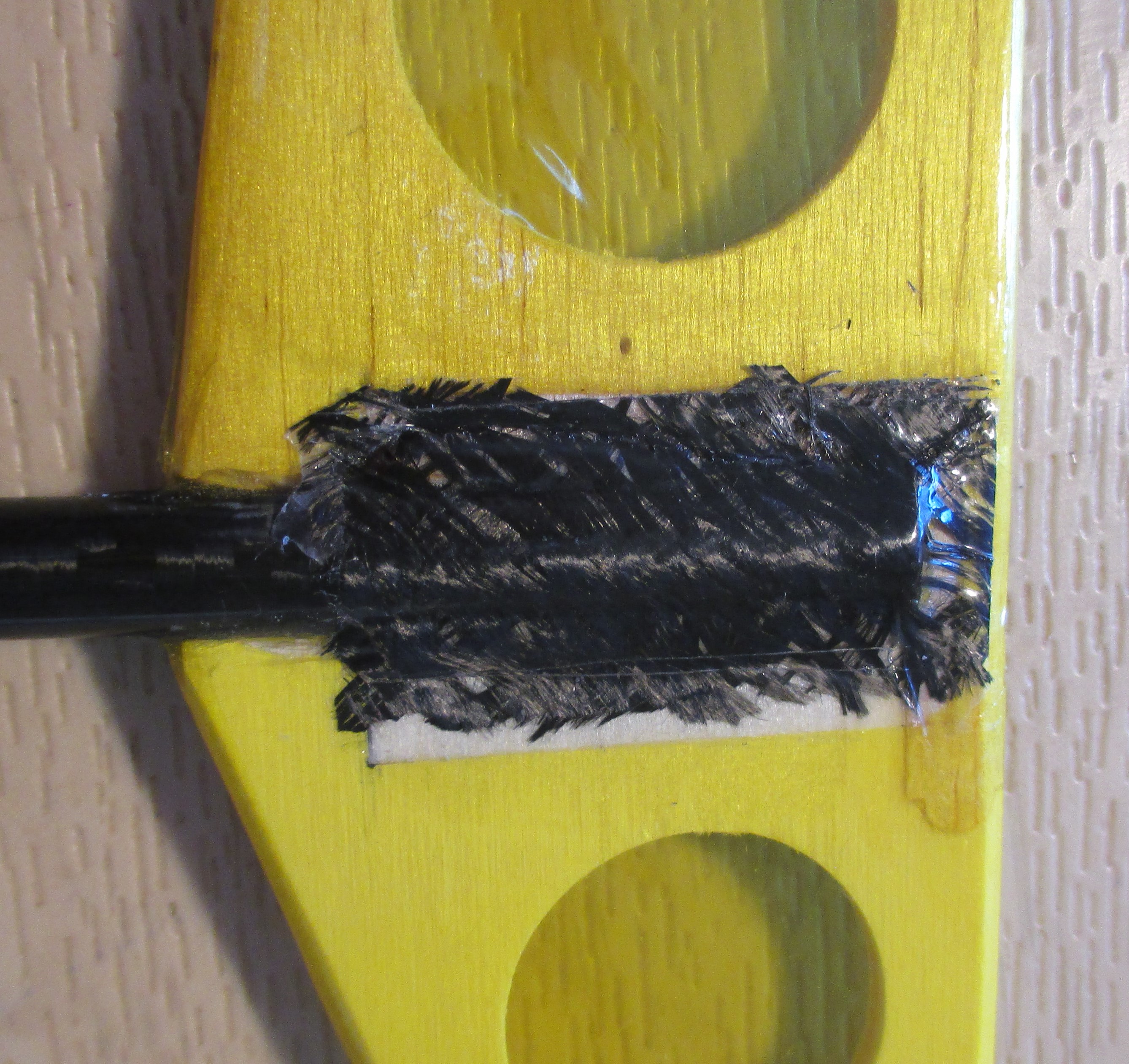

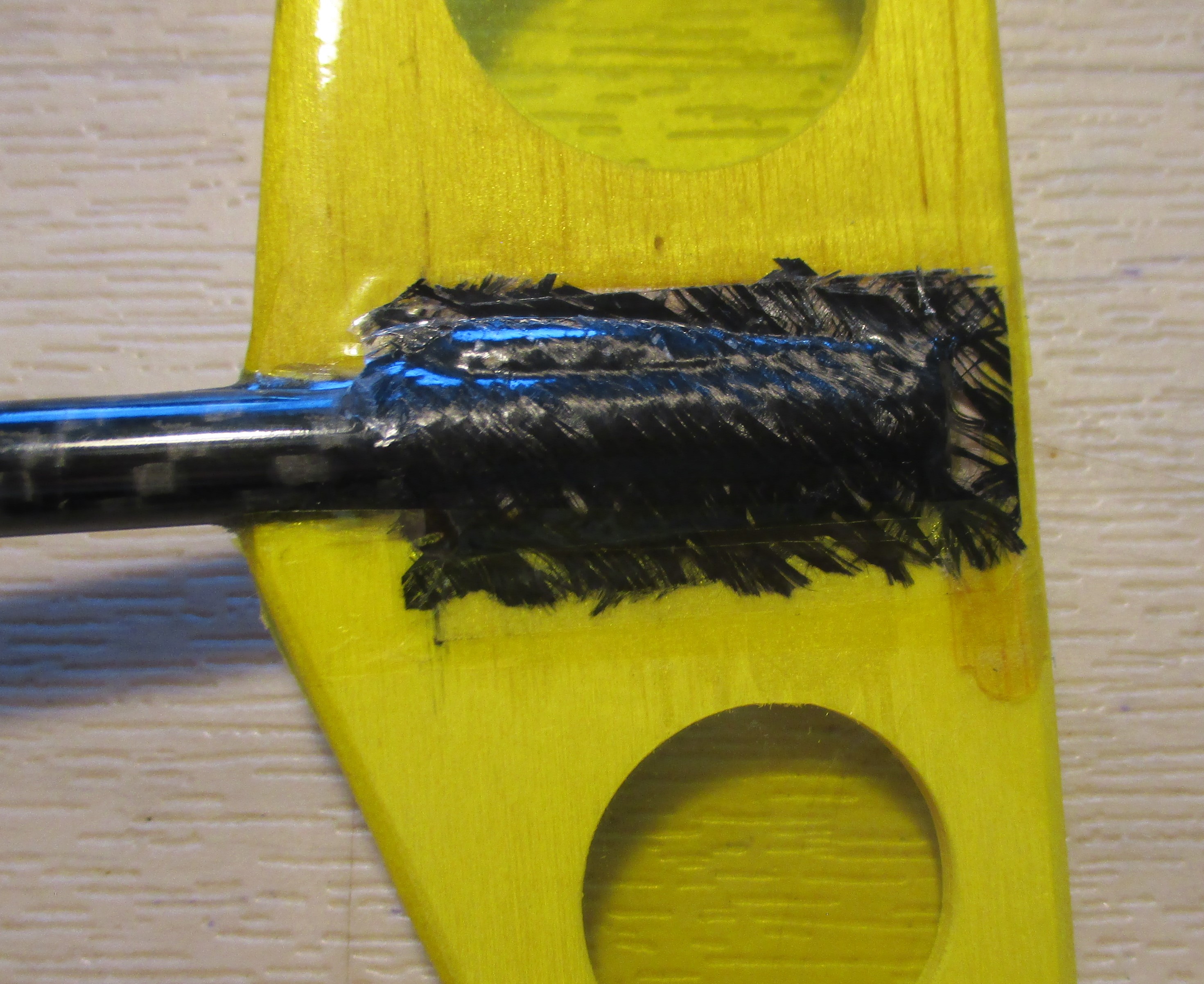

#1419264

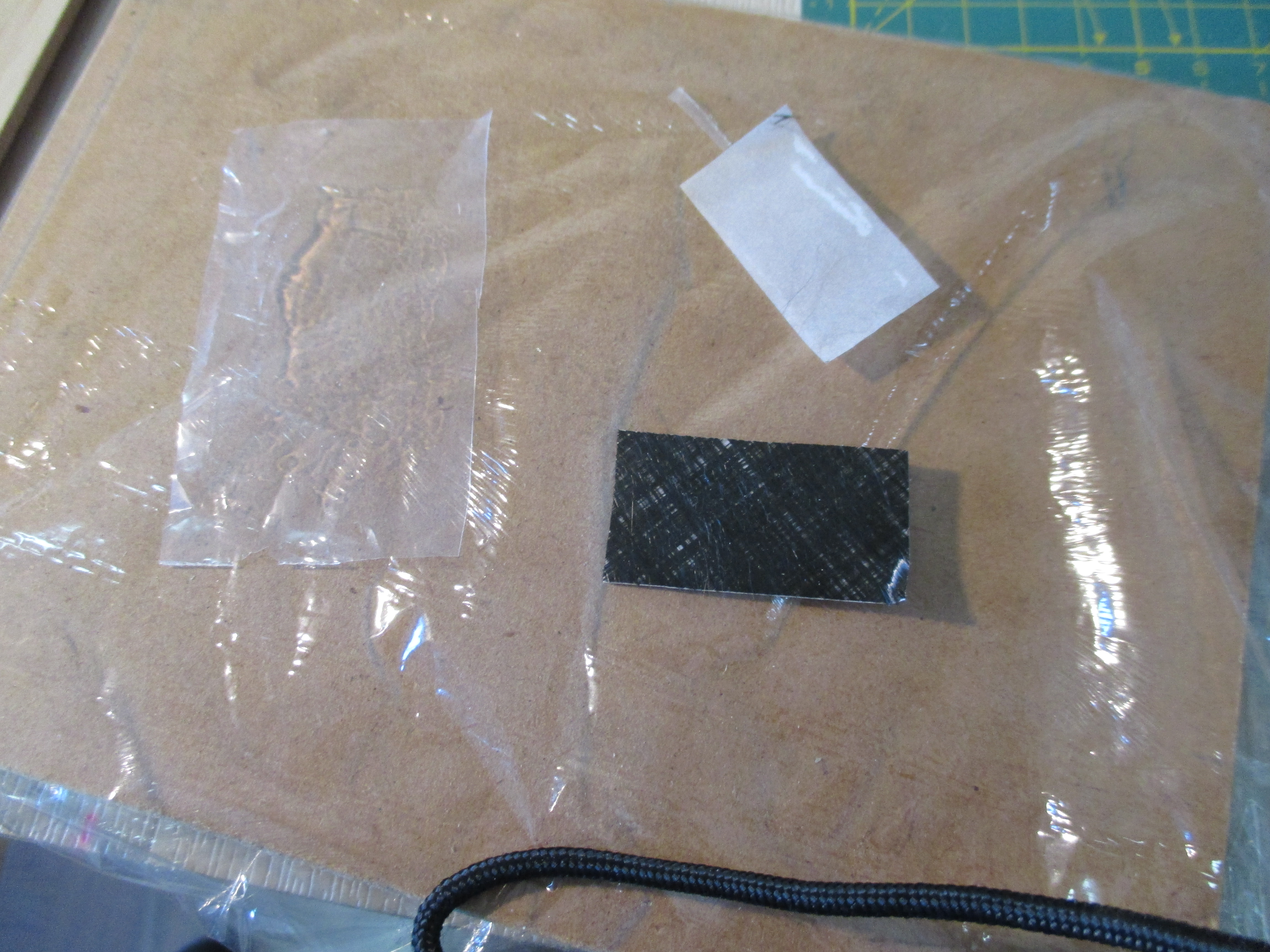

Hola hola,

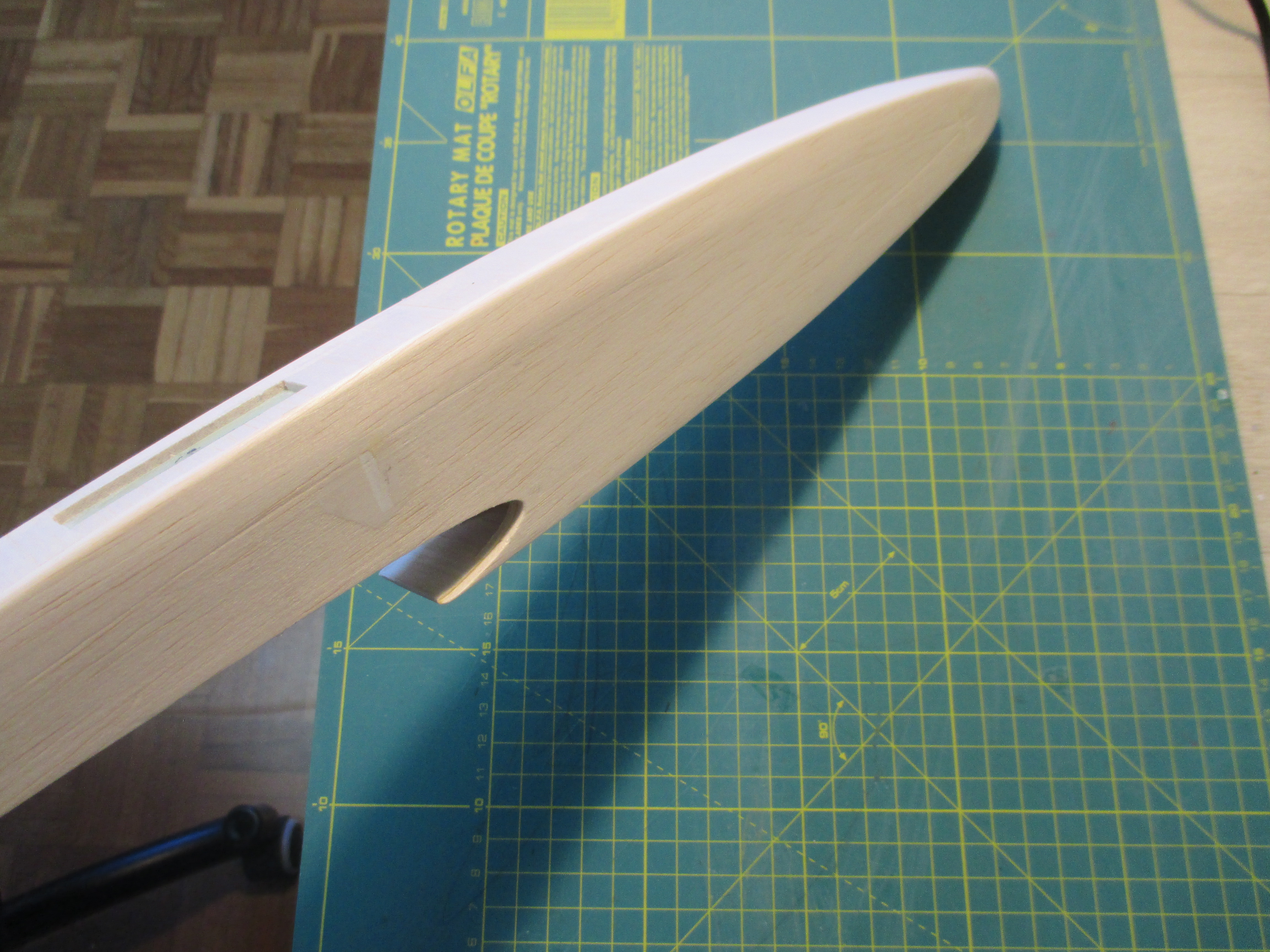

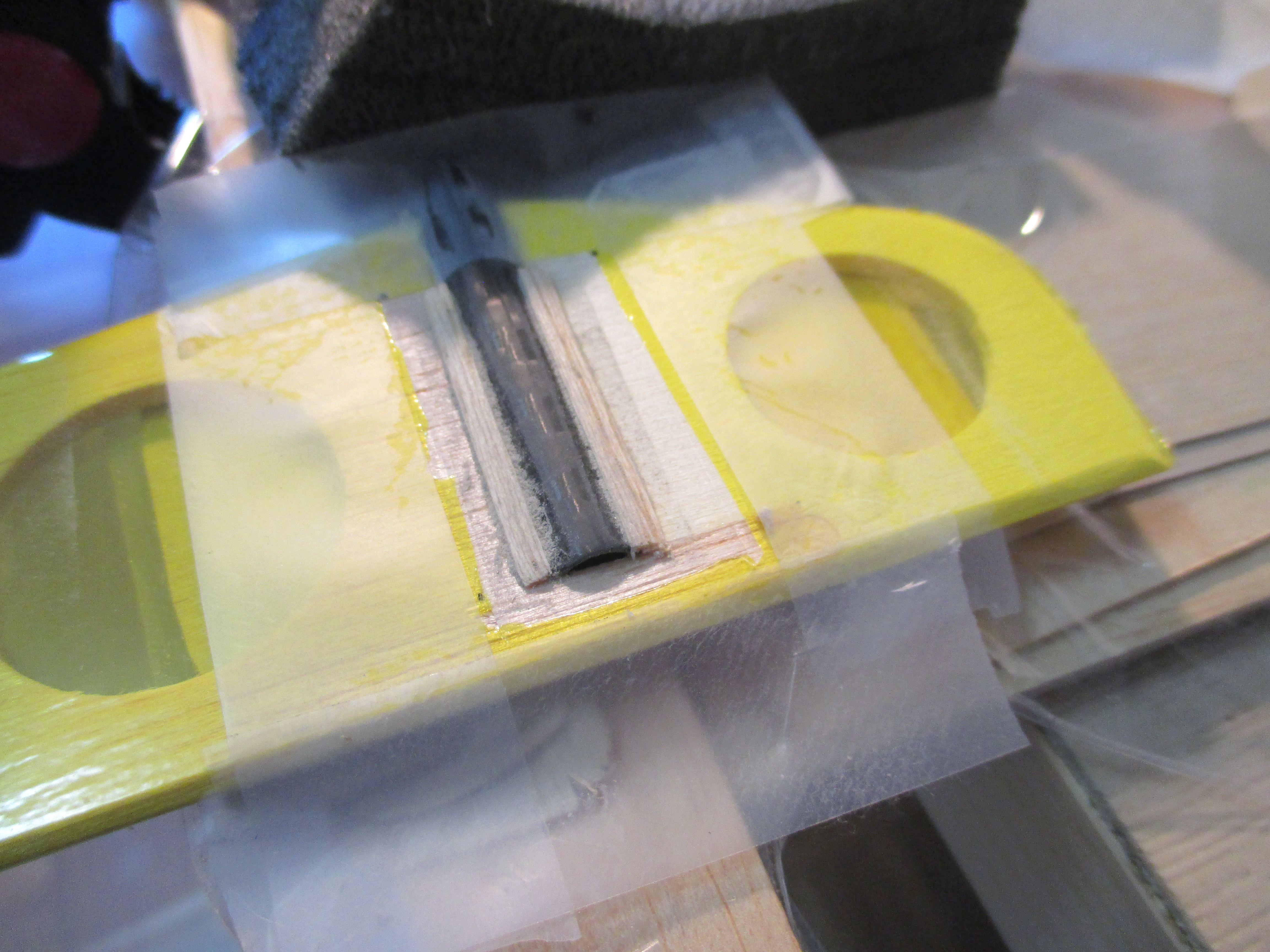

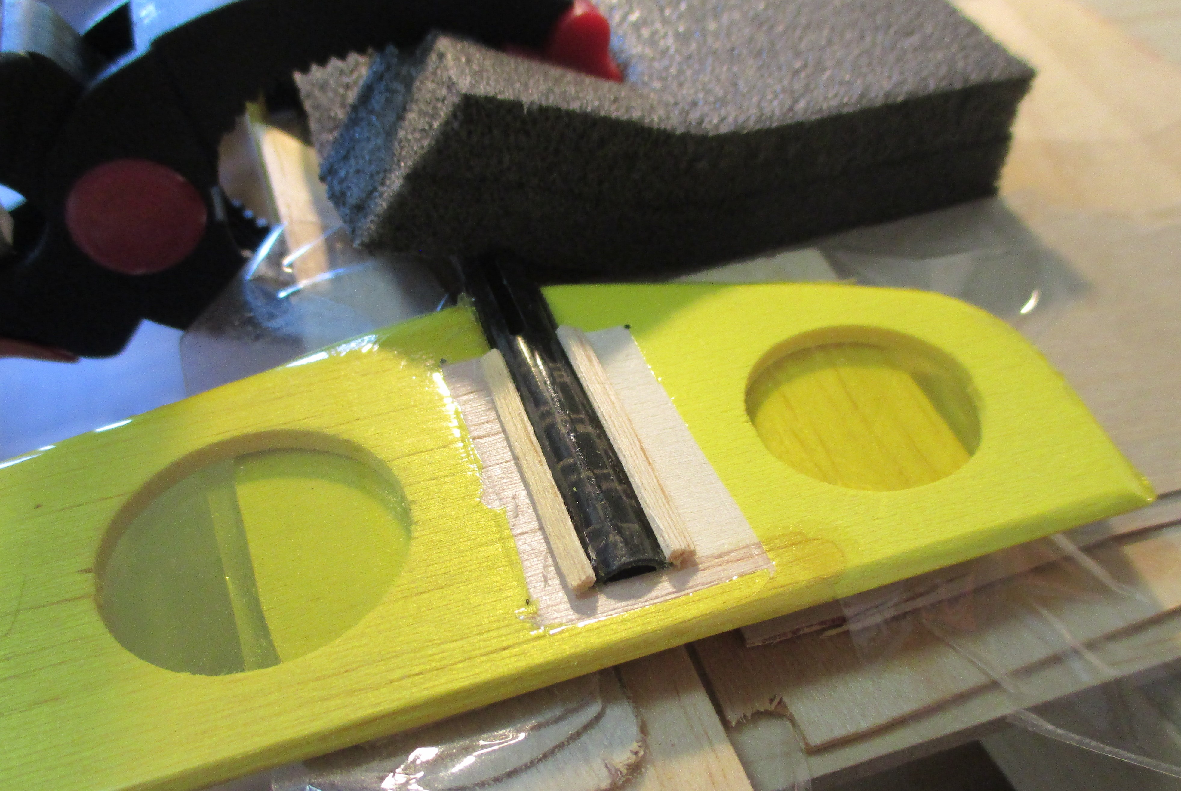

Dándole vueltas, me pareció que el anclaje del estabilizador vertical, que se comerá unos cuantos toquecitos en los aterrizajes, no era muy robusto sólo pegándolo a testa contra el tubo de carbono de la cola. Comentando con DF10, vamos a intentar dos soluciones distintas. Él va a tratar de hacer algo desmontable con chapas de carbono, yo he tirado por laminar carbono a +-45º sobre el puro y el estabilizador, con unas cuñas de balsa para suavizar la transición.
Lo primero, levanté el entelado unos 8mm por debajo del tubo sobre la zona de limoncillo, y 5mm sobre la zona de balsa, para pegar el carbono sobre la madera, dado que sobre el plástico no agarrará bien (no sé la composición del Oralite, pero puede que ni siquiera pegue). No sé si eso será un problema ya que la idea es limitar el movimiento lateral, pero bueno, prefería todo pegadito.
Entelado eliminado

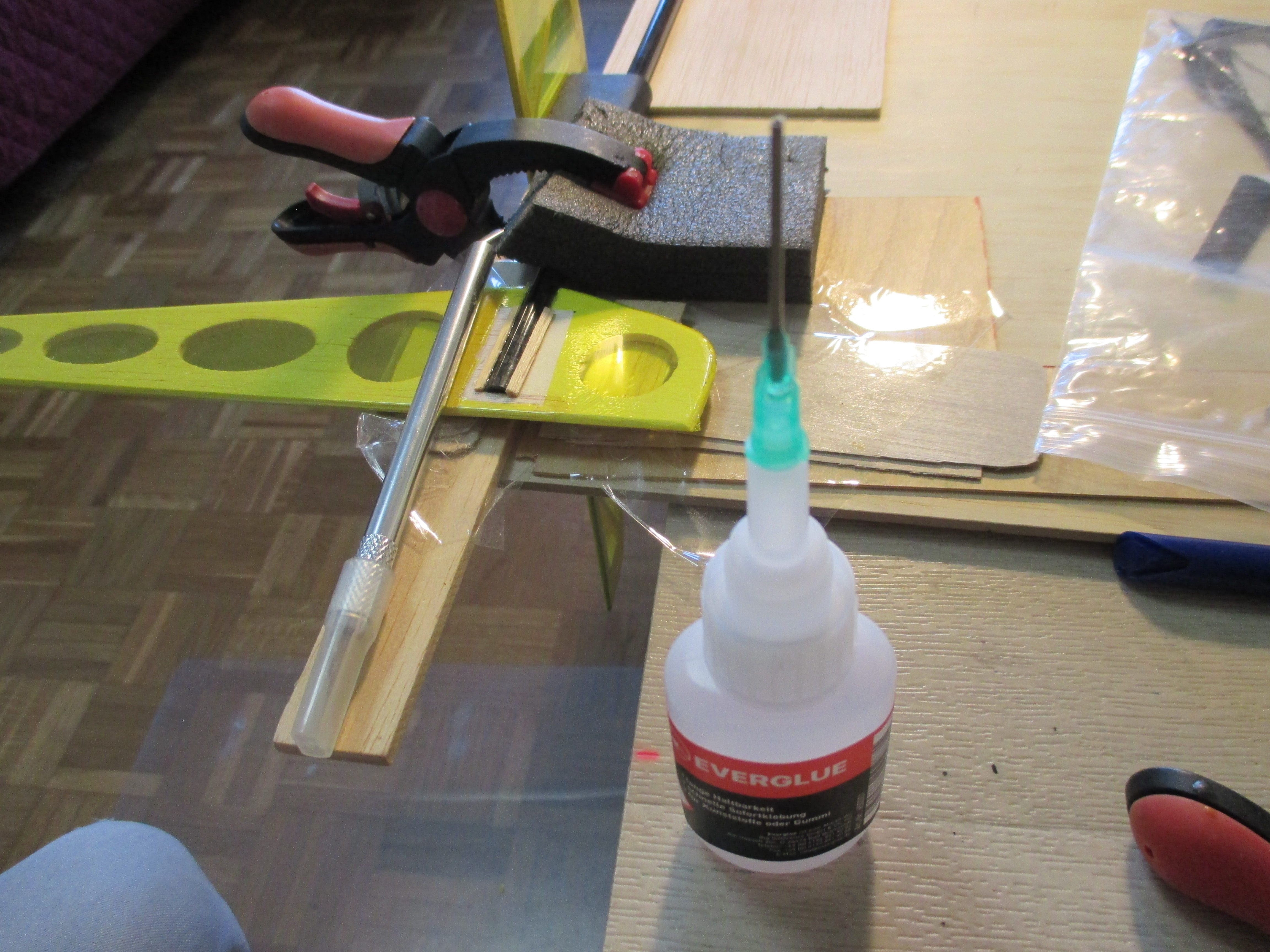

Después corté cuatro listoncillos cuadrados de balsa y lijé una de las esquinas para después pegarlo con ciano fluido en los laterales del tubo de carbono.
Listo para pegar listones

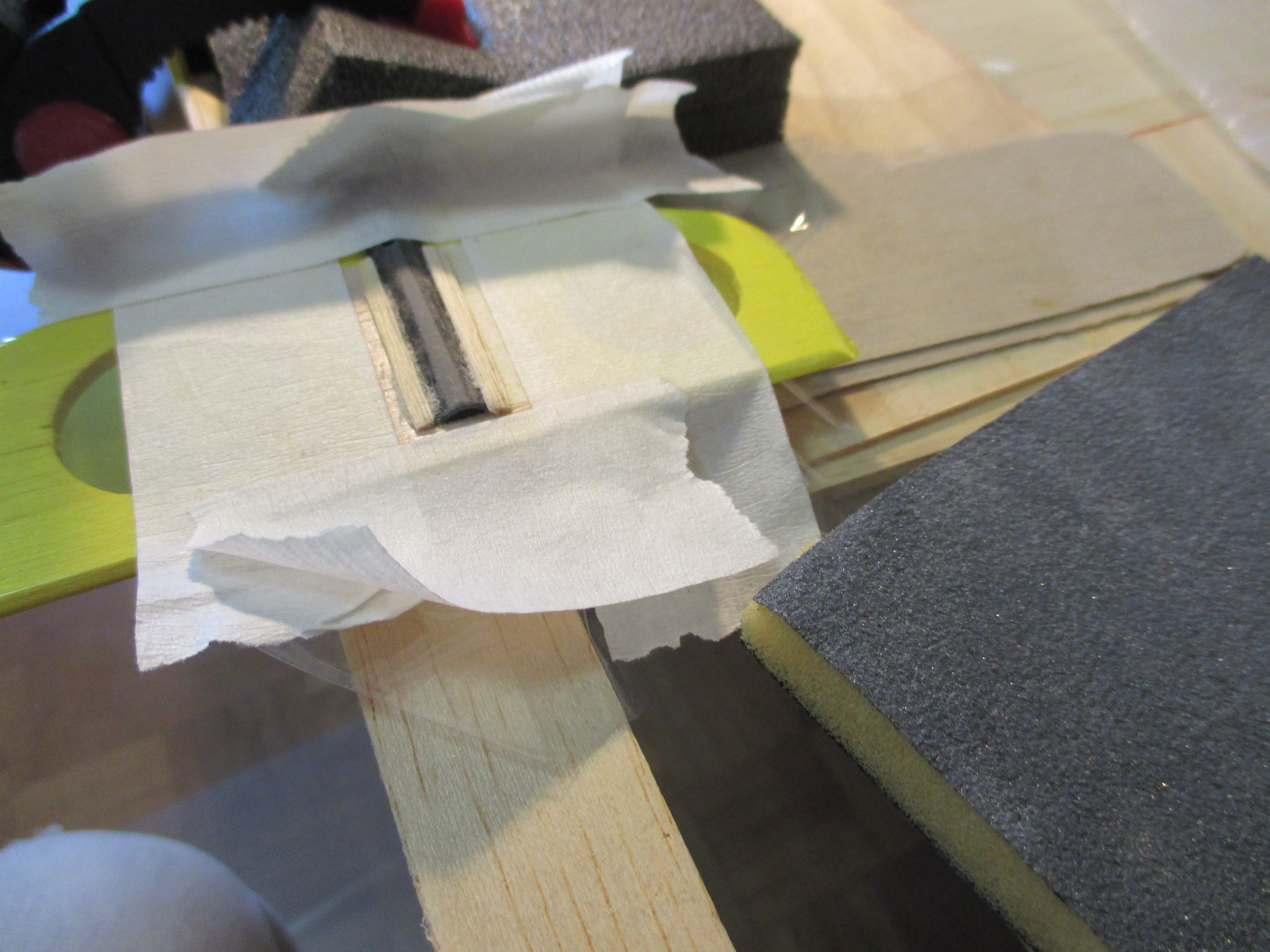

Enmascaré con cinta de carrocero para proteger durante el lijado, que hice a mano con un trozo de lija fina. No me daba la vista mucho de sí, y después del resultado final creo que me podía haber empleado un poco más a fondo para obtener una rampita más suave y continua, a la vez que matizaba el tubo de carbono. La cinta me la pegué y despegué tres o cuatro veces en el pantalón para quitarle agarre y que al despegar no tirase tanto del Oralite. También dejé los extremos doblados sobre sí mismos para que luego me quedasen como solapas de donde tirar. Lo coloqué unos mm por dentro del marco de entelado quitado para no levantarlo.
Enmascarado para suavizar las transiciones

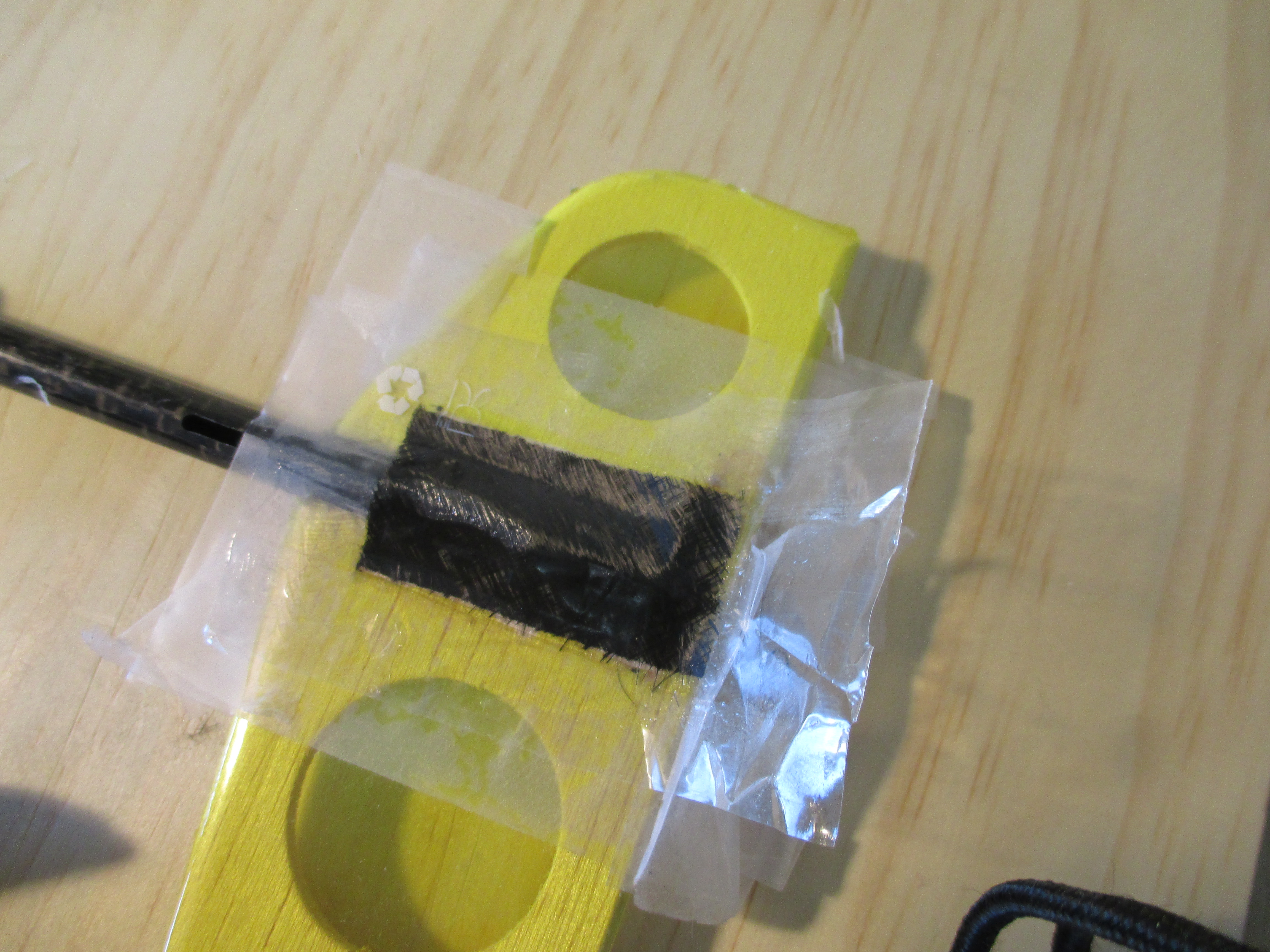

Cuando acabé de lijar cambié la cinta por Scotch Magic de 3M para proceder al laminado, pues el epoxi no se pega en él y se despega fácil. De todas formas, igual que con la otra cinta, doblé las puntas y lo pegué tres o cuatro veces en mi pantalón para quitar adherencia. En este caso lo coloqué unos mm por fuera del oralite para darme margen de error.
Enmascarado para pegar con epoxi

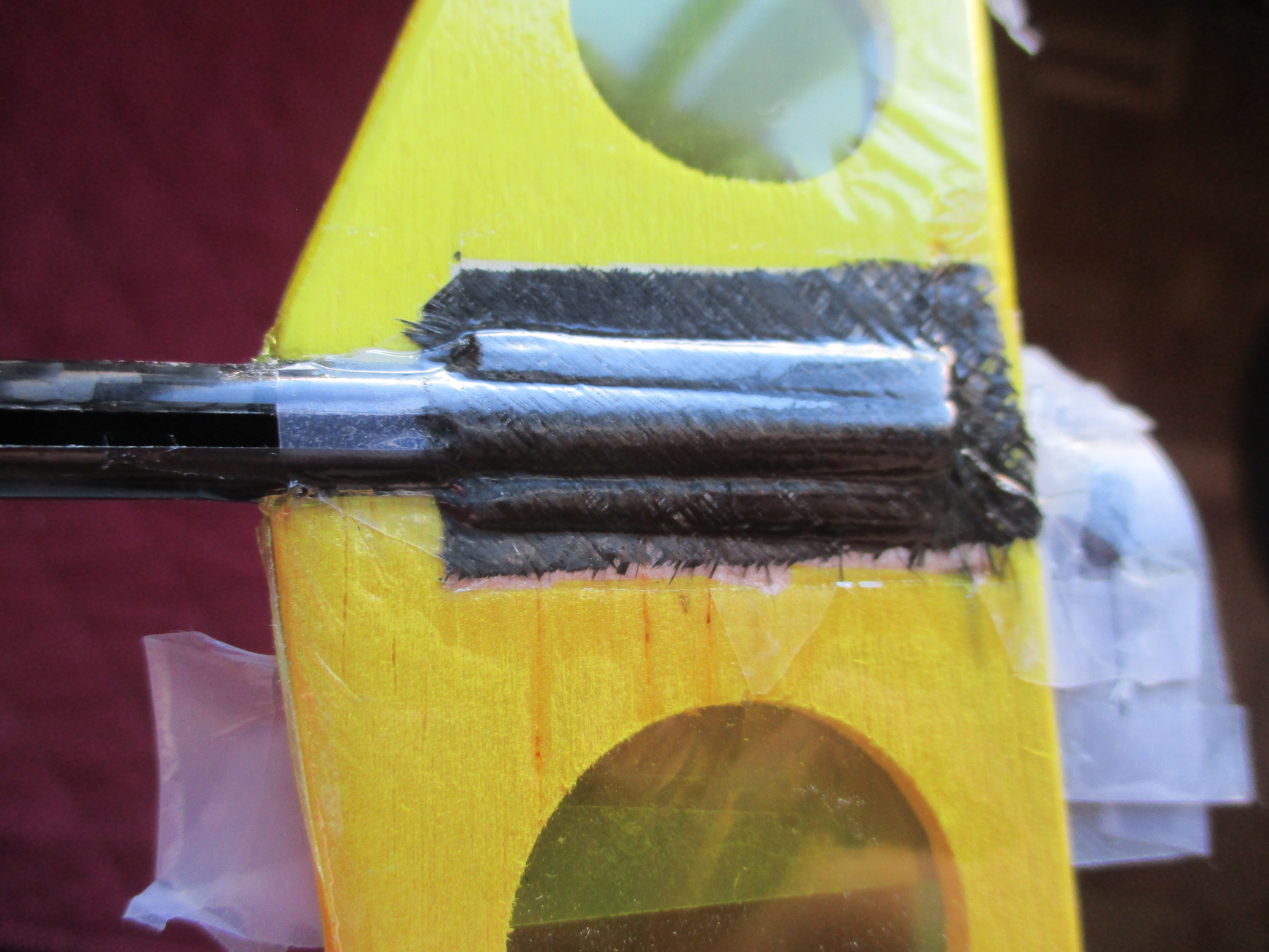

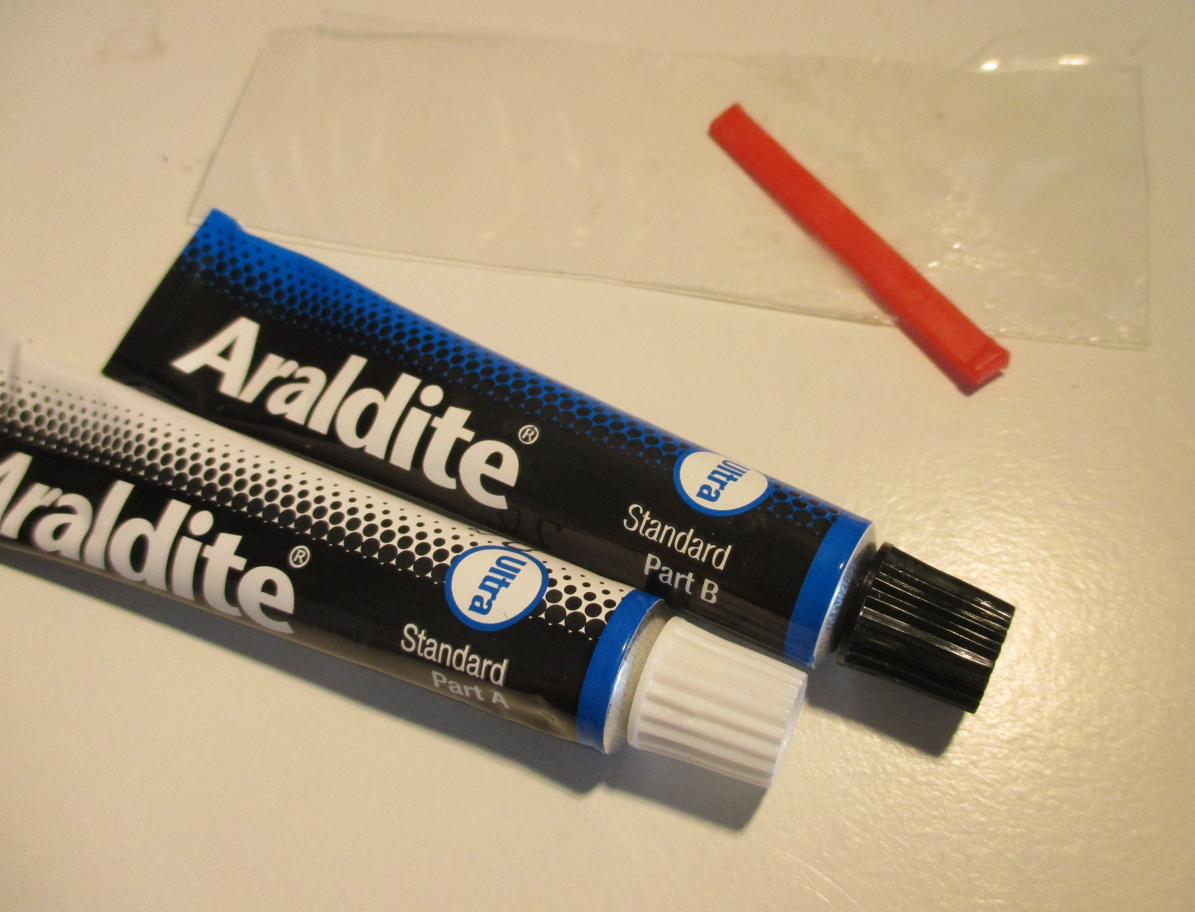

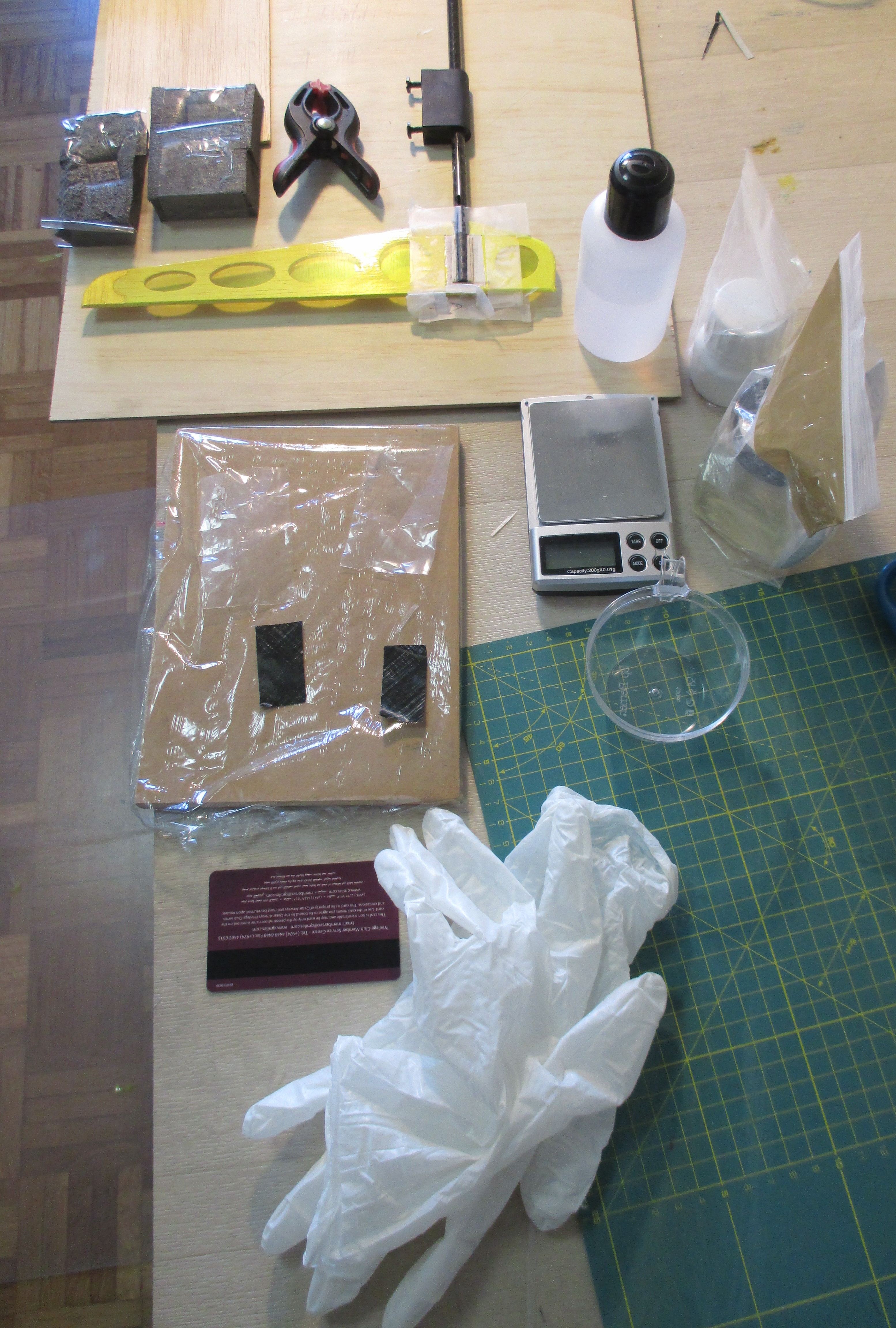

Lo siguiente es preparar el laminado con el "método de la tarjeta". Se prepara la resina según las instrucciones del fabricante (En mi caso LG700 y HG700 de GRM systems que me pasó Jorge Medina... gracias Jorge!), y se extiende sobre un trozo de polietileno (yo lo corté de una bolsa zip) medio centímetro más grande que el trozo de fibra.
Preparando el laminado
Impregnando el carbono
Sobre la mezcla se pone el trozo de laminado que vayamos a pegar, y un poco más de resina. Se coloca encima otro trozo de polietileno más grande, se coloca sobre un papel de cocina, y se pasa por encima del sandwich PE-laminado-PE una tarjeta de crédito, que eliminará el exceso de resina, y esta caerá en el papel de cocina. Despegamos con cuidado el trozo grande de polietileno del pequeño, que deberá quedarse con la fibra, y lo colocamos en la posición deseada, aplastando un poco con los dedos para que se vaya pegando.
Laminado posicionado

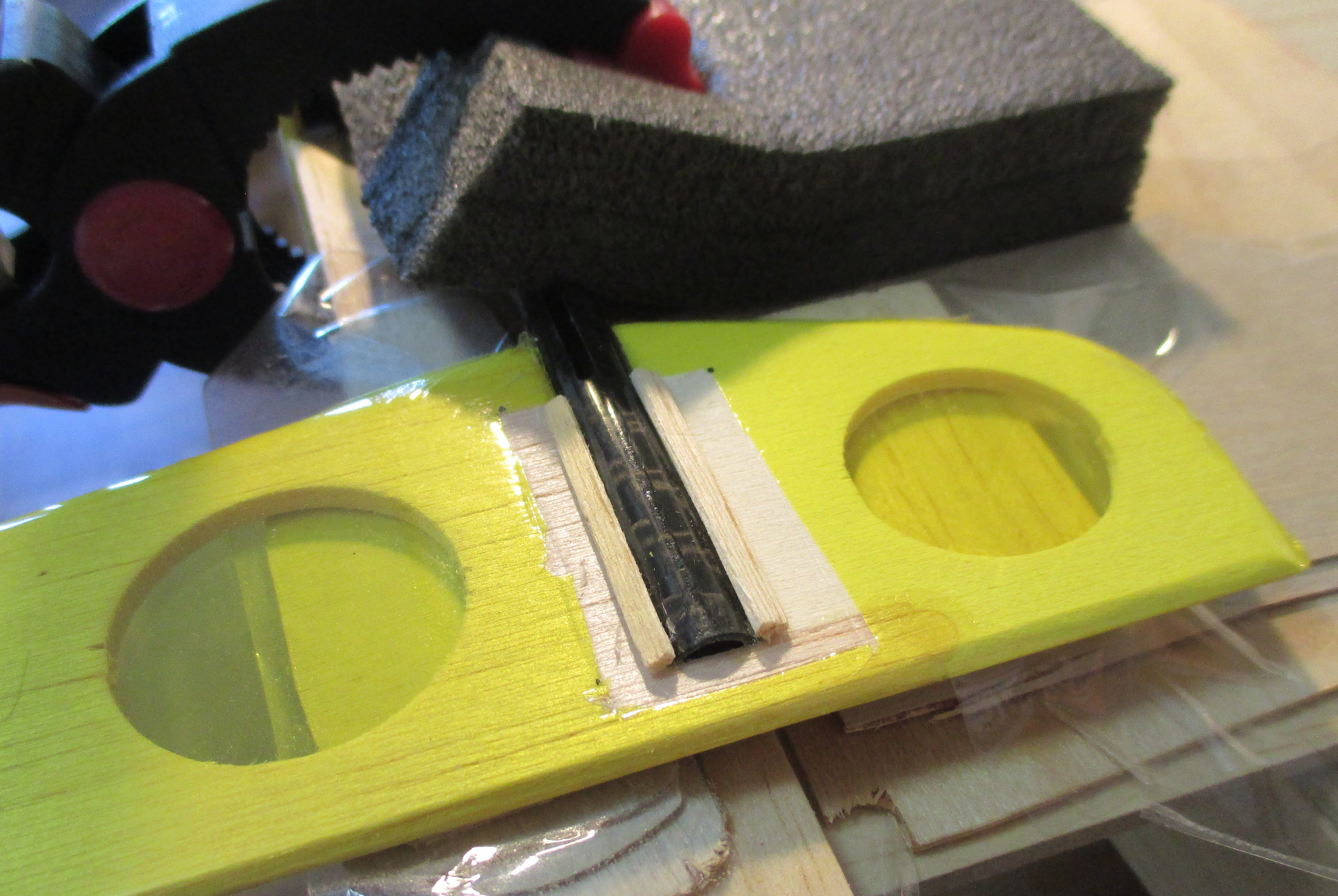

Cuando está listo por ambos lados, sujetamos con pinzas de carraca unas espumas (en mi caso espuma de poliuretano de 20mm) que repartan la presión y se adapten a la forma, y dejamos secar el tiempo que indique el fabricante (esta resina tiene un tiempo de trabajo de 70 minutos)
Presión y curado
Cuando retiramos las espumas queda el polietileno dejando acabado brillo espejo; retiramos fácilmente el polietileno. En mi caso el resultado en el lado derecho y el izquierdo ha sido desigual, uno creo que muy bueno, el otro descolocado, coincidiendo con la pieza que más se deshilachó al retirar el polietilendo tras pasar la tarjeta.
Lado derecho

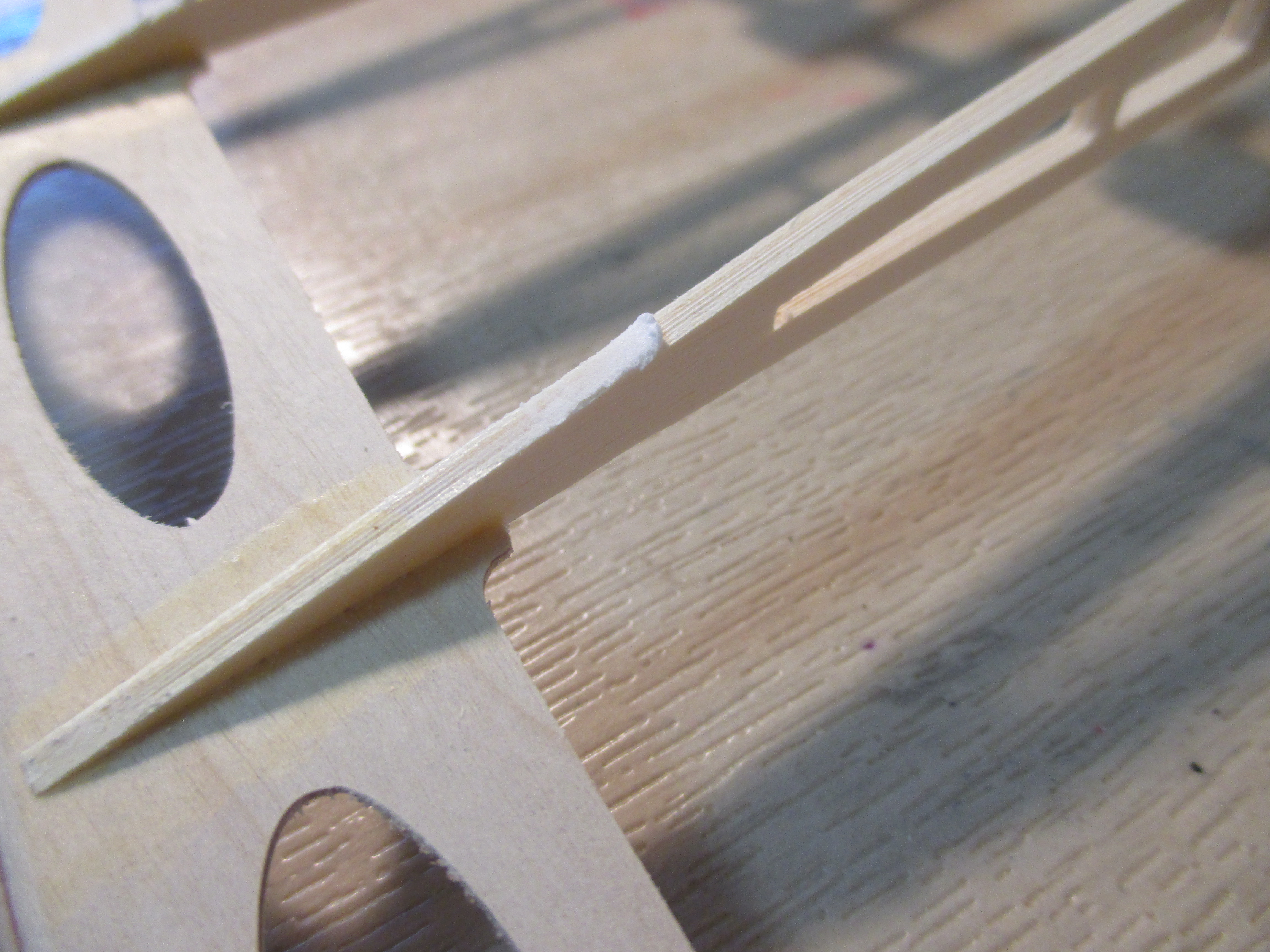

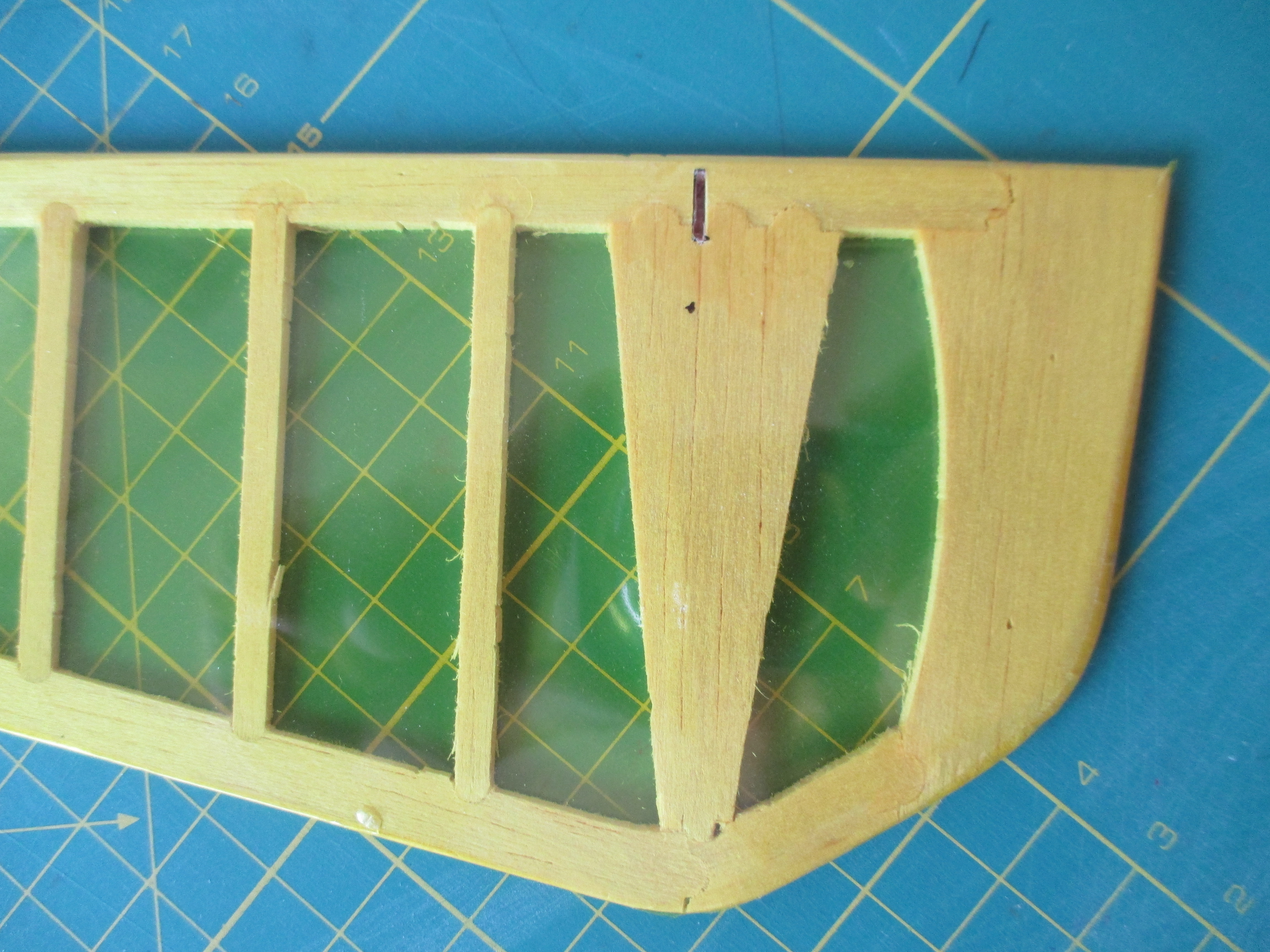

El lado que se me descuadró quedó lijeramente por encima del Magic Tape en algunas zonas; pasé un cutter por encima siguiendo la línea del cello para partir el carbono ligeramente, y al tirar de la cinta se terminó de partir y se retiró sin demasiada complicación. Aunque no está de exposición, creo que estructuralmente hará su trabajo. Que por cierto, aunque lo suyo desde el punto de vista habría sido poner el laminado en dirección 0-90 para que quedase vertical, con 45º el ajuste a las curvaturas raras es mucho mejor.
Lado izquierdo
Para terminar, añadí otro pequeño rectángulo de Oralite amarillo por razones estéticas, contento con el resultado pensando que era la primera vez que hacía esta técnica de laminado en una geometría no plana (antes lo había hecho en la piel del ala de un F3K).
Lado izquierdo recubierto.
Listo para instalar las varillas.

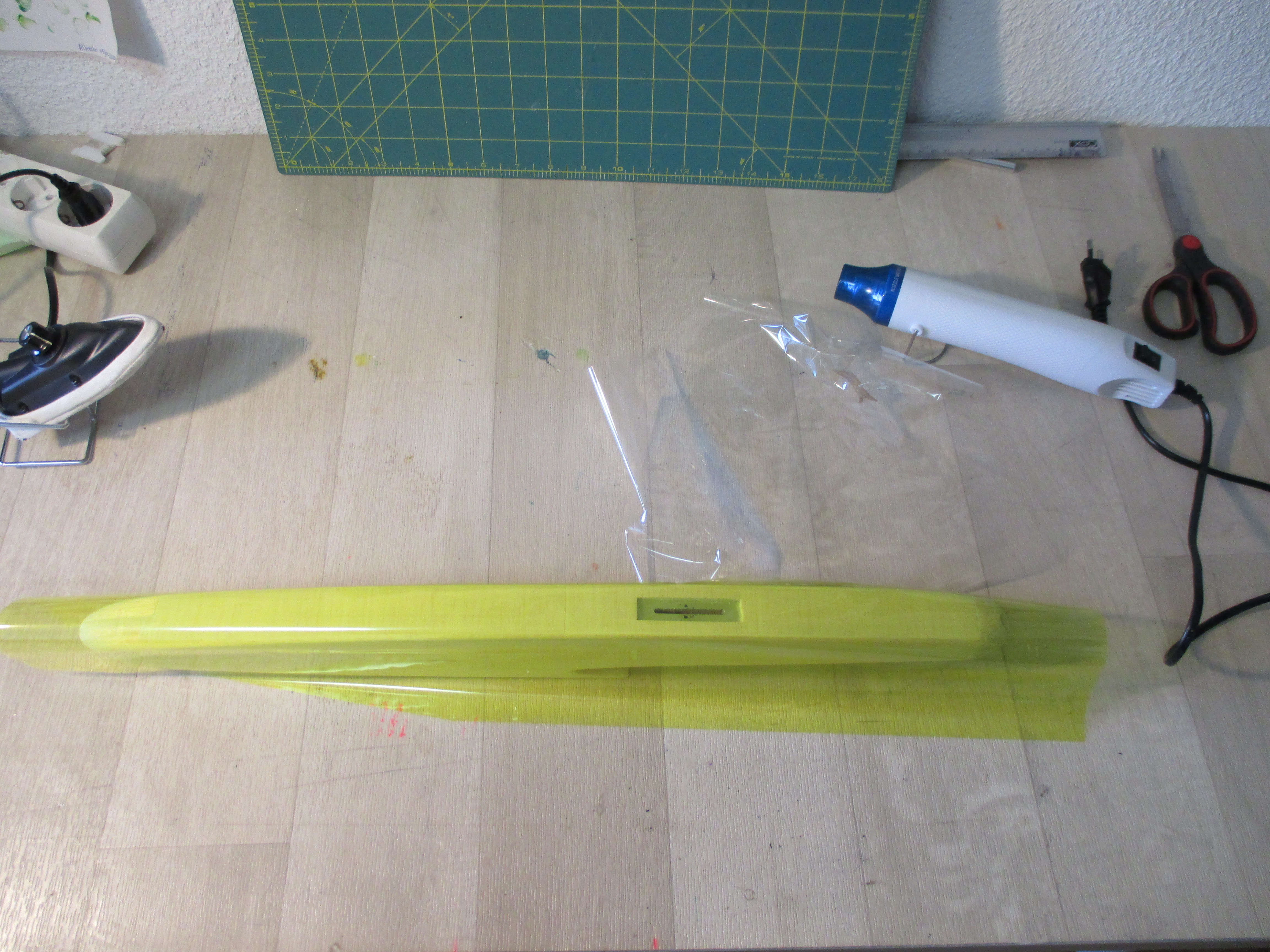

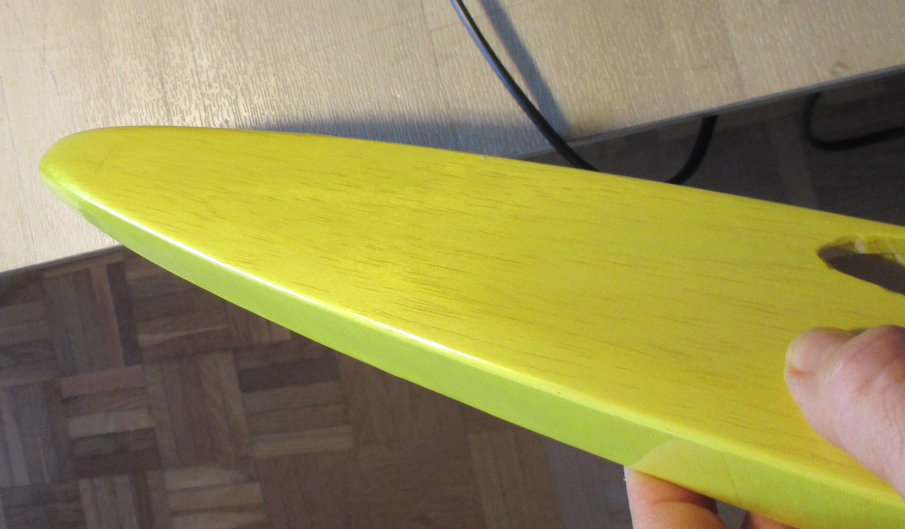

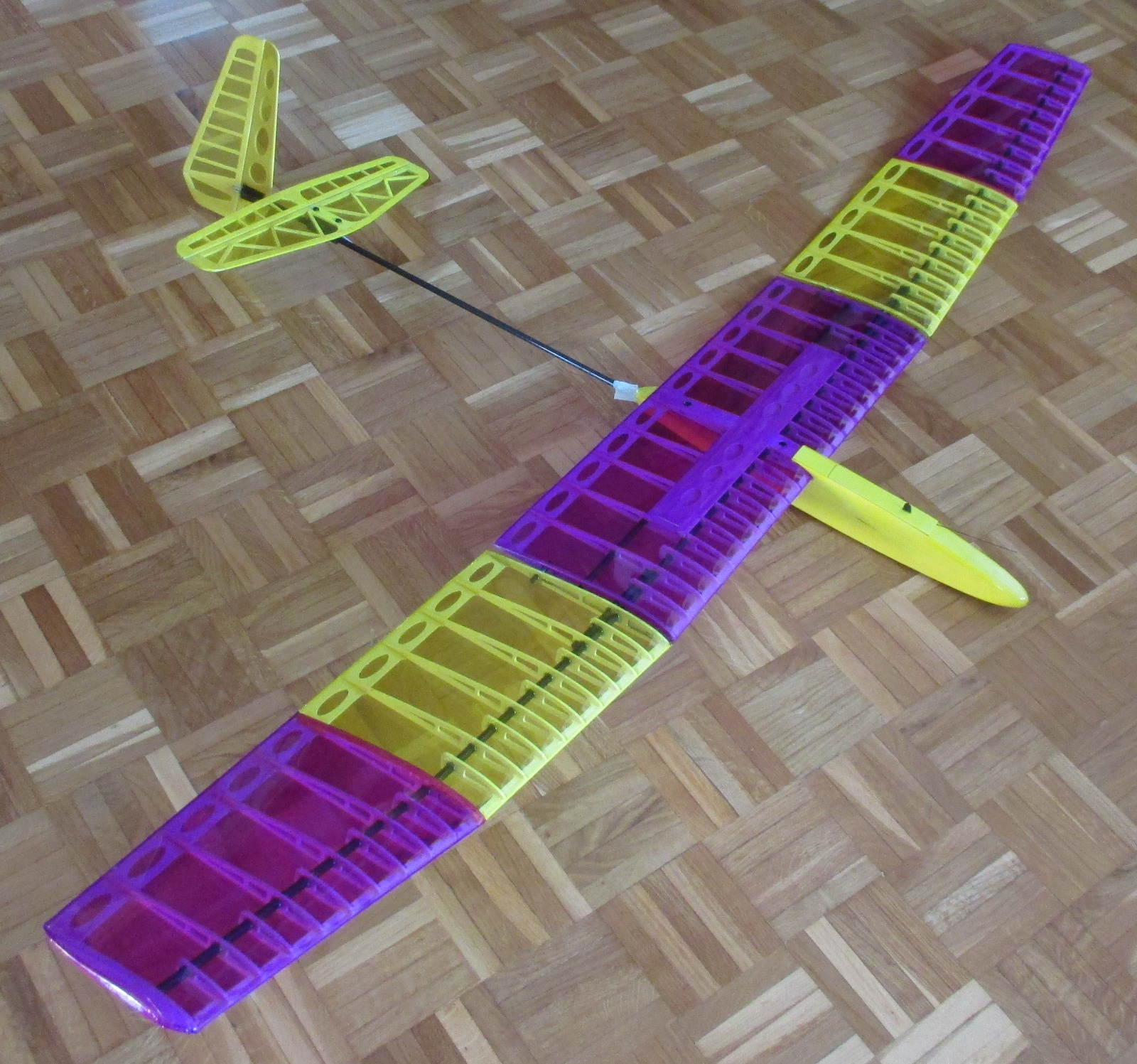

Hola!

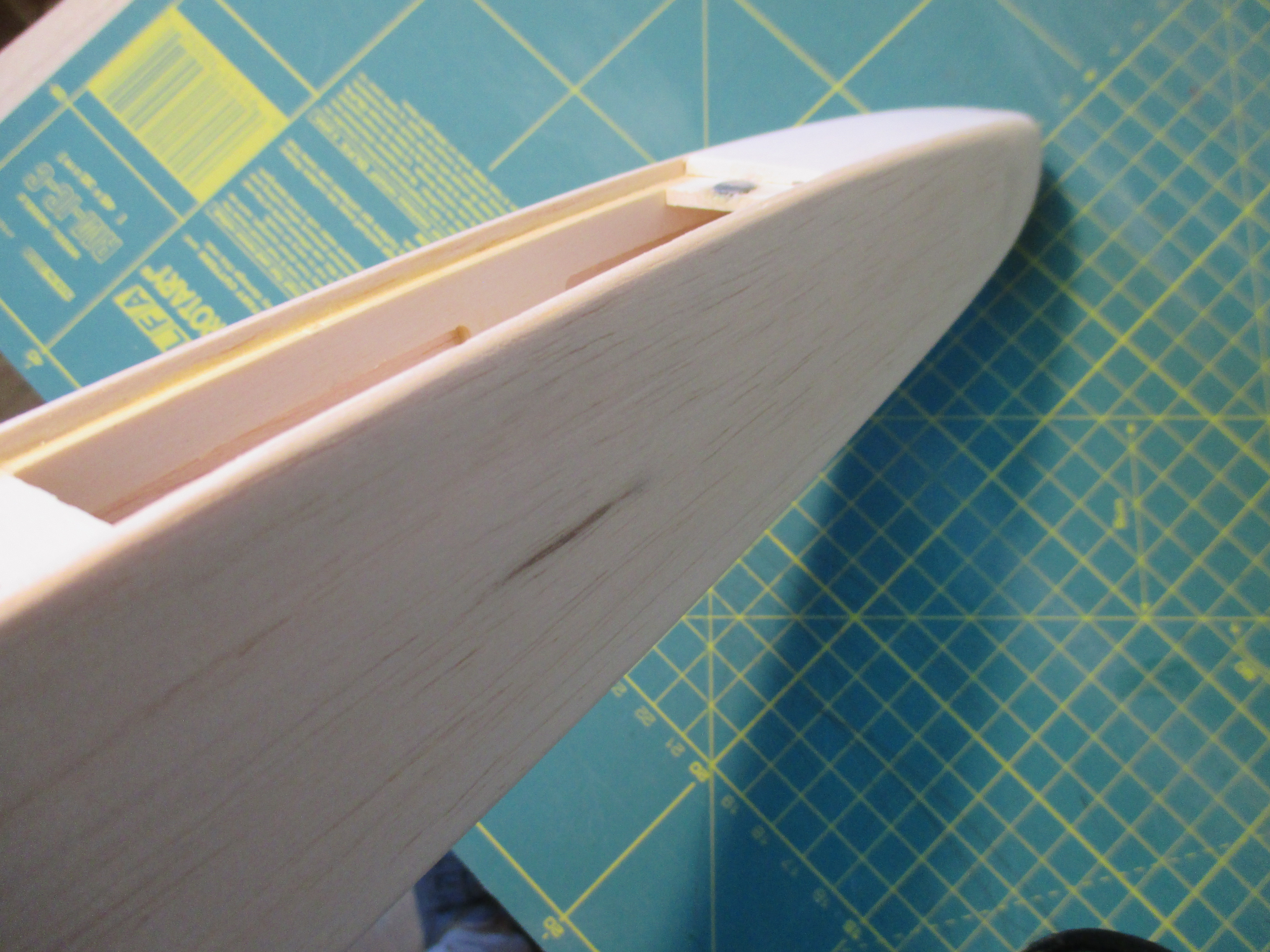

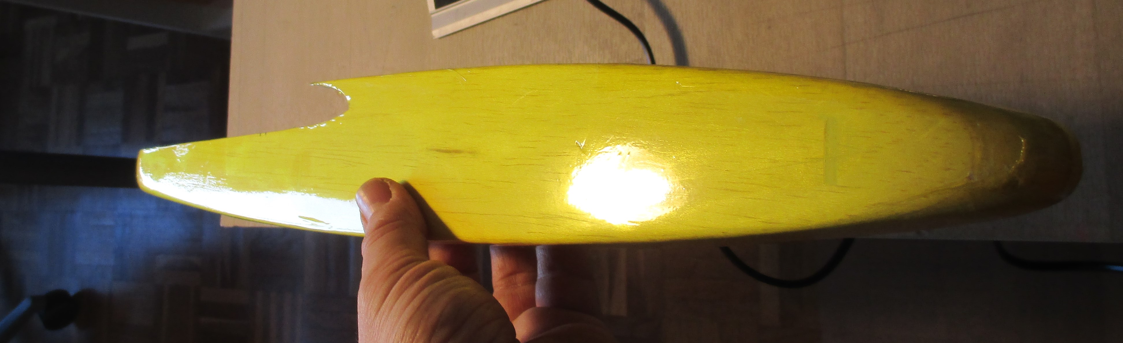

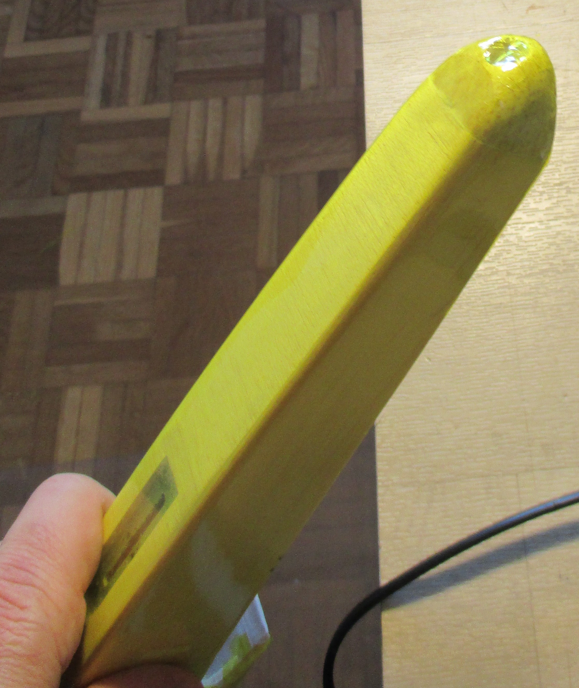

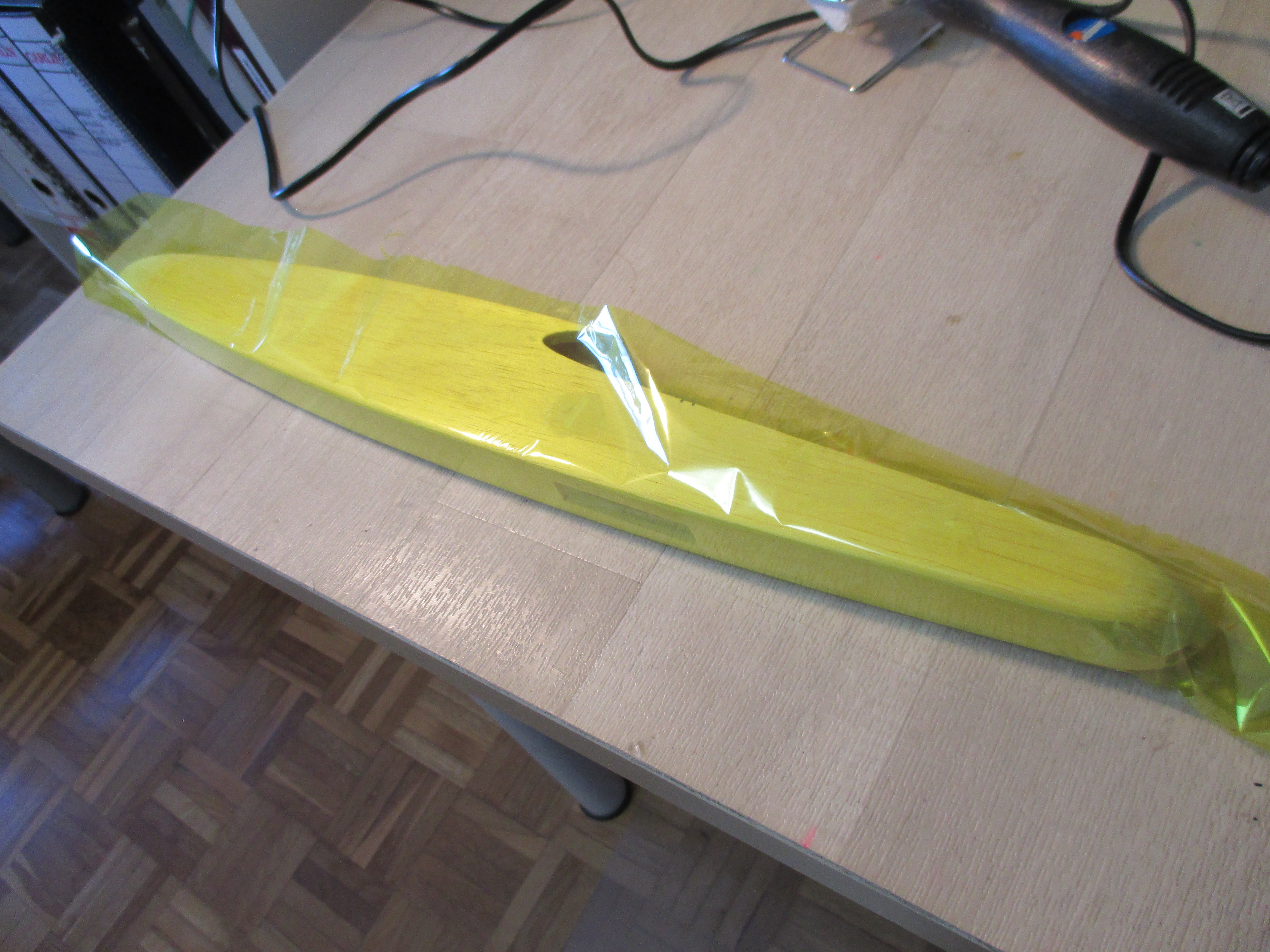

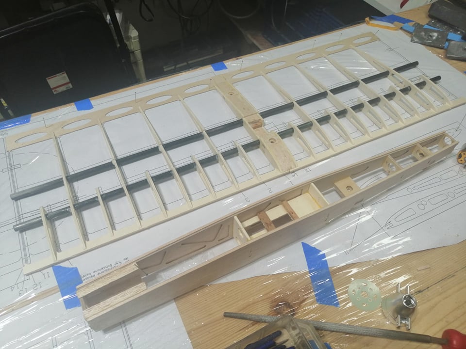

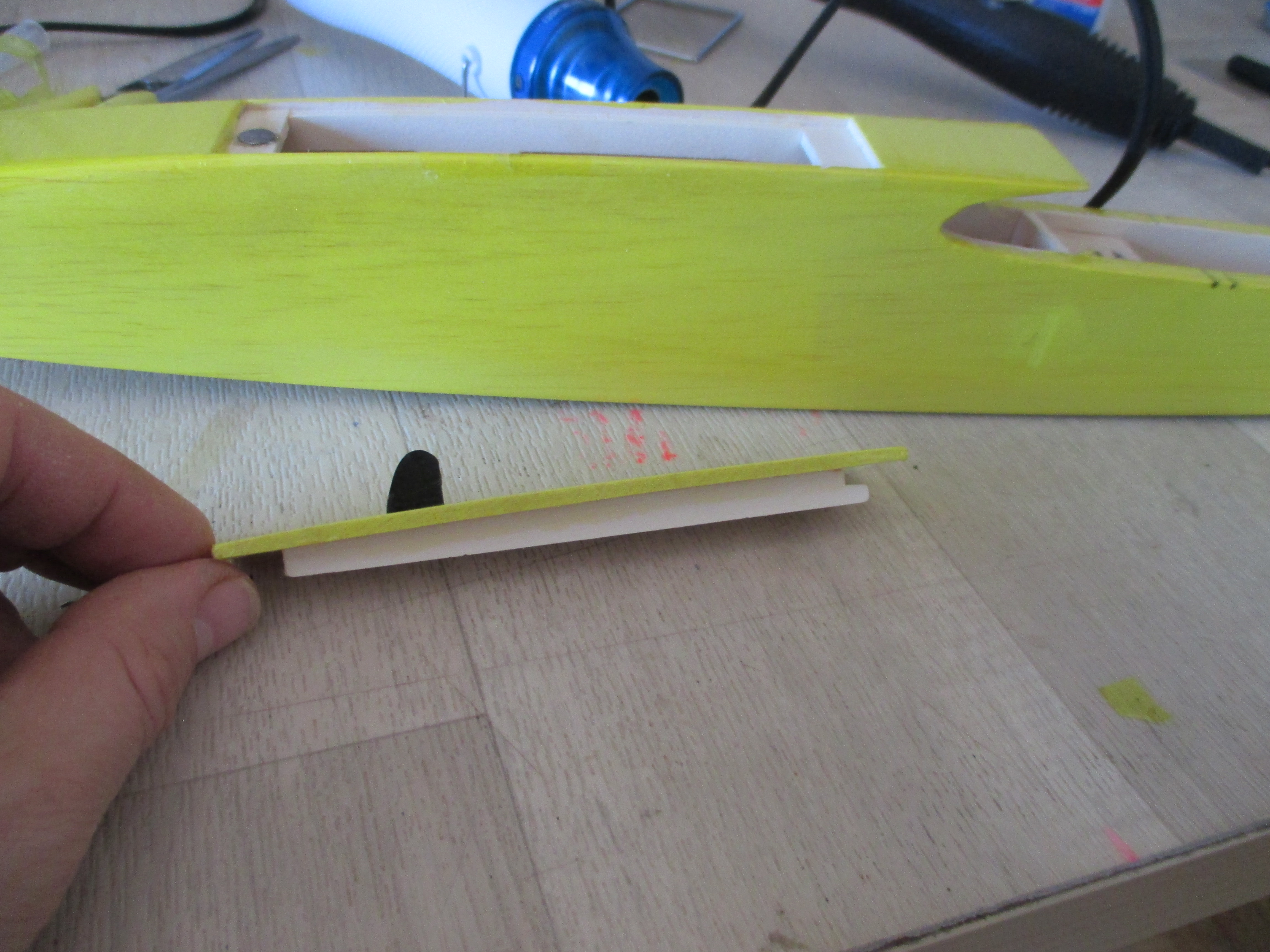

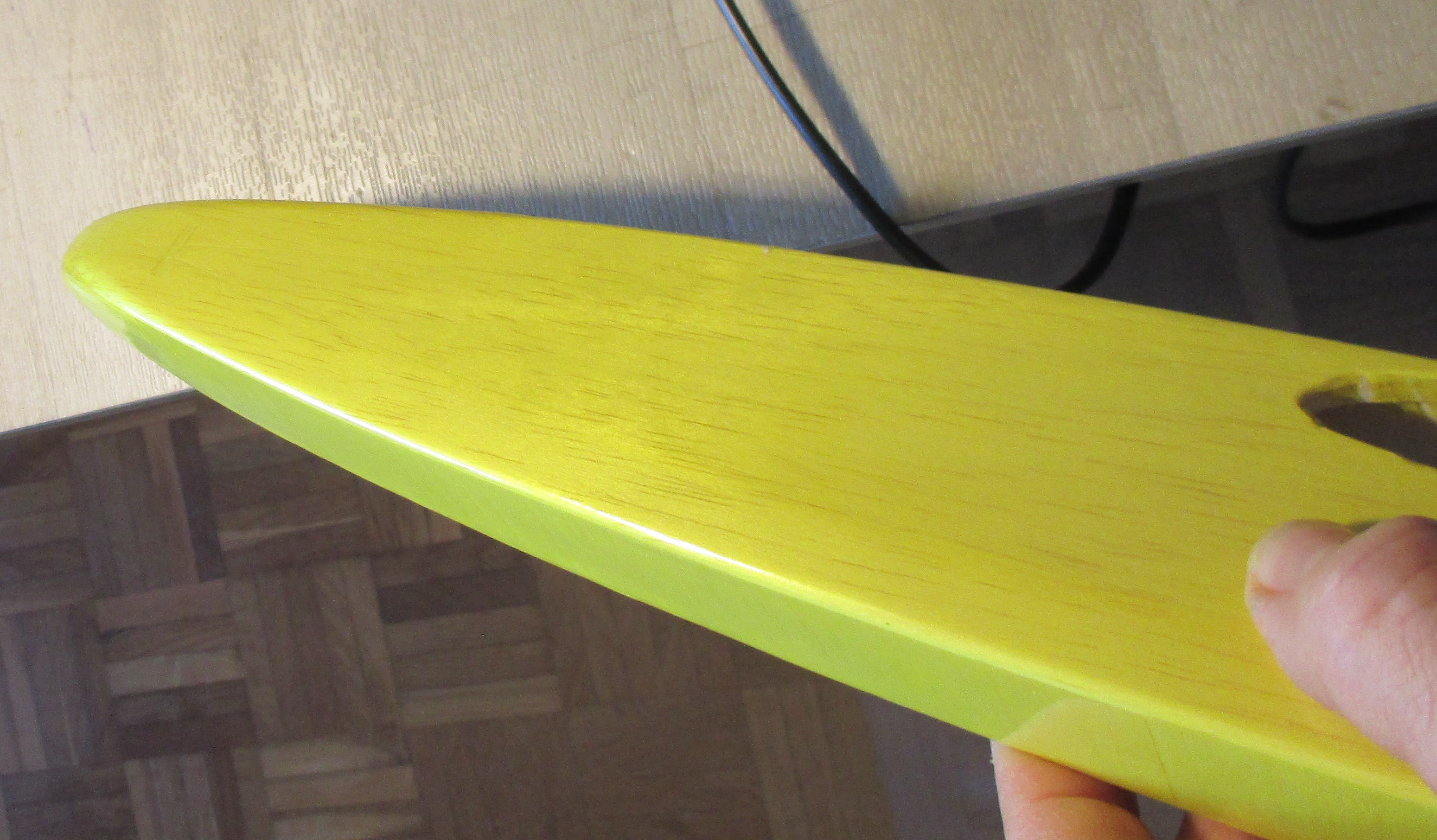

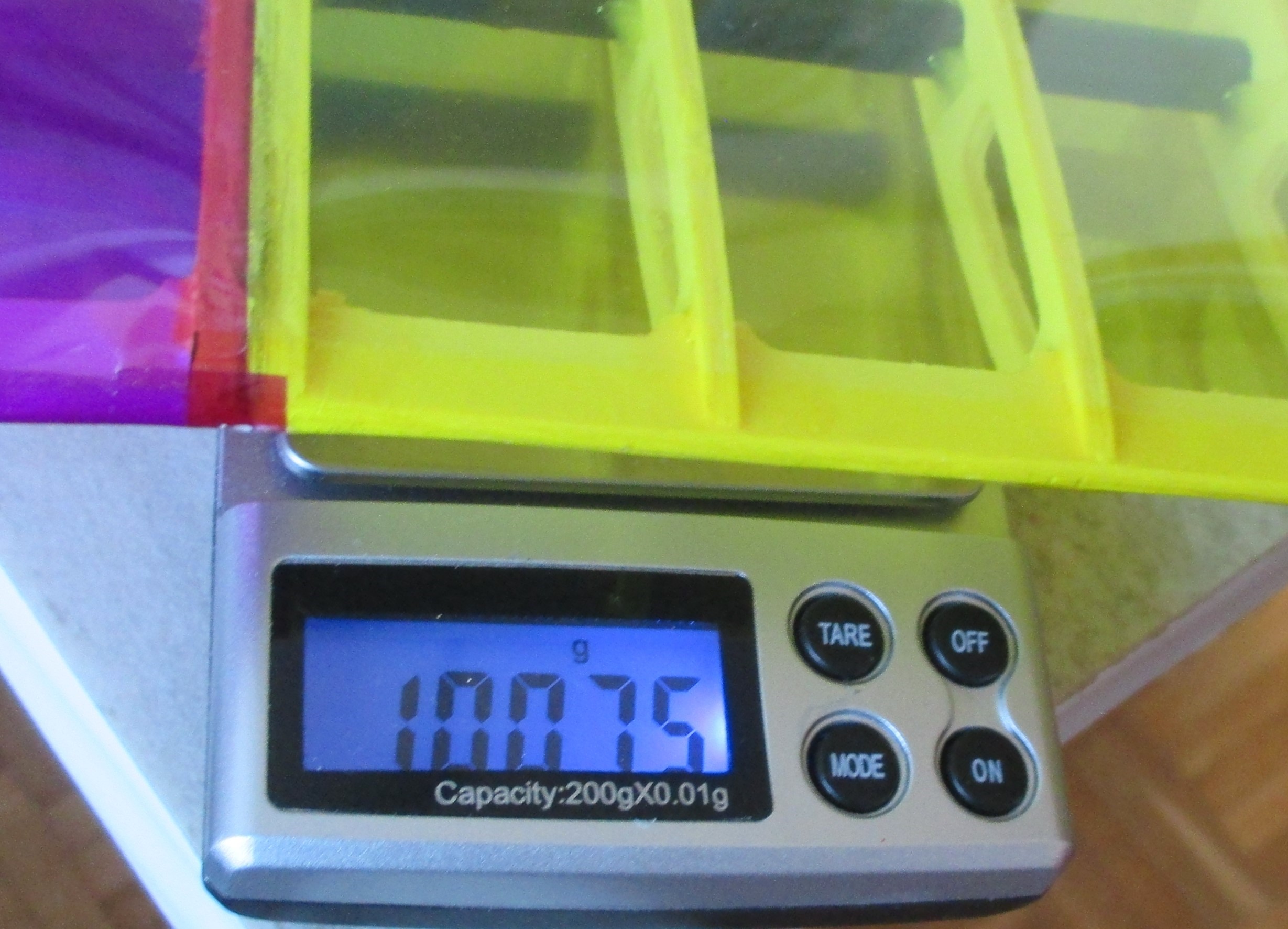

Hoy, una cosa que no había hecho nunca: entelar un fuselaje en dos piezas. Una cubre los laterales y la panza, la otra sólo la parte superior. Había leído en RCgroups de gente que hacía así los F3RES, y no me pareció demasiado difícil. El morro me quedó con un poco de arruga, pero creo que nada comparado a lo que tendrá después de aterrizar un par de veces.
Lo primero, como le había cogido vicio a la lija, perfilé un poco las partes sueperior e inferior del fuselaje. Con el calibre me marqué una paralela al perímetro del avión a 3cm, y enmascaré con cinta de carrocero. Lijé hasta dejar 1mm en las esquinas, los laterales son de 3mm. Luego redondeé las esquinas.
Lijado de parte superior e inferior, superior
Lijado parte superior e inferior, inferior.

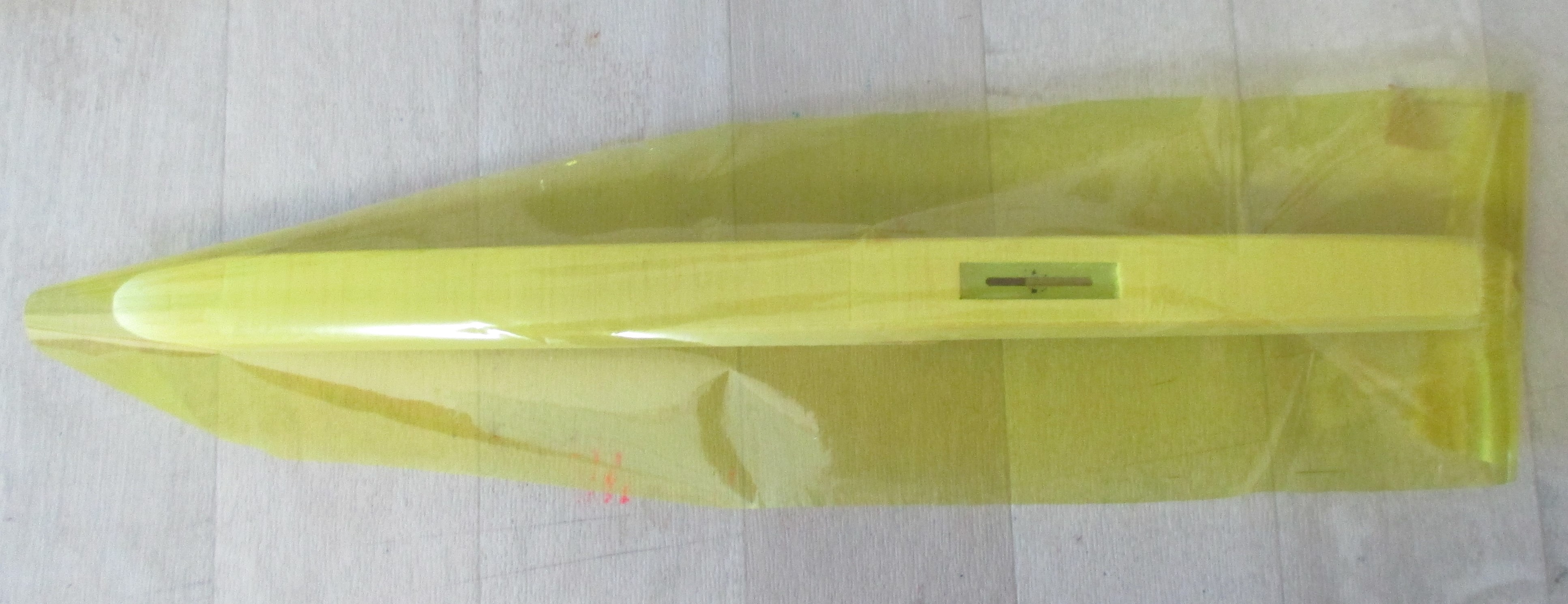

Corté una pieza rectangular un par de cm más larga que el máximo de los laterales y la base a la altura del encastre del ala.
Pieza inicial de oralite
Al retirar el film protector, el oralite ya abrazó el fuselaje como queriendo ir ya a su sitio, tonterías que te animan al empezar una tarea.
Film retirado.
Con la plancha pegué la parte inferior del fuselaje en la zona del gancho, y le di otro par de puntos en el morro y la parte trasera. Así ya fui viendo por dónde iba a pedir más calor para adaptarse.
Posicionamiento inicial
Luego fue cuestión de ir con paciencia metiendo aire caliente desde la zona del pliegue más cercana a lo ya pegado, y progresando hacia la parte suelta, para que cogiera poco a poco la forma, e ir pegando con la plancha en los laterales, otro poquito de calor, otro poquito de plancha... y en la zona del morro, recortar un poco para que quedase la elipse. En los últimos 3cm di cortes y pegué los laterales, y sobre ellos el "suelo". Calor y plancha para ir eliminando las últimas arruguillas... y contento con el resultado final
Morro terminado
Trasera terminada
En el encastre del ala, cortar solapillas e irlas pegando con la punta de la plancha. Y listo. Con alguna marca en la superficie por no haber tenido tanto cuidado como el que debería.
Vista general terminada.

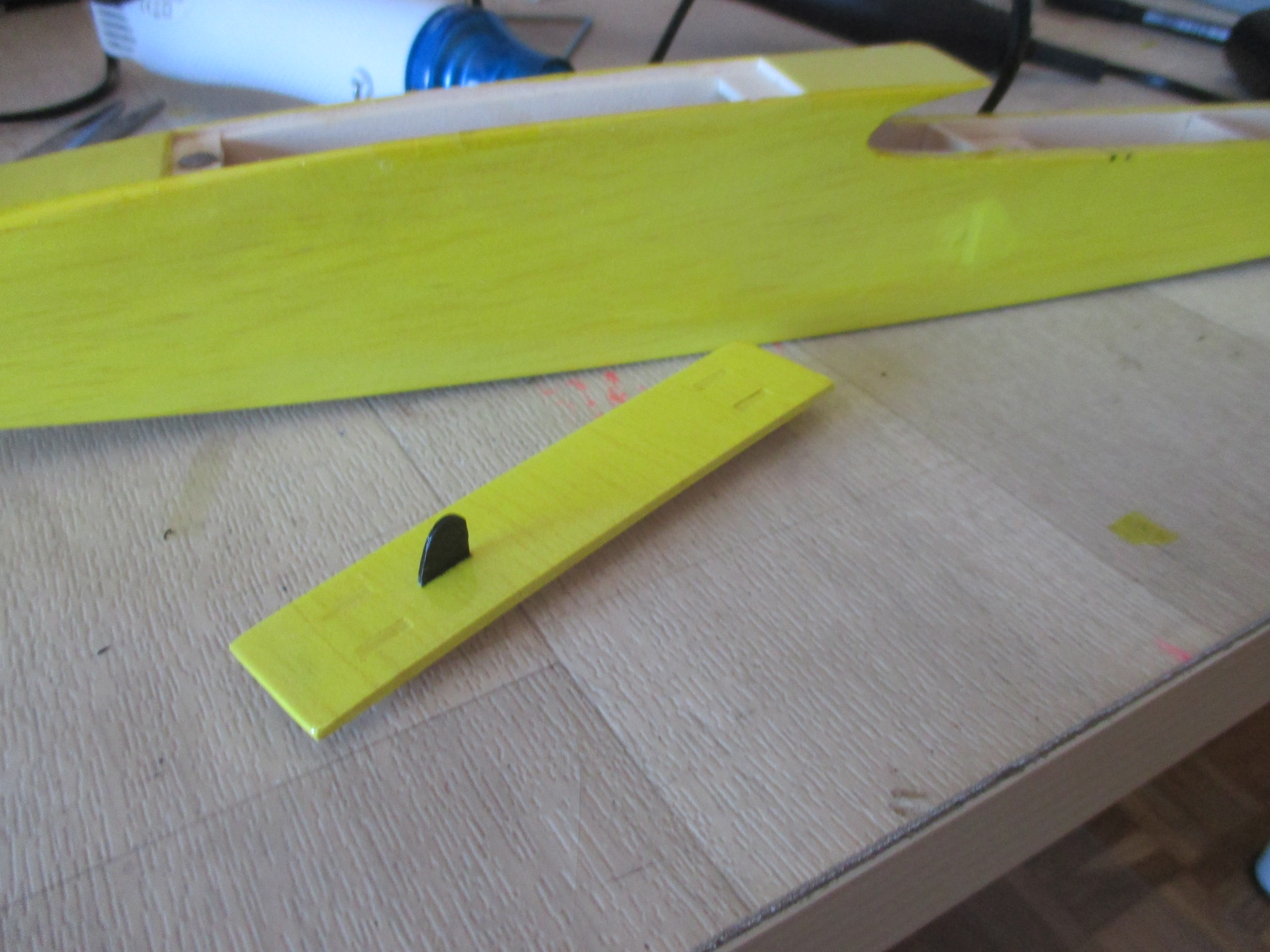

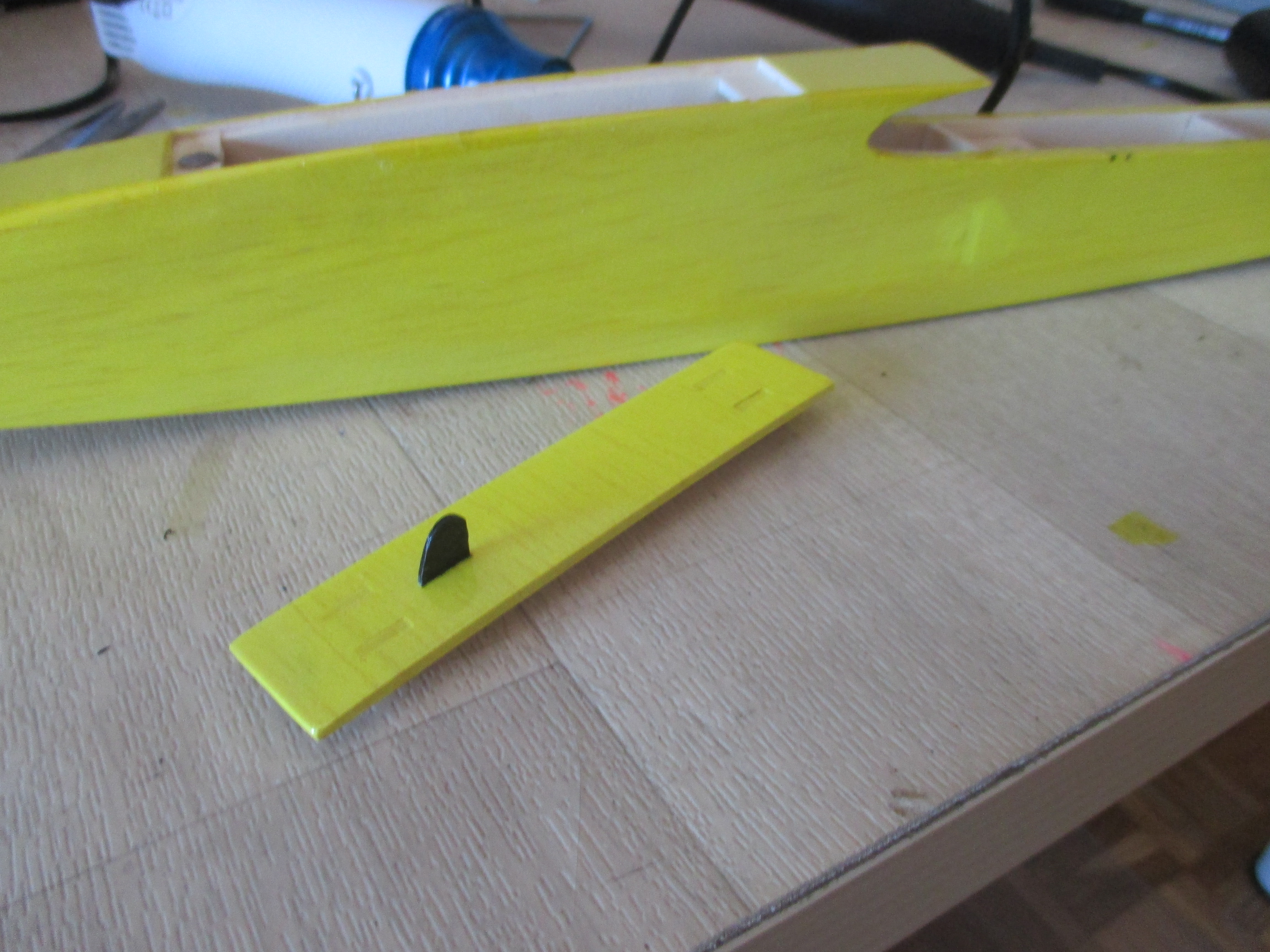

En la tapa entelé sin más problema con otra pieza, corté un hueco para la pestaña que hará de tirador para abrirla, y la pegué con ciano.
Tapa y tirador.
Tapa y tirador.

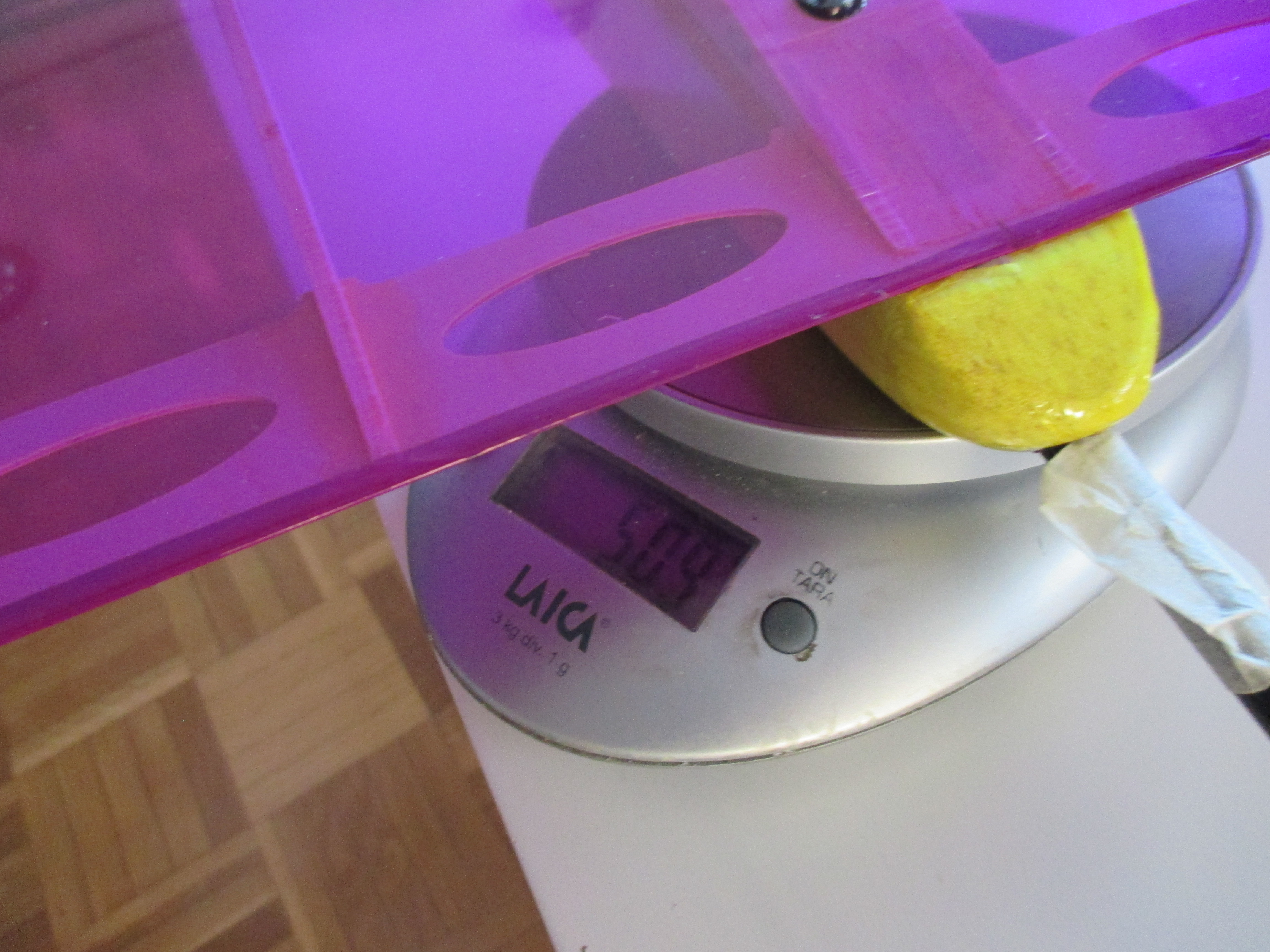

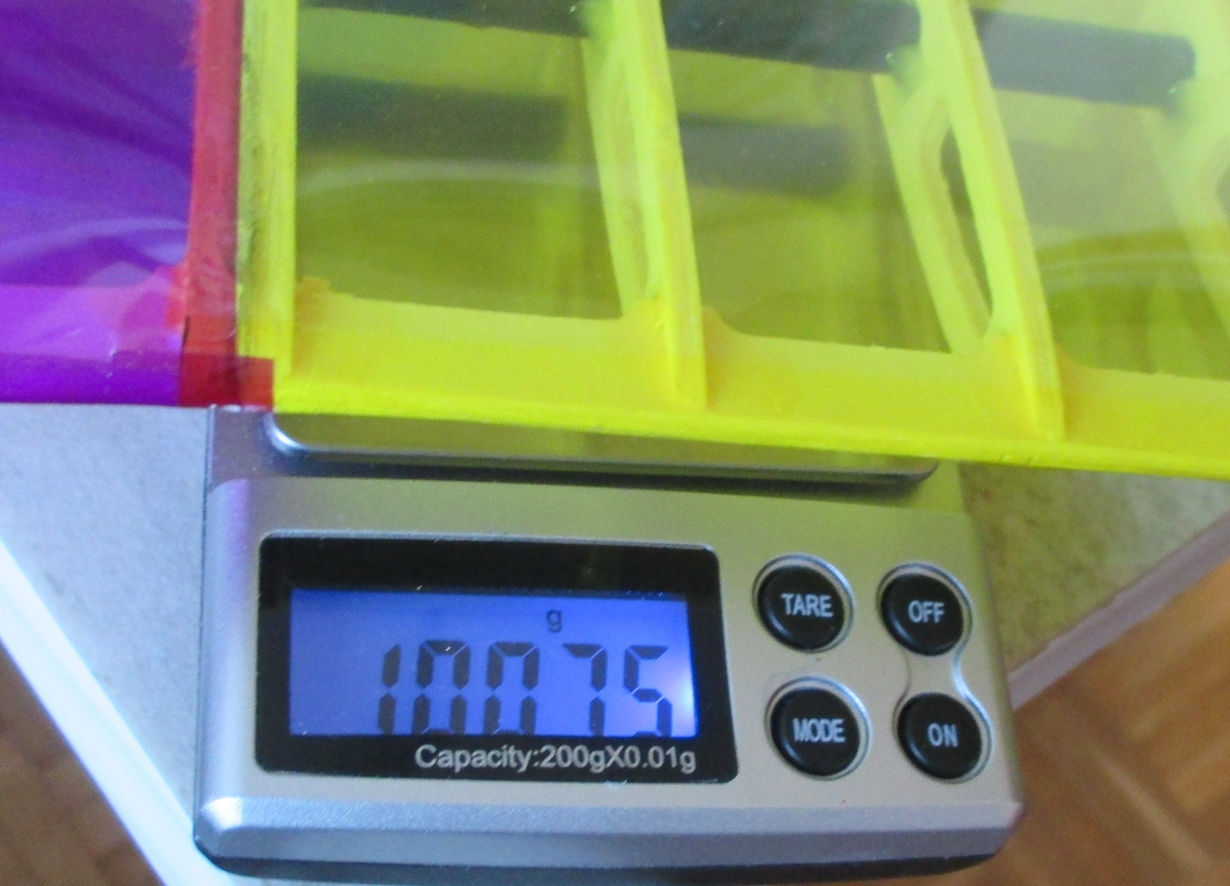

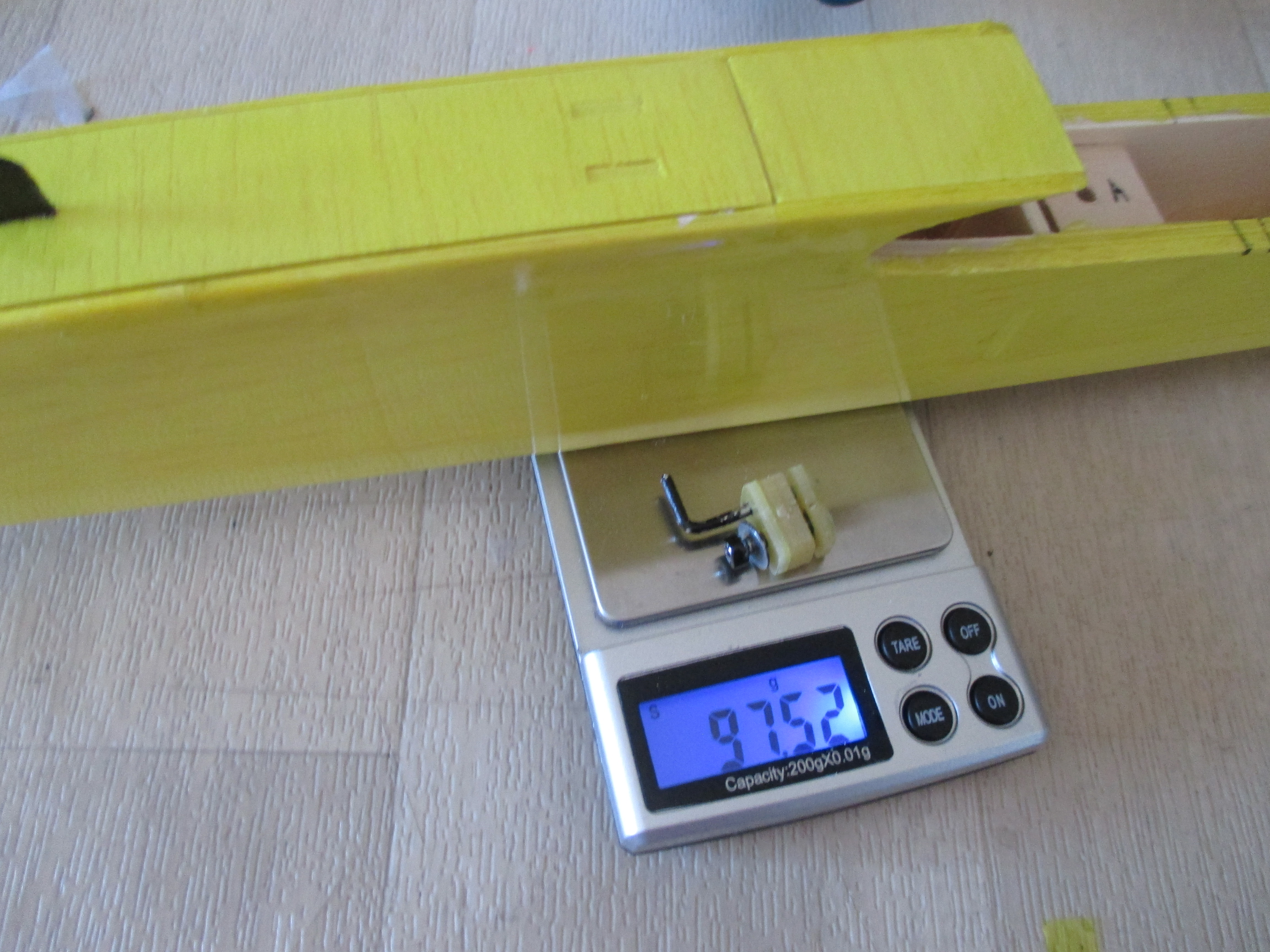

Y con esto... pues a la báscula: 97.5g
Peso final del cuerpo del fuse
Por Capitán_Pattex

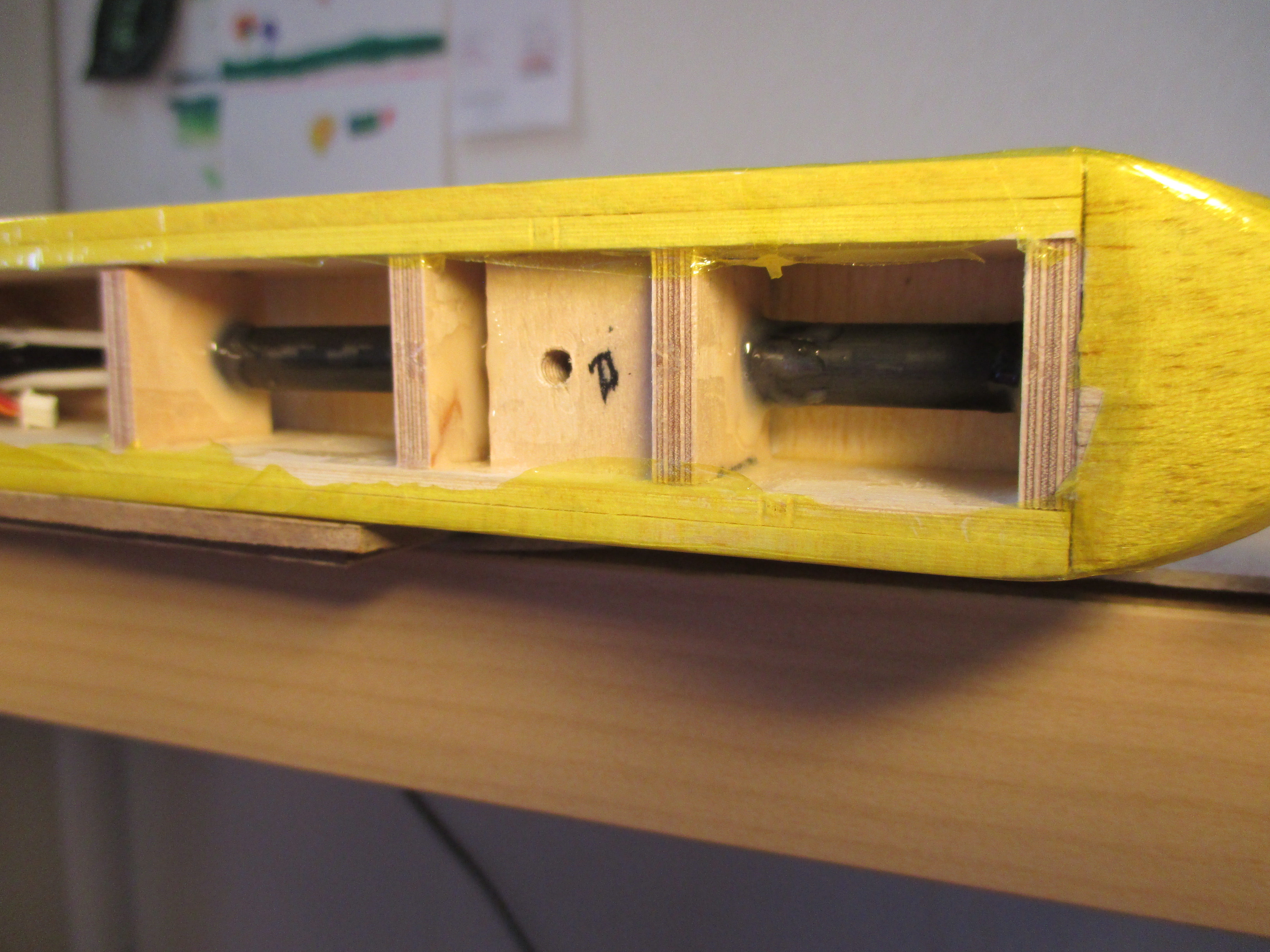

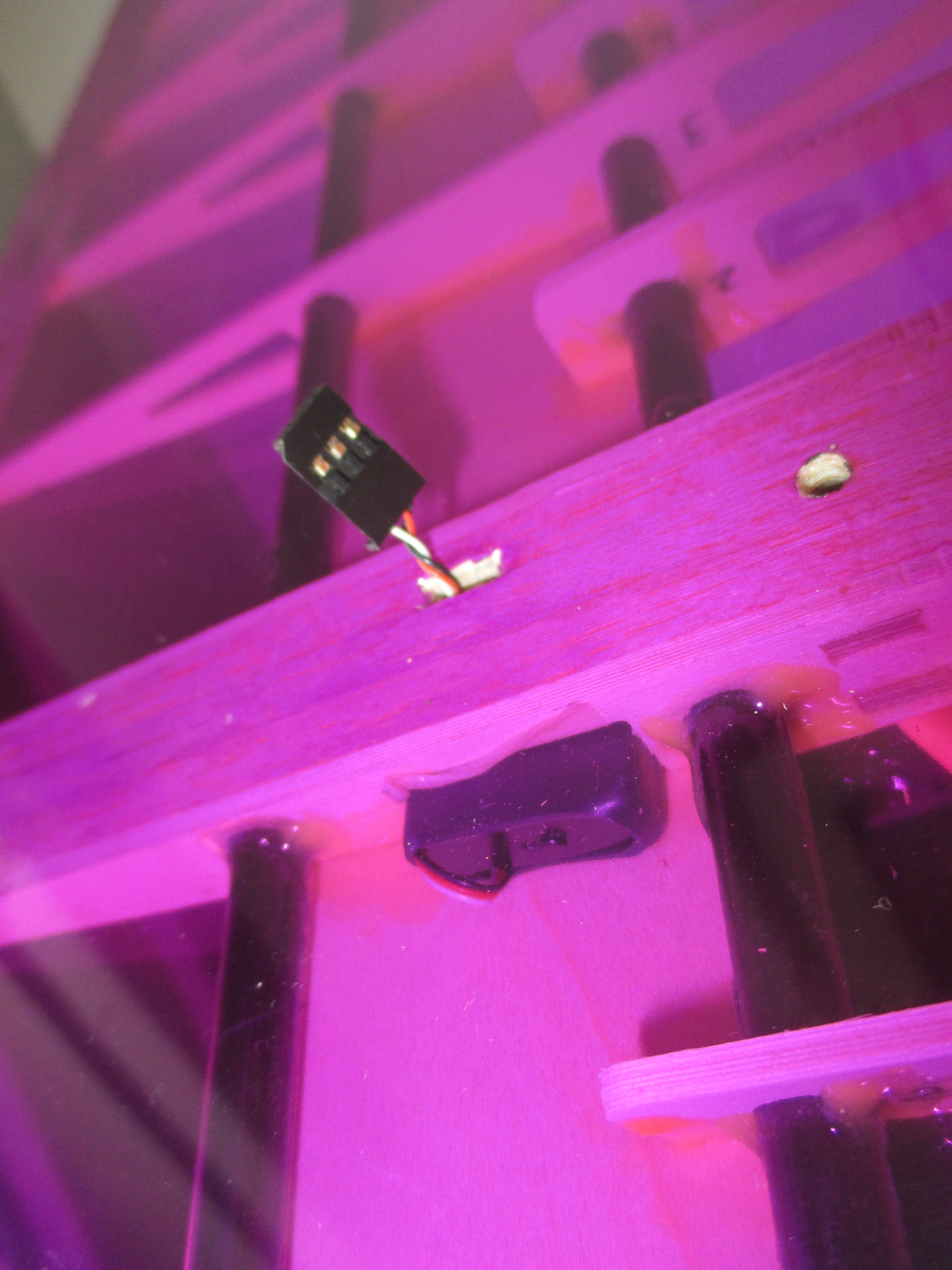

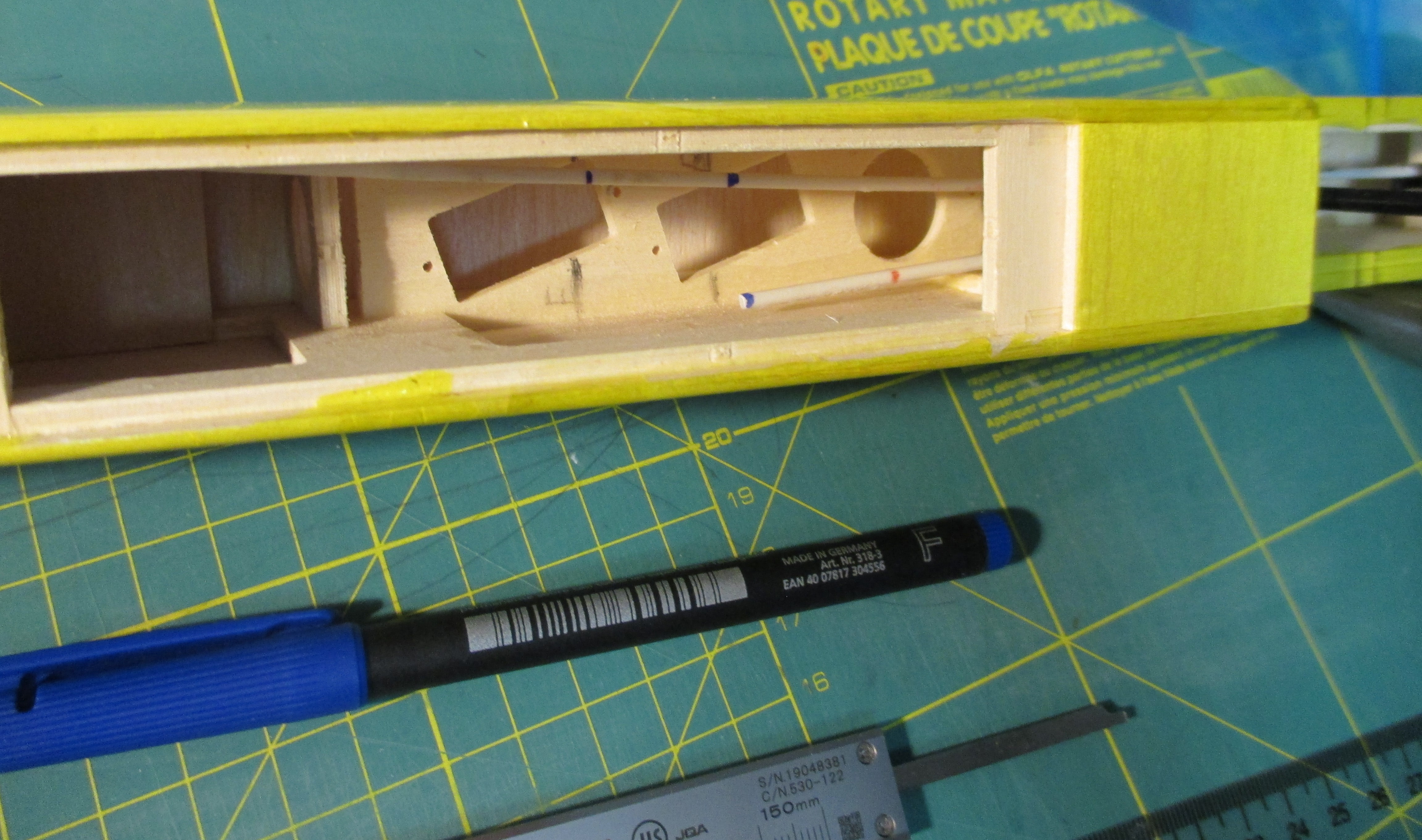

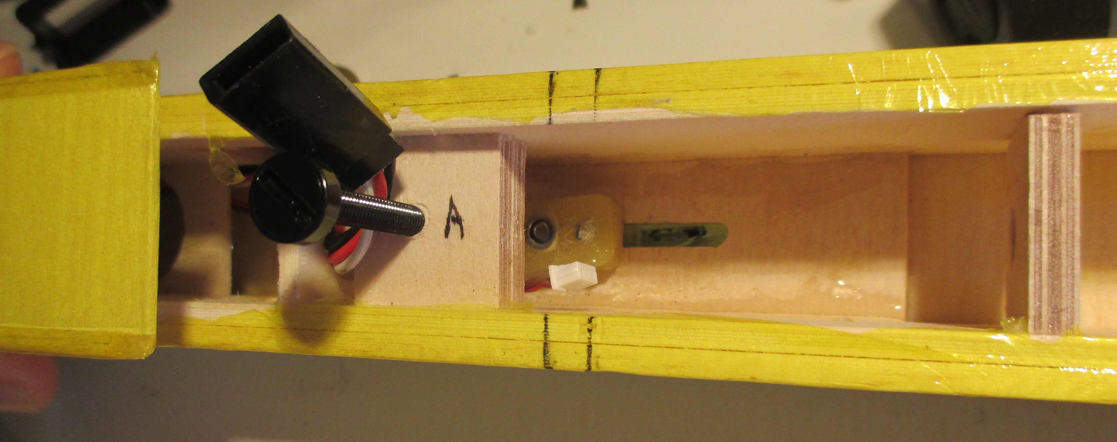

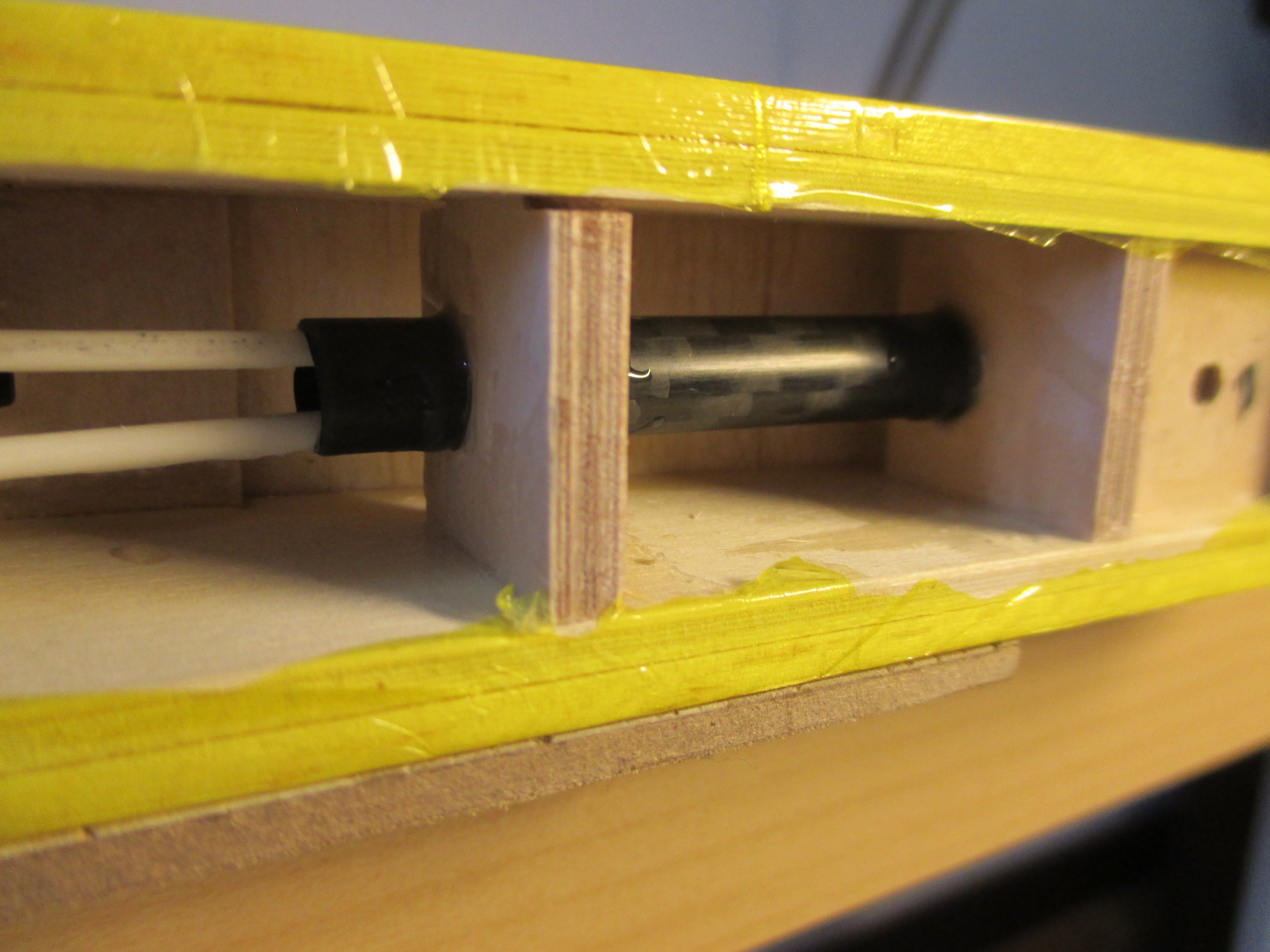

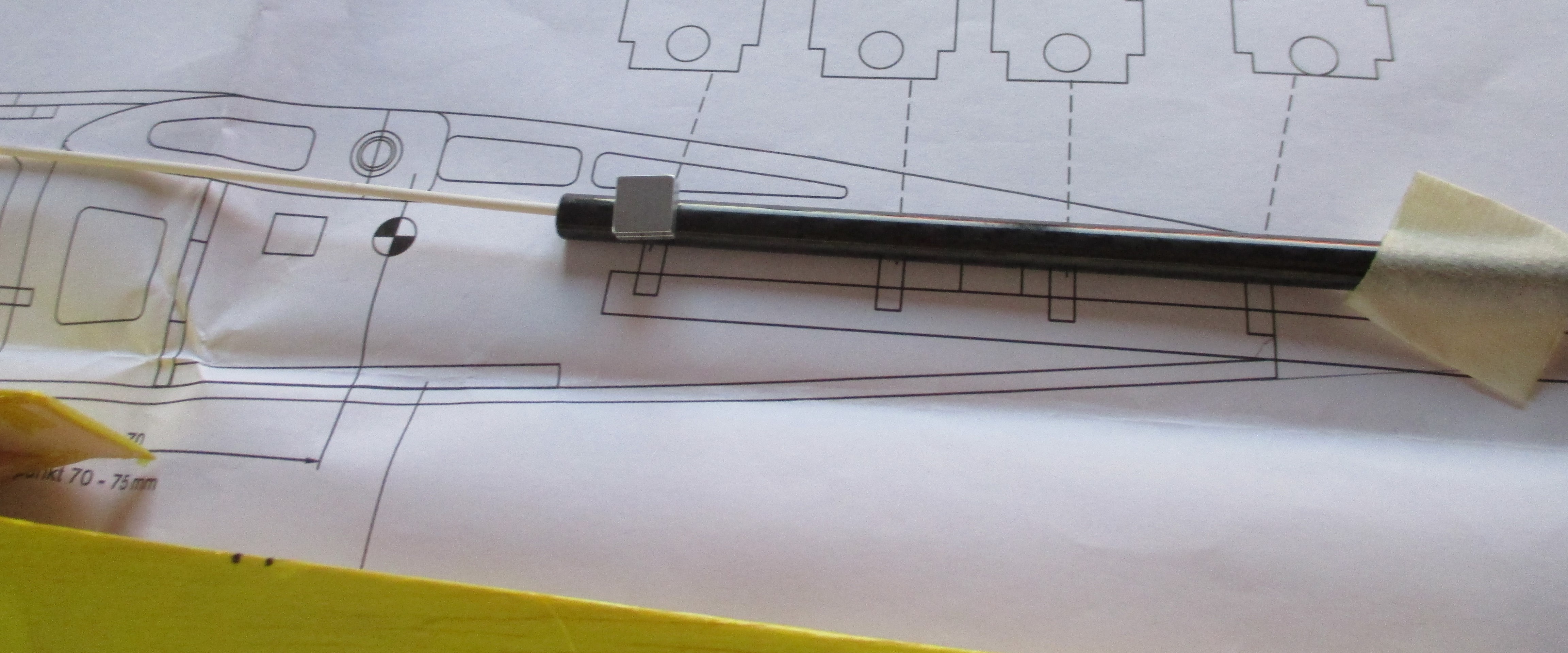

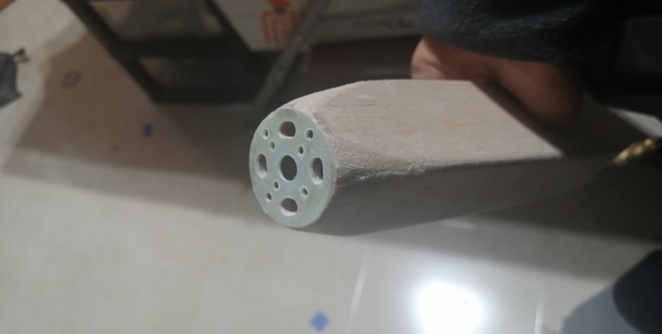

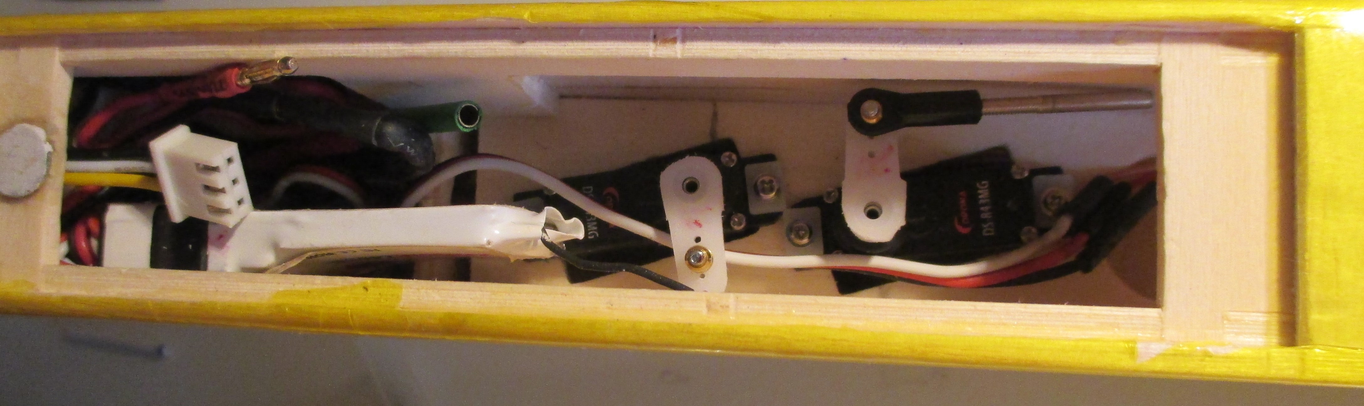

Saco un ratín para contaros cómo he preparado las transmisiones.

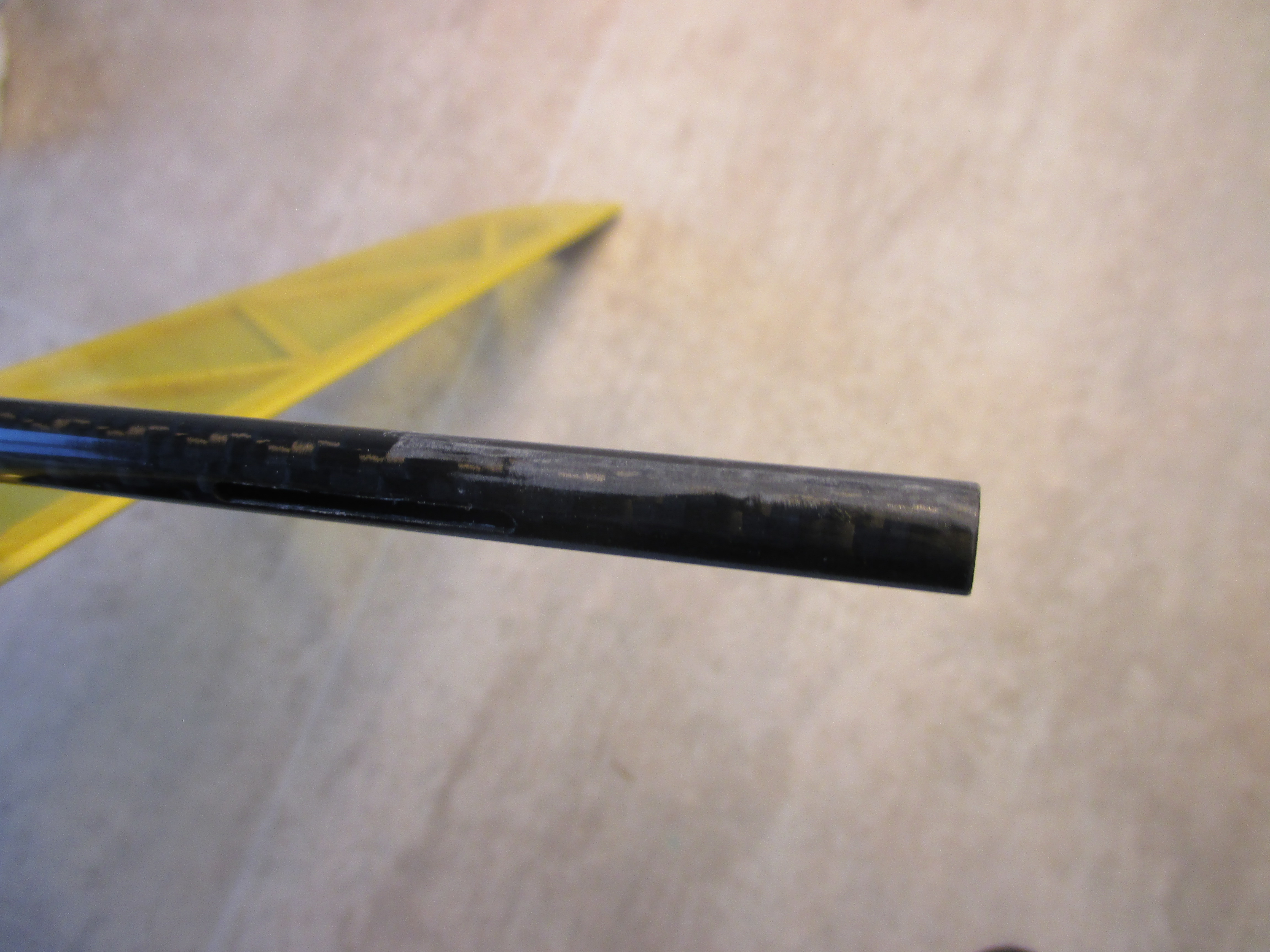

Lo primero, pegué los tubos guía por el interior del tubo del fuselaje. Para ello, con las varillas de acero en su interior, las posicioné usando imanes por el exterior, y dejé correr ciano fluido por el interior con ayuda de una punt de jeringuilla larga. Primera vez que lo hacía y muy contento, fácil de gestionar y comprobar.
Pegado de tubos, general
Pegado tubos, detalle
Cuando secaron ambas, introduje el tubo en el fuselaje y corté los tubos guía a 4cm de la posición donde caerá el brazo del servo.
Marcado tubos para corte

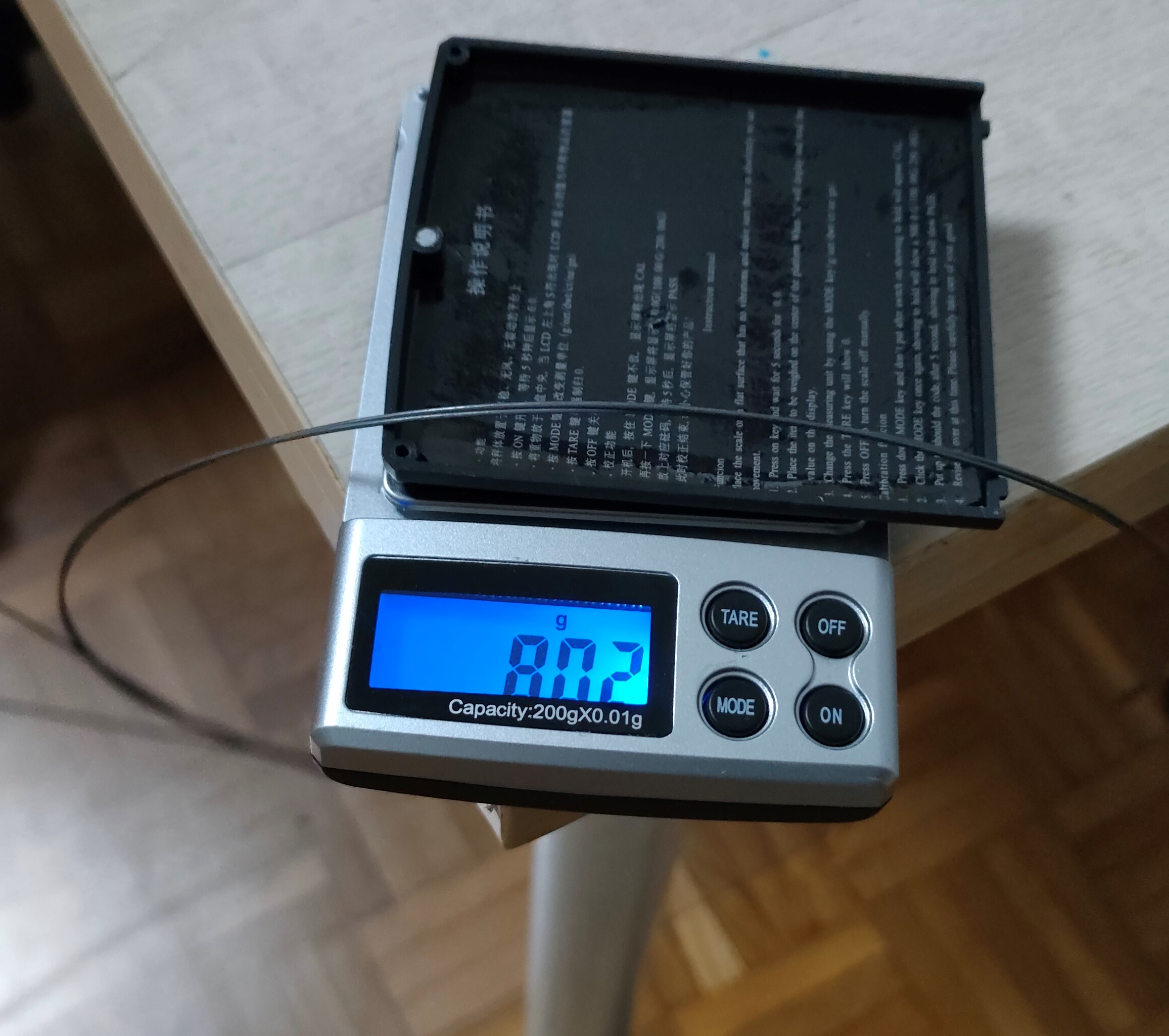

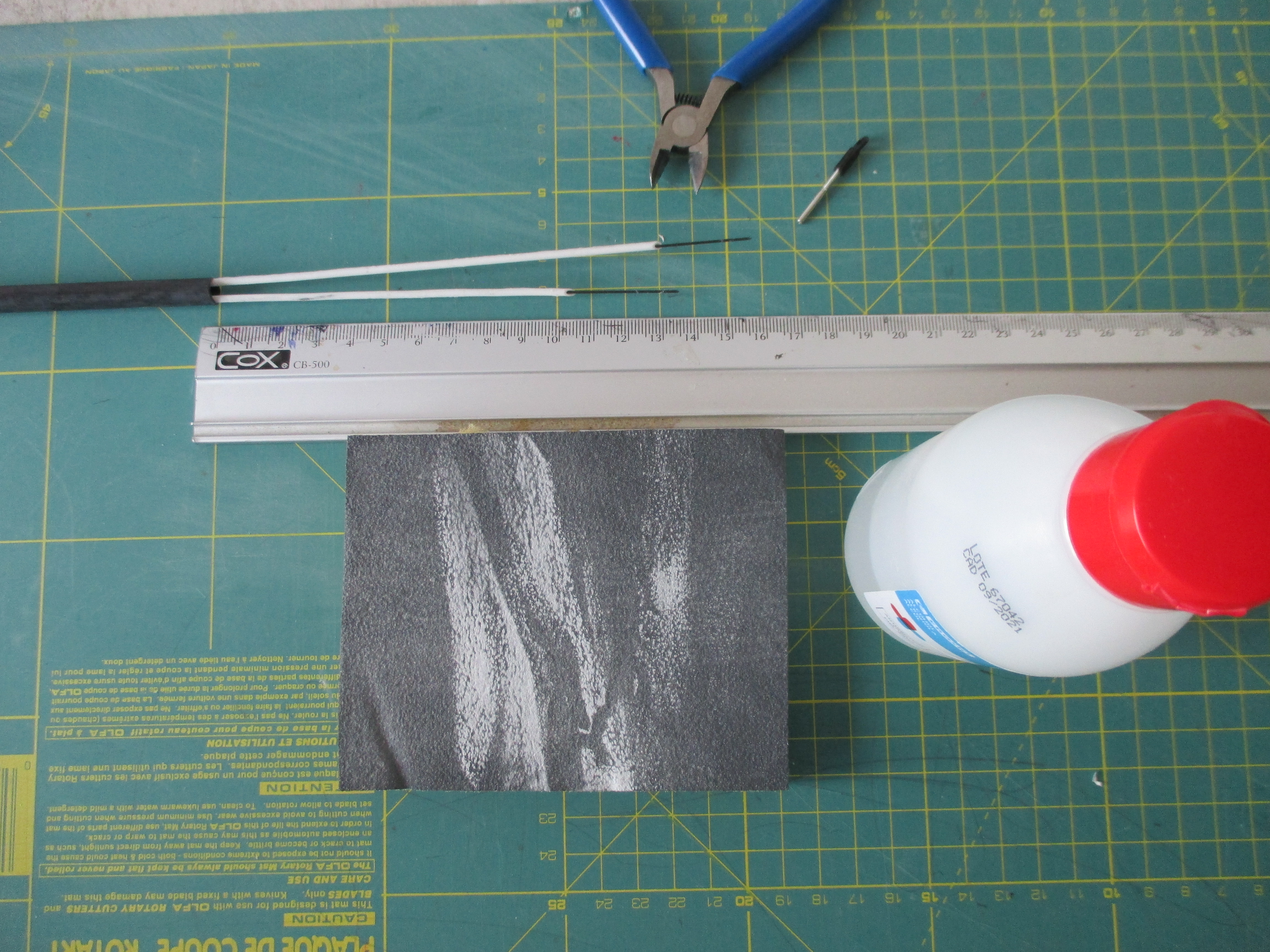

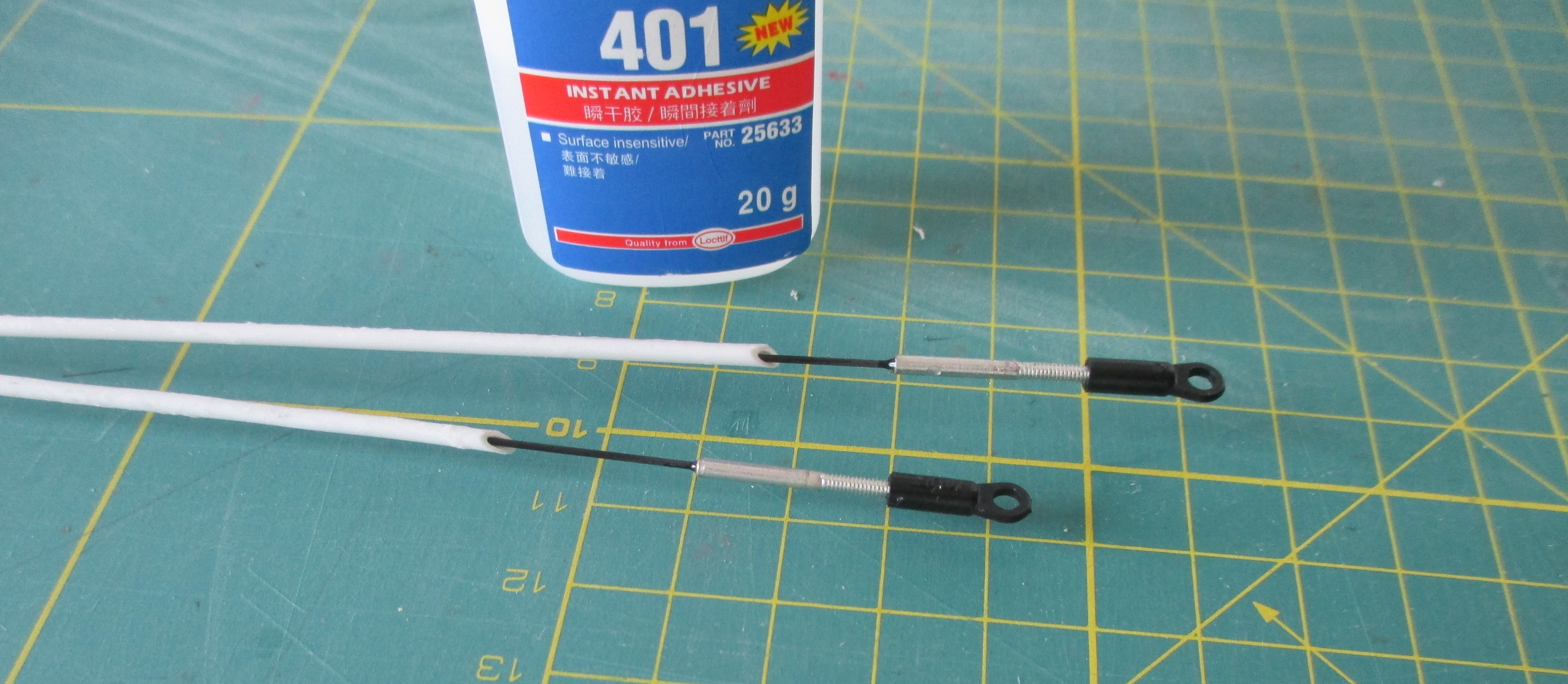

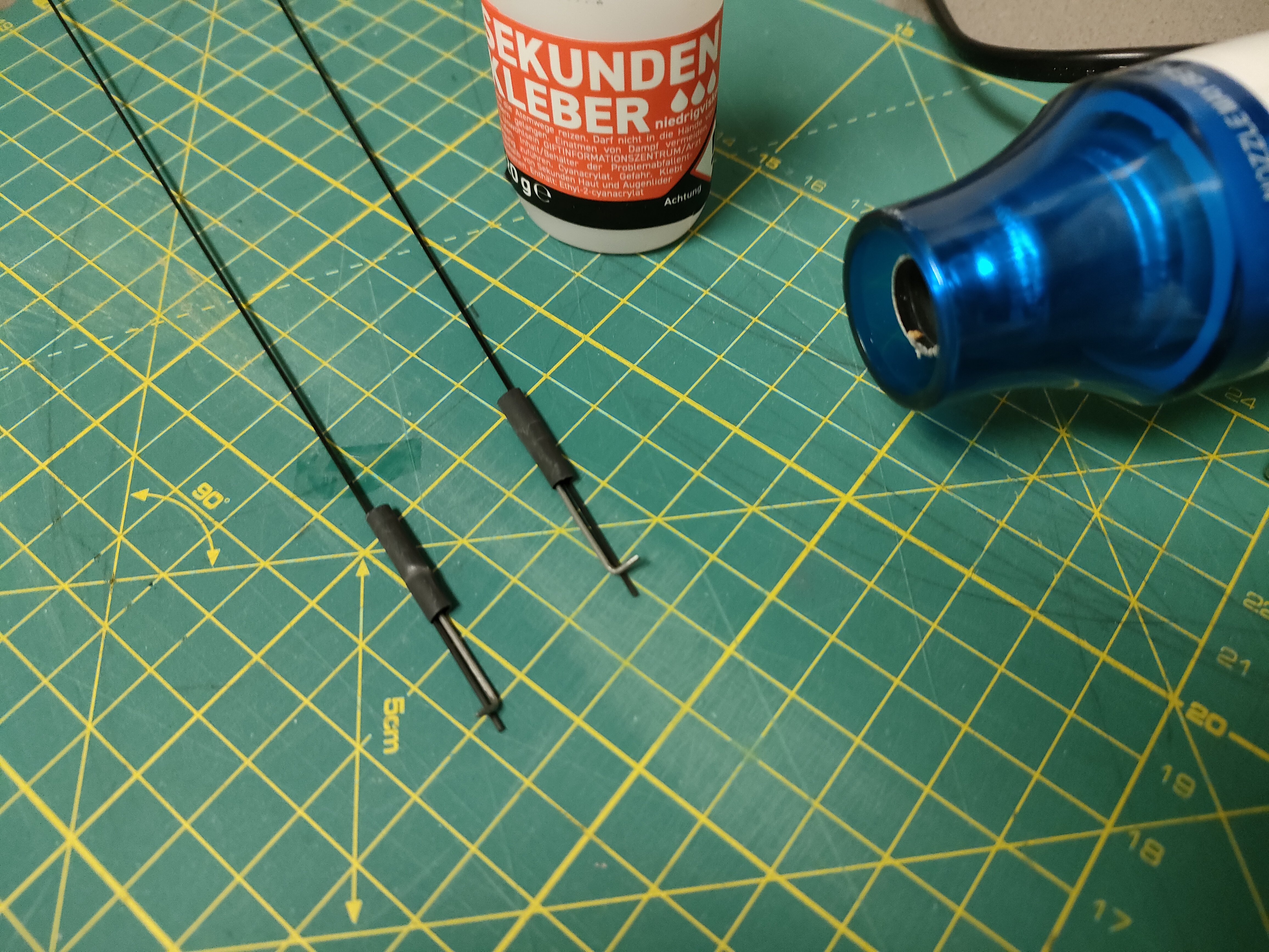

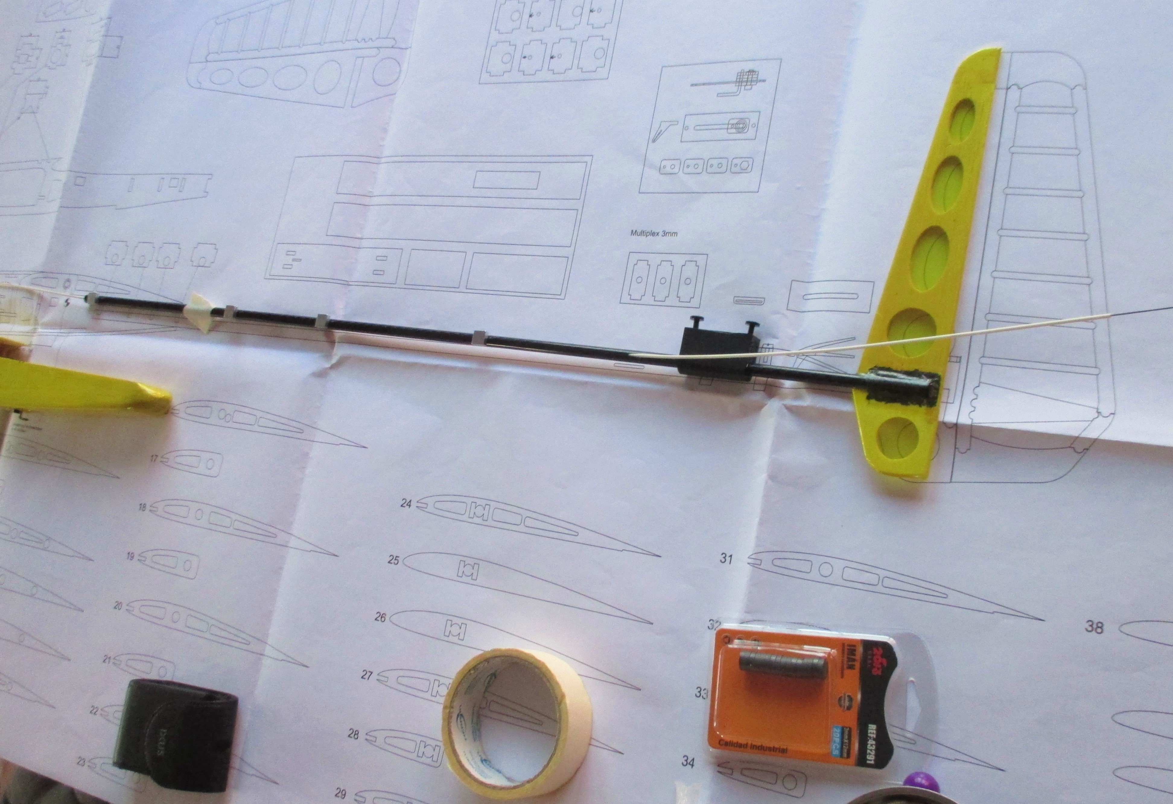

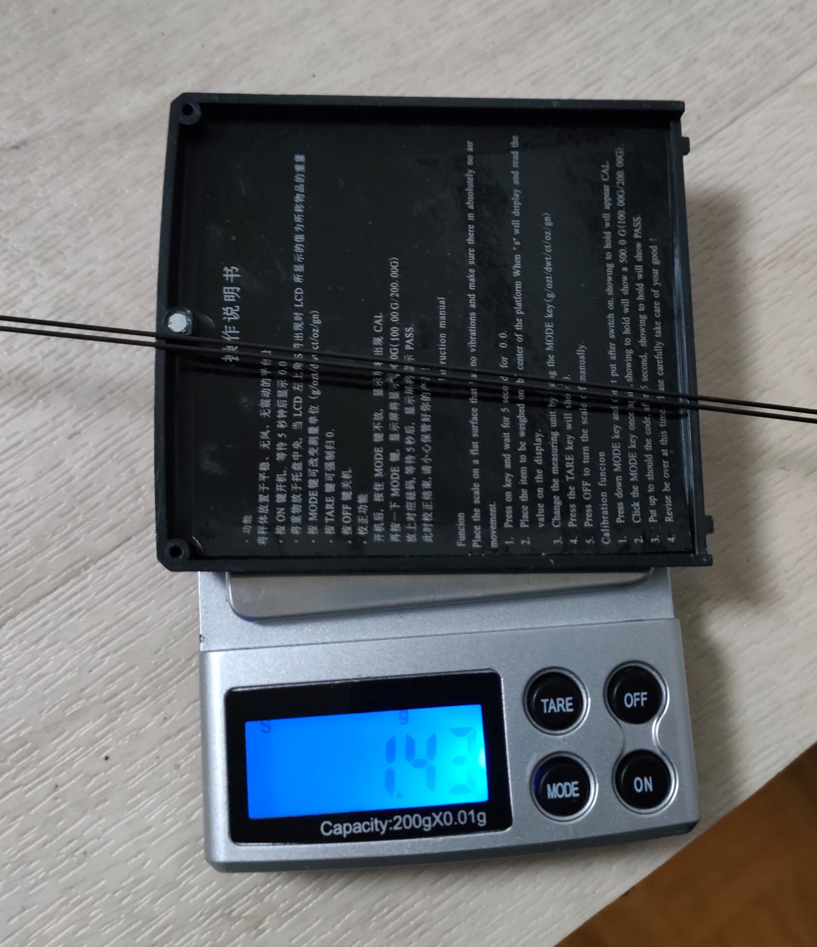

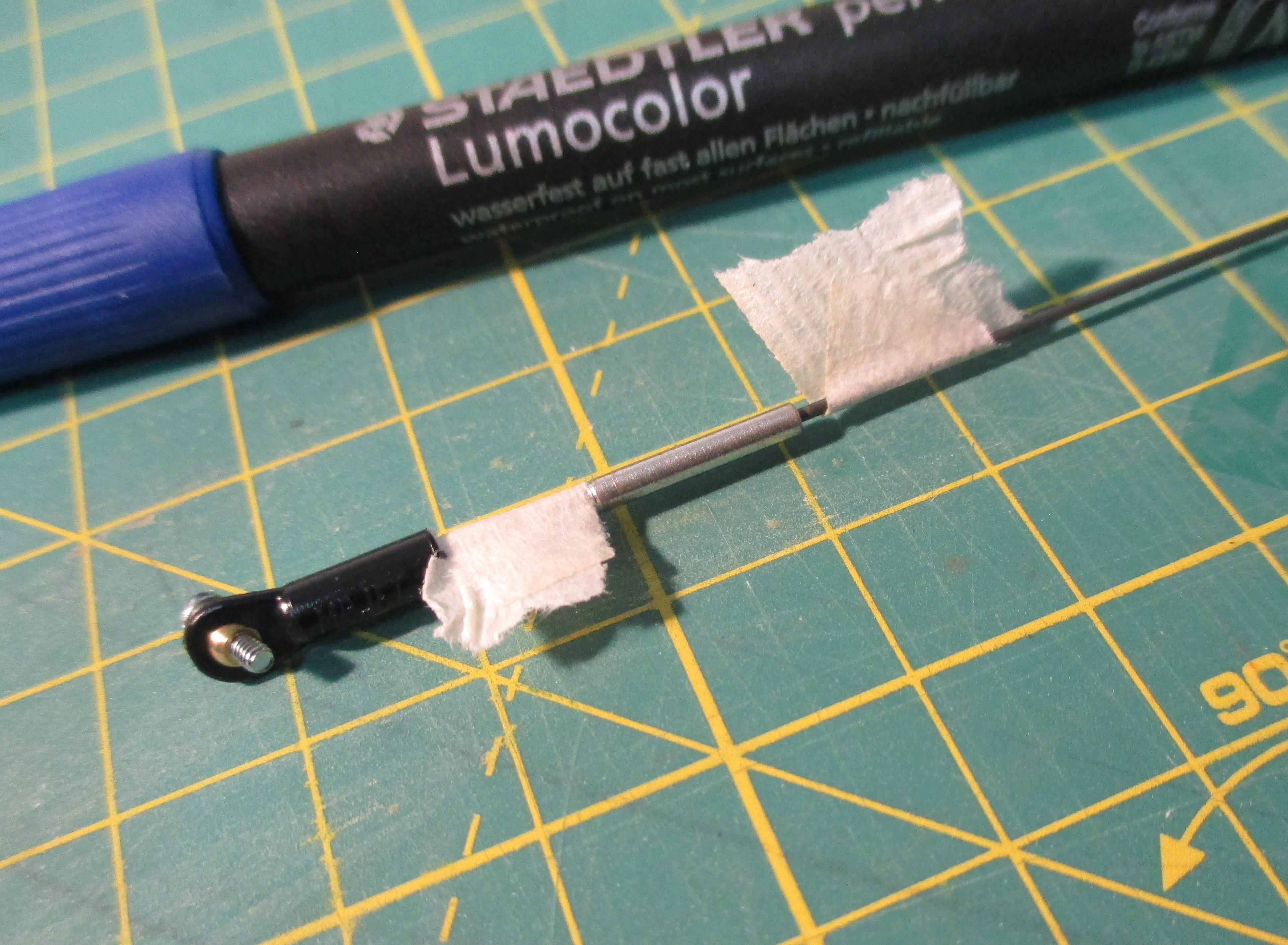

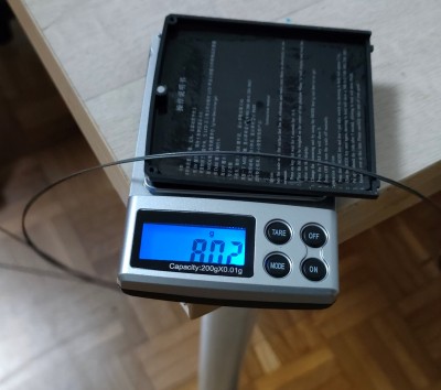

Para la instalación voy a usar varillas de carbono en lugar de las de acero. El peso en cola siempre me da miedo, y en este caso la diferencia entre las varillas de acero (8g) y las de carbono más los herrajes (1.4+1.7=3.1g) es notable. Aunque hablamos de pocos gramos... no sé, prefería ahorrar. Además, teniendo la parte roscada, puedo ajustar ligeramente la transmision una vez montada para dejar mejor centrado el sistema.
Varillas de acero, 8g
Varillas carbono, 1.4g

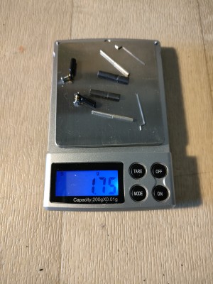

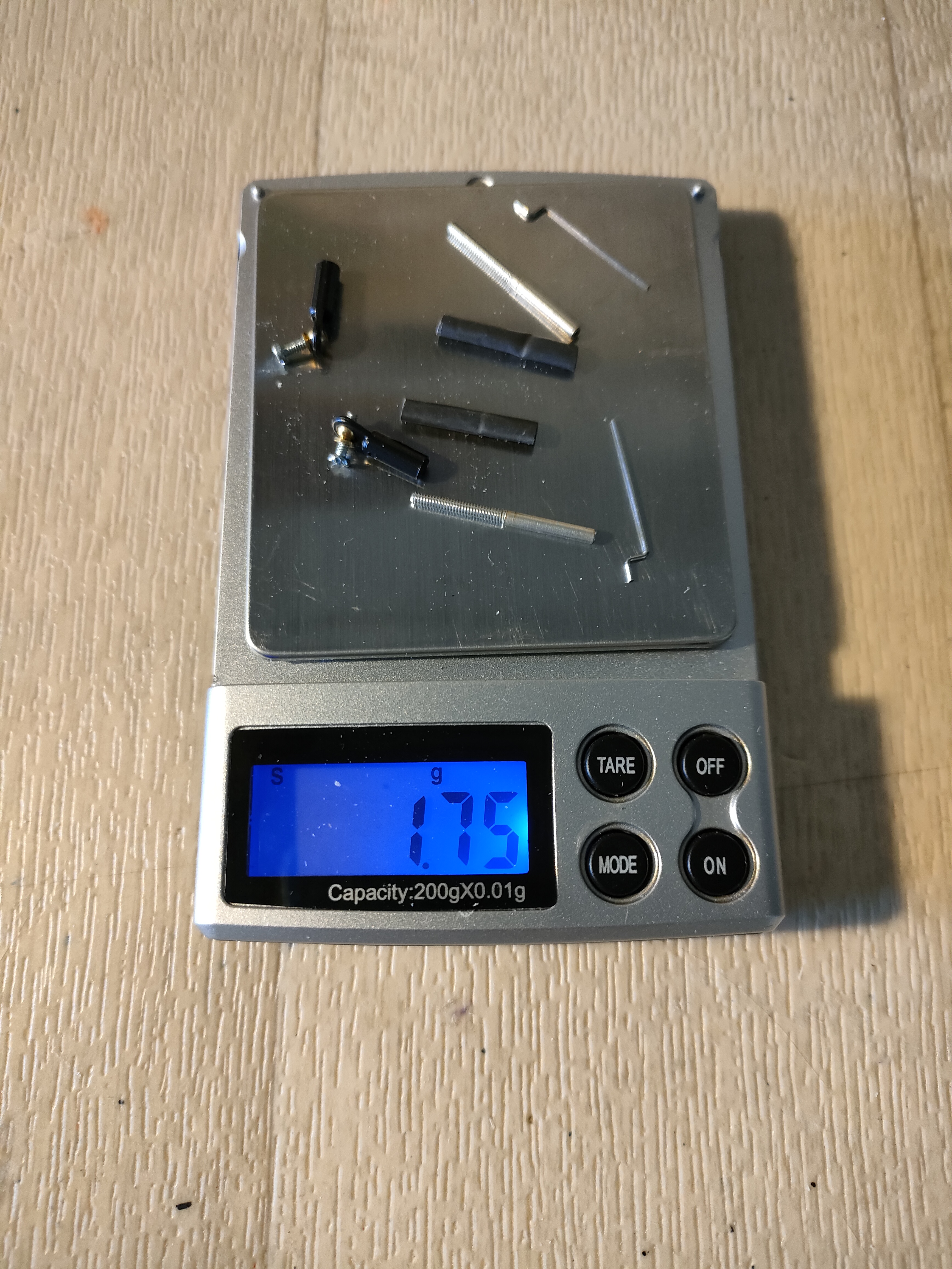

Herrajes, 1.7g

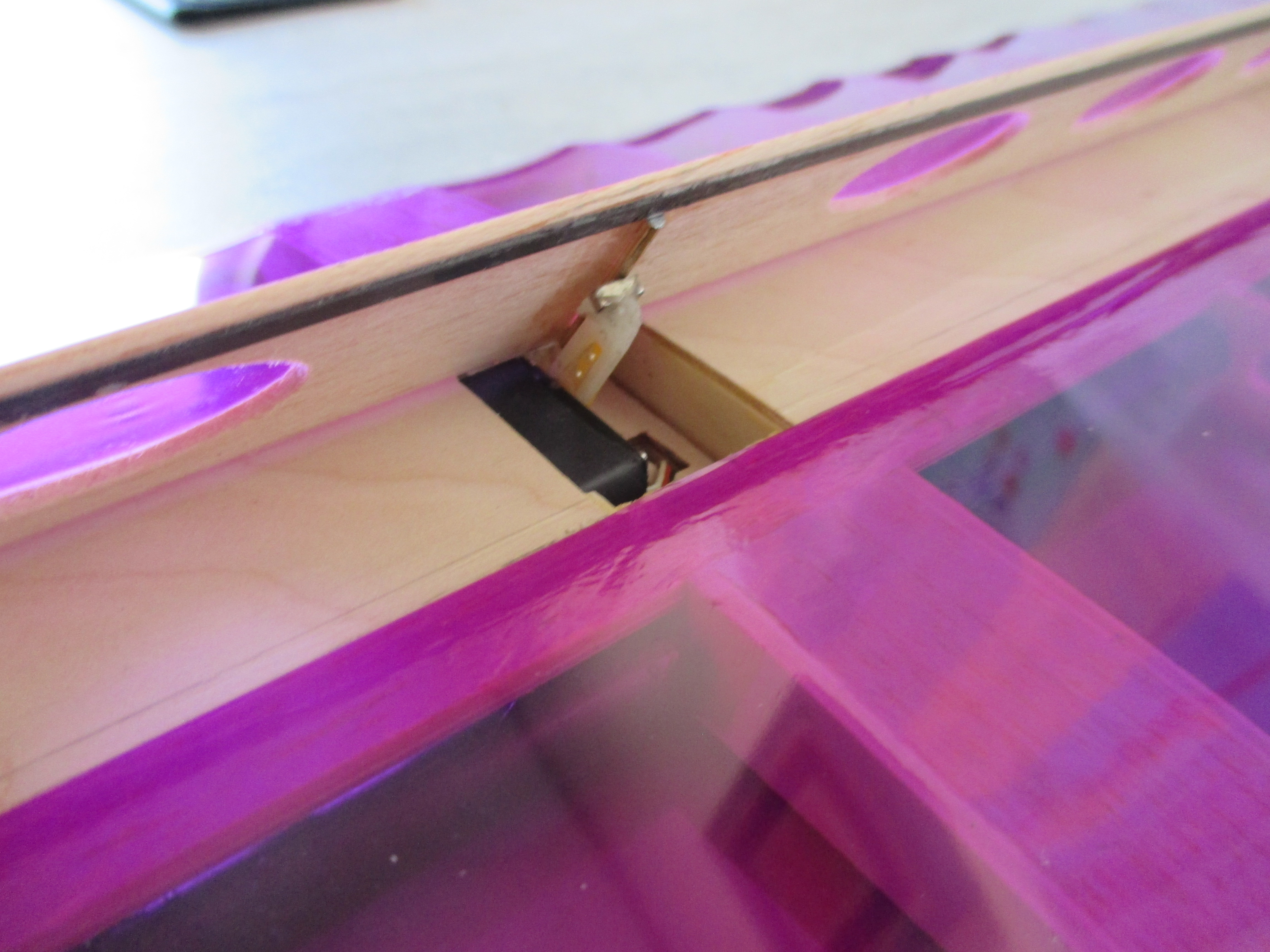

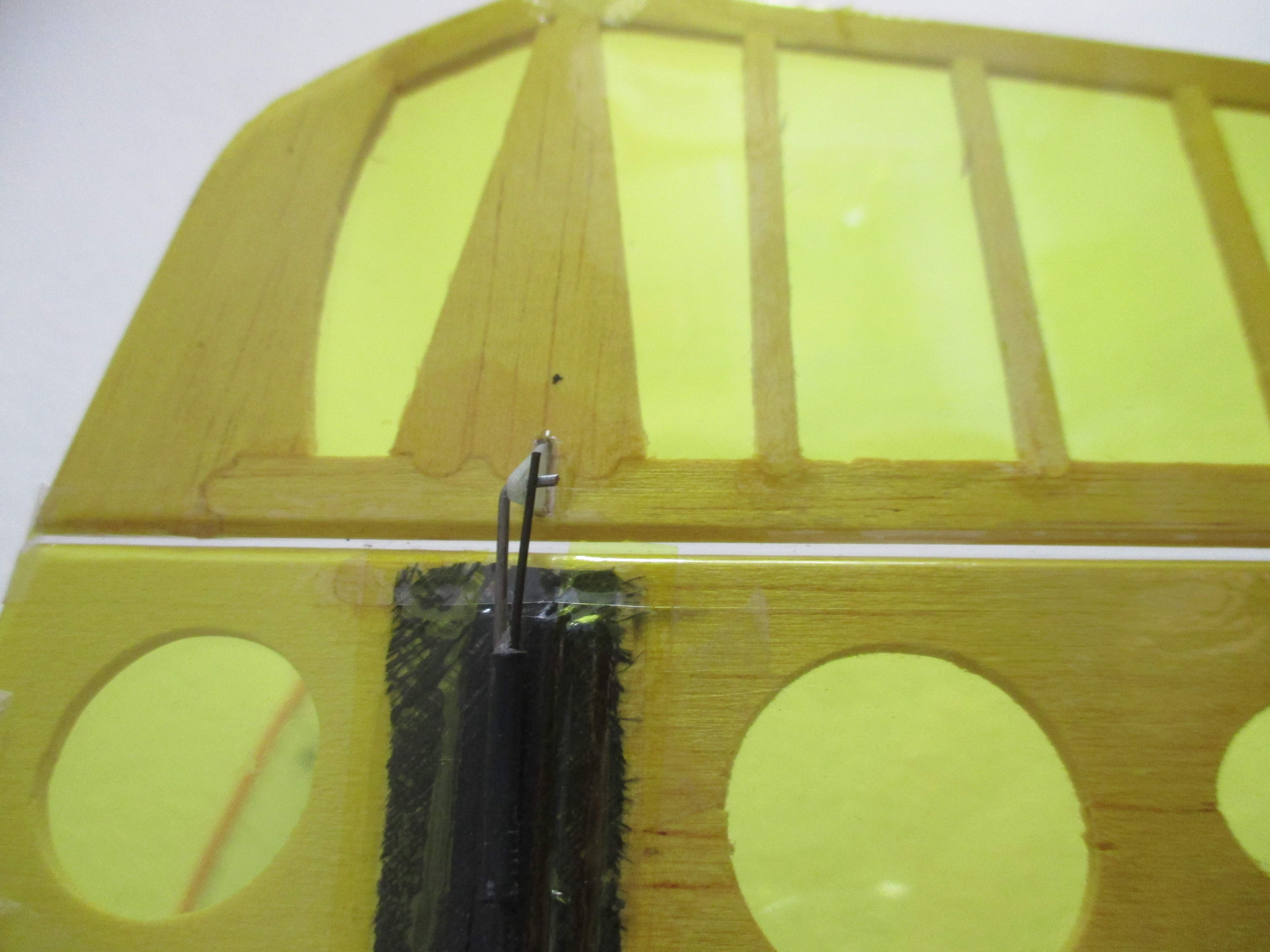

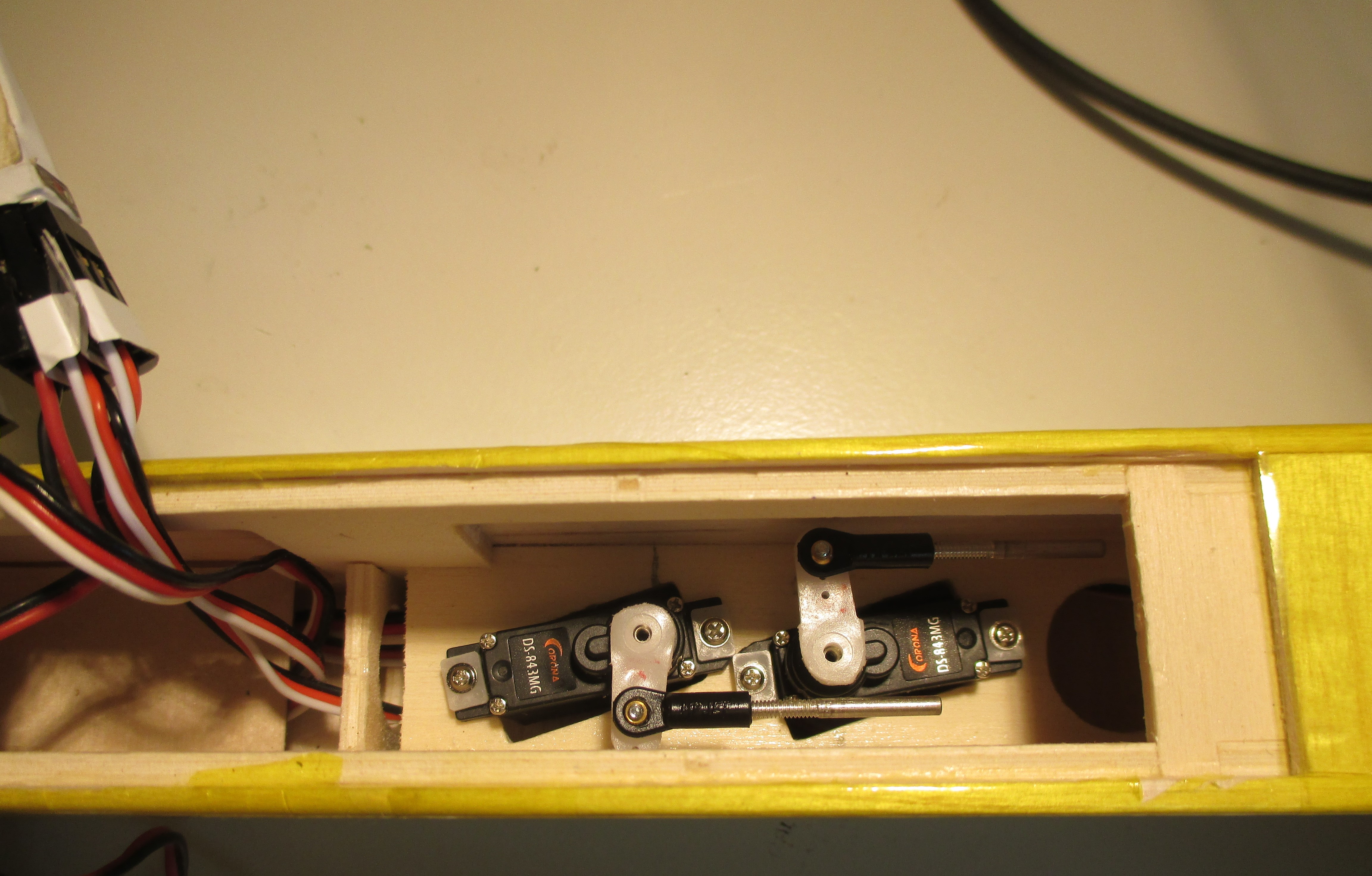

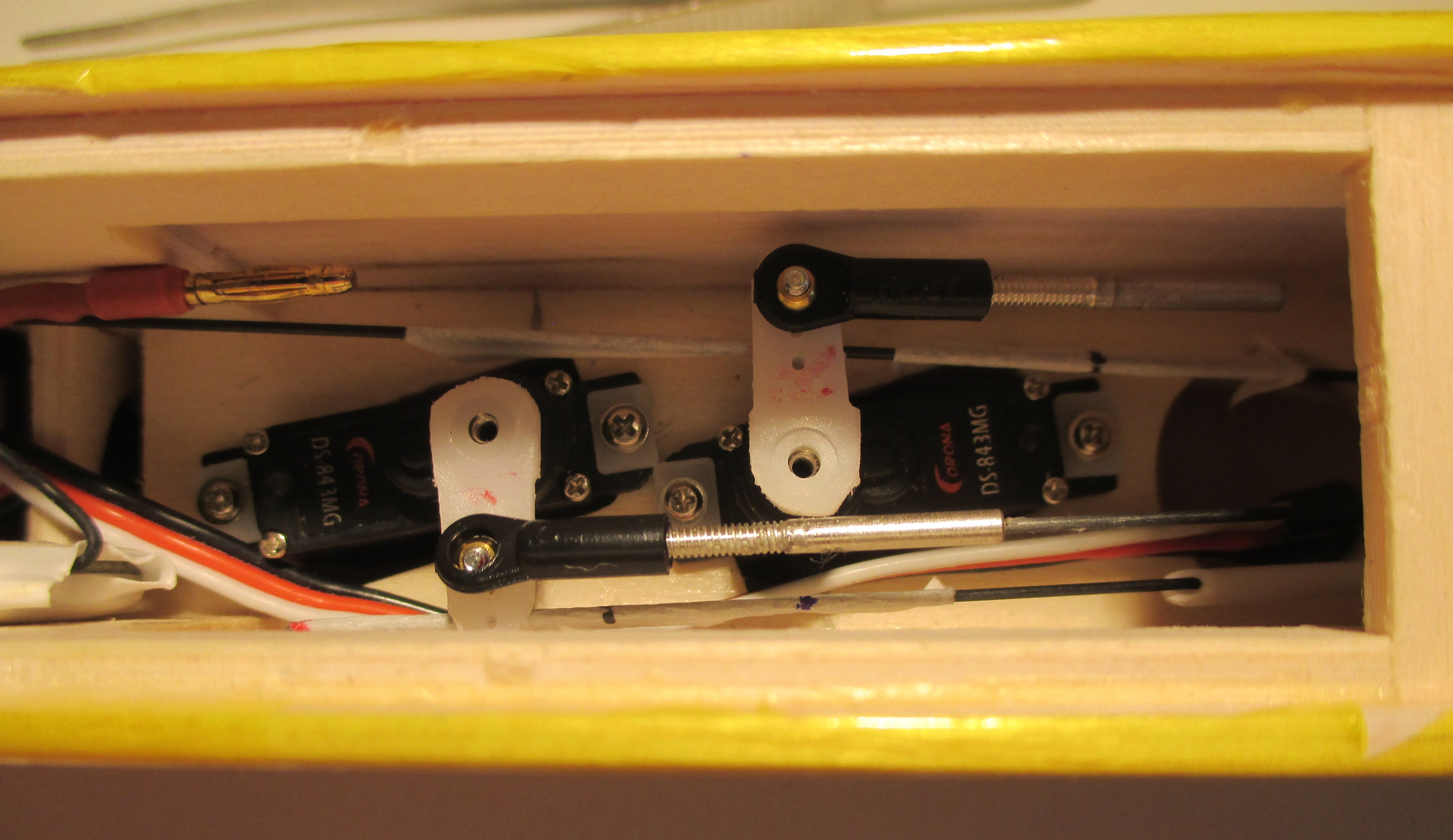

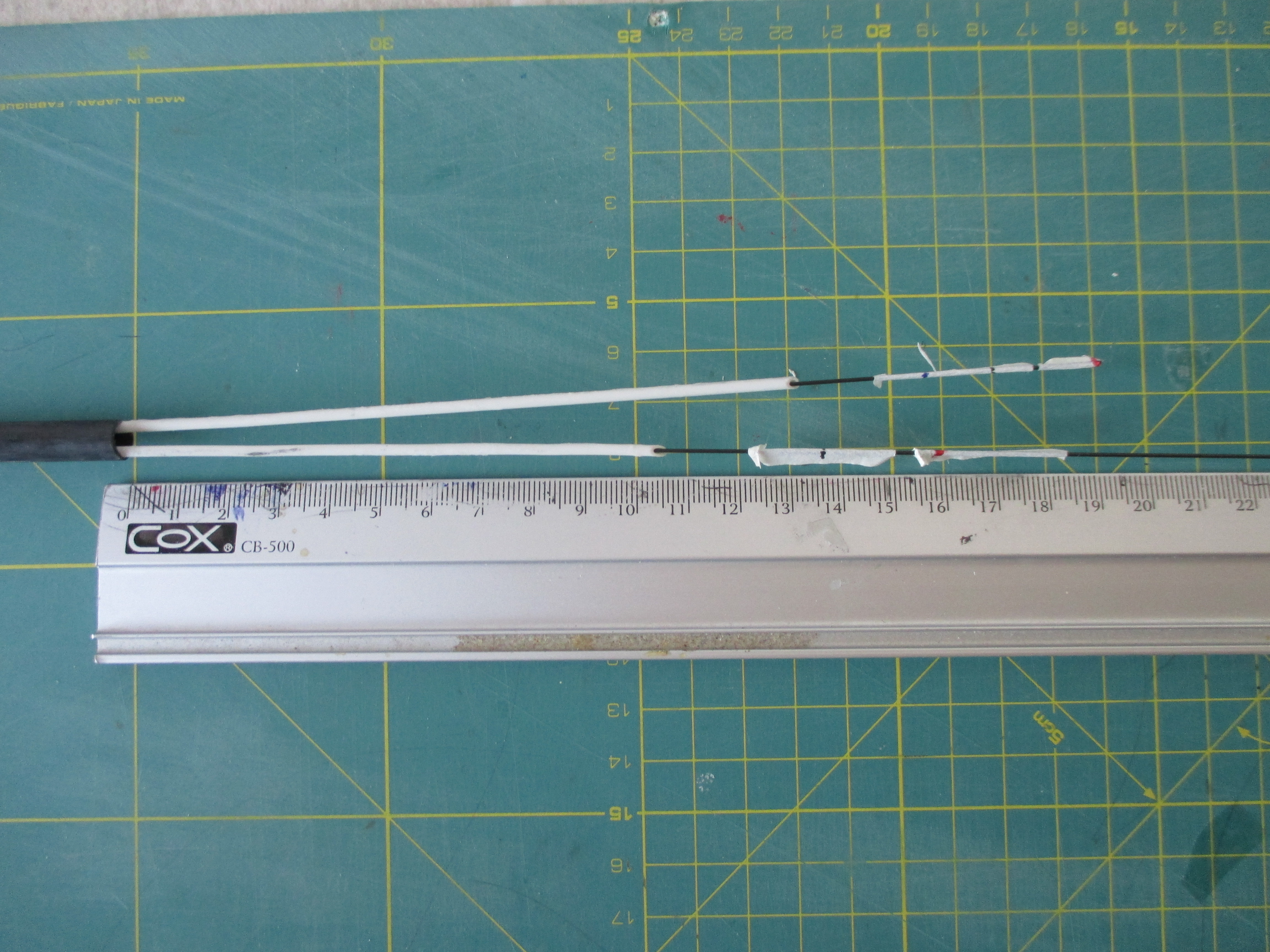

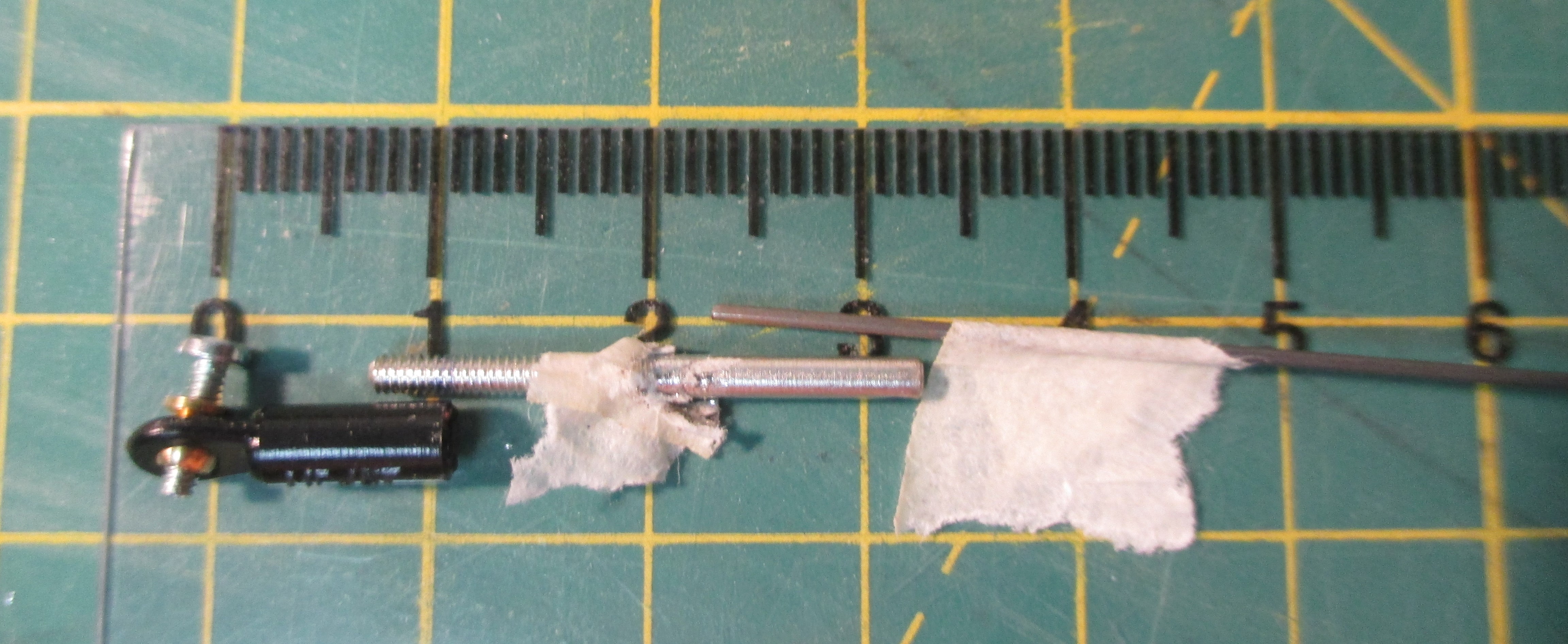

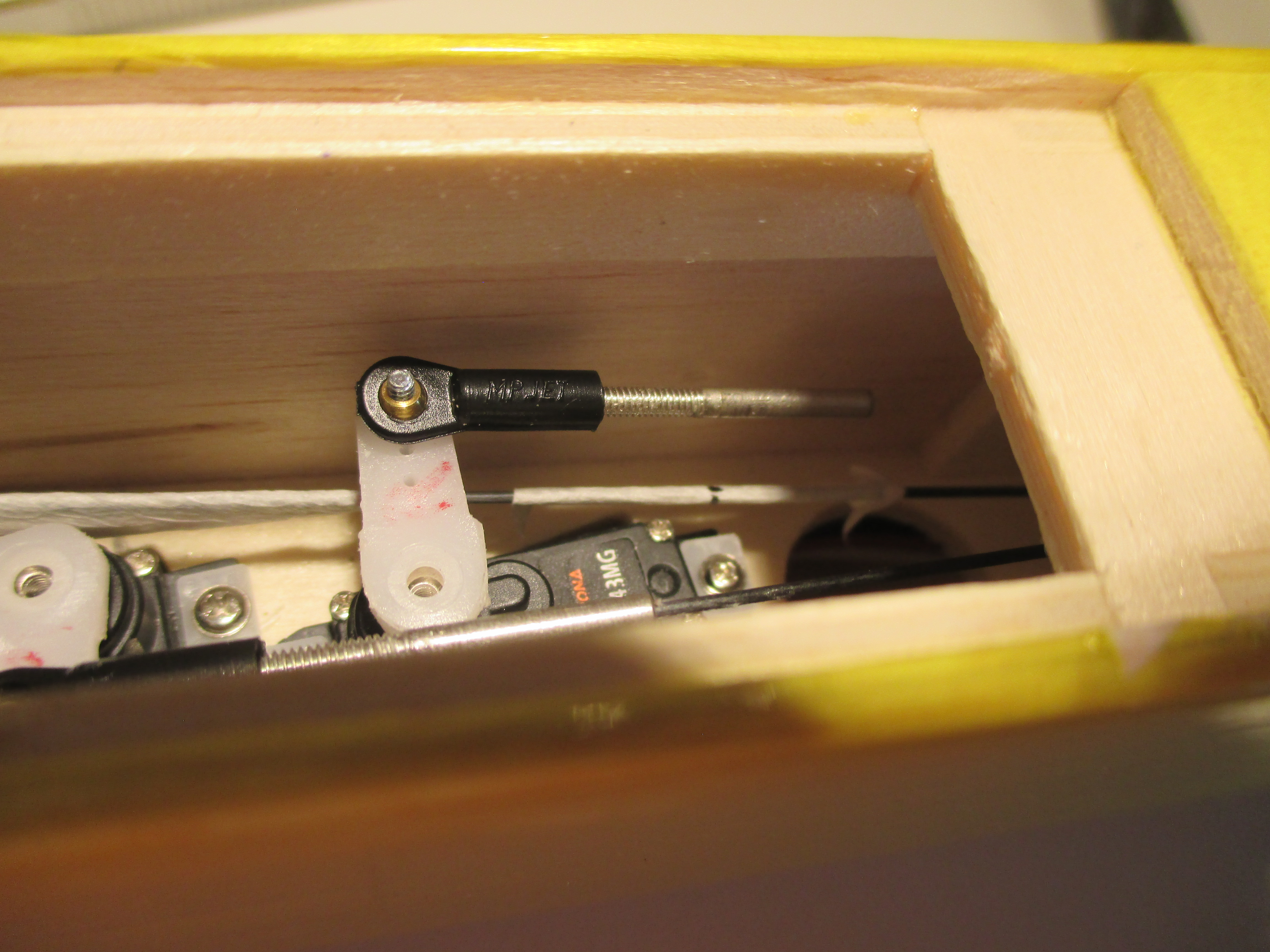

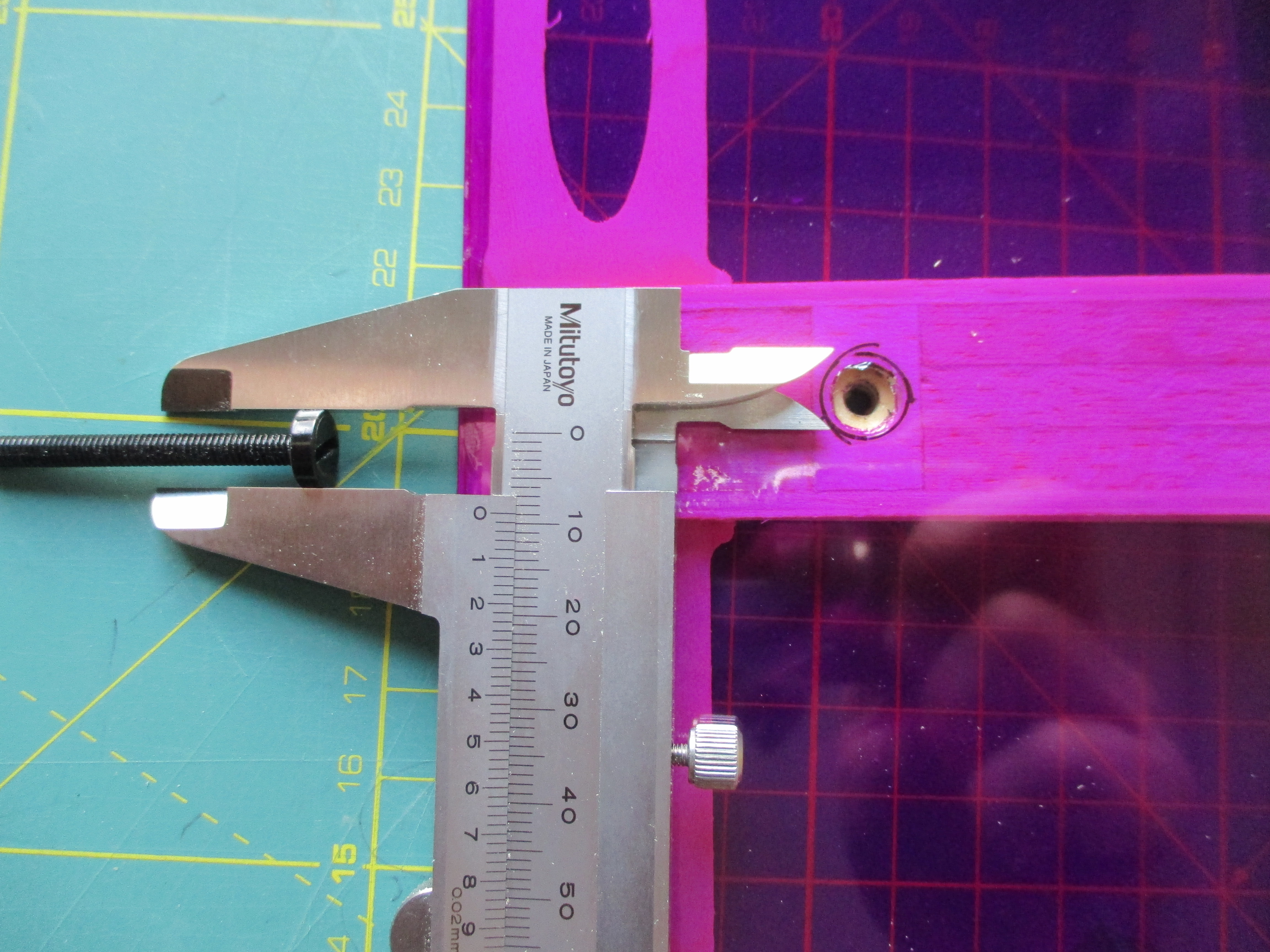

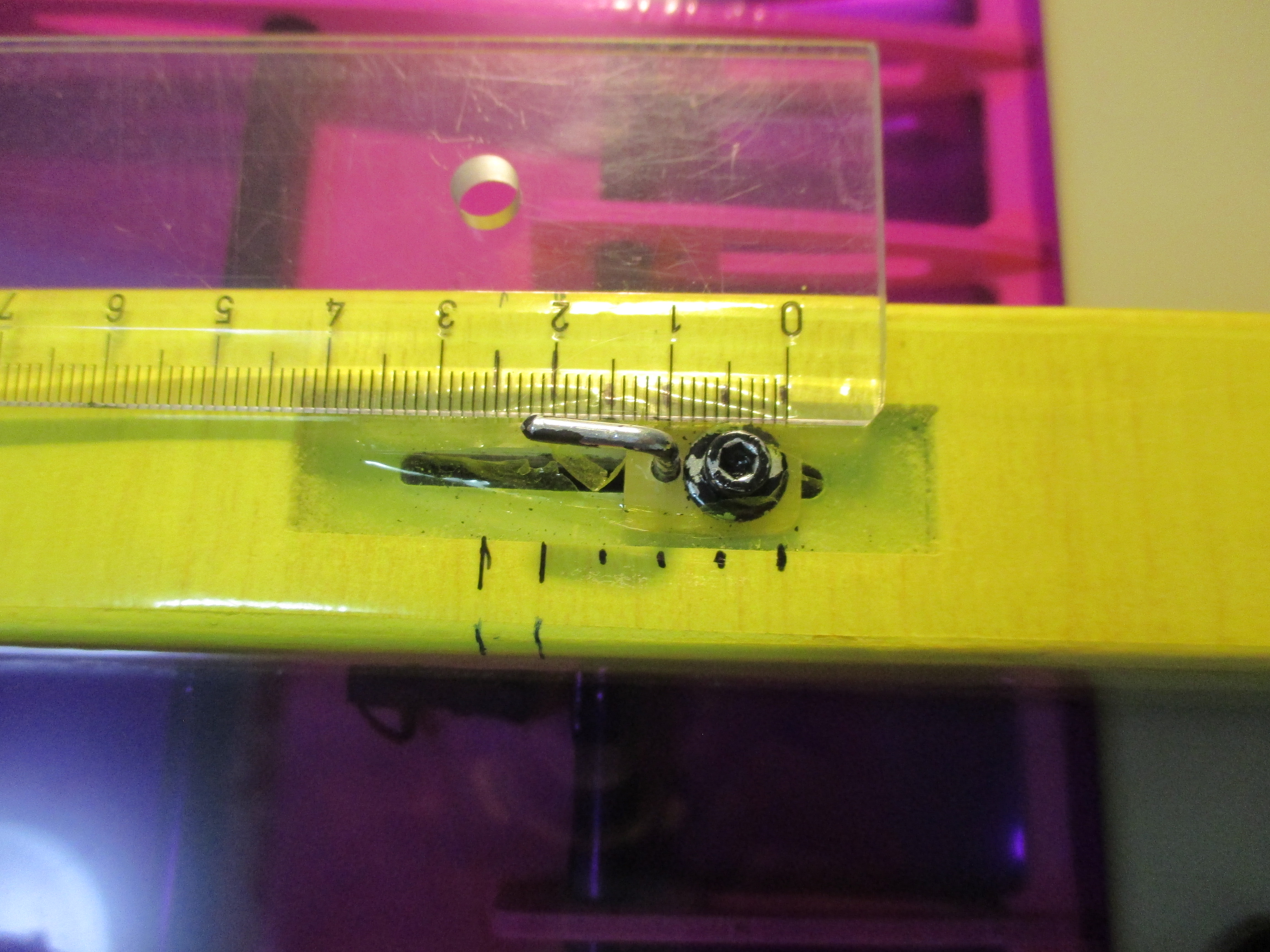

Mi idea es instalar rótulas de bola en el lado servo, y "clips" en la zona de los horn en los timones, sobre todo para hacer la conexión del elevador ligera y desmontable. Empecé instalando los clips, pero ahora creo que es un error y será más difícil de ajustar. Como tengo varilla de sobra no descarto cortar y rehacer.
He hecho unas fotos para calcularme la longitud necesaria en la parte de conexión al servo en varilla, rosca y rótula, de cara a hacer los cortes de los tubos que envuelven la varilla que veíamos antes.
Estimación lontitudes insertadas rótula
Montaje rótula

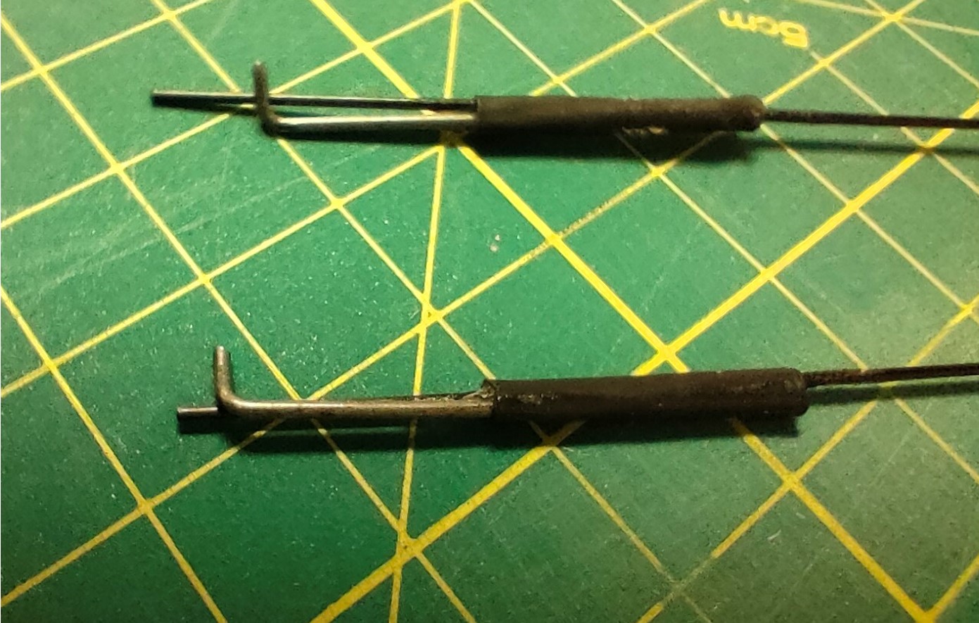

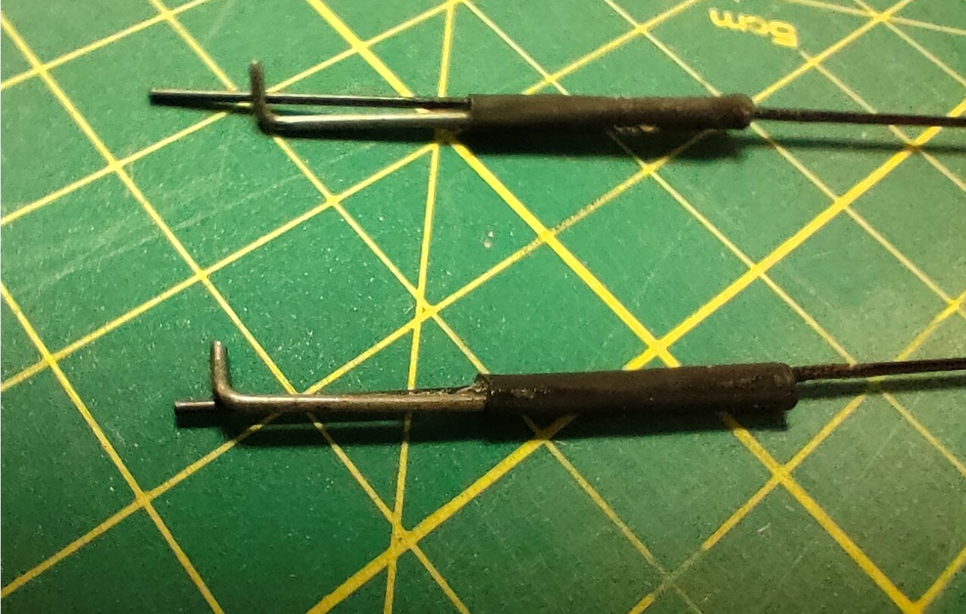

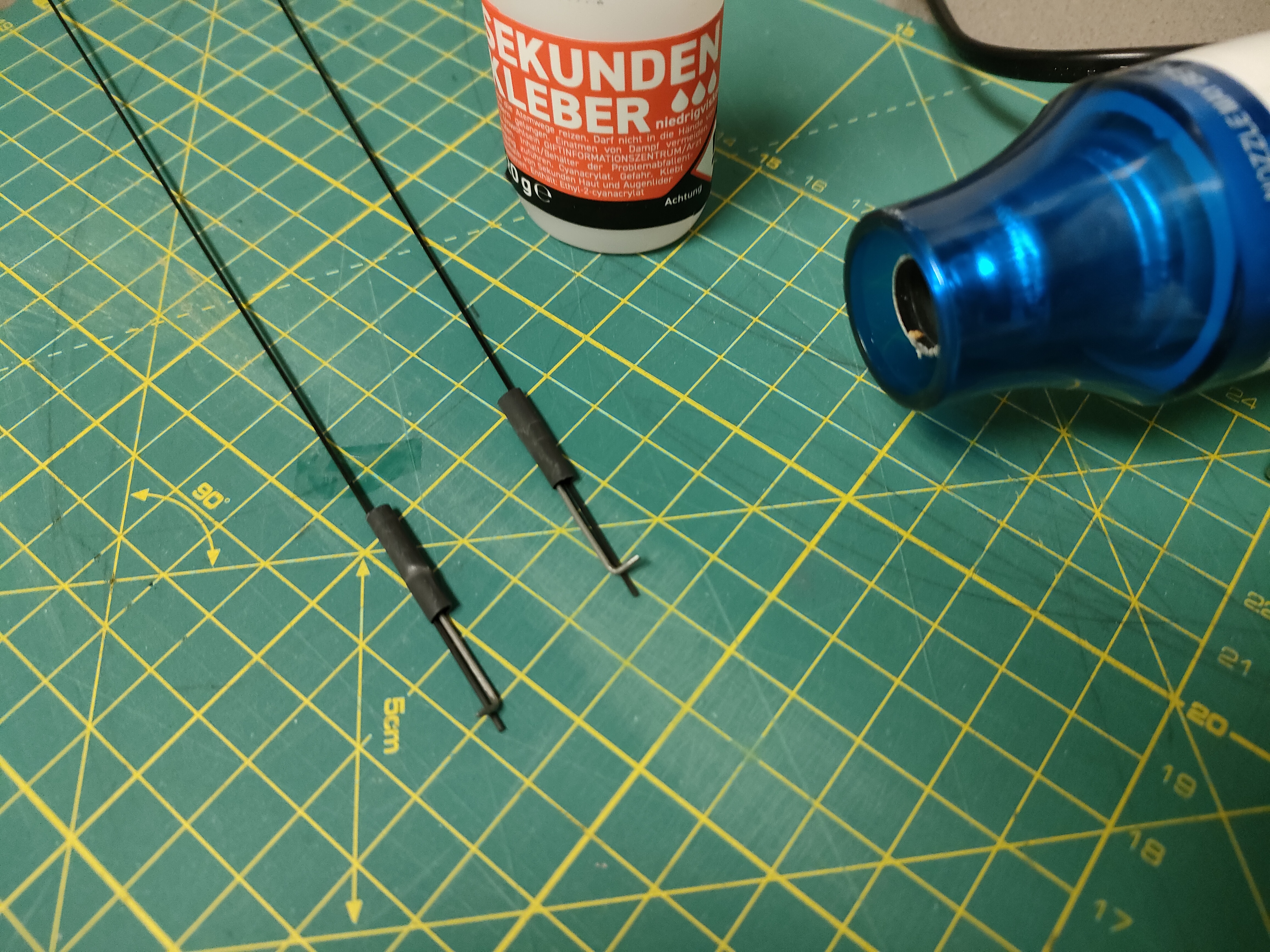

En el lado de los mandos, preparo unas varillas de acero de 2.5cm de longitud, y las doblo con un alicate específico para hacer Z, cortando una de las esquinas para que quede sólo la escuadra. Lo posiciono, dejando el carbono del elevador algo más largo para que sea más fácil de abrir ya que será desmontable. Lijo lijeramente las superficies del carbono y acero para merjorar el agarre. Lo sujeto en su sitio y pongo una gota de ciano. Luego pongo encima termoretráctil, y a cerrar mientras cura el pegamento.
Preparación clips
Y listo...
Conexiones timones terminadas
Como os he contado, ahora creo que va a ser más difícil andar enredando con la longitud de las conexiones por el interior del fuselaje, así que es posible que rehaga este lado si se me complica por el otro.
Permanezcan a la escucha para más avances.

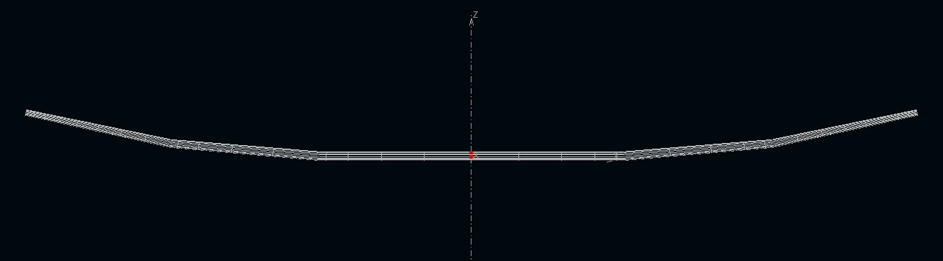

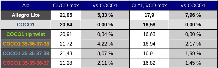

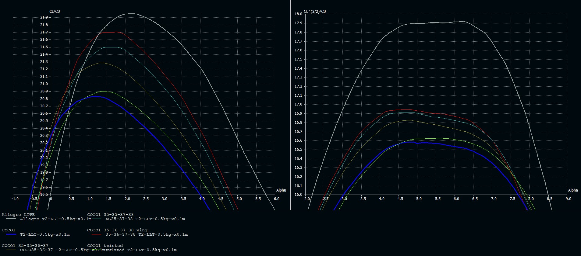

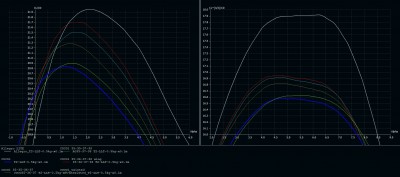

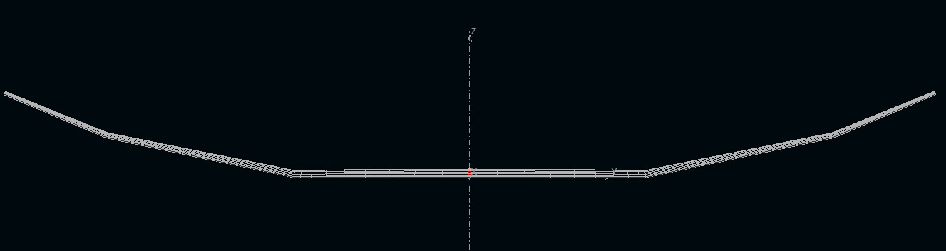

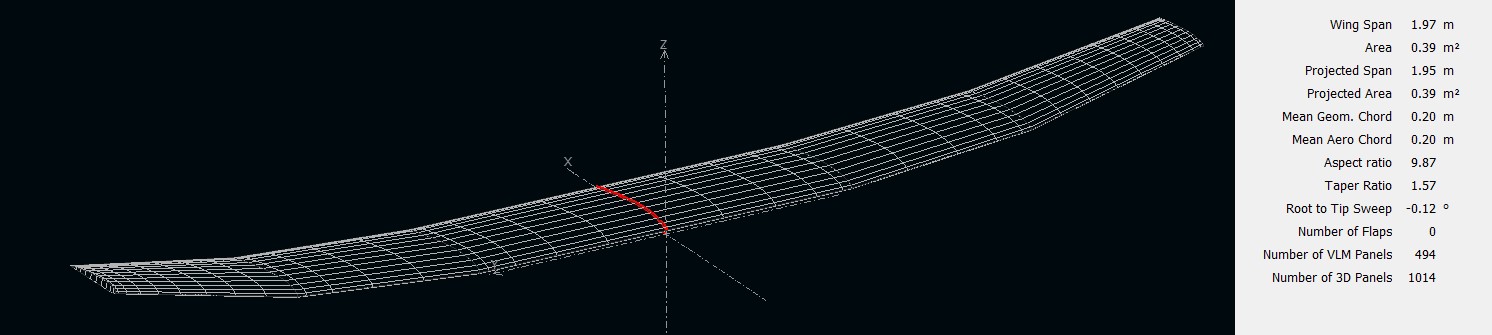

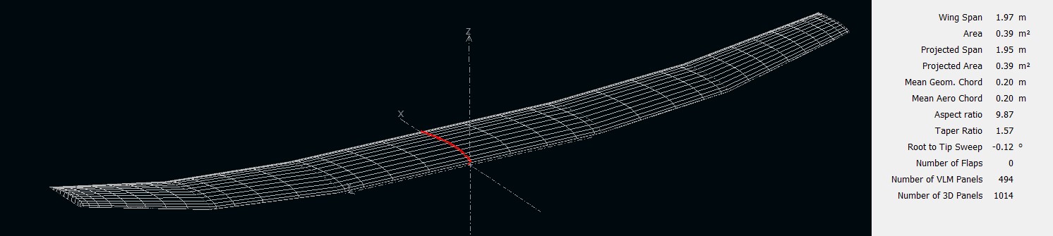

Hola a todos,

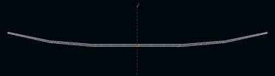

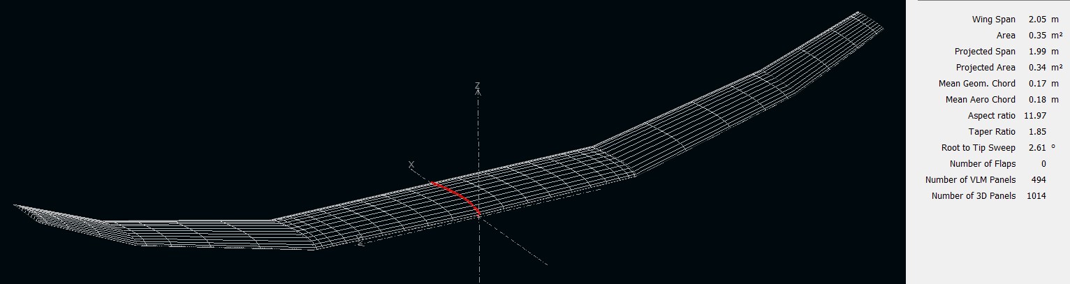

En el segundo post de este hilo comentaba que me gustaba que el avión llevase perfiles de la serie AG3X, y en un post posterior me sorprendía al ver que en realidad se usaba el AG35 en todo el ala, sin dar torsión a las puntas, lo que me rechinaba un poco como diseñador de sofá. Así que me decidí a modelar tanto el ala del COCO1 como la del Allegro Lite para el que se diseñaron estos perfiles, para comparar los coeficientes aerodinámicos. Luego he hecho pruebas jugando un poco con los perfiles por si alguien se anima a lijar y modificar, y tal vez mandárselo a Petr por si puede sacar un COCO1 un poco más jugón. En todos los casos he asumido una masa de 500g, que ya sé que se queda corta. Mi intención es modelar el avión completo más adelante, y afinar más el modelo al avión.
En las siguientes imágenes podéis ver una comparación de ambos modelos; el Allegro, que fue diseñado para aguantar mucha más caña estructural (despegue con torno), tiene mayor envergadura y alargamiento, el COCO1 tiene mayor cuerda media y superficie. También es notable el diedro, que en el COCO1 tiene paneles a 0º en el primer tercio, 5º en el segundo tercio y 12.5º en el tercer tercio, y en el caso del Allegro de 0º hasta el 38%, 11.9º de ahí al 78% y 23º hasta la punta (valores de envergadura aproximados).
Diedro Allegro Lite
Diedro COCO1
A partir de ahí, he ido lanzando diferentes modelos para ver la influencia de colocar distintos perfiles en distintas posiciones. Para empezar me estoy fijando en los coeficientes L/D, que domina la trepada y la distancia, y CL^1.5/CD, que marca el tiempo de vuelo y la capacidad de girar cerrado en las térmicas.
Vista general ala Allegro Lite
Vista general ala Coco1

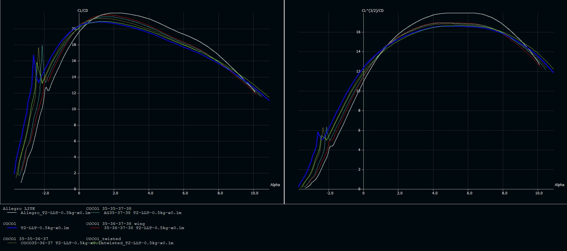

Además de las alas del COCO1 (azul, todo perfiles AG35) y Allegro Lite (Blanco, diseñada junto a la serie de perfiles AG35-36-37-38), he probado a darle medio grado de torsión a la punta, y a probar distintas configuraciones de perfiles. En el rojo meto todos los perfiles, AG35-36-37-38, con el inconveniente de que cambia la geometría del spoiler. Dejando fija la sección central (AG35 en costillas 1 y 14), pruebo la más eficiente aerodinámicamente en punta (AG37 en costilla 25 y AG38 en punta), que queda un poco justa para salvar el larguero como está ahora, y la que da un poco más de margen geométrico (AG35-AG35-AG36-AG37). He hecho más pruebas, pero las compartiré más adelante que creo que se embarullan demasiado las gráficas.
Comparación L/D y CL^1.5/CD, general
Lo primero que me llama la atención es que ambos coeficientes son mucho mayores en el Allegro, lo que es normal ya que se diseñaron a medida estos perfiles. Pero sobre todo, que en el coeficiente de outonomía la curva no tiene un pico en el máximo, sino que se aplana y da el mismo rendimiento más o menos con 2 grados de ángulo de ataque, lo que se traduciría en mayor flexibilidad de velocidad/radio de giro en térmica para el mismo rendimiento.
Curiosamente, aunque el L/D sí se ve que va cambiando dependiendo de los perfiles que se usen, el cambio es mucho menos acusado en el CL^1.5/CD.
Para ver el detalle de la variación, hay que hacer un poco de zoom en las zonas de los picos:
Comparación L/D y CL^1.5/CD, zoom
Y ya de paso, verlo en una tablita comparando las variaciones:
Tabla comparativa
Ajustar mejor los perfiles mejora el comportamiento en ambos casos, aunque sobre todo en L/D. Pero hacerlo en la zona del spoiler supone cambios grandes en cuanto a fabricación del kit. El espacio de mejora desde el COCO1 al óptimo del Allegro Lite andará en torno al 5% en L/D y el 8% en CL^1.5/CD.
Lo que creo que haré ahora:
· Impacientarme ya con si los servos saldrán de la aduana
· Repasarme el artículo de Drela en RCSD (junio 2004) sobre sus consideraciones de diseño en planta, perfiles y twist
· Ver cómo sería el comportamiento si sólo lijamos en el panel exterior, tocando sólo el panel de la punta, para ver si el ala de DF10 saca mejor rendimiento que la mía.
· Refinar desde ahí un poco con el twist de los dos últimos paneles.
· Plantearme si para raspar menos de un 1% en el planeta de las ecuaciones todo esto tendrá algún impacto en el mundo real del vuelo, más allá de lo que estoy aprendiendo yo de manejar XFLR5 :D
Y luego...

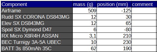

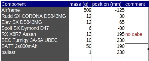

· Rehacer los cálculos con el avión completo en 620g que pinta que pesará, más que los 550g que optimistamente había previsto.
Saludos a todos y felices aterrizajes!!

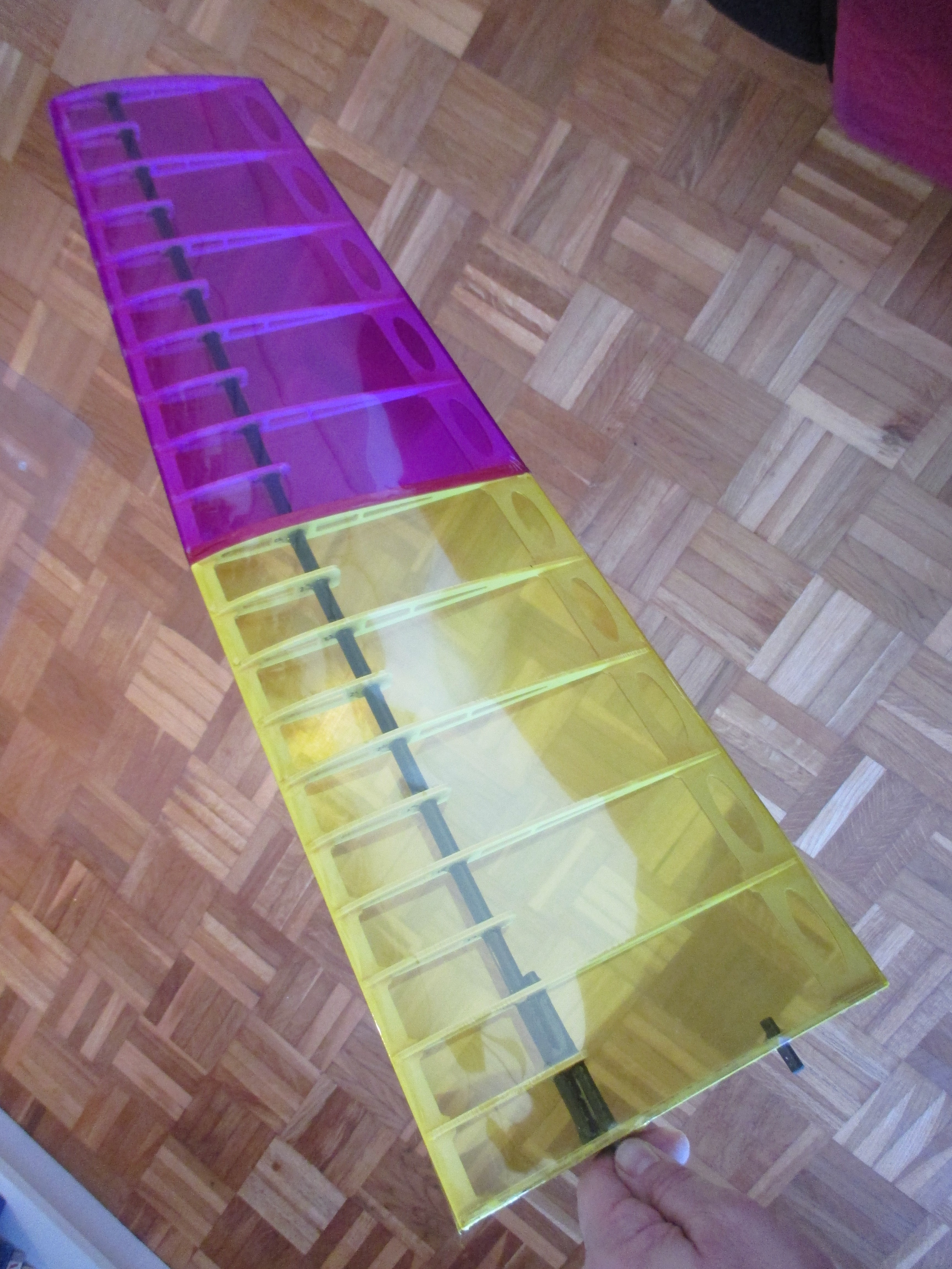

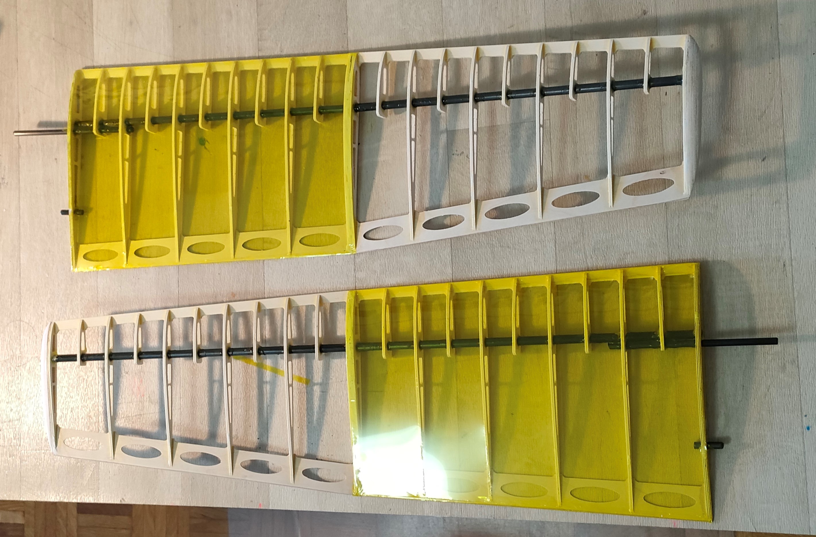

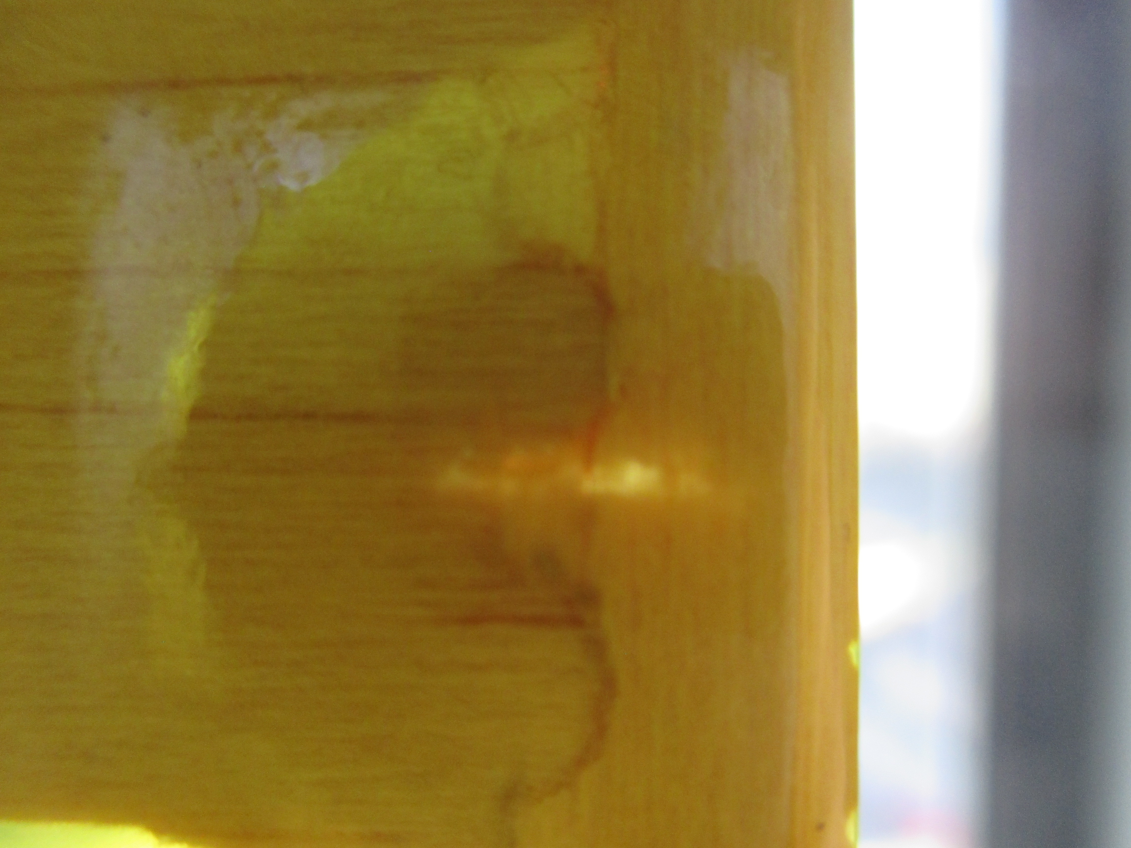

#1419684

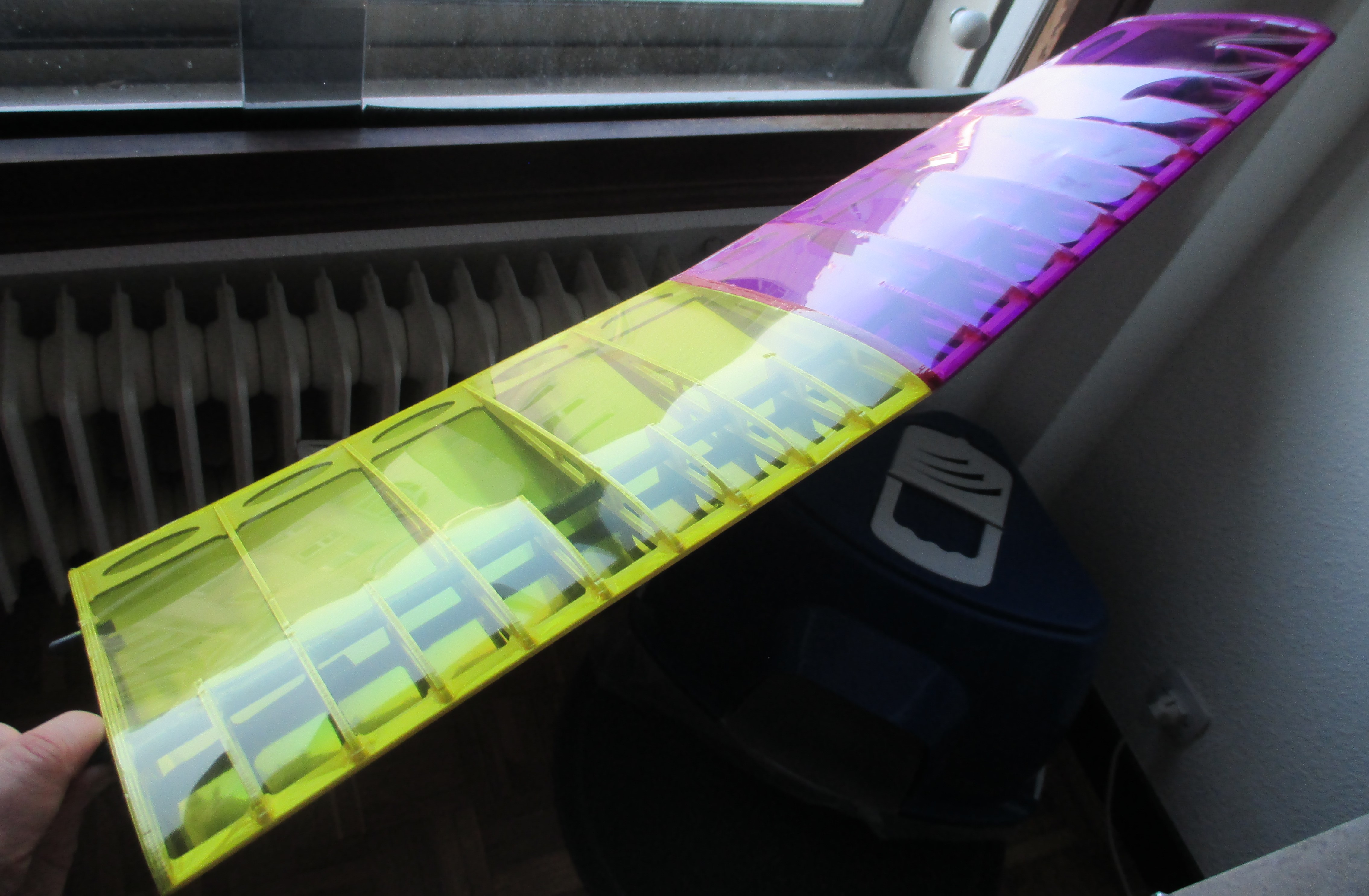

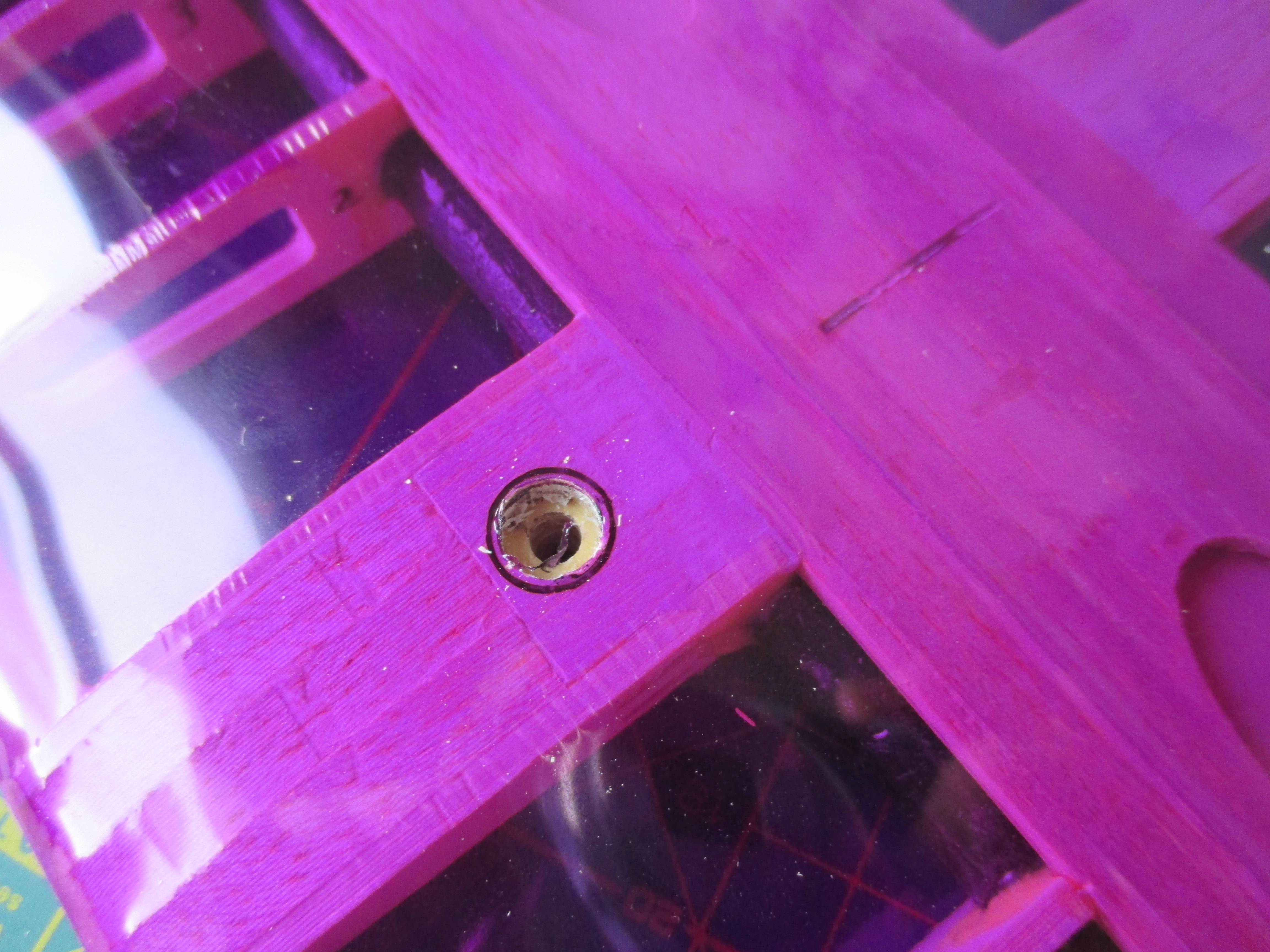

Hola a todos,

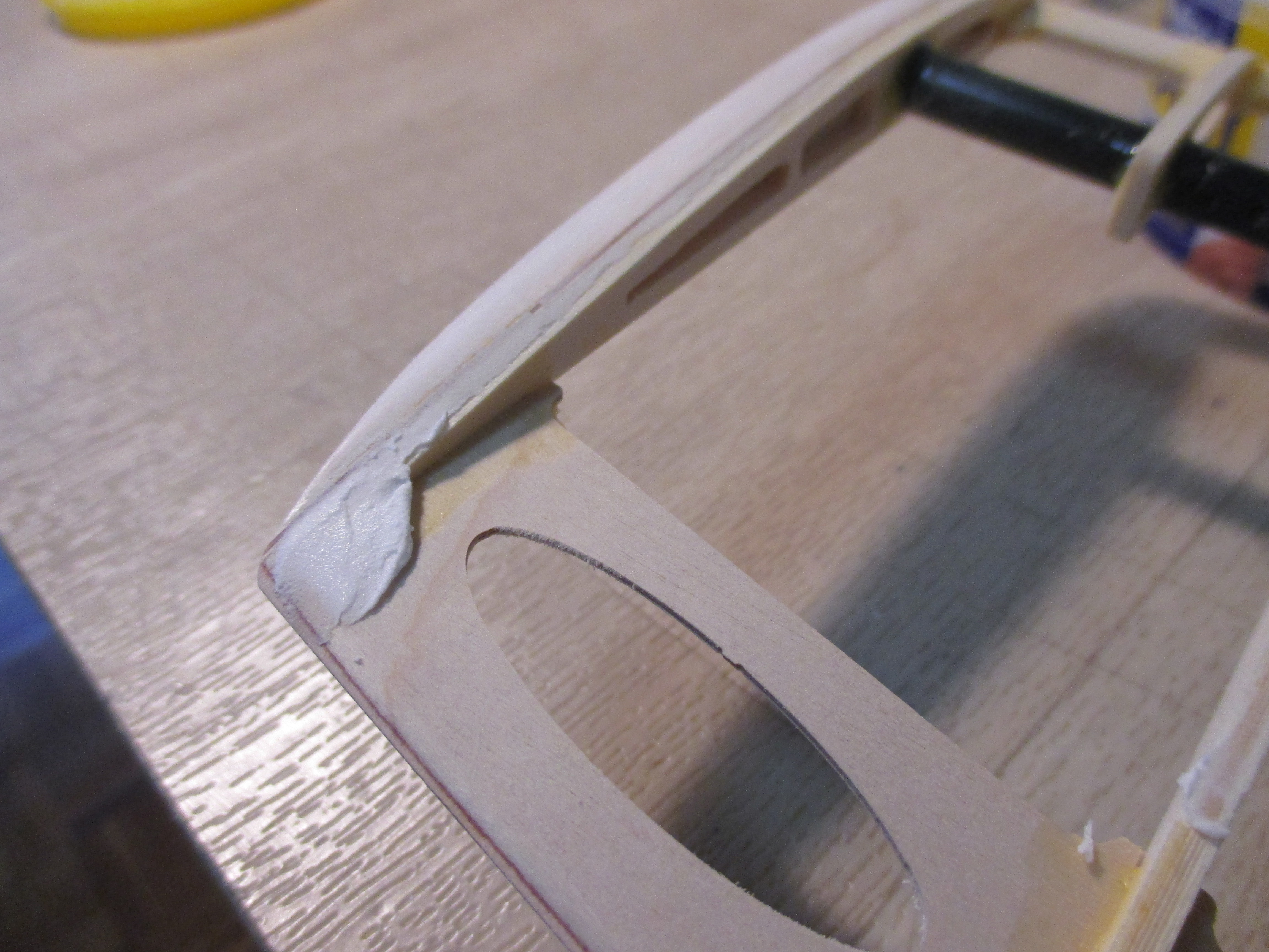

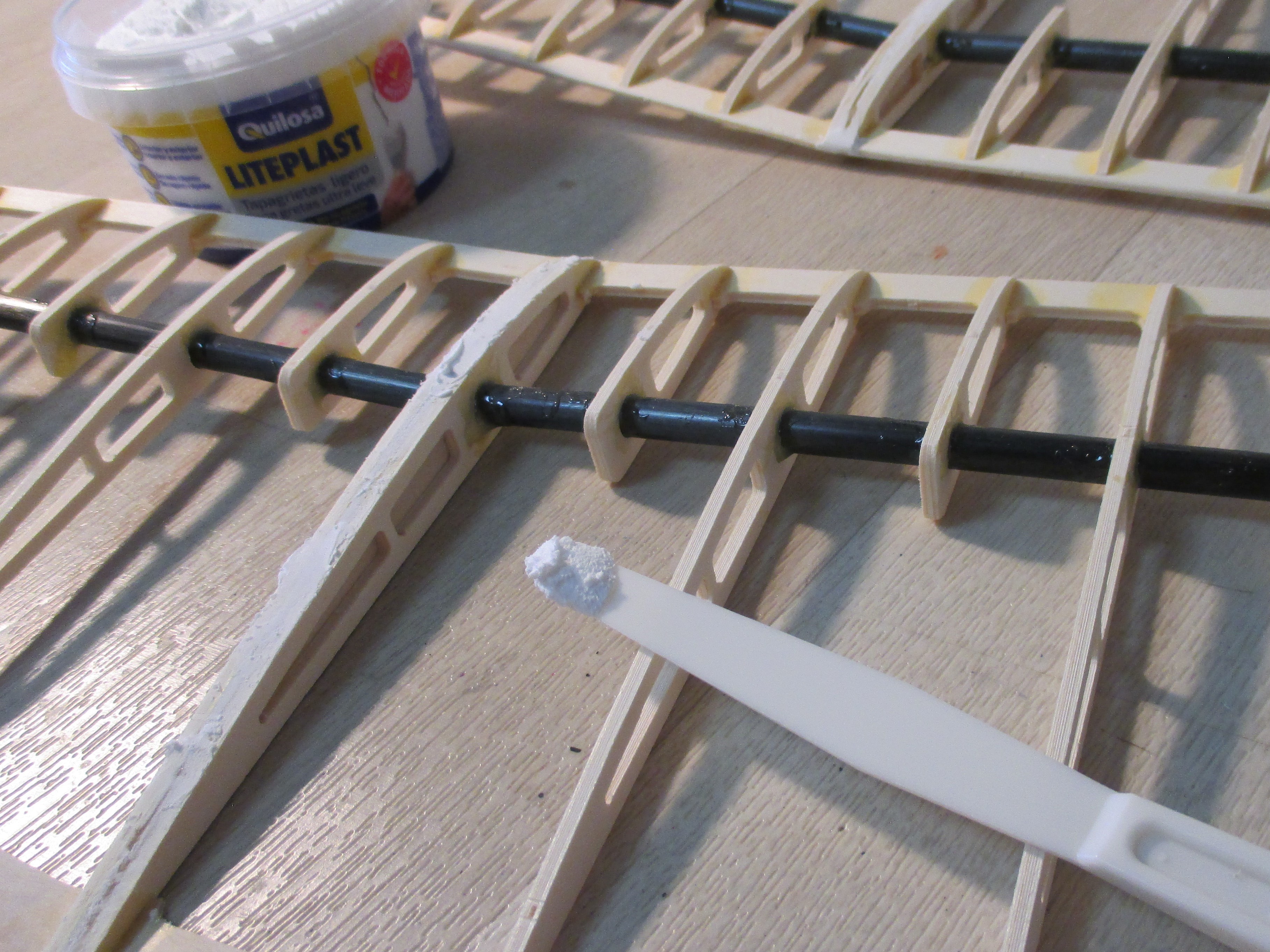

Se me había escapado este paso sin comentar... aprovecho 20 minutos entre reuniones a ver si me da tiempo.

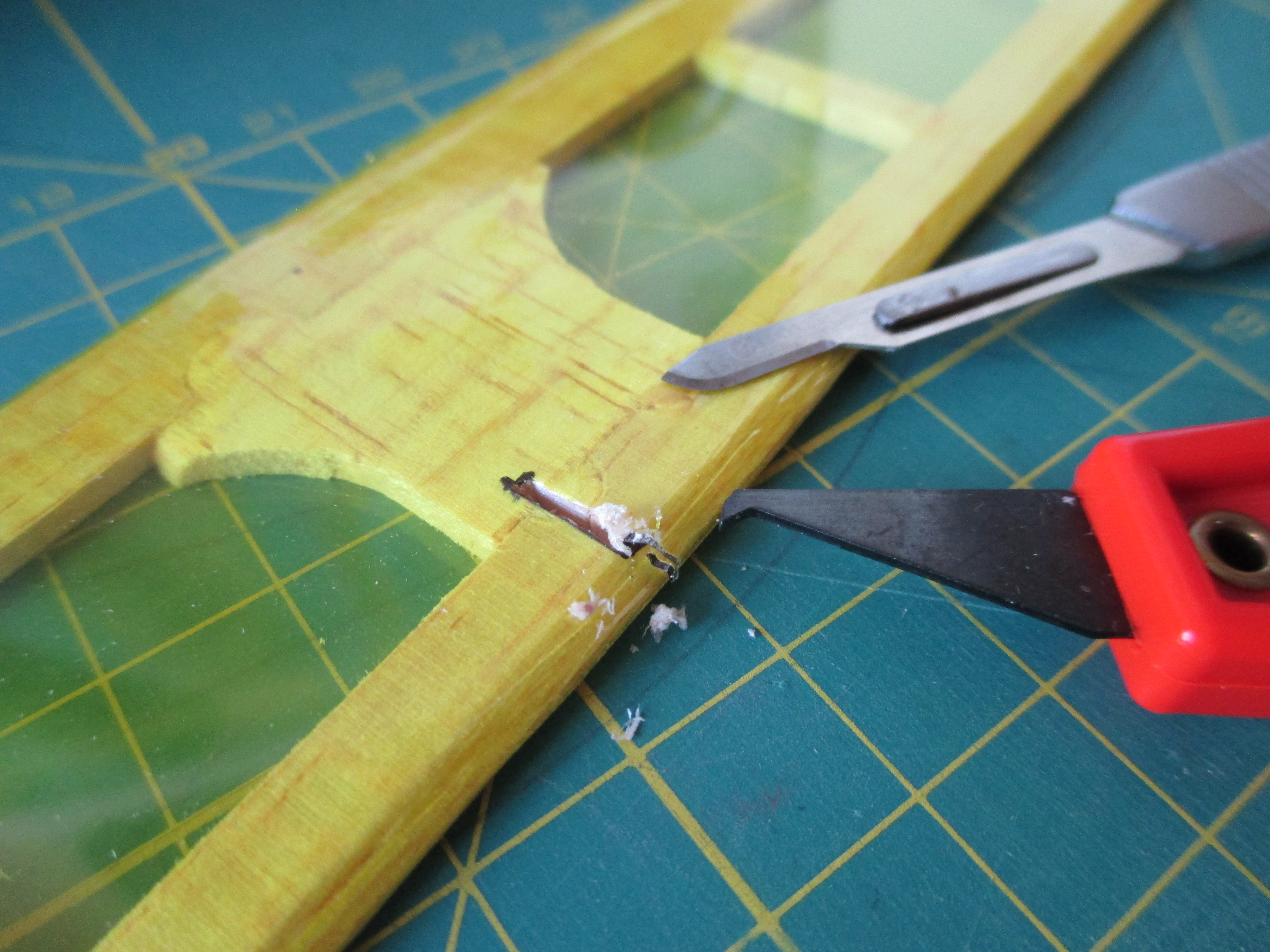

Armado de masilla LitePlast de Quilosa y una espátula elástica, fui repasando las marcas de mecanizado, y de paso rellené un poco en las esquinas.
Enmasillado costillas
Enmasillado esquinas
Dejé secar por la noche, y al día siguiente di un repaso con el taco de lija de grano 180; la masilla se trabaja estupendamente, tanto para aplicar como para lijar. De paso le di una lijadita al resto de superficies, porque me comentaron que mejoraría la adherencia.

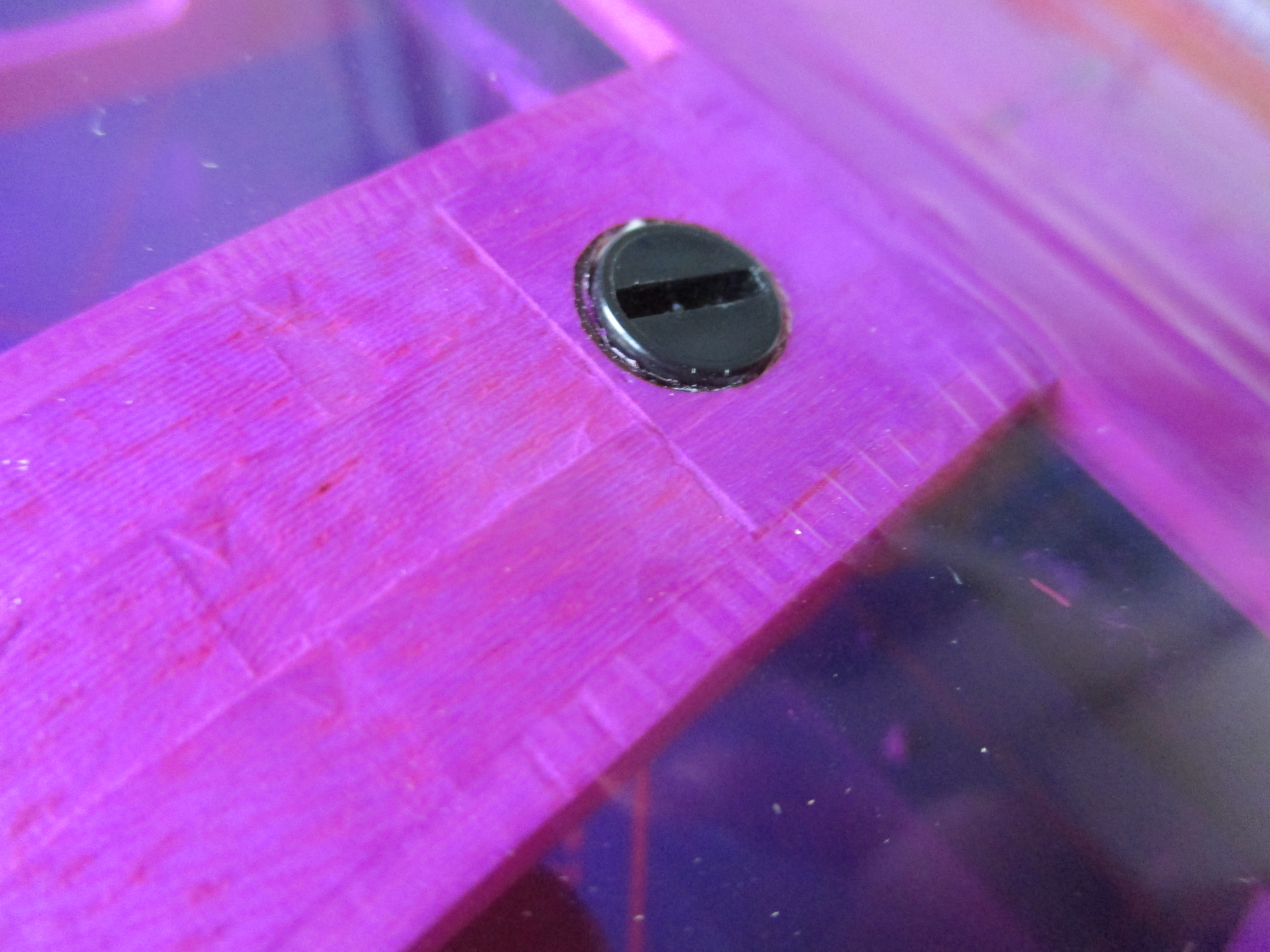

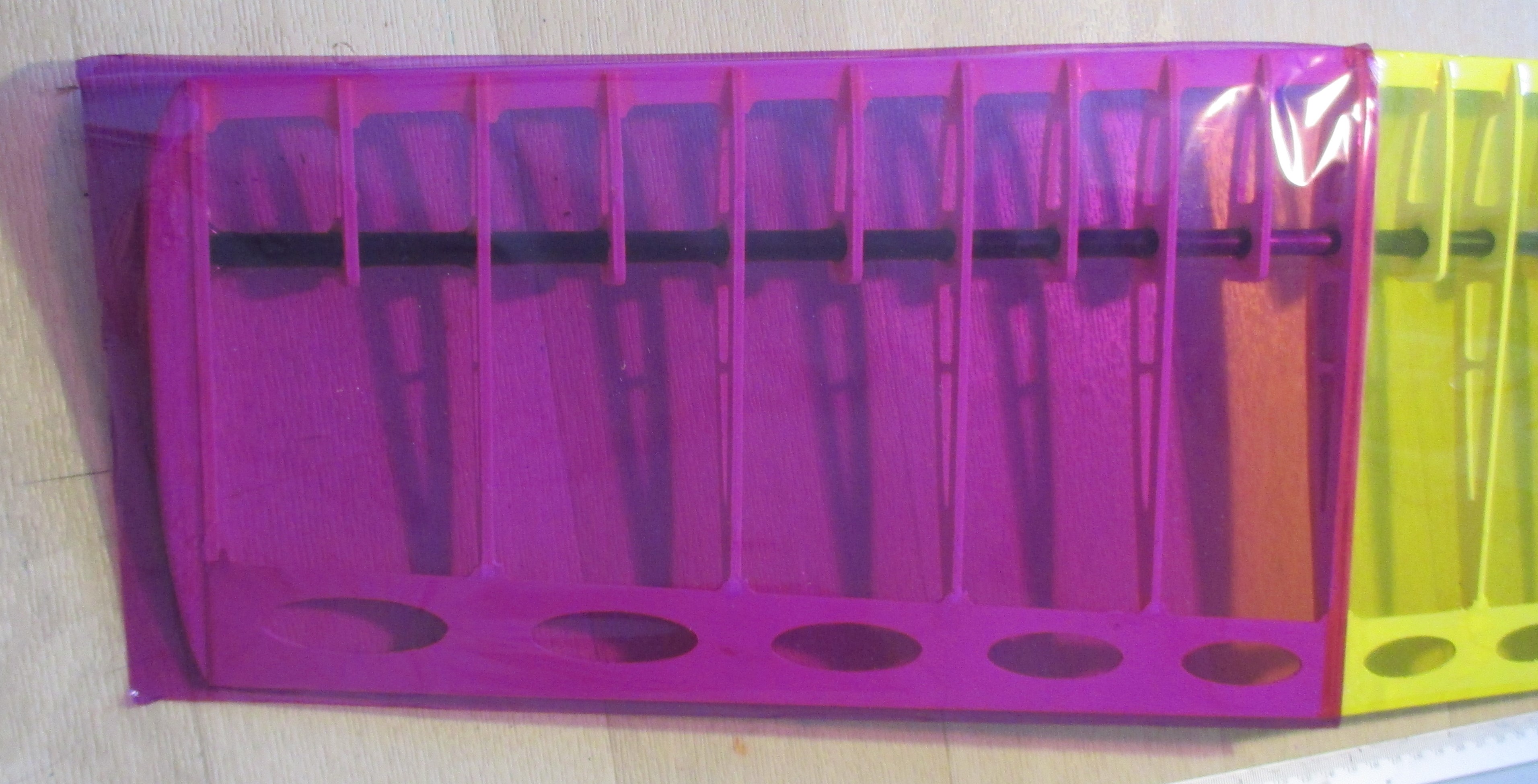

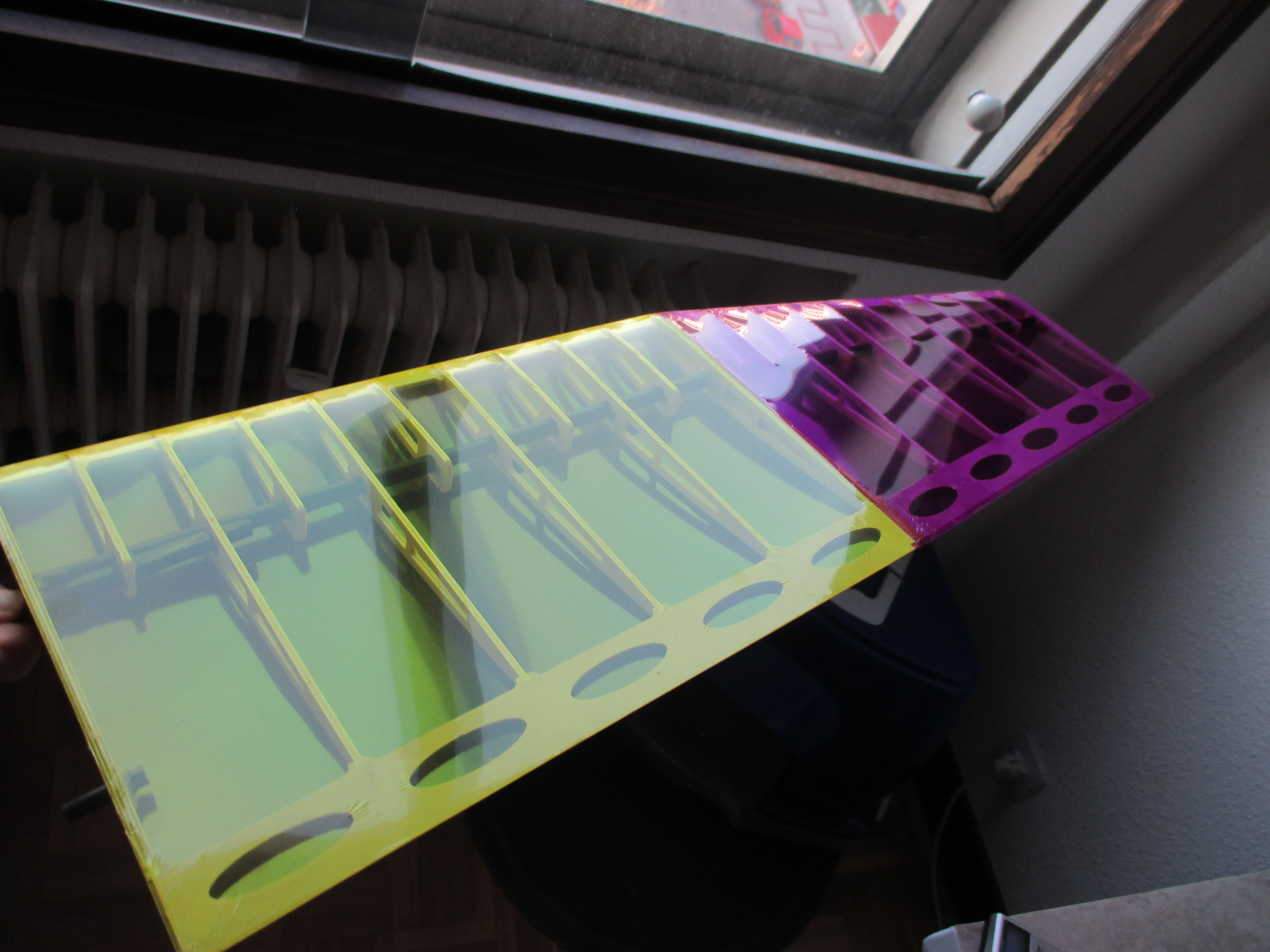

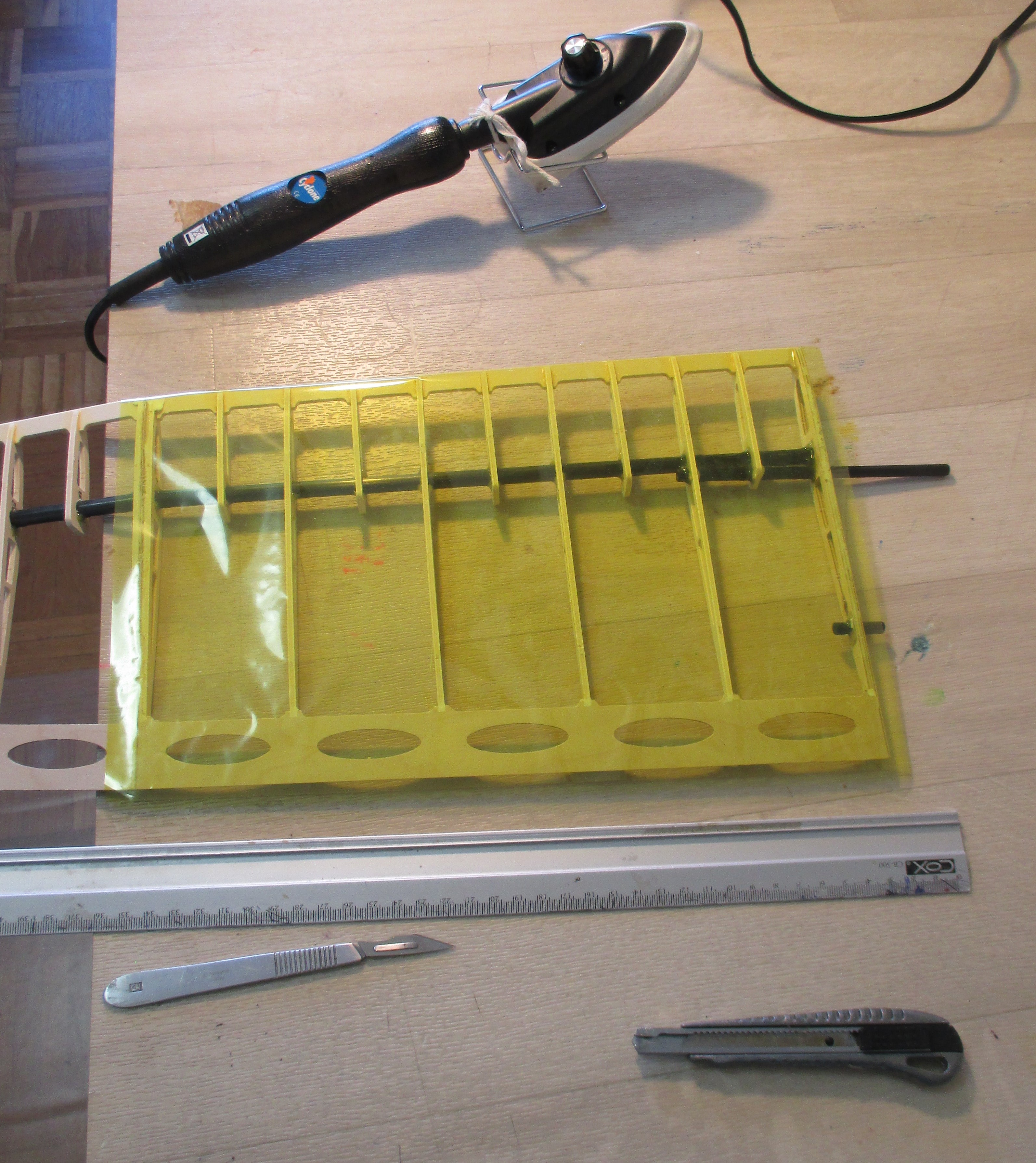

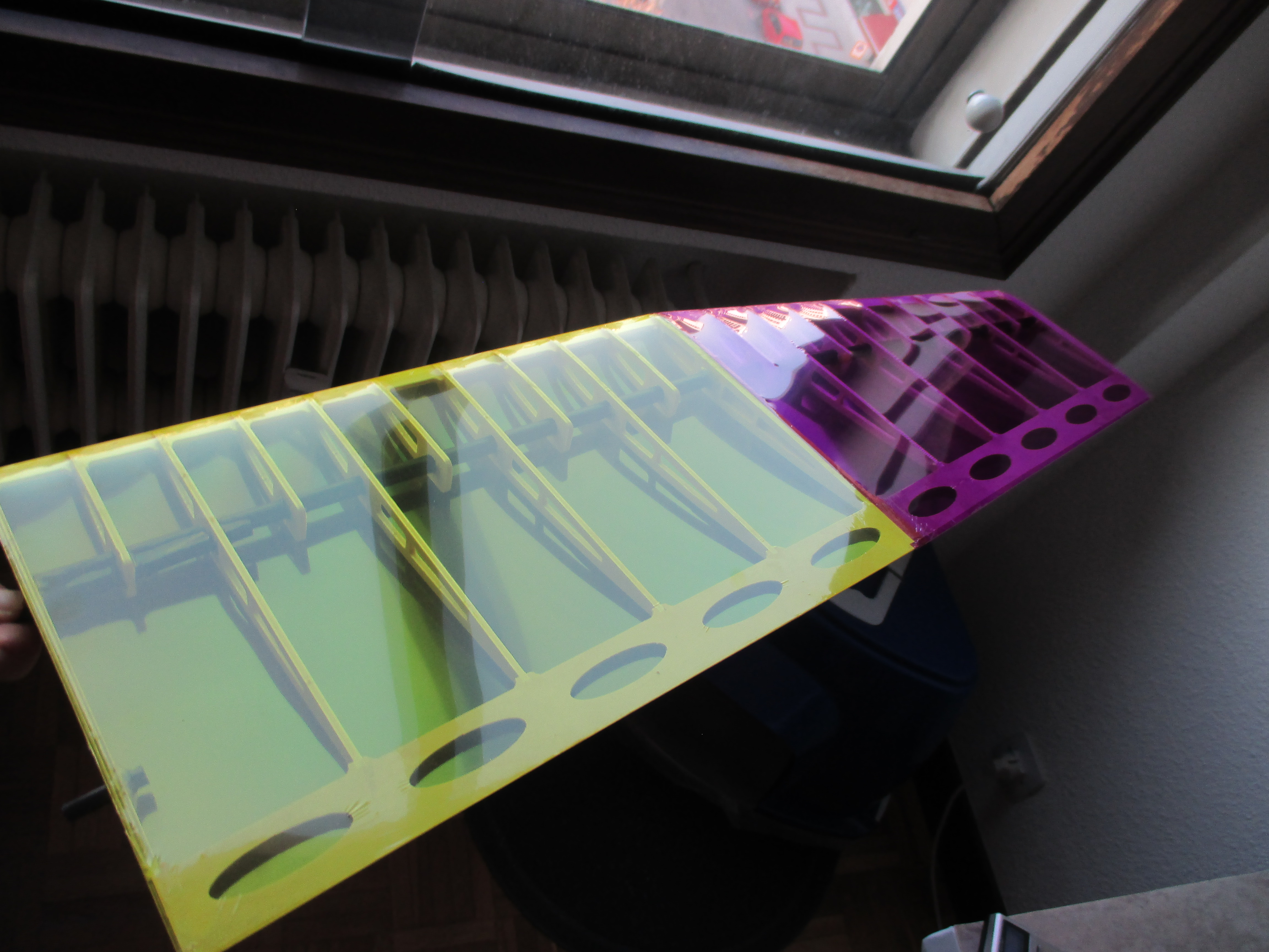

Para el entelado, empecé con el intradós del ala derecha, dejándome bastante margen en los laterales para cubrir la costilla que unirá al panel central, y no andar apurado en el lado exterior. Plancha en las esquinas, luego borde de ataque por arriba, borde de salida por arriba, perímetro, pistola de calor, y plancha por las costillas.
Intradós ala derecha

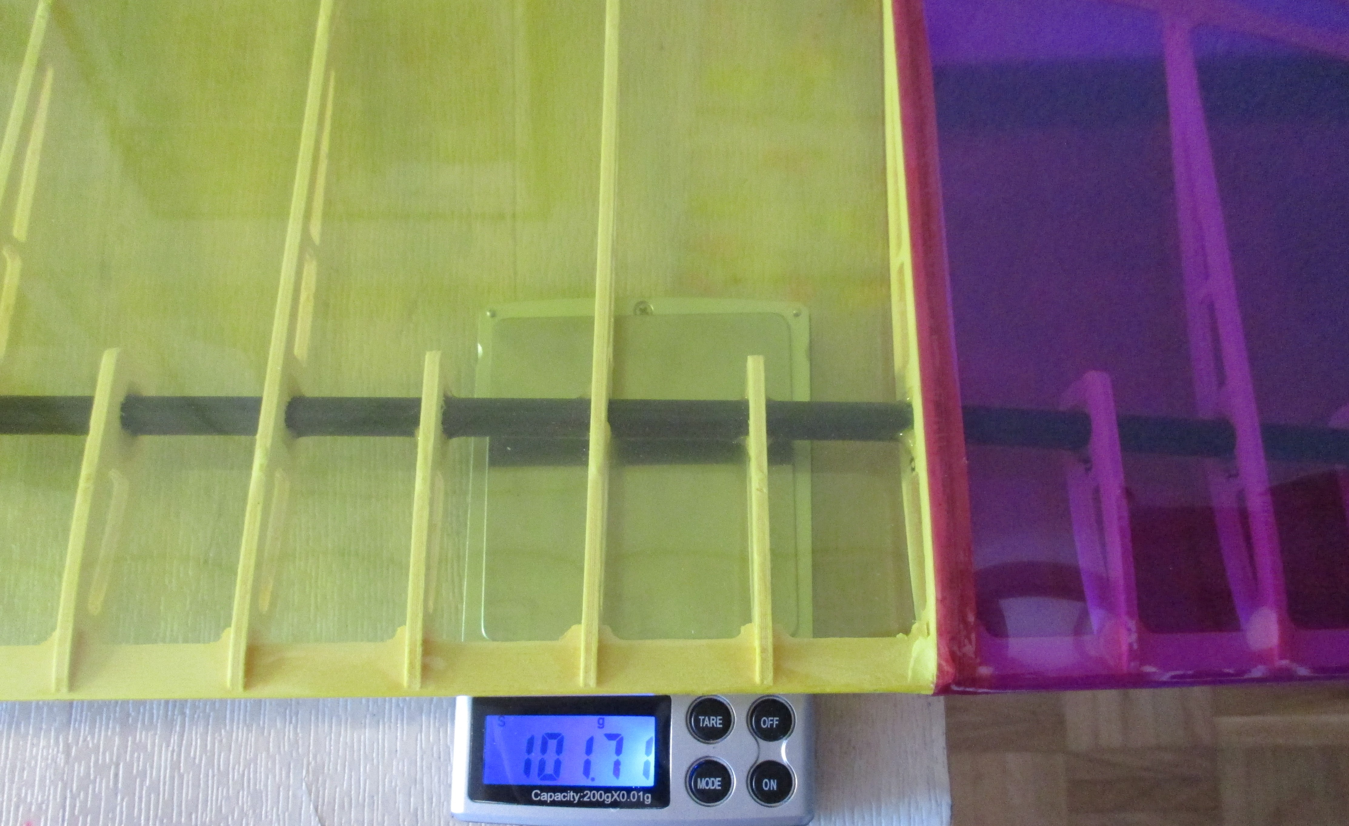

Repetimos por el extradós, y el otro panel. De momento sin las arrugas que quería evitar, bien!
Panel central de ambas alas

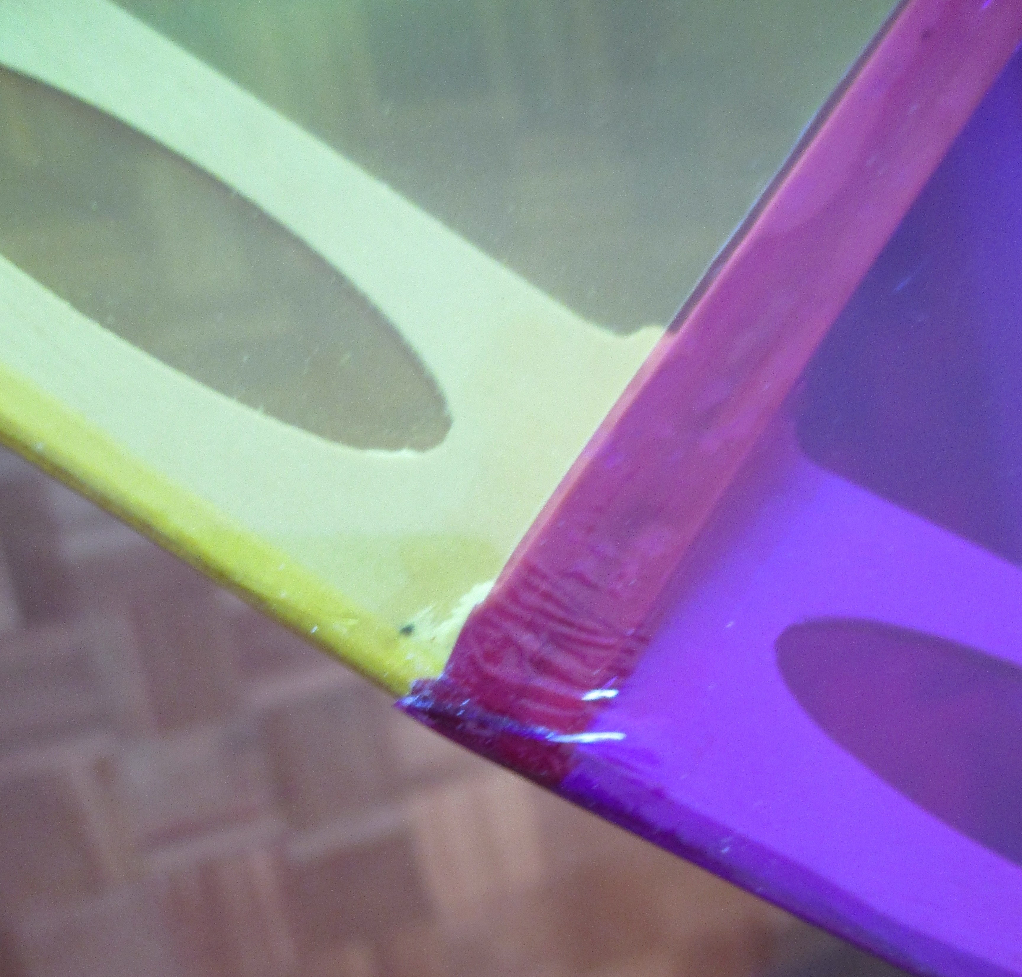

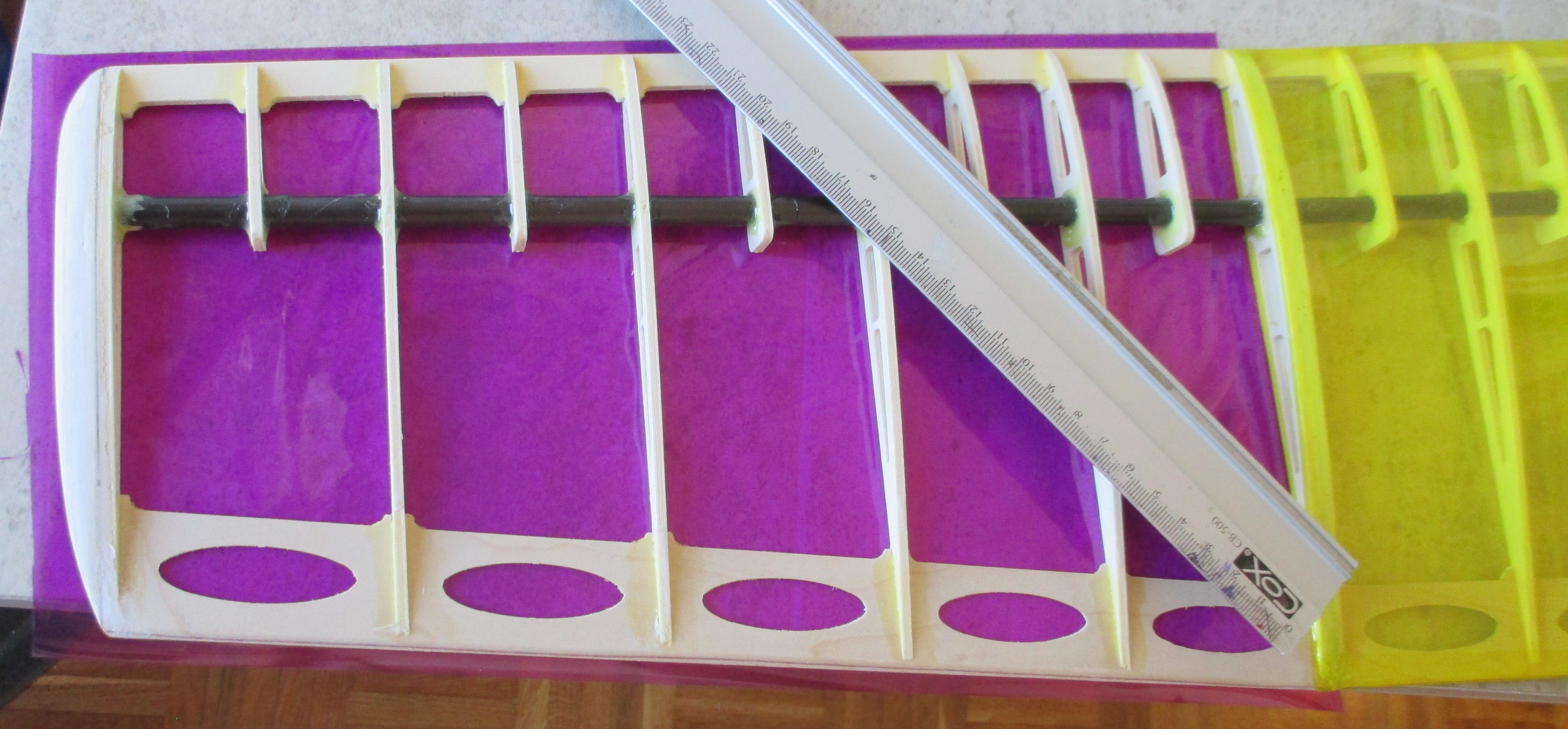

Para trabajar en los paneles exteriores, a ratos me ayudé del peso de una regla, porque por el diedro hay posiciones incómodas de trabajar sobre la mesa y me ayudaba dejar el otro panel fuera de la mesa.
Peso en el panel exterior
Esta vez tocaba ajustar bien sobre el grupo de costillas del quiebro del diedro, y dar margen en el marginal (valga la redundancia), que hice hasta más o menos la mitad del espesor.
Media vuelta, y a repetir:
Ala derecha terminada
Y luego, pues lo mismo en el ala izquierda. El lijado y masilla han dado resultado, si hay arrugas por el mecanizado son minúsculas!
Vista general extradós ala izquierda

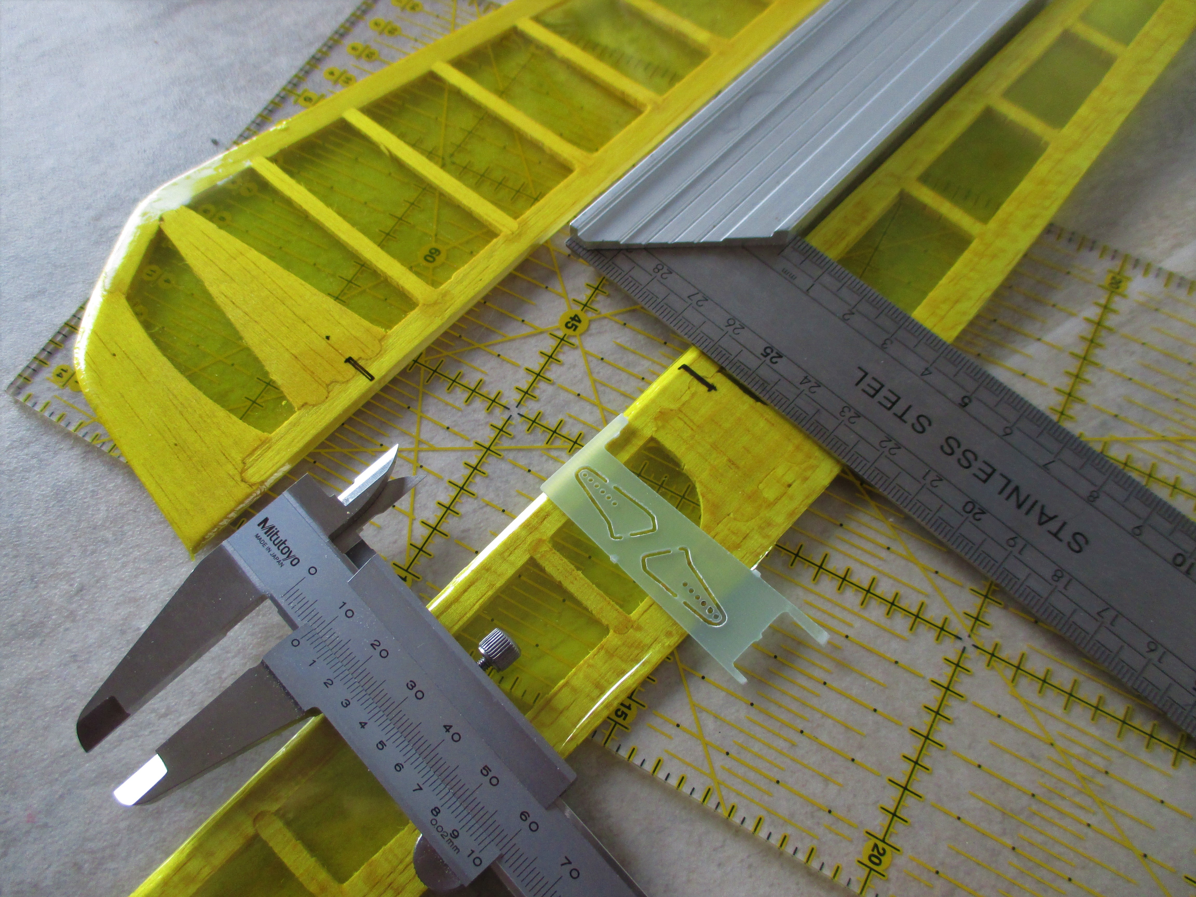

Vista general extradós ala derecha

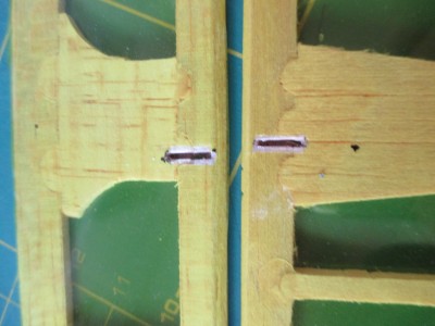

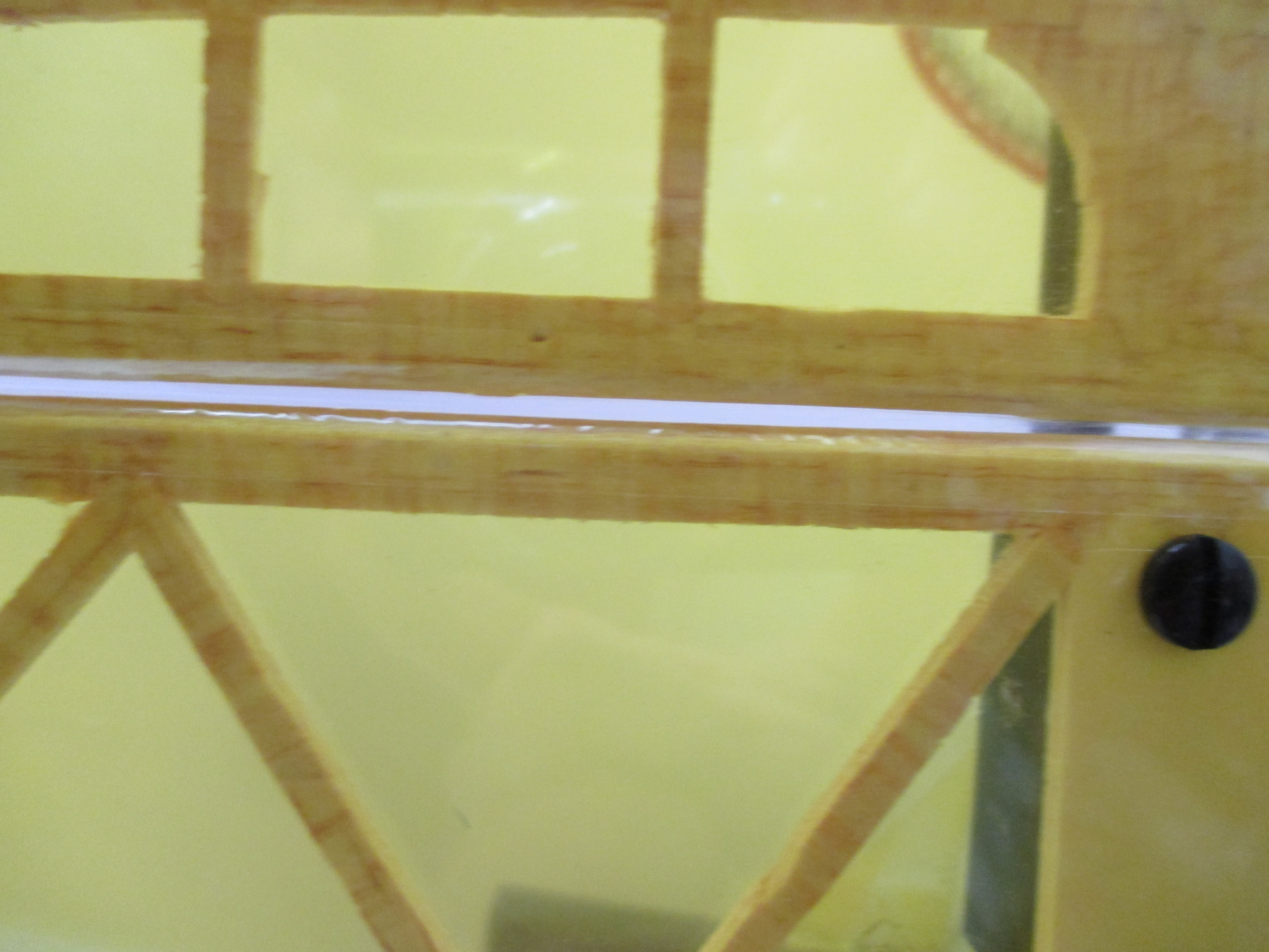

Bueno, lo de minúsculas lo dejo a vuestro criterio, aquí las "pegas" que me he puesto a mi mismo, en la unión del diedro, y en la concentración de tensión de las elipses:
Defecto en unión
Defecto en elipses
Y con esto y un bizcocho...
Peso ala derecha
Peso ala izquierda
Ala derecha 101.7g, ala derecha 100.7g. Si me da el punto equilibraré el conjunto de las alas lateralmente... después de un par de aterrizajes.
Un saludo y hasta la próxima!

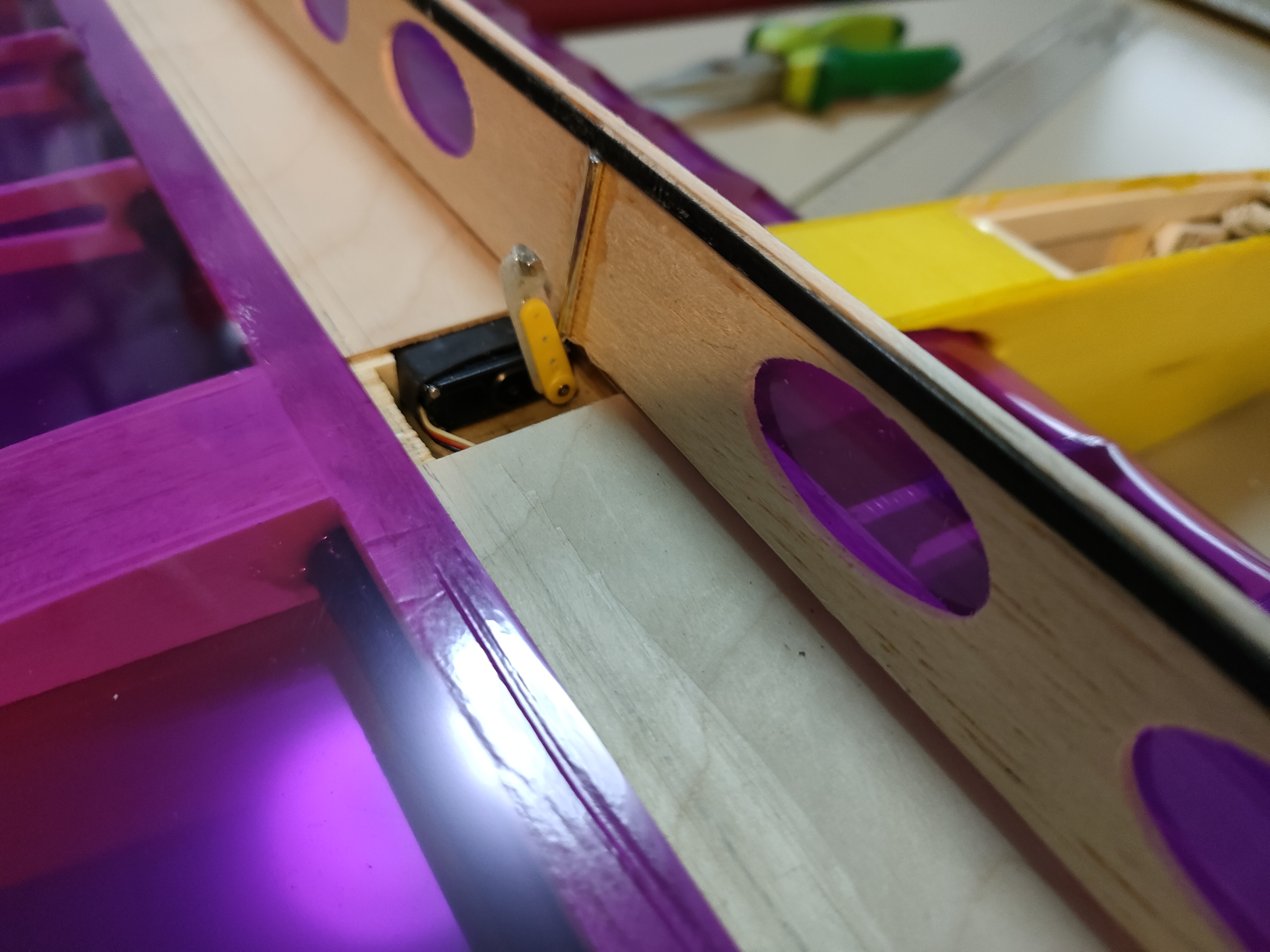

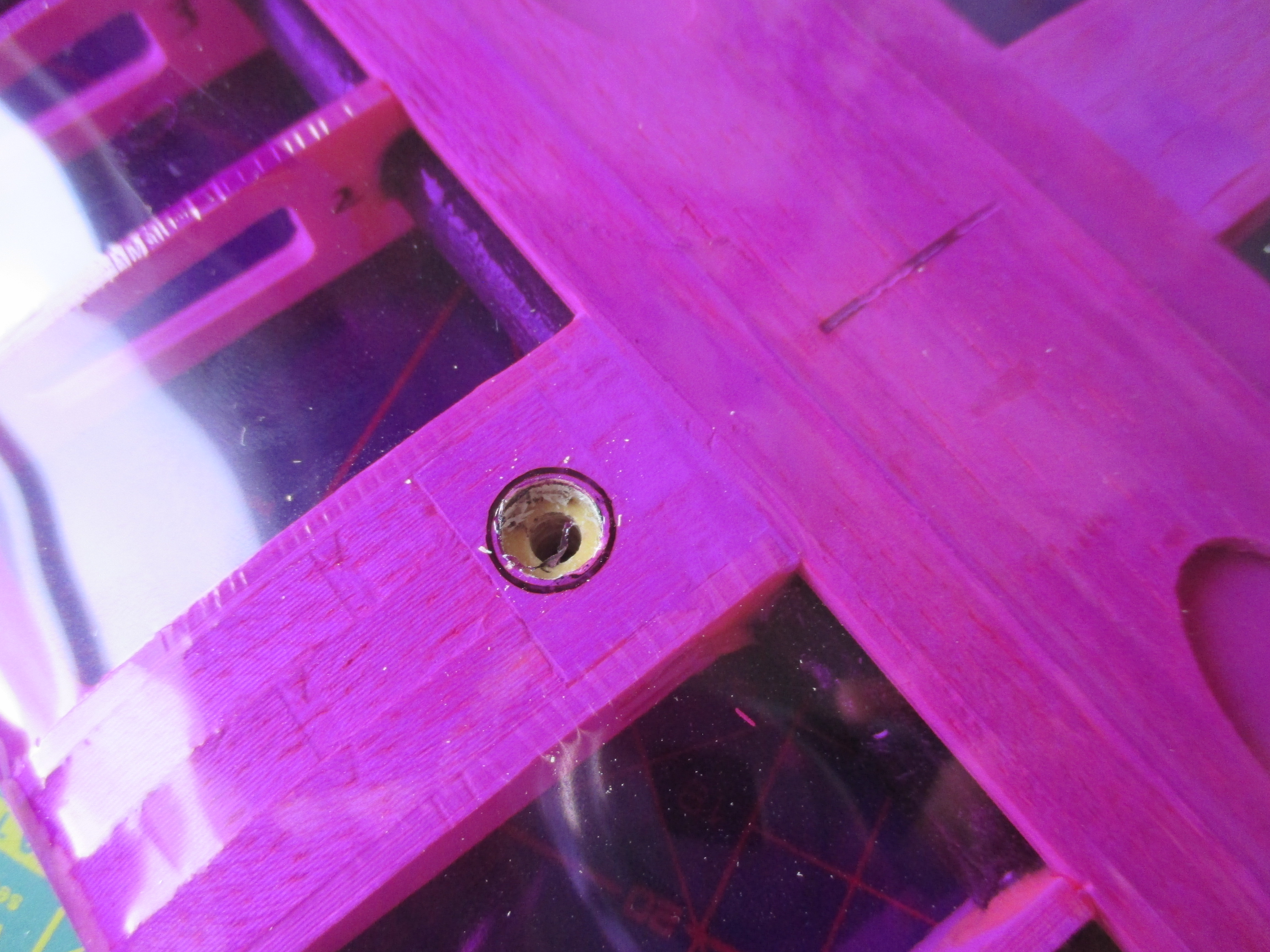

Segunda actualización del día, mientras mi ordenador calcula cosas... la instalación de los horns en las superficies de control. En el plano no detalla especialmente dónde va cada cosa, y los tamaños de los horns no cuadran directamente, así que con el calibre medí y marqué. La base del horn tiene unos 7.5mm, y el tercer agujero desde la punta, que usé de referencia, cae a 9mm del extremo contrario, así que ahí tengo la referencia de las bisagras. Para la posición longitudinal sobre la suerficie, ensamblé sobre el avión y estimé posiciones. Escuadra de talón para ajustar la perpendicularidad a la bisagra.

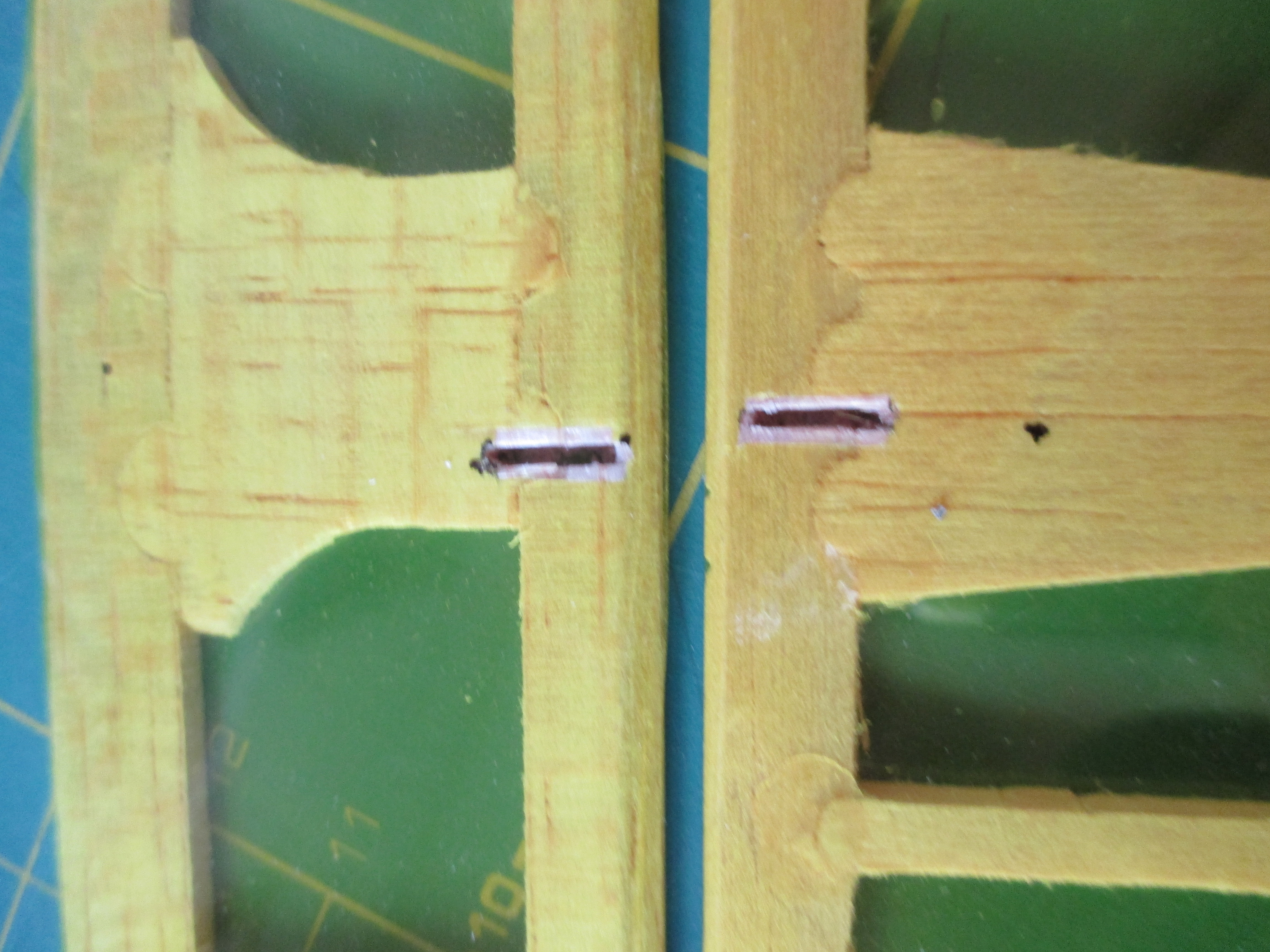

Marcado posiciones

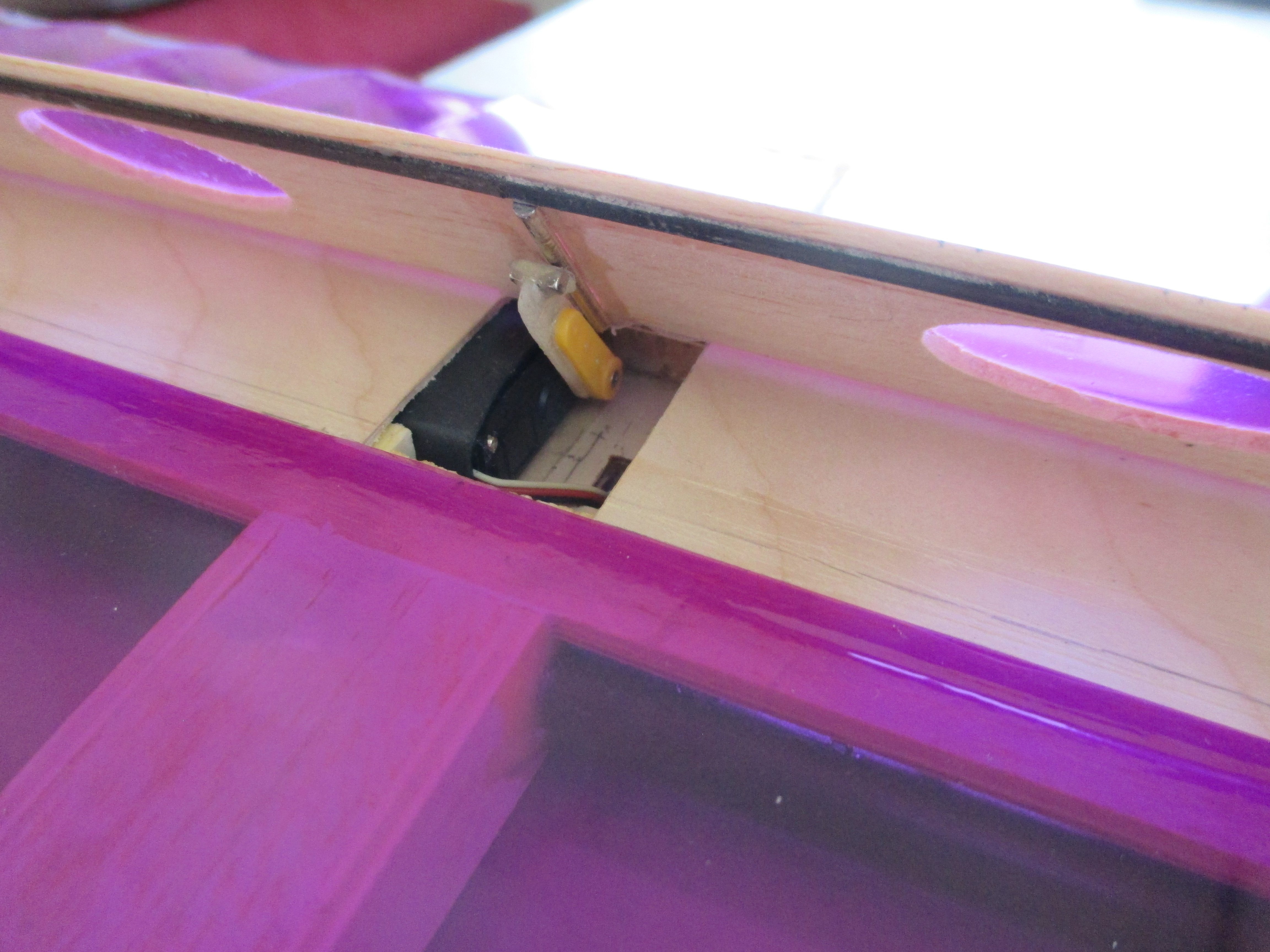

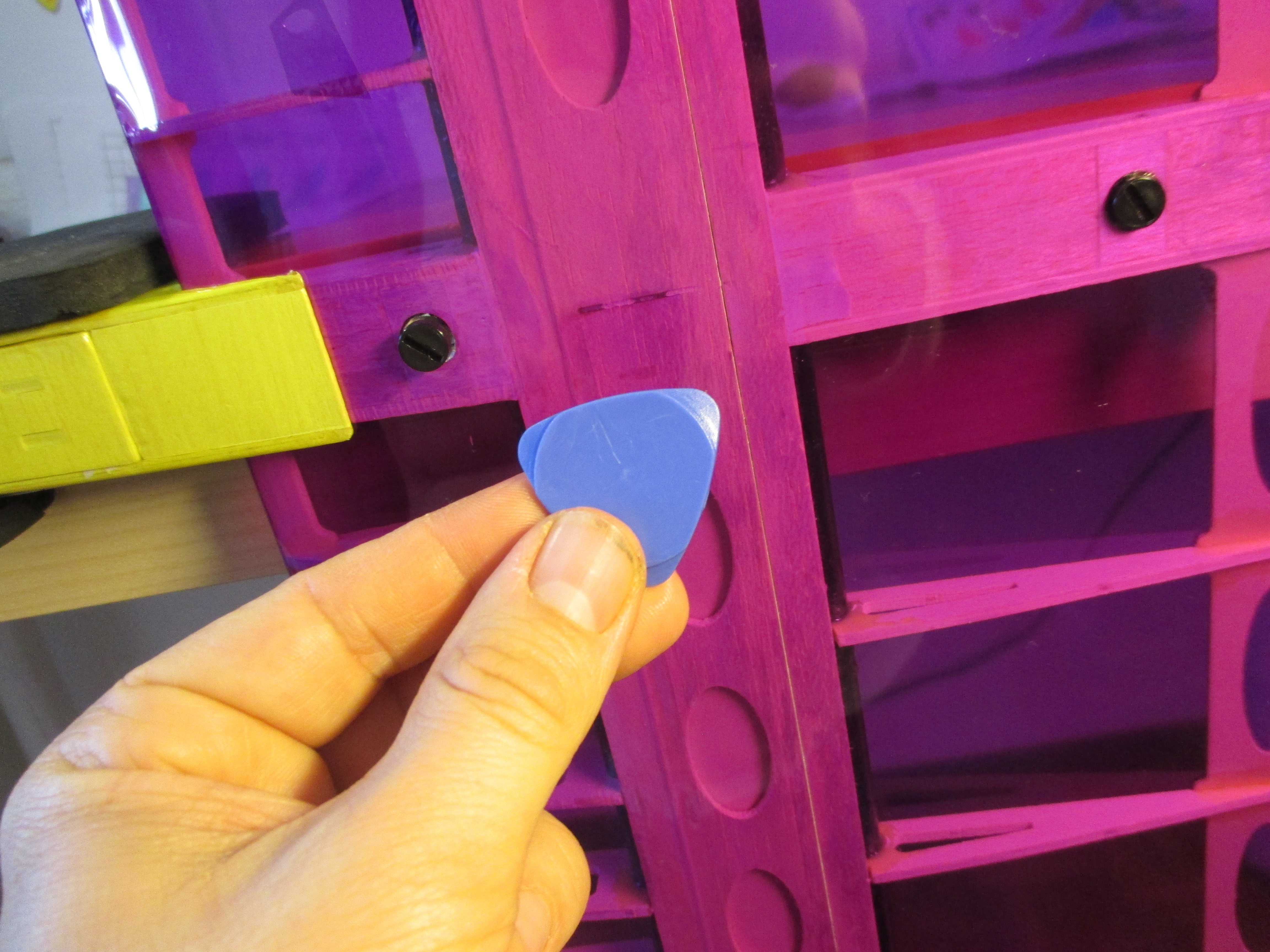

Con un bisturí recién cambiado corté el entelado y, sin llegar al fondo, la madera que luego retiré con un gancho de las herramientas de bisagras de DuBro (hinge slotter kit), fui sacando trocitos de balsa
Corte y extracción
Corte sin llegar al fondo
Vista general
Hecho eso, pasé el bisturí tocando la madera lo mínimo más o menos a medio milímetro del corte, para dejar un menisco de epoxy en contacto con la madera y no el entelado.
Retirada entelado para epoxy
Después el clásico de mezclar, insertar y comprobar perpendicularidad
Preparación pegado
Para las bisagras he usado PerfecTape que tenía por ahí de las bisagras del Murena, fácil de despegar, sin demasiada estática, y más rígido que el Blenderm para que no se me retorciera mucho.
Y así ha quedado la cosa:
Dirección, final
Profundidad, final
En profundidad creo que habría que ajustarlo un poco más hacia el exterior, porque roza un pelín con los montantes del estabilizador y he tenido que lijar esa zona. Por lo demás, una tarea sencilla. Ha quedado una holgura de casi 1mm en profundidad... pero no me voy a pelear con ella ahora mismo.
Saludos!

Yo en el X-Res utilicé las transmisiones de varilla de acero que venían en el kit, y para conectar a la escuadra de mando de las superficies de control simplemente doblando a 90 grados y dejando el extremo un poco largo. Los agujeros de la escuadra tienen el mismo diámetro que la varilla por lo que entra justo, sin holguras. Y en el lado del servo doblando en Z la varilla.
Sobre el twist en los extremos de las alas no se si te refieres a que tengan un ángulo de ataque menor que la raíz del ala para mejorar el comportamiento en giros cerrados y evitar que "meta" el ala a baja velocidad. Creo que casi todos los modelos hacen algo así. En el X-Res las costillas de los extremos tienen unas "patitas" en el intrados cerca del borde de fuga que van aumentando de altura segun se va hacia el extremo de forma que en la construccion al apoyar las costillas en la tabla para el pegado se consigue ese twist en los extremos. Una vez todo montado las patitas se cortan y se dejan las costillas enrasadas antes de entelar.
Muy interesante el estudio en XFLR5. Creo que variaciones tan pequeñas en los resultados de las ecuaciones se difuminan por completo con la cantidad de factores y complejidades al pasar al aire real, pero profundizar a ese detalle no tiene precio a la hora de aprender como funciona de verdad. Seguro que podrías ponerte a diseñar veleros muy competentes sin ningún problema. Yo a ese nivel ya me empiezo a perder.
Ánimo que ya casi lo tienes.
Saludos y buenos vuelos.

:shock: no se puede detallar más. Muy chulo Capitán.
Gracias por las palabras amables :)
avispa escribió:
Mar, 01 Feb 2022 22:44
Ya, en el kit venían las de acero de 0.8mm y pillé las de carbono porque el peso en cola mata. Y de echo cuando llegue el post del peso y centrado ya verás que aún así hay que hacer operación bikini.
A eso me refiero exactamente, a quitarle un poco de sustentación a los perfiles de la punta. Una forma es quitando ángulo de ataque con la torsión o twist (me he dejado llevar por el inglés, lo siento), y otra ir cambiando de perfiles hacia la punta, usando otros con menos espesor y curvatura, para seguir con la construcción plana sin las patitas.
Entre ese 1% y mis dedos de morcilla, ¿qué crees que manda más? :lol:

#1419704
Hola!
Un par de fotos que me ha compartido otro constructor que me ha contactado por facebook, gracias Zvi!
Por cierto, que el fuselaje eléctrico que pedimos también está aquí. Lo primero que llama la atención es el tubo de cola de más diámetro. La cola en V tiene buena pinta, aunque también creo que le falta darle una pensadita a cómo dejar las uniones algo más elegantes.
Medida de cabeza tornillo y alojamiento
Me marqué el tamaño real metiendo el tornillo hasta el fondo, y corté con un bisturí, ayudándome del gancho para retirar el sobrante de balsa.
Orificio marcado, para cortar
Solucionado tras cortar con bisturí y gancho
Aproveché para cortar los tornillos para evitar la interferencia con el tubo del fuselaje, y los de la cola. Estos últimos igual los corto otro poquito y rebajo la cabeza para aligerar un pelín.

Regreso al pasado, que tengo el hilo un poco abandonado. En la última semana de enero ya tenía toda la estructura medio lista, a falta de pegar el cuerpo y el puro del fuselaje. Lo estaba dejando para el final para poder hacer más a gusto todas las transmisiones y meter la electrónica trabajando sólo en la parte "amarilla". Monté para la foto, hice una primera pesada, y la estimación de dónde caía el CG:
Peso estructura y varillas

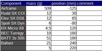

509g colocados a 125mm del borde de ataque.
Según el plano hay que dejar el CG entre 70mm y 75mm, así que me fui a una hoja de cálculo a ir distribuyendo los componentes en el planeta de las matemáticas antes de tratar de colocar las cosas en el avión (perdonad el inglés... curro en ese idioma, y cuando cojo el Excel me muta el cerebro).
Primer intento de centrado
Según esto, se quedará el avión en 626g con el CG a 72.5mm
Yo que estaba tan contento con los gramos de cola ahorrados con las varillas de carbono, y ni por esas, va a haber que meter una señora batería de 62g para que esto centre. En fin.
Ah espera, que no cabe una 3s... pues a ver si con una 2s y un receptor más grande...
Segundo intento de centrado
Nada, el receptor no cabe... me parecía un fuselaje demasiado grande cuando pensaba en la resistencia aerodinámica de la superficie y mira... habrá que darle otra vuelta...
A la tercera va la vencida
630g rellenando el hueco delantero de plomo (20g), con el CG a 71.8mm, y quitando los 5g de plomo adicionales se queda en 74.5mm... vamos con esto.
Un poco de apretar y empujar, y los componentes quedan fijos a presión. Me alegro de no tener la cola instalada, la verdad, mucho más manejable así. Listo para cortar las varillas de carbono, instalar transmisiones, y pegar la cola.
Todo apretadito
#1419927
Hola de nuevo,
Para el servo del spoiler pensaba usar el método que expuso hace poco Fran Martos en el foro después de poner una cinta de doble cara y que se soltara, así que puse termoretráctil alrededor y lo probé. Pero esta vez el ajuste quedó perfecto y fijo en los restos de la cinta... así que así se quedó.
Spoiler desde la izquierda
Spoiler desde la derecha
Conector servo
El conector es Futaba, con llave, para evitar meterlo al revés.
Pensaba dejarlo empotrado, pero quiero meter ahí debajo un GPS y no me va a caber... así que de momento, suelto.

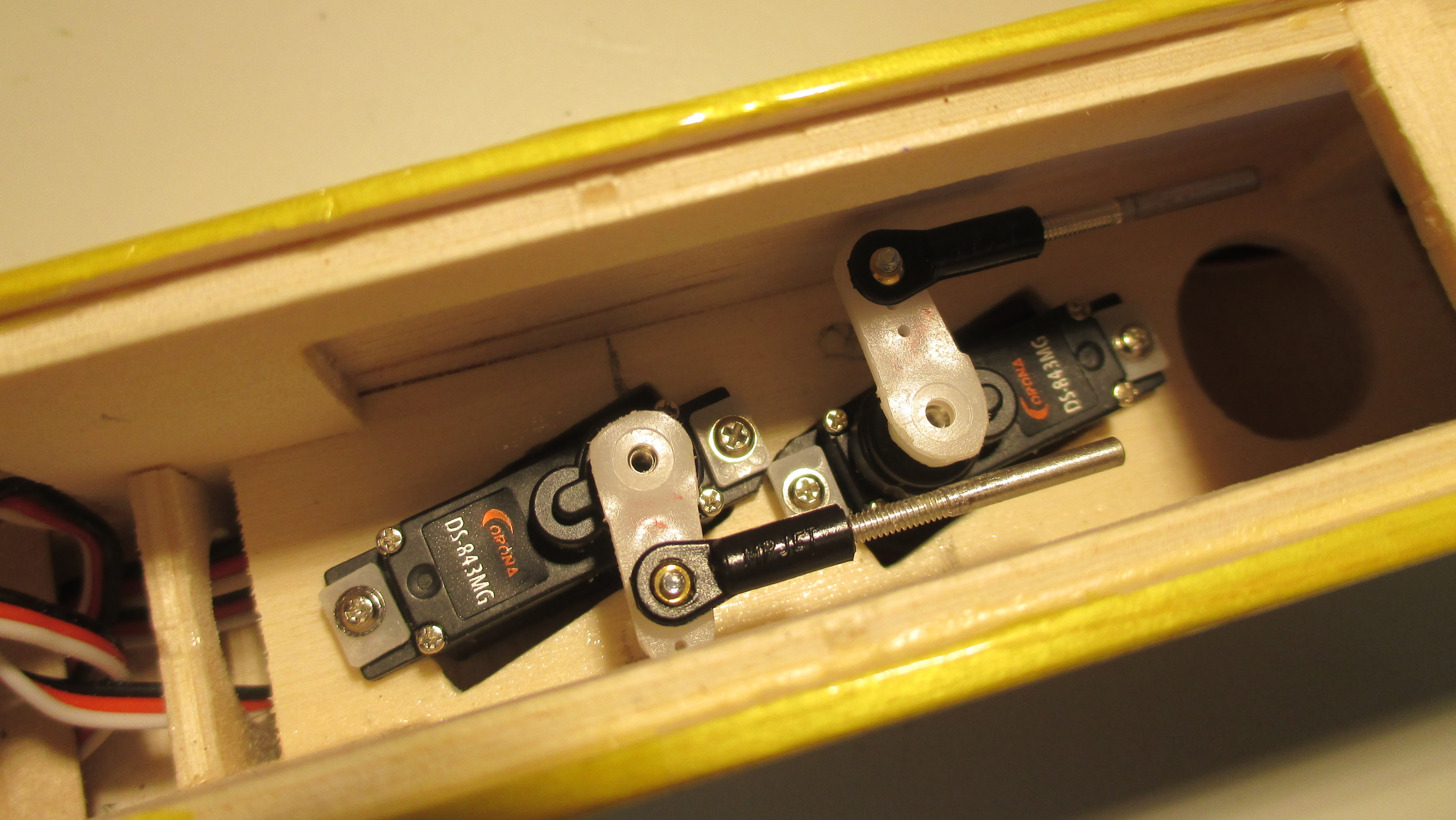

Mi siguiente paso fue cortar las varillas de carbono de las transmisiones y pegar los adaptadores de rosca con los conectores de bola.
Lo primero fue buscar el brazo de servo que quedaba más perpendicular al eje del fuselaje y cortarlo, con los subtrims de la radio a cero.
Premontaje sin subtrim
A continuación, desde el subtrim de la radio, les di un toquecito más para que quedasen a 90º.
Con subtrim
En la parte trasera dejo ya puestos el cable del spoiler, que va por debajo de la bandeja de los servos, y el del GPS, que va por encima por si me da por quitarlo. Me toca culebrear un poco al volver a insertar las varillas, en las que he puesto un poco de cinta de carrocero para poder pintar.
Provisión spoiler y GPS
Coloco el elevador y el timón de dirección en neutro, y los fijo con cinta. Con las varillas en su sitio y las rótulas y roscas instaladas, marco los finales del orificio de los adaptadores con rotulador permanente para luego cortar.
Marcado de las varillas de carbono
Saco la cola para cortar las varillas de carbono con unos alicates "picabridas", luego lijo para mejorar el agarre en el carbono y limpio con alcohol.
Longitud de las varillas
Corte, lijado y limpieza
Luego pongo una gota de cianocrilato de viscosidad media en el tubo, y otra gota en la varilla, e inserto. No uso el de viscosidad fina porque me da miedo que se me pegue antes de llegar a tope.
Instalación de los adaptadores
Y ya están las transmisiones terminadas. Puede que haciéndolas de dentro hacia la punta, dejando las conexiones de las T de mando para el final, fuese más fácil de ajustar, pero esto me ha resultado cómodo. Ahora, a pegar el tubo de cola en el cuerpo del fuselaje. Pero eso será otro capítulo...

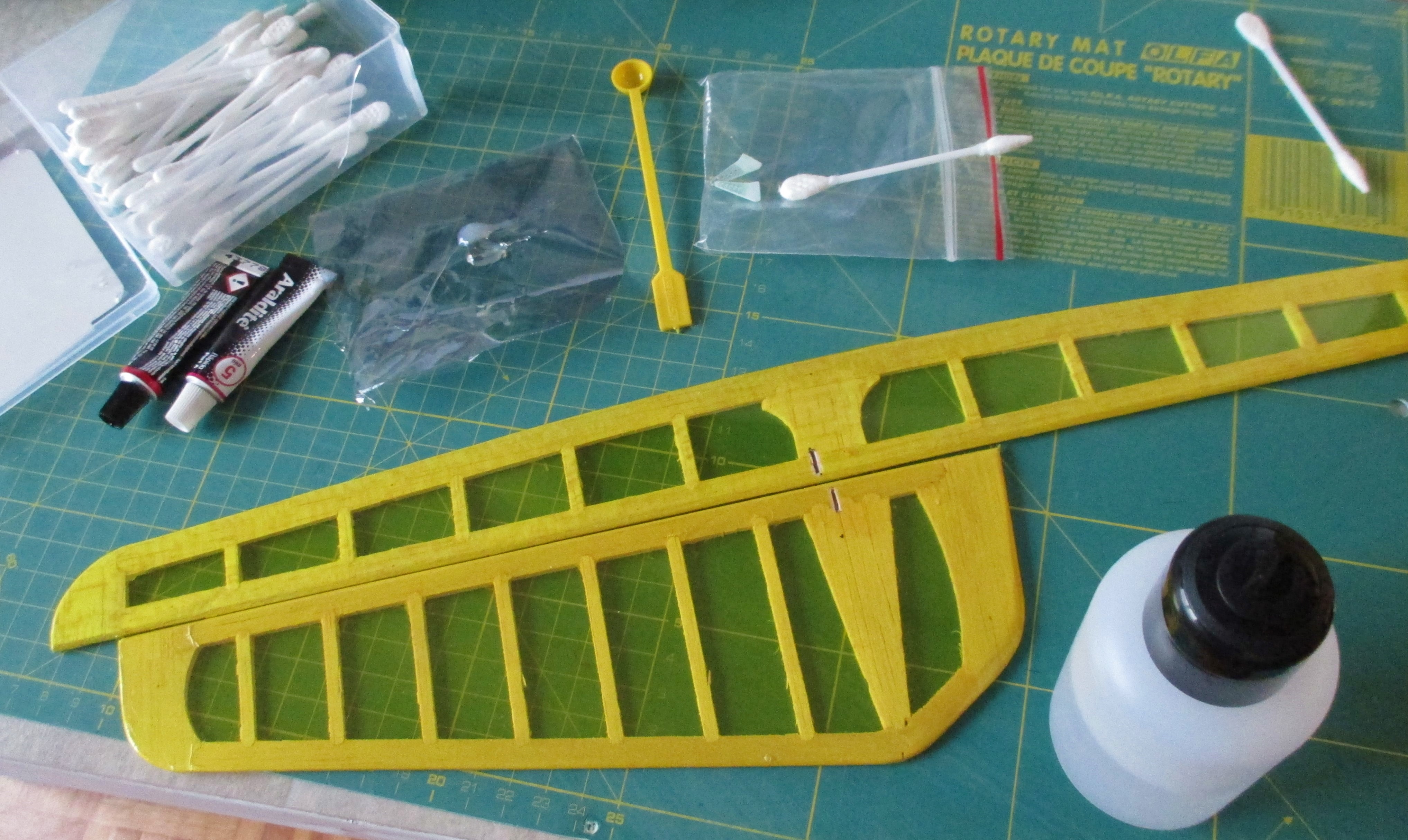

Ya va siendo hora de quitar la cinta de carrocero que puse en su día en la cola para marcar su posición desde el plano... pero primero, una lijadita a la parte del tubo de carbono que quedrá dentro del fuselaje, para quitarle el brillo y que el epoxi agarre mejor. Epoxy lento para poder trabajar sin prisas.
Epoxy lento para trabajar sin prisas
Como la idea es dejarlo secar la noche entera, me preparo una tabla donde fijar el fuselaje y que luego pueda dejar encima de un armario a salvo de las fieras...
Tabla portátil
Hago unas pruebas de posicionamiento, y cuando estoy cómodo, pinto marcas guía en el fuselaje y en la cinta de carrocero para dejar hecha luego una alineación previa:
Marcas guía en la cola
Giro el puro para que quede la deriva hacia abajo, y unos milímetros hacia atrás. Preparo el epoxy, y pongo un poco en la parte donde irán las cuadernas con la espátula. Doy media vuelta al tubo, ya con la deriva hacia arriba, y reparto por ahí epoxy también. Empujo el puro a su posición final, rebaño un poco el sobrante de epoxy con un bastoncillo de algodón de los de los oídos, y pongo un poquito por la parte delantera rebañando también.
Pegote por delante
Pegote por detrás
Y con esto y un bizcocho... a secar tranquilamente por la noche. Y luego otra noche más, cosas de la vida, con las ansias que yo tenía...

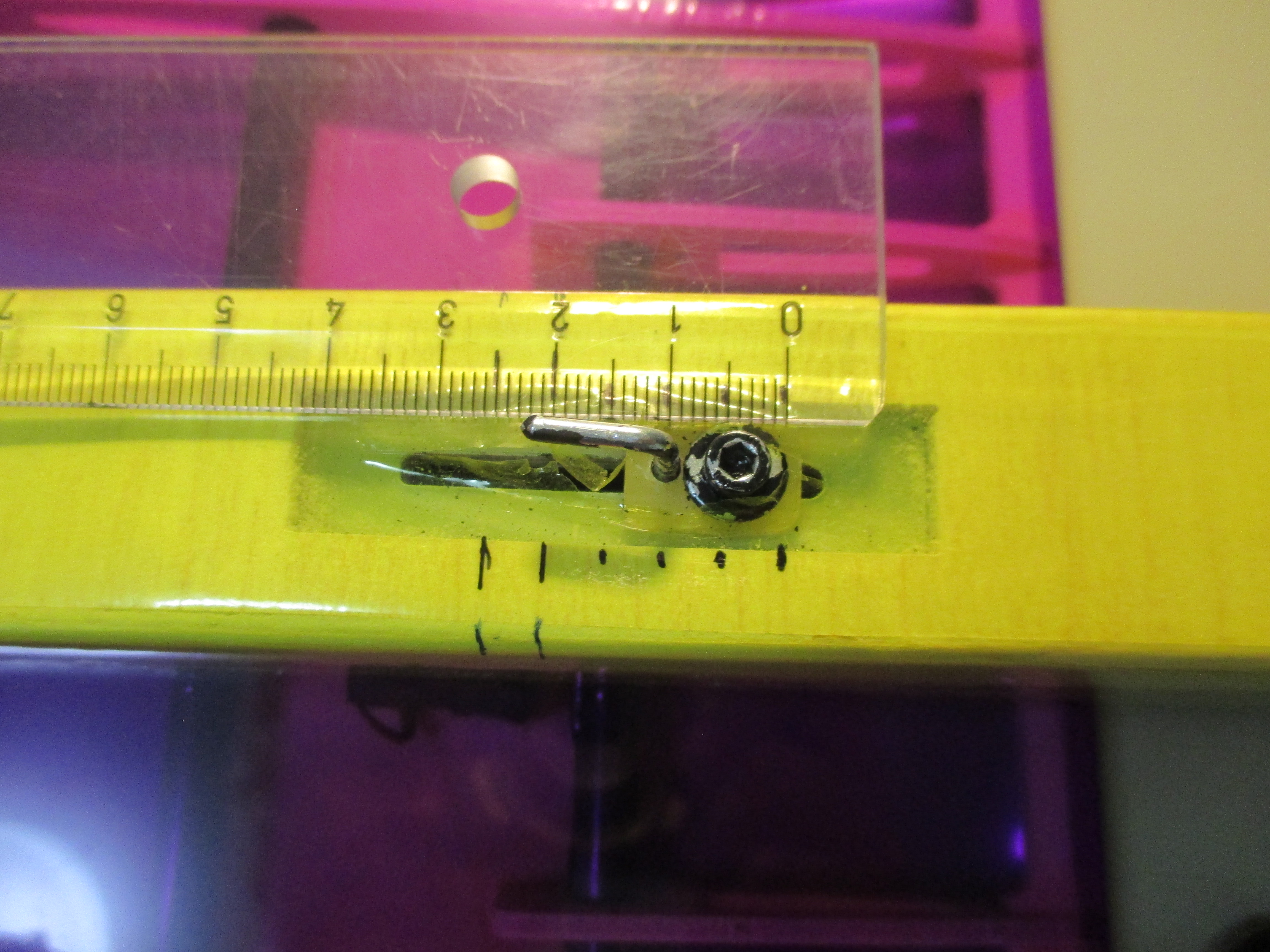

Cuando lo tengo ya en las manos, aprovecho para marcar las posiciones del CG en la zona del gancho (entre 70mm y 75mm del BA según el fabricante), y luego marcas a ambos lados cada 5mm para que me ayude cuando empiece a hacer las pruebas con la goma. Se queda 10mm de la posición más adelantada del CG.
Marcas cada 5mm en la zona del gancho

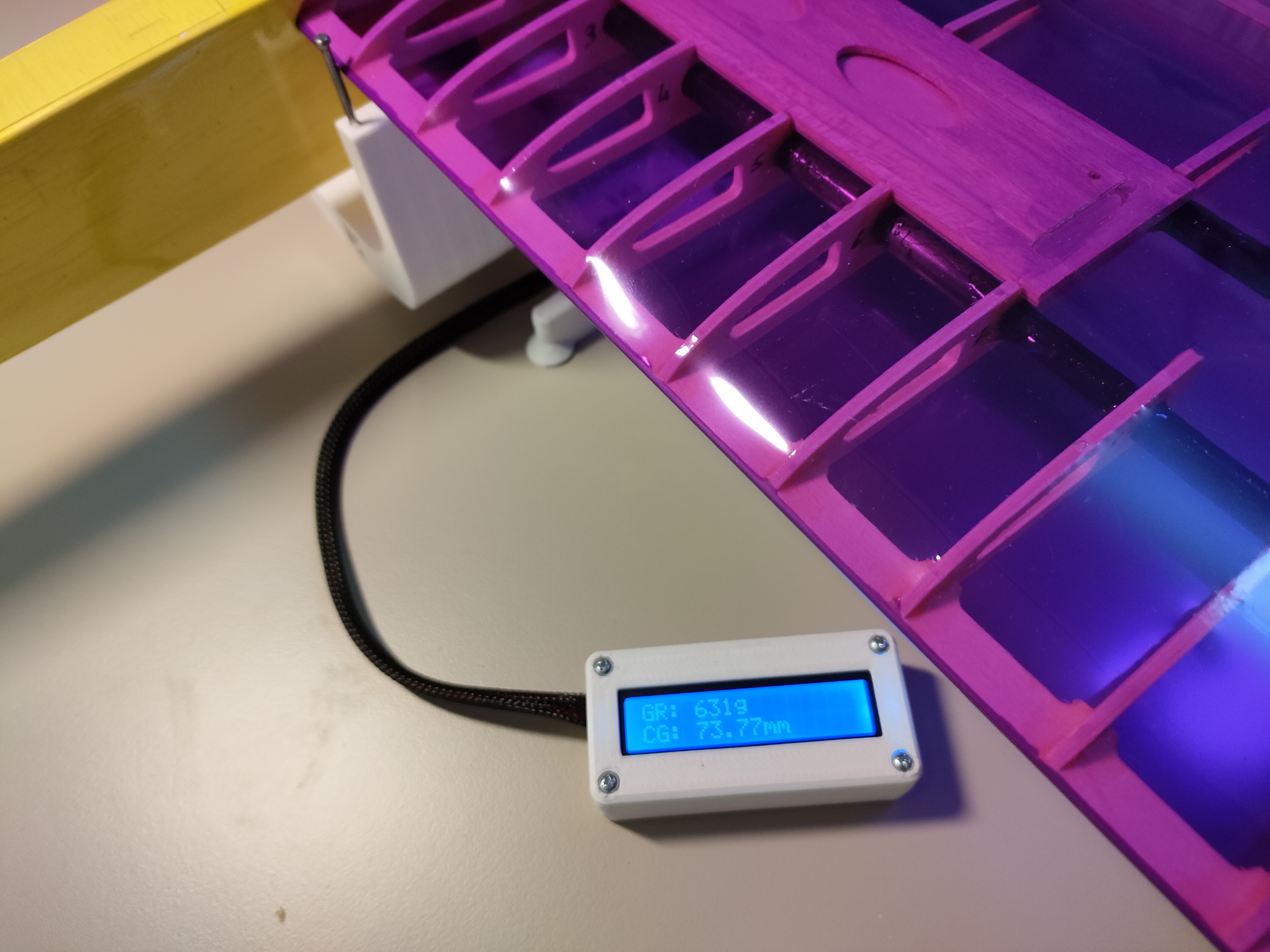

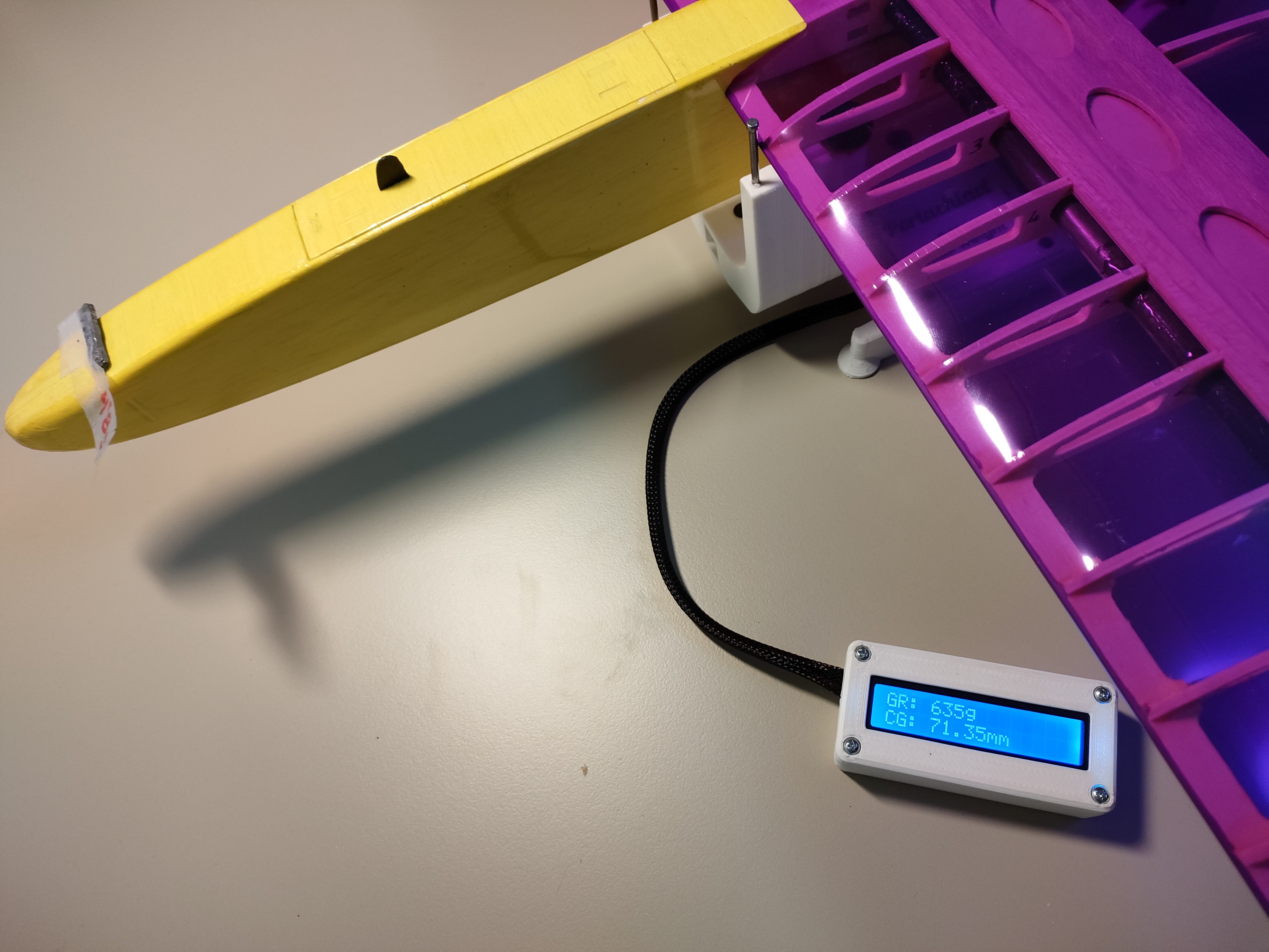

Vamos a la báscula... me he echado una de Portachiavi de segunda mano, es de 8kg así que supongo que estaré perdiendo algo de resolución, pero chico, qué comodidad y qué repetibilidad...
Sin tocar nada, me ha quedado el CG en 74mm con 631g, un poco atrasado para mi gusto en un primer vuelo.
631g y CG a 74mm en orden de vuelo

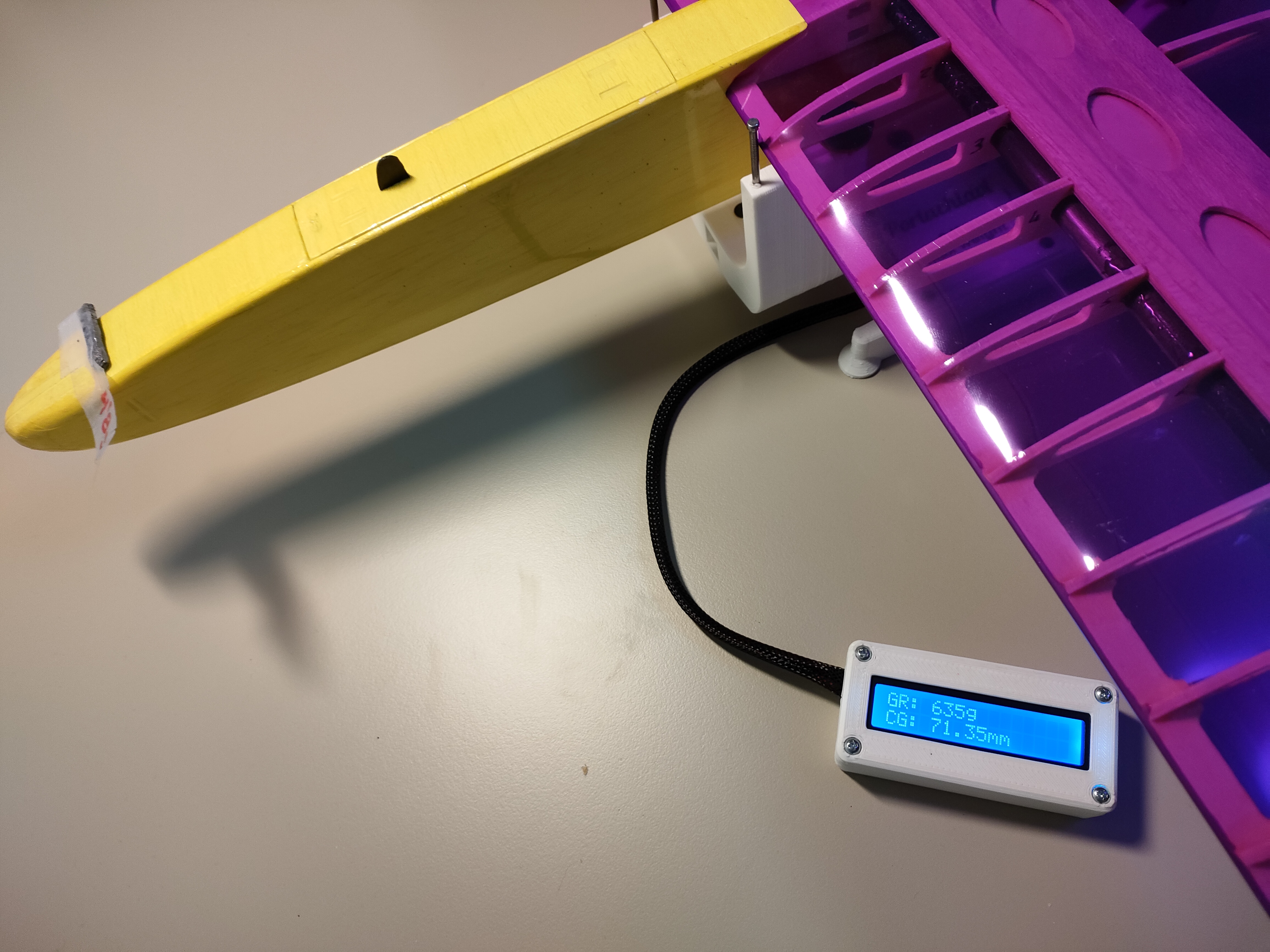

Pongo la pastillita de 5g de plomo que tengo preparada y nos vamos a 71mm y 636g
636g y CG a 71mm con 5g de lastre
Sorprendentemente ajustado a los cálculos previos, medio milímetro y 1g de error... que será lo que he metido de pegamento :)

Antes de ir al spoiler, un poco de filosofía de la programación. Tengo una Futaba T9CAP y pienso usar un programa de veleros GLID-2FL-C, que permite 4 condiciones de vuelo. Con cada condición de vuelo se puede hacer un trimado independiente, lo que sería muy cómodo para usar flaps y configurar rápidamente, aunque no será mi caso. Hay tres condiciones en un interruptor, en las que pienso poner un par de puntos de trim hacia arriba, neutro y hacia abajo, para correr un poco más o flotar un poco más. En la cuarta condición tendré asignado también la activación del freno, de forma que podré tocar un poco el trim... esto lo tengo que repasar antes, porque no sé si el trim mandará sobre el Butterfly o sobre la condición. Veremos.
Total, que andaba enredando con el spoiler, que no quería irse a su sitio, y me he dado cuenta de que hay una interferencia entre la tira metálica y el brazo del spoiler, que habrá que solucionar con lima, o tratando de desplazar un poco el servo si consigo despegarlo:
Interferencia entre el brazo del spoiler
Y lo que es peor, enredando enredando, ahora el servo del spoiler sólo se desplaza 45º, así que por ahí andará la máxima deflexión. He metido de todas formas los 5mm arriba de profundidad que me recomendaba Petr.
Pero bueno, siendo la hora que es, y con la esperanza de volar mañana... así se va a quedar. Espero hacer un par de salidas a mano y poco más. Me he dado cuenta de que el estabilizador está un poco revirado, me da mala espina la bisagra. A ver si quedan algunas fotos chulas.

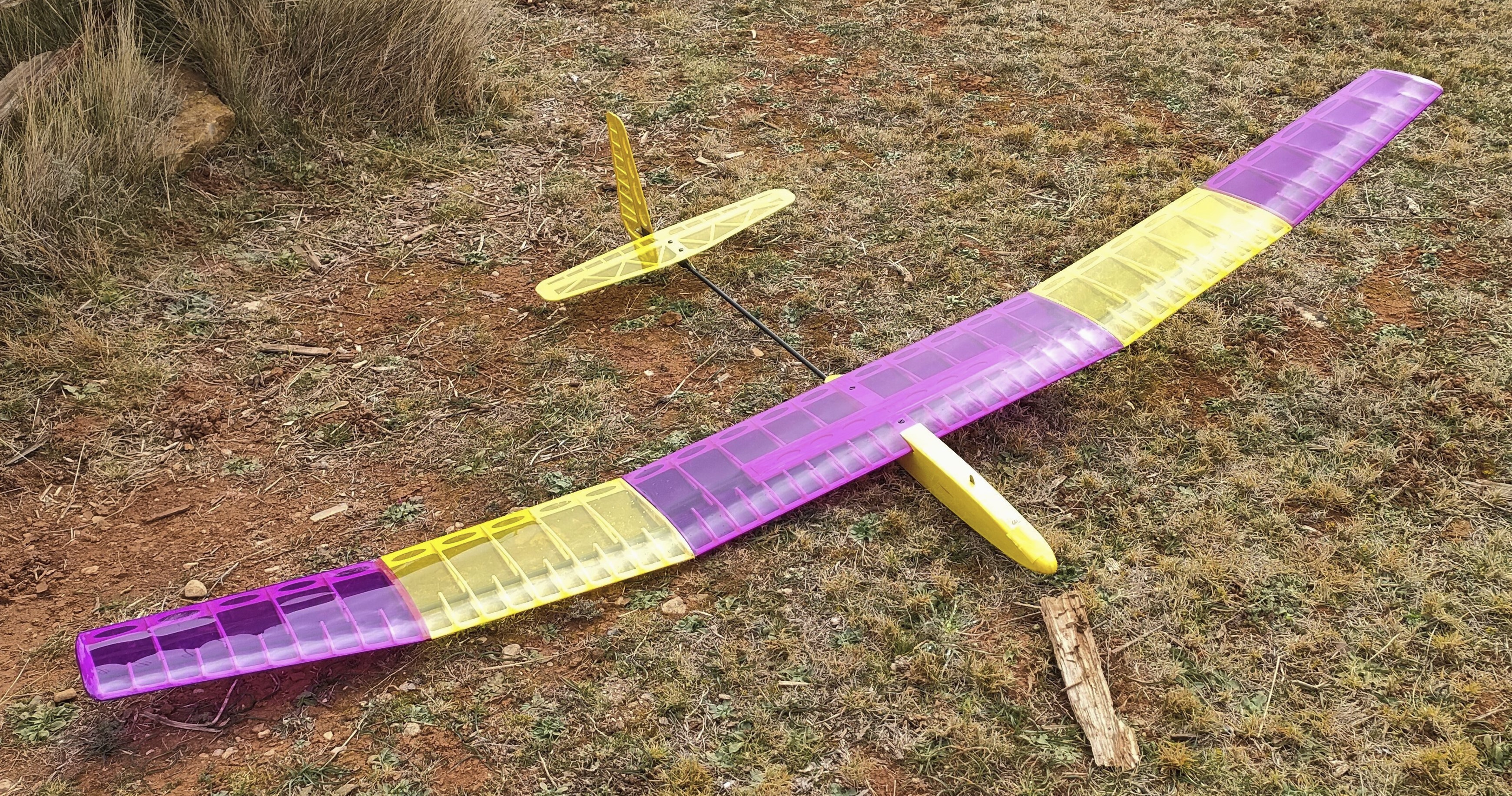

COCO1 despegue
Sonrisa de oreja a oreja y recoger, que hemos hecho el día. Pendiente salir con el CG atrasado, resolver el spoiler, y mover el gancho. También repasar el conjunto elevador-estabilizador horizontal, que me dio la impresión de estar un poco revirado, no sé si por cómo puse la bisagra deprisa y corriendo.
Y luego, promete ser para disfrutar un montón.
COCO1
