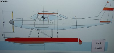

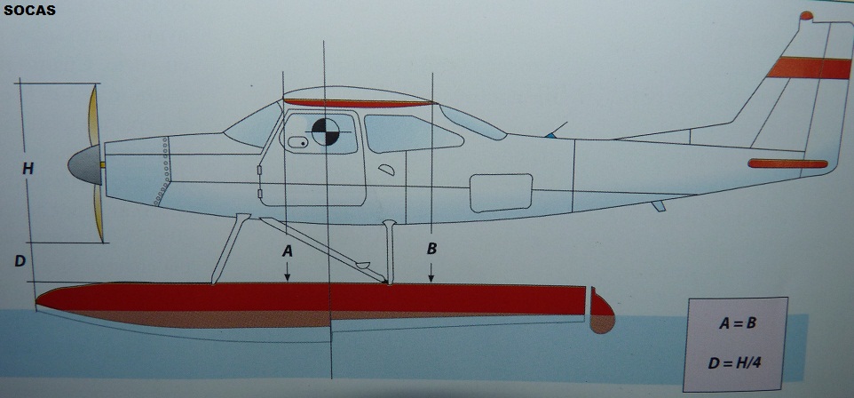

Hola! me gustaria saber si hay alguna manera de colocar los flotadores a un modelo. Es decir, tenemos un avion al que queremos poner flotadores..... se ponen hacia delante , hacia atras, se toma como referencia el c.g, el largo del avion, que no caiga la cola puesto en el suelo, etc, etc, vamos que directrices se siguen a la hora de fijar los flotadores al fuselaje en un punto u otro. No se si se me entiende jeje
