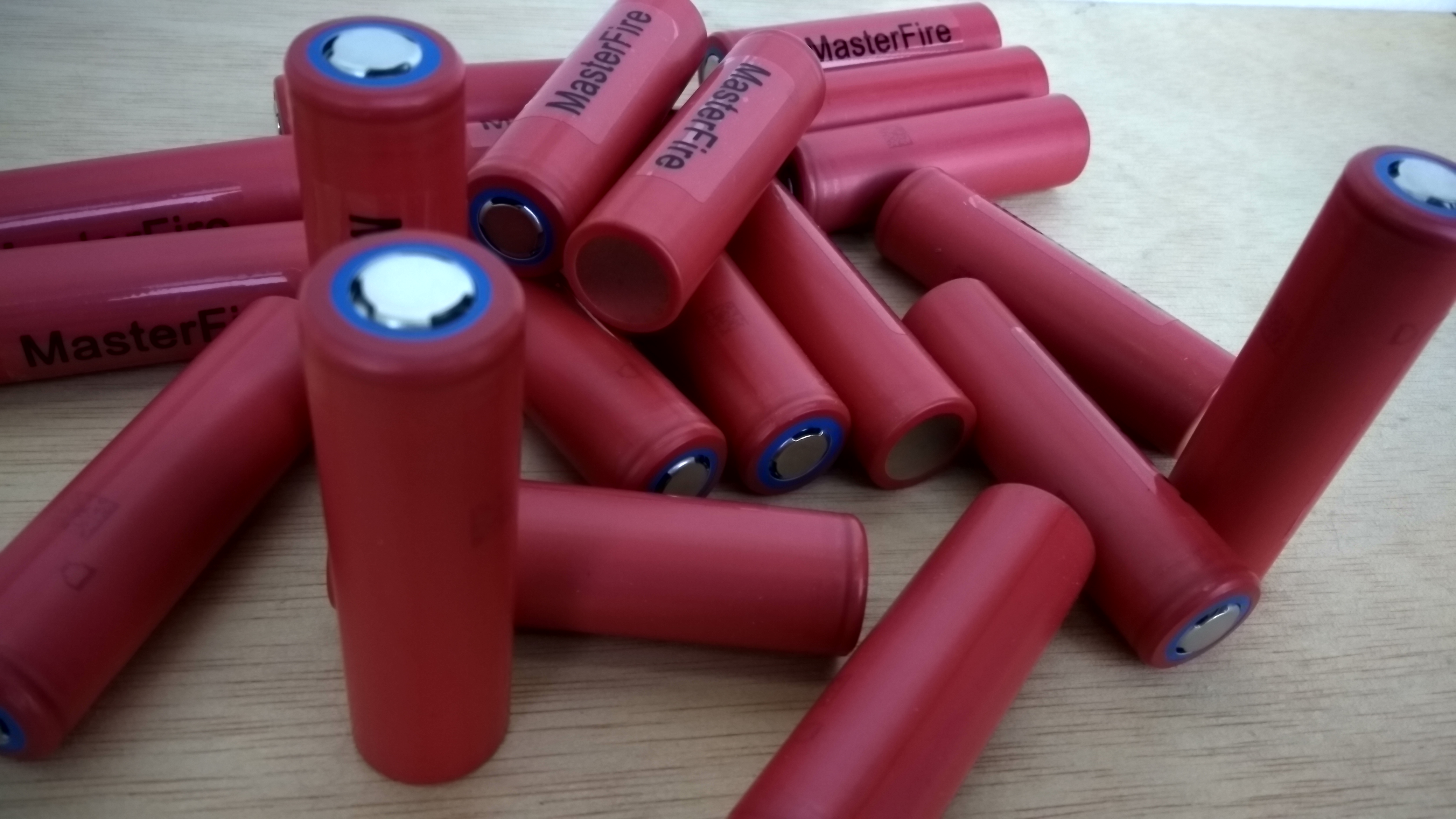

En primer lugar hemos de hablar de la elección de la celda a utilizar, existen muchas denominaciones habitualmente relacionadas con el tamaño de la celda (diameto+longitud), nosotros nos hemos decidido por las 18650. La denominación de 18650 proviene del diámetro 18mm y el largo de la celda 65mm, y son de 3,7 v cada una y de diferentes capacidades. Cada celda pesa unos 47g a 52g , a plena carga llegan a 4,2v y pueden ser descargadas hasta llegar a los 2,5v aunque personalmente , si no es indispensable, no bajo mas alla de los 3v para prolongar aún más la vida útil. Digo aún más, ya que soportan hasta 1000 ciclos de carga y descarga dependiendo de lo profundas que sean dichas descargas.
En el mercado existen muchas baterìas de este tipo con caracterìsticas tècnicas muy variables y también de diferentes calidades, atención que hay muchos "fakes", "Piratas", "Falsas" que prometen capacidades de 4000, 5000mAh y más pero que son mentira.
Le ofrecimos la oportunidad a nuestros Sponsors de enviarnos un lote, probarlas y en caso de confirmar que las características son correctas, poner un enlace de compra dejando constancia de su veracidad, pero ninguno aceptó........ por algo será.......

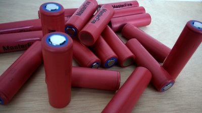

En este caso he utilizado celdas Sanyo NCR 18650 de 3500mAh y 10A de descarga contínua, este último dato , el que indica la capacidad máxima de drenaje de la batería (los C´s), será determinante ya que condicionará el uso en algunos motores dado su consumo como veremos mas adelante, pero también según las conectemos en paralelo se suman las capacidades de descarga y así podemos acceder a ratios mas altos.

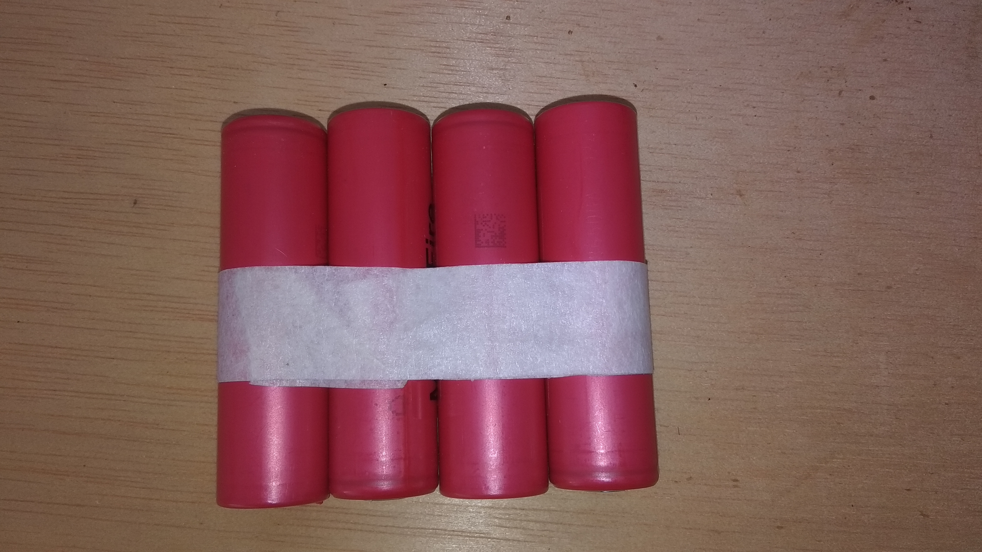

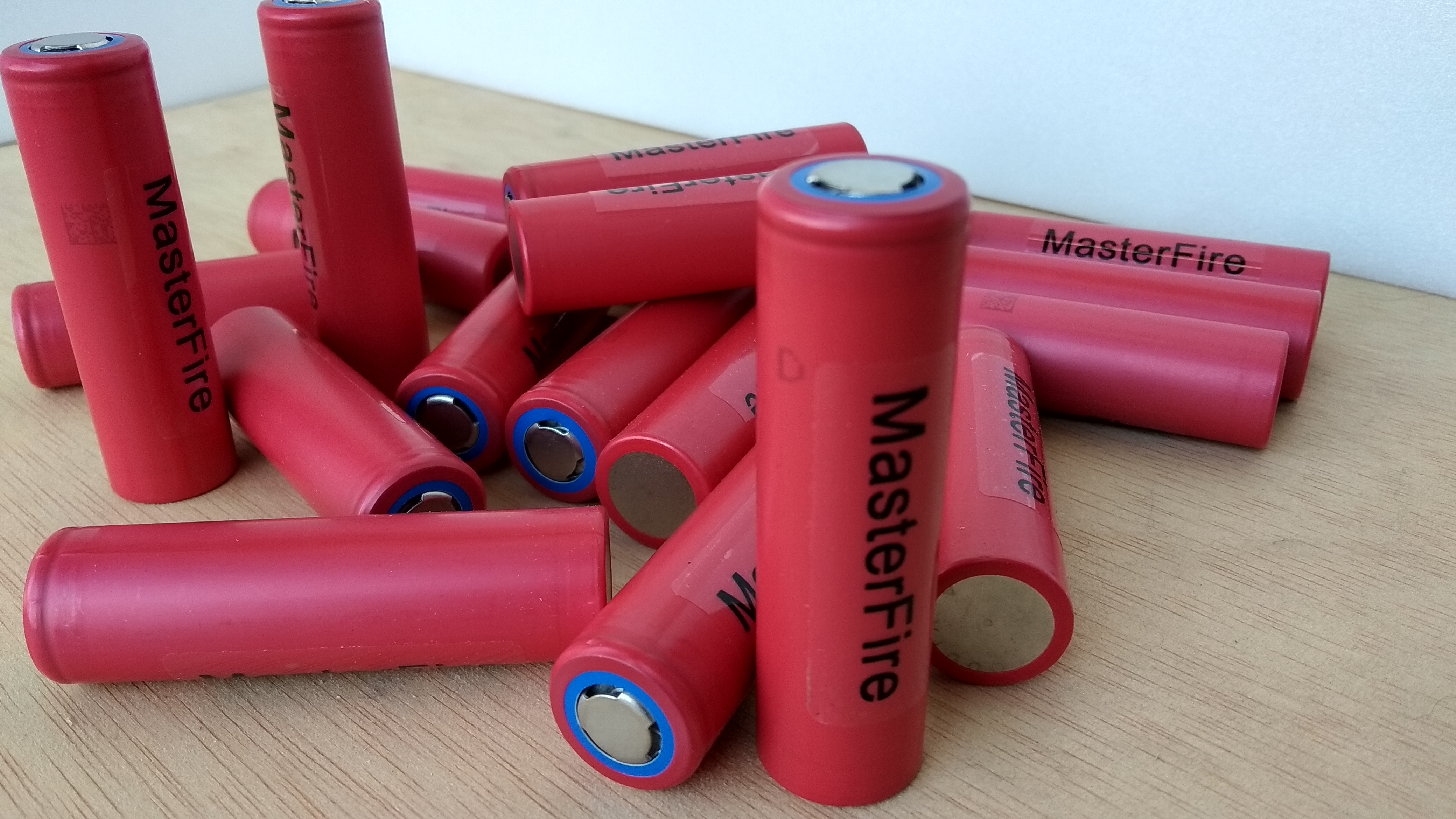

En esta primera foto veremos el conjunto de celdas que utilizaremos
Es de destacar que a la hora de cargarlas debemos contar con un cargador balanceado por lo tanto he de soldar un conector de carga respetando el voltaje para cada una de las "S" que tenga nuestra bateria, en el S1 deben llegar 3,7v en el S2 7,4v, en el S3 11,1v y así sucesivamente según la batería que hayamos contruído.

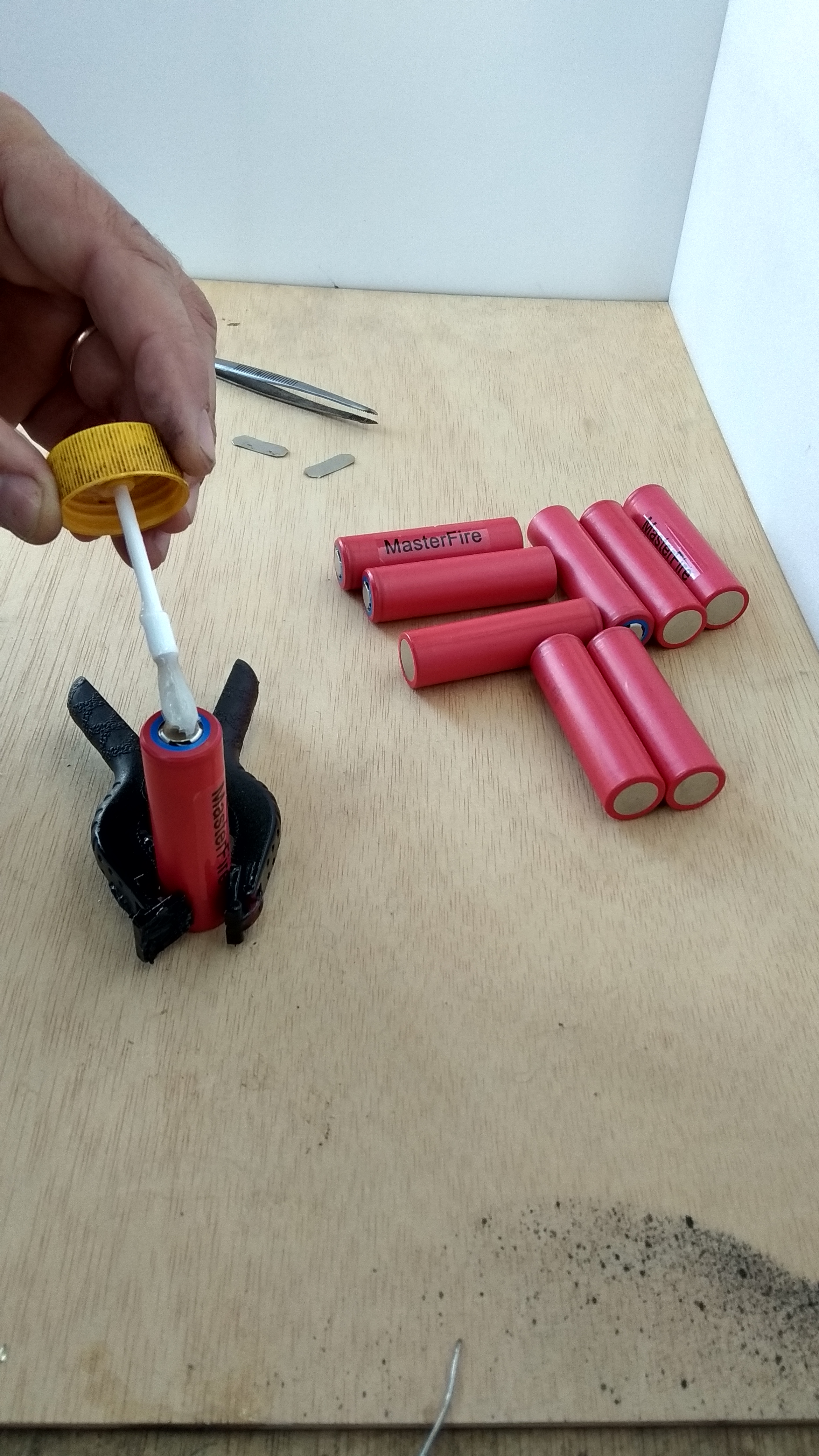

Lo primero que hago al recibir un lote es medir el voltaje de TODAS las baterías que lo componen, ya que aveces de 30 o 40 aparece una en cero o con uno o dos voltios siendo 3,49v aproximadamente el voltajo normal que habrían de tener
Si encontramos alguna con un voltaje inferior sería un indicador inequívoco de que esa celda está dañada y toca reclamar.

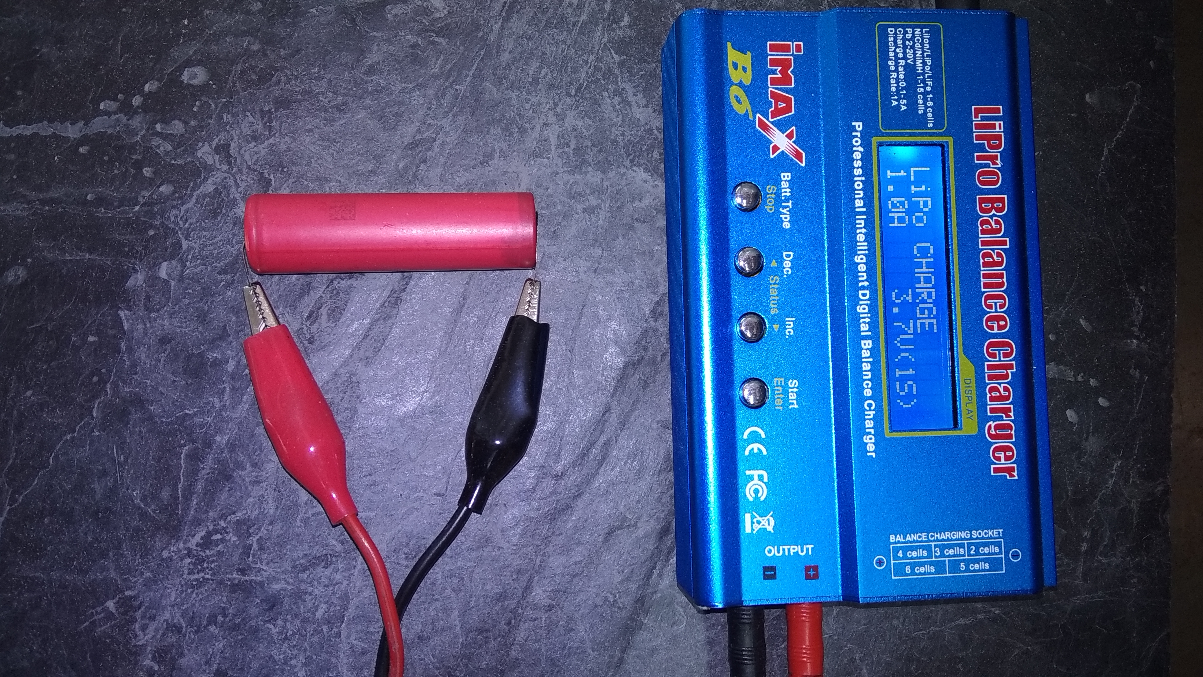

Luego cojo una al azar y le realizo un test de carga, tomando en cuenta que de fábrica vienen con una carga equivalente al 60% de su capacidad, dado que es lo indicado por el fabricante para estocarlas. Luego le hago una descarga completa para medir su capacidad y confirmar si no se trata de unas baterías falsas.
Aquí nos podemos encontrar con pequeñas diferencias "aceptables" como que si hemos comprado una celda de 3500mAh al realizar la carga total entren por ejemplo 3470mAh o aveces 3520mAh, no hay problema, pueden deberse a diferencias en la herramienta de medición etc, etc
En cambio si la diferencia es cercana o mayor a un 5% tendríamos derecho al menos a algun tipo de aclaración o resarcimiento por pate del vendedor.
Por el contrario, si nos encontramos con diferencias importantes como que solo cargue 700mAh o valores realmente bajos significa que nos han engañado y tenemos que reclamar.
En estas circunstancias haber documentado con fotos las comprobaciones que os he comentado y haber pagado mediante PayPal puede ayudarnos a ganar la disputa y recuperar nuestro dinero.

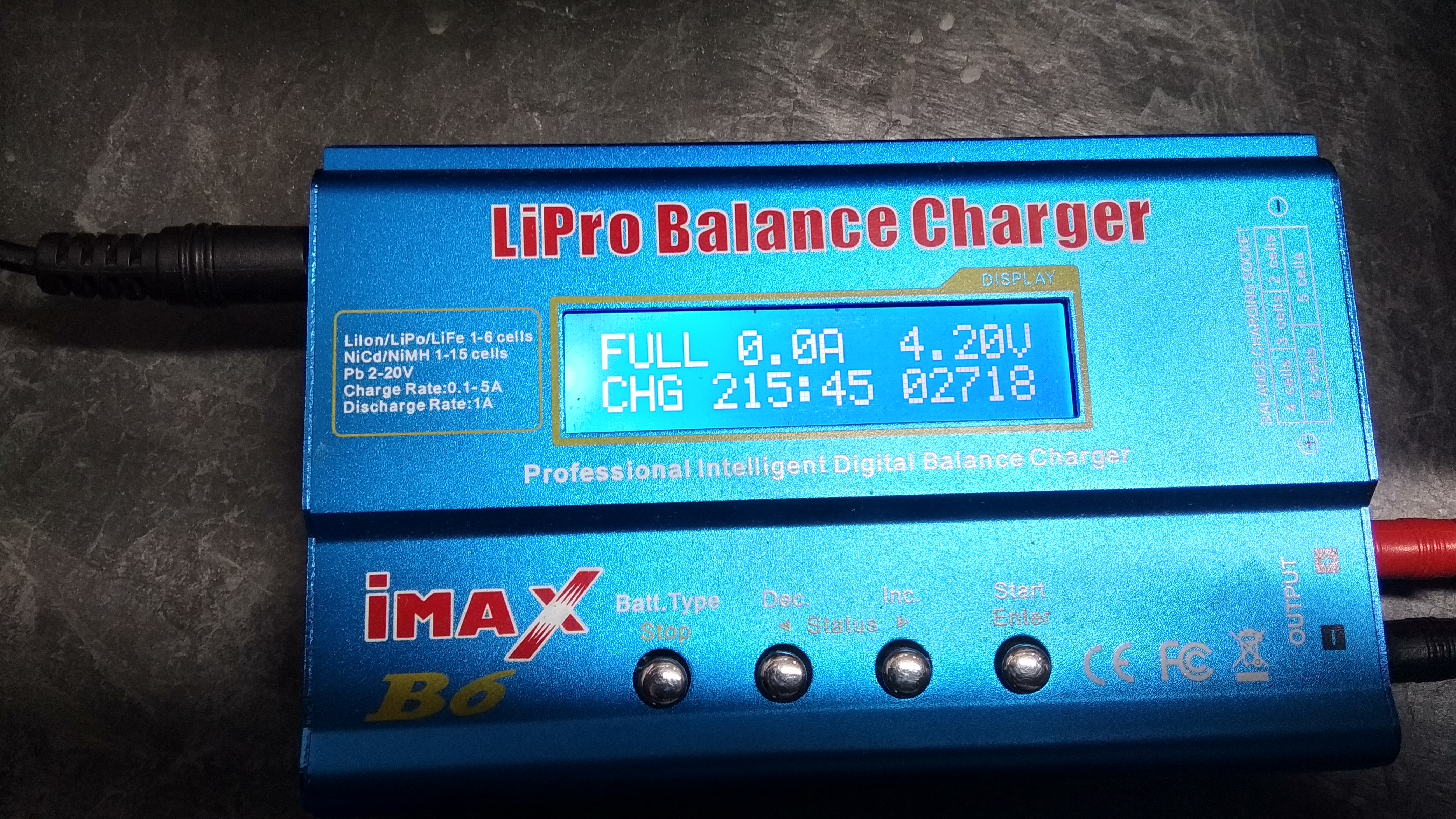

En este caso podemos apreciar que nos ha cargado algo mas de 2700 mAh por lo tanto cabe suponer que estara bien, podemos también realizarle una descarga hasta 3v para confirmar si salen unos 3000mAh, de esta manera quedaría claro que van bien.

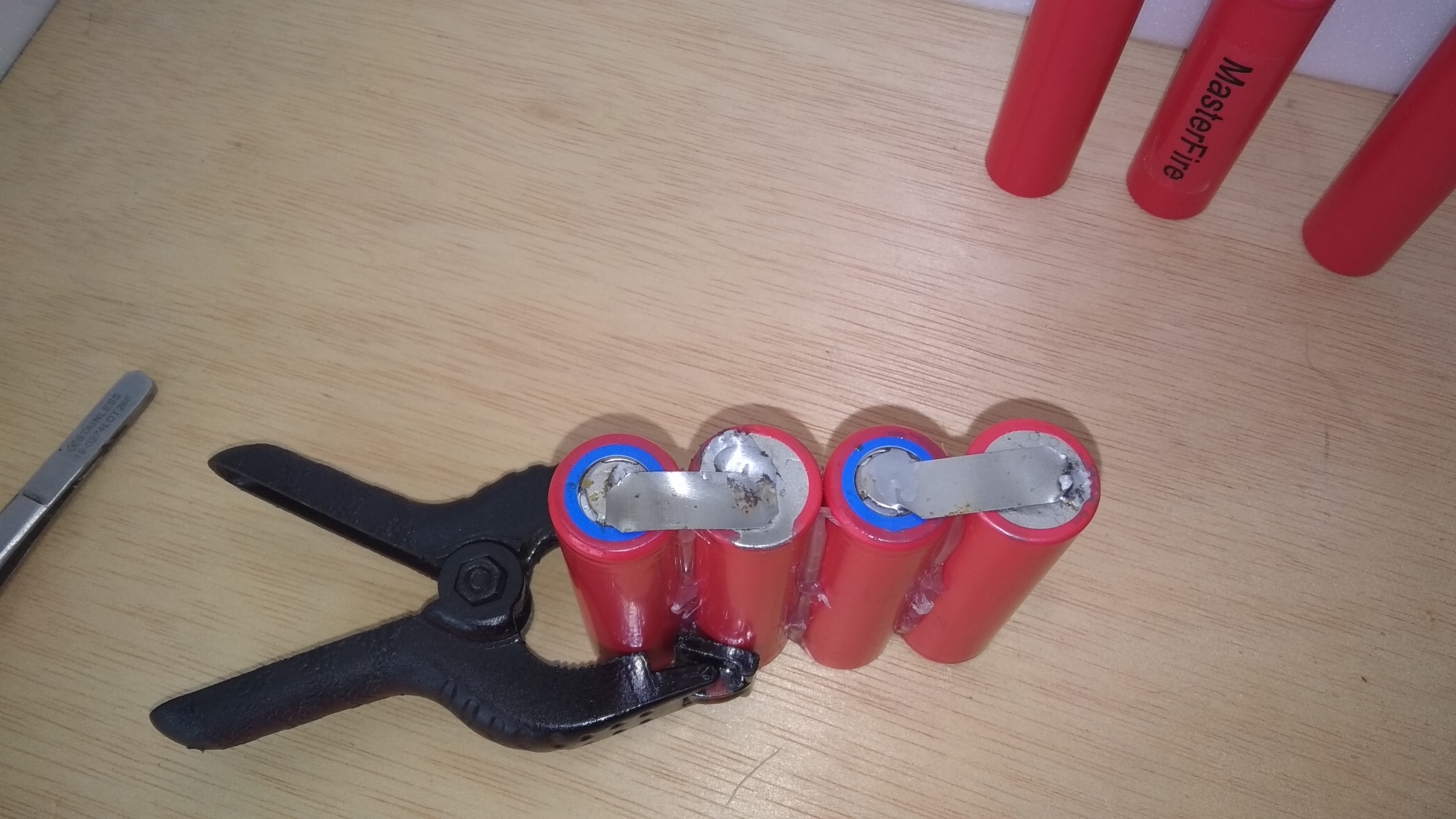

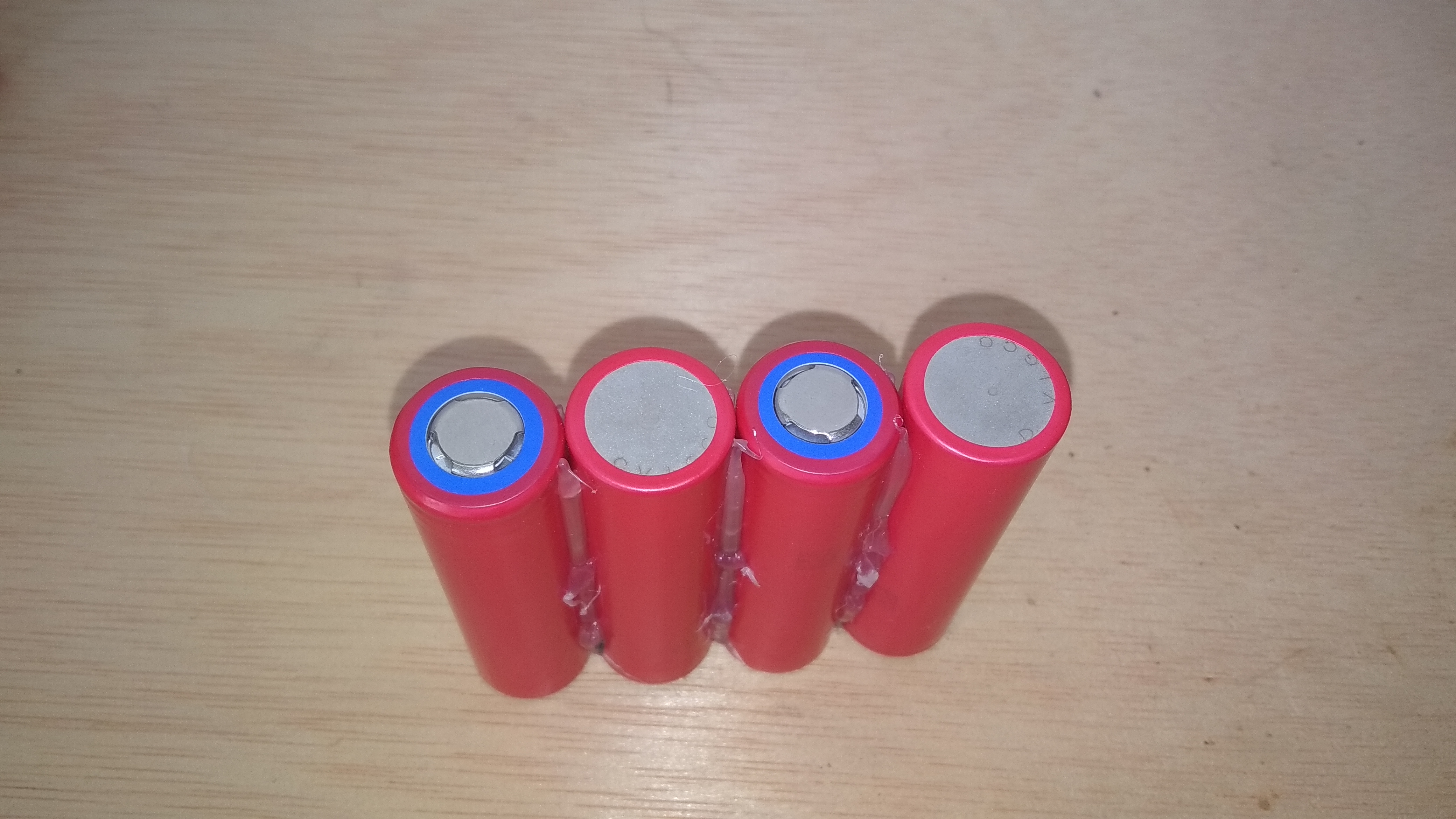

Siempre prefiero comenzar por unir las 4 celdas que conectadas en SERIE nos darán el voltaje deseado. Como se aprecia en las fotos siguientes las unimos provisoriamente con una cinta bien alineadas y alternando un positivo y un negativo que mas tarde uniremos.
Las pegamos con un cordoncito de pegamento lo mas delgado posible para evitar añadir peso.
Y así es como nos quedan

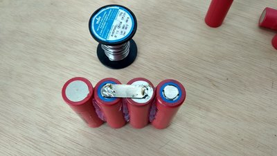

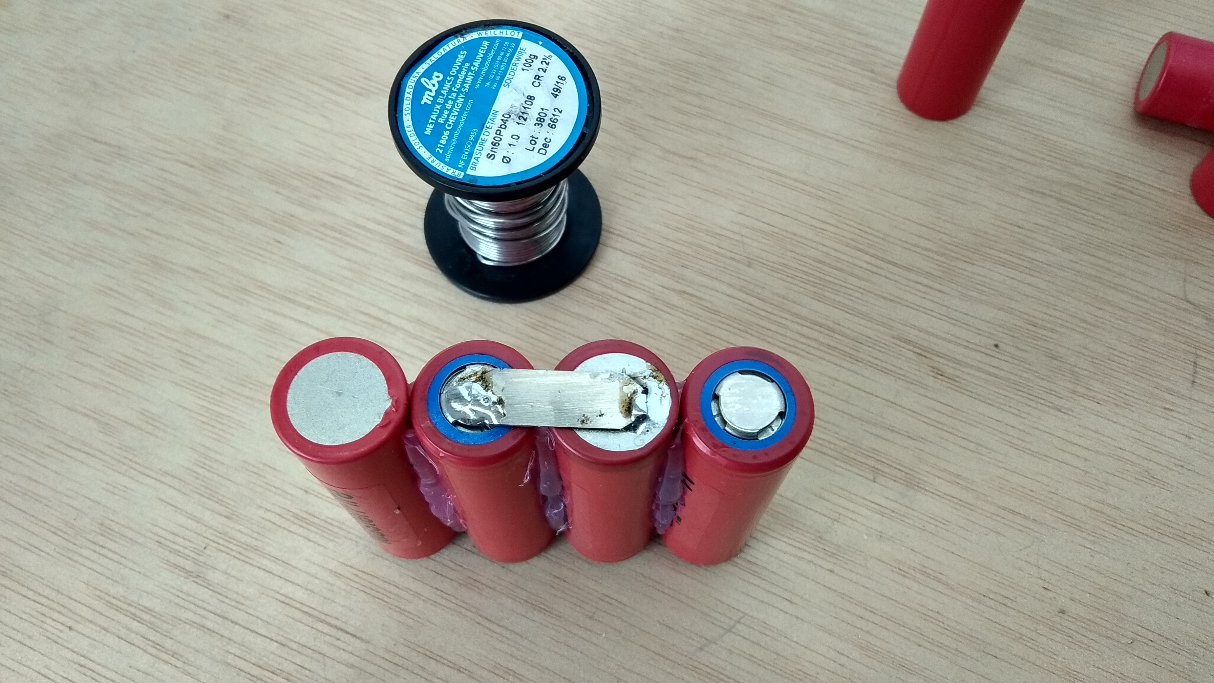

Luego procedemos a conectar los bornes de las celdas mediante tiras de níquel como las que se aprecian en las fotos ya que no aportan demasiado peso ni volumen.
Una gotita de decapante (Flux) y estañamos las superficies procurando lo recalentar demasiado los bornes ya que podemos dañar unos pequeños circuitos de protección que se encuentran en los extremos
rollo niquel.jpg (3.58 KiB) Visto 14877 veces

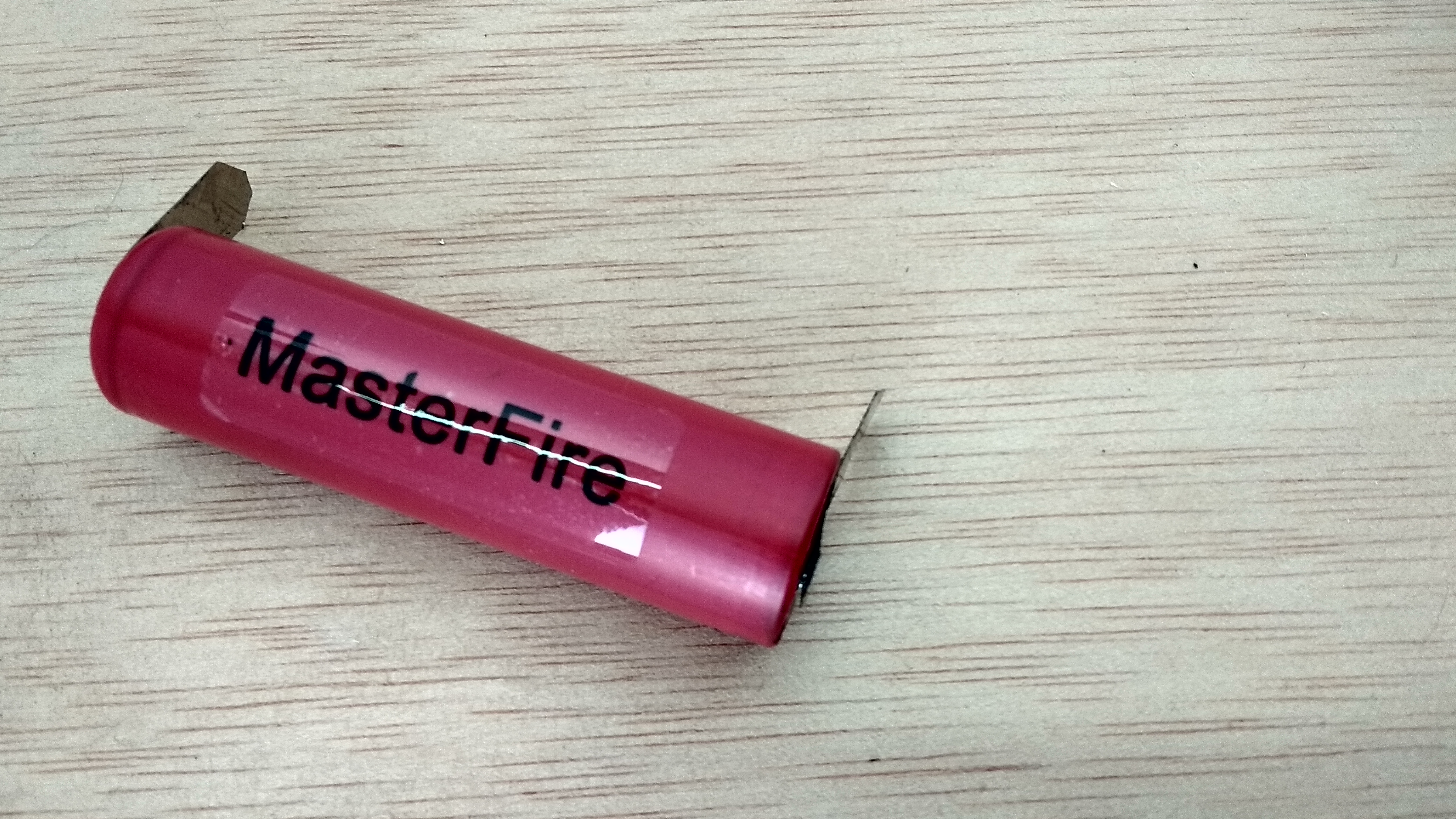

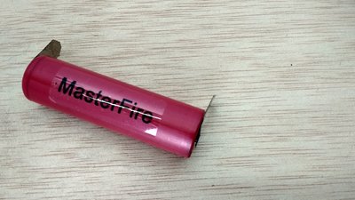

También hay baterías que traen en los extremos soldadas de fabrica una tira en cada lado, lo que hacer el proceso mas rápido y cómodo.

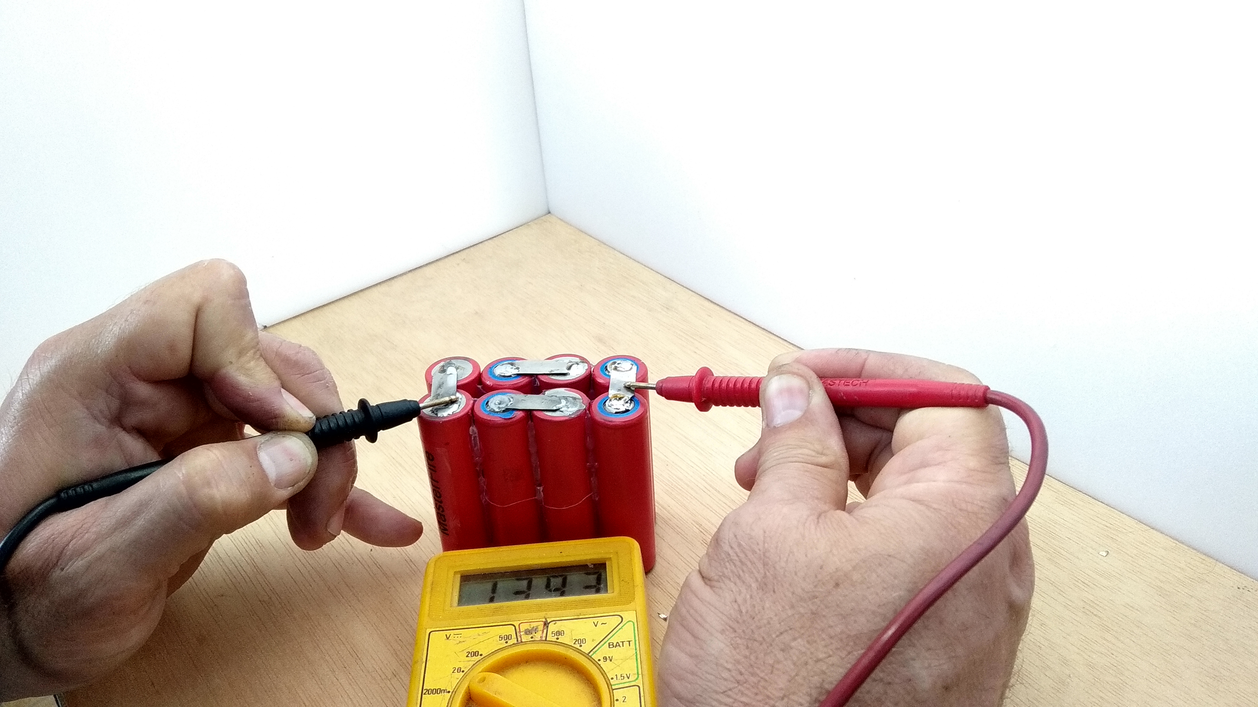

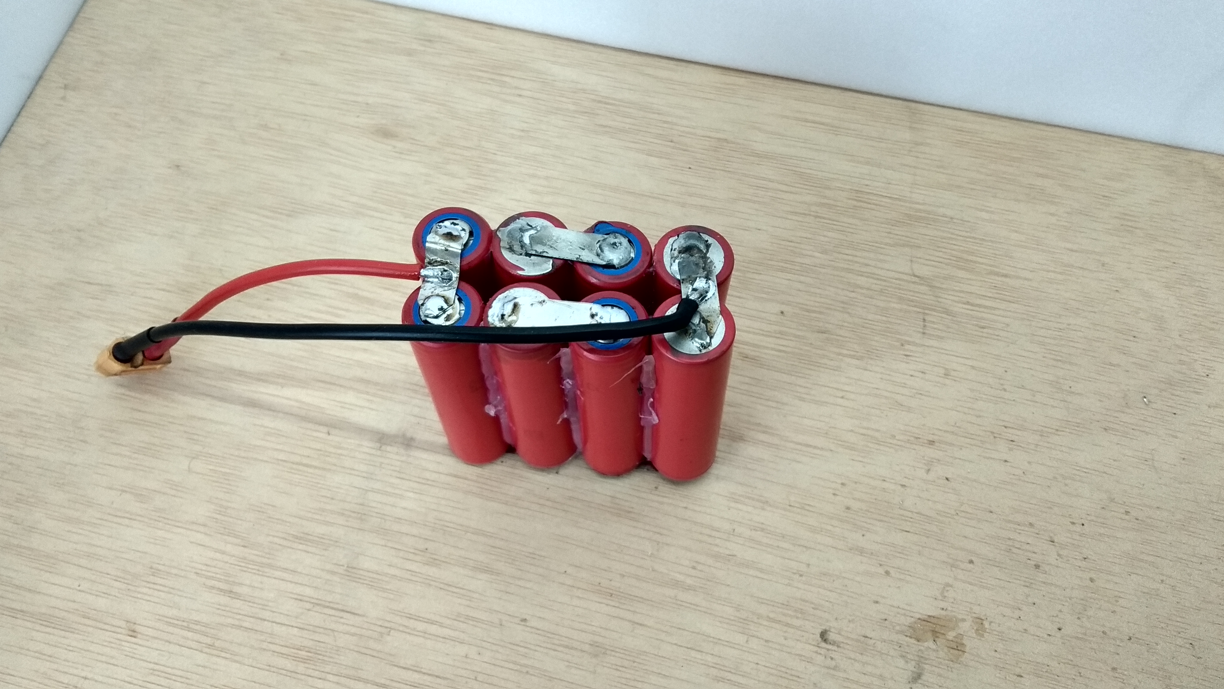

La forma de conectar es por un lado del conjunto de celdas los positivo con negativo y positivo con negativo comenzando desde afuera hacia adentro mediante dos tiras de Níquel
Por el otro lado del conjunto que hemos creado soldaremos SOLAMENTE el positivo y negativo del centro como en la foto siguiente

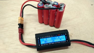

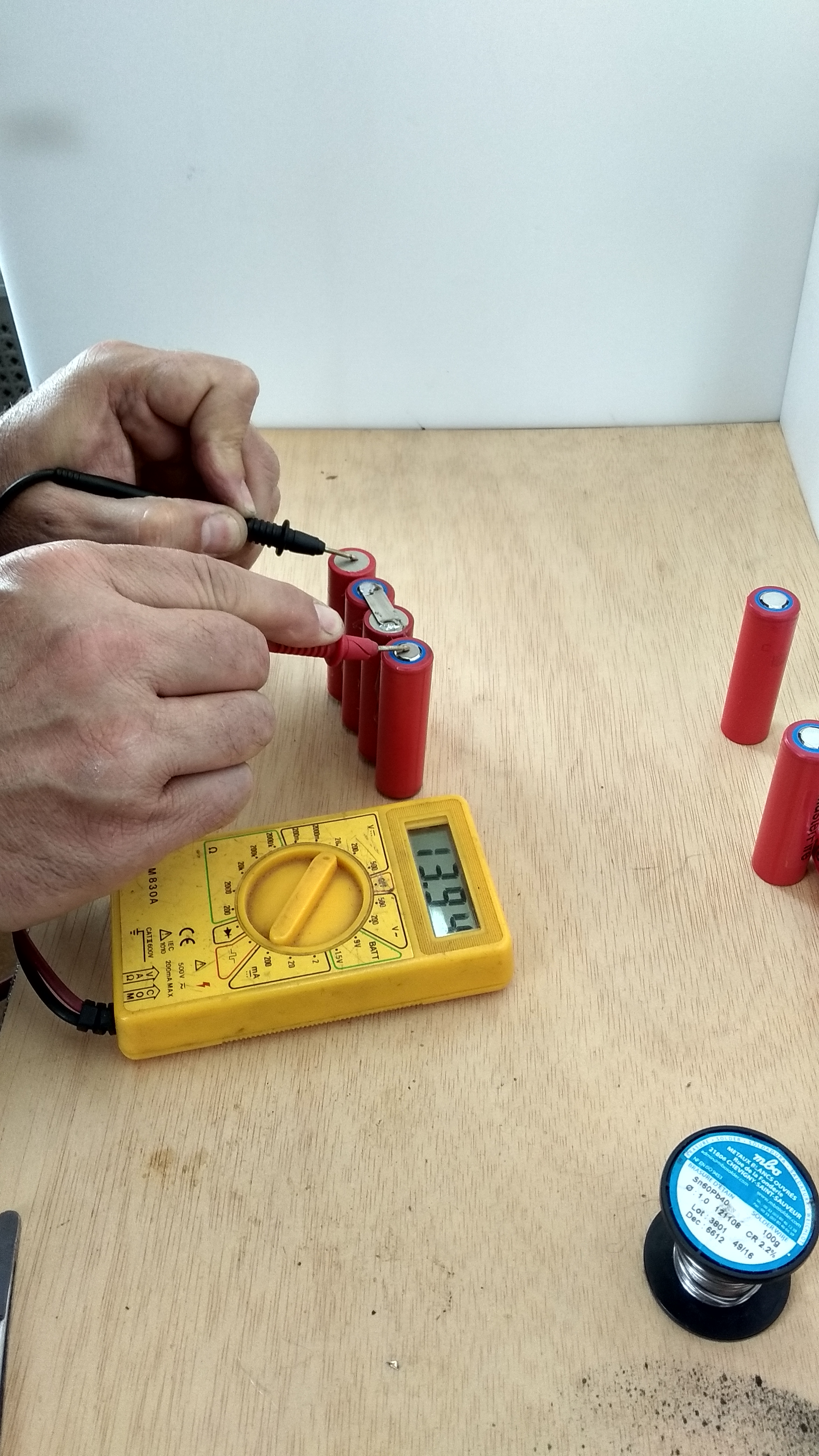

Si medimos con un tester el positivo y el negativo que nos han quedado libres podremos apreciar que, de baterías de 3.7v y 3500mAh hemos conseguido sumar los voltajes y llegamos a 14v manteniendo los 3500mAh
Llegados a este punto quiero hacer un alto en el camino para realizar una apreciación, reconozco que existen otros sistemas de soldadura por puntos mucho mas profesionales y cuyo resultado es mucho mas bonito, pero yo me siento mas seguro cuando puedo comprobar el estado de las soldaduras y asegurarme de que el flujo de corriente circulara libremente. Desde luego queda a criterio de cada uno el tipo de soldadura que quiera realizar.

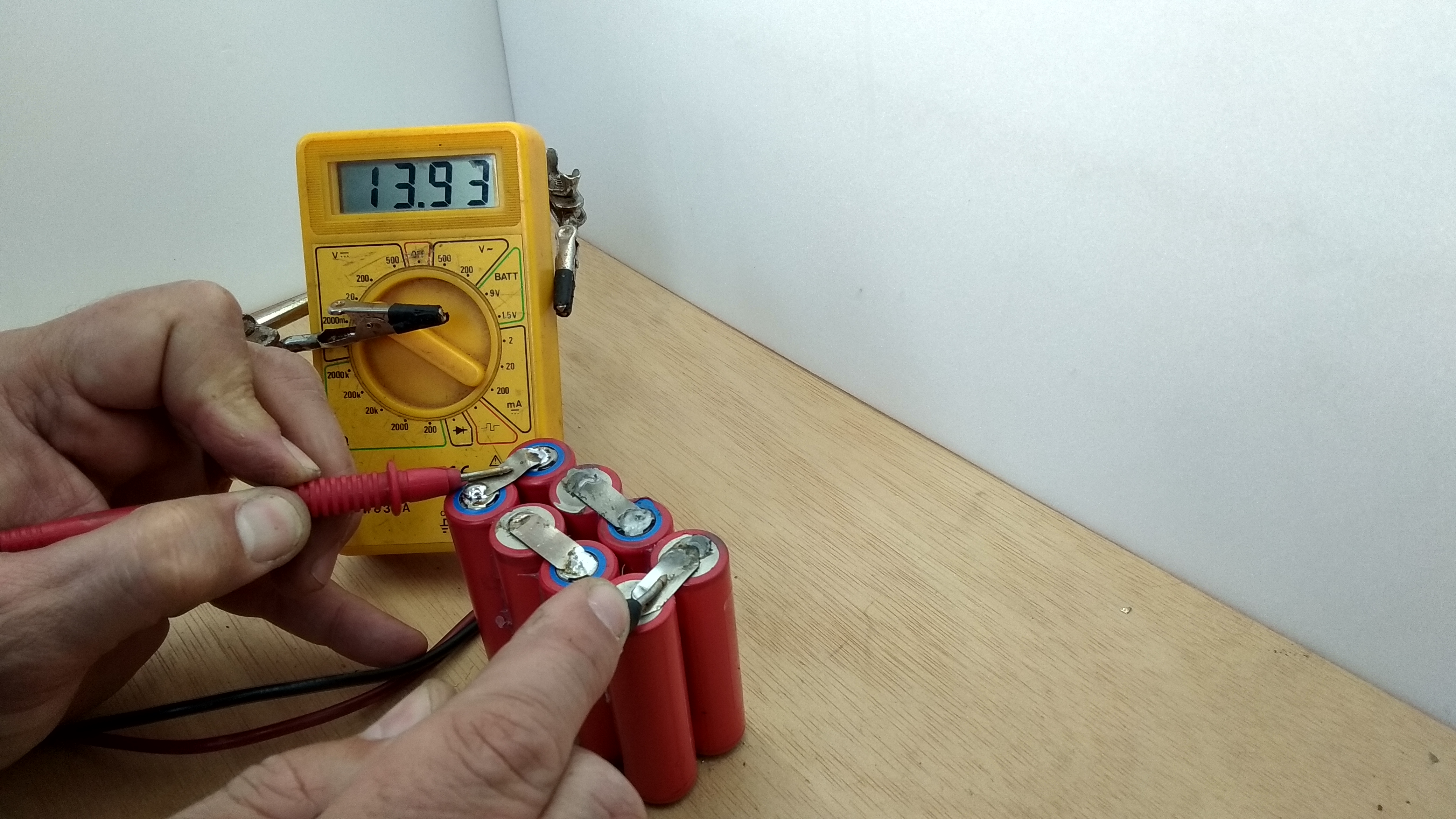

Continuamos, ahora procederemos a realizar exactamente lo mismo para el otro conjunto que vamos a unir.

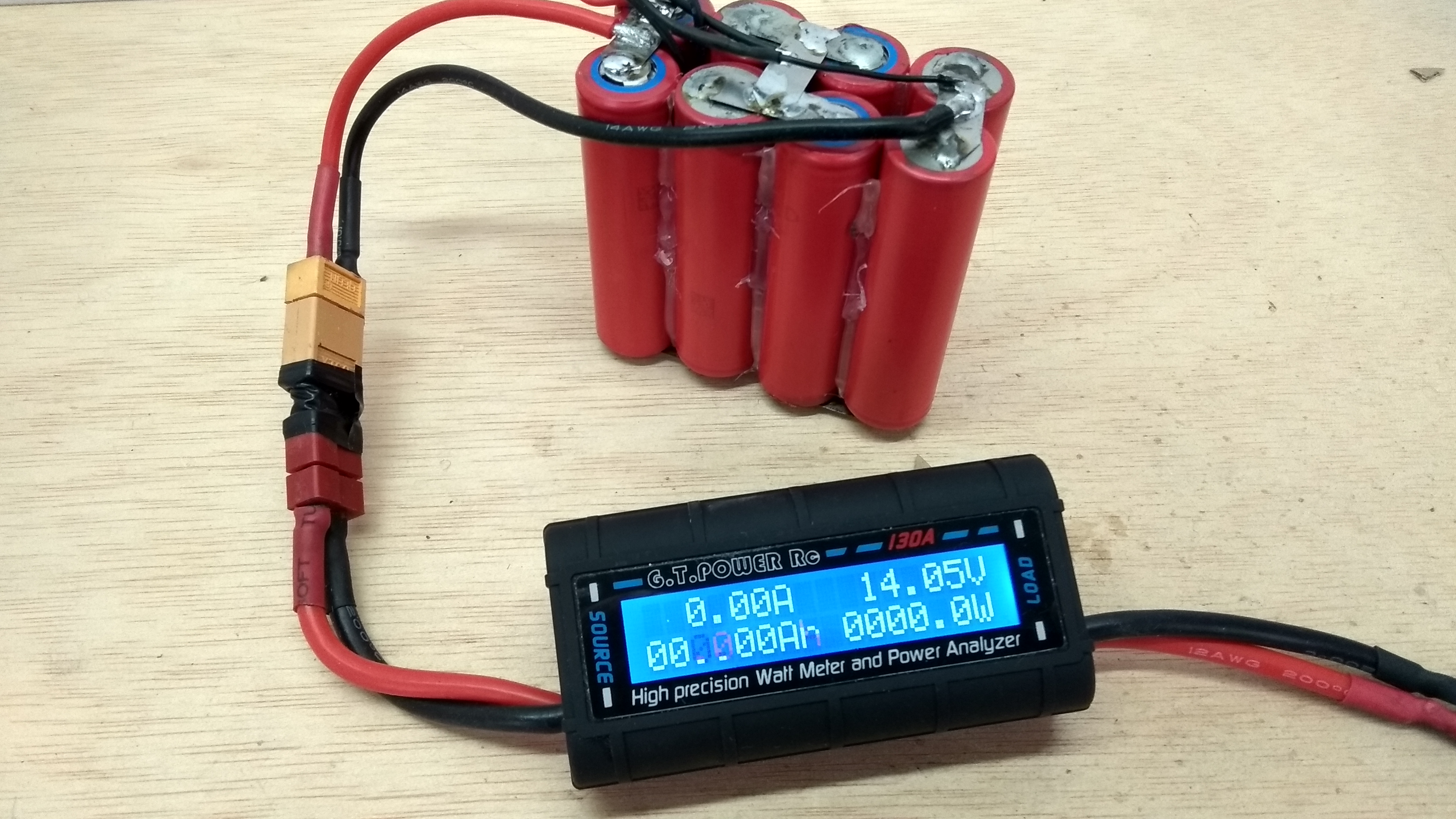

Una vez lo tengamos listo los ponemos en PARALELO un al lado del otro y procederemos a conectar positivo de un conjunto con el positivo del otro conjunto como verán en la siguiente foto
Como se puede apreciar el voltaje sigue siendo de 14v ya que al conectar en PARALELO se suman las capacidades de las baterías pasando ahora a componer un conjunto de 7000mAh

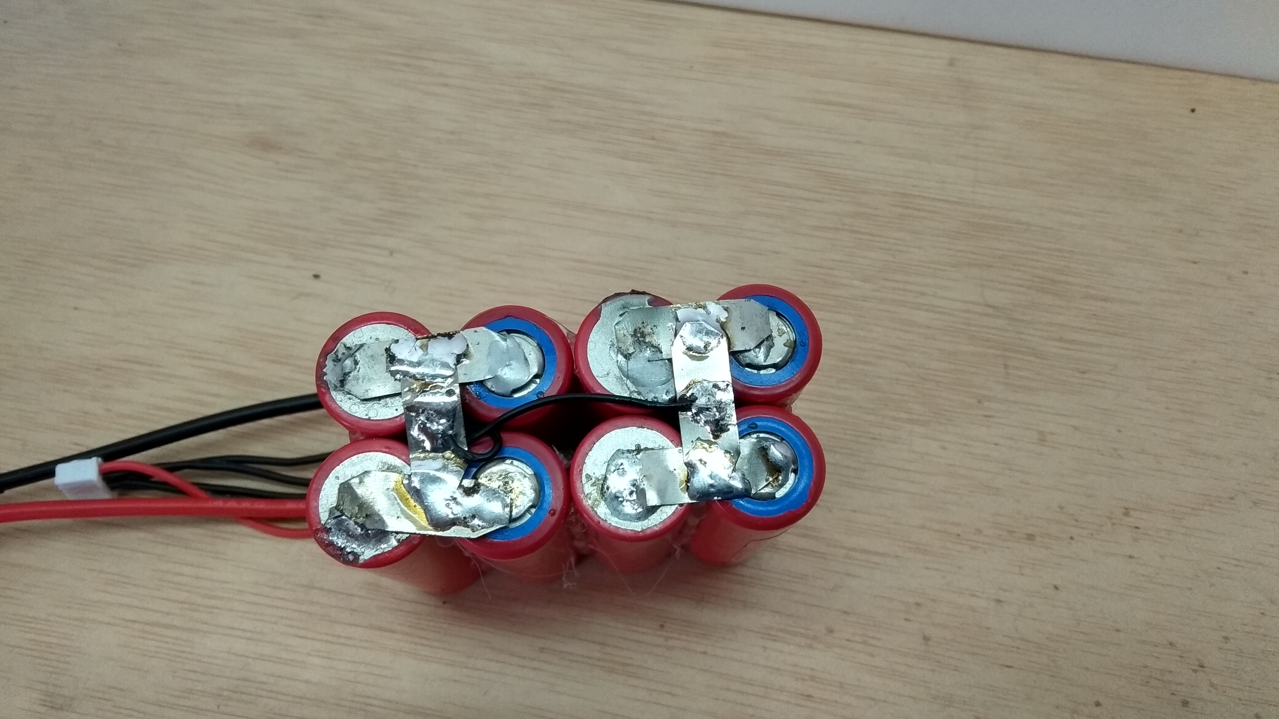

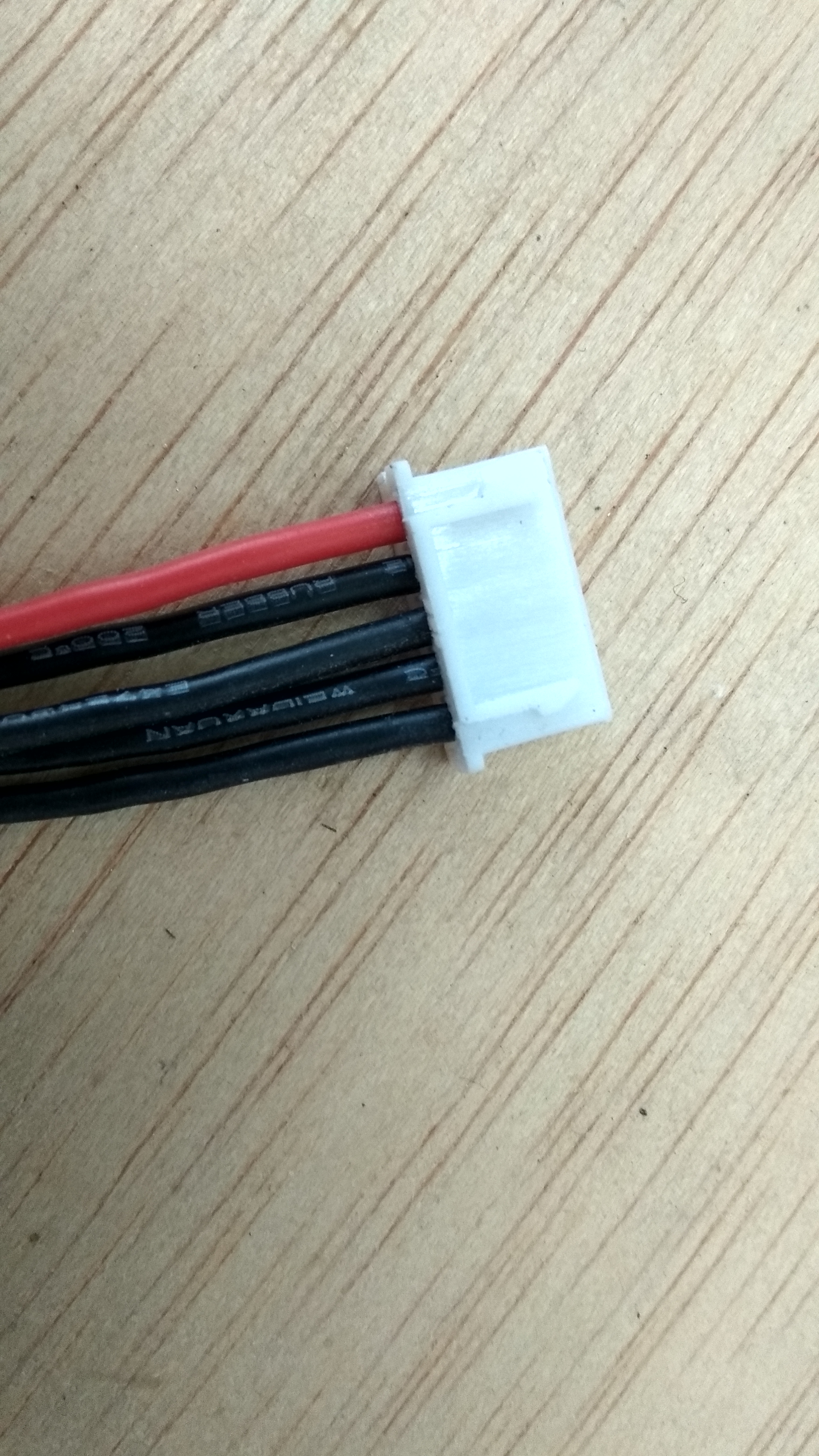

El próximo paso es colocar los cables de + y – con su correspondiente conector como se ve la próxima foto.

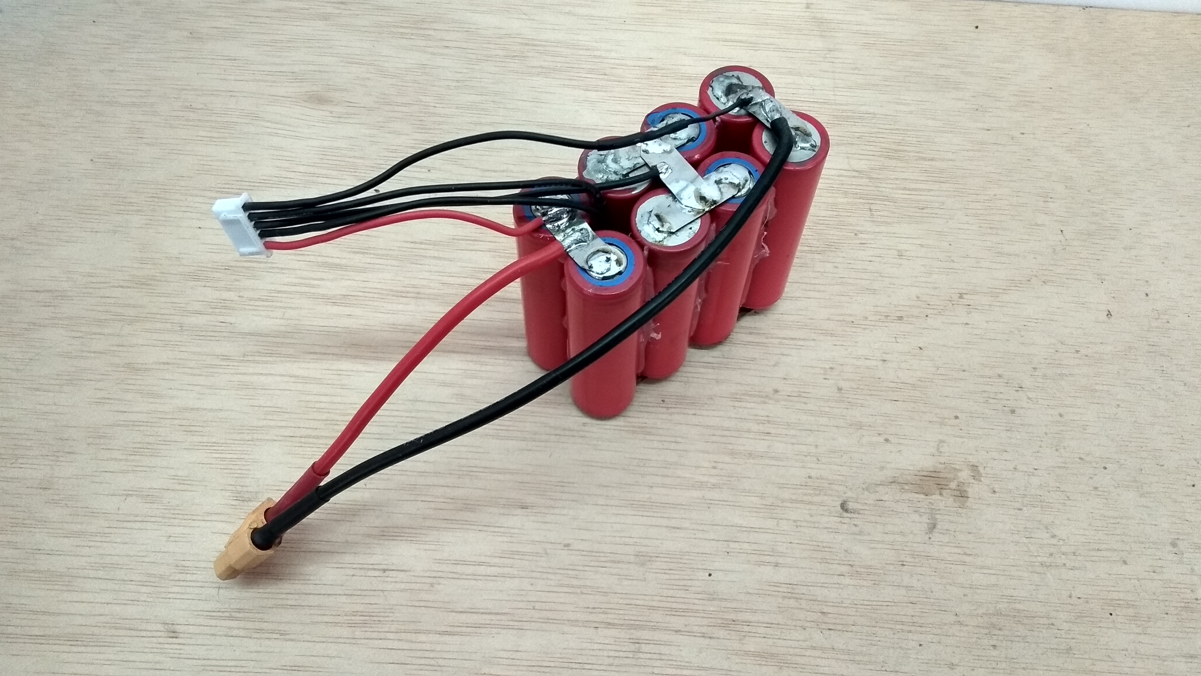

Ya tenemos la batería armada, solo nos queda conectar los cables del conector de carga balanceada acordes para 4s que seria uno como el que se muestra en la foto, es importante hacer las cosas con calma y cuidado de no hacer ninguna mala conexión o tocar con el soldador un borne con otro ya que podemos provocar cortocircuitos que podrían dañar la batería
Comenzamos por conectar el cable rojo (+) en el mismo borne donde hemos soldado en cable rojo con el terminal para conectarlo a nuestro variador.
A continuación, el primer cable negro debe ir donde nuestra batería tiene 3.7v (1s)
El segundo cable negro debe ir donde nuestra batería tenga 7.4v (2s)
El tercero donde nos encontremos con 11.1v (3s)
Y por ultimo el cuarto cable negro ira en el mismo borne donde hemos soldado el cable negro (-) con el terminal para conectarlo a nuestro variador.
Como se puede apreciar en las fotos que siguen

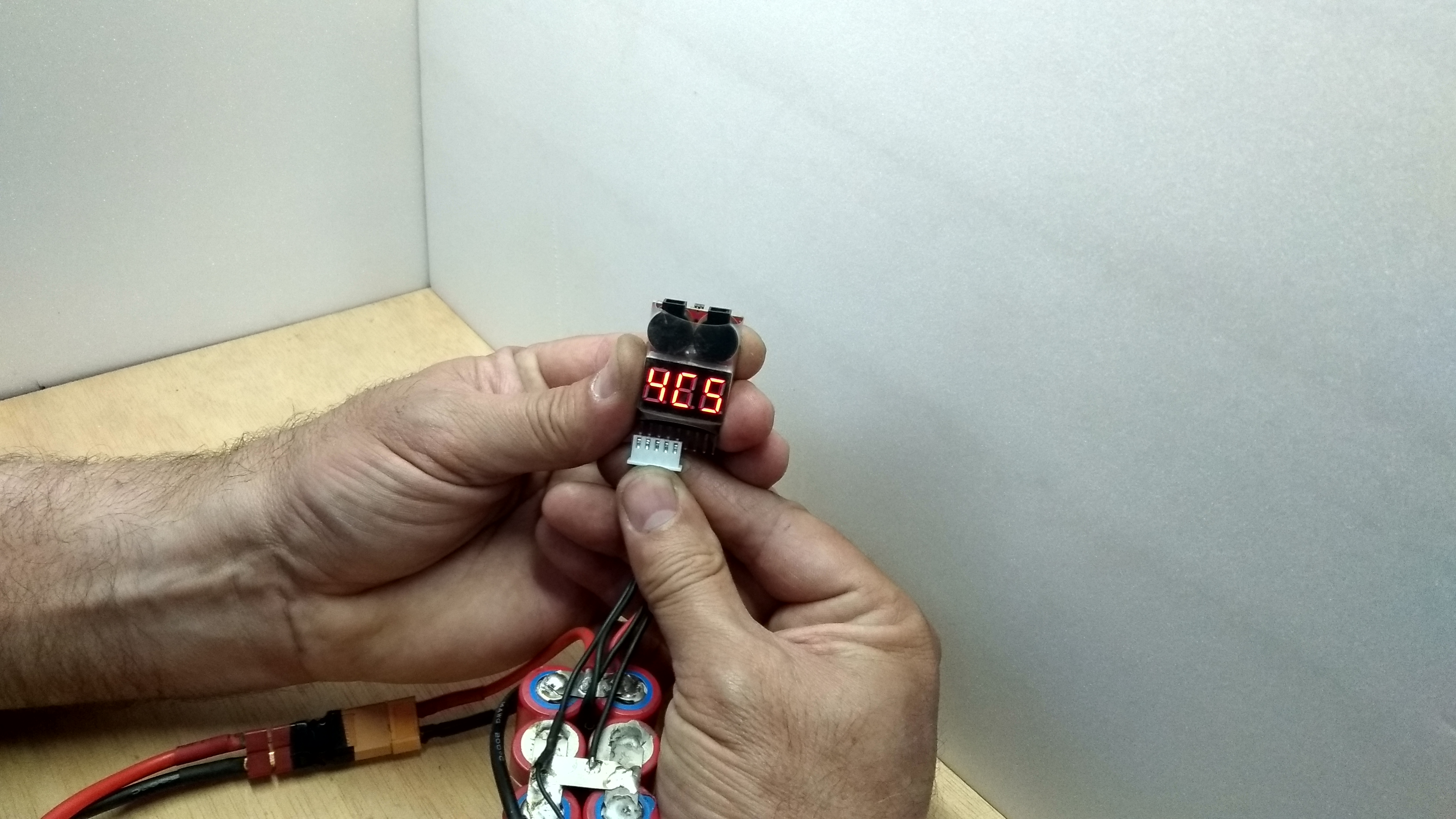

Una vez realizadas las soldaduras debemos comprobar cada conexión para confirmar si el voltaje que va a indicar el conector de carga balanceada al cargador coincide con el voltaje que corresponde.

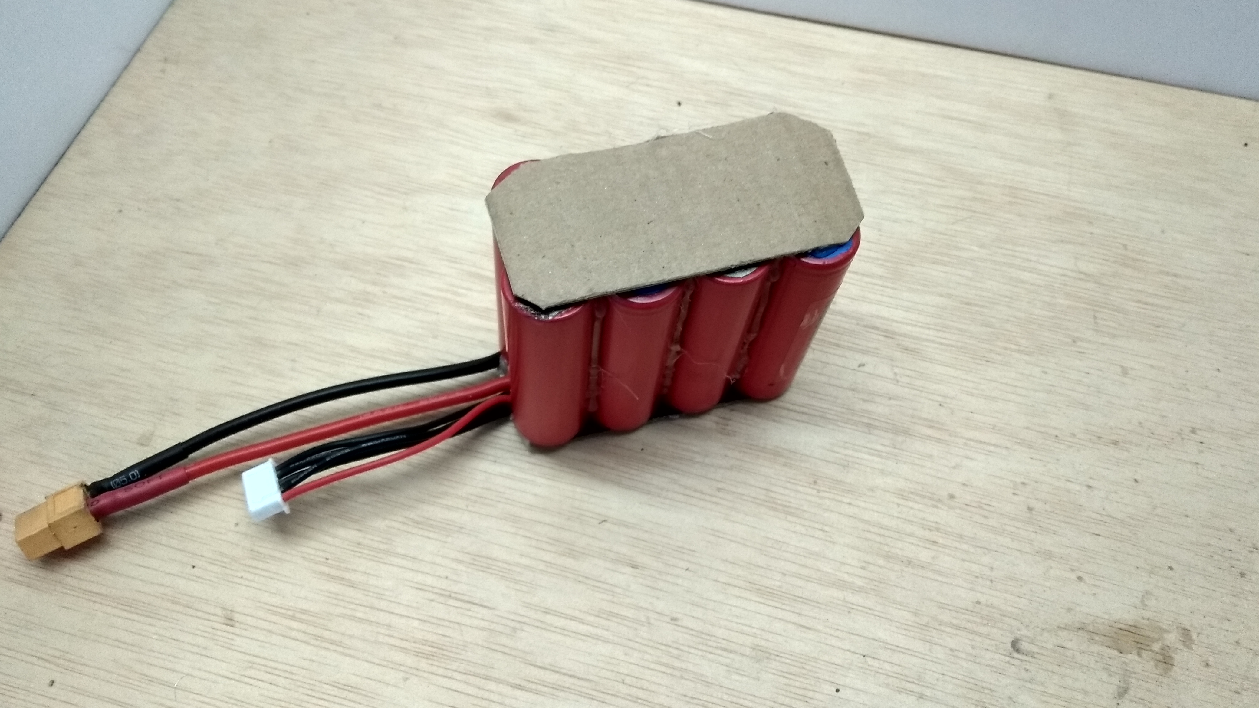

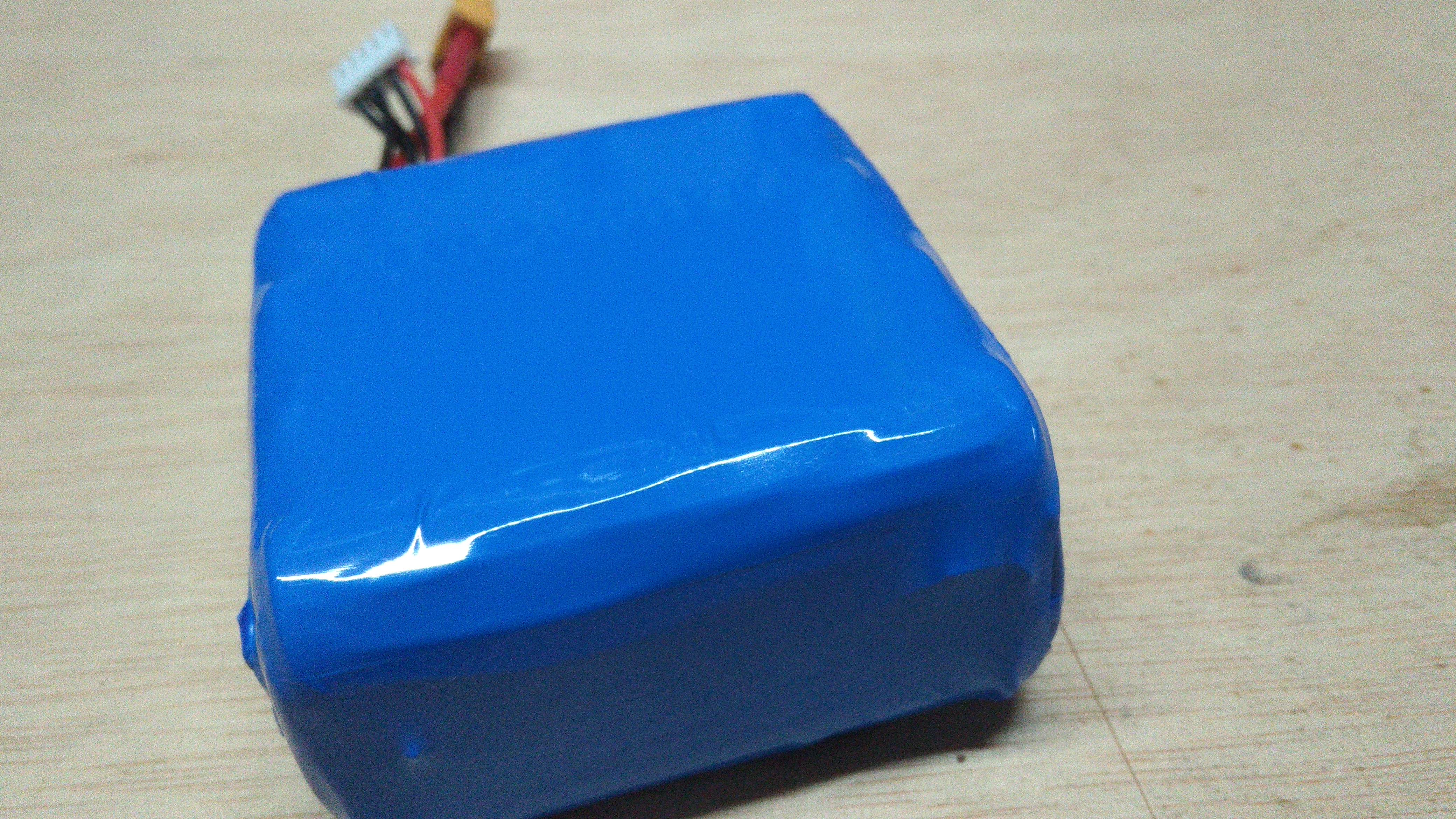

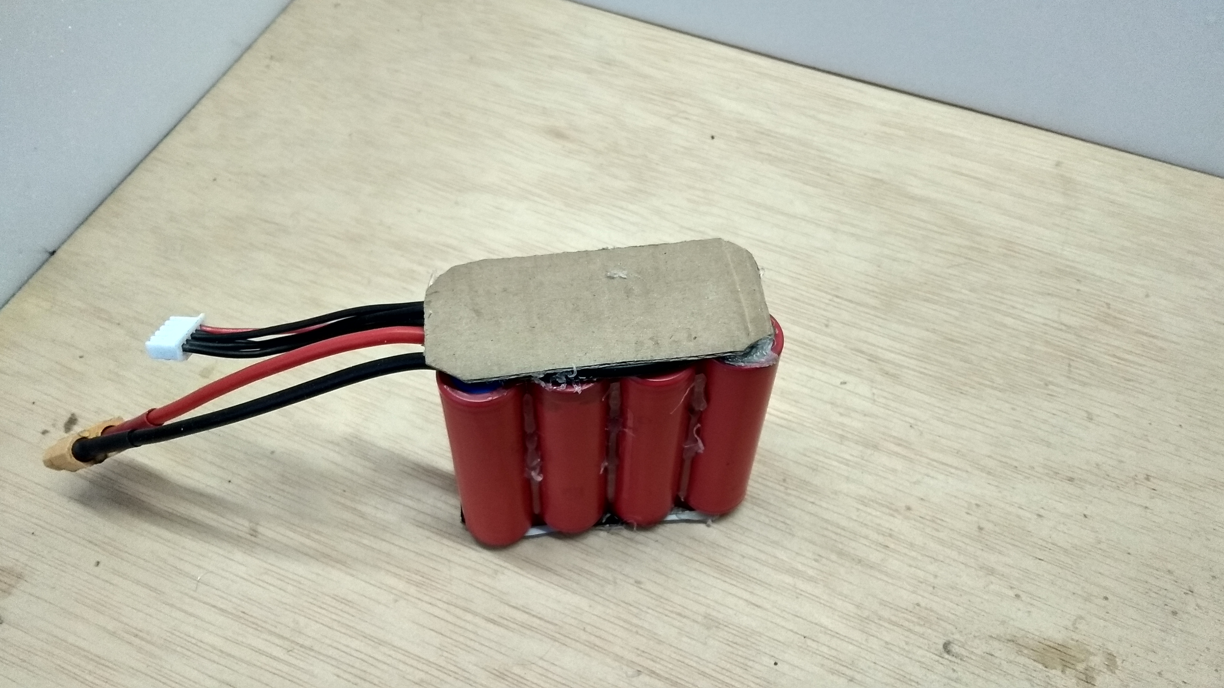

En los extremos colocamos unas tapas de cartón fino con el objeto de aislar todas las conexiones y protegerlas de la fricción y los golpes como así también de posibles contactos indeseados.

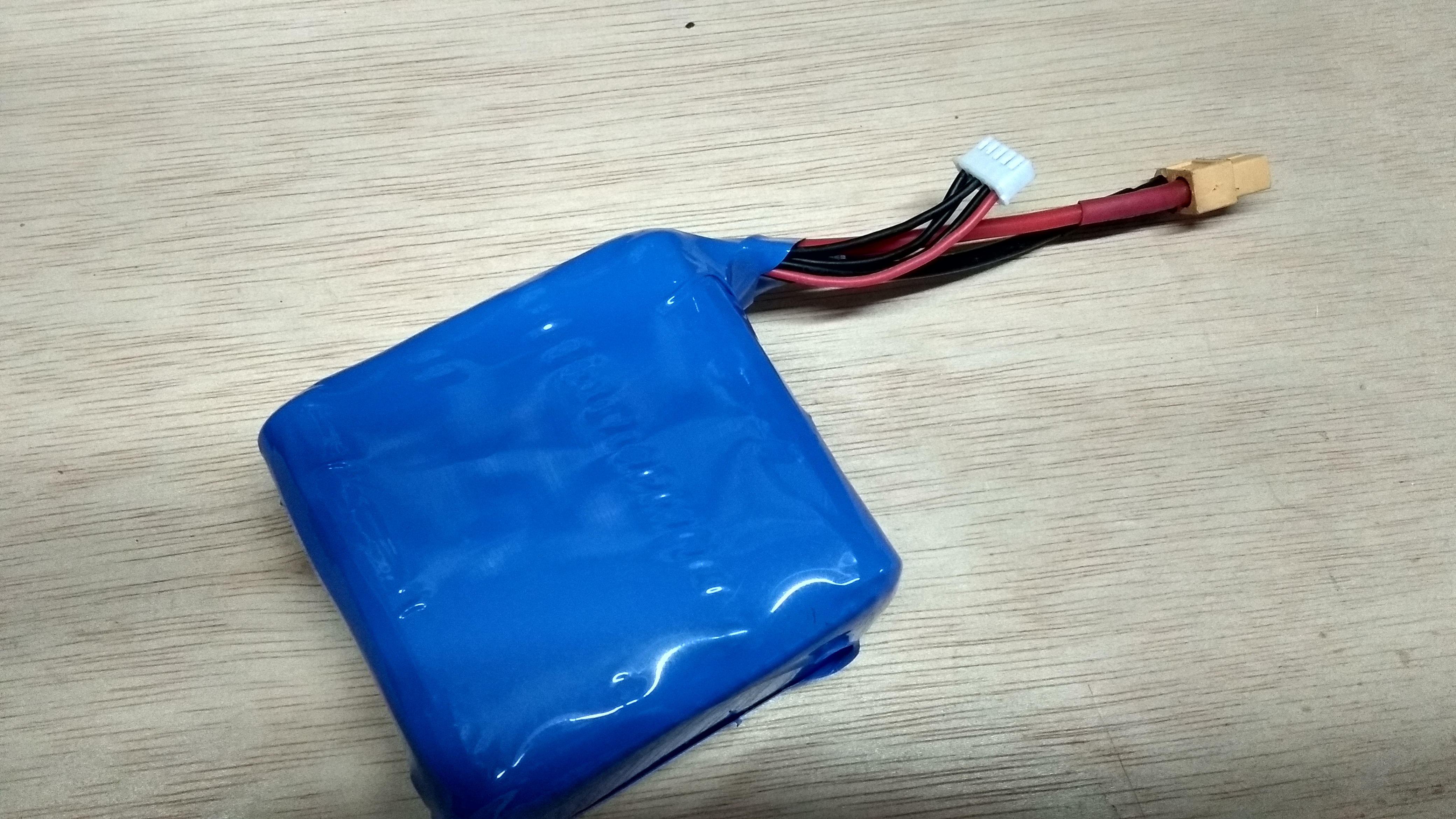

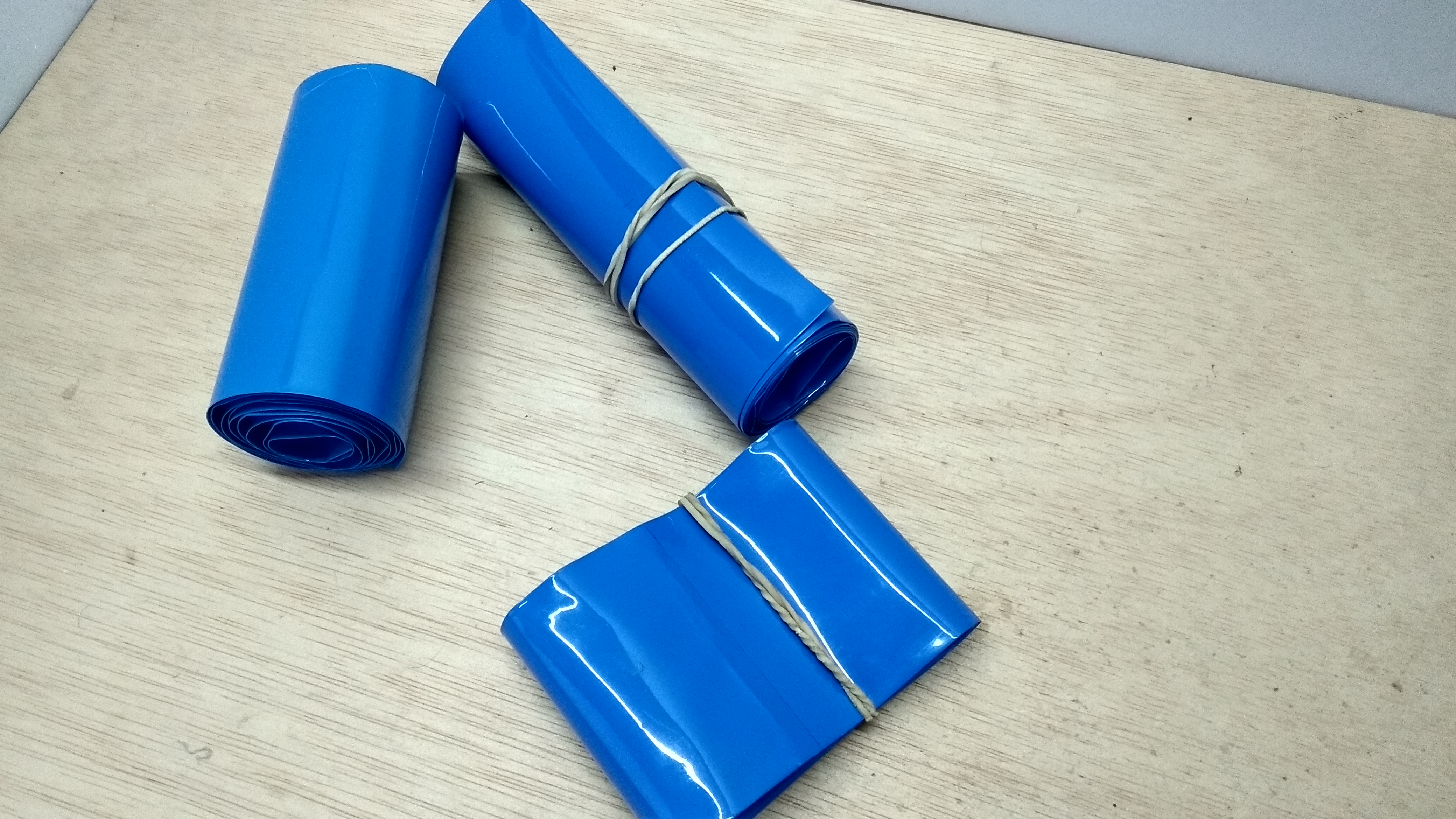

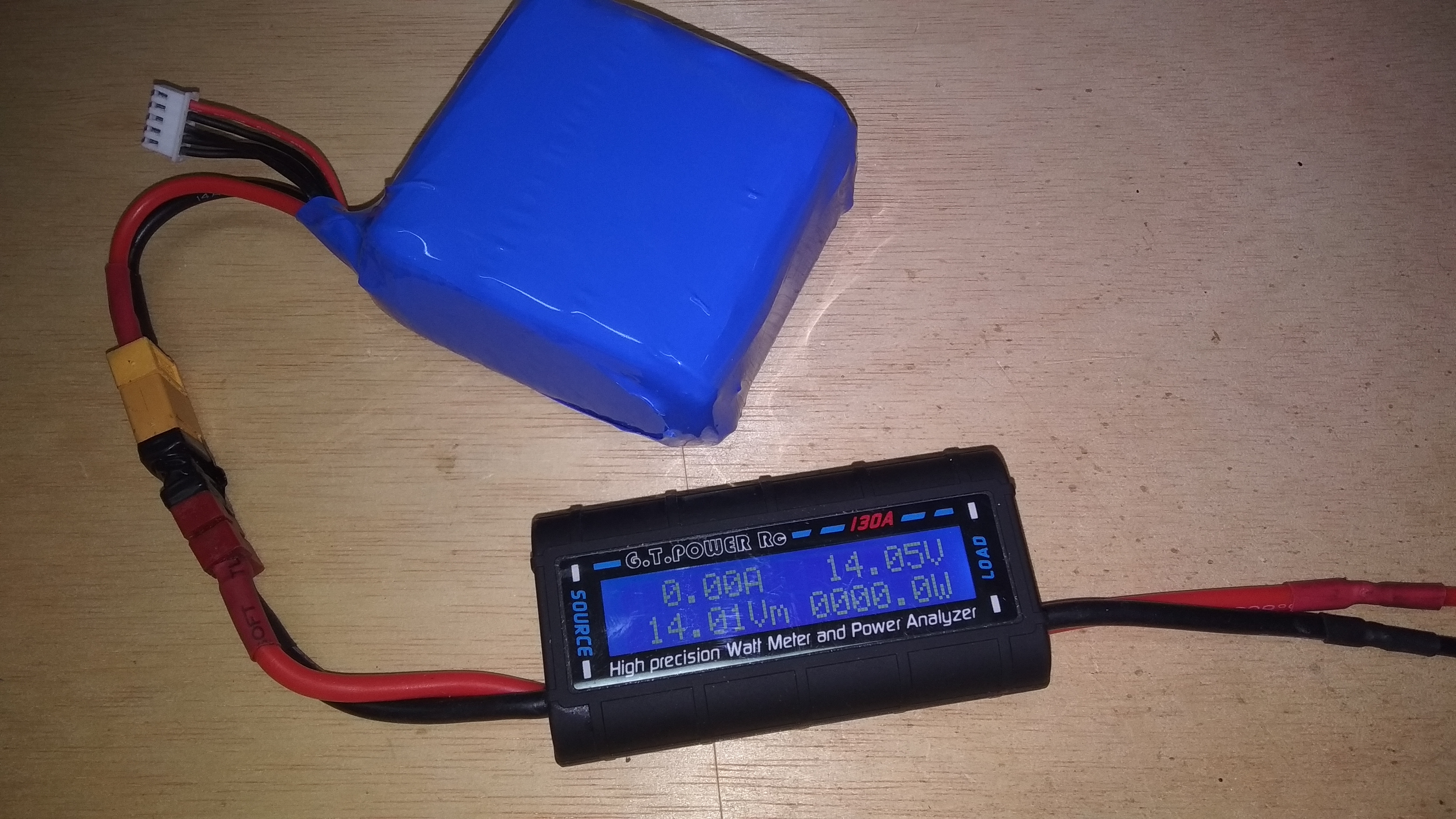

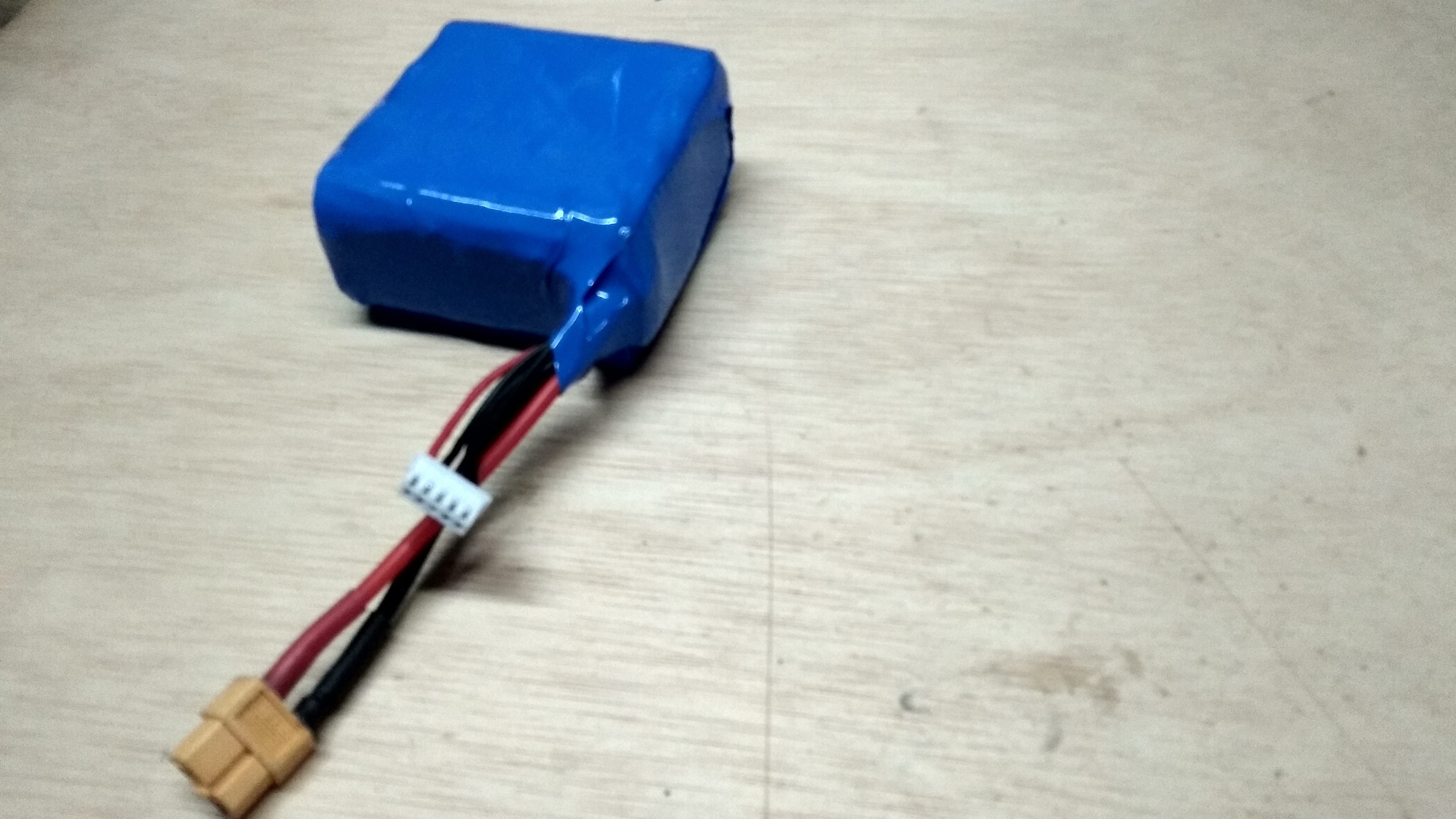

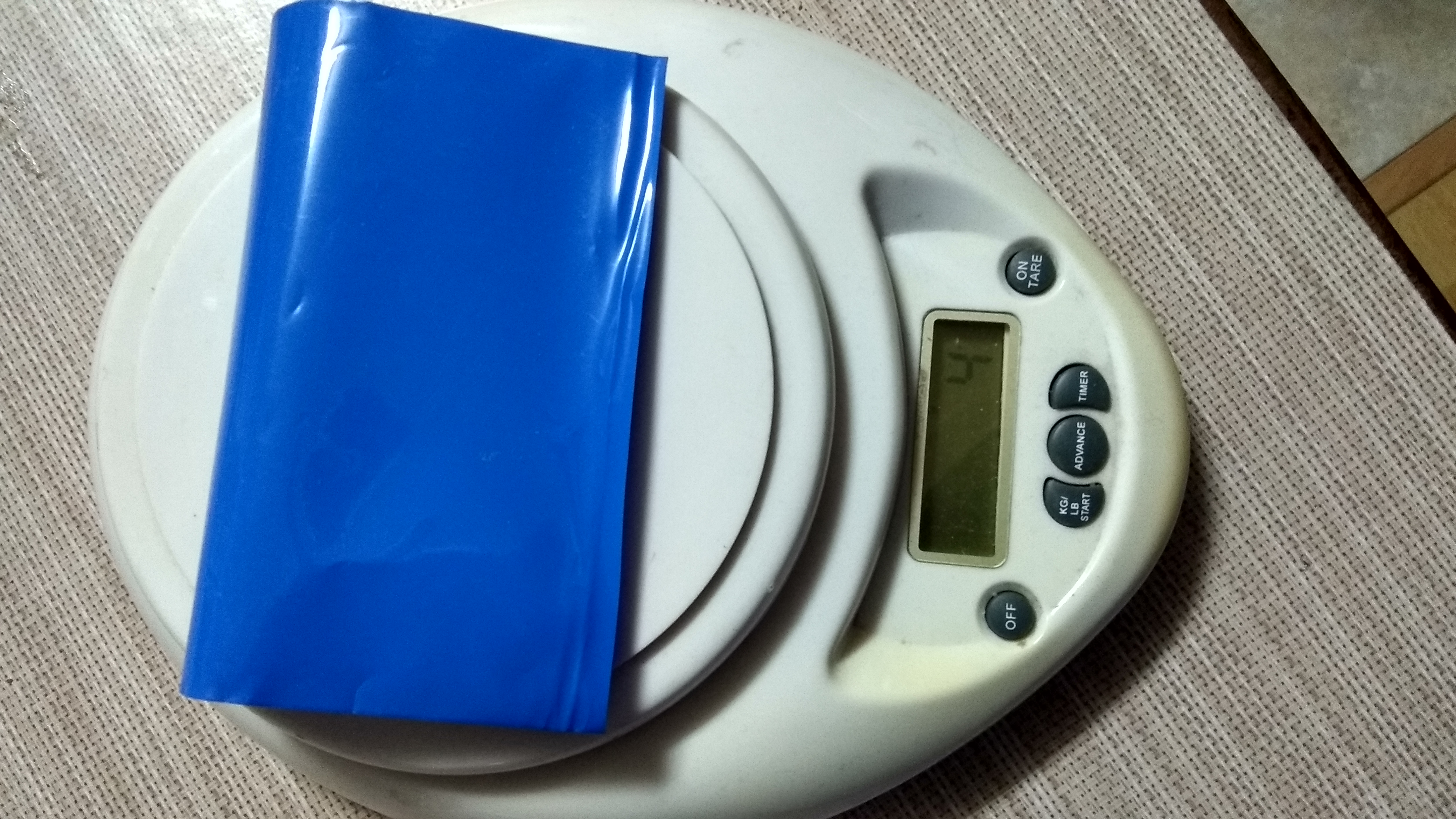

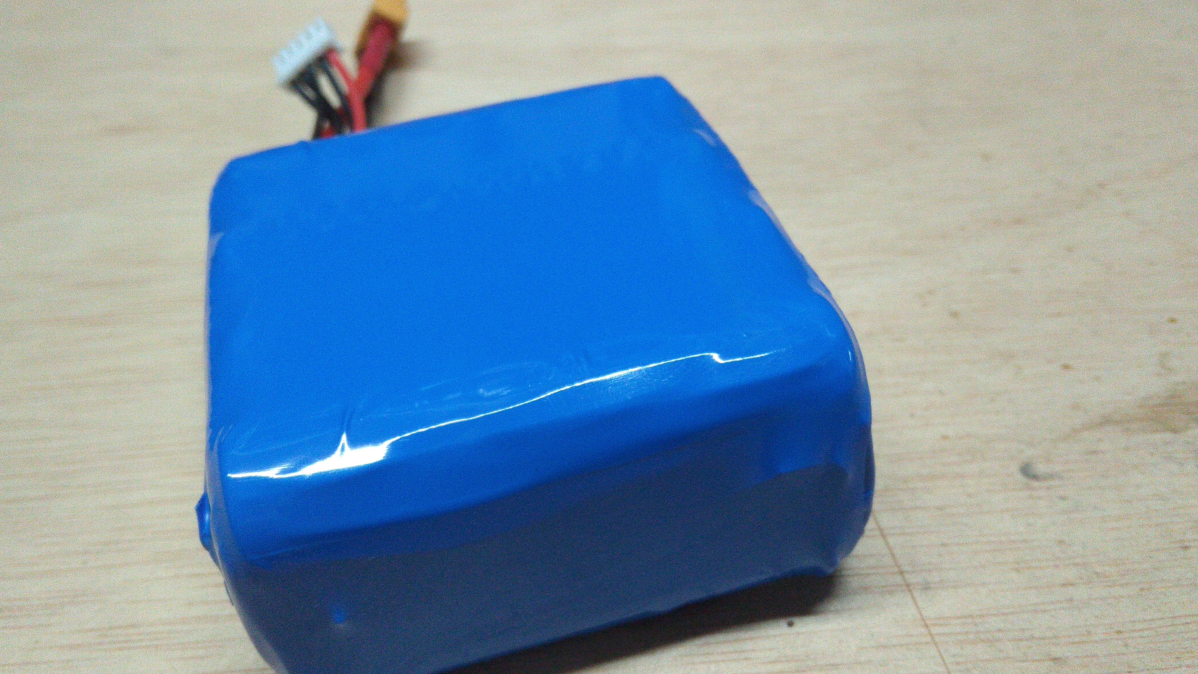

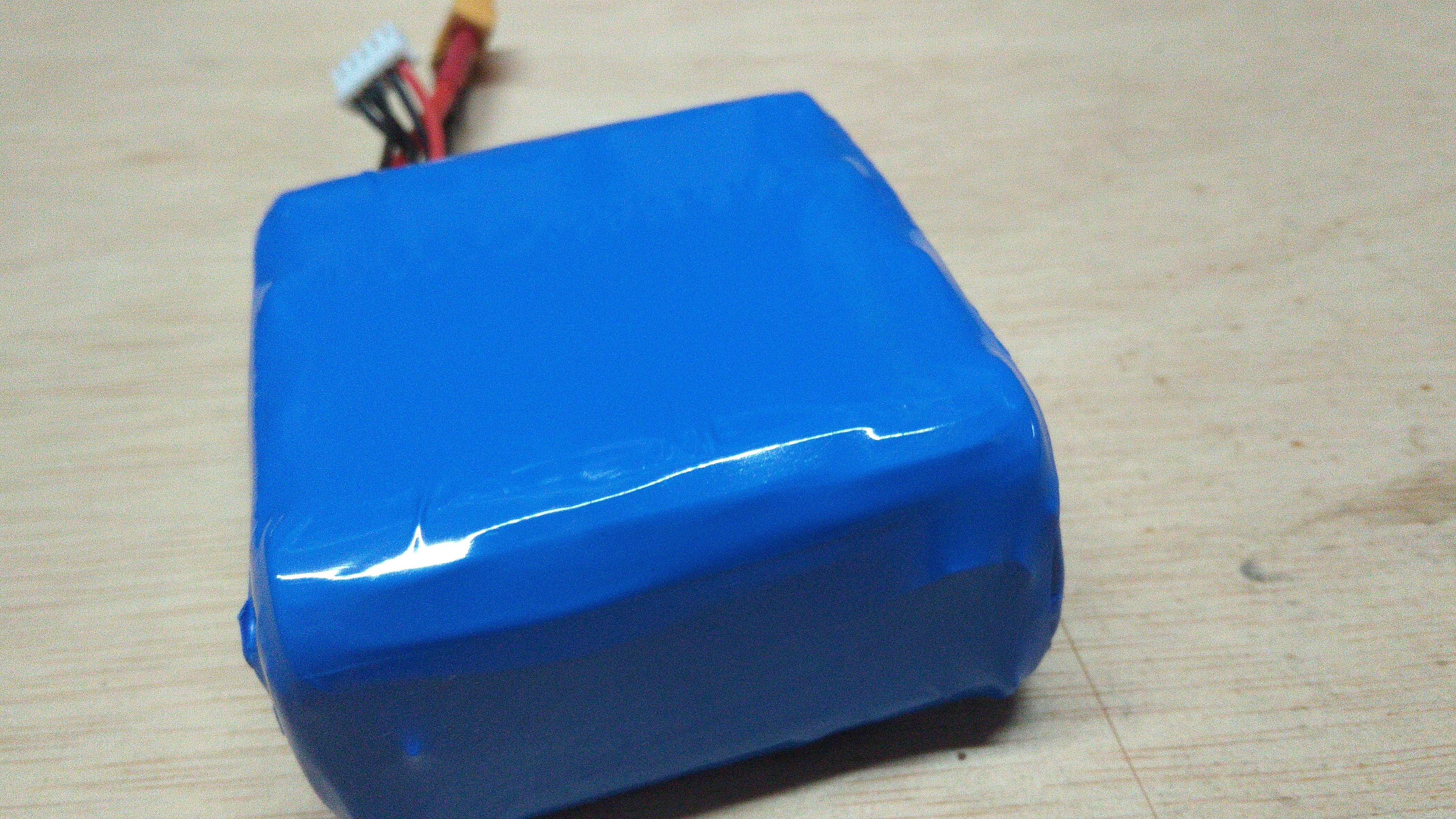

Por último con material termocontraíble o con cinta adhesiva cubrimos todo el conjunto para darle terminación

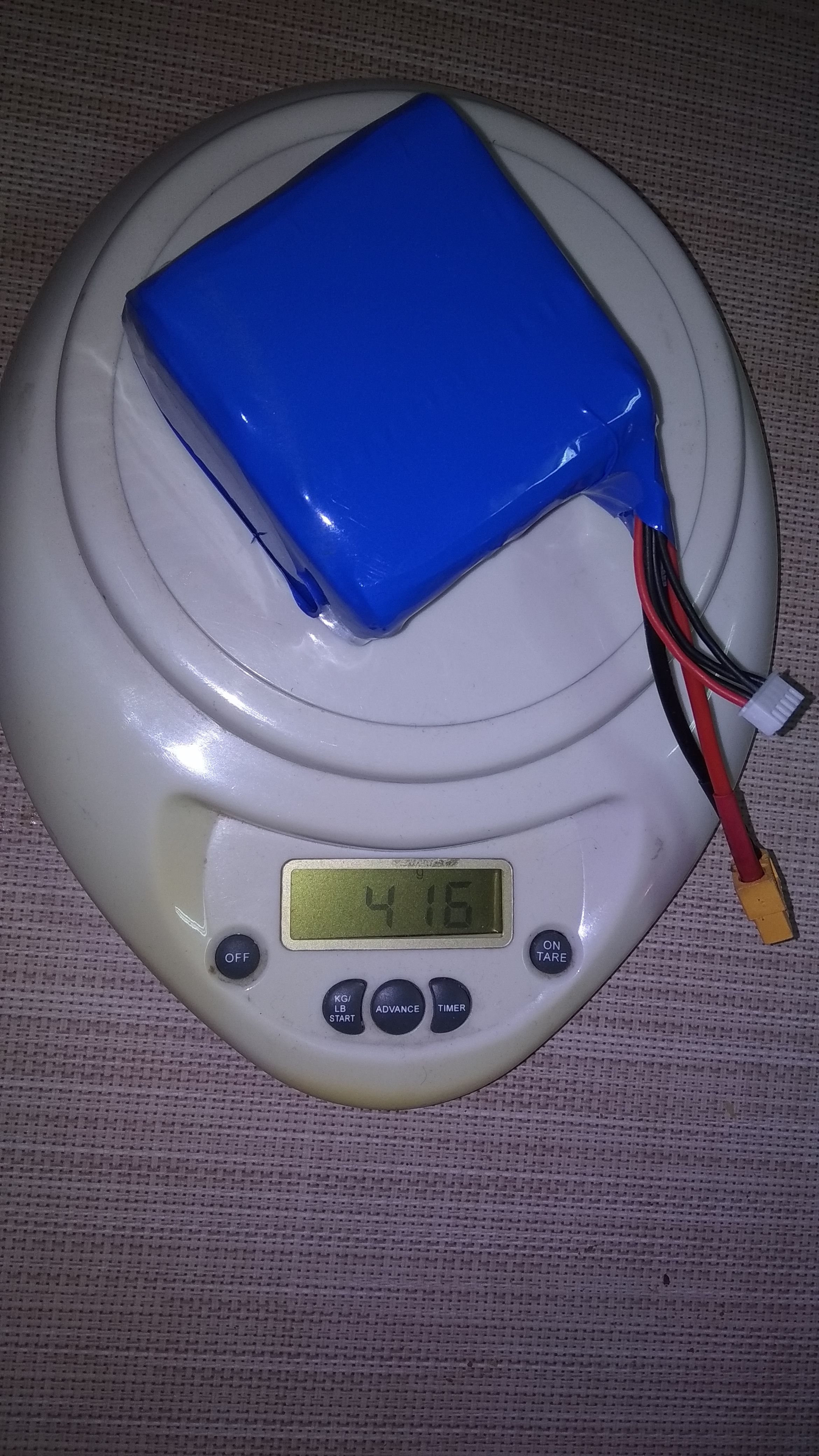

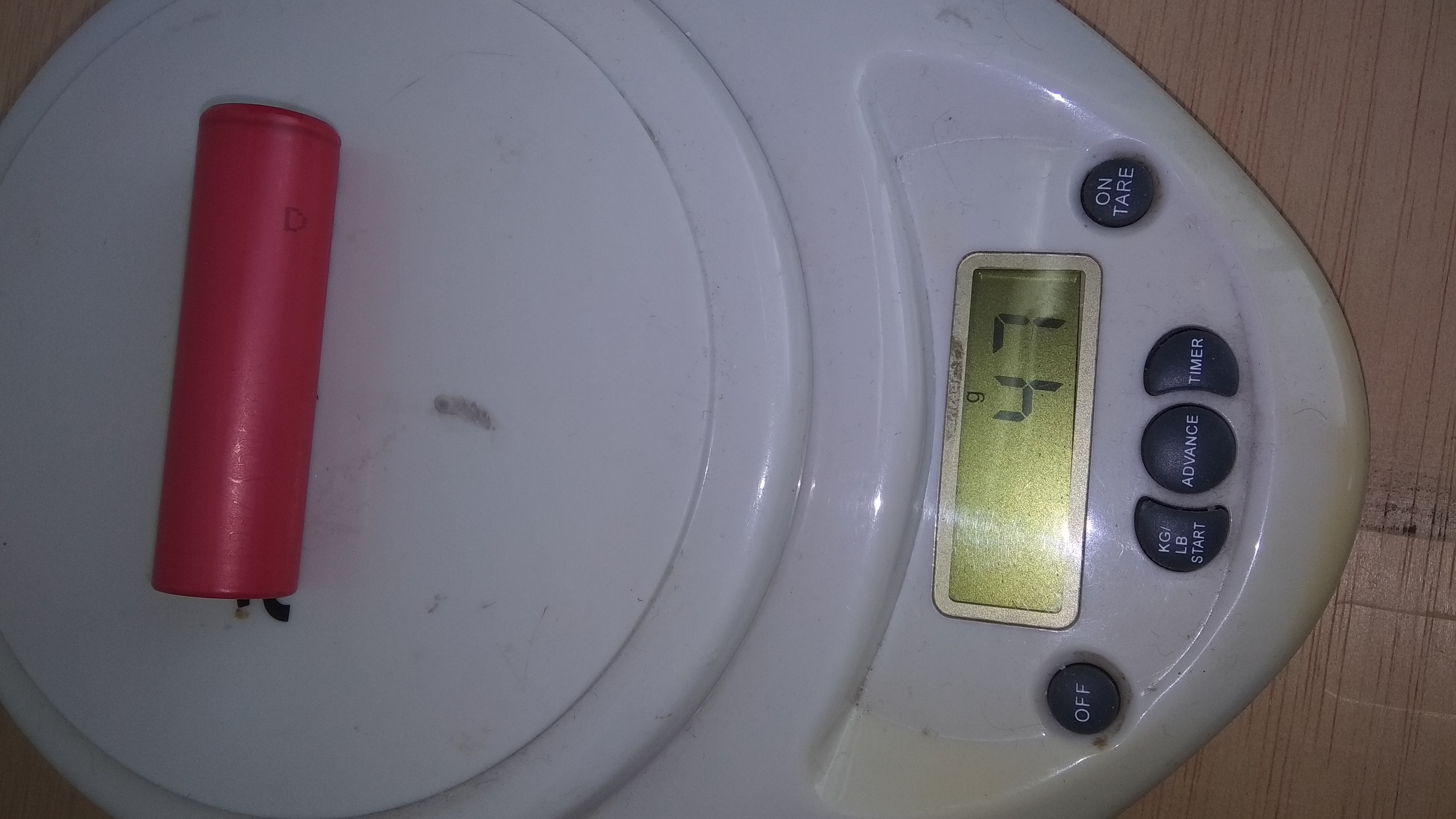

Este solo pesa 4g
Peso TOTAL 416g

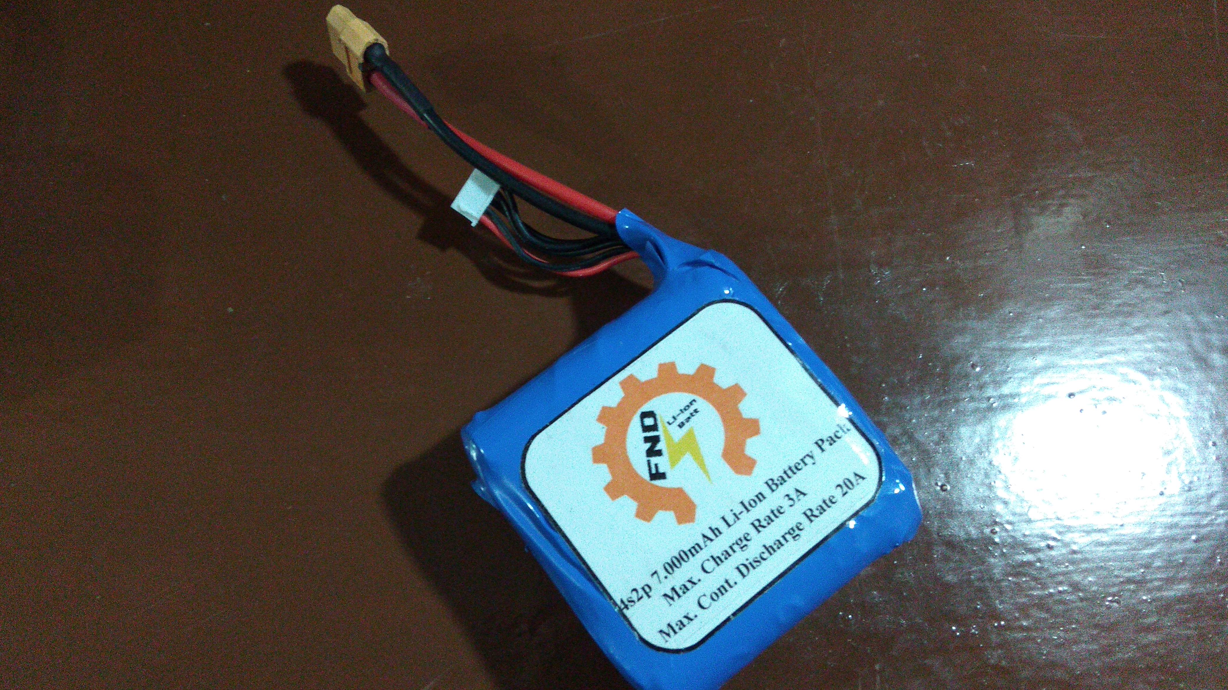

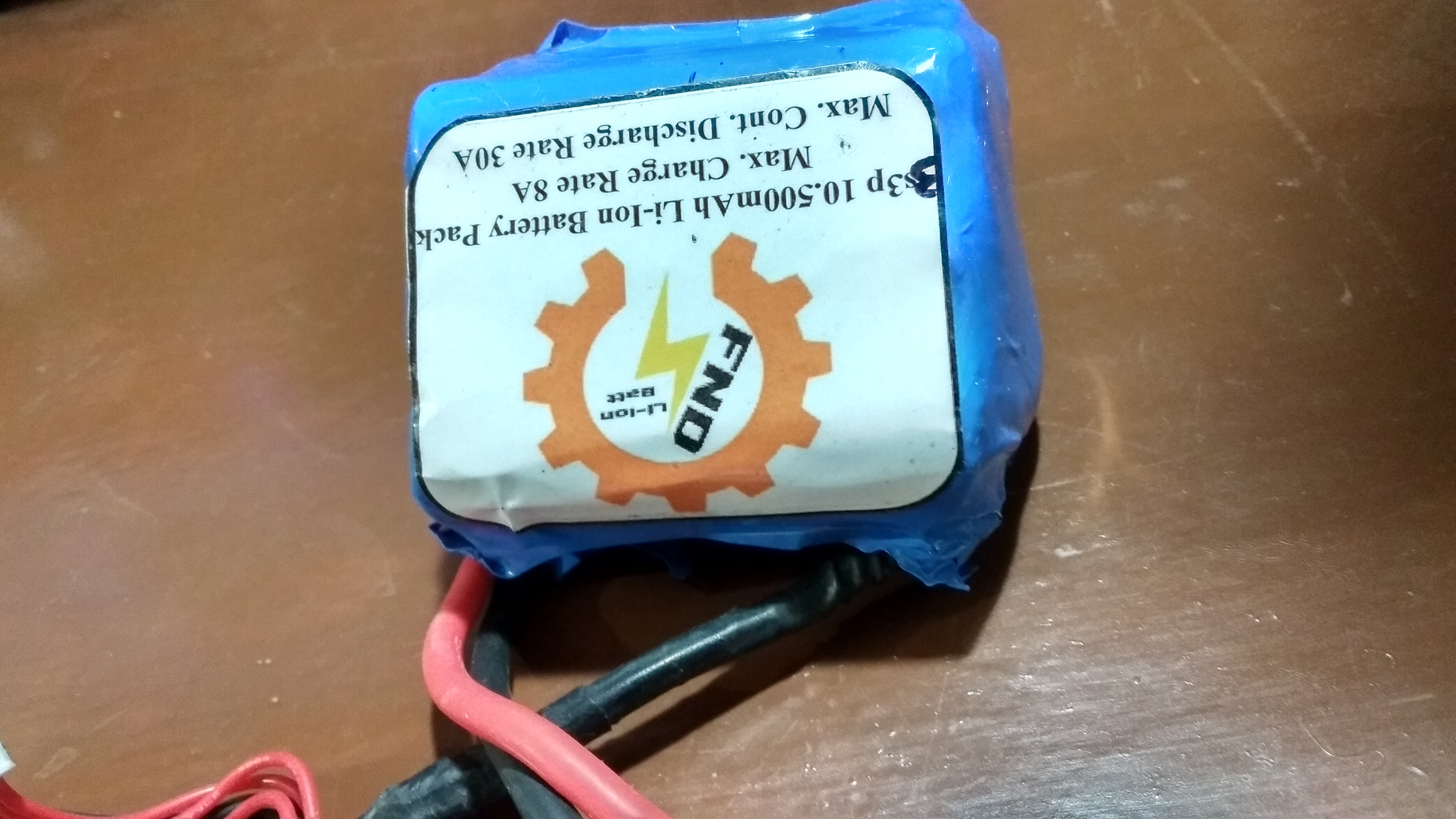

Aquí se pueden ver las baterías terminadas con una identificación para recordar los máximos que admiten y también se puede apreciar otra batería de 3s3p es decir 11.1v y 10.500mAh con una descarga máxima de 30A que estoy utilizando desde hace algo mas de 1 año

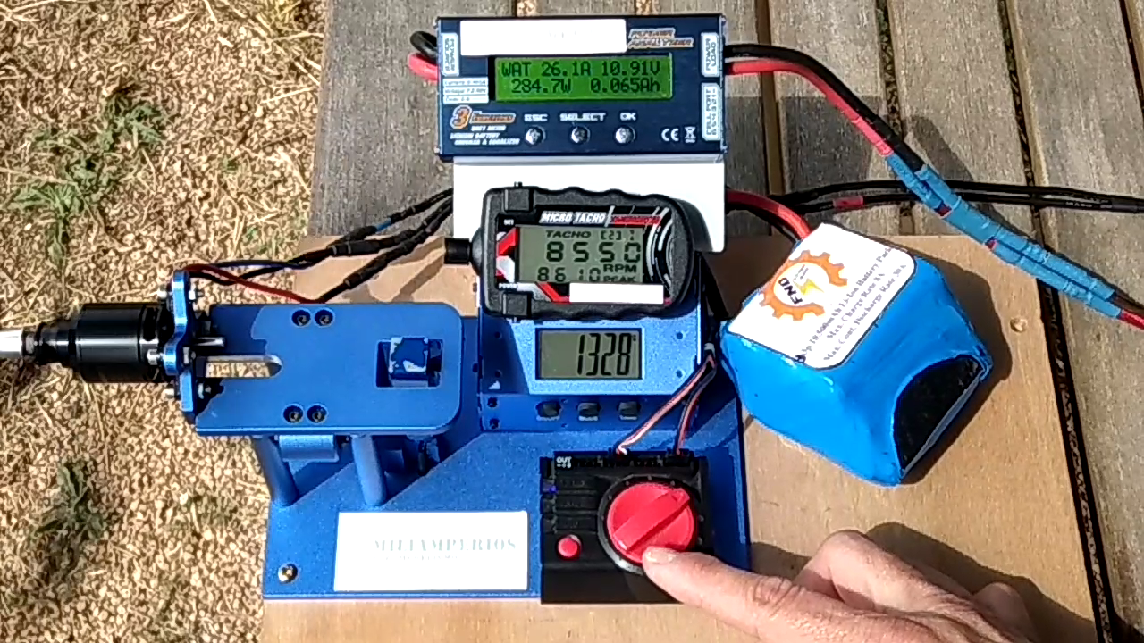

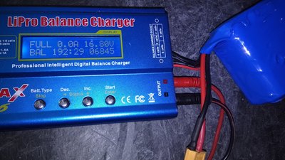

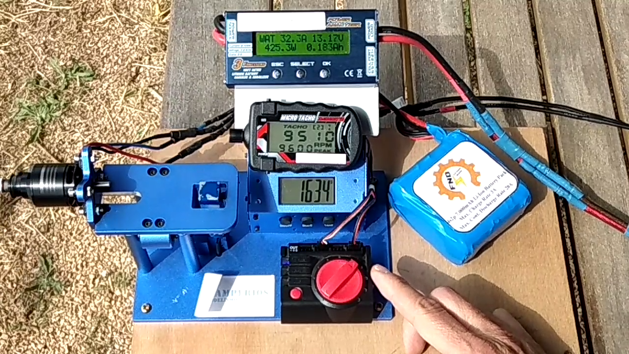

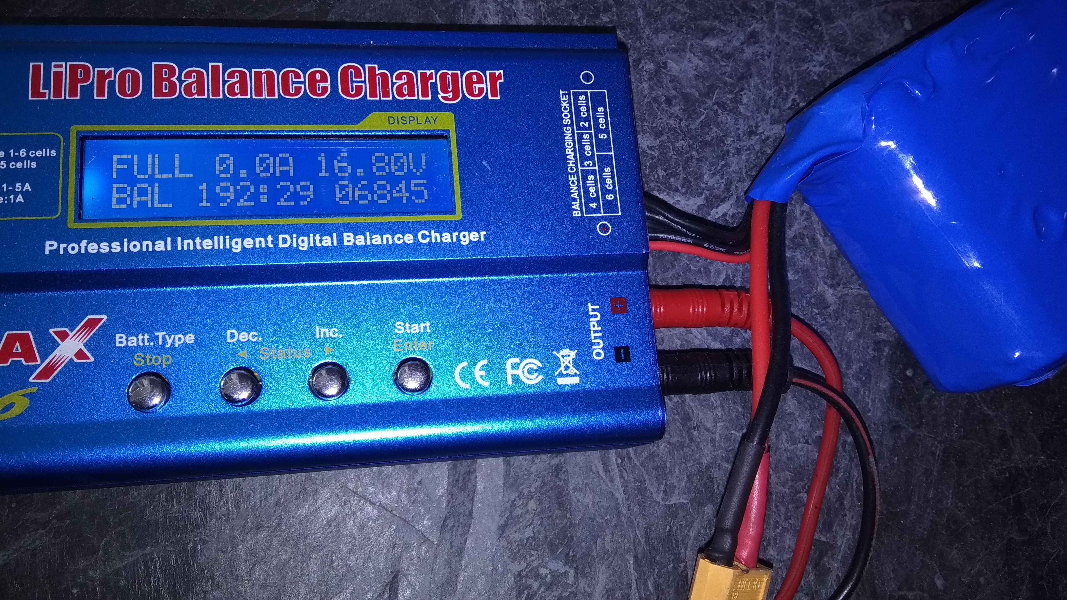

Hola Raúl, si aquí adjunto la foto de la carga completa donde se puede apreciar que le han entrado algo más de 6800mAh.
En cuanto pueda pienso fotografiar la batería a pleno rendimiento para comprobar la capacidad de descarga .

Me gustaría comentar que lo ideal es soldarlo por punto, ya que con estaño se calientan y no es nada bueno para la salud de las baterías.
Para soldarlo por punto se puede comprar un soldador de este tipo o hacer uno con un transformador OJO QUE ES PELIGROSO Y HAY QUE SABER LO QUE SE HACE!!!
Para hacerlo uno, hay mil sitios donde lo explican simplemente buscando "DIY Battery Spot Welder"

Hola, cómo me he quedado con el rum rum en la oreja de lo que tú mencionas , y teniendo en cuenta que en la tabla talvez no sea determinante cargar un poco más de peso con una batería que con otra, podrías mirar estás celdas 38120 que son capaces de dar 150Ah !!! cada una, son de 3,2v y de 10.000 mAh.
Eso sí pesan 300g cada celdita , pero vamos, con esto no solo tirará sino que además te vas a aburrir de andar en la tabla. Mira este enlace
(271.45 KiB) Descargado 249 veces

Hola a todos
Este fin de semana hemos podido poner a prueba la batería de 4s2p que hemos fabricado en este hilo y así comprobar la capacidad de descarga que tiene nuestro invento.
Para hacer la prueba hemos usado un motor Sunnysky 2216 de 1250kv cómo este
https://m.ebay.co.uk/itm/SunnySky-X2216 ... Swf15aaIYK
Para hacer el test hemos usado un banco de pruebas super pro que tiene el amigo Raúl y que nos permitió grabar un par de vídeos que luego colgará en el canal de Youtube del foro
De momento todo os adelanto alguna foto
En la foto anterior se puede apreciar como hemos conseguido sacarle hasta más de 30A de descarga puntual a la batería y los correspondientes 20A de descarga constante sin que levante nada de temperatura ni que se vea afectada en lo más mínimo.
También hemos llevado al límite al motorcillo sacándole más de 1600g de empuje a 4s
También hemos aprovechado que nos juntáramos para realizar los test y he llevado una batería que vengo usando hace ya casi 2 años que es de 3s3p es decir 11,1v y 10500mAh , donde la descarga continua permitida es de 30A y Picos de 40A aunque este motor a 3s no consume más de 25A. Pero en el vídeo que subirá raul se puede apreciar como mantiene el consumo constante sin problema y que a pesar de que ya tiene bastantes usos las celdas siguen estando parejas y en buen estado.
Bueno espero que os resulte interesante.

Por LUAR
#1385430
Hola a todos:
En nuestro objetivo de generar contenidos de interés y de la máxima actualidad os mostramos la construcción y ensayo de la batería de Litio-Ion con celdas de Sanyo NCR 18650 de 3500 mAh y 10A de descarga contínua que nuestros colaborador Fendrich ha construido para el foro.
En el presente vídeo realizamos el test de las prestaciones de esta batería de 7000 mAh con capacidad de descarga de 20 A y tan solo 416 gramos de peso con unas reducidas dimensiones.
Esperamos que os guste.
