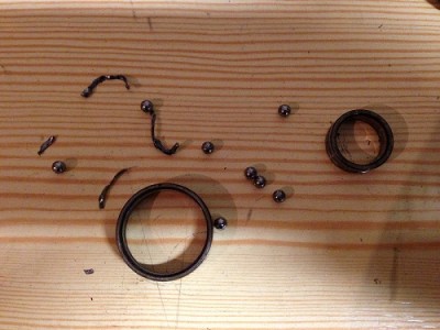

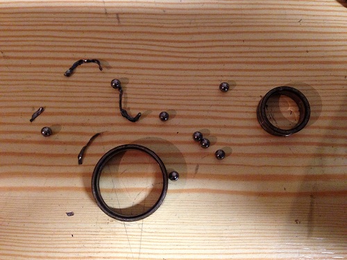

#1207362
aqui teneis una foto de como ha salido el rodamiento, le faltaban la mitad de las bolas yo no se ni por donde habran salido, no habia visto una cosa igual y os prometo que el motor no sonaba tanto
