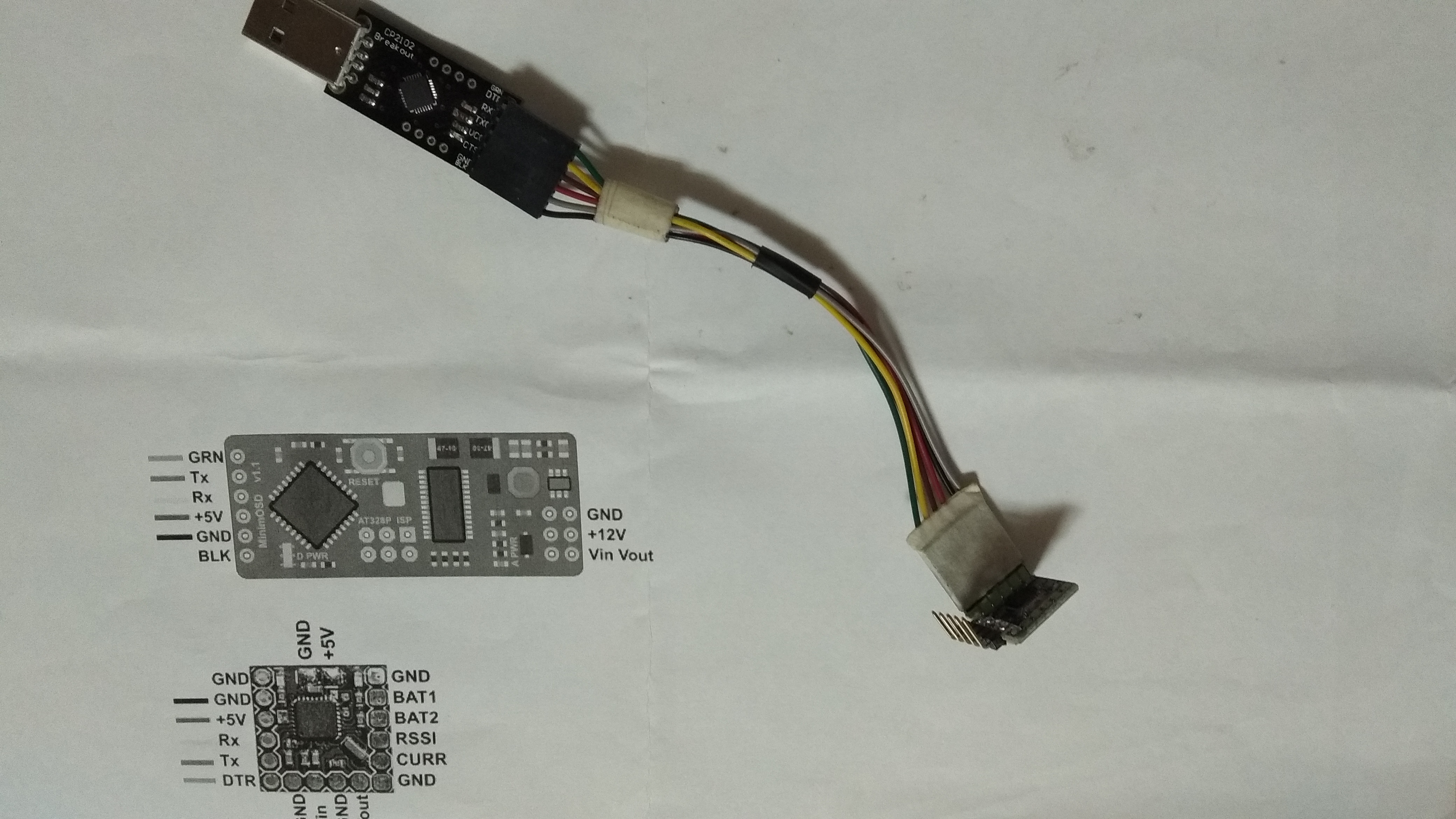

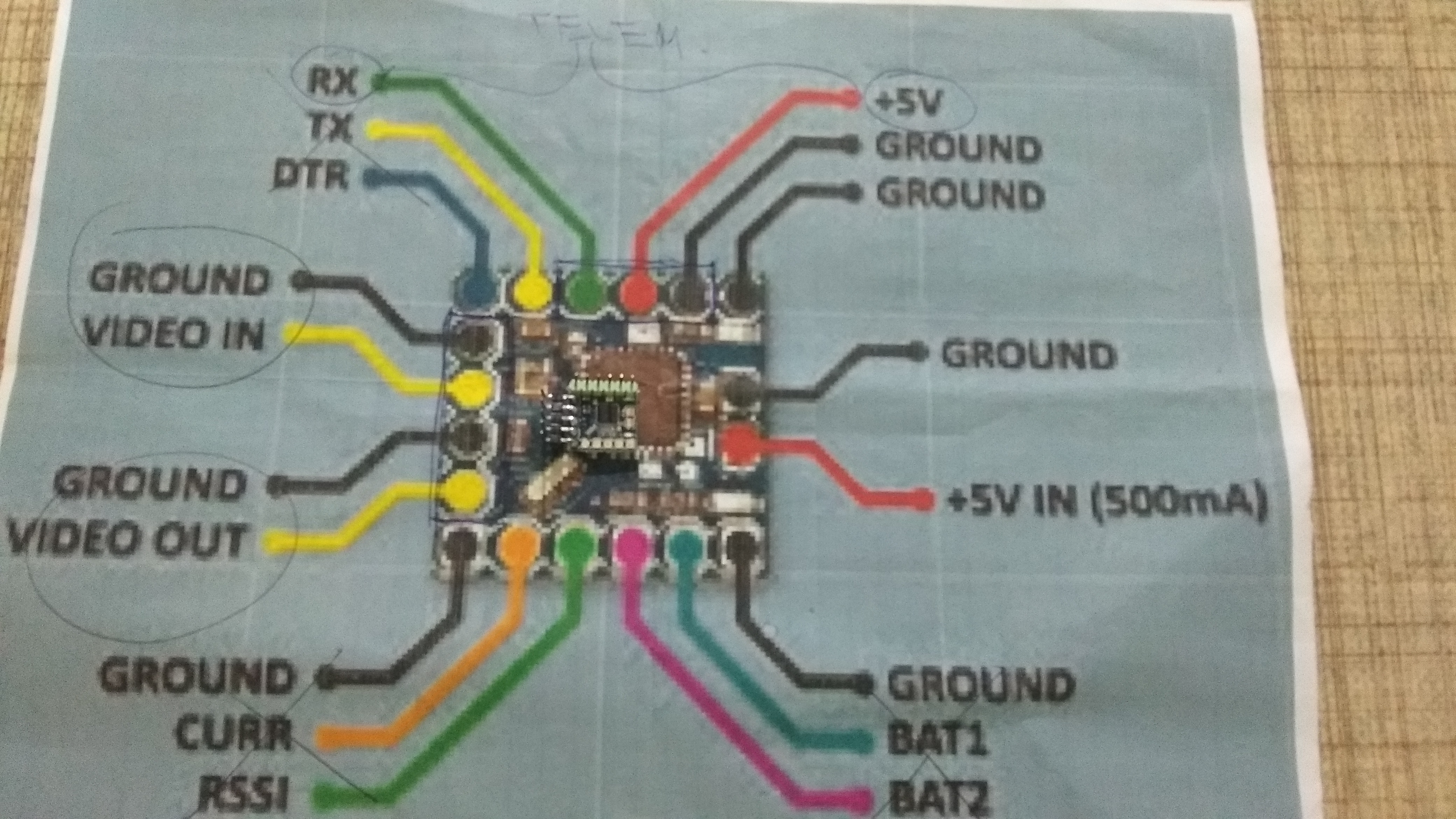

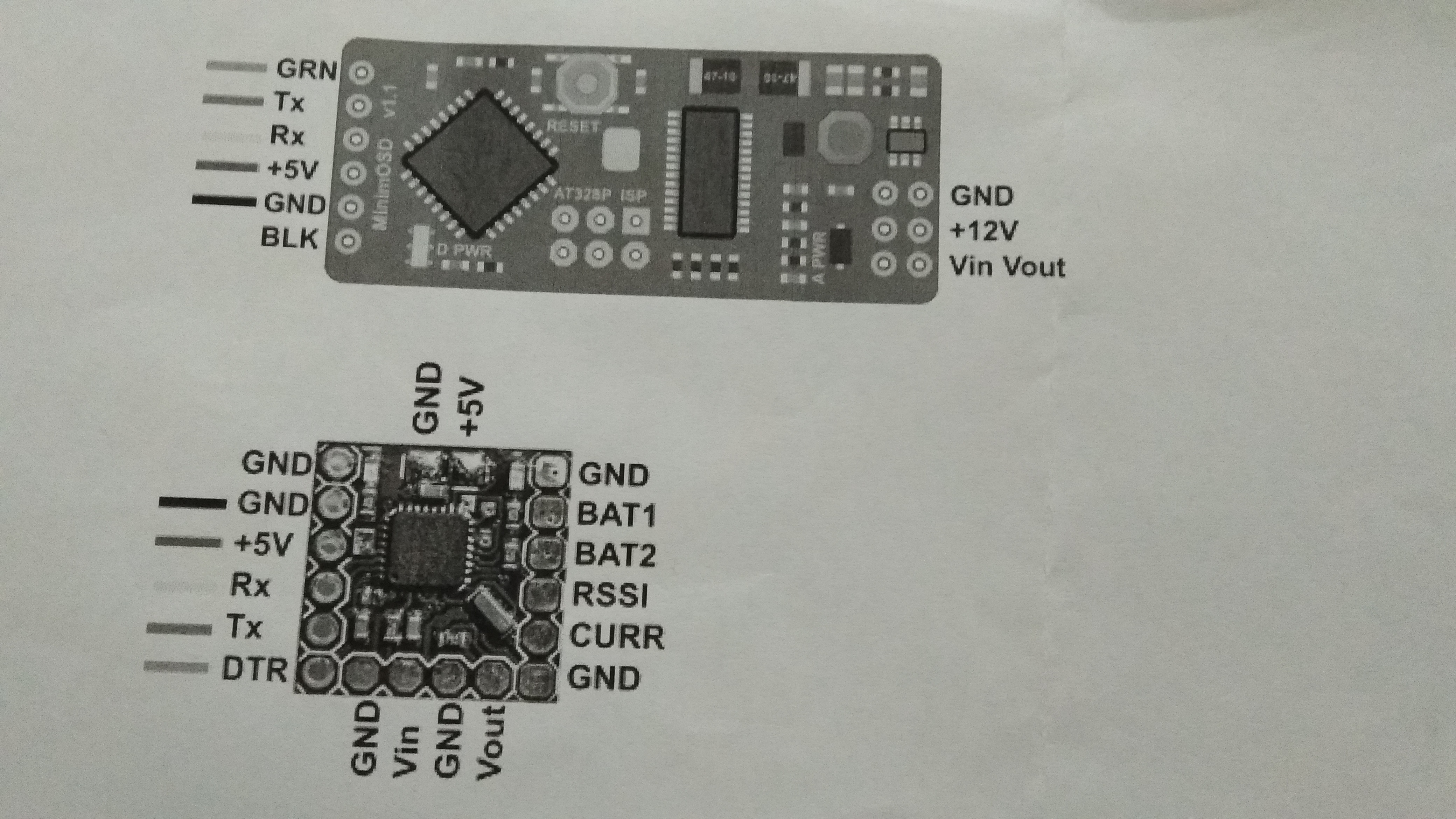

Para realizar la programación necesitaremos usb programmer y conocer el pinout del usb y del microminiosd

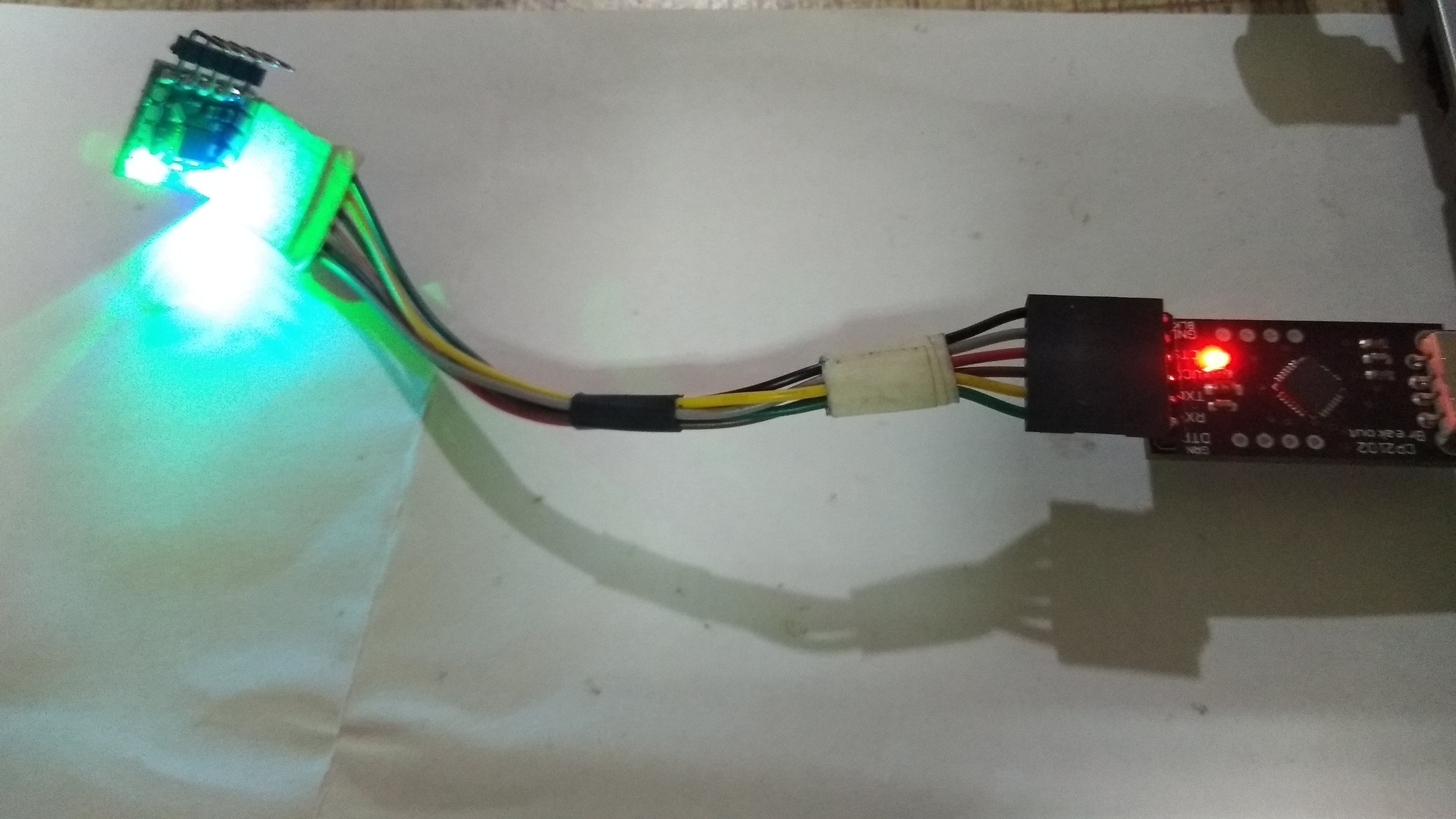

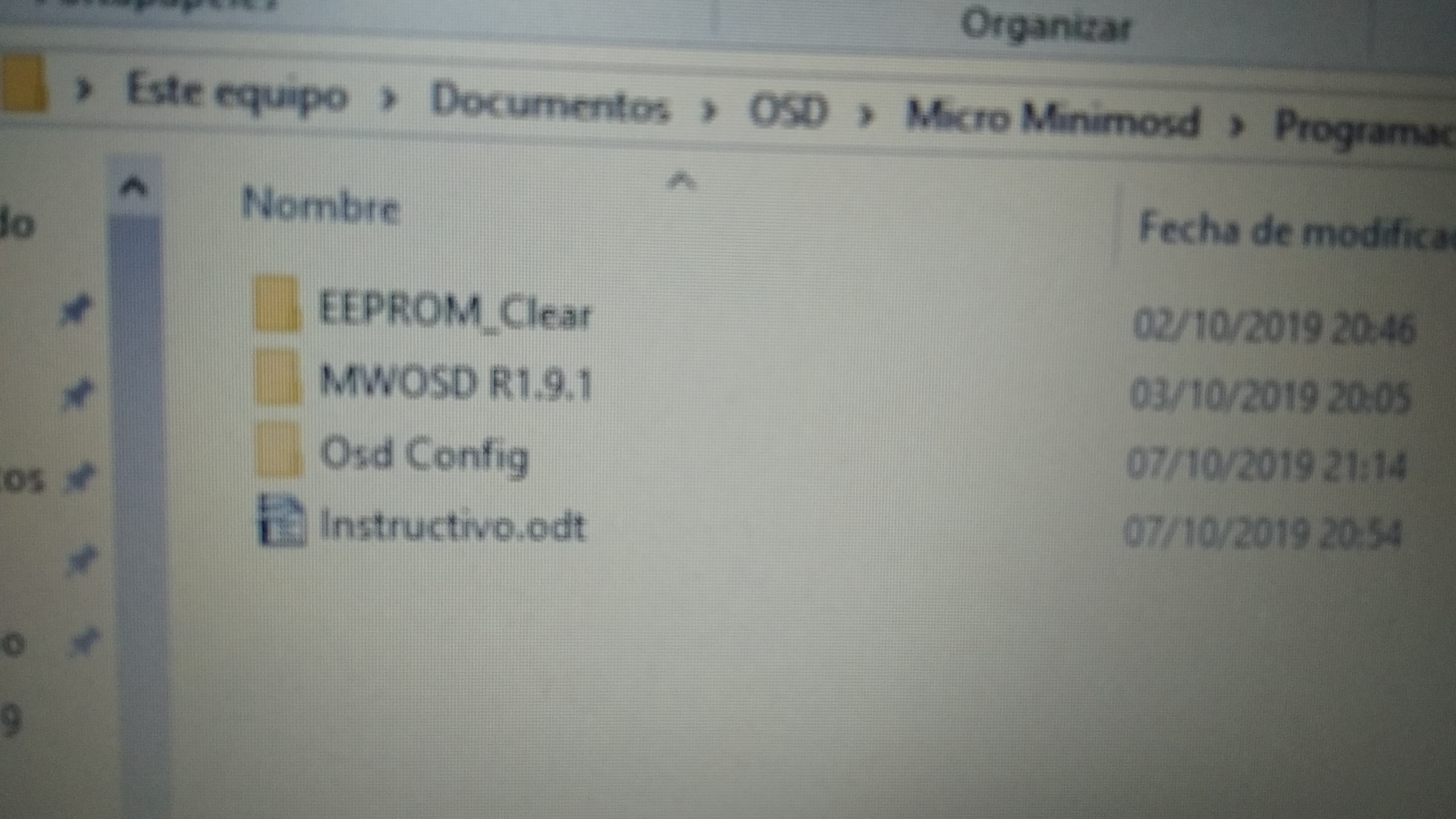

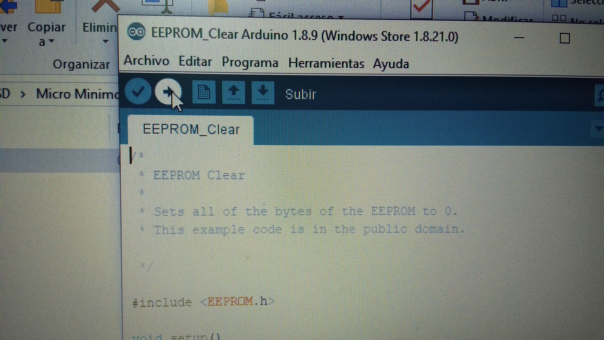

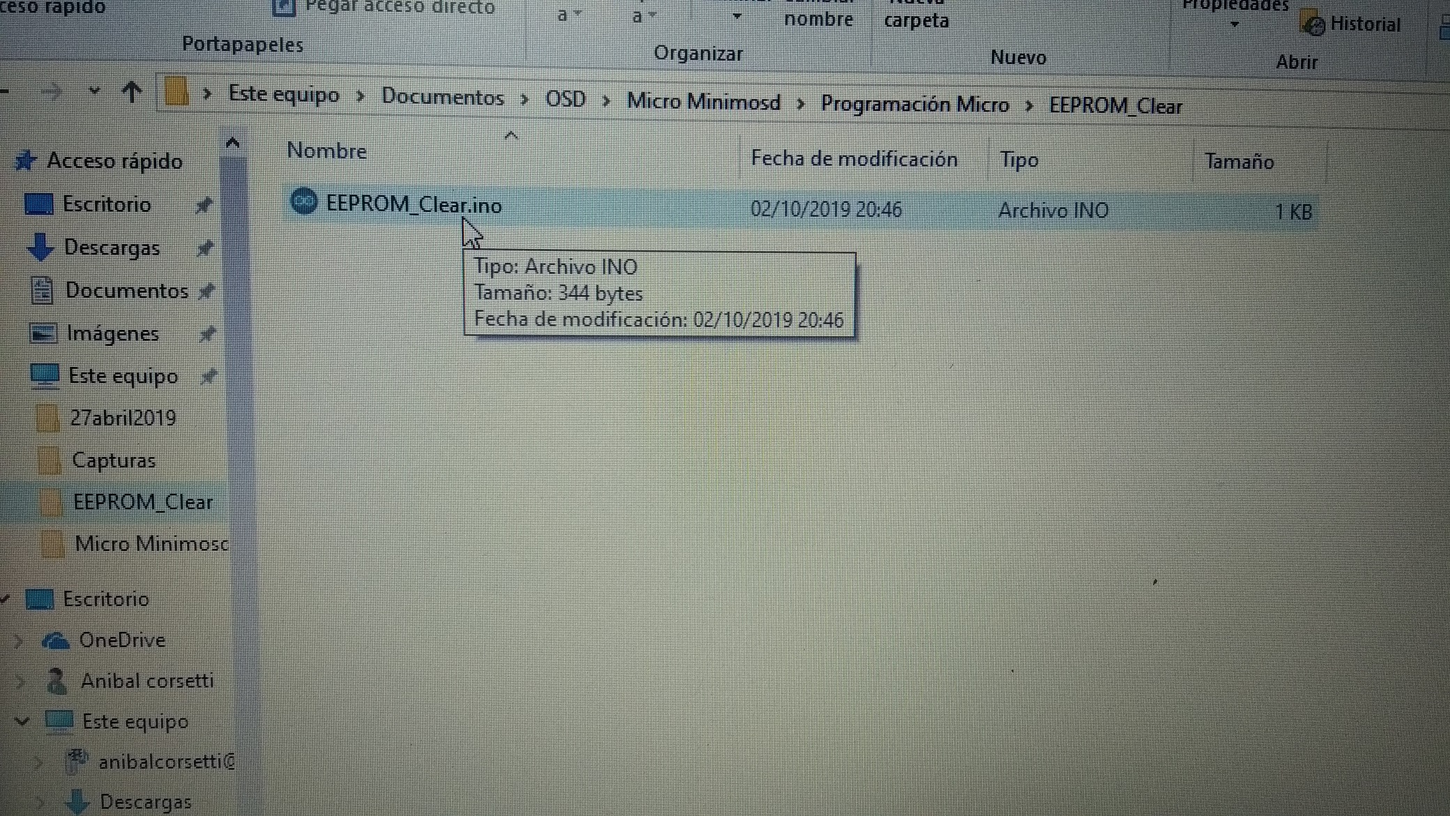

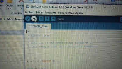

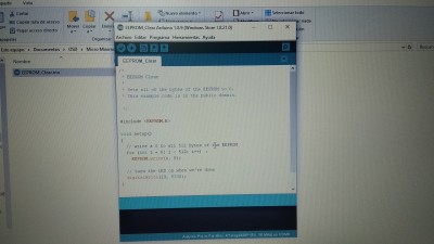

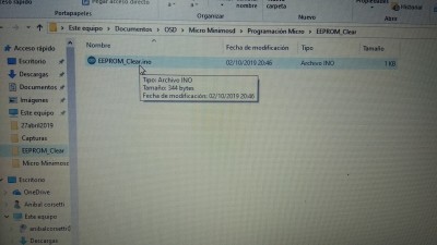

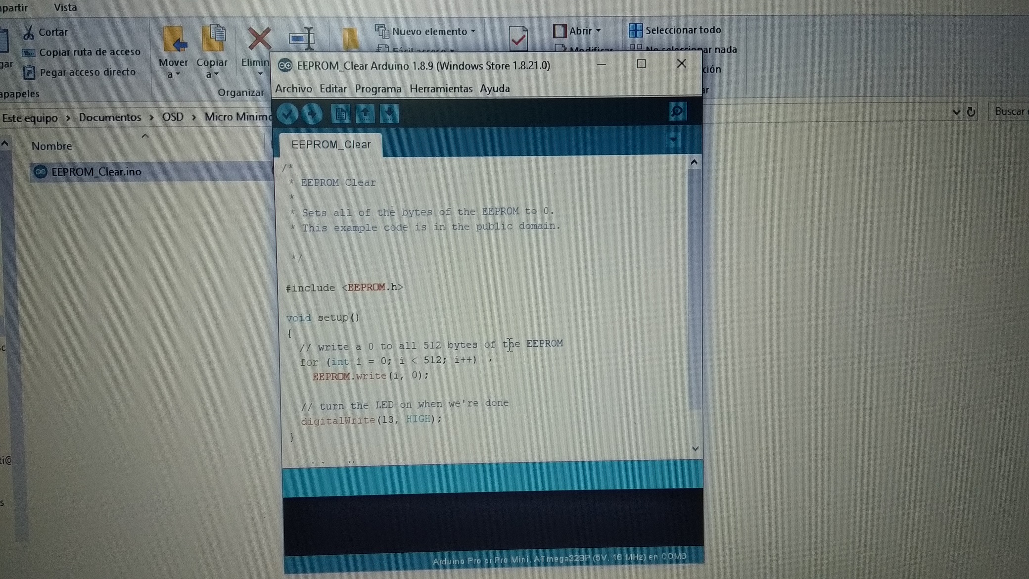

Luego una vez realizadas las descargas y descomprimidas las carpetas en un directorio que nos resulte facil de acceder, y ademas tener listas las conexiones entre el programador usb y el micrmoniosd, sin enchufar el usb al pc, procederemos a abrir el archivo eprom_clear.ino
Se lanzará una ventana de arduino (si no tenemos arduino instalado en el pc deberemos instalarlo) y veremos esto

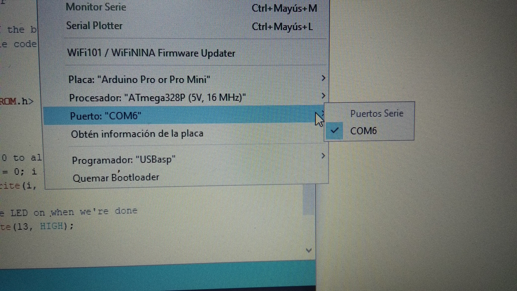

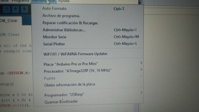

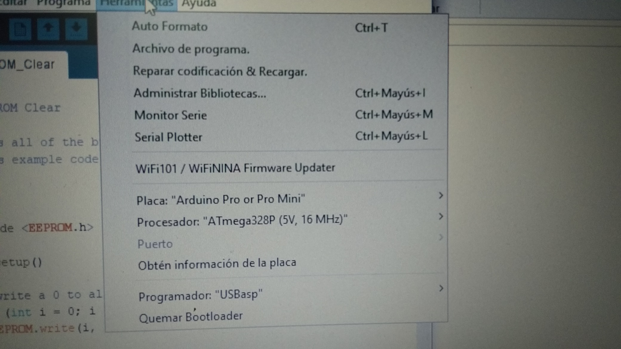

Aquí debemos configurar en Herramientas lo que vamos a programar y con que programador.
Seleccionamos
Placa: Arduino Pro or Pro Mini
Procesador: ATmega 328P (5v 16 MHZ)
Puerto Com: de momento lo dejamos para el siguiente paso (ya que tenemos desconectado el usbasp del pc).
Programador: USBASP

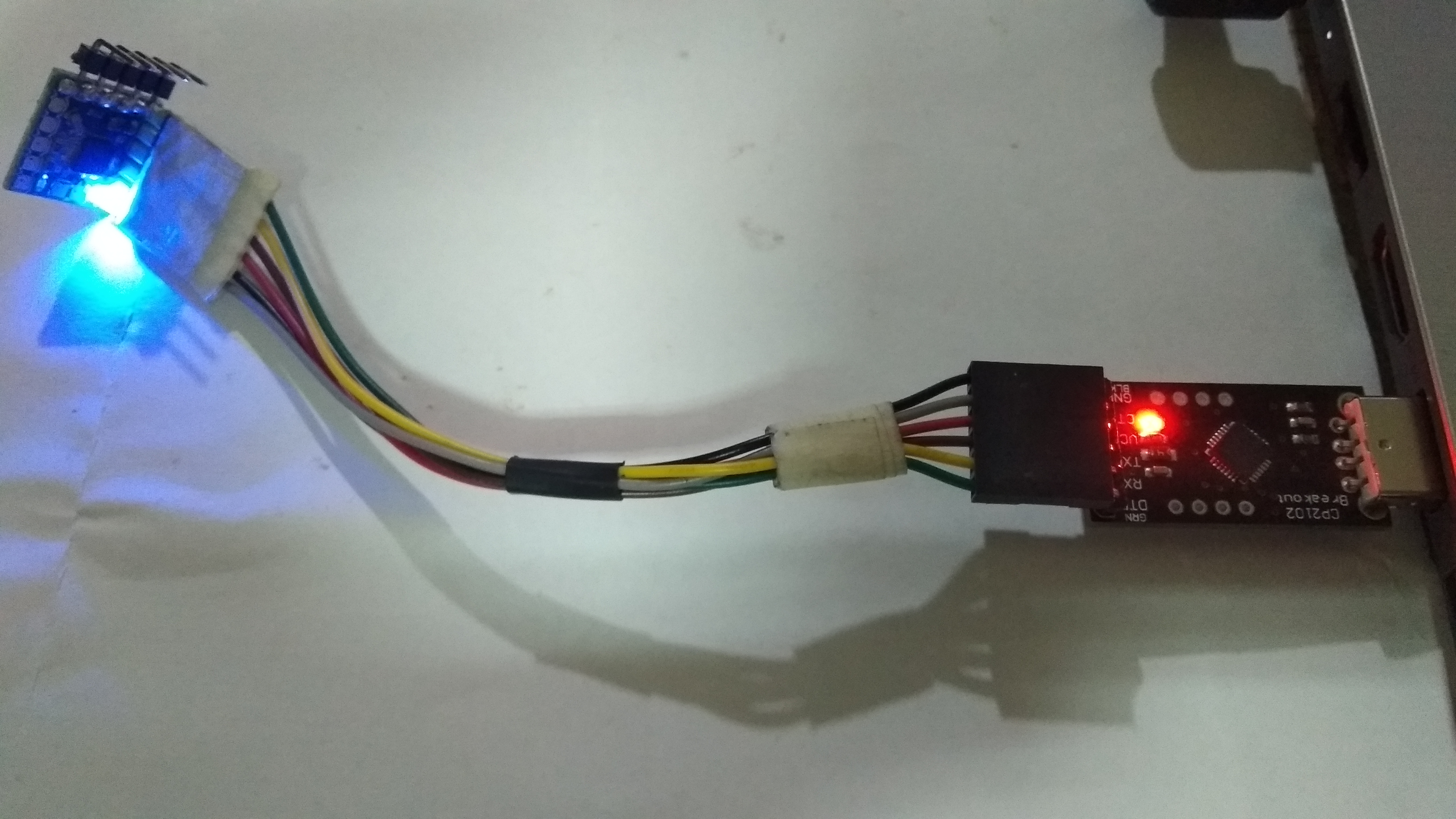

Una vez seleccionados estos parametros directamente conectamos el usb al ordenador
Se deberían encender las luces, de lo contrario alguna conexión no va bien.
Una vez que nos lo ha detectado el pc y por consiguiente le ha asignado un número de puerto procedemos a configurarlo entrando nuevamente en Herramientas. En mi caso es el COM6 pero en cada caso puede variar.

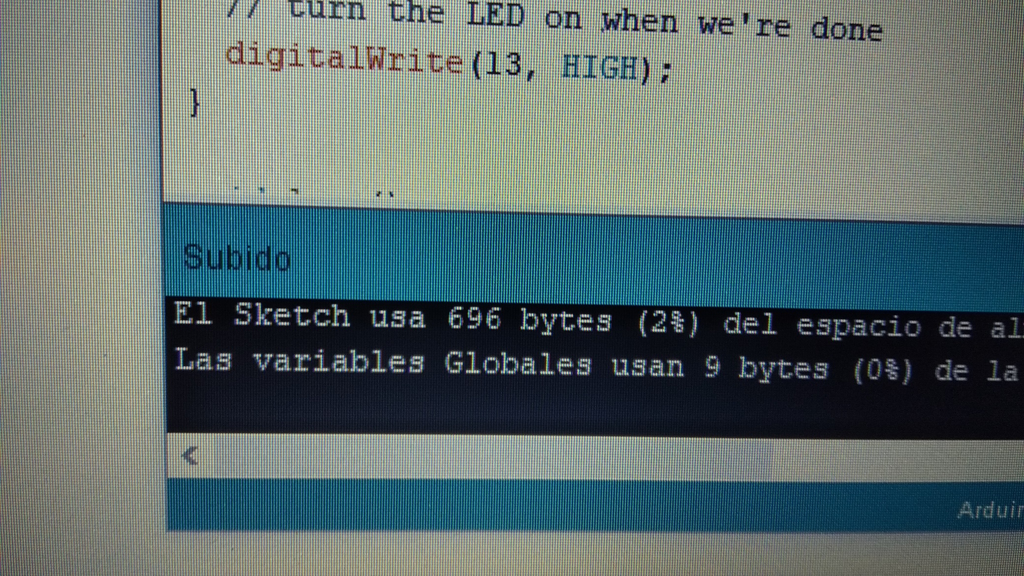

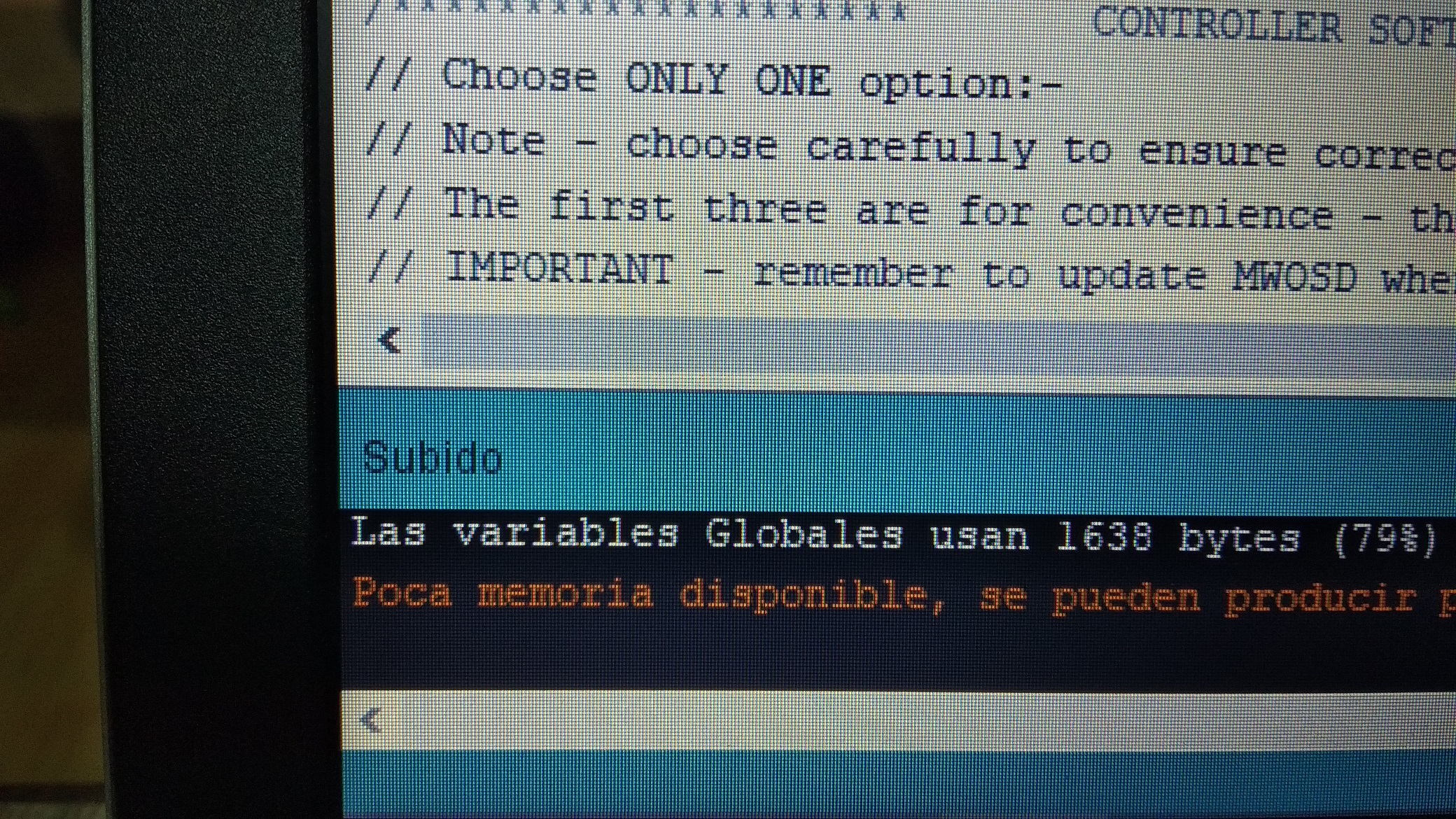

Le damos al boton de subir
Si todo ha ido bien en apenas unos segundos debe dar el mensaje debajo a la izquierda de SUBIDO

2 asegúrate de haber conectado correctamente el programador usb y el micominiosd, ten presente que el tx del osd ha de ir al rx del programador y viceversa.

Todas las comprobaciones que hagas estará bien, pero no cambies la configuración que hemos hecho en Herramientas_ Placa
Procesador
Programador
Ya que estas están correctas y lo he comprobado
Si por el contrario has cambiado de programador, y estás utilizando otro, deberías averiguar como lo denomina arduino para seleccionar el correcto y no tirarte una semana haciendo pruebas,como ya nos pasó a varios de por aquí.
Bueno, avancemos que aun nos queda lo mejor. Si te ha dado el mensaje de SUBIDO ¡¡ habrán cambiado los colores de las luces en la placa

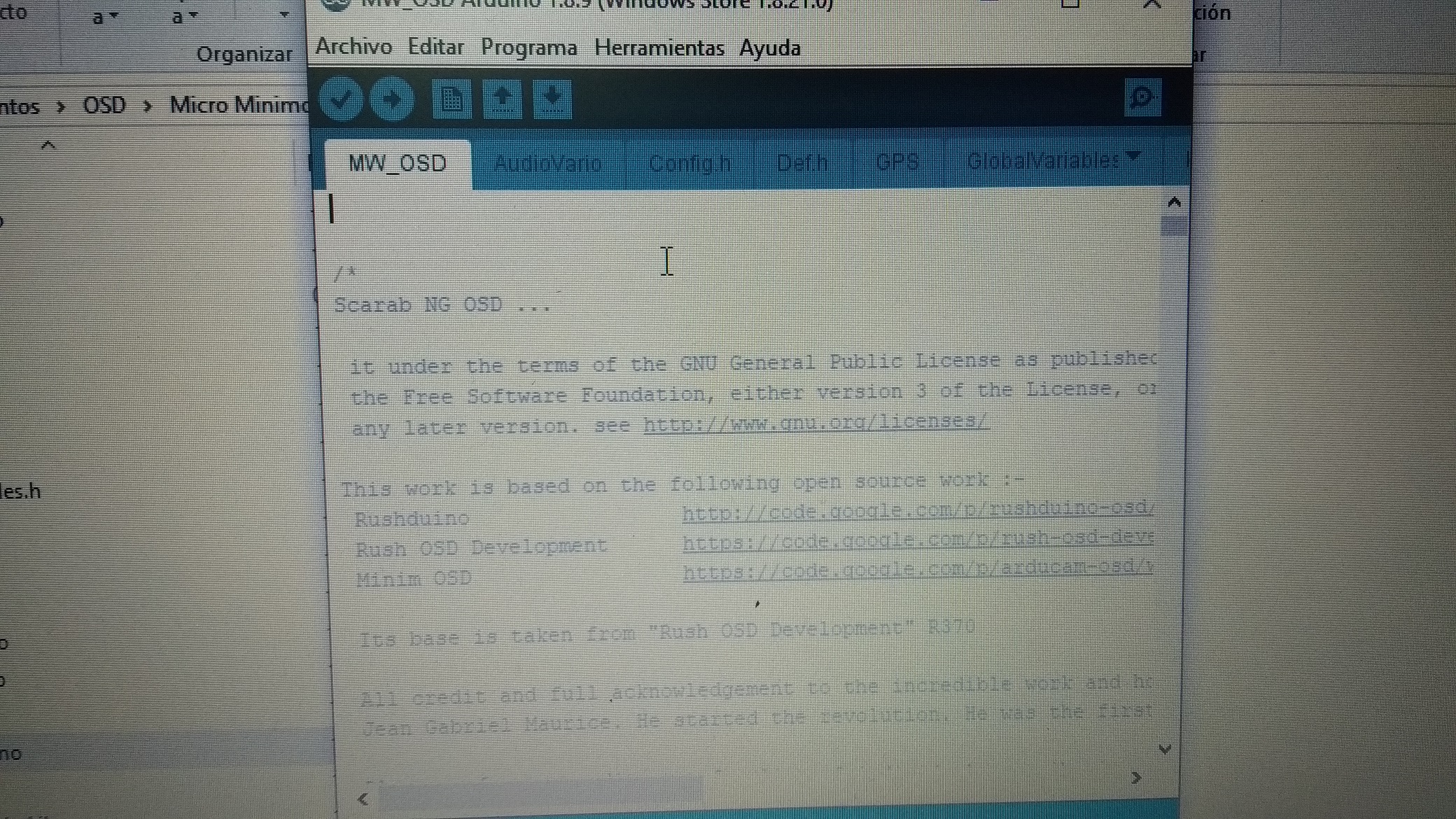

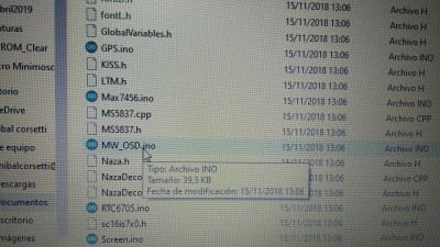

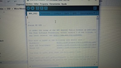

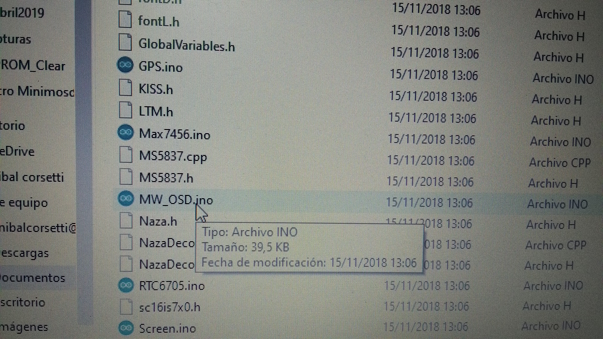

Esa luz verde significa que está esperando a que le cargemos información, podemos continuar, ahora debemos abrir la última versión del MWOSD, en mi caso MWOSD R1..9.1
luego seleccionamos la carpeta scrab_osd_1.9.1.0 y allí buscaremos el archivo MWOSD.ino
Se nos volverá a abrir una ventana de arduino como esta

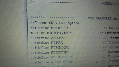

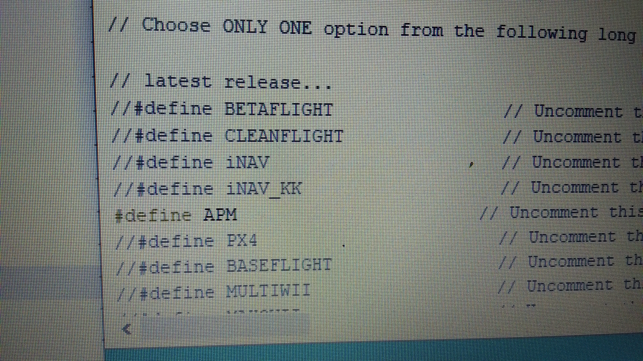

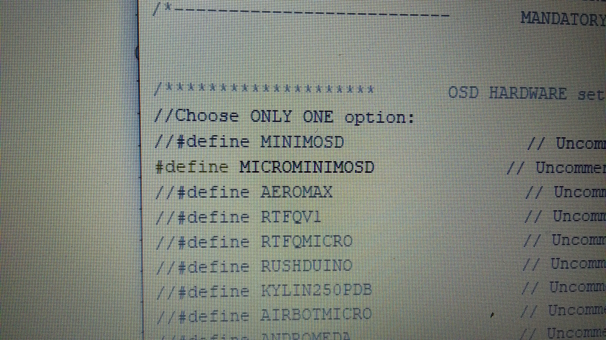

Debemos ir a la pestaña Config h y allí seleccionar "descomentando" MicroMinimOSD
Y en mi caso APM
Luego le damos a Subir y nos debería de arrojar el mensaje bendito de SUBIDO ¡¡

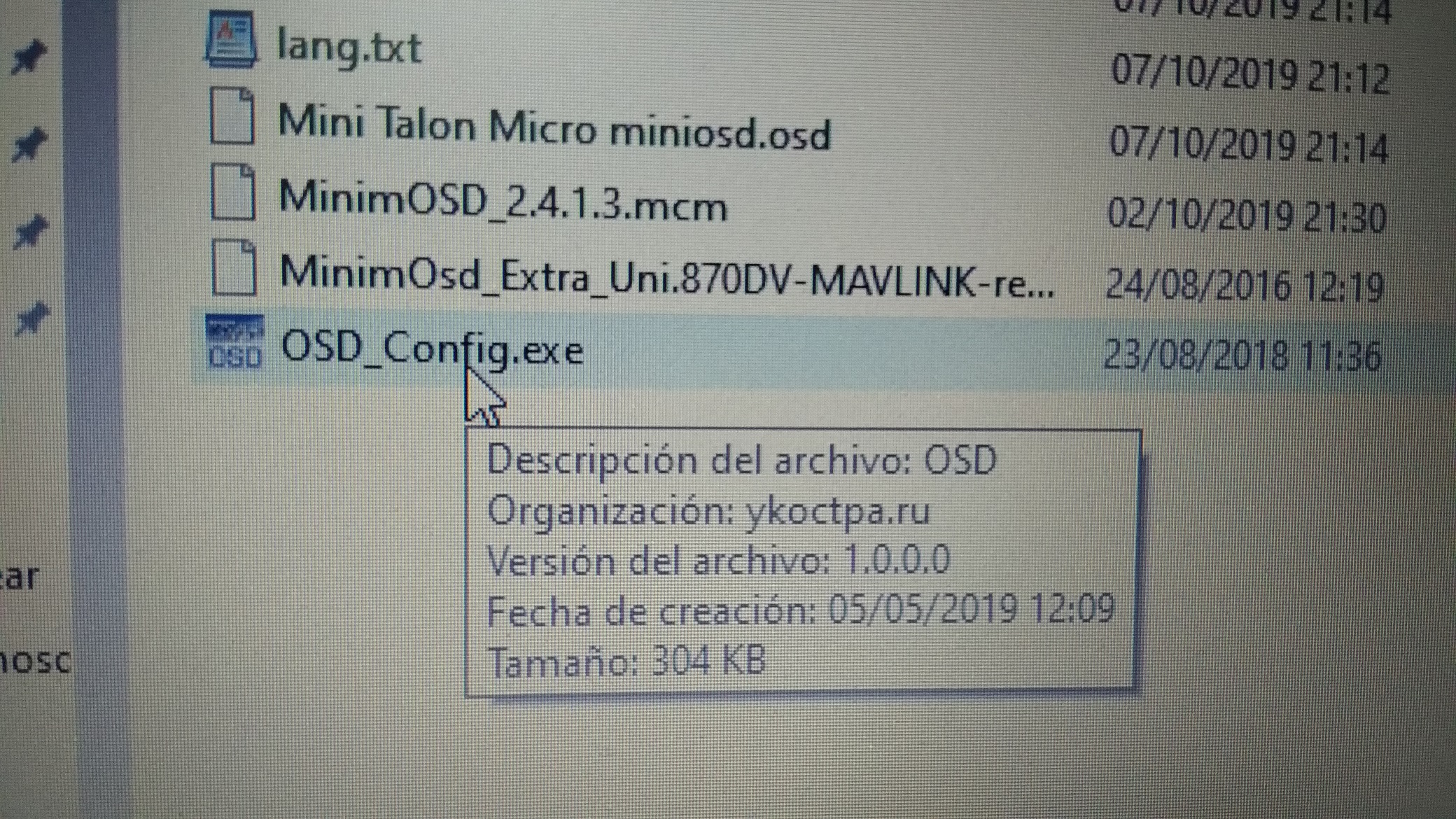

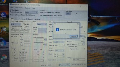

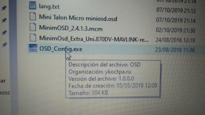

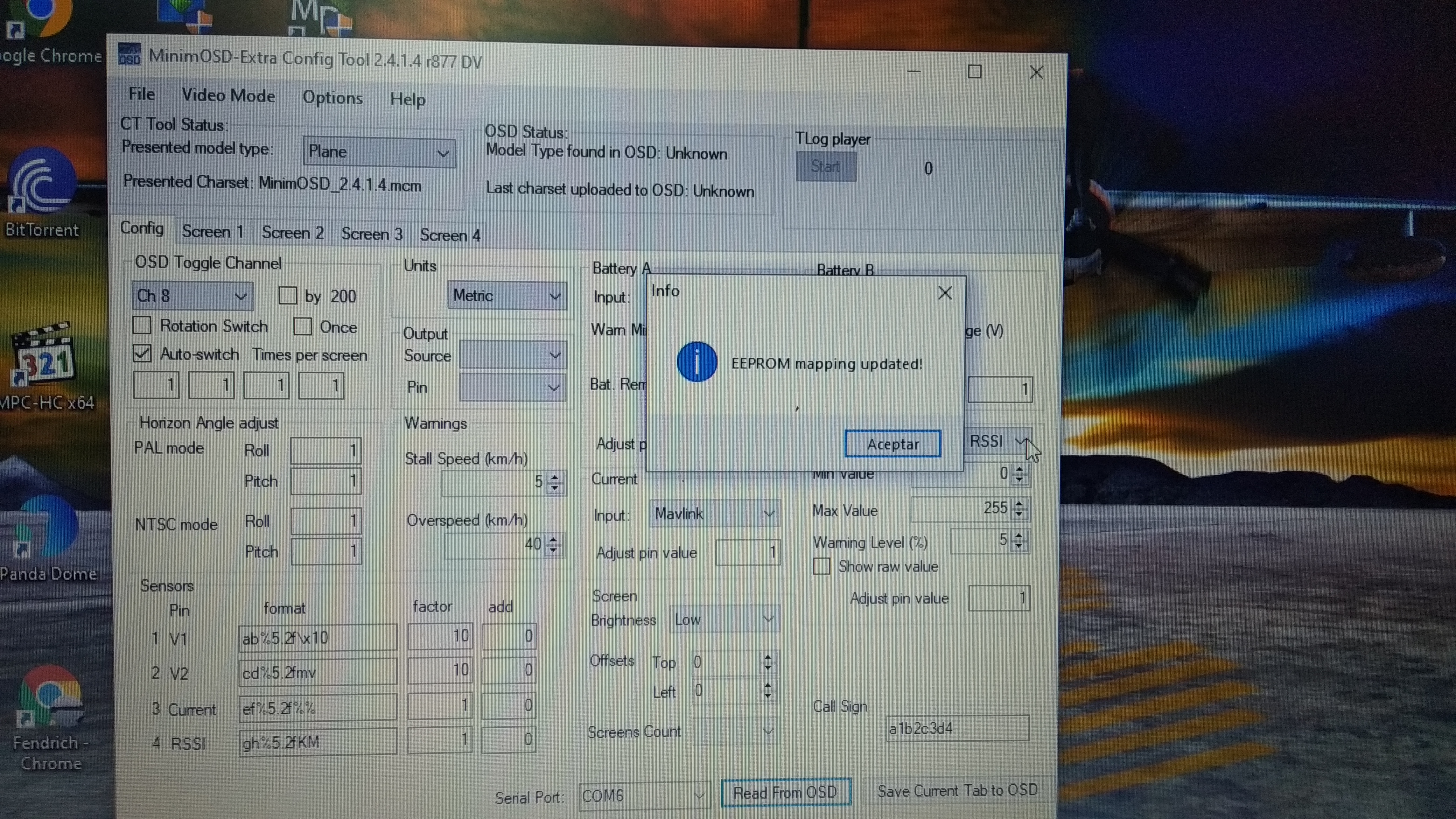

Luego nos dirigimos a la carpeta OSD_Config y abrimos la aplicación osd_config.exe

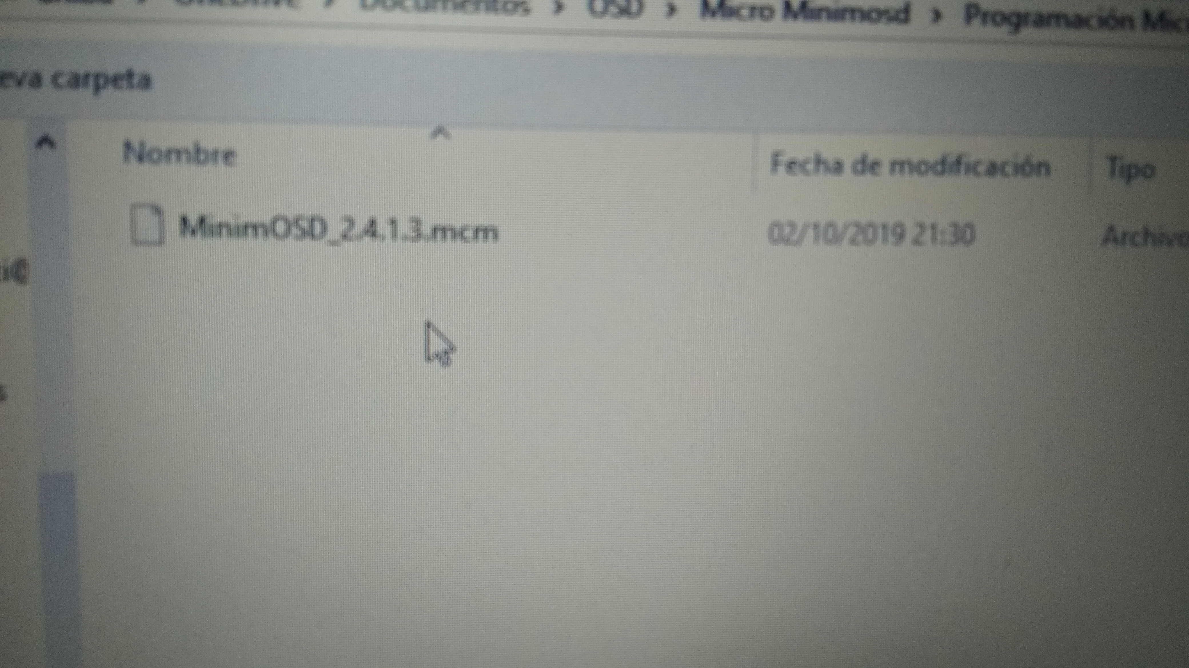

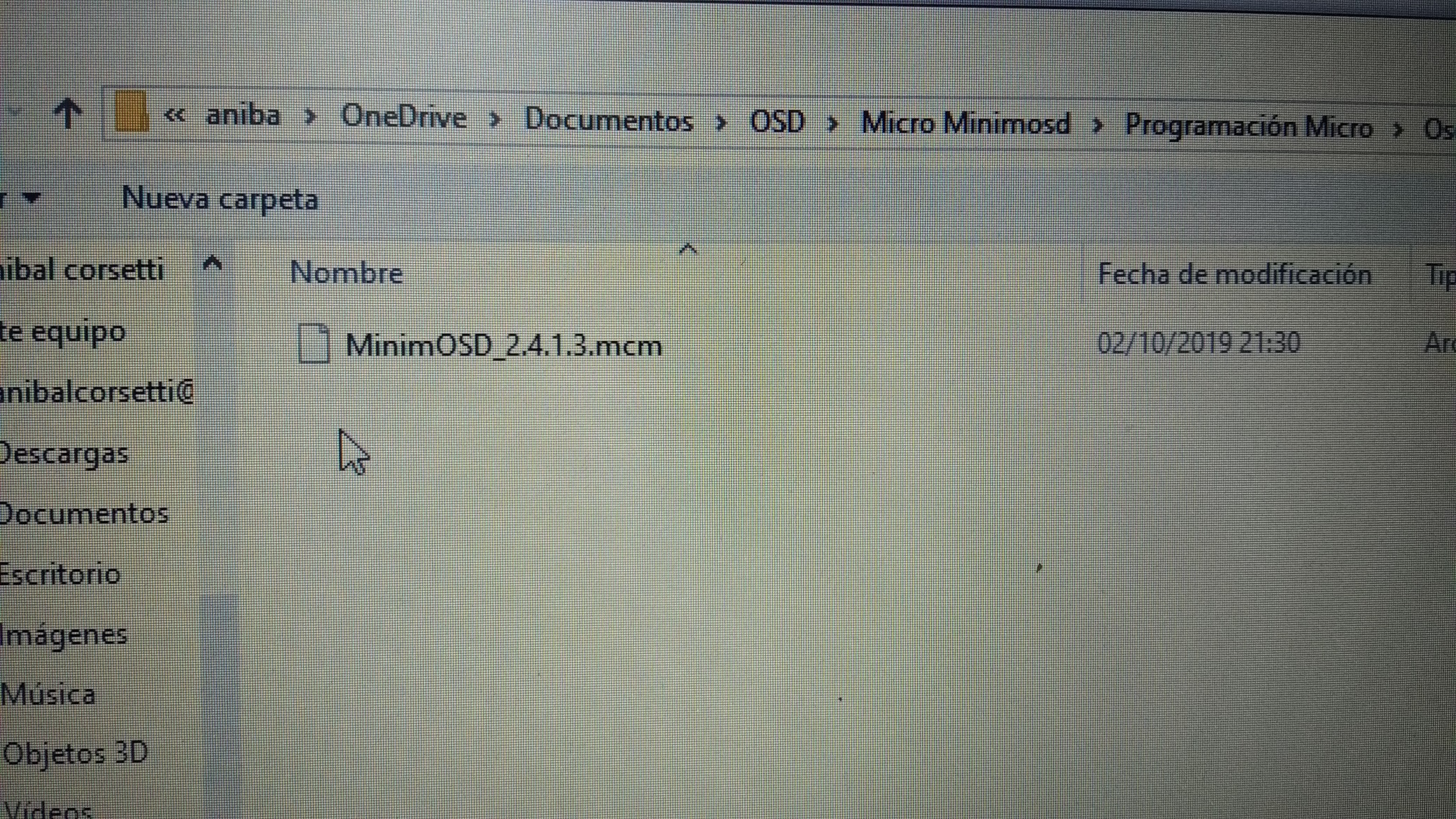

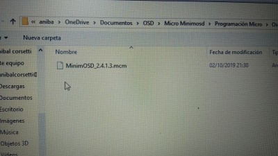

Para acabar de abrir la aplicación nos va a pedir seleccionar un archivo con extensión .mcm que serían los caracteres (letras) que le vamos a cargar. Seleccionamos el MinimOSD_2.4.1.3.mcm

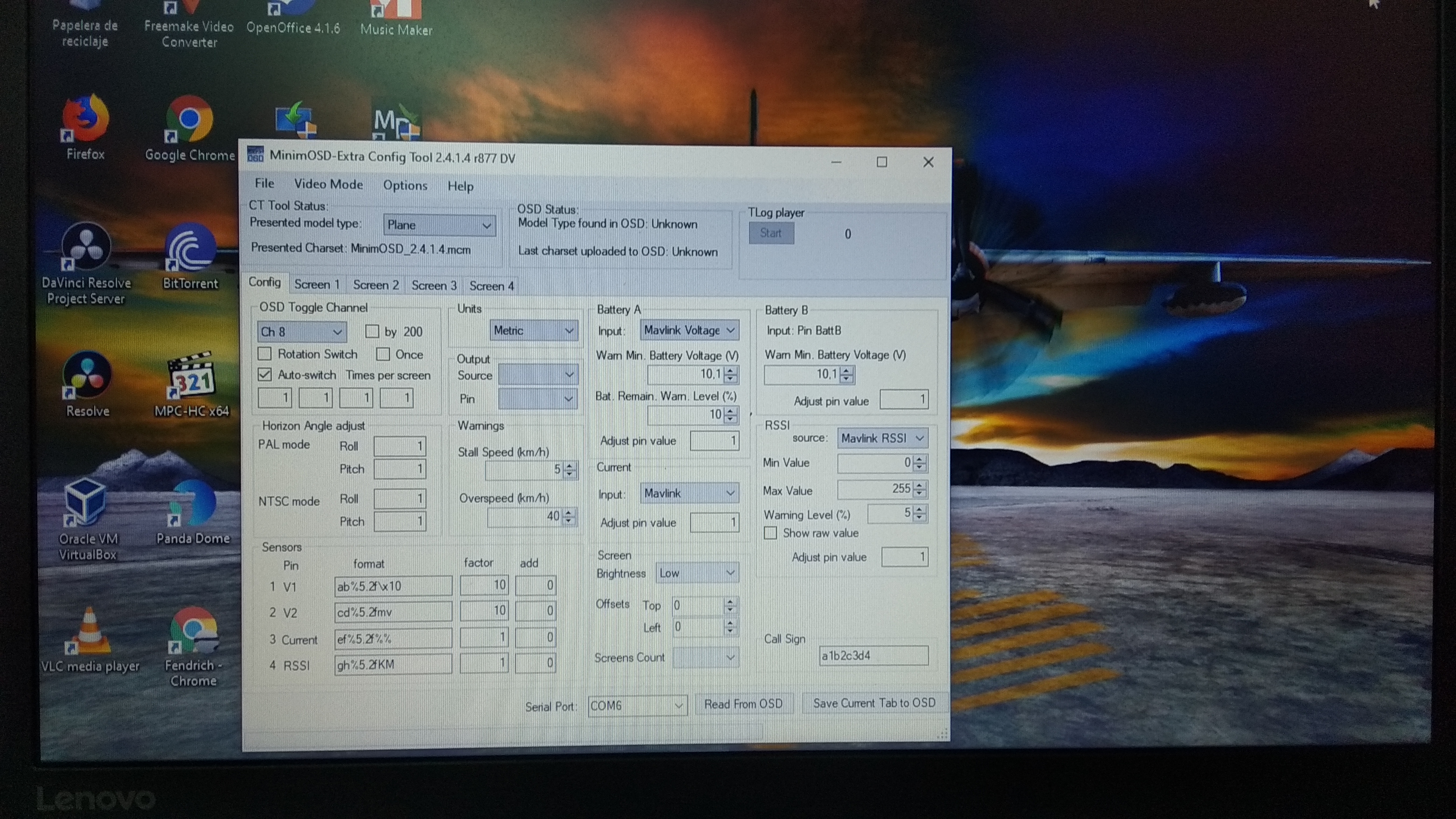

En segundo plano se nos habrá abierto la ventana del OSD_Config

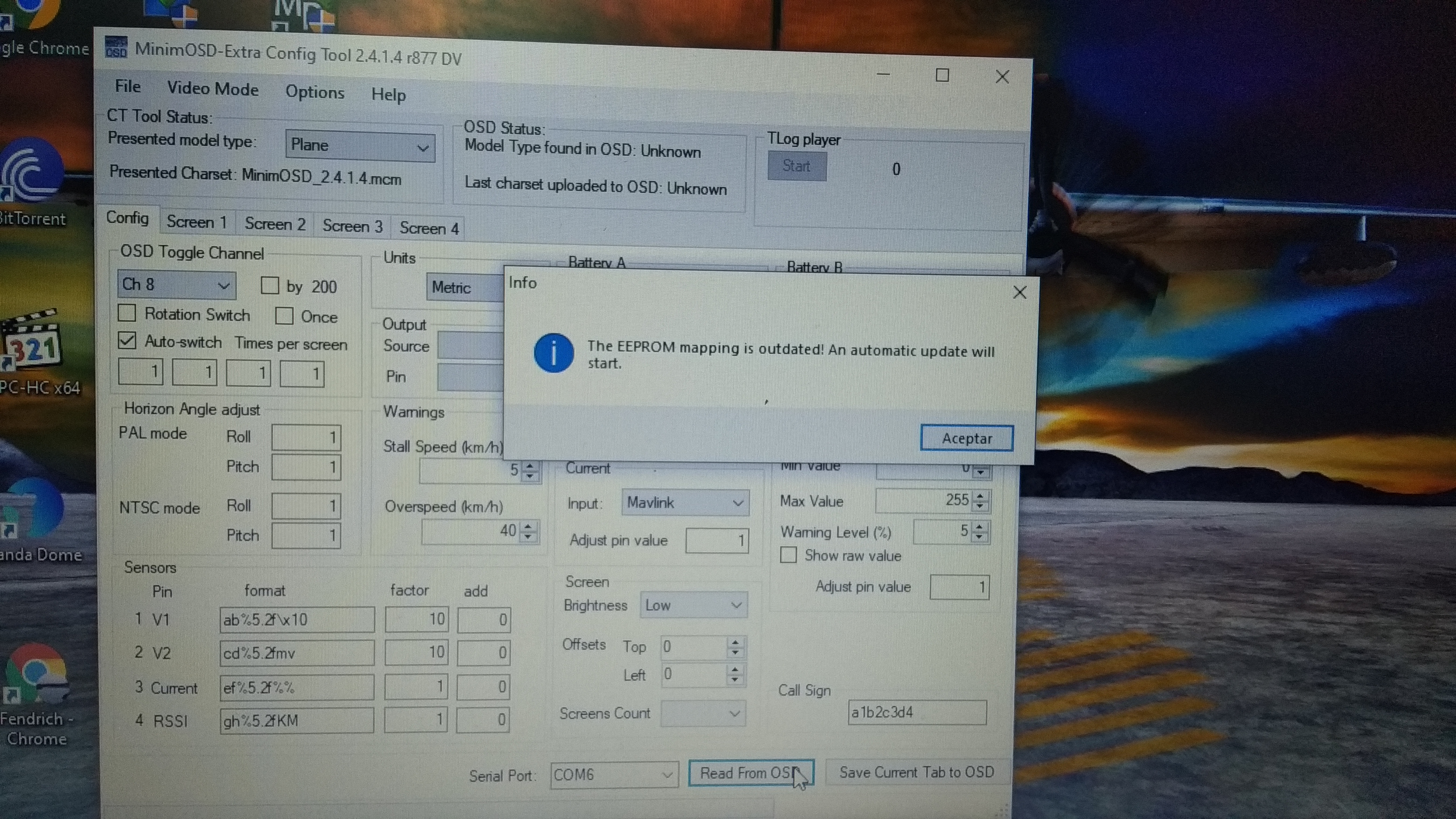

Confirmamos que el puerto com sea el correcto y le damos a Read Eprom, nos debería arrojar un mensaje como este
Le damos a aceptar y nos confirma que el mapping de la eprom está ok

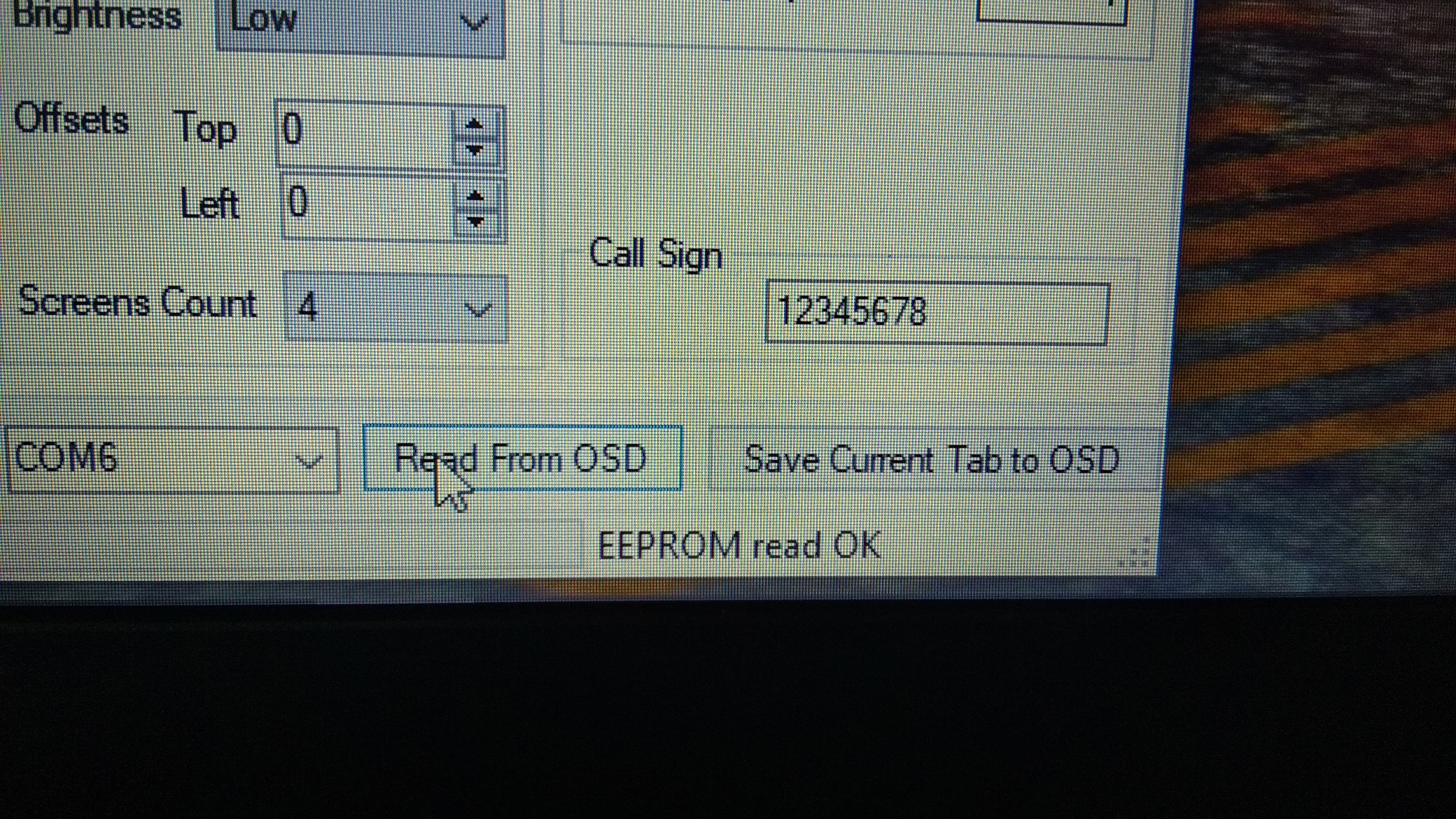

Luego volvemos a oprimir el boton Read Eprom y nos debería confirmar que ha podido leer la eprom correctamente

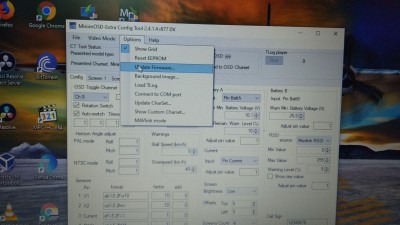

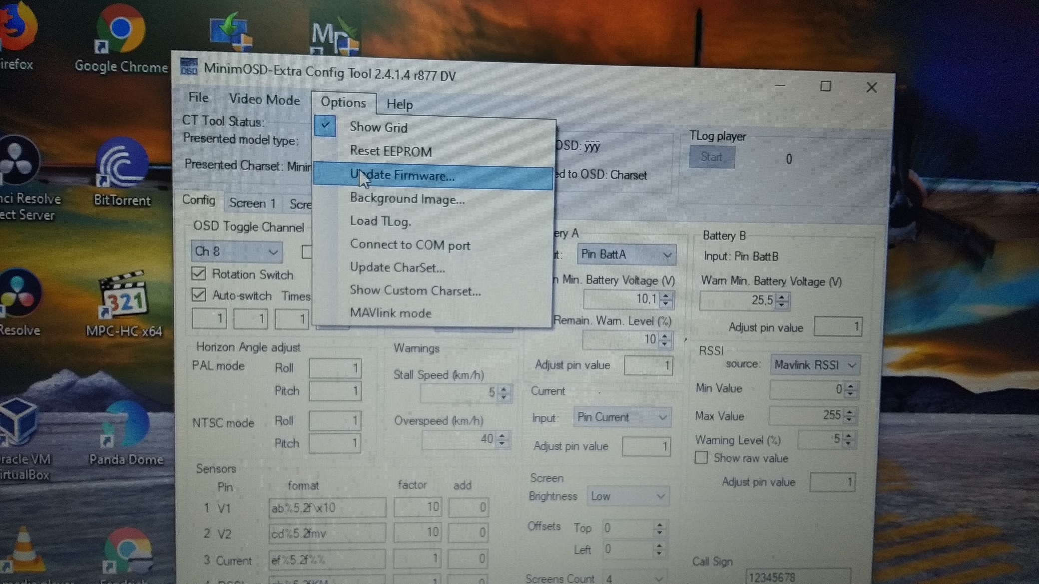

Luego vamos a Options y seleccionamos Update Fiirmware

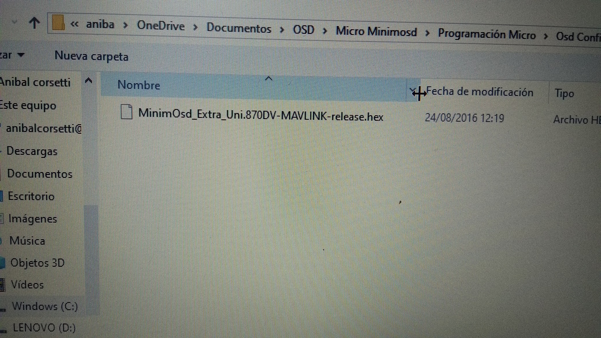

Aqui recomiendo elegir uno de los firmwares mas antigüos que he encontrado (870DV.MAVLINK)
ya que combinado con el archivo de letras (charset) MinimOSD_2.4.1.3.mcm funciona perfectamente bien.
En mi caso es la versión mavlink por que mis controladoras funcionan con ese lenguaje, si fuesen controladoras que transmiten los datos de navegación en otro lenguaje como el INAV, etc debería descargarse esa versión.
NOTA: Es verdad que han ido sacando decenas de versiones posteriores de firmwares mas actuales y letras mas chulas, pero repito que la idea de este tutorial es programar el bendito osd y no morir en el intento, y por fin poder ir a volar.
Luego si cada uno quiere actualizar a otra versión de firmware que sepa que funciona perfectamente bien con determinados caracteres solo basta con repetir estos últimos dos pasos "et voilá".

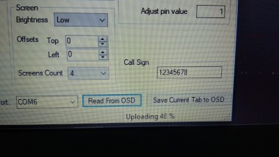

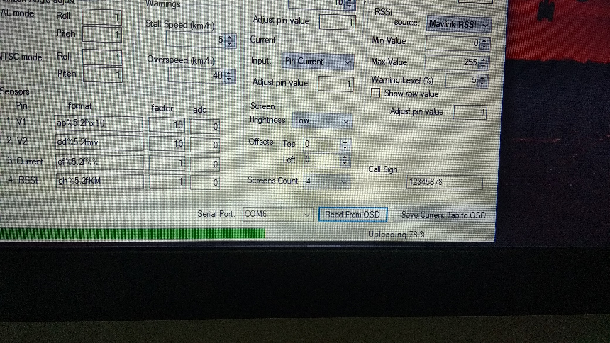

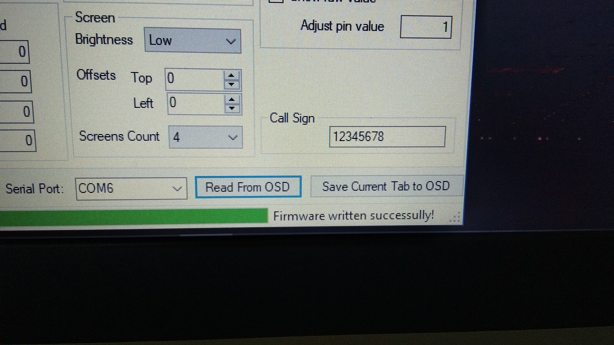

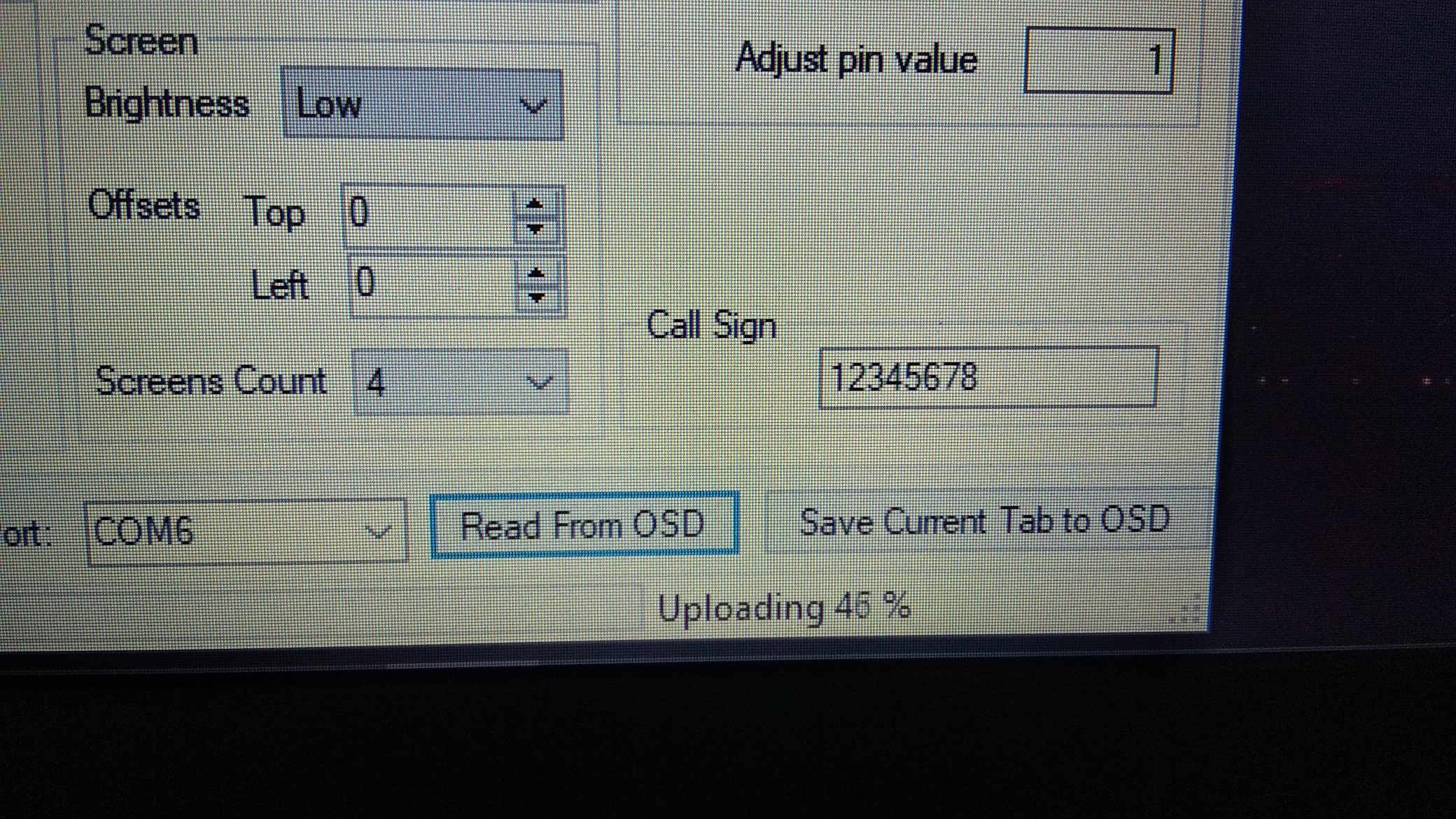

Bueno pues actualiizamos el firmware, debajo a la derecha saldrá un mensaje sobre el estado de la actualización.
Y luego nos dará un mensaje de confirmación

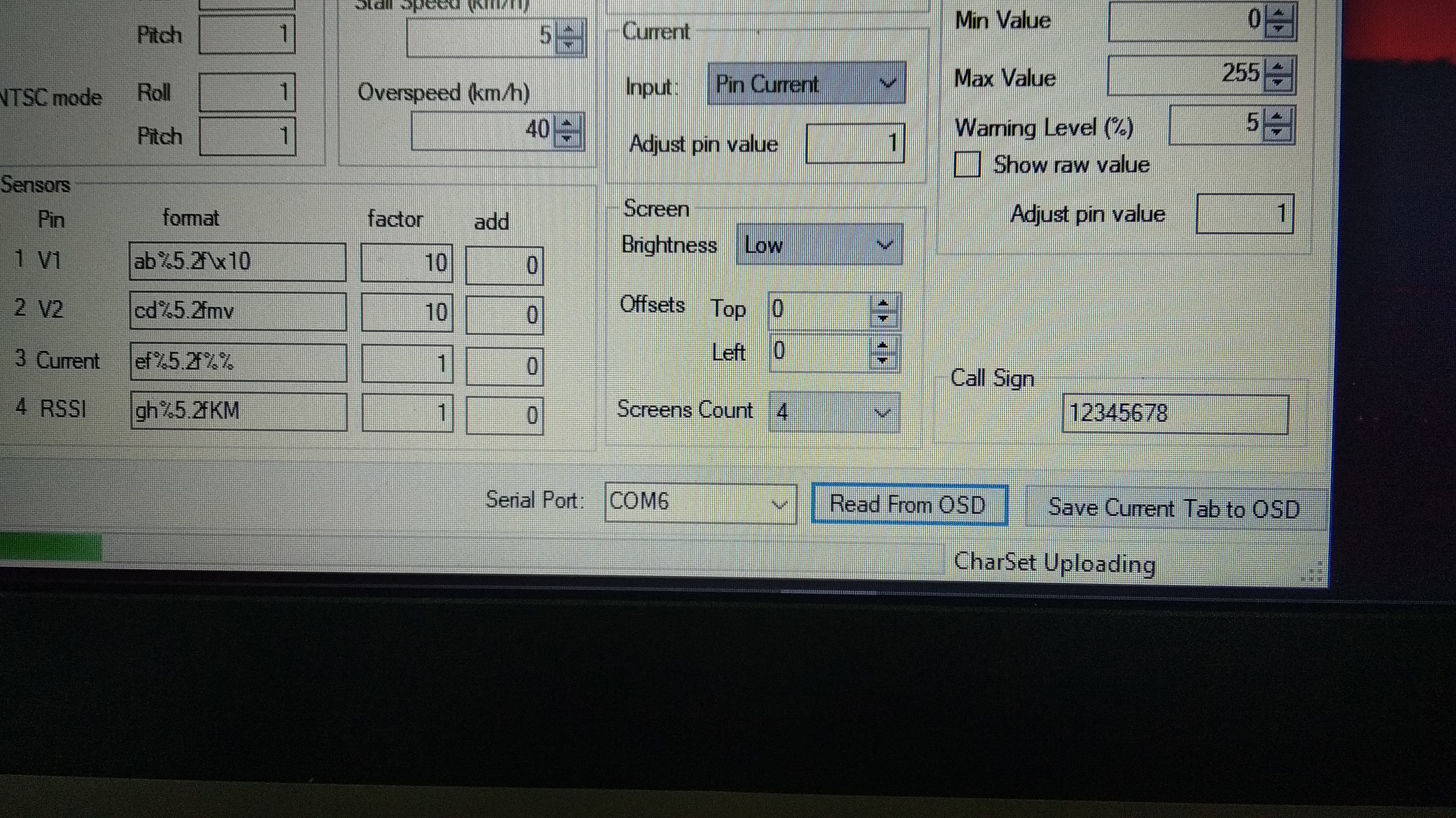

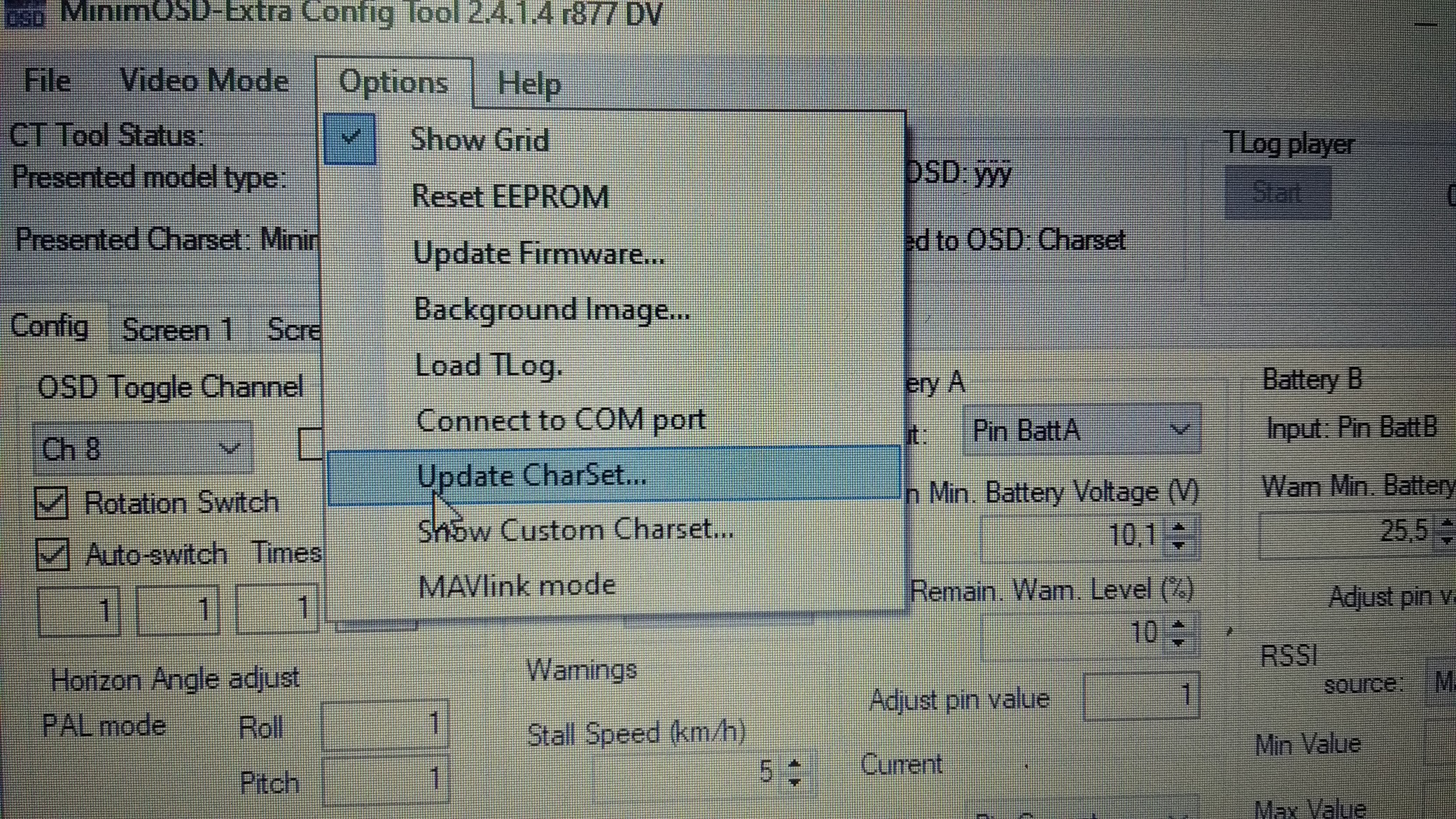

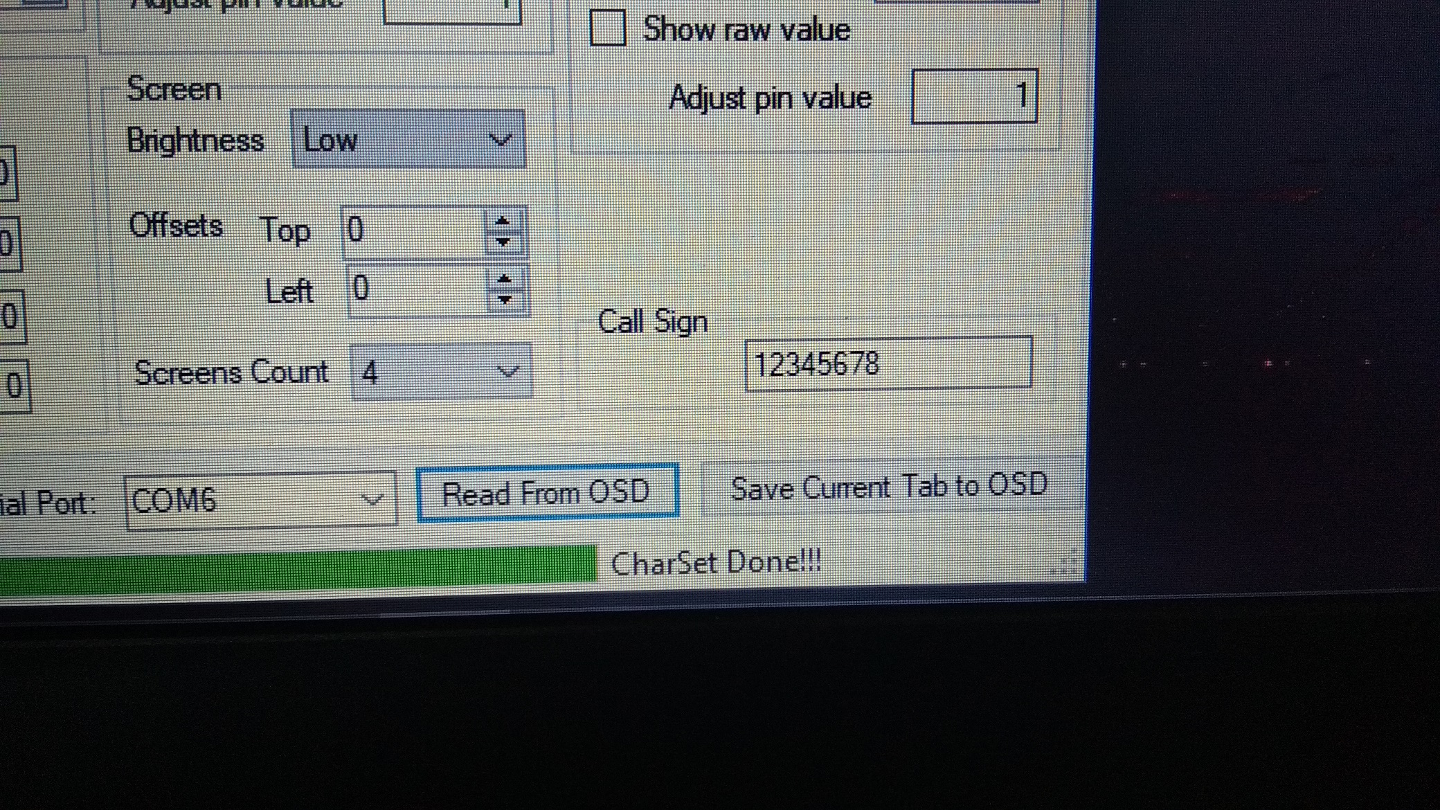

Volvemos a seleccionar Options y luego Charset
Y seleccionamos nuevamente el MinimOSD_2.4.1.3.mcm
Nos mostrará el proceso de actualización y luego confirmara que se ha actualizado correctamente

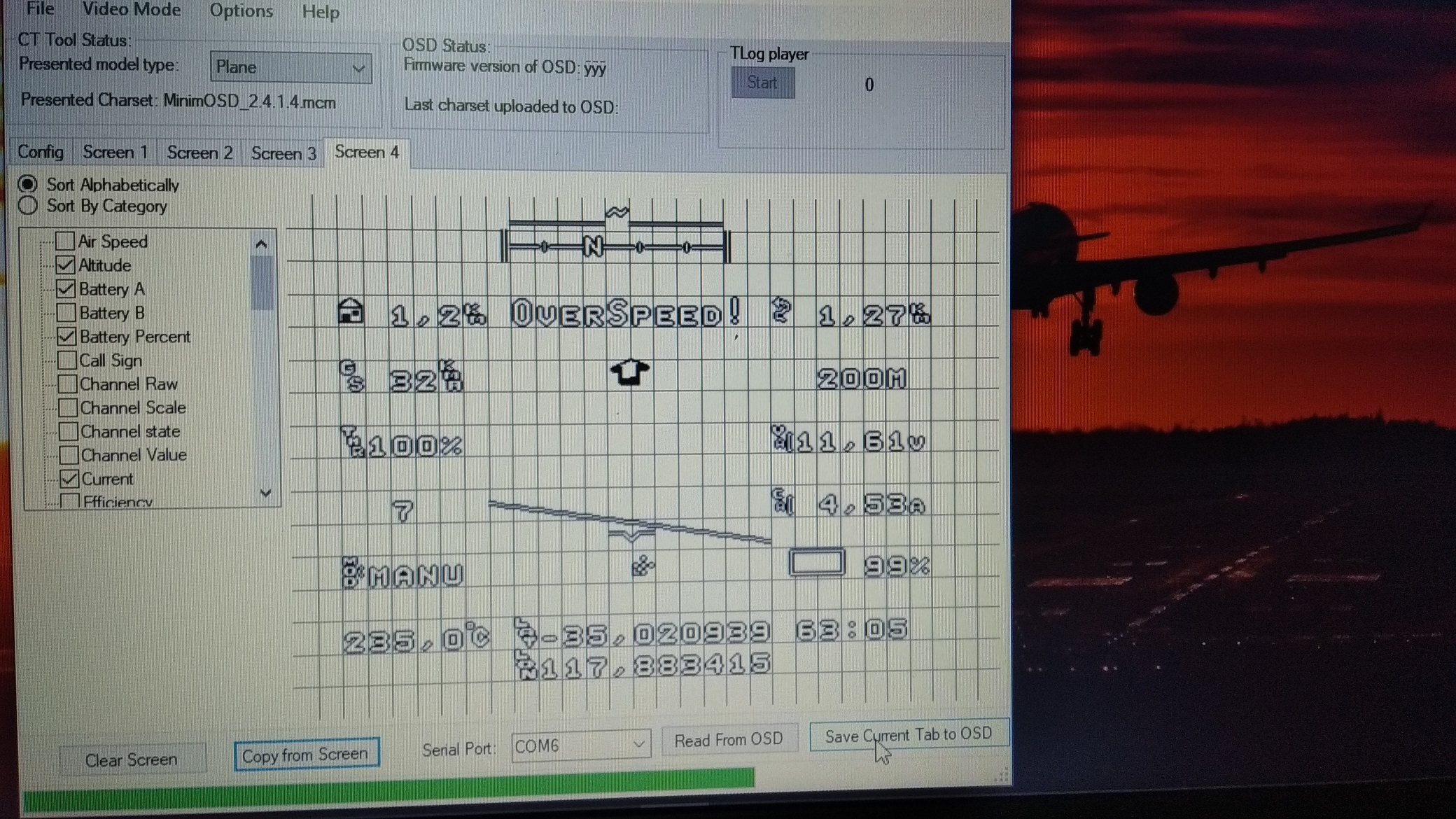

A partir de aqui ya comienza la configuración a gusto del consumidor sobre lo que quiere que aparezca en pantalla y como quiere que le muestre el osd dicha información.
La única salvedad es ir guardando los cambios periódicamenrte oprimiendo el botón Save Current Tab to OSD , y cada vez que salvemos la información debería decirnos Eprom Read OK

Intentaré adjuntar los archivos del Firmware (.hex) y el Charset (.mcm) a los cuales les he cambiado la extensión a .txt para que el foro me permita subirlos.
Solo tenéis que descargarlos y al tenerlos en vuestra carpeta cambiarle la extensión
al MinimOSD:2.4.1.3.txt lo debéis renombrar con la extensión .mcm
al MinimOsd_Extra_Uni.870DV-MAVLINK-release.txt lo debéis renombrar con la extensión .hex
Fendrich
