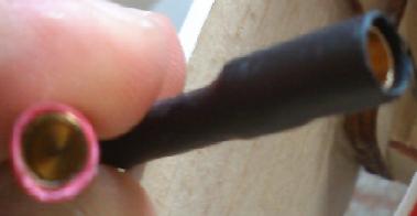

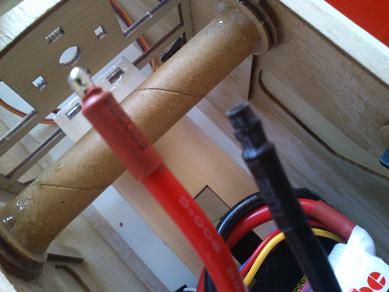

Estás son las clavijas que tengo. Esas clavijas amarillas son las que creo yo que me hacen falta, nose...
El rojo de la batería lo he pelado un poco para ver si entraba mejor sin el retráctil que llevaba, pero nada. No es que no entre, sino que entra, pero se sale con nada, las conexiones de la batería son un poco mas delgadas que las hembras del variador.

Los conectores de la 2ª foto (¿batería?) parece que están recubiertos con el termorretractil. Así no puede hacer contacto y si dices que son de distinta medida, lo mejor es que decidas qué ponerle entre la multitud de opciones que hay.
A mí me gustan los XT60 pero en la página de HK puedes ver otras posibilidades. Luego, si no tienes prisa, lo puedes pedir allí que valen 4 duros o, si quieres tenerlos antes, los compras en tienda aquí en el país.
Lo que si es recomendable es que elijas un conector doble que vaya enfundado porque, si no está cubierto, corres riesgo de hacer un contacto accidental y quemar algo.
ImagenImagenImagenImagen
También tienes que decidir el diámetro de los conectores. Por las fotos diría que los del ESC son de 3,5 o 4mm pero no hay buenas referencias para saberlo. Tendrás que medir los más grandes y pedir los conectores con ese diámetro.
Cuando sueldes los cables a los conectores vas a necesitar funda termorretráctil del diámetro adecuado para que no queden las patillas al aire desprotegidas.
Otra posibilidad es hacerte un adaptador para conectar entre batería y ESC pero no es muy aconsejable porque se introducen contactos y soldaduras adicionales que incrementan las probabilidades de fallo en la conexión.

shhh!! frena frena! los que tienen el termoretractil y el positivo pelado son los de la bateria? CUIDADO! no peles el negro que si hace contacto ¡BUM! directamente no tiene clavija, tienes que ponerle una a corde con el variador. He visto que en la foto del variador llevas unas bananas para alimentacion, deberias ponerle un conector adecuado como los de las fotos que te han mandado, solo por seguridad.
Asegurate que le pones las bananas de la misma medida (hay varias medidas).
Y mucho cuidado con la bateria que es muy peligroso tenerlas con los cables asi, como minimo puedes incendiar tu casa!

Los de la foto de arriba son del variador y los de la 2a son los de la batería si. Si si, le he puesto unos adecuados para ello, que encajan muy bien; como los que me envió geko en el anterior post(parecidos a los de la 3a foto), y recubiertos de un plástiquito para que no puedan tocarse entre ellos.
