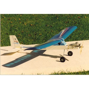

hola saludos he comparado este kit para construir de momento voy a volar con el easystar y cuando me suelte un poco me he pillado este kit para en casa estar un poco pegando maderas en principio es para glow pero yo quiero ponerle un motor electrico brusellhes en la caja pone para un glow 40 ¿ que motor le equivaldria electrico ? creo que pesa 5 libras 1/2 y las baterias variador etc. Saludos a todos aqui os paso una foto del avion
