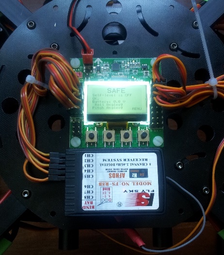

al final era lo de armar la placa.

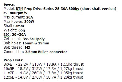

Mi duda es la siguiente segun los datos de los motores (estos que subo en una foto) para estas palas necesito por lo menos 22.2v, pero no se si me estare pasando.
He pedido unas palas de 10X4.5, creeis que le iran mejor y podre volar con 3s??? es que he visto que la mayoria vuela con 3s.
Sino podriais orientarme con la configuracion correta??? muchas gracias!!!
