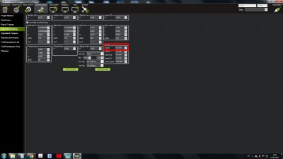

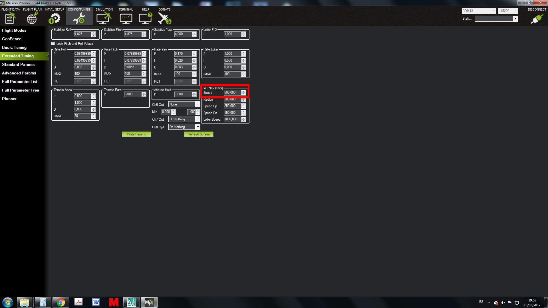

En la pantalla de CONFIG/TUNING en la pestaña Extended Tuning, tienes en la casilla de WPNav el parámetro de la velocidad que se mueve el copter cuando realiza una misión.
Por defecto esta a 500 centimetros por segundo unos 18 Km/h, tendrás que bajarlo para que vaya más lento.

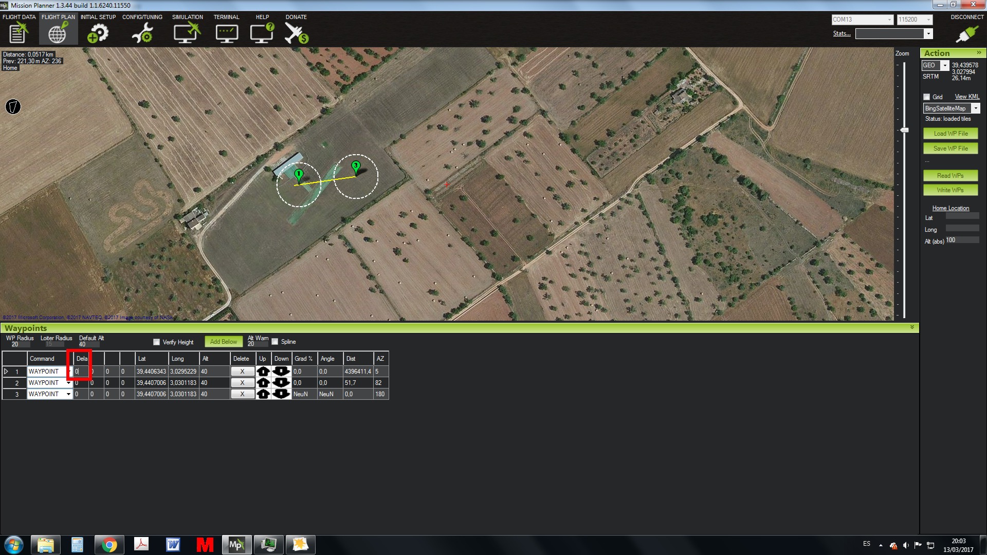

Para que se quede cierto tiempo en el waypoint, en la pantalla de Flight Plan al lado de la casilla del COMMAND tienes "dela" (si pones el ratón encima pone delay) en el comando correspondiente al Waypoint en la columna de al lado pones el número de segundos que quieres que permanezca el copter en este punto.
