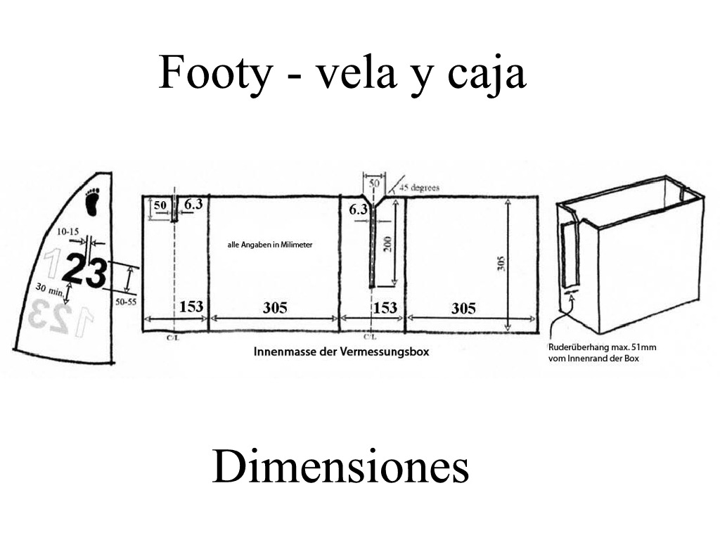

Según pude ver, vale CASI cualquier tipo de velero, mientras mantenga unas medidas máximas... que son las que da una "caja" que se debe construir para homologar un velero como FOOTY.
Dimensiones en jpeg... hay por allí un PDF mas claro.
El nombre genérico de esta clase viene de sus dimensiones: eslora = a 12 pulgadas = a 1 pie (foot, en inglés).

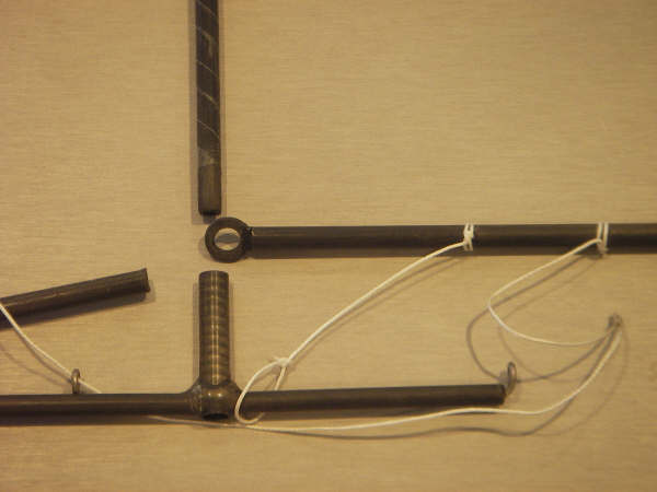

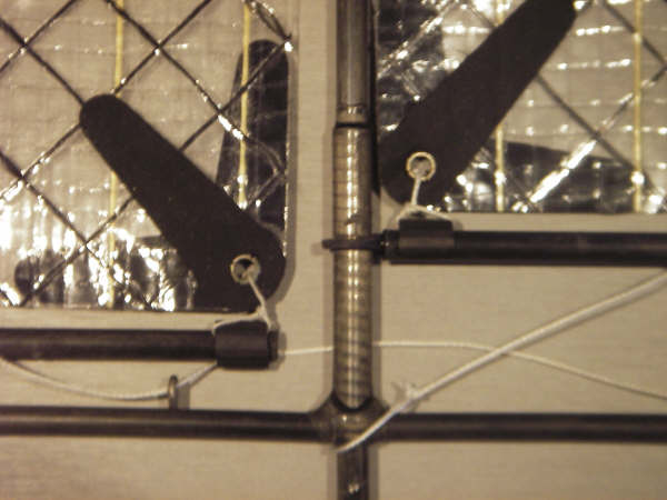

Mirad estas imagenes de los mástiles de los 507:
A ver si os ayuda, ¿eh?
Saludos.-

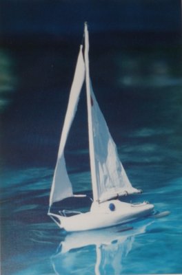

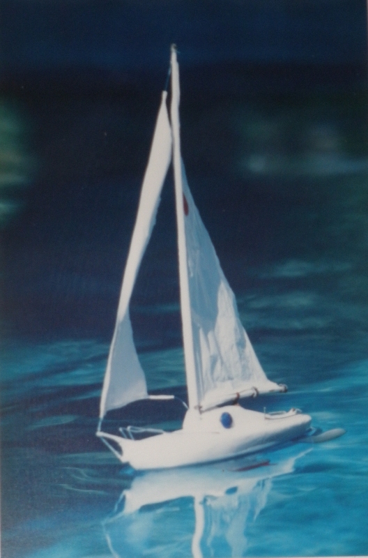

Lo siento XJM...je, je, ...Pero no seras el 1º,lo siento, hace aproximadamente un año yo ya vi navegar uno (precioso, por cierto) en el lago de Las Llamas, aquí en El Sardinero y por culpa de el me motivo a hacerme ya dos, uno de cosecha propia que ya fue botado hace unos meses y otro precioso de un plano (El Opalek), creo que checo, en cuanto pueda y si se, ya os pondré algunas fotos, un saludo para todos,

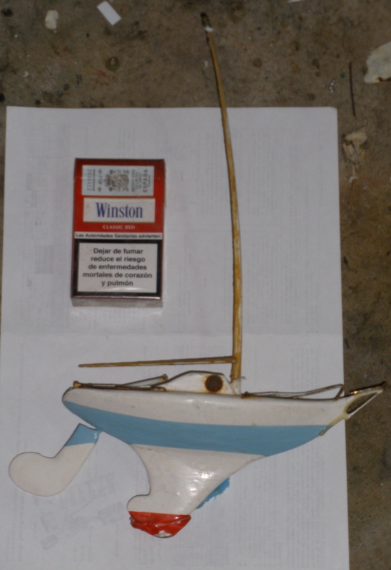

estas son las fotos que buscaba de un minivelero. es mio, lo tengo pendiente de ponerle radiocontrol pero es que es muy chico ,ahora navega siempre ciñendo haciendo virajes a 45 grados cada tantos metros (depende del viento),
