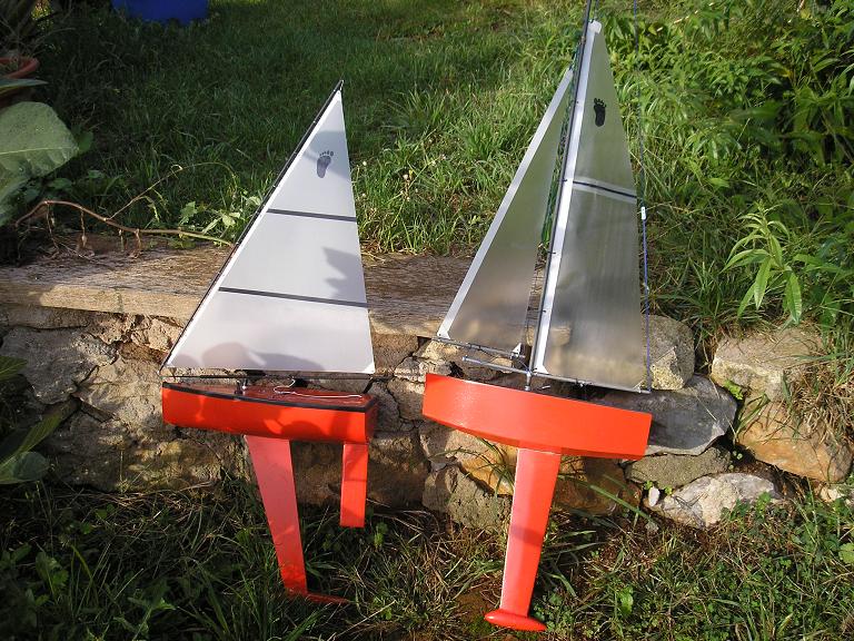

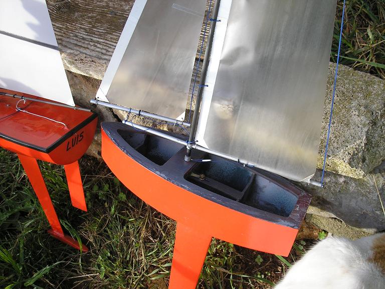

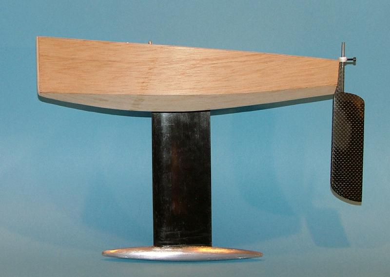

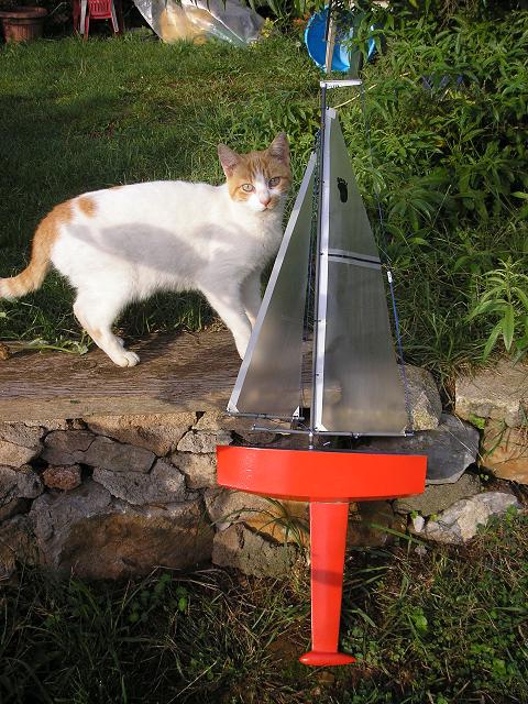

Hola chicus, a ver si soy capaz de subir la foto de mis 2 footys(un Opalek y el otro de propia cosecha)...!!aahh¡¡ creo que ese tipo de vela un tanto rara, no estoy muy seguro pero creo que se llama "Tarquina" o "Tarquiana, no se.
Mis fooys, uno de la "cosecha" y el Opalek, aun sin acabar, el otro hace tiempo pero con aparejo "marconi" con esta vela aun no la he estrenado
Por DARIO
#983385
ya que tienes 2 con velas distintas te pregunto.
Se nota mucho en rendimiento una o dos velas?
llevarían el mástil en el mismo sitio?
si no es como se calcularía?
veo que los dos tienen el palo justo delante de la orza, ¿es donde hay que ponerla o es casualidad de tus modelos?
preciosos barquitos y el de diseño propio me gusta la popa y su formas redondeadas

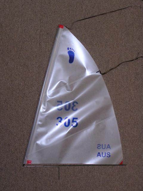

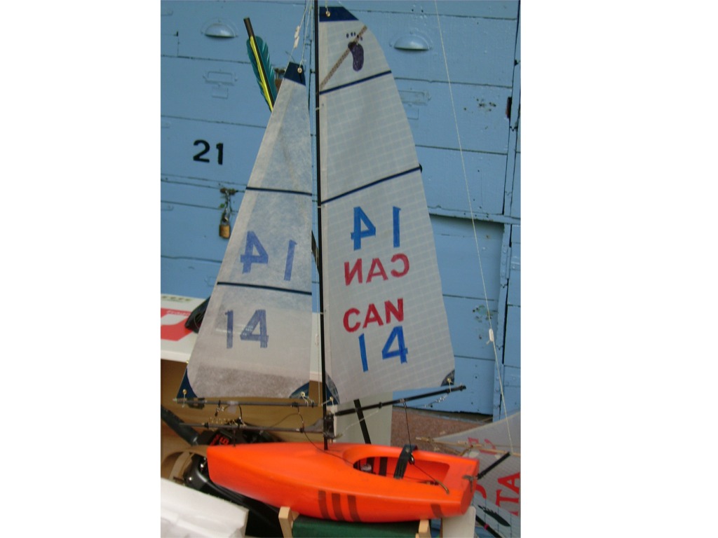

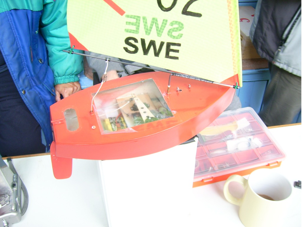

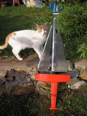

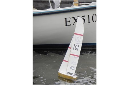

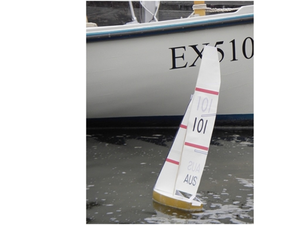

2010 FOOTY WORD CHAMPIONSHIP (POLAND)
UNA DE LAS REGATAS DEL 2010 FWC_POLAND
FOOTY AUSTRALIANO
FOOTY CANADIENSE
FOOTYS POLACOS
FOOTY SUECO
Otra cosa, nel_baxter... sería interesante que se explayara en las respuestas a la petición de DARIO... desde ya, gracias.-

Hola a todos chicus,
DARIO escribió:ya que tienes 2 con velas distintas te pregunto.
Pues no os lo puedo decir, no he podido comparar con otros pero navegan bien con las dos
DARIO escribió:llevarían el mástil en el mismo sitio?
No, el mástil no se pone donde caiga, hay una relación entre el "centro velico" y la "resistencia lateral".
En un comentario que os hice mas atrás, os indicaba una pagina ...que en este momento no recuerdo el nombre, ahí encontrareis todo lo relacionado con la posición de las velas, orza, etc,
nauti-tucu escribió:Y ¿lo de la orza inclinada?, ¿mejora la navegación?
La tuve que hacer inclinada al cambiar el tipo de vela, y así cambiaba le resistencia lateral del mismo y quedaba +/- equilibrado sin modificar la posición del tintero del mástil , pues inicialmente tenia la que ahora tiene el Opalek( son intercambiables entre si, me valen para los dos barquitos), un saludo, Nel.-
Por Nel Baxter
#983513
nauti-tucu escribió:son intercambiables entre si, me valen para los dos barquitos),
Quise decir, intercambiables tanto las orzas como las velas, pero siempre respetando el centro vélico y el de resistencia lateral.
Un saludo a todos,

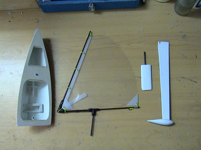

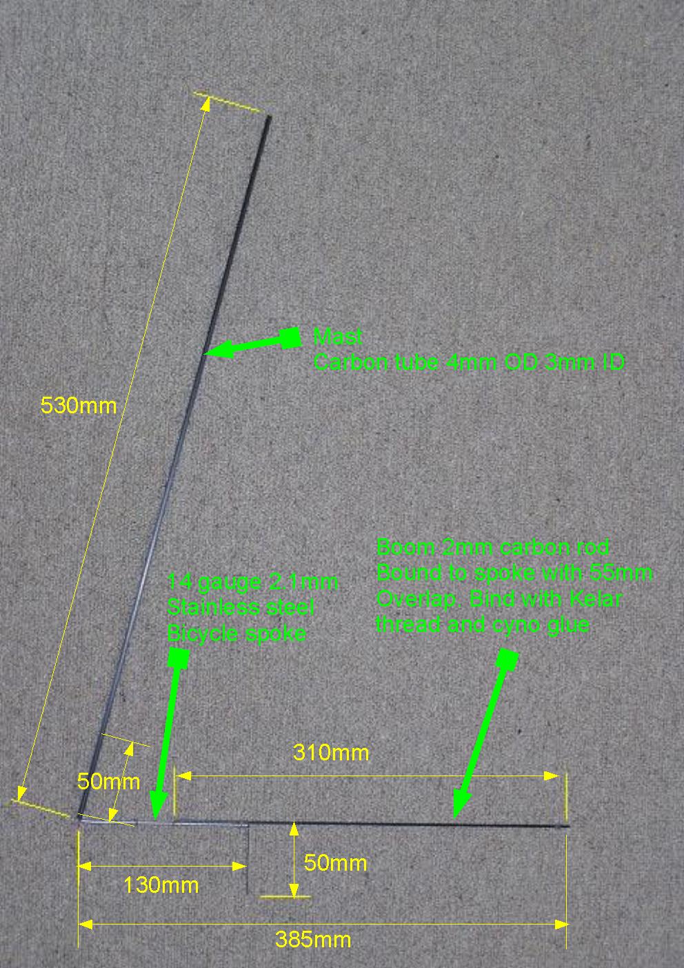

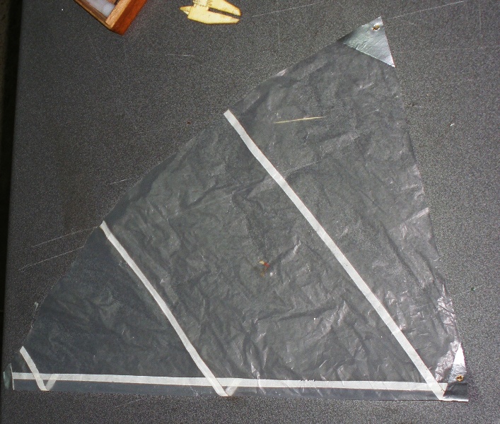

como yo soy un negado con las maderitas y el amigo nauti esta haciendo varios futis cobra y hidro tambien esta haciendo uno y ya tiene fotos colgadas del casco en este mismo postiene uno. voy a hacer los aparejos y velas , algo tendre que hacer yo :oops: :oops:
para hacer el mastil y la botabara estoy esperando materiales que me estan buscando en malaga pues aqui en sanlucar poco puedo encontrar.
las velas se pueden hacer en muchos materiales, hidro me aconsejo un plastico-papel trasparente que usan los arquitectos pero aqui no lo encuentro. estoy esperando de una veleria retales de tela se spy que es muy fina y al final la hare en con los dos materiales y a probar. lo bueno del plastico-papel es que es un poco rigido con lo que ya es una ventaja.
pero esta primera la he hecho en plastico de unas bolsas en las que me envian unos paquetes que es bastante dura y poco pesada.

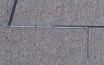

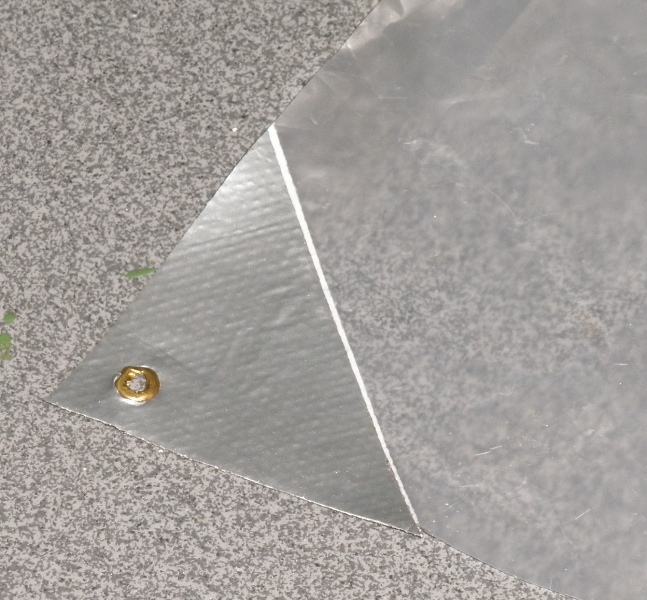

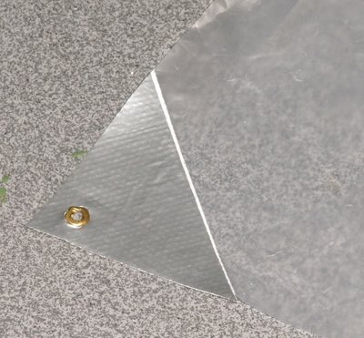

os pongo aqui varios ficheros, el zip es una plantilla para hacer una vela en 4 trozos (con este sistema la vela coge bolsa). y varios ficheros del aparejo , y unas fotos de la vela que he terminado hoy , el mastil va enfundado en la vela con lo que nos ahorramos cuerdecitas ojales. para reforzar los picos que reciben las fuerzas los he reforzado con cinta americana, los paños los he pegado con cinta de dos caras.
vela terminada con el aparejo puesto, esta vela esta hecha con ese plastico-papel

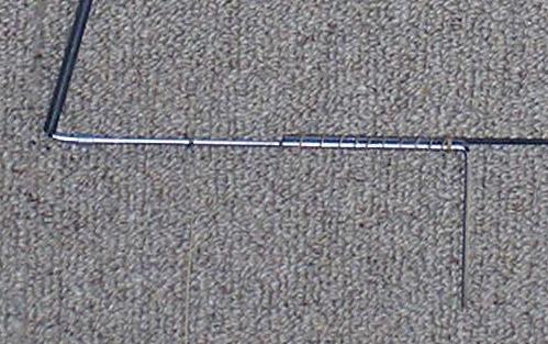

aparejo del mastil terminado.

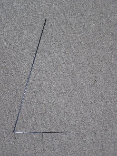

detalle union de las dos varillas de carbono
el aparejo esta hecho con tubo de carbono de 3 o 4mm para el mastil y uno de 2mm para la botabara. las dos piezas van unidos con varilla de acero de 2mm (cuerda de piano) que se puede sustituir por radios de bicicleta que sera lo que yo usare.
este sistema de union que parece chapuzero no lo es , motivo de usar esta cuerda de piano (flexible pero a la vez rigida) es que absorve las rachas de viento fuerte y al ponerse otra vez recto (cuando se va la racha y pega ese pequeño latigazo para volver el alambre a su posicion original) origina una fuerza extra.

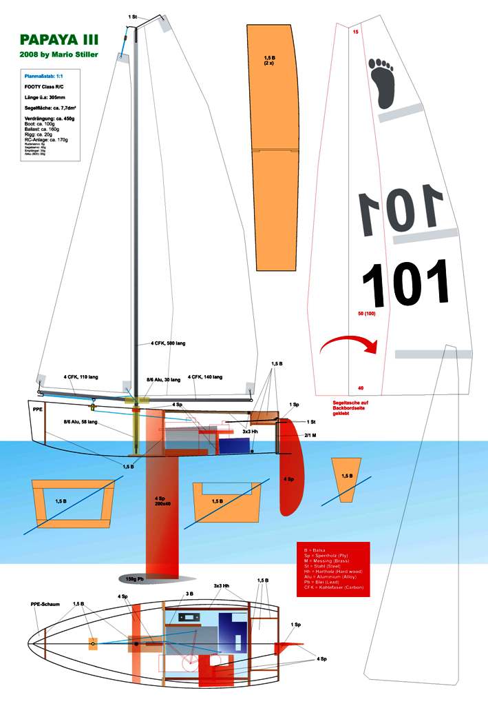

croquis del aparejo al completo,
Primera vela de prueba terminada , la definitiva sera bastante mas bonita. pero es lo que he podido hacer con un cutex oxidado y una tijera que no corta bien ( mi mujer no me presta la suya ni de coña)
nuestra primera vela de prueba terminada
detalle del refuerzo de los puños con los remaches hecho de las piezas esas que traen los servos y nunca usamos

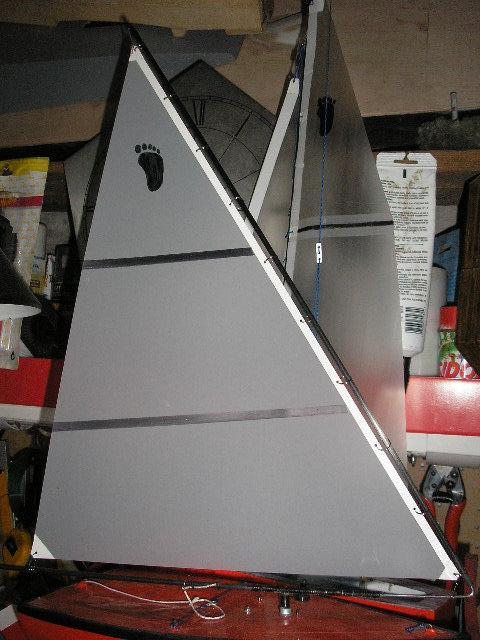

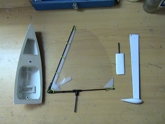

Hola de nuevo chicus, os adjunto una fotuca de la vela Tarquina confeccionada con papel de poliester, ya me diréis que os parece, y curándome en salud, conste que las he visto peores, je, je, saludos.-
Botavara y verga de tubo de carbono dia. 4 mm. unidas con varilla de inox dia. 2mm., relinga, puños de amura escota y
pena rematados con cinta americana y para cojer a la verga y a modo de garruchos, aritos de cuerda de piano inox de dia. 0.3mm
Por DARIO
#984670
nexbaster, ese es el tejido que yo decia, preguntarte si la has hecho de un solo paño o de 3 haciendole bolsa, si pudieses seria interesante que pusieses mas de cerca la parte que une los dos tubos de carbono y la union con el casco.
te pregunto ves alguna ventaja en hacer la cogida de la vela al mastil enfundandolo ( como las de winsurf) o es mas practico el sistema de anillas que llevas.
Tambien preguntarte , la rigidez de ese material te permitiria hacerlo enfundado.
y lo mas importante te ha quedado de lujo.

DARIO escribió:nexbaster, ese es el tejido que yo decia, preguntarte si la has hecho de un solo paño o de 3 haciendole bolsa, si pudieses seria interesante que pusieses mas de cerca la parte que une los dos tubos de carbono y la union con el casco.
Si Darío ese es el material que podéis encontrar en las papelearías técnicas o copisterías, etc. esta hecha de 2 paños sobre el posicionador que os indicaba en la pagina de Micro Magic España y con una ligera bolsa, pues en esta zona el viento casi siempre suele ser fresquito del Nordeste, la unión de los paños realizada con celo adhesivo de doble cara se encuentra por la raya de abajo, la que esta mas cerca del pujamen. Mirare de poneros alguna foto mas para así apreciar mejor los detalles (lo que me permita mi sencilla cámara).
DARIO escribió:Tambien preguntarte , la rigidez de ese material te permitiria hacerlo enfundado.
Yo creo que en esta velas tan pequeñitas y en las mas grandes también, el rendimiento es mejor el de anillas o bien de cuerda de piano o de cabítos anudados (con cabo de cometas, de lo que también hago las escotas, etc,)...aparte de que me resulta mas sencillo confeccionarlas y estéticamente yo las veo mas "agraciadas", je, je,.
DARIO escribió:También preguntarte , la rigidez de ese material te permitiría hacerlo enfundado.
Si, aunque depende del espesor del material, creo que siendo de 60 grs. o menos las puedes hacer enfundadas y si lo haces con cello o cinta de doble cara
DARIO escribió:y lo mas importante te ha quedado de lujo.
cabot escribió:Hola Nel Baxter es preciosa la vela megusta.
Y gracias de nuevo por los alagos :oops: :oops: como veis me estan saliendo los colores, ja, ja, un abrazo a todos
Por Nel Baxter
#984911

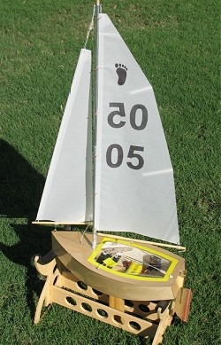

!!Bravo Hydro¡¡...está precioso, si señor, me gusta...una cosa ¿las piezitas de unión verga/botavara son las de las cometas?, me valen, pero yo prefiero la varilla de acero que flexa en las rachas fuertes y alivia bastante las sacudidas del viento, pero están muy bien, saludos,-
Nota: Algo en lo que no había caído y es que debido a tanto alunamiento que le has dado a la baluma, creo que deberías colocarle 2 ó 3 sables de +/- 50/60x3x0.5mm. equidistantes, si no creo que te va a flamear

Nel Baxter escribió: ......!!Bravo Hydro¡¡...está precioso, si señor, me gusta...............
Nel Baxter escribió: Picha alex eres un mostruo( no de los que dan miedo eeeeeee), nosotros habla que habla y tu calladito calladito ya lo tienes listo.
A decir verdad, es el ÚNICO que va avanzando como se debe... felicitaciones, Alex, está muy guapo. ¿lo traerás a Málaga pal Cto.?

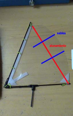

Nel Baxter escribió: Nota: Algo en lo que no había caído y es que debido a tanto alunamiento que le has dado a la baluma, creo que deberías colocarle 2 ó 3 sables de +/- 50/60x3x0.5mm. equidistantes, si no creo que te va a flamear
Sé que me hace falta un diccionario náutico... pero de momento, ¿Puedes aclarar estos términos?, ¿Un enlace a un BUEN diccionario náutico?
Por DARIO
#985267
nauti, la baluma es la parte que une la punta del mastil con el final de la botabara (la linea roja), el alunamiento es esa curva pronunciada que tienes a la derecha de esa linea roja que pongo, y los sables son eso que pinto en azul e hacen de un material mas rigido pero poco pesado lo podriamos comparar con las ballenas de los cuellos de las camisas, se usan para que este paño no flamee (vibre con el viento en vez de "aguantarlo")
mira esta es mas o menos como la de alex y tiene los sables
esta tiene muy poco o nulo alunamiento, fijate que la baluma es casi recta
