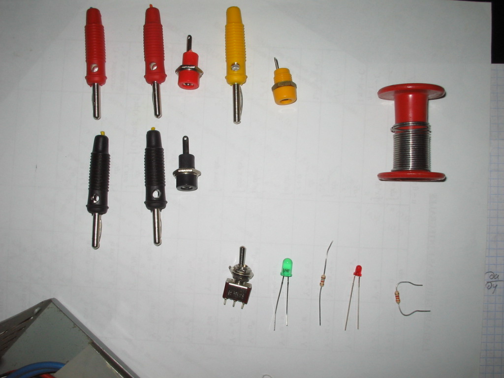

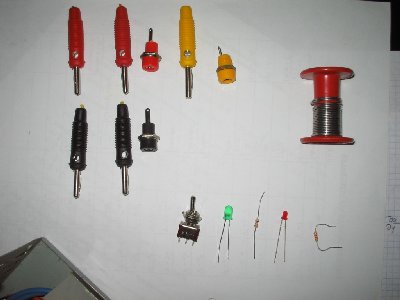

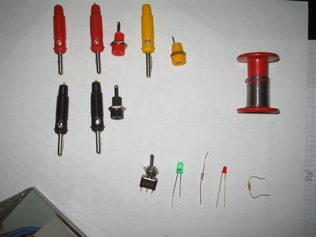

Material a utilizar:
- Una fuente de Pc (puede ser AT o ATX, en este caso ATX que son ahora las mas comunes). Otro matiz es la potencia de la fuente, yo suelo buscar las de menor potencia (200W) para no tener un alto consumo que no vamos a aprovechar al 100%, con la que podemos conseguir en la linea de 12V perfectamente 10A y en la de 5V, 23A, suficiente para muchos de nosotros.
- Conexiones de superficie para banana y bananas.
- Estaño y soldador (en este caso que sea fuertecito para poder desoldar bien los cables 30/40W).
- Unos leds (totalmente opcional).
- Un interruptor de perilla (tambien podemos utilizar cualquier tipo de interruptor, ya que este soporta poca tension, o incluso no poner interruptor, si la fuente tiene ya un interruptor externo).
- Resistencias para los leds (los valores depende de la cantidad de luz que queramos en los leds, pero no utilizar menos de 0.5K).
- Alicates, destornillador de estrella, termoretractil .... y me parece que nada mas.

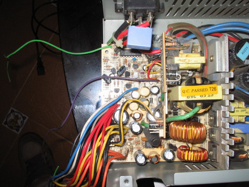

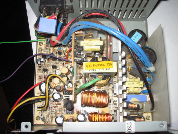

Abrir la fuente con el destornillador y desmontar la placa donde vienen todos los componentes (normalmente con 4 tornillos), para acceder a las soldaduras de los cables. Yo prefiero desoldar todos los cables que no se van a utilizar, en vez de cortarlos, para evitar posibles cortocircuitos entre ellos.
He dejado sin desoldar los siguientes cables:
- El de color verde de la manguera que va a la placa (20 pines) que es el que vamos a utilizar para arrancar la fuente.
- El de color violeta de la misma manguera. Este cable, alimenta la placa con 5V y 1A sin necesidad de encender la fuente. Yo lo he utilizado como indicador de "preignicion", vamos ... que la fuente tiene corriente, aunque las demas salidas de 5 y 12V no estan conduciendo. Tambien se puede poner como salida para alimentar otras cosas ... pero esto al gusto de cada uno.
- 3 cables negros (de masa).
- 1 cable amarillo (12V).
- 1 cable rojo (5V).
Ya que tenemos todos los cables que no vamos a utilizar desoldados, volvemos a montar la placa y pasamos al mecanizado de la caja.

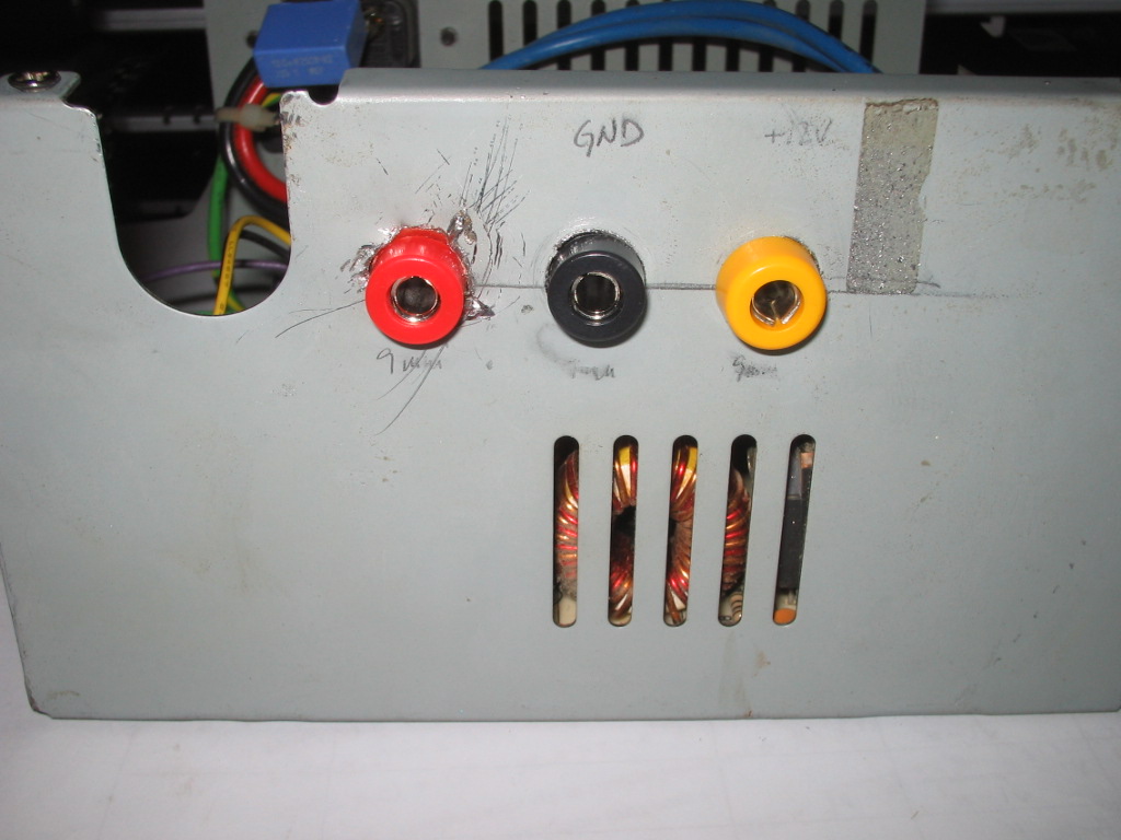

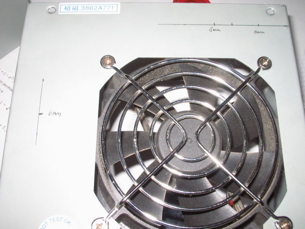

Tenemos que medir todos los diametros de los componentes que vayan a ir externos a la caja y elegir su ubicacion. Intentar buscar los sitios donde haya mayor hueco para que no estorbe nada, ni vaya a tropezar con cualquier otra cosa.
Elegimos donde vamos a poner cada elemento para hacer los agujeros

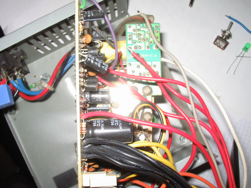

Montamos la placa y solo nos quedamos con los cables que necesitamos.
Desmonte de la placa y desoldado de los cables
Apertura de la fuente y seleccion de cables
Material

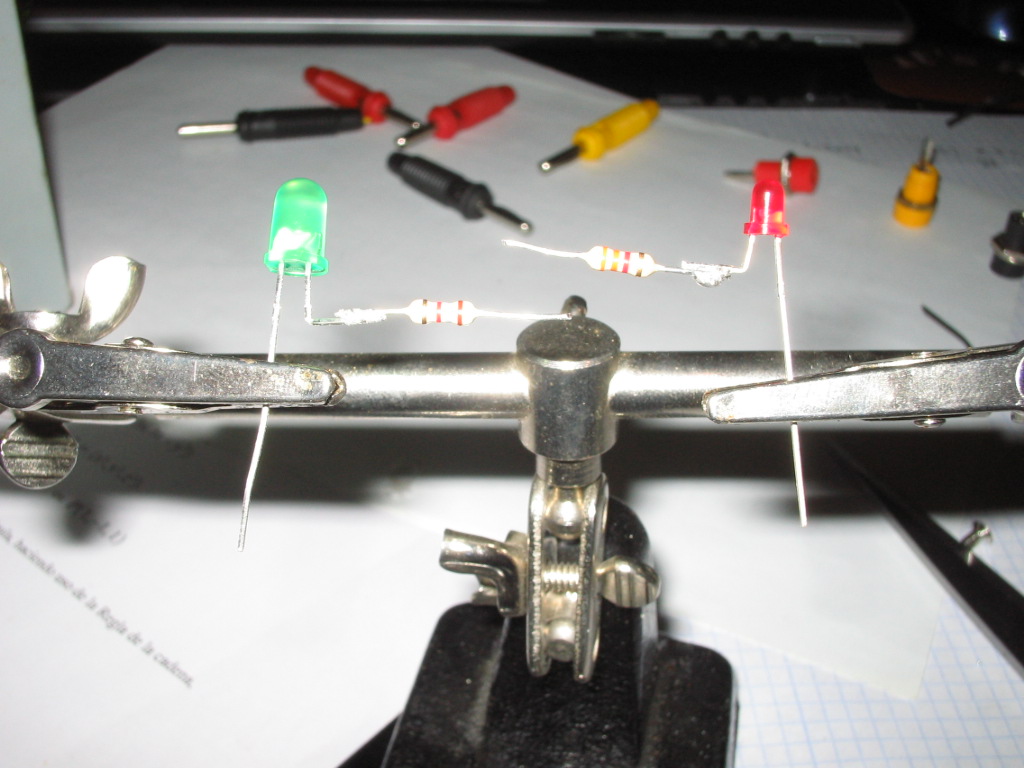

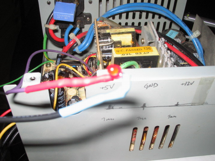

Respecto a la colocacion de los leds en la chapa de la fuente, si realizamos los agujeros muy precisos con el diametro del led, podremos mantenerlos fijos sin tener que pegarlos o buscar otro tipo de soluciones. O si quereis darle un mejor acabado, en las tiendas de electronica, podemos adquirir junto con los leds "portaleds" con los que nos sera más facil su colocacion, y no tendremos que ser tan precisos a la hora de taladrar.

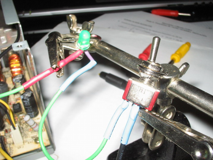

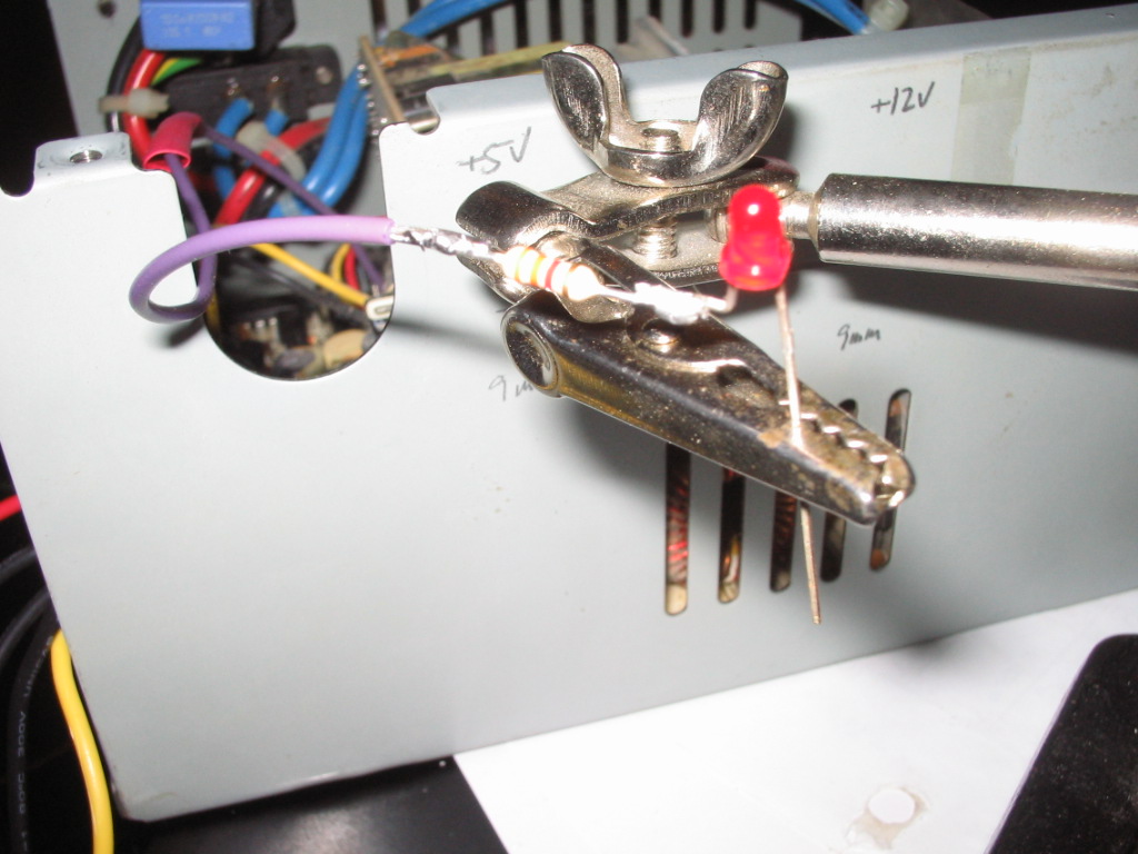

Pasamos ahora a soldar los componentes, empezamos por ejemplo con el cable violeta, lo he utilizado como indicador para saber que la fuente tiene alimentacion, mediante un led, aunque no este iniciada (el cable rojo y el amarillo no tienen alimentacion 5 y 12V) como he comentado antes, esta linea tiene 5V y 1A, que la podemos utilizar, si la ponemos como salida, para alimentar otro tipo de aparatos, pero eso es eleccion de cada uno.

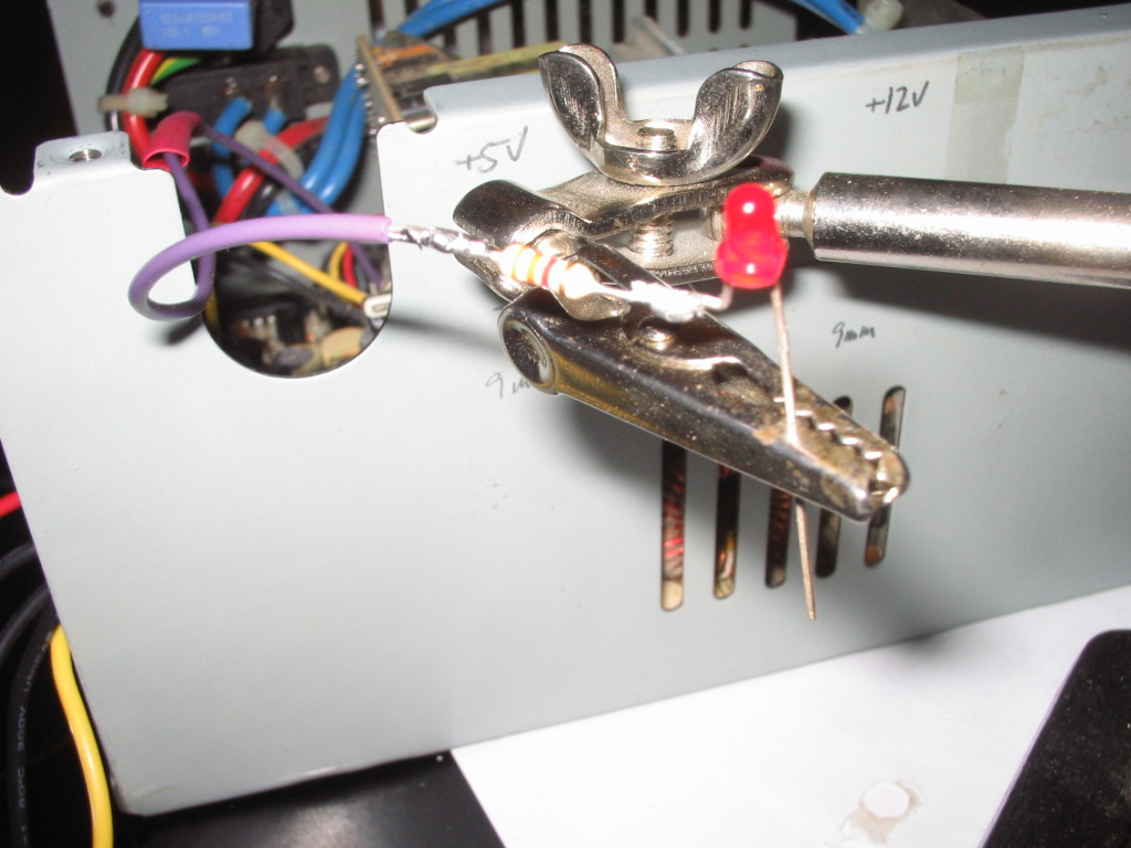

Este led lo tendremos que polarizar con una resistencia (que es para regular el consumo del led y evitar que se queme), el valor de la resistencia es mas o menos opcional, a menor resistencia, mayor iluminacion, pero no pongais una resistencia menor a 0.5K ohmios. La resistencia la soldaremos en la pata mas larga del led (que creo que es el positivo ... esto siempre se me olvida :oops: ), asi el circuito que haremos sera: del cable violeta a una pata de laresistencia, de la otra pata de la resistencia, a la patilla larga del led, y de la otra patilla del led, la soldamos a uno de los cables negros (masa), y asi habremos cerrado este circuito. Recordar que todas las soldaduras las protejeremos con cinta aislante o con termoretractil (yo prefiero este ultimo, ya que se fija mejor y le da un mejor acabado).
Lo siguiente va a ser el interruptor de encendido de la fuente, que es el cable verde. Para iniciar la fuente este cable debe conectarse con masa. Tenemos varias alternativas:
- Soldar el cable verde directamente a un cable de masa o a la zona de masa de la placa, con lo que conseguimos que la fuente se inicie nada mas que enchufarla, si no tiene interruptor trasero, y si lo tiene, pues que controlemos el encendido de la fuente desde ese interruptor.
- O la opcion que he utilizado, que es ponerle un/otro interruptor, con un led para indicar su funcionamiento. La forma de este circuito sera la siguiente: del cable verde, a la patilla larga del led ESTE LED NO LLEVA RESISTENCIA!!!, ya que si la ponemos el circuito de encendido puede no funcionar, de la otra patilla del led a una de las patas del interruptor, y de la otra pata del interruptor que cierra el circuito a masa (cable negro). Repito y siento ser pesado, pero es importante, PROTEGER TODAS LAS SOLDADURAS Y POSIBLES ZONAS DE CONTACTO CON TERMORETRACTIL O CINTA AISLANTE, para evitar posibles cortocircuitos o derivaciones.
Con esto solo nos quedan 3 cables por colocar (uno rojo, uno amarillo y uno negro, +5,+12V y masa respectivamente) que son los que colocaremos en las hembras de las bananas, que habremos ajustado en la chapa de la fuente. Respecto a estas hembras, las elegi de diferentes colores (amarillo, rojo y negro) que coinciden con los cables de la fuente para diferenciar facilmente las tensiones, y evitar posibles equivocaciones en el montaje.
Soldaremos los cables a su conector correspondiente y protejemos.

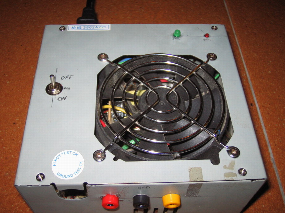

Estas eran las ultimas soldaduras, nos queda, colocar cada componente (interruptor y leds) en los agujeros que hicimos anteriormente y cerramos la carcasa procurando no pinzar ningun cable. Con esto solo nos queda enchufar la fuente y testear que el funcionamiento y los voltajes son correctos.
Espero no haber olvidado nada en esta reposicion de la segunda parte, y siento la tardanza ;). De todas formas, si teneis cualquier otra duda, o quereis poner mas voltajes o mas salida o lo que sea, preguntar y os intentare ayudar.

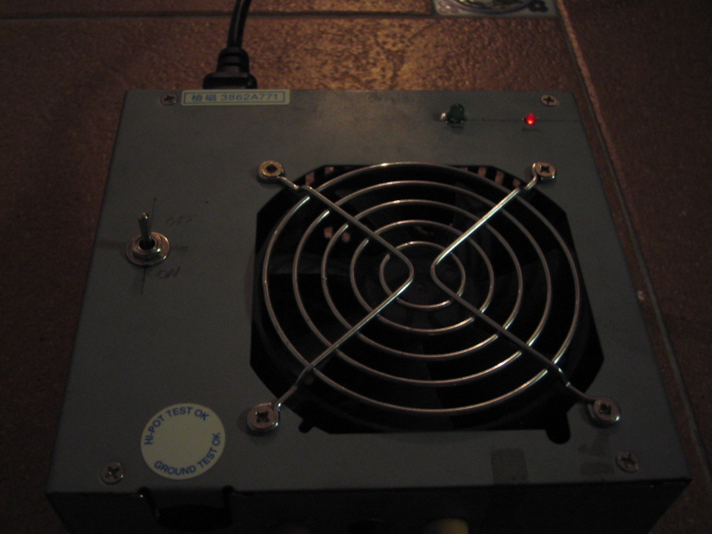

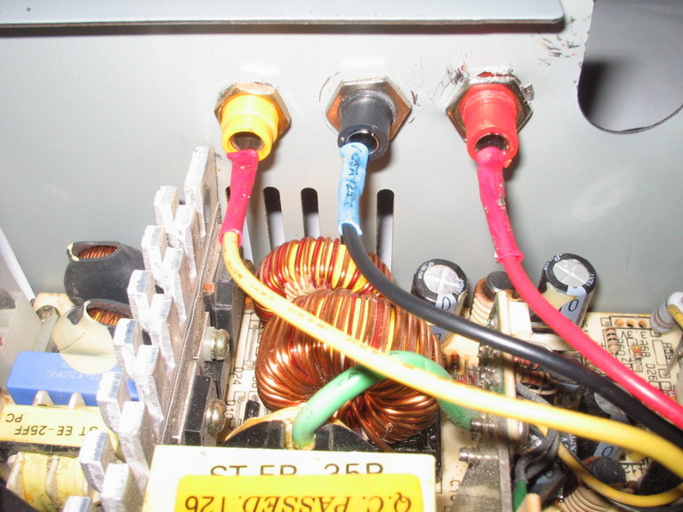

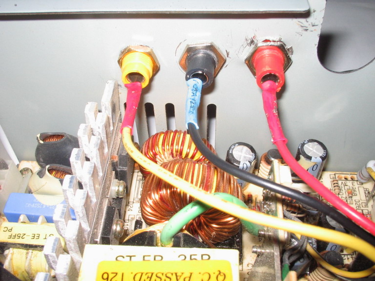

Frontal de la fuente con los conectores hembra.
Detalle del encendido de la fuente con el Led. ESTE NO LLEVA RESISTENCIA!!!
Proteccion de todos los terminales.
Indicador de corriente en la fuente, cable violeta con el led y la resitencia en serie.
Detalle de la soldadura de las resistencias a los leds

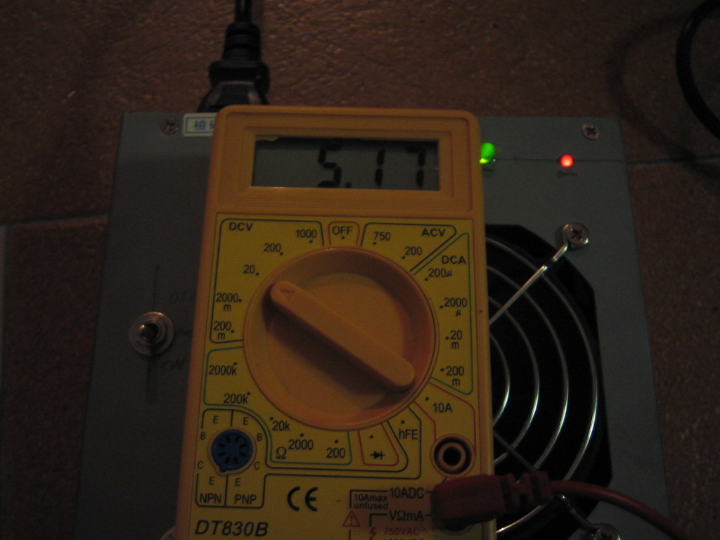

Prueba voltaje 5V

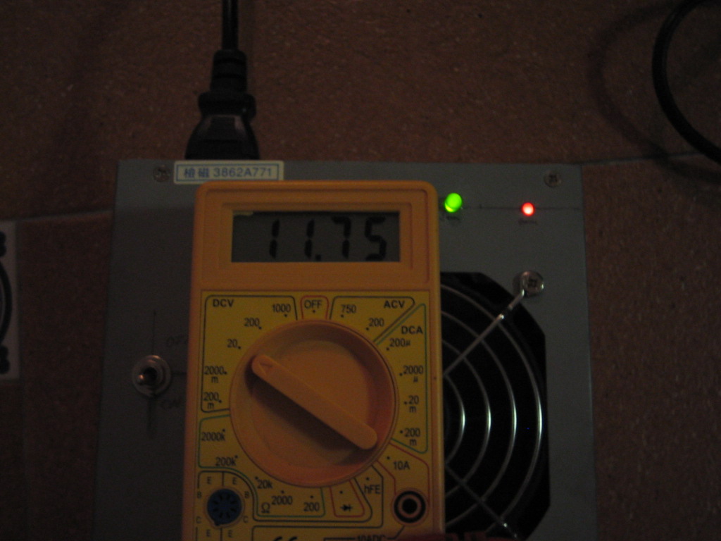

Prueba de voltaje canal 12V. Da un poco menos... pero suficiente para lo que queremos ;)

La fuente cerrada y preparada para la prueba

Polaridad del LED
Hay que mirar adentro del LED y van a ver dos patitas, la que es larga es positivo, la que es mas pequeña es tierra.
Resistencia para LED
La luminosidad del LED varia muy poco segun la resistencia que usemos, si queremos un LED muy luminoso, directamente hay que comprar uno de muchas candelas (mcd).
Resistencias a usar segun voltaje suministrado
12V - 1K2 ohm
5V - 470 ohm
En ambos casos 1/4W

Por Maikel
#333196
Hola
Skylined perdona ke te interrumpa, pero dices ke la patita mas corta es la positiva + y la patita mas larga es la negativa -
Creo ke tienes razon pero en la imagen se aprecia lo contrario, nusé cual es lo correcto.
En todo caso siempre es preferible comprobar la polaridad con un multimetro antes de hacer las pruebas. Hay muchas marcas de L.E.D y no todas cumplen las normas. :shock:
