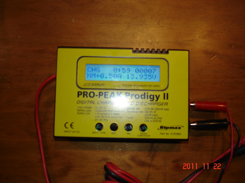

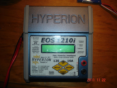

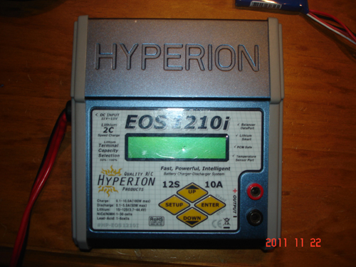

Gracias alloba por esta magnifica aportación, yo ya me he construido la mía, pero tengo un problema, a ver si puedes ayudarme.
Tengo dos cargadores:
-Un PRO-PREAK Prodigy II, el cual funciona correctamente con cargas inferiores a 1Ap aproximadamente.
-Un HYPERION EOS 1210i que ni llega a arrancar, la fuente se apaga. La desenchufo y vuelve arrancar, pero le conecto el cargador y se apaga.
Se queda pequeña la fuente de alimentación? Se puede hacer algo para que funcionen a pleno rendimiento los dos cargadores? Le falta potencia

Este funciona perfectamente salvo tensiones de carga superiores a 1Ap
Este no llega ni arrancar
