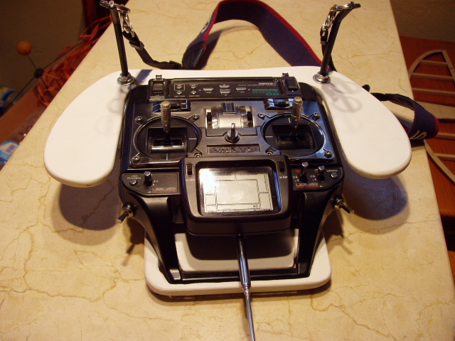

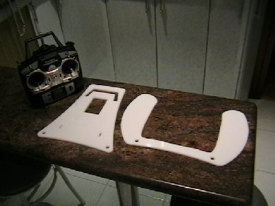

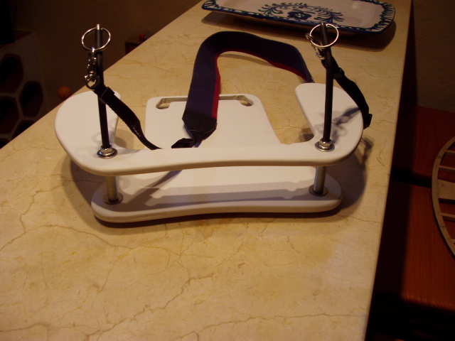

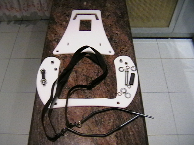

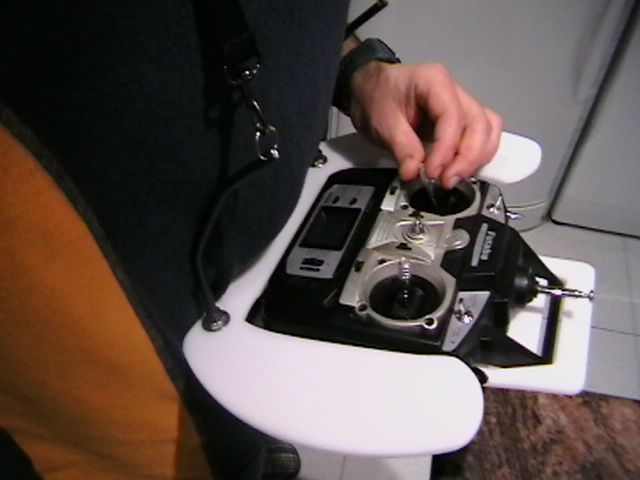

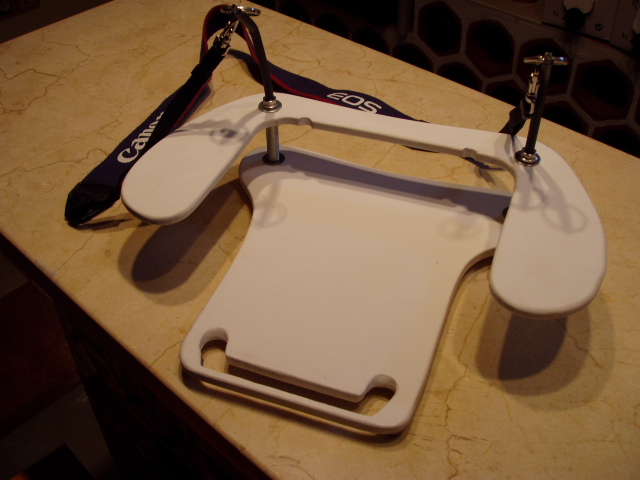

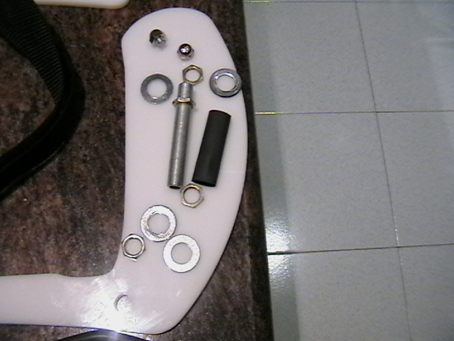

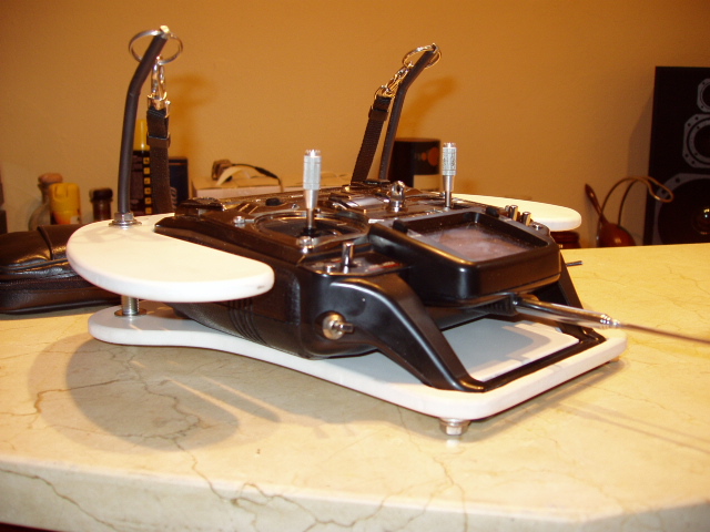

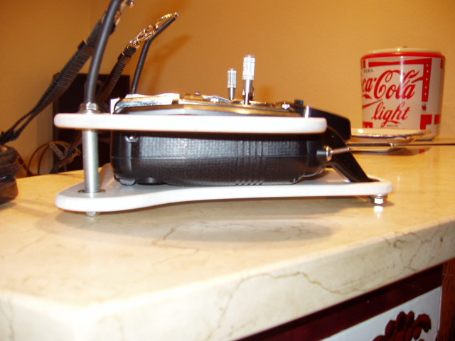

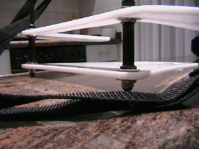

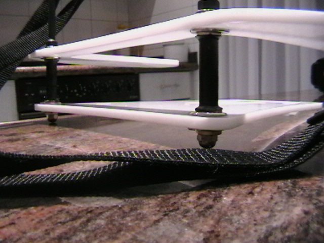

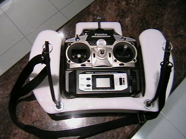

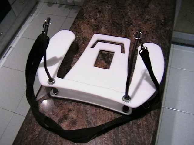

Hace unos dias Jero28 me paso unos post en los que se veian como construir un pupitre,y al final me anime pero me hice uno similar al de robbe-futaba.
Materiales:tablero de PVC de 8 m/m de grosor ya que tenia unos trozos en el taller,se puede hacer en metacrilato ,mas caro claro ,o en simple madera contrachapeado ,una varilla de 6 m/m roscada, tuercas y arandelas y para separacion de las dos piezas he usado los casquilos con rosca que se usan para los portalamparas,tubo termoretractil,dos anillas de llaveros y una correa de las de la camara de fotos,y claro hacie unas plntillas antes en cartulina para adadtar a mi emisora una Sanwa RD 6000,en la pieza inferior se hace una ranura para que se meta el asa y al entrar a presion queda sujeta la emisora al pupitre,tambien se puede colocar debajo de la emiosra una goma espuma con velcro pegado ,aqui os paso unas fots para que se vea como ha quedado, iagual no la pinto pues queda muy bien en blanco y lo haceis en metacrillato pues mas elegante

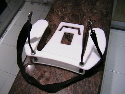

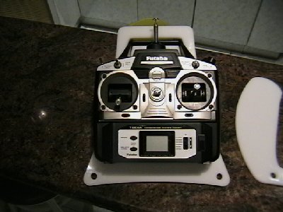

vista sin la emisora

Enhorabuena por el trabajo, te ha quedado PROFESIONAL con unos acabados dignos de una fábrica.
Por Yosu
#363892
Jaime escribió:Enhorabuena por el trabajo, te ha quedado PROFESIONAL con unos acabados dignos de una fábrica.

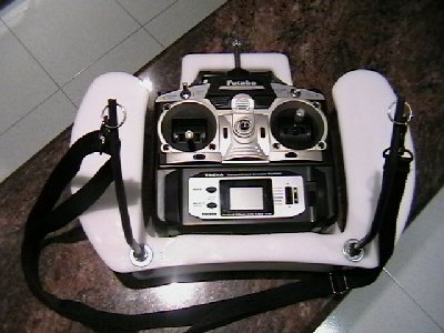

Muchas gracias Jaime,me alegro que te guste mi trabajo ,la verdad los originales son carisimos y quitando el PVC y la correa que lo tenia yo lo demas es muy barato calculo que unos 4 a 5 € (varilla, tuercas, casquillos,arandelas y termo retractil,el metacrilato pregunte el precio y una plancha de 30x35 me cobraban 13 € no es que sea caro pero el material de PVC lo tenia yo.
Y lo principal pesa poco y es muy estable para el manejo de la emisora
todavia me falta hacer un hueco en la parte inferior del pupitre para quitarle mas peso
Saludos Yako

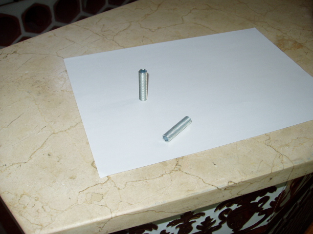

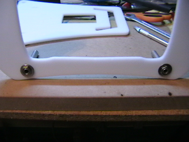

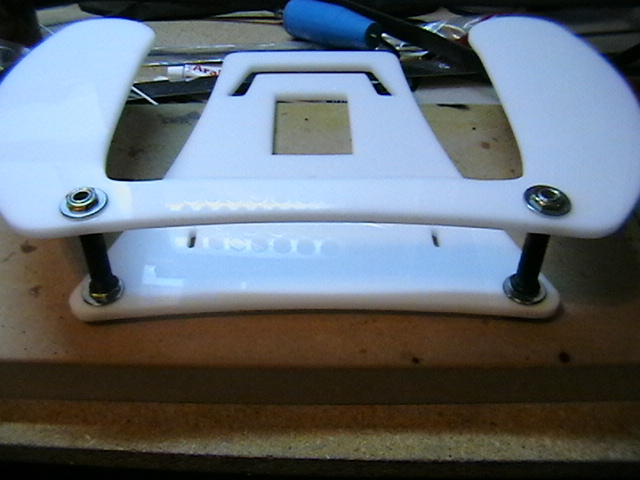

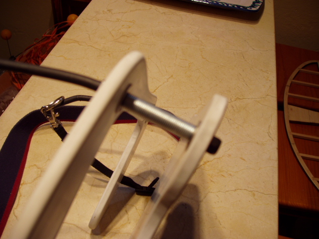

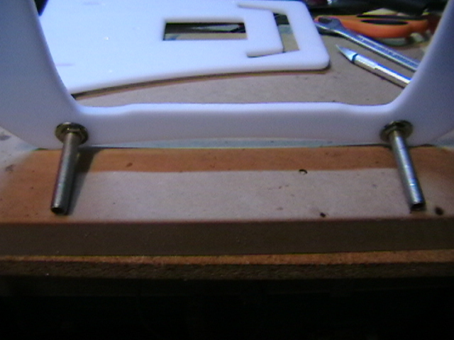

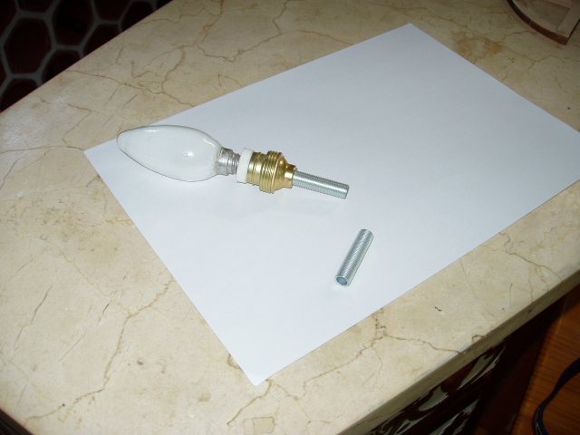

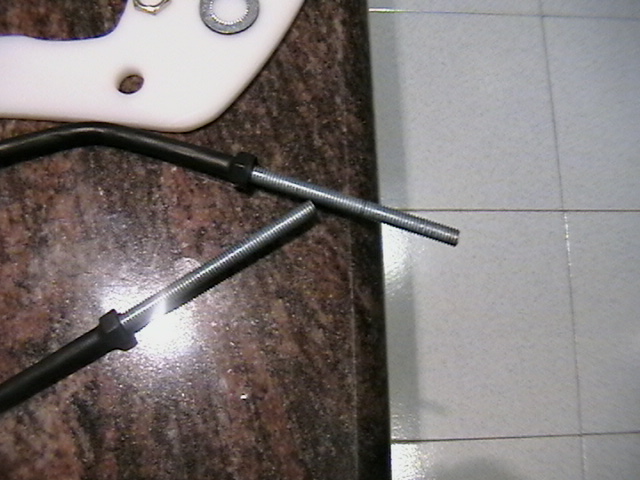

Hola Sixtusi,muchas gracias por la felicitacion,aquí te pongo unas fotos de los casquillos roscados,yo creo que con lo que vas a ver ,te va aclarar todo ,estos los puedes encontrar en cualquier tienda de electricidad son muy baratos y quedan muy curiosos por la rosca ,a ver si para mañana pongo otras fotos ya con el pupitre pintado y algun detalle mas que he efectuado,saludos Yako
aqui se puede ver el casquillo roscado ya en un portalamparas mas claro imposible

Ost..... ya se lo que es, menudo despiste el mio , una idea fantastica
esto parece bricomania jejejejejejje :lol: :lol:
Por Yosu
#366123
sixtusi escribió:Ost..... ya se lo que es, menudo despiste el mio , una idea fantastica
Sixtusi, en la tienda que estube yo tenian dos medidas de longitud ,por supesto tendras que ver la altura de la 1º pieza, pues cada emisora tiene una altura distinta,si no tendrias que cortarlos

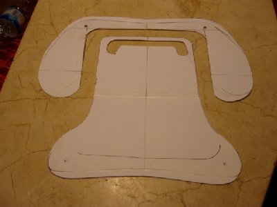

Hola. Enhorabuena por el pupitre. La verdad es que queda muy bien y me gustaria hacerme uno. ¿puedes poner planos, medidas... o algo que me sirva para empezar. La verdad es que no tengo ni idea de pupitres y ando algo perdido. No se como empezar.

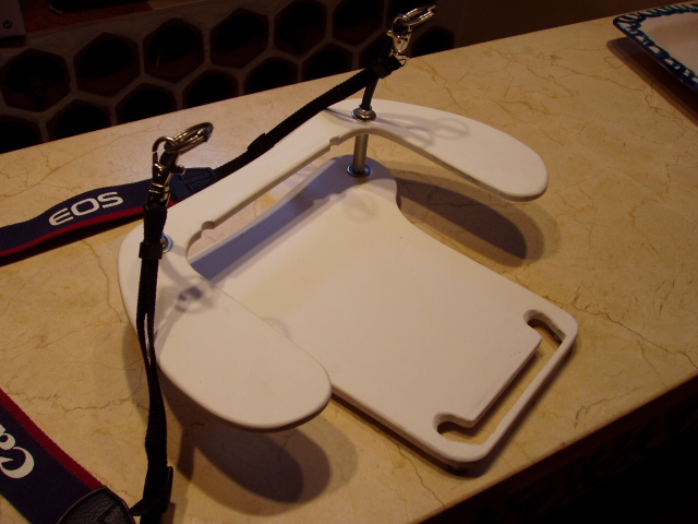

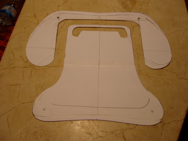

Hola Acampo01,lo de los planos te voy a explicar que yo he confecionado un plano a partir de una foto de un original de robbe futaba ,pero algo dsitinto ,por lo de del copy jejeje,primero tendras que adadtar las medidas de tu emisora a la parte inferior del pupitre y la parte superir pues esta un poco a gusto de cada uno ,me refiero a la superficie de apoyo de tus manos,en las fotos de arriba veras mas detalles ,unicamente que el patron que yo he hecho en cartulina no sale entero en la copia y no lo puedo poner por aqui pero te servira de ayuda,referente al material en los post de arriba lo ves escrito ,el material pues muy variado ,madera ,metacrilato ,pvc.o como me decian antes ,bandejas de plastico de las tiendas de los "chinos"me imagino que se referian a lo de todo a 100 jejeje, si quieres preguntar algo mas ,no hay problema para eso estamos,no se si estas indicaciones serviran tambien para ANDI, si no andi ya sabes ,dame un toque ,saludos Yako (yosu)
Por Yosu
#366326
YAKO escribió:
acampo01 escribió:Hola. Enhorabuena por el pupitre. La verdad es que queda muy bien y me gustaria hacerme uno. ¿puedes poner planos, medidas... o algo que me sirva para empezar. La verdad es que no tengo ni idea de pupitres y ando algo perdido. No se como empezar.
All final he sacado una foto a las cartulinas de patron ,espero que te sirva de orientacion

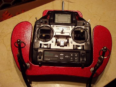

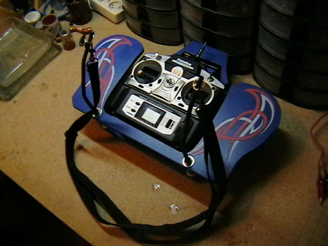

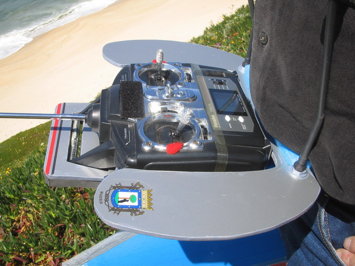

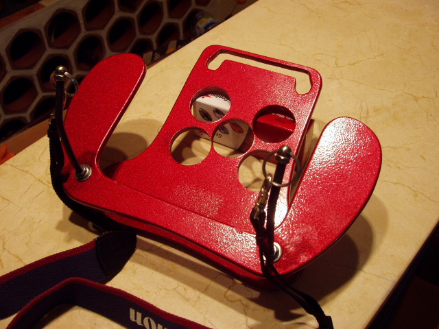

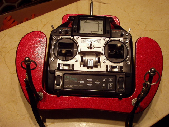

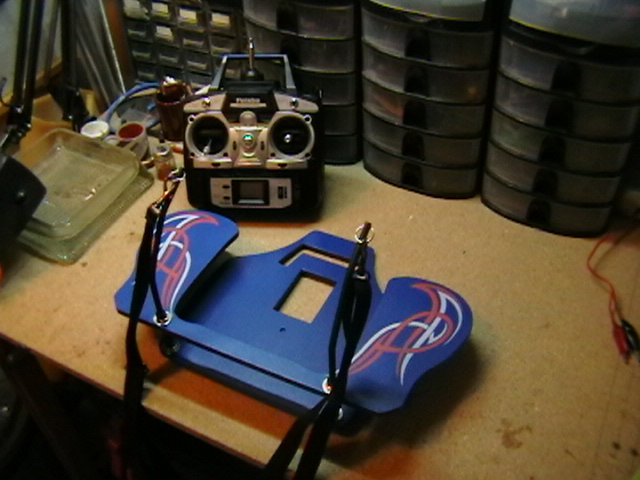

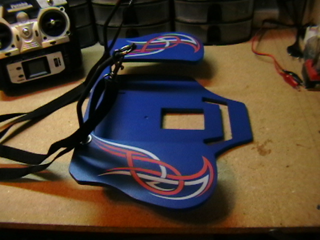

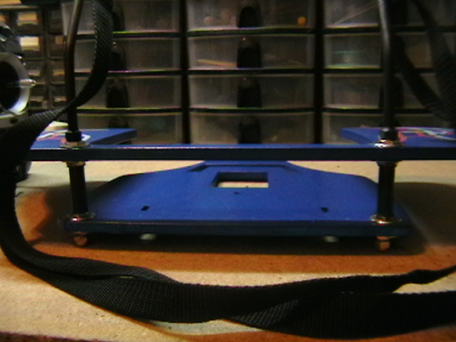

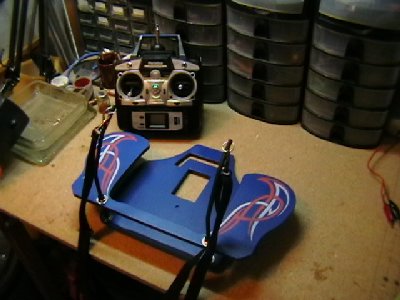

Bueno aquí esta el pupitre ya pintado ,lo del color pues ya sabeis cada uno lo pinta como quiere jajaja ,yo he pendsado que este le vendria bien es un ESMALTE METALIZADO 655 ROJO (spray) de la casa TITAN(Titanlux) por si alguien esta interesado lleva dos manos de pintura ,tambien se le puede dar la ultima mano de BARNIZ INCOLORO ESPECIAL METALIZADOS quedando la terminacion como si fuera bi-capa
saludos Yako

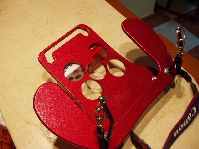

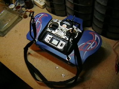

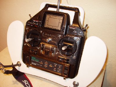

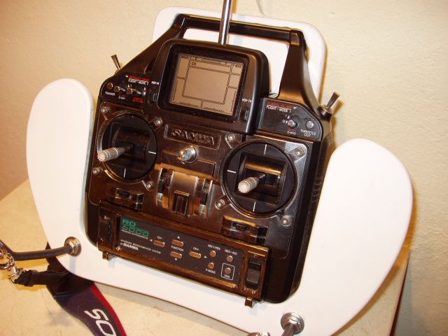

Siguiendo la idea de Yako, mi pupitre.

HAMMOY escribió:Siguiendo la idea de Yako, mi pupitre.
Hola HAMMOY,te ha quedado perfecto,me alegro que te haya servido mi manera de contruir el pupitre ,yo no puse al final que le añadí dos trocitos de velcro en la parte trasera de la radio(debajo)en las zonas que tu veas que se apoya en el pupitre,con eso das mas seguridad para que no se caiga la radio al volcar el pupitre,aunque con la ranura del asa queda muy fijo,en que material lo has construido tu ?.
Saludos Yako
Por HAMMOY
#413138
Hola Yako muchas gracias me alegro que te guste, el material es DM de 8mm le he dado una capa de imprimacion universal para madera, seguido varias capas de pintura acrilica con un rodillo.
Los dibujos estan hechos con Corel, imprimidos en papel pegatina recortados, pegados y luego le he dado un par de capas de barniz satinado para proteger todo sobre todo las pegatinas.
Cuando le das el barniz se arruga un poco el papel pero luego queda muy bien. Tengo en proyecto otro con otro diseño porque despues de hecho me di cuenta que no le habia dado la curvatura de la parte que va apoyada en el cuerpo, pero bueno no queda mal, ya pondre fotos.

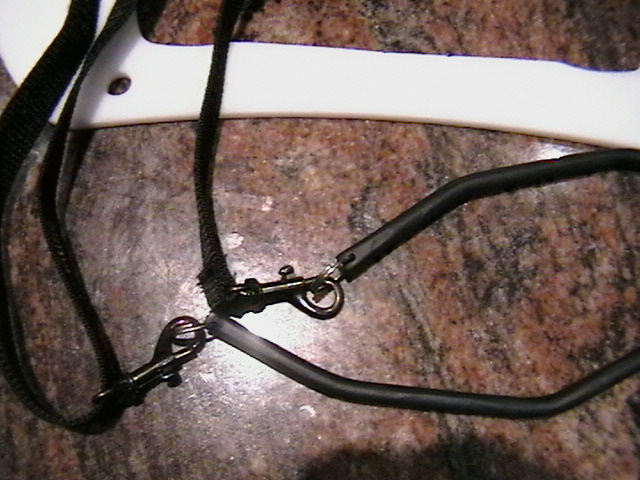

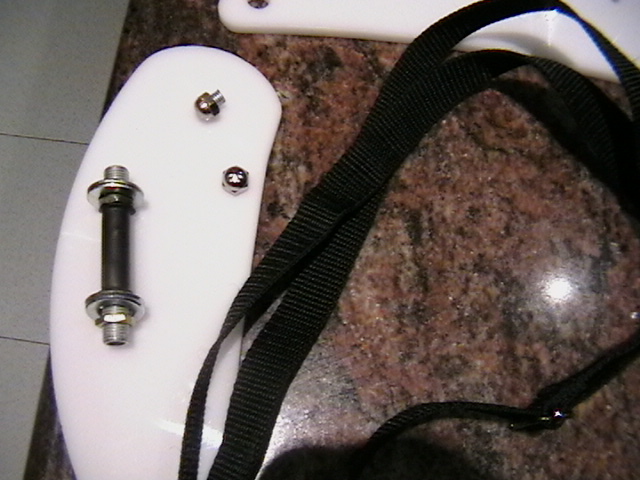

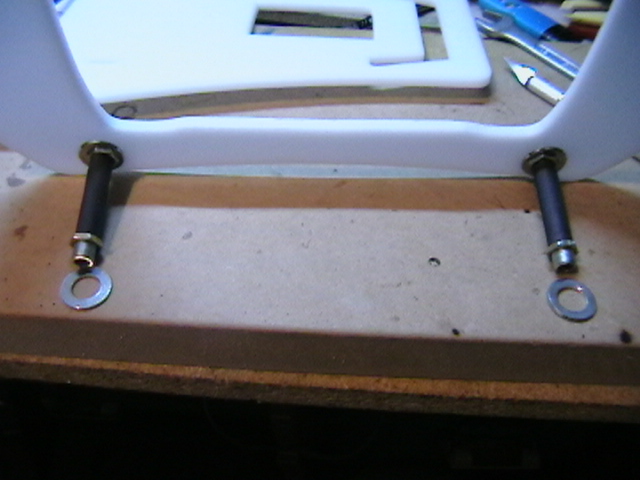

ola a todos estoy haciendo un pupitre como el vuestro y tengo una duda como aveis puesto las argollas donde va enganchadala cinta para colgarlas.habeis echo un agujero o ¿como lo habeis hecho?
Por HAMMOY
#425419
Yo aplaste con un martillo la punta de la varilla y luego con un taladro y una broca para hierro le hice un agujero, que luego lo tapa todo el termorretractil, le pasas las argollas y listo.

acrobatic escribió:ola a todos estoy haciendo un pupitre como el vuestro y tengo una duda como aveis puesto las argollas donde va enganchadala cinta para colgarlas.habeis echo un agujero o ¿como lo
habeis hecho?
Hola Acrobatic,las anillas de la correa las puedes enganchar el la misma varilla roscada de 6 mm/mm o bien como ves en mis ultimas fotos ,taladrando unas tuercas ciegas y alli insertando unas anillas delas que se usan para llaveros (en venta en cualquier ferreteria) yo taladre esas tuercas aunque es algo dificil ya que son redondas ,pero si les marcas con un puntero la broca no se desviara,y si no puedes ,pues a la varilla roscada la aplastas y le haces unos taladros donde puedas meter las anillas .
saludos Yako

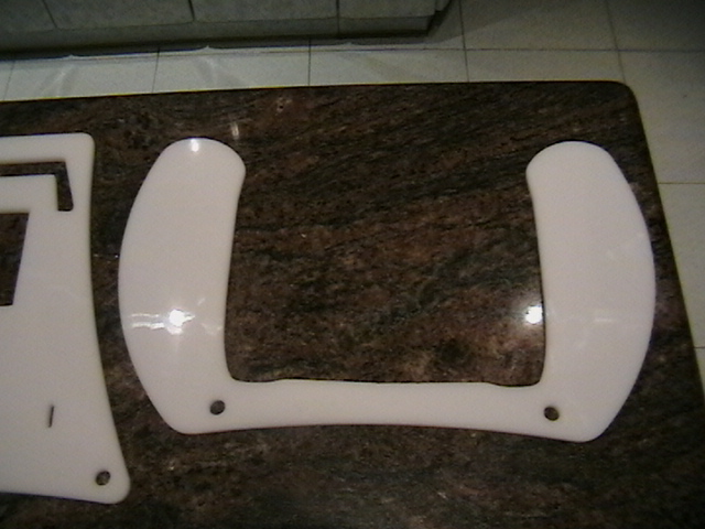

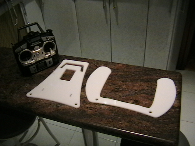

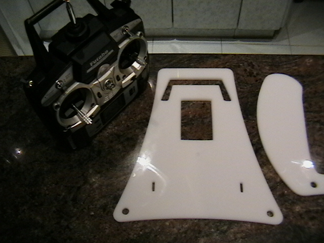

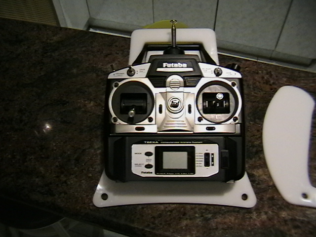

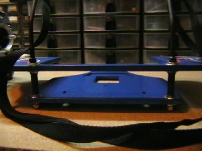

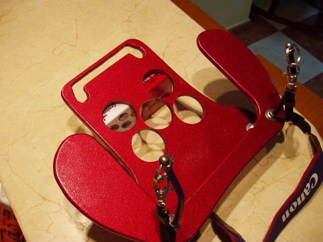

Como prometí mi otro pupitre.
Esta vez he utilizado metacrilato de 6mm. realizado en Autocad, y fresado en CNC. :wink: (Shhhhhhhh.... en el trabajo). Aunque permite cortarlo con sierra de pelo, o de brazo basculante. Con mas paciencia claro.

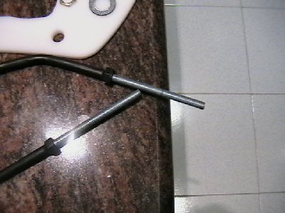

entiendo lo de los planos,... lo de los casquillos tambien... pero lo que por mas vueltas que le doy.... no se todavia como van las varillas largas... las que estan metidas en los casquillos de los de la luz... que material es? va enroscada? o solo metida dentro por que cabe bien? perdonad mi torpeza... veo las fotos y ya tienen el termorectractil puesto y no se como va... gracias
Por HAMMOY
#463700
La varilla es roscada cortada a medida metida dentro del casquillo con una tuerca con sus arandelas correspondientes para que apreten una por abajo y la otra por arriba contra el casquillo, antes de todo esto se doblan y yo en la punta las he machacado con un martillo para seguidamente hacerles un agujero para la argolla, una vez colocado todo se le pone el termorretractil y listo.
Por mercruyser
#463702
ok... eso significa para poder escacharlas que las varillas roscadas tambien son huecas...?
