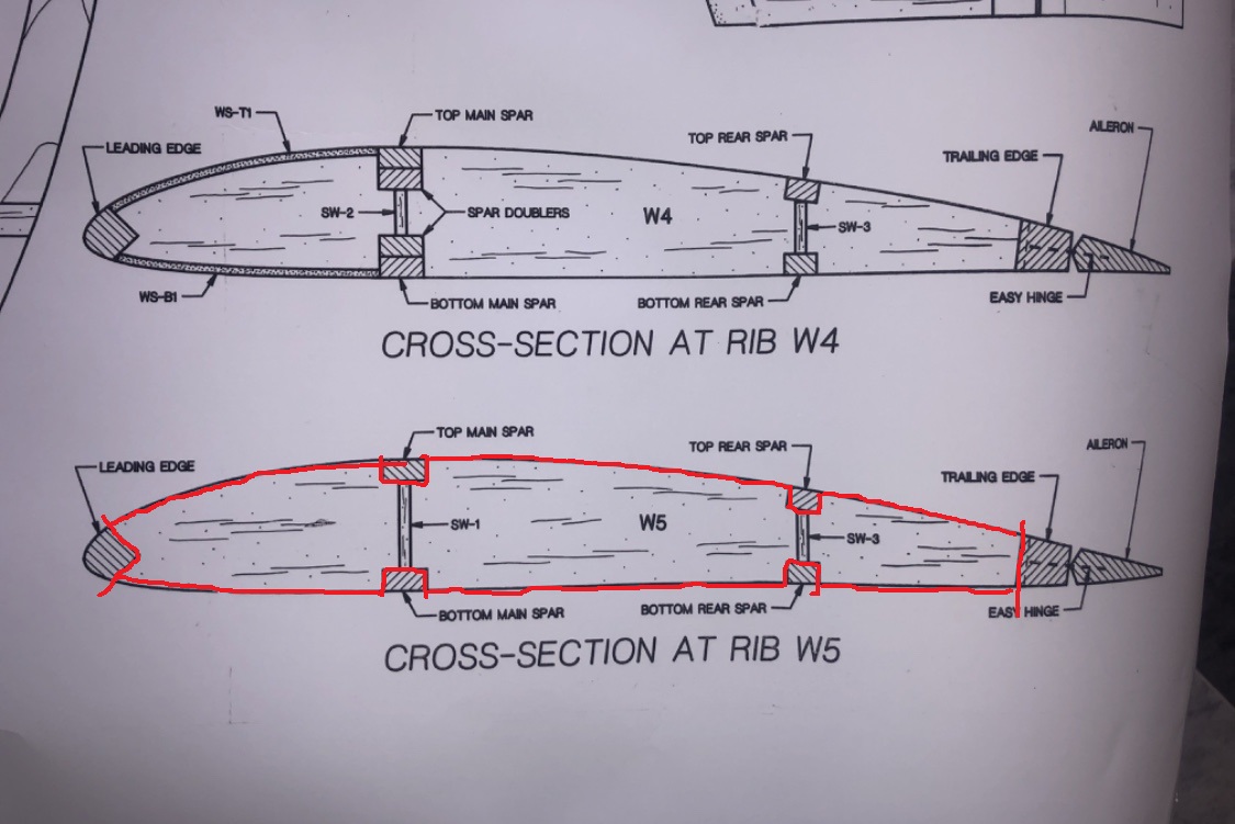

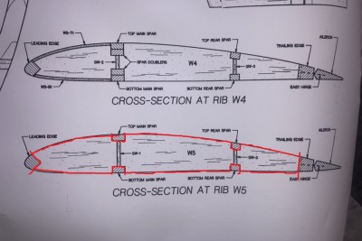

Muchas gracias Tio Juan, pues la verdad que tengo 1000 preguntas, a lo mejor muy tontas y obvias!!
Por ejemplo en las costillas deduzco que las zonas rayadas no son parte de la pieza, que en la parte delantera pasará un listón. Pero en la parte trasera( zona del alerón) nose si eso forma parte de la costilla!!
Por TIO JUAN
#1401113
Lo que te están diciendo esas Zonas rayadas, es la dirección de la Beta de la Madera, algo a tener en cuenta para cuando hagas las plantillas de las Costillas y las pases a la madera que te indica, en este caso las costillas estimo que serán de 2mm de grosor, ( en todo caso 3mm ) no mas, ...sales rápido de dudas si mides en el plano midiendo con un Pie de Rey o Calibre, ...de no tenerlo, puedes usar una regla para medir o un simple metro, ( Flexometro ) ...cuando se trabaja desde Cero con el plano y siendo este con las medidas en Pulgadas, hay que ponerse a tomar y a apuntar medidas de todo, así lo sigo haciendo yo, Vicioso que soy de la Construcción desde Plano. :mrgreen:
Algo bueno, para Hacerlas costillas del Ala, es que son de Cuerda constante, osea, Iguales, con lo cual las podrías hacer en Bloque.
Te pongo lo que seria la Costilla entera, lo que se sale del trazo rojo, son el Larguero Borde de Ataque en Balsa a la Izquierda, y Larguero de Borde de Fuga tambien en Balsa a la Derecha, También los Largueros principales Centrales del Perfil en Pino, Observa que estos tienen un trazo mas oscuro.

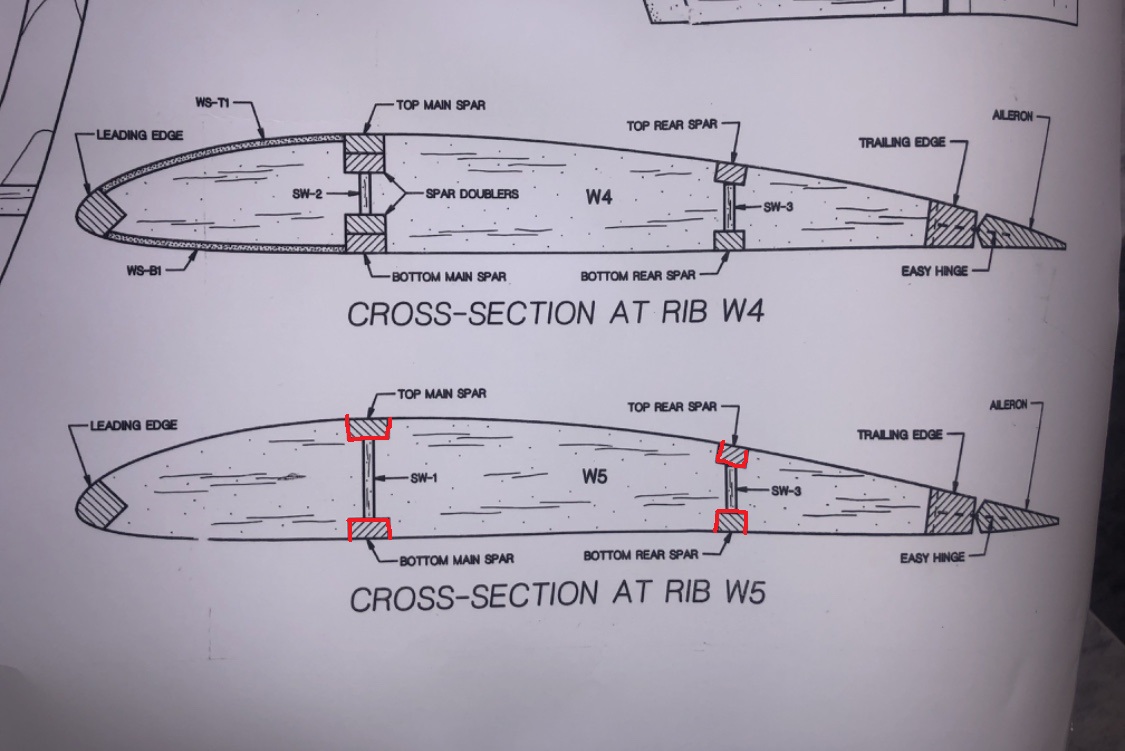

Cual es el liston de pino?? El de la izquierda del todo?, es que claro esas cosas deberian de ponerlas!!
Otra cosa, osea que lo que mida en realidad en el plano el grosor, es el grosor de la madera? Guay :D !! Gracias señor
Por TIO JUAN
#1401117
Los Listones en Pino son los que están marcados arriba y abajo del centro de las Costillas, si miras bien los de la Izquierda Arriva y Abajo son rectangulares de una medida, y los de la derecha son Cuadrados de otra medida.
Tomando estas diferentes medidas podrás elegir los listones necesarios para el Ala, y asi con todo.
Animo Siempre. :mrgreen:

El de la Izquierda del todo, con forma redondeada es un Borde de Ataque Perfilado en balsa, seria interesante saber sus medidas en el plano, para ver si se puede conseguir ya Perfilado, ...sino, tendrias que poner uno que de la medida y perfilarlo tu despues.
Hay muchos mas detalles que tienes que ir viendo en el plano en cuanto a como van montadas las piezas antes de ponerte a pegar nada, ...lo mejor es que tu lo veas Claro antes de nada, y si hay cosas que no entiendes, sigas preguntando. :D

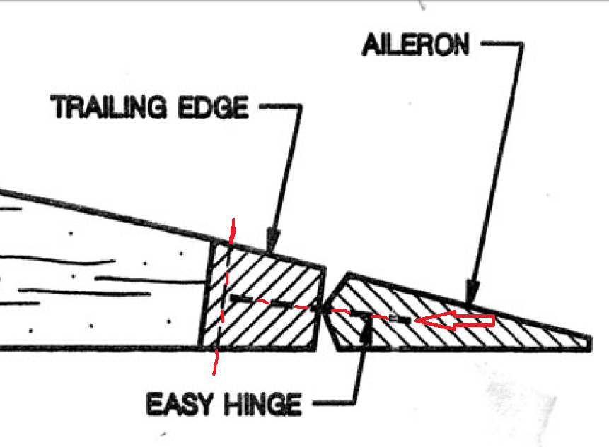

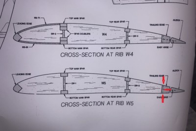

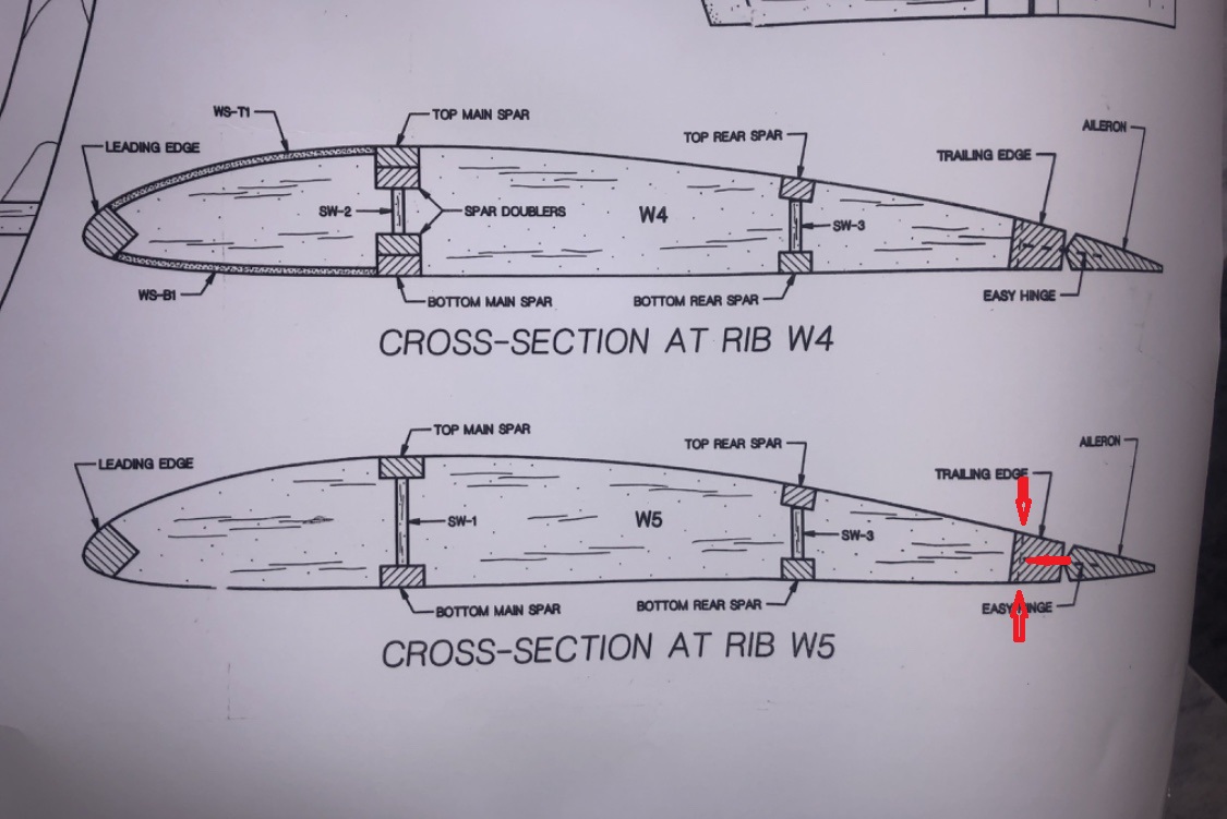

Por ponerte un ejemplo de los detalles, la costilla por su parte de Fuga, ...osea lo mas a la derecha, tiene que ir unos 2mm al menos dentro del Liston de Fuga en balsa en todas las costillas, en el plano si te fijas biene delimitado por una Linea discontinua, ( Midelo. ) ese es el Final de la costilla, lo mas a la derecha ...este Liston se marca a todo lo largo de las semialas y se le hacen unas pequeñas ranuras en los puntos que indican en el plano tantas costillas, tantas Ranuras, esto le dará al Ala rigidez estructural, no te asustes, :mrgreen: cuando tengas el material ya vamos viendo y haciendo. :D

Buenas, osea el liston de ataque y de fuga que no son cuadrados completamente habría que perfilarlos no!! El plano me lo paso un chico por facebook!! Vamos a currar, buenos días
Por TIO JUAN
#1401122
Si no podemos encontrar un Borde de ataque Comercial ya Perfilado, lo tendrias que perfilar tu, con el de salida es menos problema, solo tendrias que perfilar a este un poco por la parte de Arriba y abajo según indica el plano, cuando puedas mide los dos y me dices las medidas, a ver si en algún sitio se pueden encontrar, que tengas un buen dia.

Por cierto Tio Juan, muy bien explicado, las costillas tienen que meterse en el liston de fuga, para eso es la discontinua que está en la zona rayada, poco a poco voy enterandome de cosas! Gracias

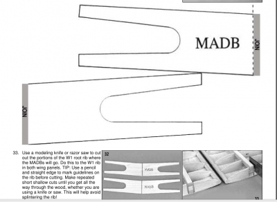

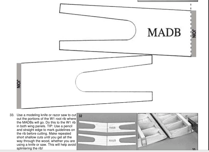

Que significa el madb de las costillas? Algún refuerzo?
