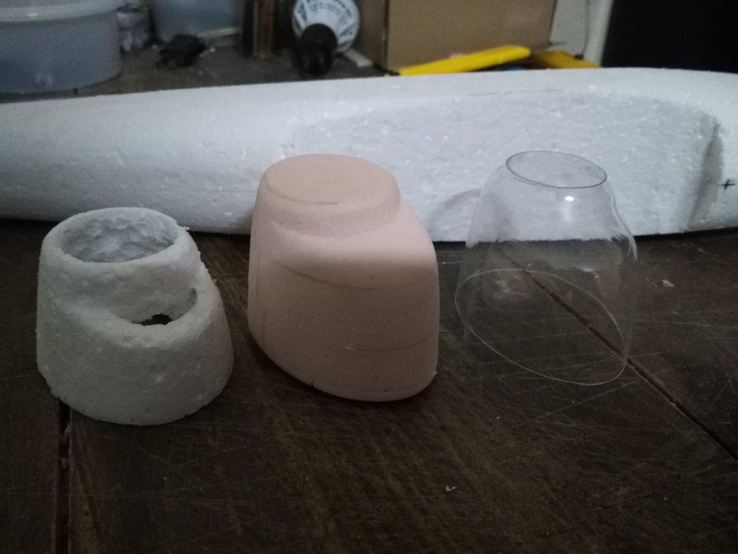

Ayer hice varias pruebas para el morro, pues Iniciado en su hilo lo hace replicando el original en escayola, pero acá es unmatrial dificl de conseguir. Así que probé varias opciones. De casualidad tenía un pedazo de poliestileno extruido, y es increible lo que aguanta de calor sin deformarse. Copié la forma del morro en un bloque conformado por varias piezas y lo usé para moldear una botella de refresco al calor de la hornilla...
El resultado es el de la foto. Se puede ver el morro original, el molde de P. Extruido y el resultado en plastico.

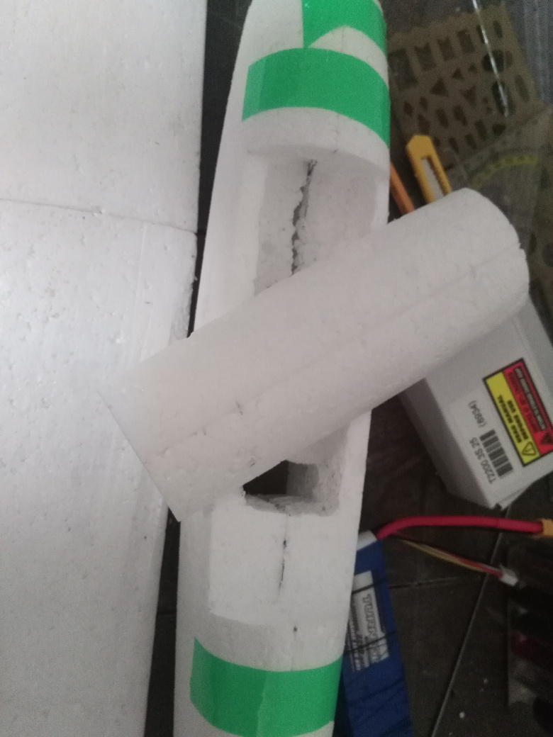

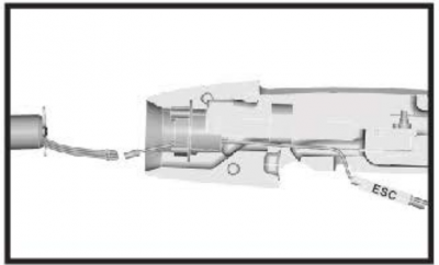

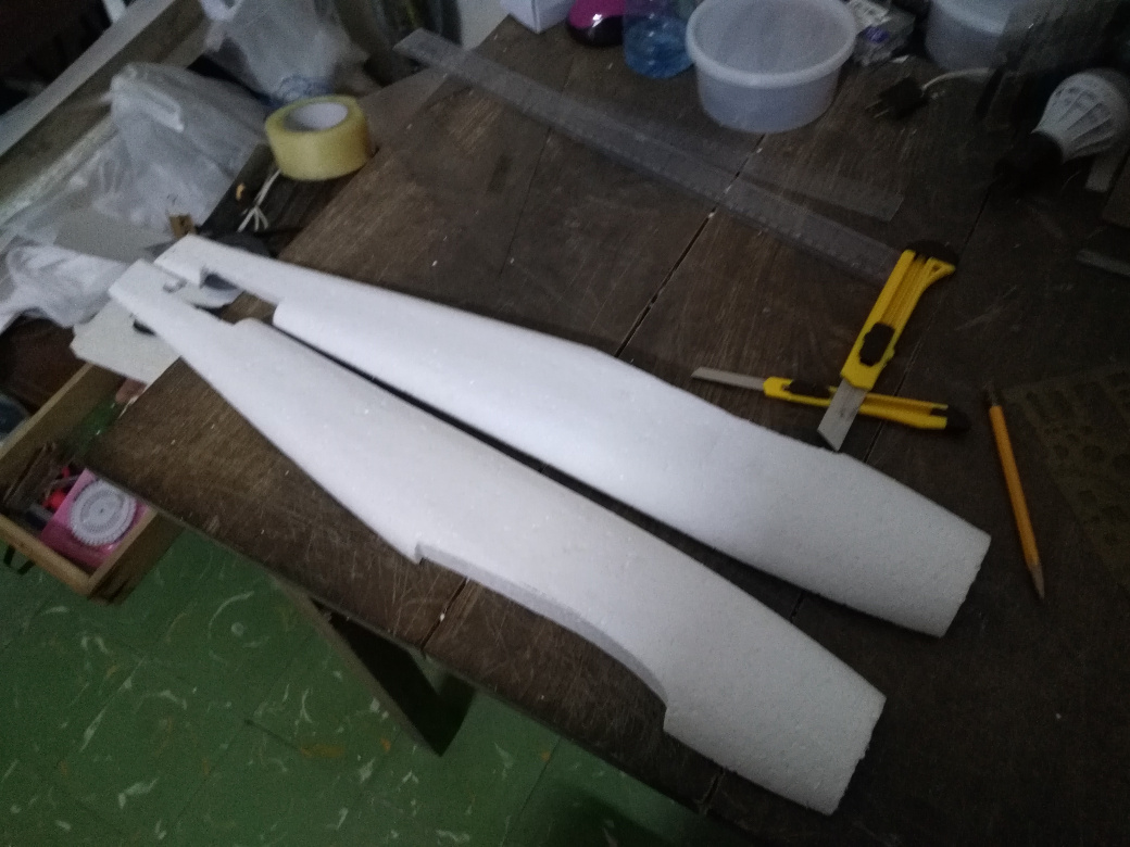

El fuse lo abrí por la mitad para poder trabajar más comodo para posicionar la electrónica... Un buen lio por cierto... mañana subo mas fotos de como va quedando, aun tengo que estudiar bien el original para q todo quede en su lugar porque la electrónica no es la misma.
Acá les dejo algunas de las imagenes las cuales estoy tomando como punto de partida. Son las que vienen con el manual del EFX Racer.

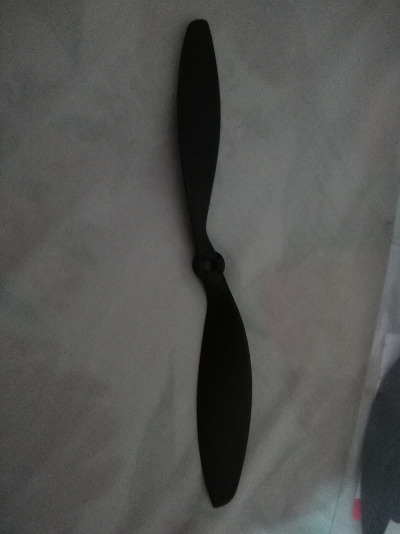

Seven, ayer revisando, estas son las helices que tengo de 9x8, son Slow Fly, no se si funcionen, porque "Racer" y "Slow Fly" no van :D :D :D :D .
Que crees de las de 8x8?
usalas, no tienes nada que perder, las que mejor rendimiento dan son las APC o tipo APC de color gris y finitas, por si algun dia puedes conseguir alguna

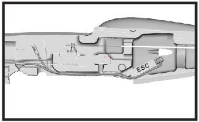

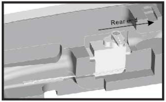

Ahora he estado mirando mejor las fotos del EFX y los servos son totalmente accesibles para remplazarlos o reutilizarlos. Creo que tendre que encontrar algun material para las varilla de mando.

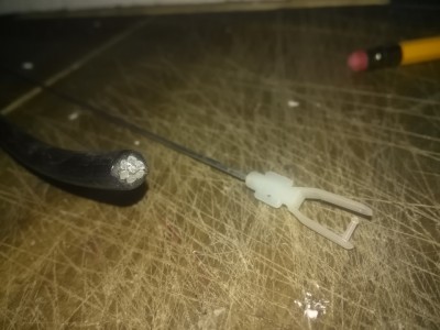

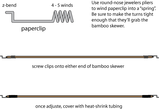

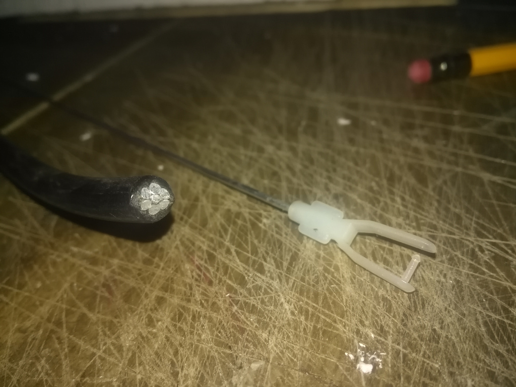

Otra cosa, alguien conoce algun metodo casero fiable para sustituir los "Pushrod Linkage Stopper"
https://www.amazon.com/dp/B01EAGJ1TU/re ... B01EAGJ1TU
y pongo el nombre en ingles pq no tengo ni idea de cual es le termino en espanol.

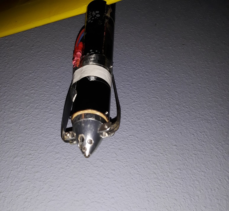

Iniciado, una cosa más. Cómo hiciste para unir el motor a la cuaderna?
en esta foto de tu hilo
no me queda claro si lo haces con tornillos y tuercas, o solo con tornillos tirafondos (roscados con rosca para madera)? Pregunto porque en mi caso, como tengo solo 2 motores, tengo que estarlos intercambiando "contiuamente" de un modelo a otro y no quiero q se dañe la cuaderna.. y luego no rosque.. o quede suelto...
que me aconsejas?

Para los "Pushrod Linkage Stopper" puedes utilizar terminaciones de las varillas en Z.
Tambien podrias utilizar fichas de conexiones electricas quitandoles la parte de plastico.
Como cuerda de piano,quizas te puedan valer los radios de bicicletas.
Sobre la sujeción del motor,yo lo llevo con tornillos rosca madera,pero en tu caso (para montar y desmontar) lo mejor seria con tuercas
empotradas en la madera por la parte de detras.

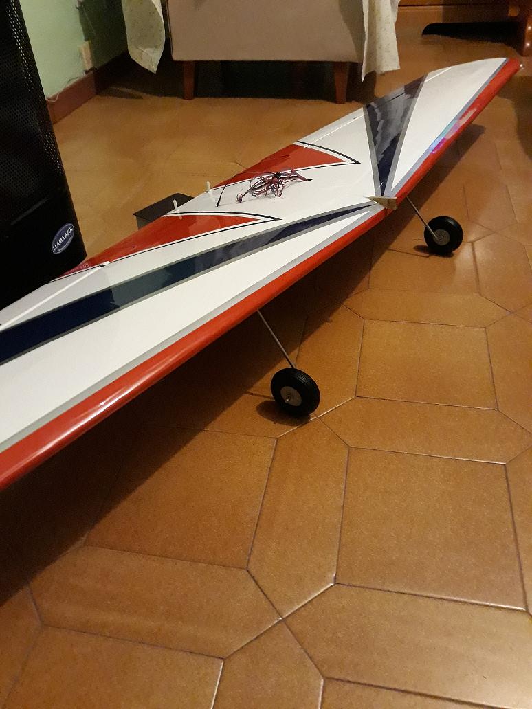

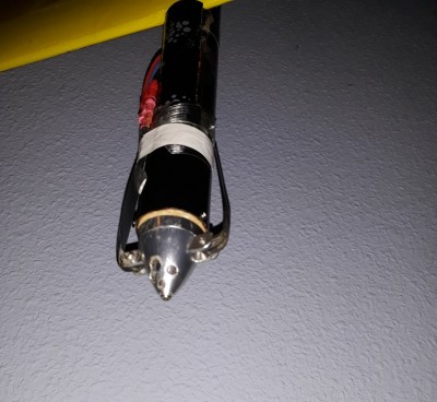

Otra fotito en la que se aprecia mejor, ese angulo, o muy poquito menos...
Respecto de las hélices, además de que 9 pulgadas sería un diametro excesivo, si, olvida las SF. Esas helices grises de composite están bien, y por lo que he leido en las reviews, hablan muy bien de ese motor, y parece que la 8x8 con 3S no es mala opción, si bien yo creo que deberías tener algo de cuidado con el gas por no decir bastante, cuando le metas que sea por unos segundos, yo pillaria esas 8x8, además, las 8x6 que sería con las que empezaria a volar el modelo, verificaría Tªs., mediría consumos, etc.
Del cono creo que no habeis hablado todavia, estos de HKing están muy bien, excelente precio, bastantes medidas y en algunos casos varios adaptadores de ejes , pero, no todo iba a ser bueno, no los hay refrigerados, así que como yo llevo bastantes vueltas ahi dentro, no lo podia pasar de medio gas, pues bien, despues de comprobar en los comercios de madrid y tampoco encontré , me lo mecanizé yo mismo, me hice similares agujerillos a un lado y a otro, y a fé que se ha notado, la Tª del conjunto le ha bajado considerablemente, y , ahora sí, le puedo enchufar por unos segundos. :D Y sin vibraciones algunas, sino ya lo podía tirar claro.
Un poco chapuzillas, sí, pero bueno, es lo de menos por lo menos para mí. En tú modelo el motor irá al aire, asi que en principio el cono no lo necesitarás ni refrigerado, ni por mecanizar, pero bueno, lo dejo caer como solución temporal, (aunque en mi caso será permanente), por si alguien se ve apurado con el tema como a mí me paso.

Para el cessna usé clips de oficina para las terminaciones de las varillas de mando, unidos con hilo y cola a las varillas. En distancias cortas son bastante resistentes y no flexan, además de que tienen el diametro justo para entrar en los orificios de los brazos del servo. Pero estaba pensando en algo mas comodo como los "Pushrod Linkage Stopper" pq son súper faciles de ajustar la distancia de la varilla. intentaré probar lo de las fichas de conexiones eléctricas. Buen consejo. Los radios de bici son muy pesados, pero los he visto montados en los modelos de mis compañeros. Yo he optado por otra solución, mañana intentaré sufir fotos. Son unos cables para conexiones eléctricas, de filamentos de aluminio. Es un cable para exteriores, que trae como 7 hilos de aluminio de 2mm de grosor aproximadamente. Son sumamente ligeros, pero tienen la desventaja q flexan en proporción al tamaño.
Sobre las tuercas empotradas... No están a mi disposicion las tuercas tipo https://hobbyking.com/en_us/blind-nut-m4-10pcs.html, por lo que tengo q irme a inventar otra vez :lol: 8) . Estaba pensando tomar tuercas normales, preferiblemente cuadradas y hacerles una cama con madera y luego pegarlas con este pegamento q es el mas resistente q se consigue acá.
https://articulo.mercadolibre.com.mx/ML ... quantity=1
Que creen de esta idea?

La imagen del tren de aterrizaje me viene justa, porque no tenía idea de cuanto ángulo necesitaba dar hacia adelante. mil gracias :D :D
Sobre la hélice, ok, ya habia descartado las SF jjj, nada que ver con el Racer. No queda otra que tirar por las de 8x8. Intentaré medir consumo y chequear el ESC a ver que tanto se calienta.
Ahora, sobre el cono... bueno, nada de ordenar a HK por ahora... no es una opcion para mi. asi q hay que optar por soluciones en casa. Para el cessna fabriqué el cono en foam y hasta ahora no lo he probado en vuelo pero las pruebas en tierra con gas a tope, no se salta el cono. Ya les contaré que tal va. Esto lo encontré en un tuto online pero no recuerdo el lin. luego si lo encuentro lo subo para si a alguien le sirve.

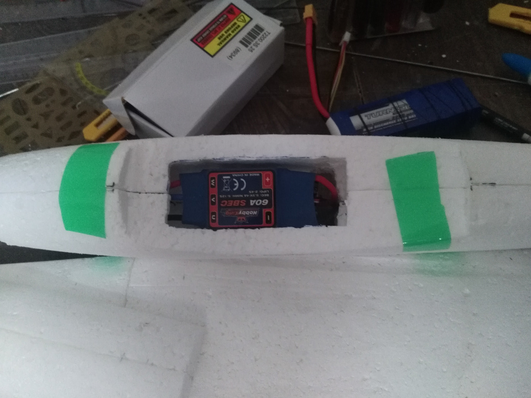

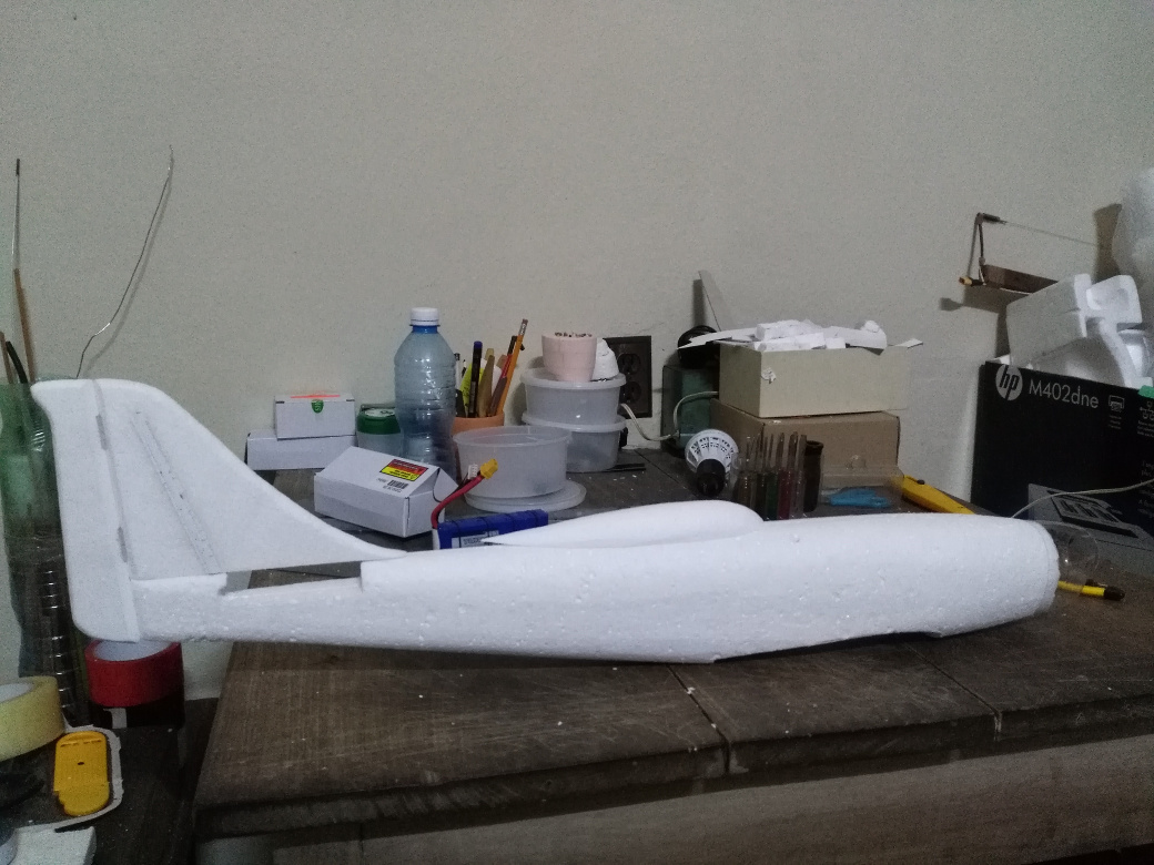

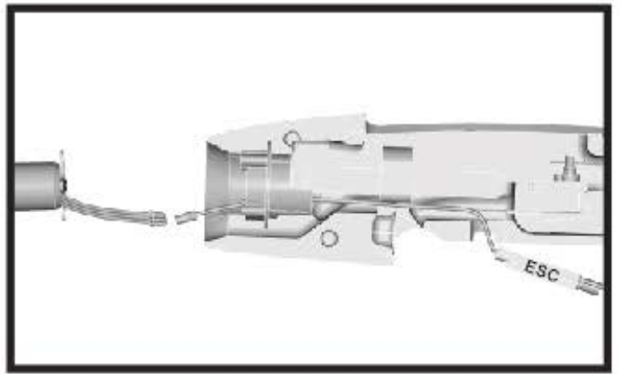

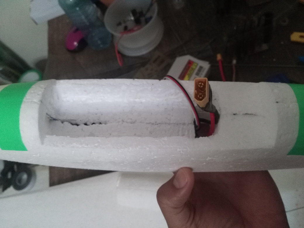

Entre una cosa y otra, va saliendo el fuselaje. Ya está lista la cama del ESC con la salida de los cables para el motor y para la batería. Una vez más, como es el único ESC que tengo, tengo que hacer para q sea fácil quitar y poner :roll: . El compartimento de la bateria también esta listo, con su tapa y todo, jjj. Ahora tengo que conseguir adelgazar un poco más el fuse para que la batería entre perfectamnte, por ahora solo el cable es el que está dando problemas, pero nada serio, esta noche nos vemos las caras :mrgreen: :mrgreen: .
Creo que va a quedar espacio suficiente para alojar los servos detras de la batería, justo donde van en el modelo original. Luego veré que hago con el receptor.

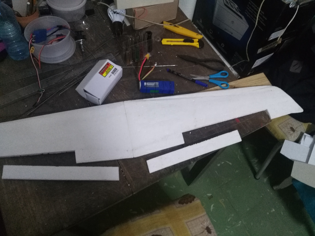

Ayer saqué también los alerones, aún estan pendiente a biselar y lijar.
ESC acoplado sobre las alas.
Compartimento de la batería
La tapita, esperando los imanes
#1392254

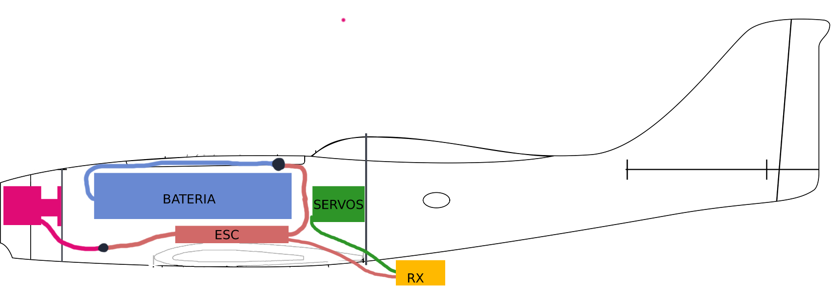

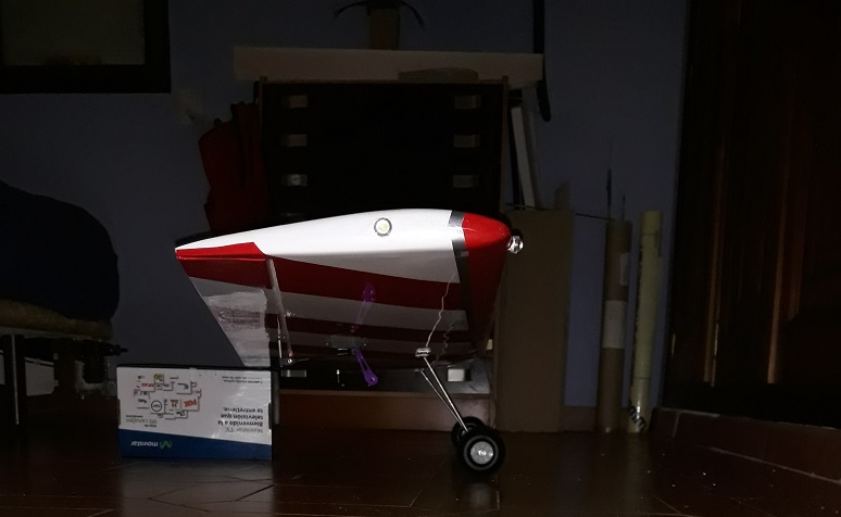

Sobre el CG
Sguiendo los consejos de Iniciado, monté el motor, ESC, servos y la cola, y luego ubicando el CG a 50-55 mm del borde de ataque, comencé a ubicar la batería para buscar un balance. El posicionado de la batería queda similar al del Racer. así que no hay problema. De todas formas, hay q esperar a montar todo para ajustar. Pero tiene buena pinta...

No lo veo bien en la foto... ¿has hecho entradas y salidas de aire para que refrigere bien?
Por lo demás, estoy por encargarte que me fabriques tú el próximo corcho, qué buena pinta! :)

En el Valanceo final intenta dejar el morro un poco a picar unos grados, para que cuando cortes motor, el Avion siga teniendo penetracion y no pierda sustentacion, " es un Avion Rapido ".

Para la entrada de aire, además de la que entra por el morro y pasa al variador a traves del canal de los cables del motor, tengo pensado modificar el "patin" que tiene el ala debajo, aprovechando la forma, para hacer una entrada de aire justo debajo del variador. La salida debe ser la misma que el modelo original, pero aún no lo he decidido bien. Fijense en la foto a ver si pillan la modificación (es un boceto rapido en el paint, solo para referencia). También como va con tren, no va a rozar esa parte en el suelo, si no, ... mucha la tierra que iba a tener que sacar luego :lol: :lol: :lol:
Perfecto el consejo sobre el CG. recibido y anotado.

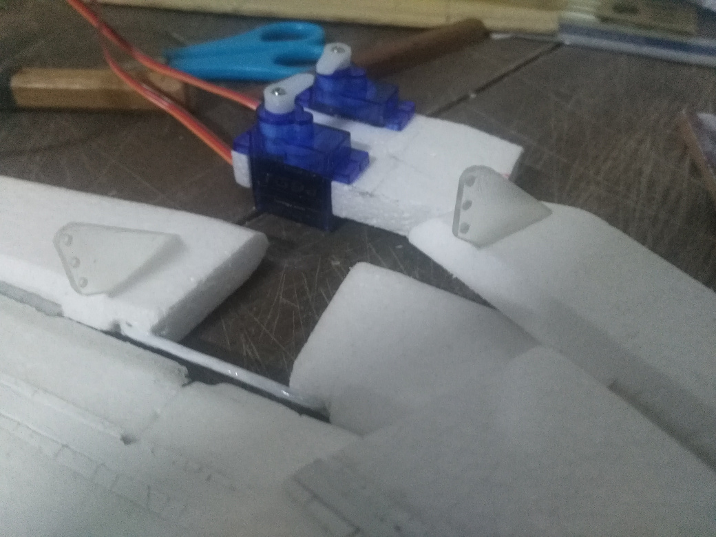

#1392275

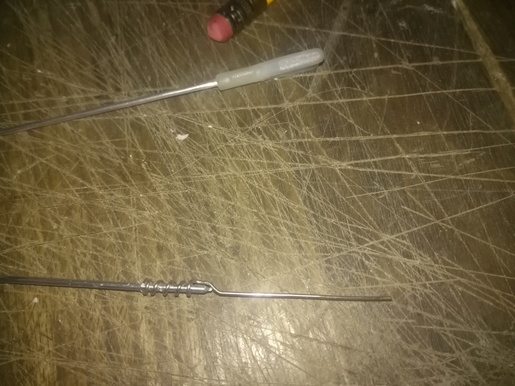

Poco he podido adelantar, el posicionado de la electrónica es con mucho cuidado porque el espacio es el justo, y yo que ando inventado... je, pues peor lo tengo. Pero allá vamos.
Estas son las varillas de mando que estoy usando, son "hilos" de aluminio de un cable eléctrico. Es increible lo poco que pesan, y el diametro es aproximadamente 2mm, Así que entran perfectamente en las cositas plasticas esas que no se como se llaman... perdonen la ignorancia :? .
En la otra punta, una variante que encontré en un link, pero sustituyendo la varilla de bambú por las mias. (adjunto diagrama más abajo). Al final, despues de los ajustes, se termian con hilo y pegamento.
Los horns caseros también terminados, hechos del protector que viene en las cajas de CD, el que parece un CD pero no lo es. Este es un poco mas grueso que los CD convencionaels y también más flexible. Ahora solo falta terminar de posicionar la electrónica, que ya viene faltando poco.
Una vez más gracias a todos por los comentarios positivos :D . Me ayudan a seguir.

Si claro, visto el modelo desde atrás, y con la hélice girando en sentido horario, un par de grados a la derecha, y hacia abajo.
Miedo me dan las transmisiones hechas con hilo de Al, yo creo que podrían doblar cuando empujen la superficie movil, :roll: quizás si el tramo es muy corto, no lo hagan, bueno , una vez esté todo montado, siempre podrás forzar para comprobarlo .
