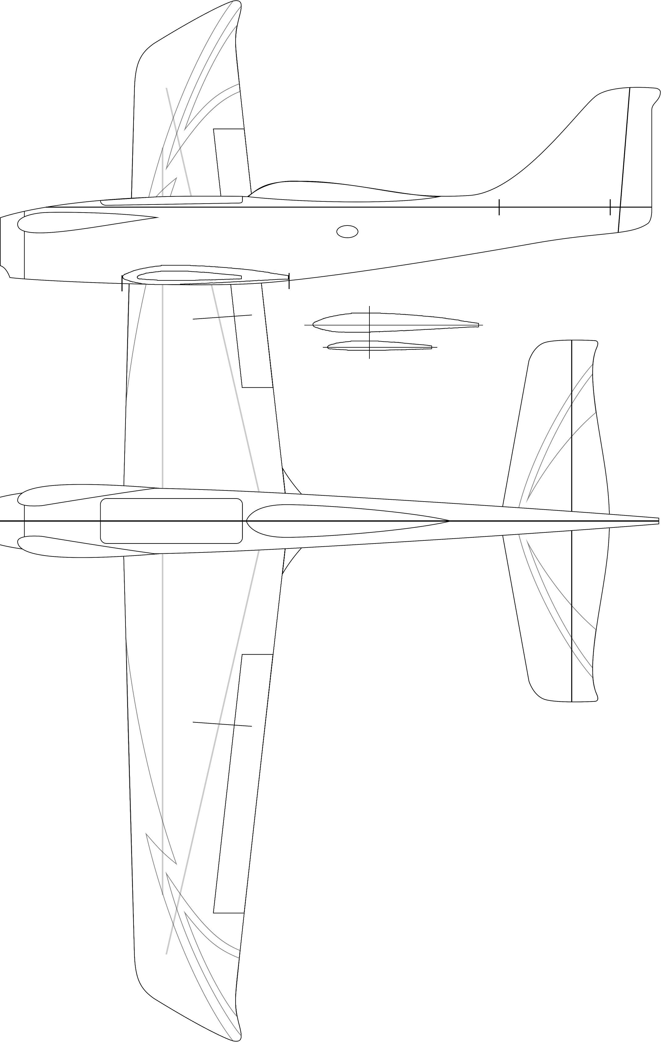

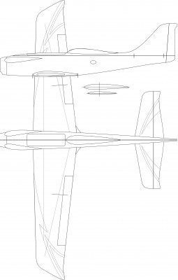

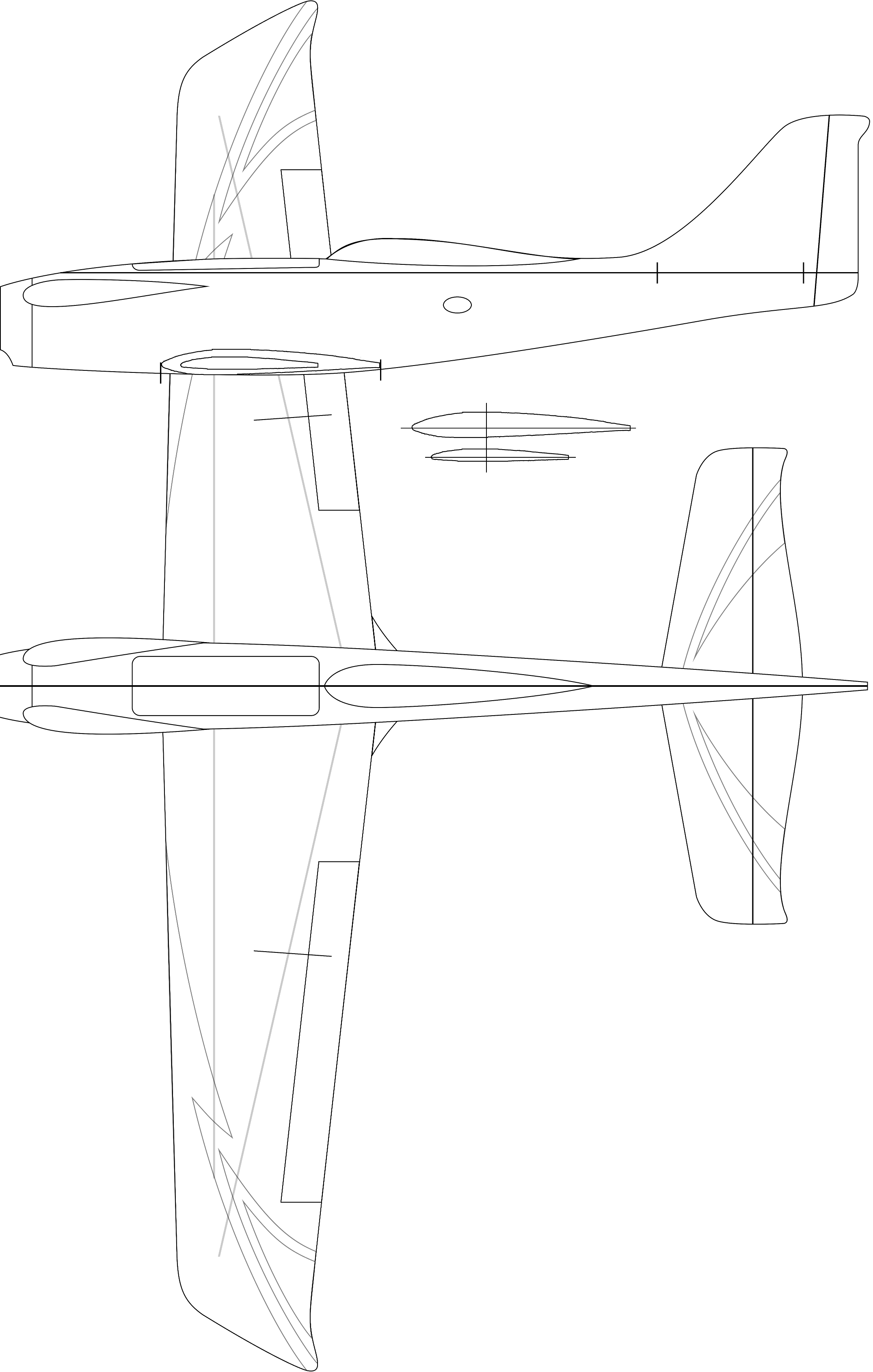

Lo primero que hice fue tomar las vistas del EFX para generar un plano lo mas parecido al original. Para esto me he limitado a mantener las medidas originales del modelo.
Medidas...
  • Envergadura: 110 Cm
  • Largo fuselaje:76 Cm contando el cono
Y la electronica a utilizar es:
Acá va el plano a utilizar. Las medidas son 110 Cm de altura que coinciden con la envergadura. Por motivos de tamaño del archivo, esta comprimido al 25%.
Por HardWork

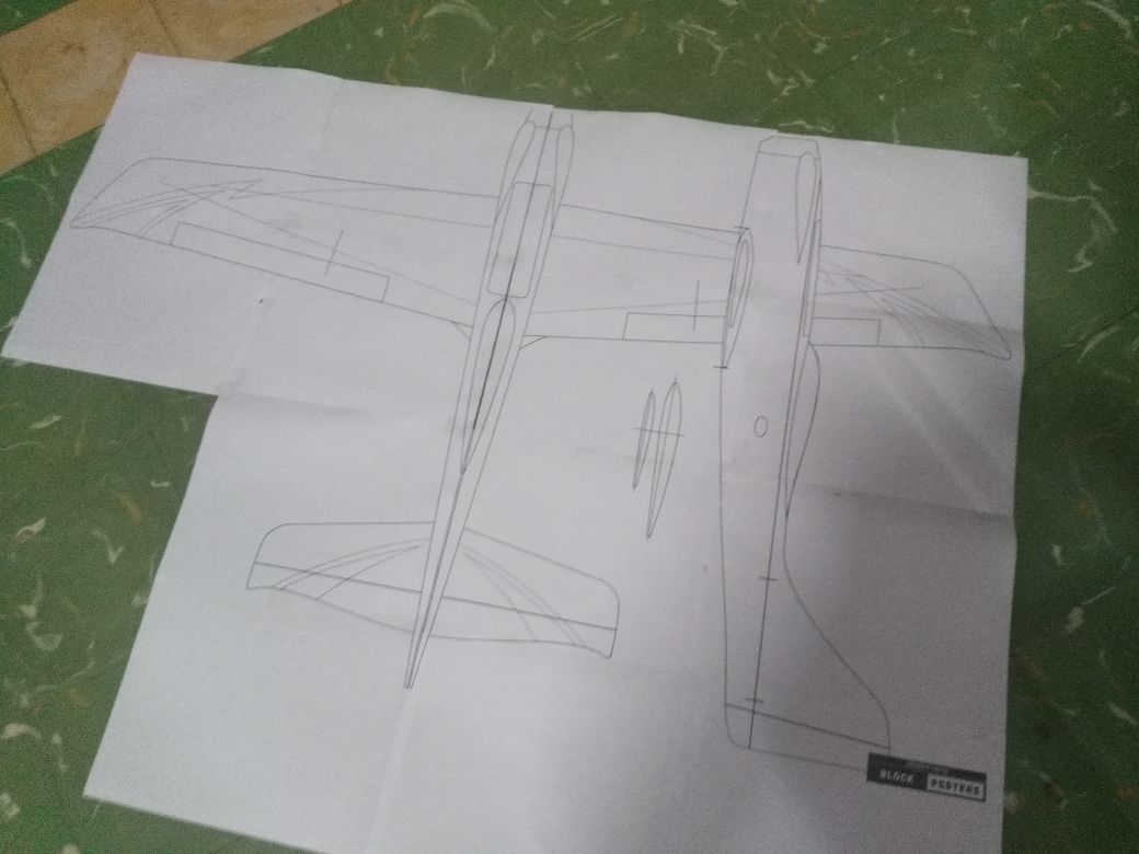

Ayer me dispuse e imprimí los planos. para esto use esta aplicación online https://www.blockposters.com/gallery/ intentando obtener un póster de 110 Cm de alto.
Por motivos que desconozco y después de varias pruebas, el plano final me ha quedado reducido a 100 Cm de envergadura. :( :( :(
No tengo problema alguno con esto, pero si me asalta la duda de si no quedaría muy pesado el modelo con la electrónica planificada y ese tamaño???
Acá les dejo una imagen del plano, que da gusto verlo ya aunque sea así.
Por HardWork

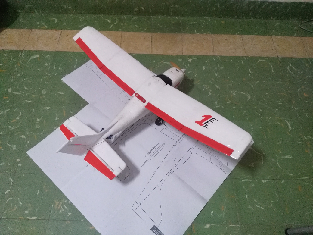

Este es mi Cessna 182, esta montado con la misma electrónica y vuela perfectamente (bastante flotón con gas a cero). La diferencia es que el Cessna tiene 10 Cm más de envergadura y más cuerda también.
Alguien me pudiera dar alguna opinión sobre si es la decisión adecuada usar esa envergadura de 100 Cm para el modelo? O debería imprimir de nuevo el plano con la escala correcta?

Realmente no creo que tenga una influencia importante la,diferencia de envergadura porque el área pérdida es relativamente pequeña y en todo caso la carga alar seria alta. Con 450w y ese tamaño pienso que volará incluso sin alas ( una pequeña exageración). Asi pues adelante o bien amplia un poco la escala para que el resultado impreso este mas cerca de lo que quieres.

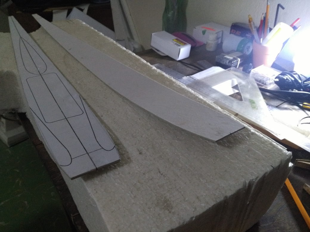

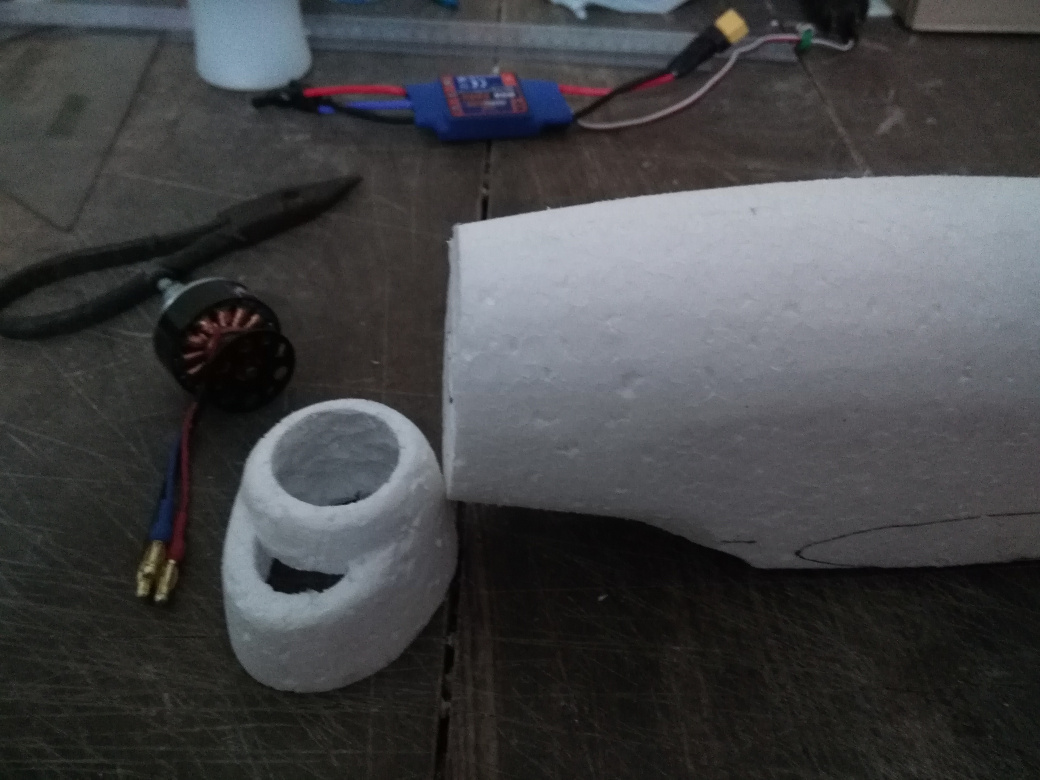

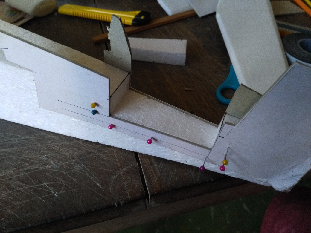

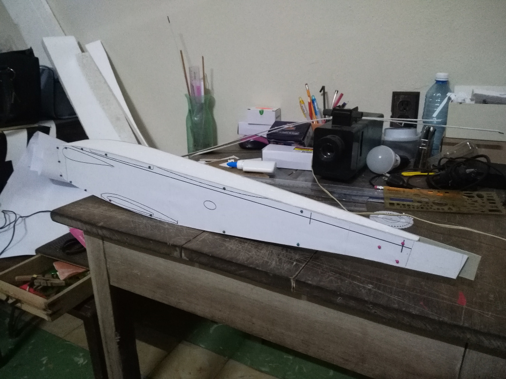

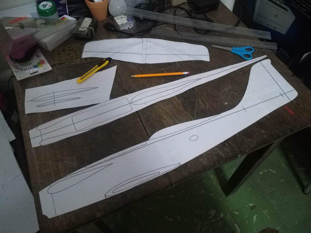

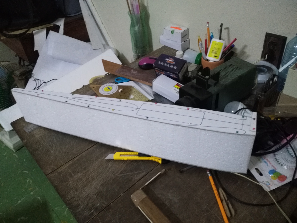

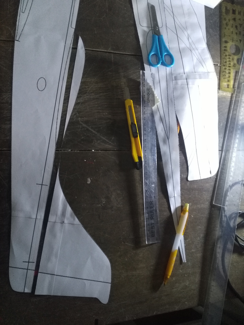

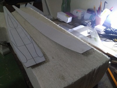

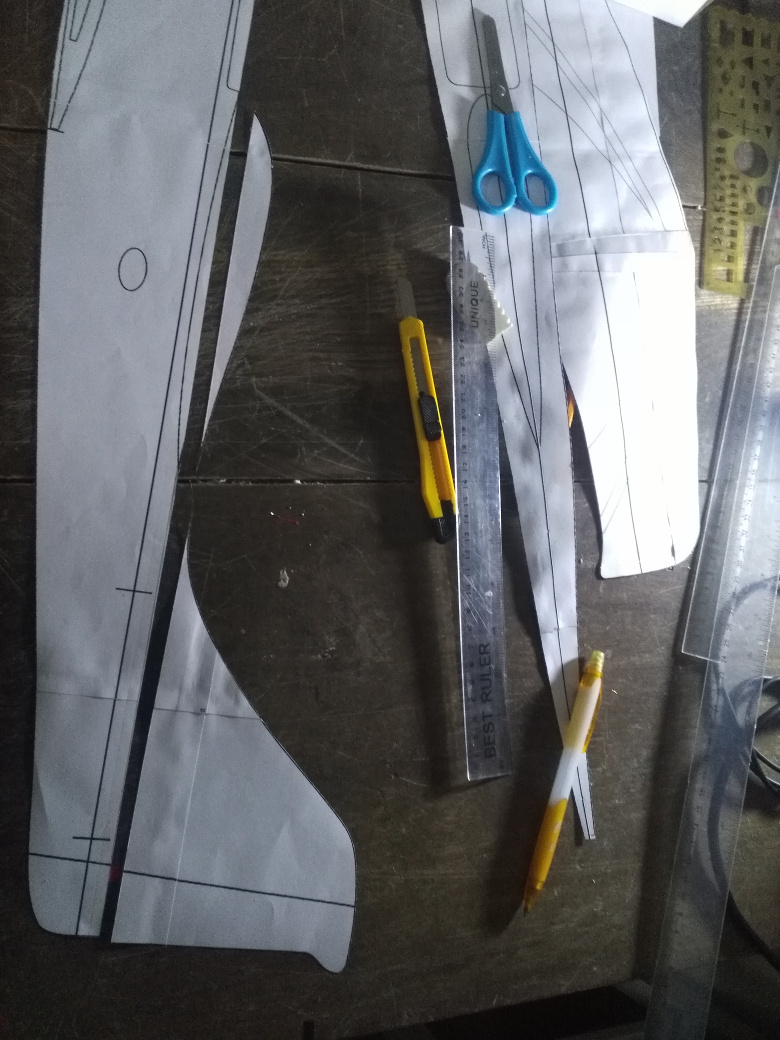

Para el fuselaje utilice un bloque de foam que me habia regalado una amiga y del cual ya habia salido el cessna de las fotos q hice hace aproximadamente un año.
El porceso es bastante similar al que describe iniciado en su hilo, asi que no pienso detenerme mucho en los detalles obvios.

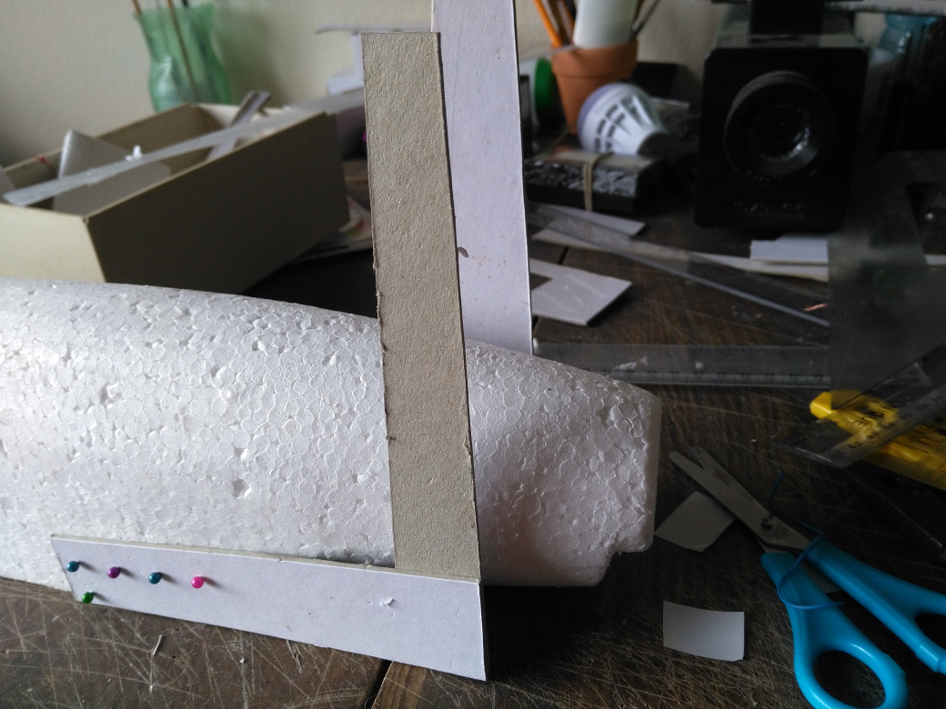

Para las plantillas utilice un carton duro que acá se le llama cartón piedra, que es el que utilizan los estudiantes de arquitectura para la construccion de sus maquetas y se consigue de vez en cuando en las ferreterias.
separando las plantillas
haciendo plantilla de "carton piedra"
corte superios
corte lateral

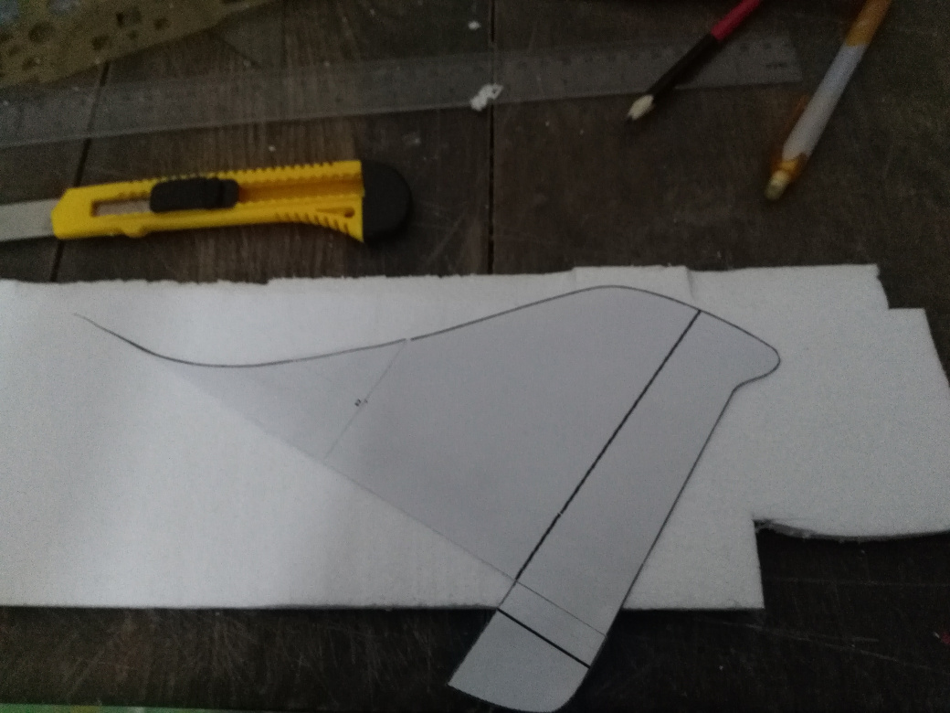

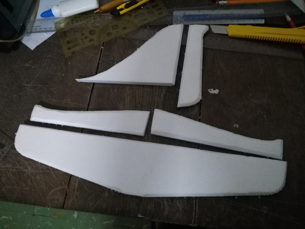

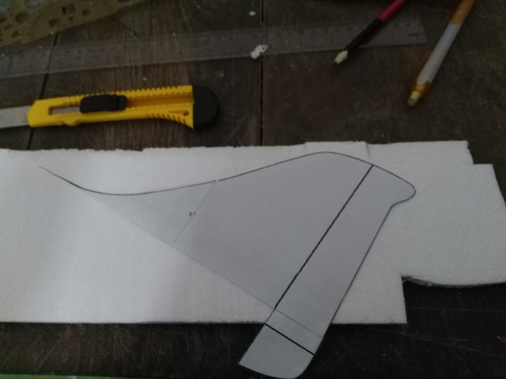

#1392157

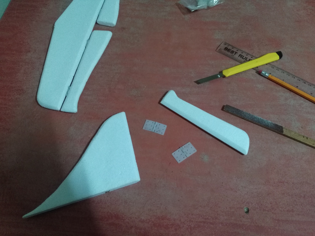

Para el grupo de cola use foam laminado a 1 cm de espesor (obtenido de las piezas de foam de las cajas de productos del hogar :D 100% reciclado :D :D :D )
Les dejo las fotos
Ya todo cortado y sin lijar
Lijado y con bisagras plastica
Alojamiento del elevador en el fuselaje

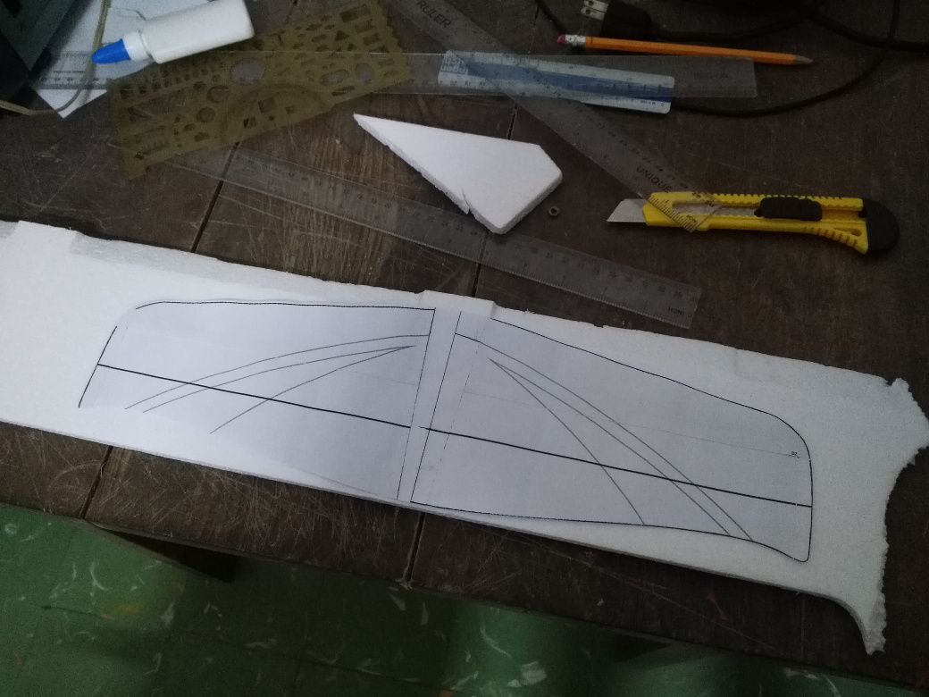

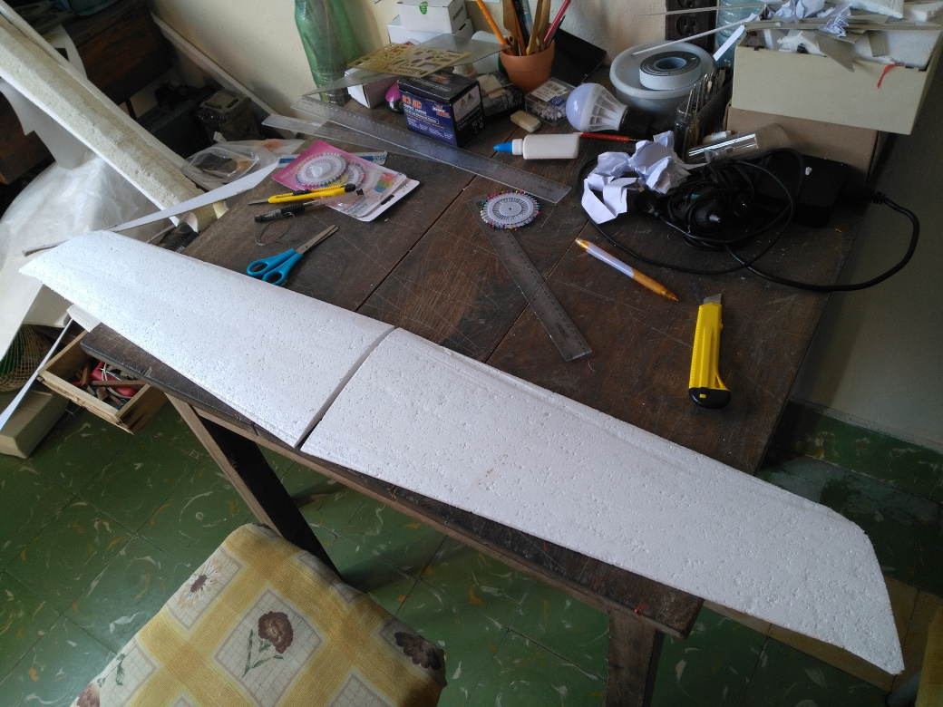

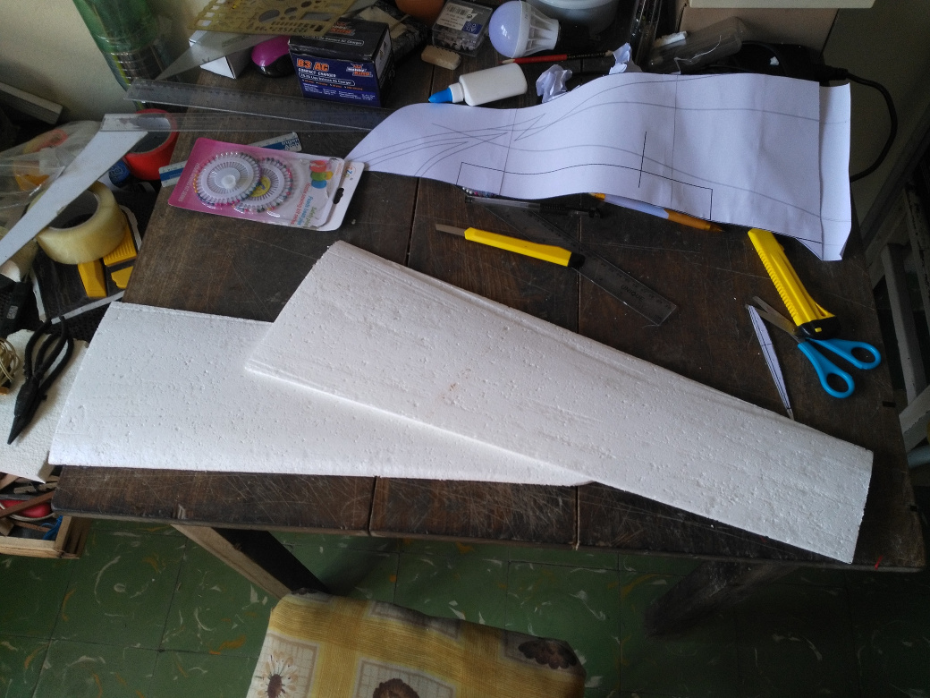

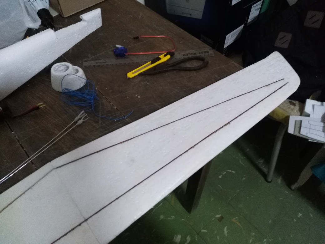

Las alas las hice aprovechando una pieza de Foam de densidad media usando el procedimiento clasico, primero cortando las alas a partir de las plantillas con hilo caliente y luego marcando y cortando el prefil con la forma de la terminacion del ala.
El ala derecha quedo con algunas imperfecciones que intentarre corregir luego con masilla.
El refuerzo de las ala... un problema serio aca... por aca nada de varillas de carbono ni nada parecido... solo madera... Los compañeros de aca las hacen con algo que llamamos "formica" que no es mas que esa "madera" que tiene una terminacion plastica que es extremadamente resistente y no flexa transversalmente...
Pues los refuerzos de las alas son de este material, una tira de 1Cm de alto continua que va de ala a ala donde deberia ir la varilla de carbono que viene cerca del CG del modelo original...
y dos varillas mas de 0.5 Cm dde van las otras varillas del modelo...
No fleza casi, pero aun asi, estoy pensando aññdir otra tambien de ala a ala mas abajo... para darle mas rigidez. El peso es casi nulo.
Refuerzos

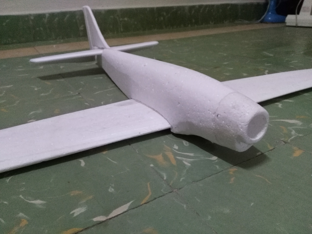

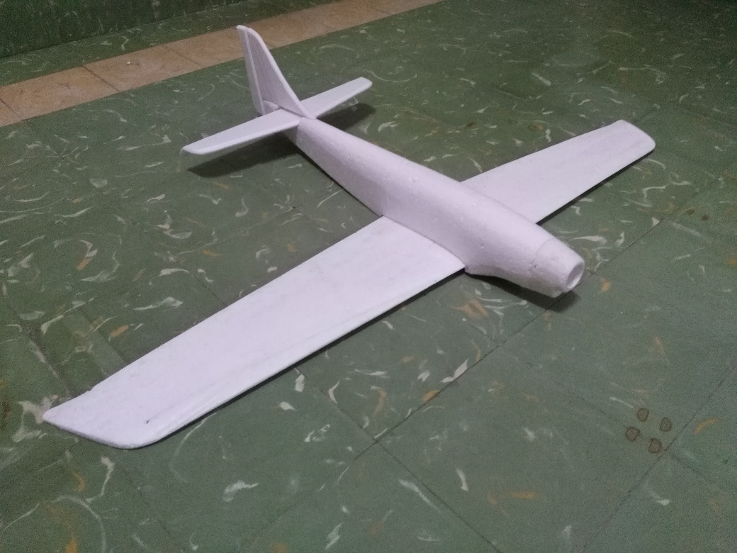

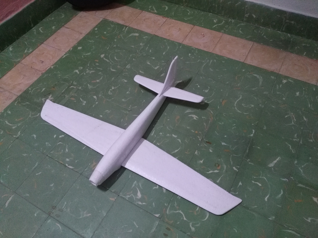

El fuselaje solo esta lijado por la parte superior, la parte inferior la mantengo aun sin lijar porque me ayuda a medir y sujetar mas facilmente :idea: :D
Mas fotos del fuselaje y del modelo ya montado provisionalemnte...
A lo mejor no vuela, pero da gustito hacerlo con materiales tan convencionales y reciclados...
Hasta aca los avances del finde. luego sigo subiendo fotos en cuanto haya algo más que mostrar...

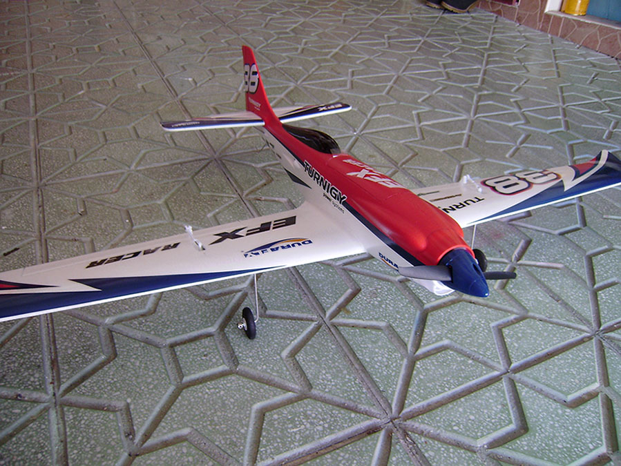

tienes razón en esto, lanzarlo a mano es una lotería, en mi club hay dos que lo compramos juntos, yo vuelo todos los fines de semana que el tiempo lo permite y muchas veces estoy solo en campo de vuelo, asi que no me queda mas remedio que lanzarlo a mano yo mismo, pues 8 de cada 10 lanzamientos, sale "bien" lo pongo entre comillas porque tienes que ser muy rápido de reaccion para subirlo y muchas veces roza el suelo o incluso se invierte y sudas un poco. Pero esas 2 de cada 10, que salen mal, hacen que se meta unos leñazos de impresion y se arrugue en el mejor de los casos o se parta, en el peor. Yo tuve que comprar un fuselaje nuevo porque el original ya no soportaba mas arreglos. Mi colega por el contrario, solo lo vuela cuando yo se lo lanzo, nadie mas en el club se atreve a lanzárselo y aun lo tiene enterito e intacto (que envidia me da eso).
En los videos de youtube parece que es muy facil lanzarlo, pero no es así, solo ponen las tomas buenas, las tomas falsas se las guardan!!
Yo tambien valoré el tema de poner tren, de hecho hay un chico que le puso tren, creo que en el otro hilo en el que hablamos de él, lo puso. Pero no llegué a hacerlo, se rompió antes y decidí no volver a arreglarlo.
Tienes dos opciones, si despegas desde pista lisa, ponle ruedas, es recomendable.
Pero si despegas desde pista de hierba o con agujeros, mejor lanzarlo a mano, búscate alguien que te lo lance, no es dificil lanzarlo a mano, simplemente sujetarlo por debajo del CG y lanzarlo con una ligera inclinación hacia arriba, no mas de 15 o 20 grados, sino, entrará en perdida y caerá.
También es bueno hacerle un patín de madera o plástico o carton duro que permita agarrarlo bien debajo del CG, asi también le librará un poco de los roces al aterrizar, que poco a poco lo van lijando por debajo.

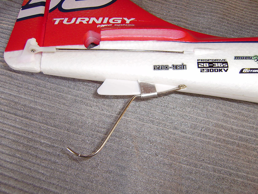

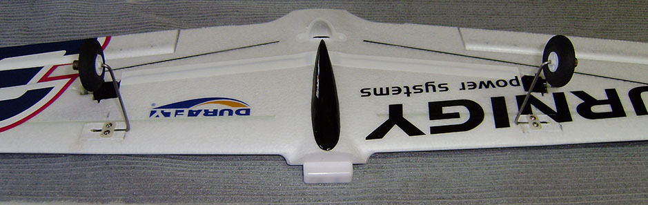

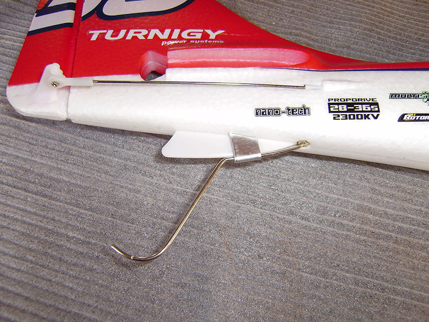

En el hilo de discusion del EFX aca en el foro, durafly-efx-racer-de-hobbyking-243579, Inicado le pone tren bajo las alas. asi q voy a por ello.
Donde vuelo es en un despejado a las afuera de la ciudad, en la escuela de deportes, especificamente en un apista de atletismo, asi que como veras, tiene todos los carriles para aterrizar y despegar, aunque es de tierra, no del material convencional. Pero todos los que vuelan lo hacen sin problemas depegando del suelo.
Y ademas esta esto otro d depender de alguien para lanzarlo... que como quiera que sea, a veces eres el unico en el campo.
Aca las imagenes de las modificaciones de Iniciado

Que medidas uso? he leido que 50 - 50 agua - pegamento.
Cuantas manos?
Sobre la masilla he leido que tambien usan talco para bebes, que es muy fino y al mezclarlo con pegamento y agua, hace de masilla, pero tambien he leido que es dificil de lijar porque no cristaliaza, sino que queda como una goma... al igual que con serrin... que opinas de esto???
Sobre forrarlo, no creo que pueda darme el lujo de agregar mas peso, quizas para un modelo entrenador o con mas area, pero para este no creo que sea conveniente... Pero gracias por el consejo :o
Sobre el tren... no se diga mas, esta decidido, llevara tren con patin de cola. :D :D
te iba a decir 50-50 pero todo dependerá de lo espesa que esté la cola blanca, como te digo, lo bastante diluida que te permita darlo a pincel. Yo talco no he usado nunca, pero el serrin, mil veces, soy carpintero. Una vez seca la cola, se queda duro como una piedra y puedes lijarlo bien.
Manos, dos o tres como mucho. Dos si lo vas a pintar.
