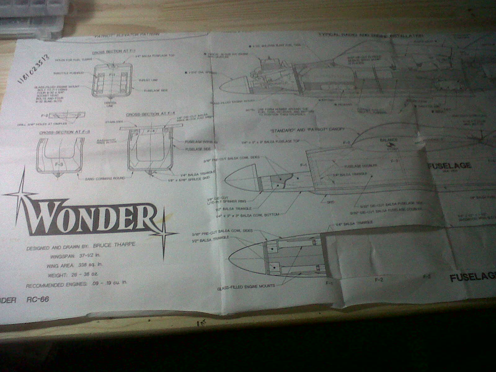

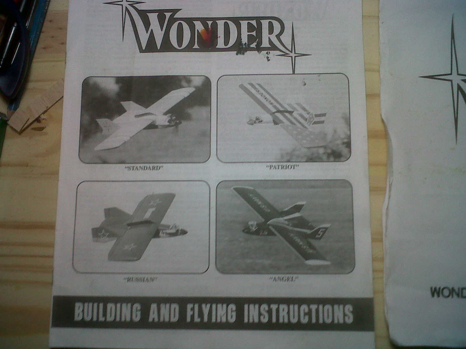

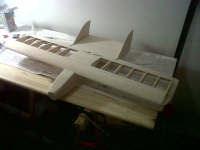

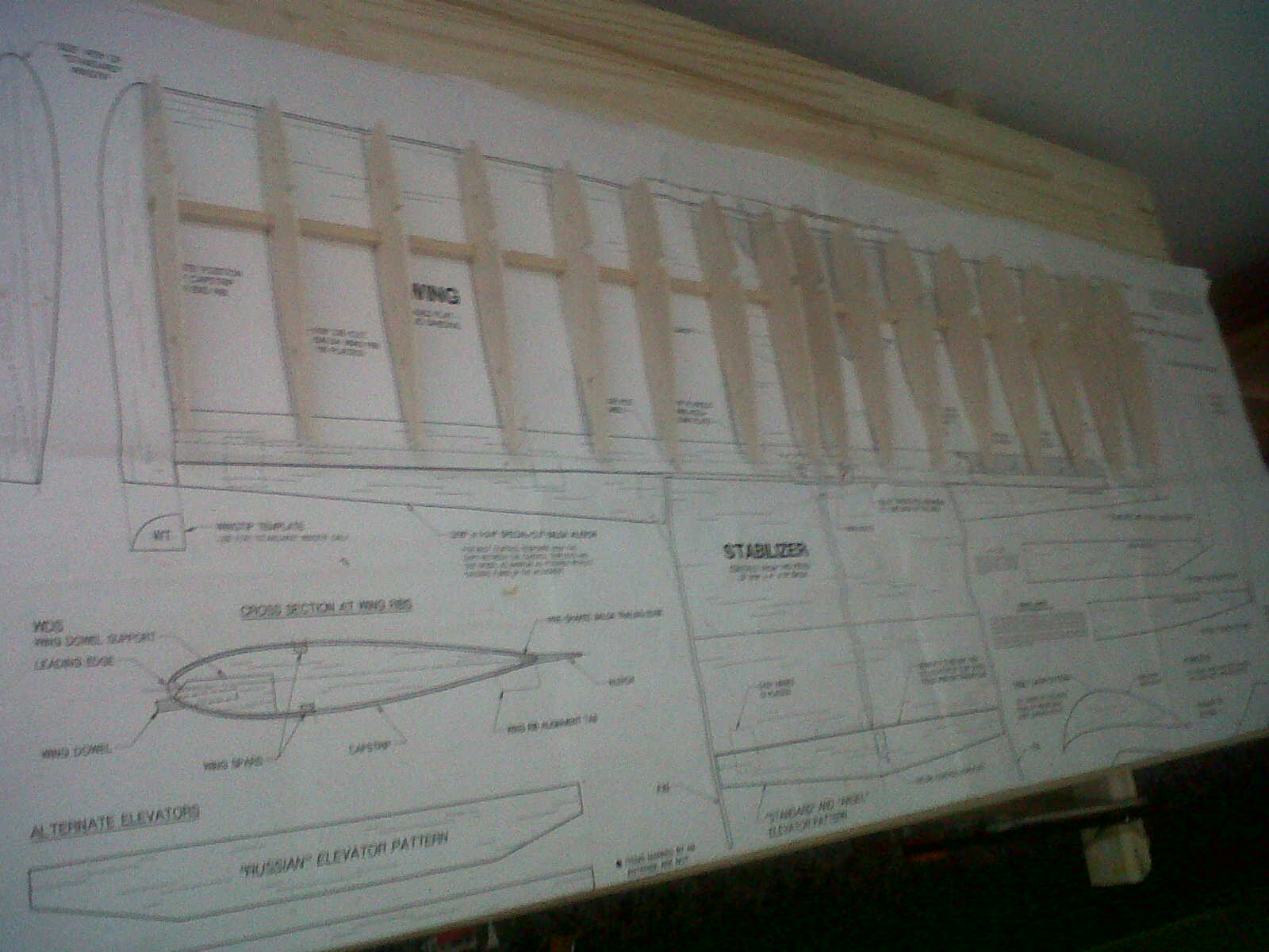

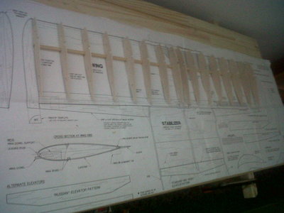

Hola aerocompañero pues les comento revisando mis perole consegui unos planos mio que tienen al menos 8 años de un SIG WONDER es un avion tipo alita pero en madera muy agil y la usamos en aquel entonses para combate aereo simulado , pues aparecio un amigo aeromodleista y me vio el plano en una semana se iso uno , al llevarlo al campo me entusiasme y me e fabricado uno desde cero , aca en mi zona lo e visto a pesar de que ya esa marca no existe la casa SIG fue comprada por GREAT PLANES , hay un kit en una tienda cuyo valor es 70 euros , yo ni corto ni peresoso , fui a comprar madera y me e gastado 30 euros en materiales , ojo sin entelarlo . hasta donde lo van a ver ahora , este avioncito es una pasada y muy comodo , bueno les dejo unas foto de la armada espero que les guste saludos.
los planos
manual de ensamblaje

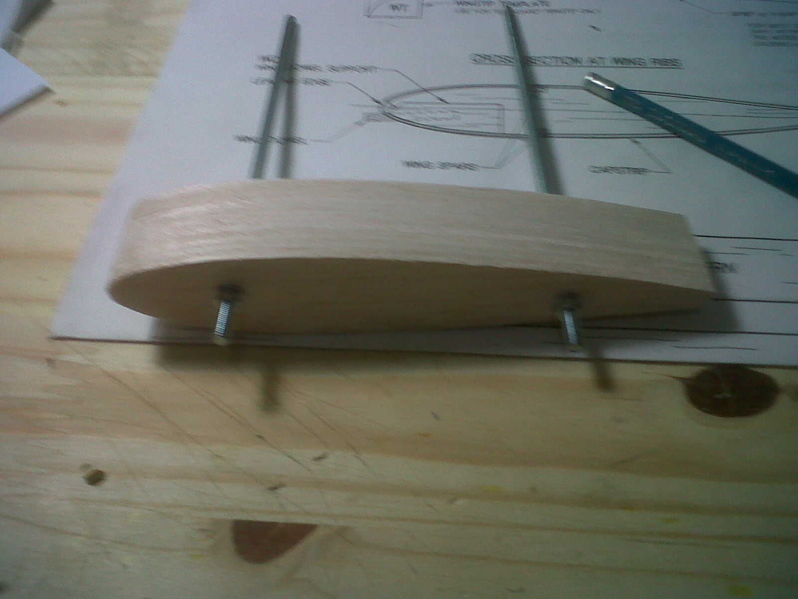

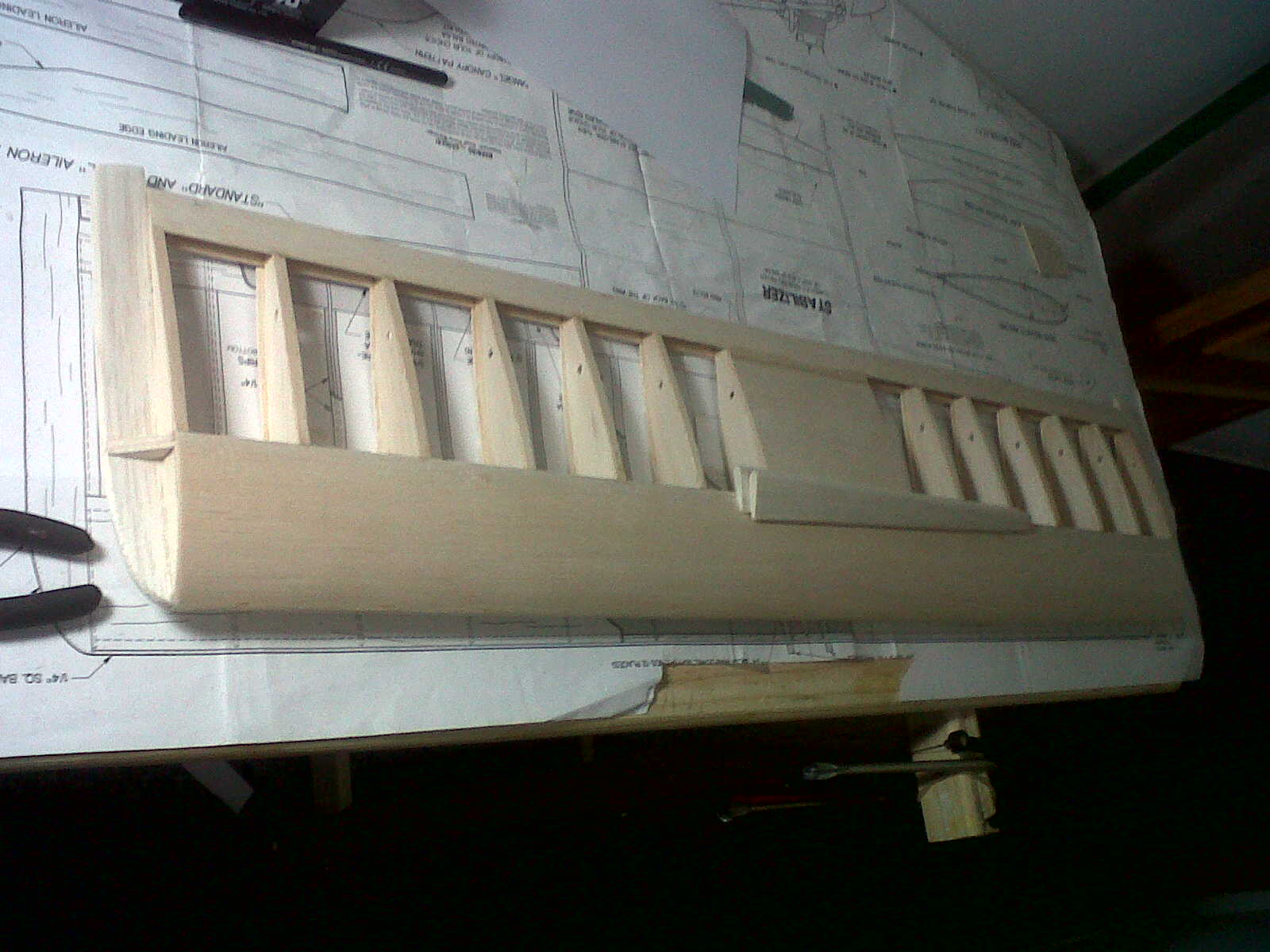

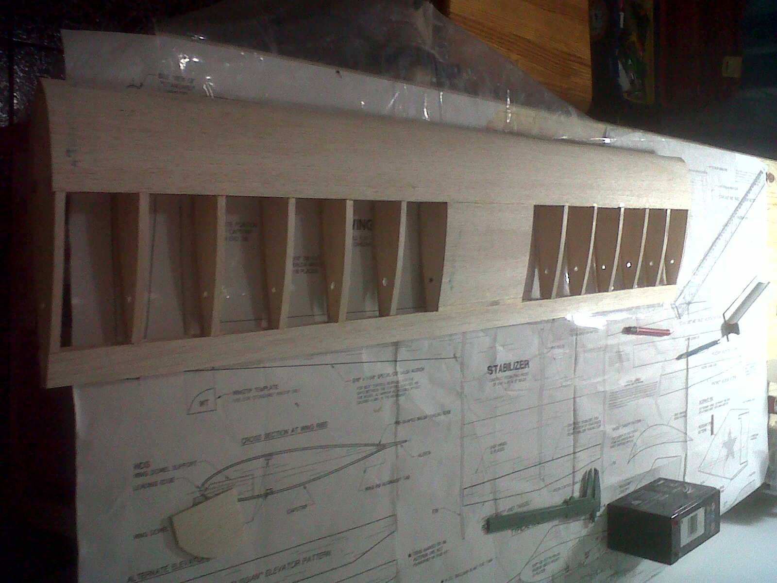

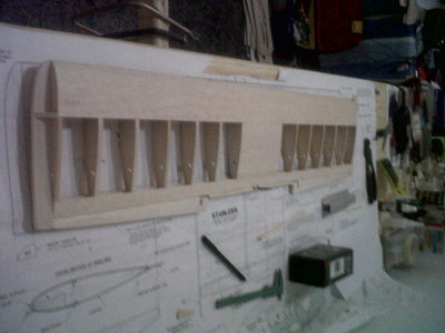

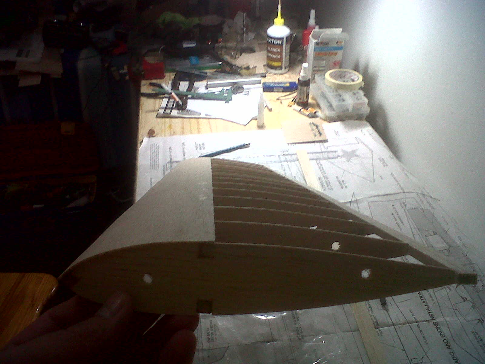

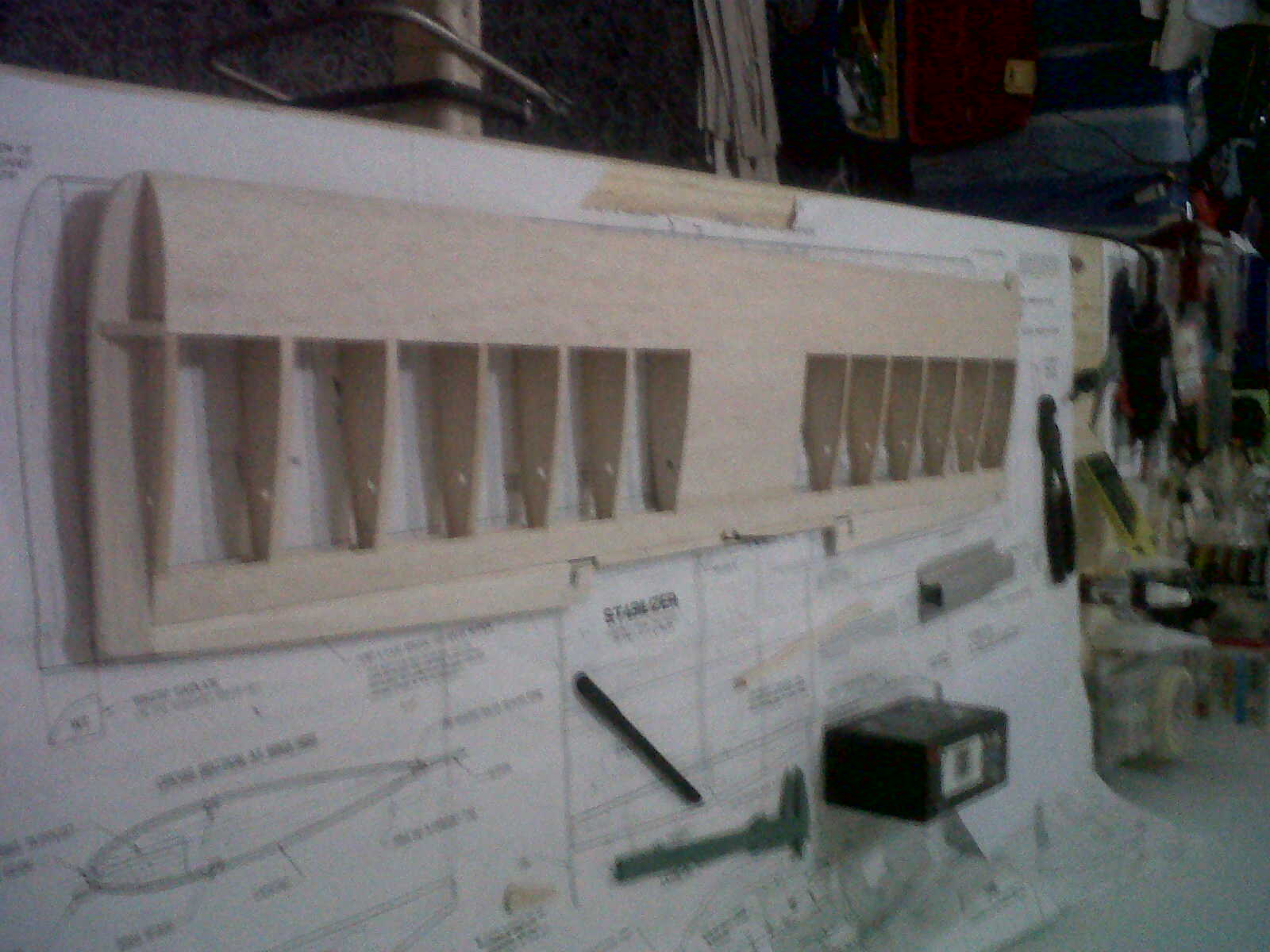

aca apreciamos las costillas de la ala principal como ya sabeis se cortan y se unen para su acabado final que queden parejas todas

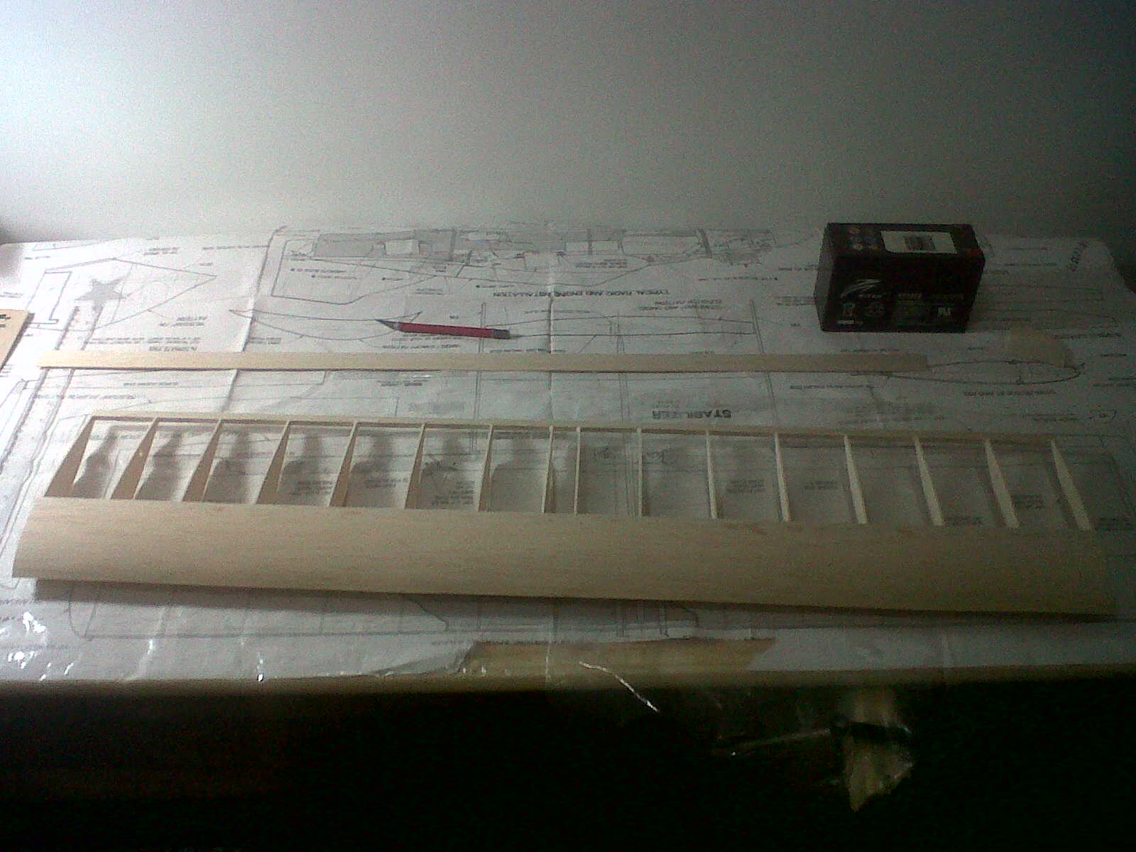

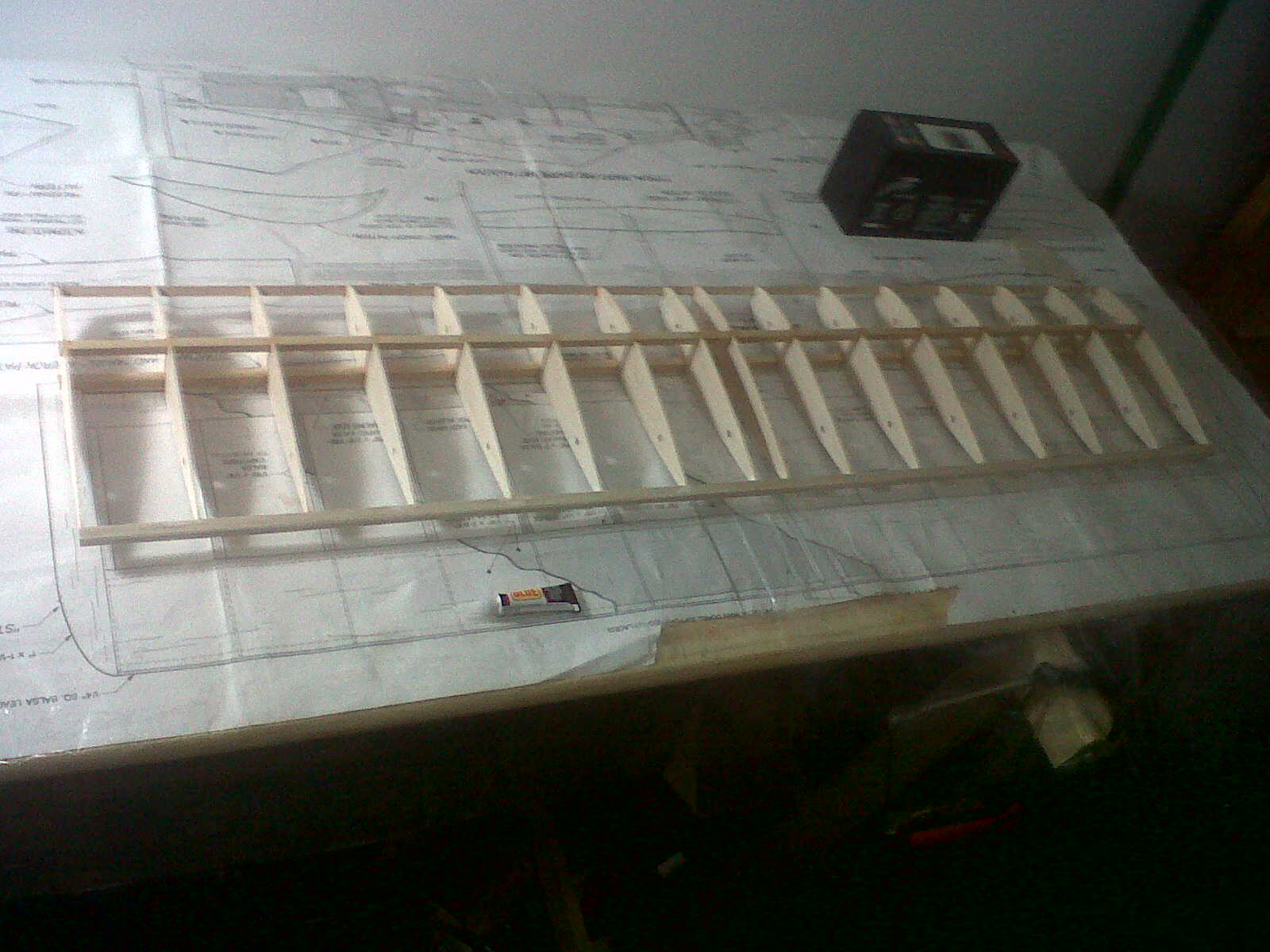

empesamos por el armado del ala
unos avance del mismo
aca ya podemos apreciar su aparencia enchapada y rectificamos que esten derecha al menos jajajja
ya casi lista para la fabricacion de alerones

seguimos en el proyecto del WONDER , alita muy agil y excelente avion de combate pues seguimos como e dicho .
a se me olvidava la motorizacion que tengo es 354o 1100kv , bateria de 3 selda , variador de 50 amp
esperemos que tire bien con eso.

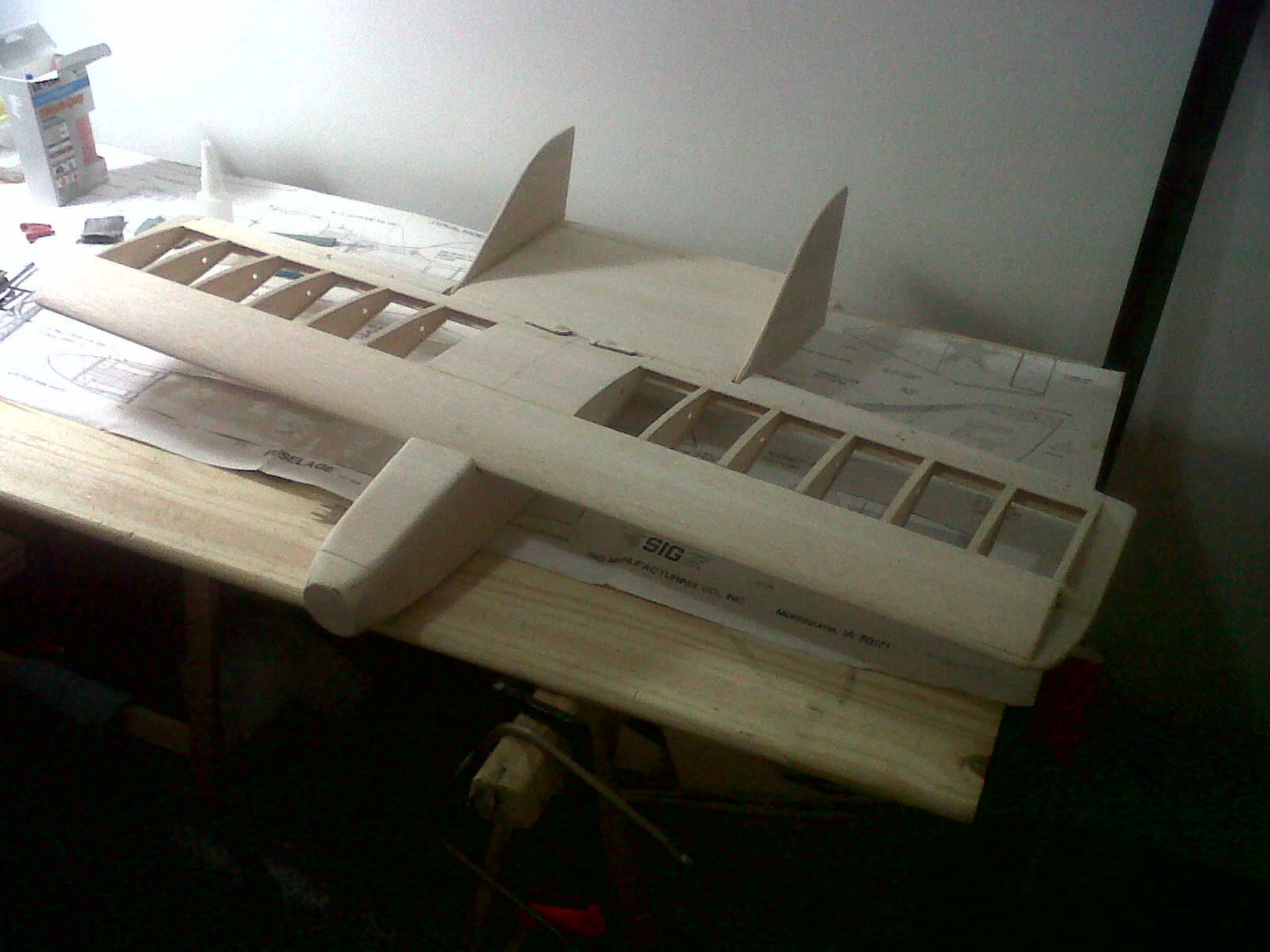

ya apunto de la terminacion del ala
ala lista

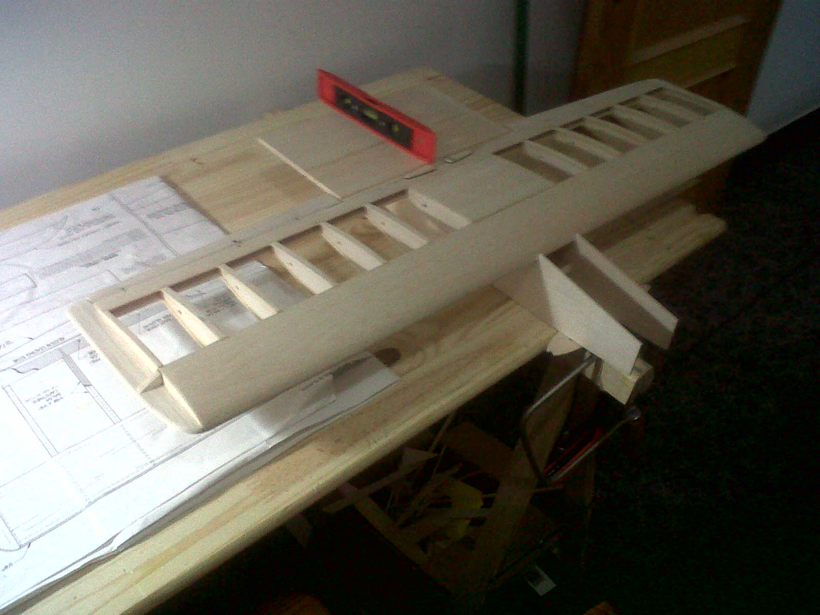

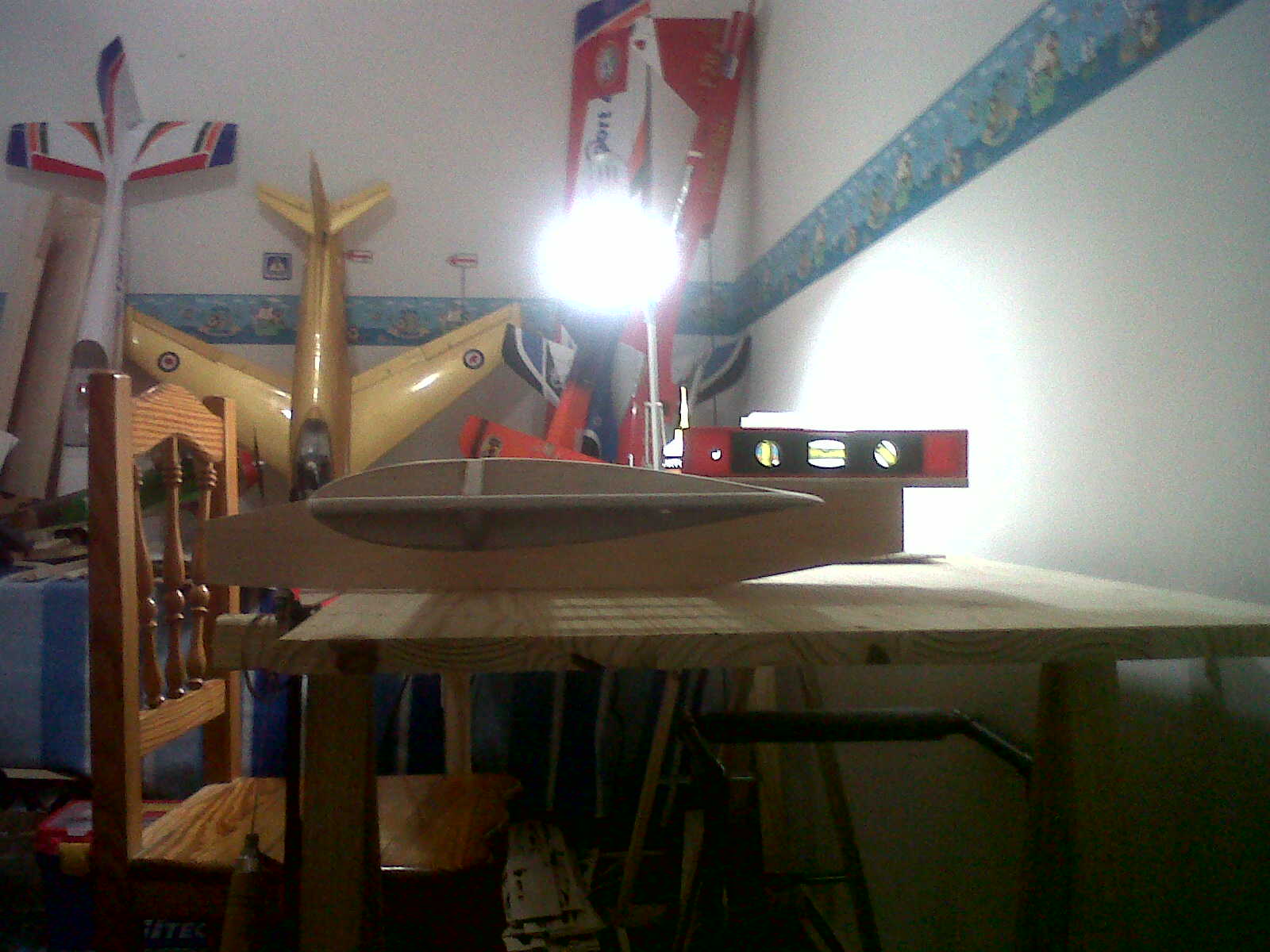

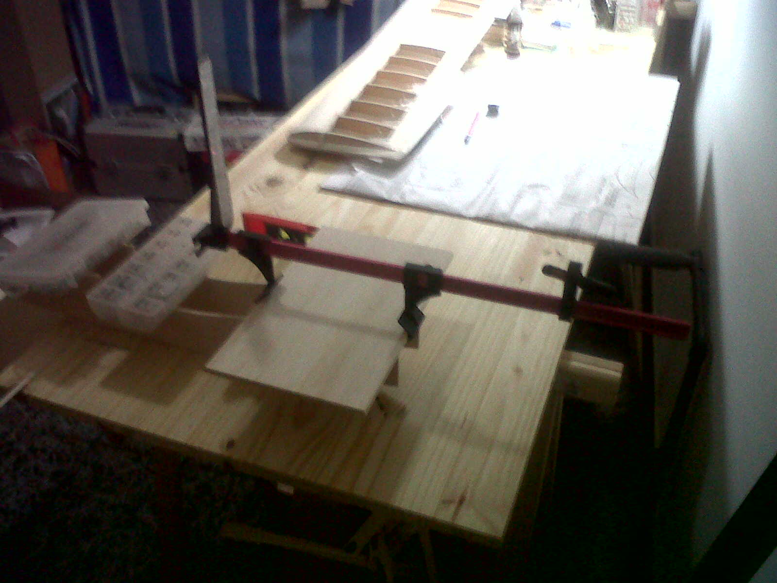

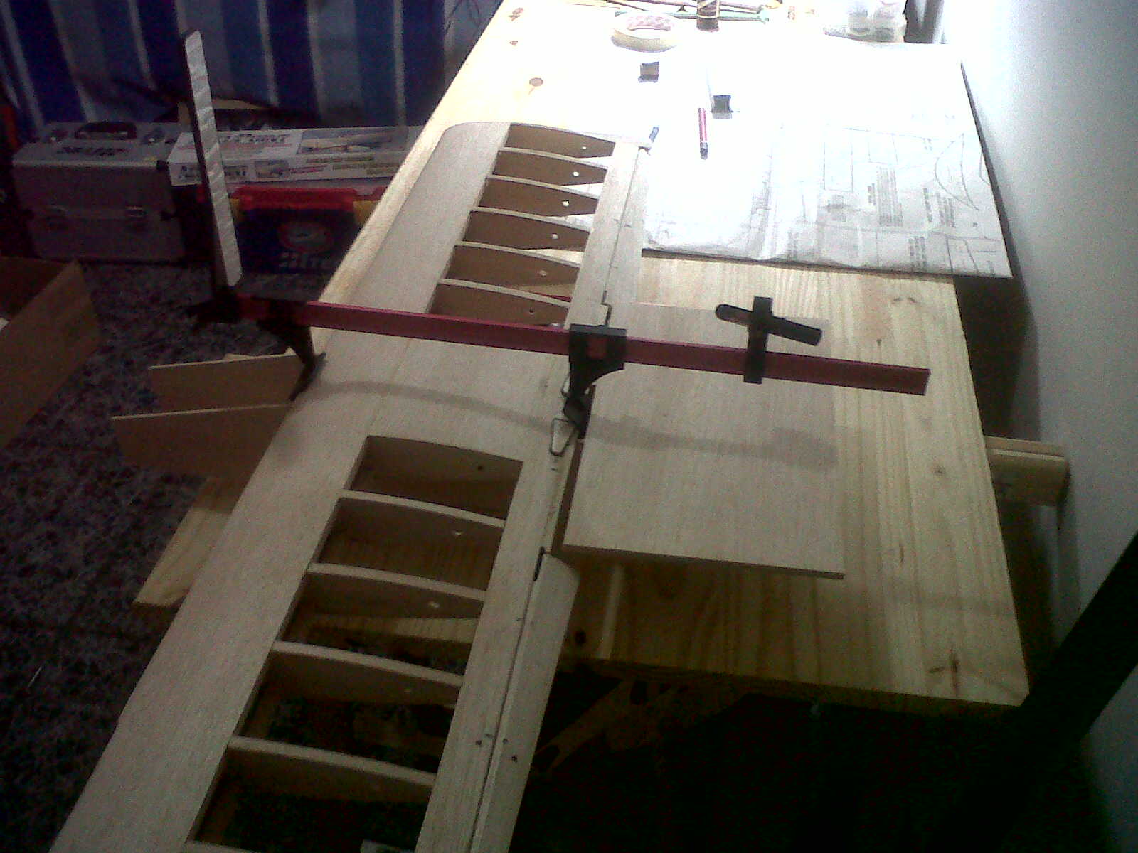

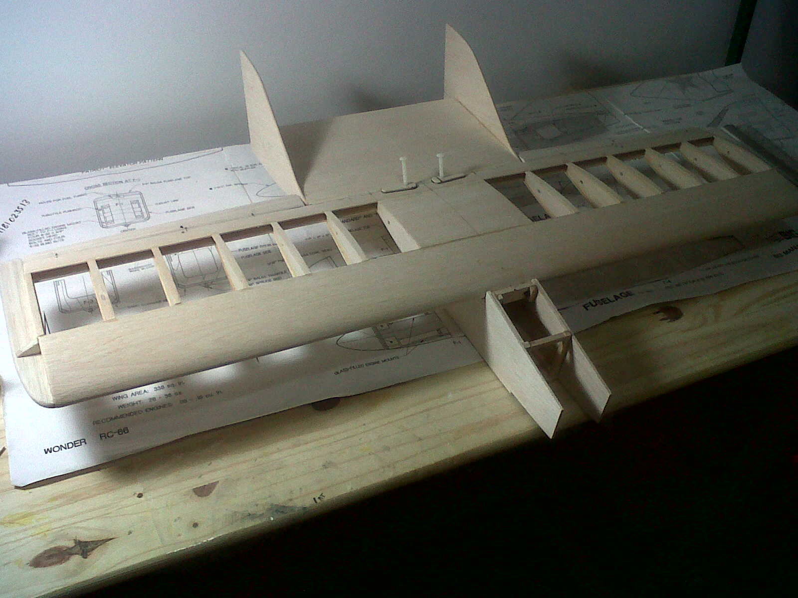

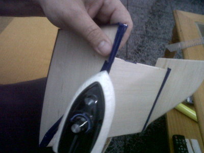

Ahora seguimos con el ala traseras incidencias y algo mas del mismo , pues me dio un poquillo de lata cuadrar sus incidencia , a partir de las dos ala .
cuadrandolas
seguimos con el nivel para poder aplicar el incidimetro
aplicando el incidimetro lacer
listo cuadrada
Última edición por CLAUDIO RAMON el Mié, 04 Abr 2012 21:00, editado 1 vez en total.

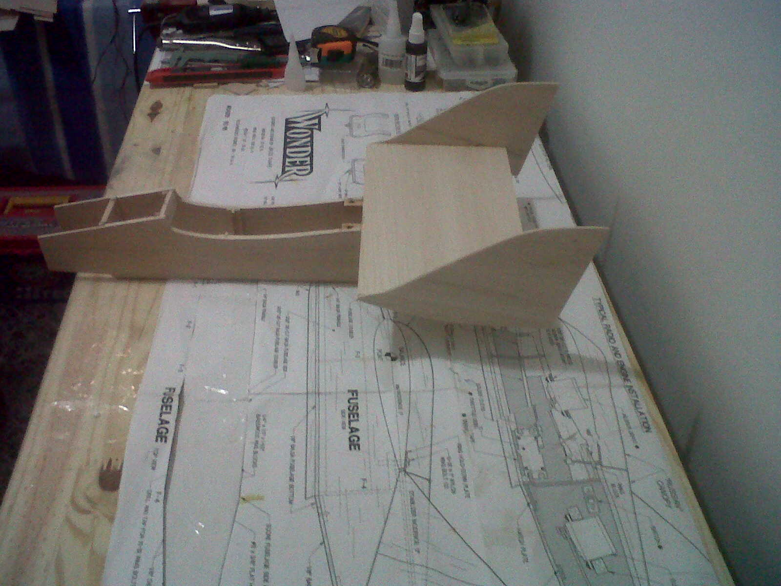

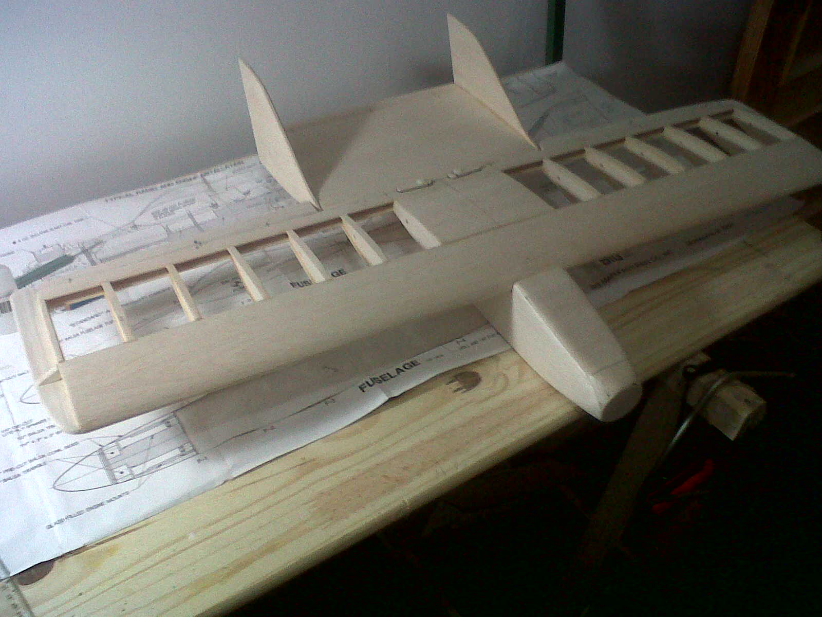

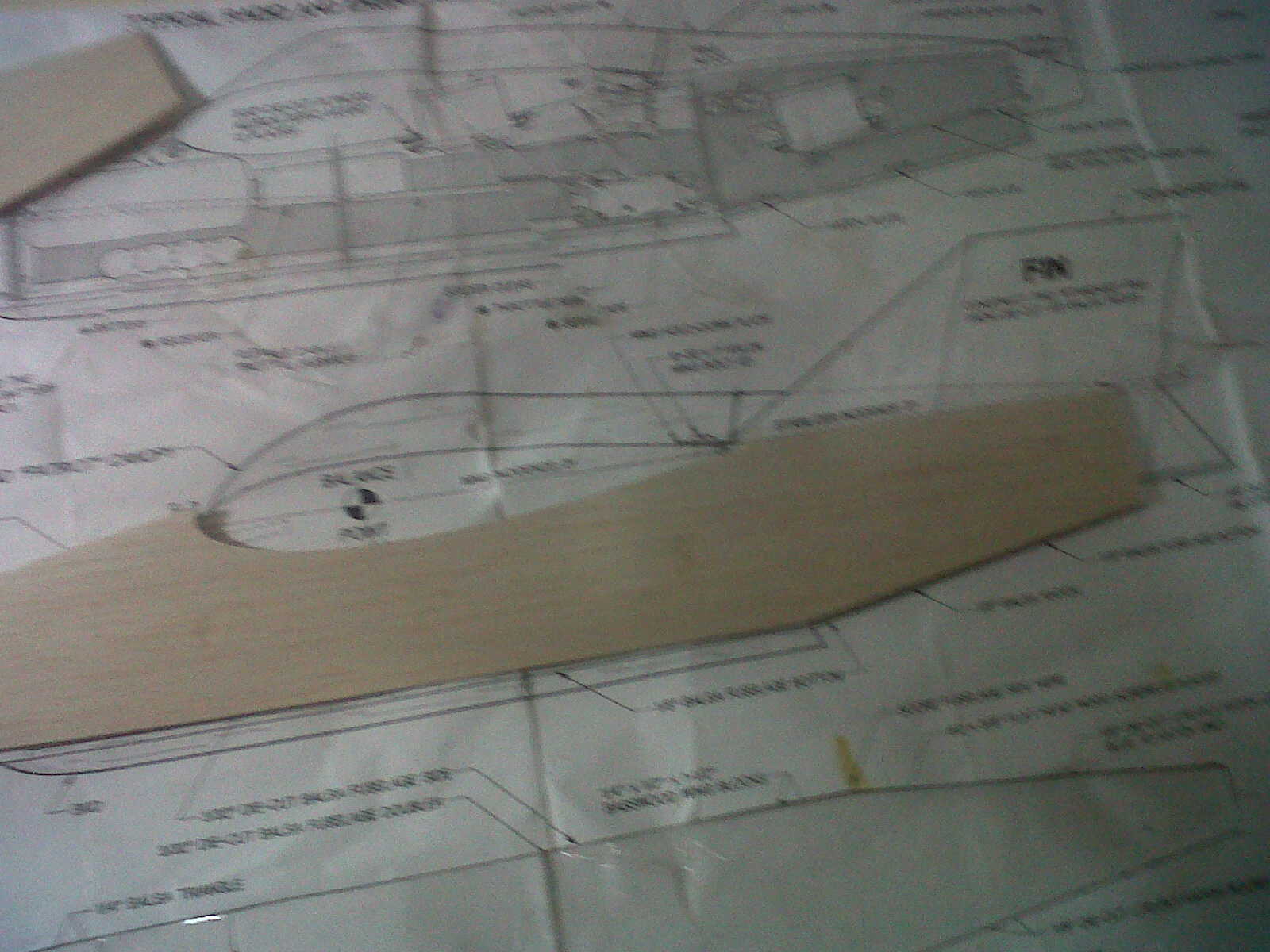

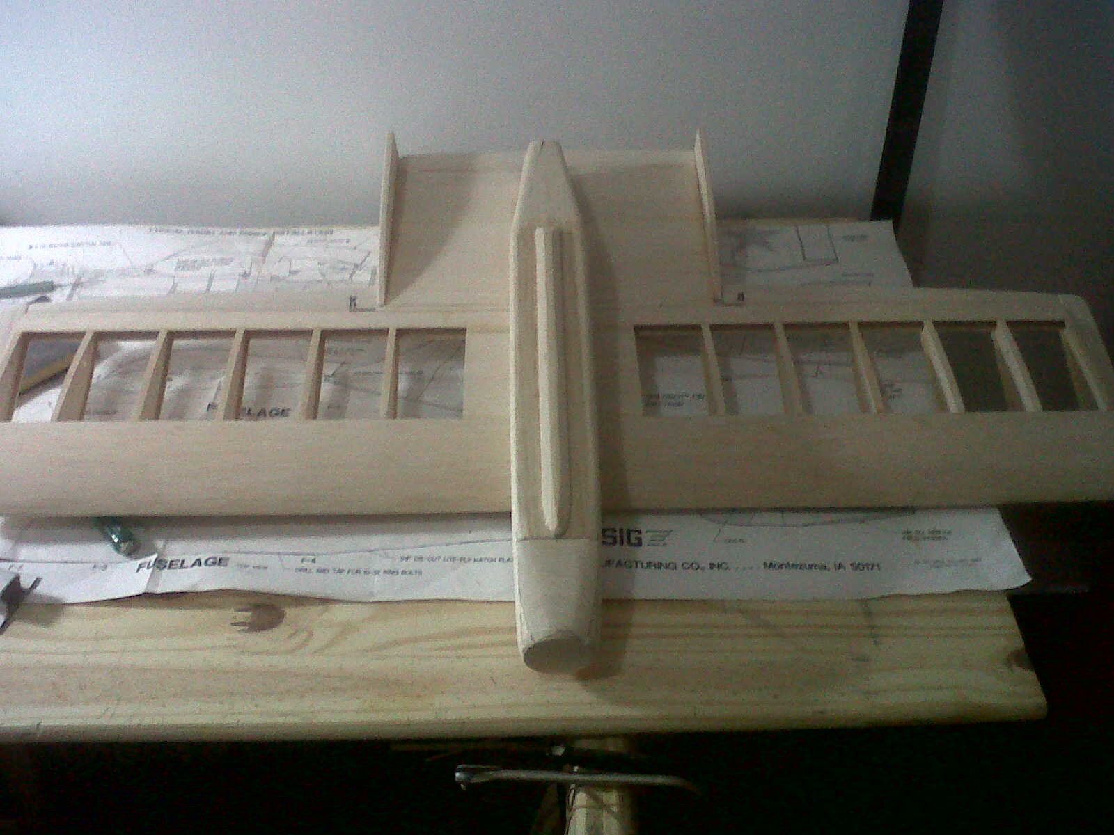

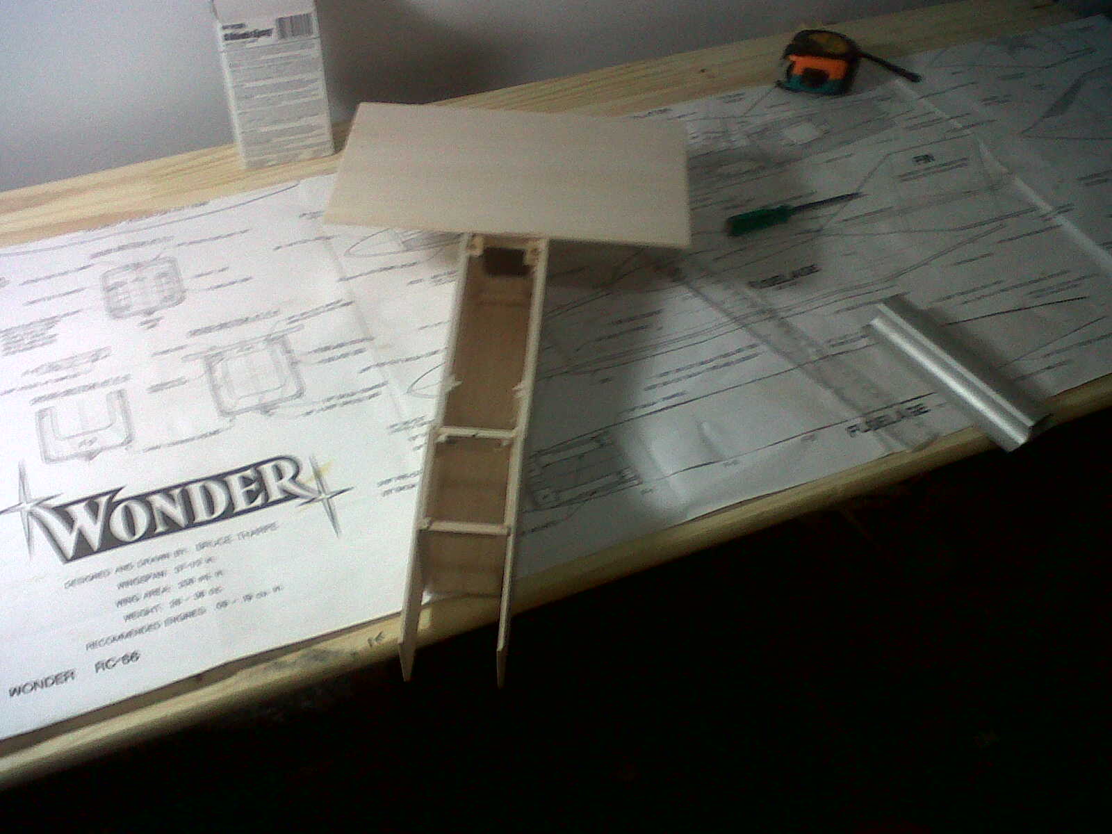

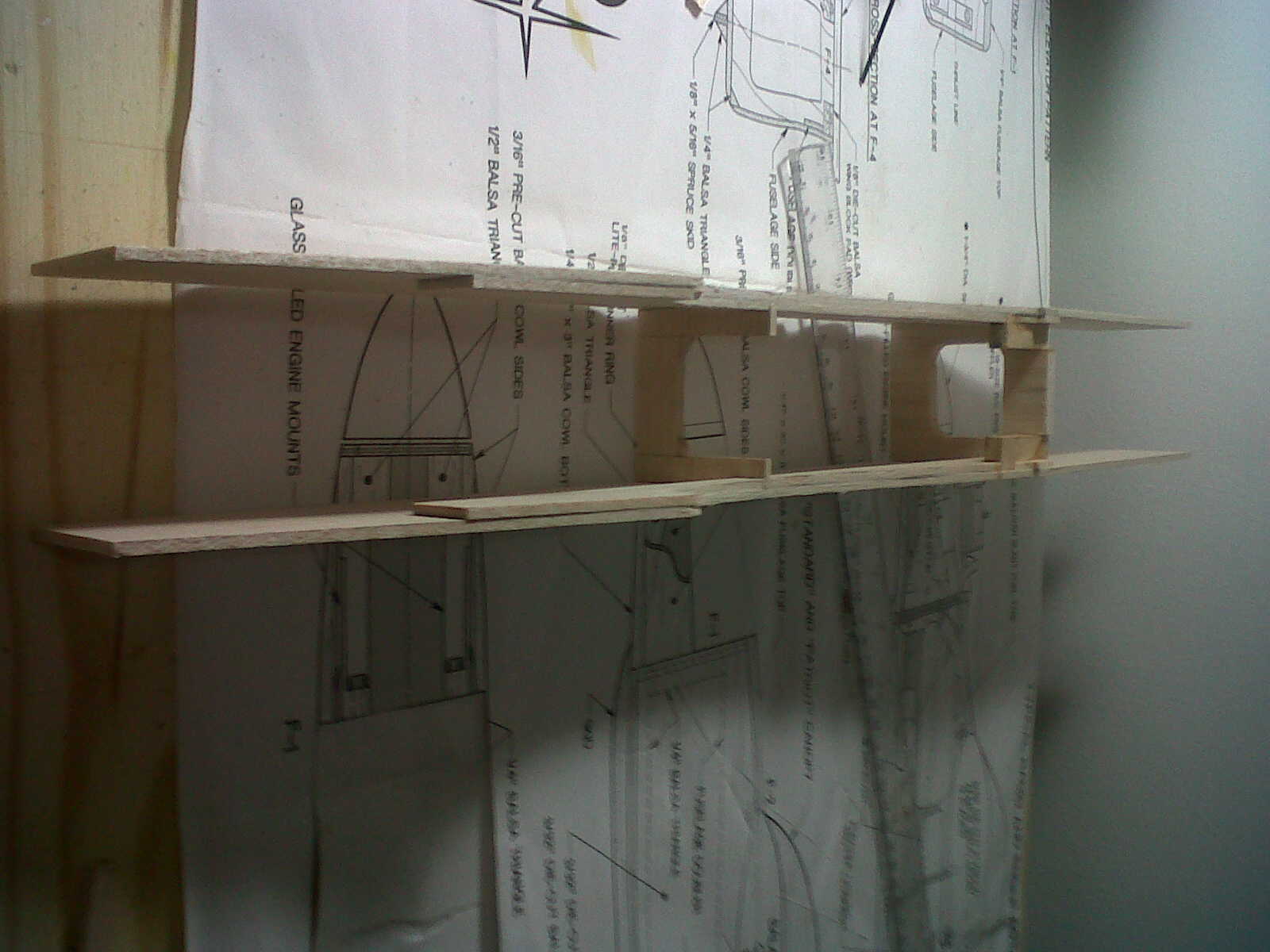

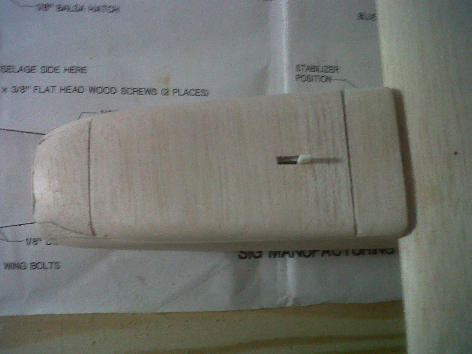

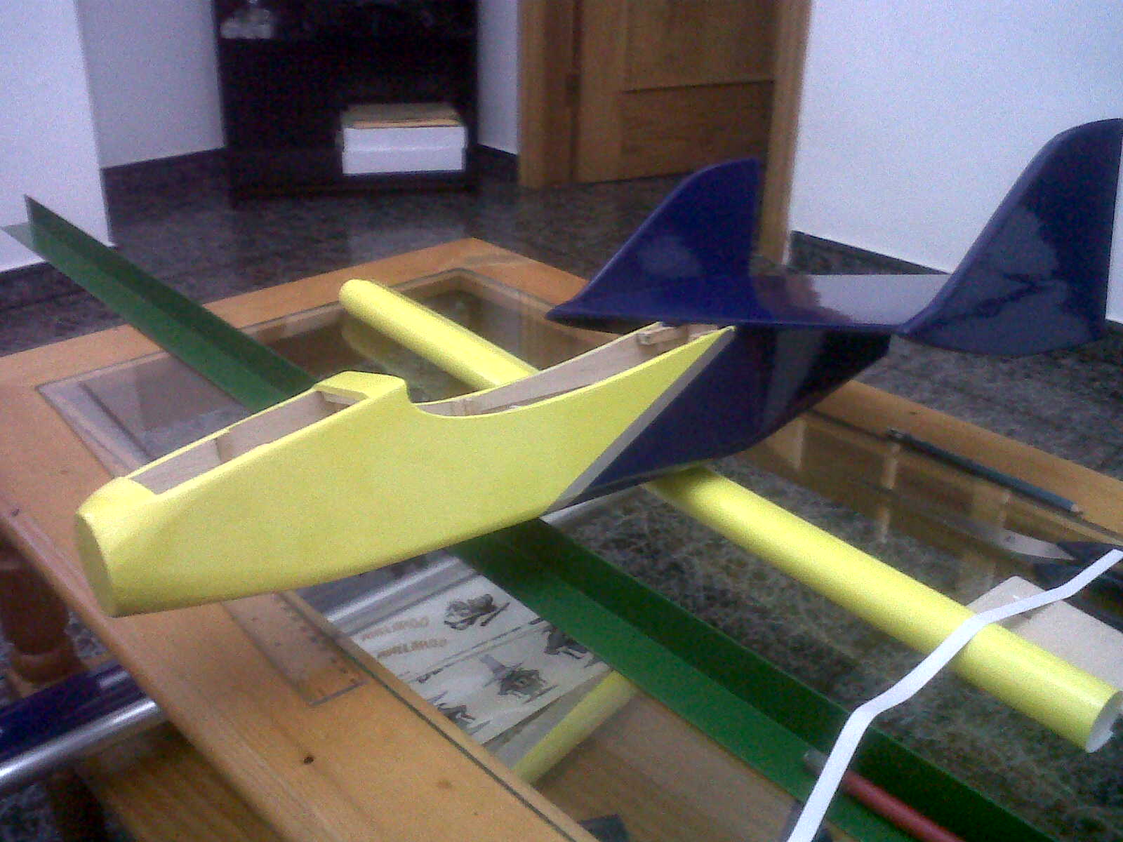

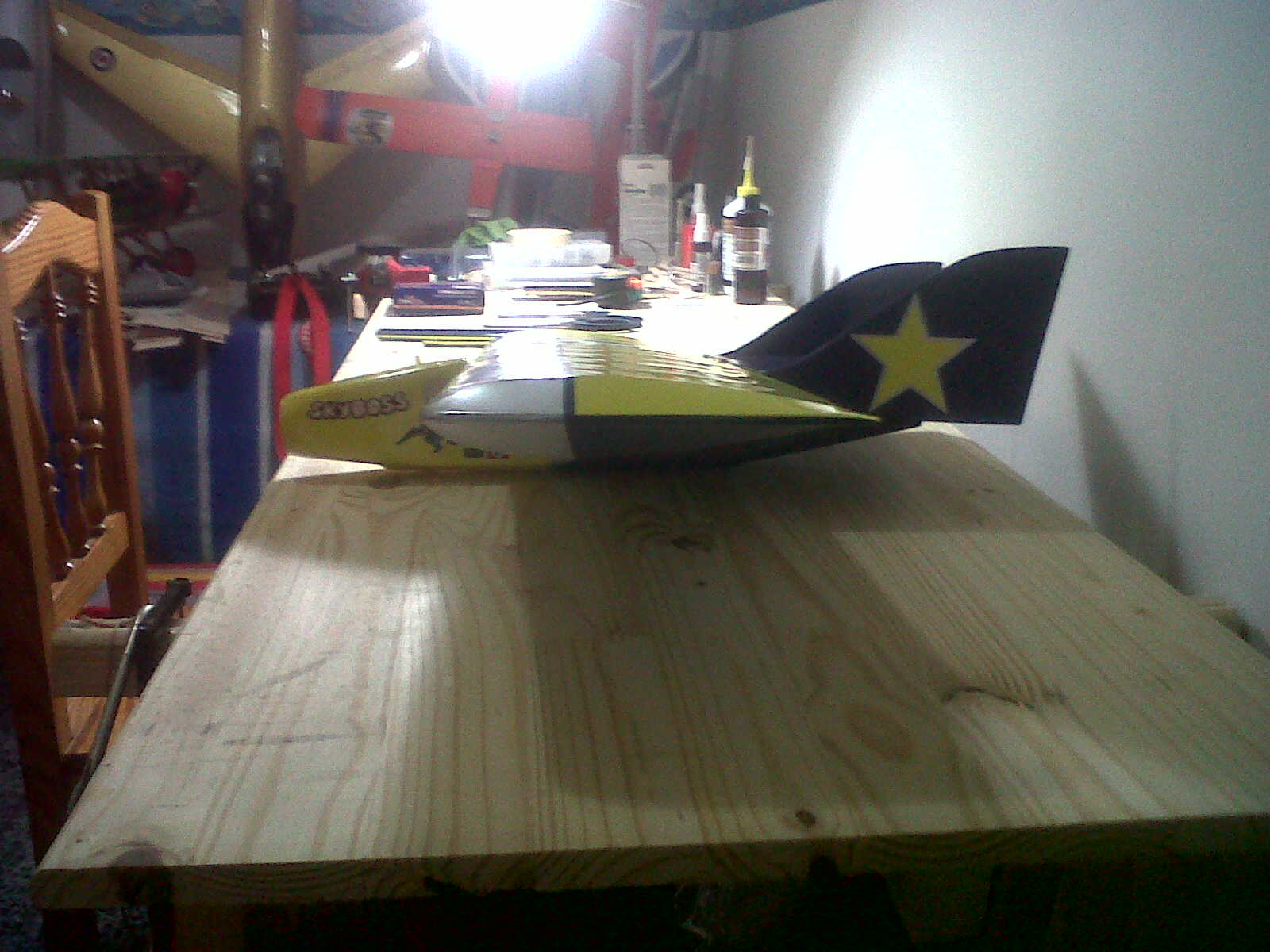

Bueno a ahora seguimos con el fuselaje y a terminar el avion para su entelado basicamente el avion no es complicado de fabricar pero si es muy sabroso su vuelo .
Bueno ya el avion listo y terminado la contruccion esperaremos para el entelado y su vuelo inagural saludos .
en los corte

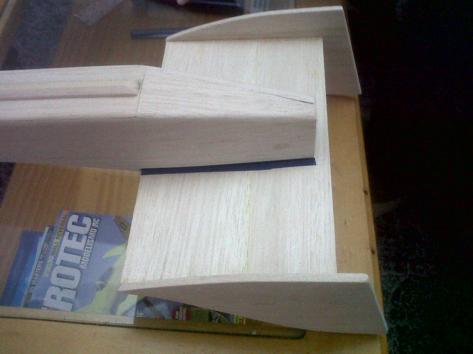

cuadrando el fuselaje
timon de cola tipo angel
ya se va biendo aspecto de avion
casi listo solo falta detalles
su aspecto como avion
estos son modificacion ya que el avion biene para glow, pues e modificado la bancada pra electrico y su compuerta para la bateria
vista de abajo con su tren de aporiizaje en madera de samba y balsa

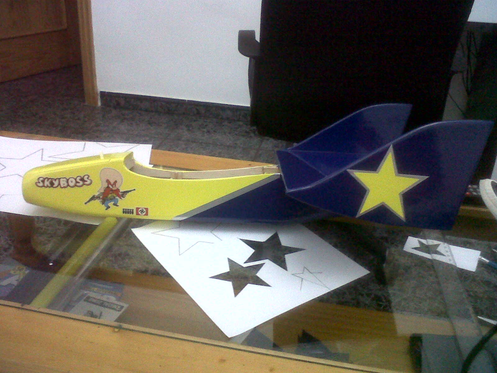

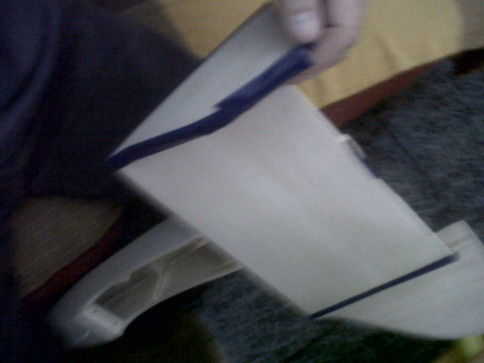

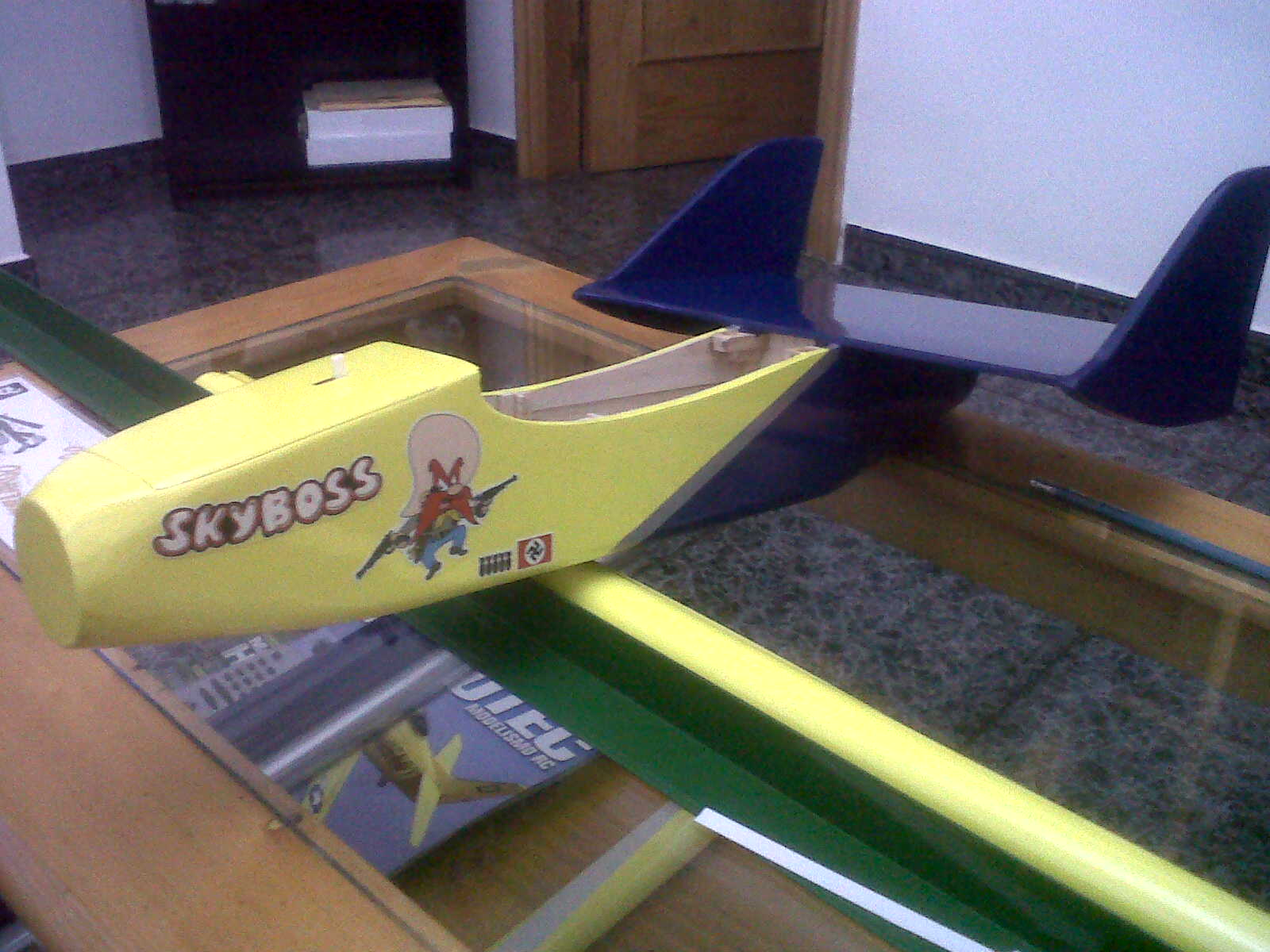

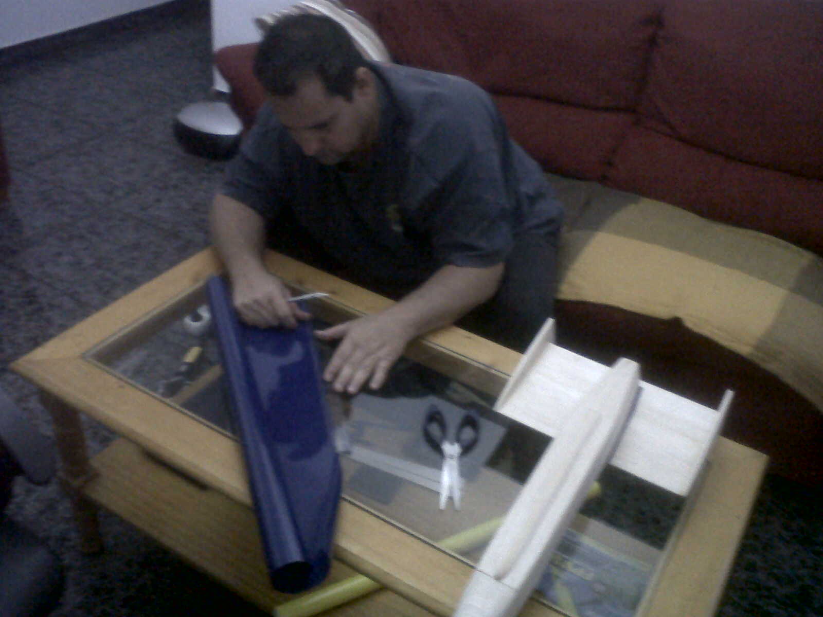

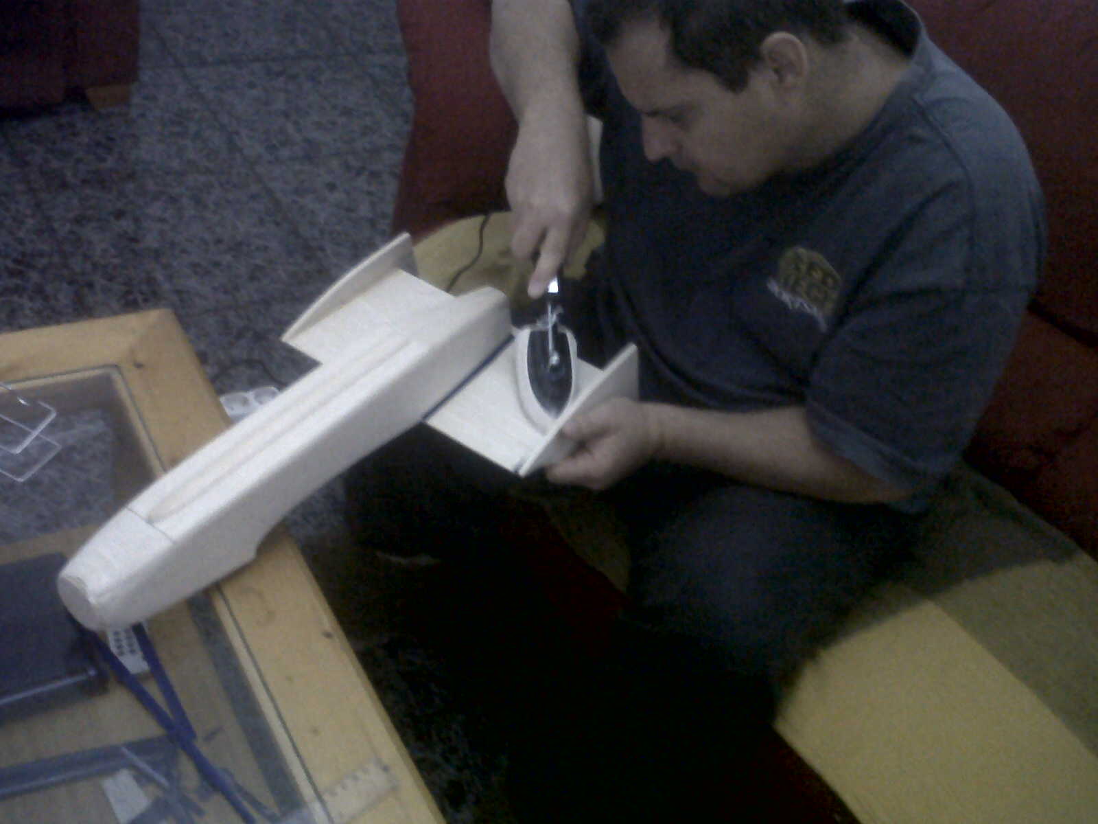

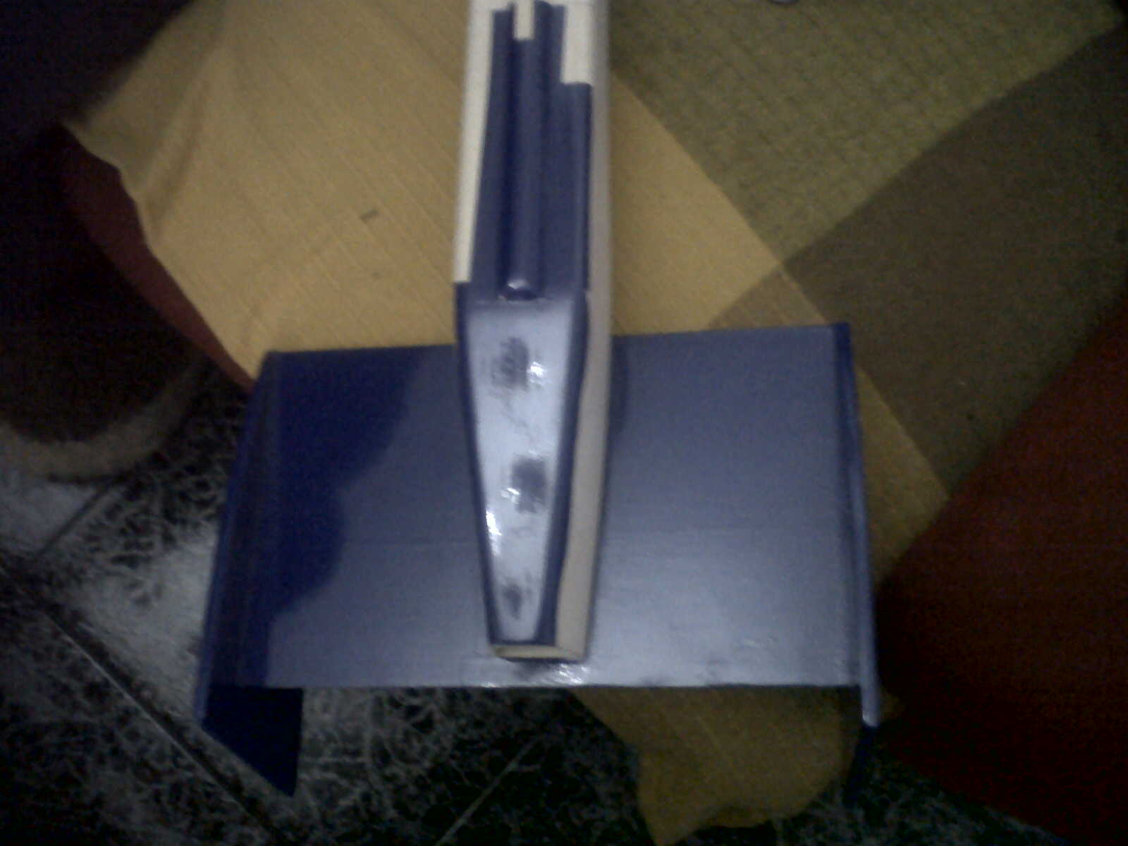

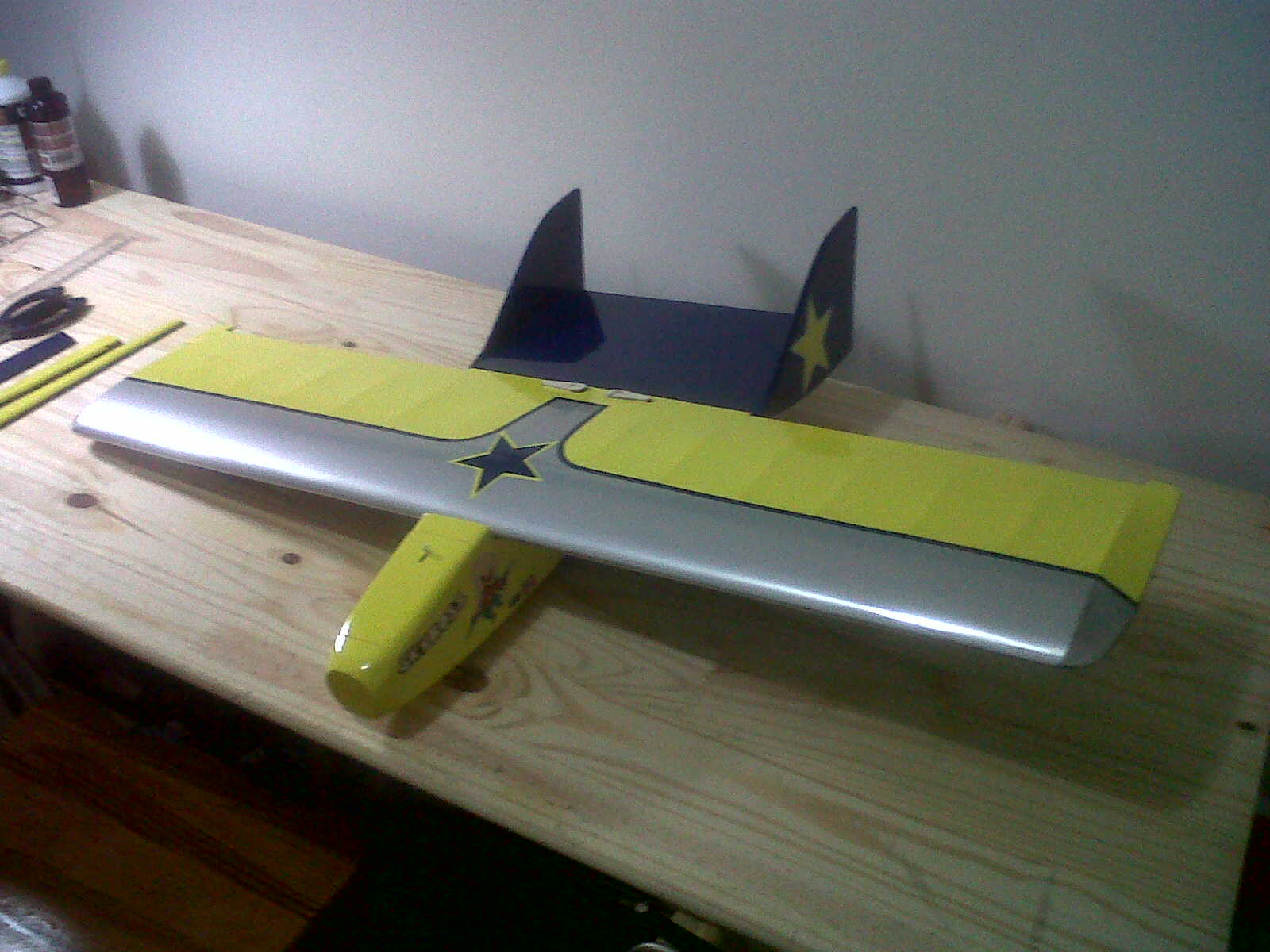

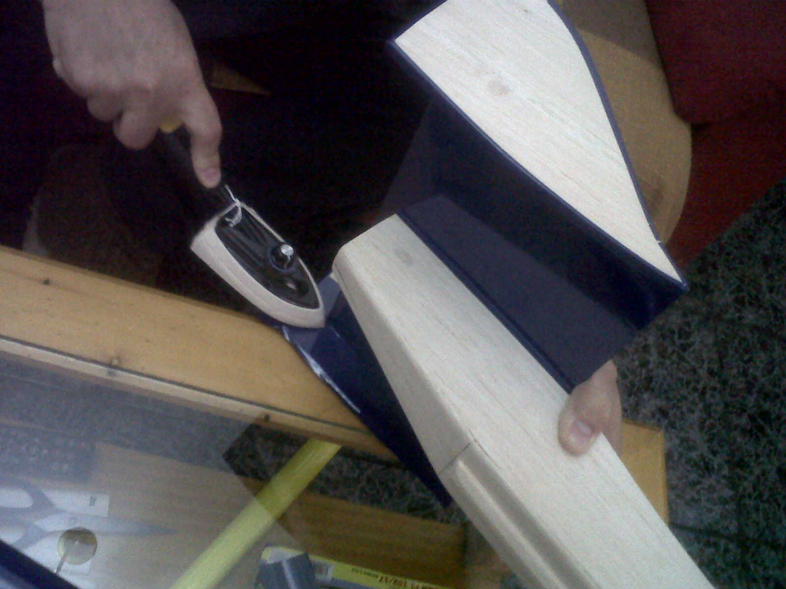

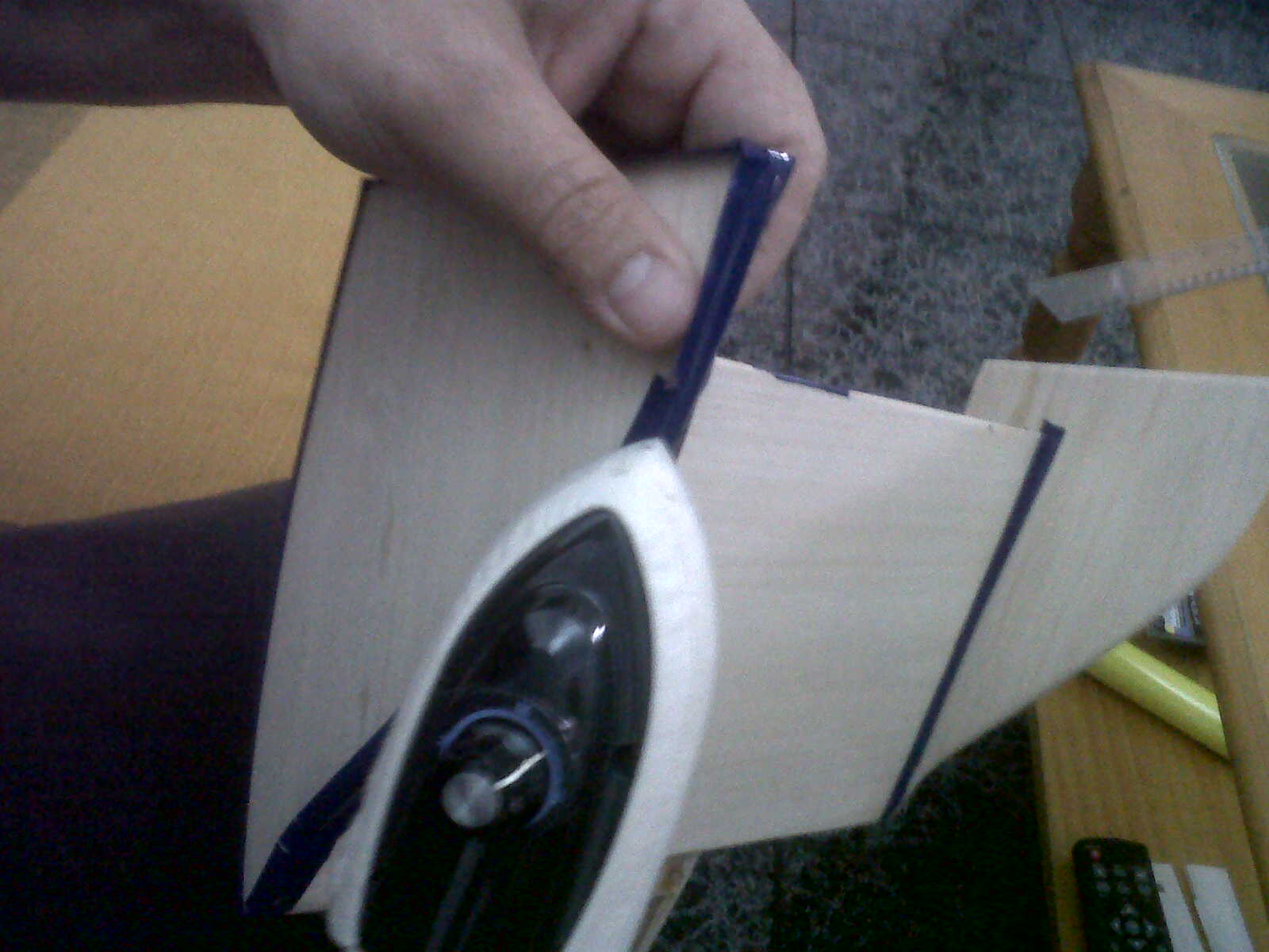

bueno empezando a entelar vamos a ver que tal
como ya sabemos se empieza por las juntas para que los trozos queden bien tapados
ya en las parte de mayor superficie
ahora con el segundo color
ya casi listo

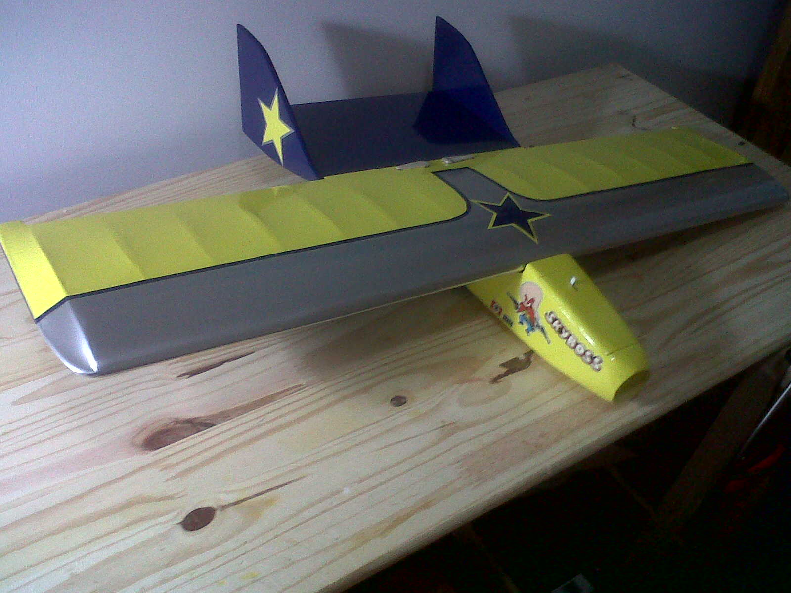

terminado el fuselaje del avion me queda el ala que despues seguiremos espero que os valla gustando un saludos a todos.
Por CLAUDIO RAMON
#1134672

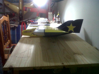

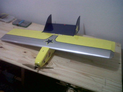

Hola aerocompañero ya por fin emos terminado el WONDER ya mañana pondre electronica y en lo que pueda a probarlo les dejo una foto ya listo saludos espero que os guste .

buenos dias aerocompañero que tal HARENNA Y EPITAPH, buenos les comento que hoy me pondre con la electronica , el avion sin nada solo asi como lo ven me peso 240 gramos , tomando en cuenta que solo lo arme con ciano crilato , esta vez no use pegamento o cola de carpintero , pues fue una experiencia buena nunca avia dejado de ponerle cola blanca o cola d ecarpintero , siempre e armado punteando con ciano y despues reforzando con cola , y el peso es brutal , 240 gramos peso asi terminado sin electronica que me parece genial no me hubiera imaginado que pesara eso, bueno ya veremos cuanto pesa con todo listo para volar , que aun todavia ando dudoso segun el motor y bateria que ponerle .
la envergaduras del avion segun sus planos son estas :
Wingspan 37 1/2 in 952 mm
Wing Area 338 in² 25 dm²
Weight: 26 - 38 oz 737 - 1077 g
Wing Loading 11.1 - 16.2 oz/ft² 423 - 4943 g/m²
Radio Req. 2-Channel (ail, ele)
4-Channel (ail, ele, thr)
Engine Req. .09-.19 in³ (.58-1.23 cm³)2-Stroke
si nesecitan un plano pues pudiera averiguar si lo copian que este esta usadito demas y pegado por todos lados jejejejej me encanta ese avion y les dire que cuesta si se animan ,
de todas formas aca esta una pagina donde sale ya que el avion esta descontinuado existen sus palnos : http://www.duanesplanes.com.au/product. ... uctid=1633
este es un video de su vuelo: http://www.kavanrc.de/video/sig_wonder_e.htm

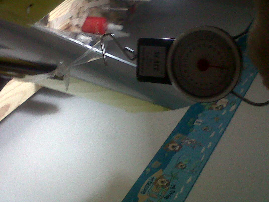

Por Epitaph
#1134742
240g solo!?!?!
Que poco pesa el avion, y con esa superficie de ala, es que no dejara de volar por nada!!
No me imaginaba que midiese menos de un metro, pensaba que estaria cerca, pero encima de ello.
Gracias por el link ese!! Ahora con una medida y el PDF que tengo ya, empieza a tener sentido jejejej
No te olvides del video!!
Por CLAUDIO RAMON
#1134748

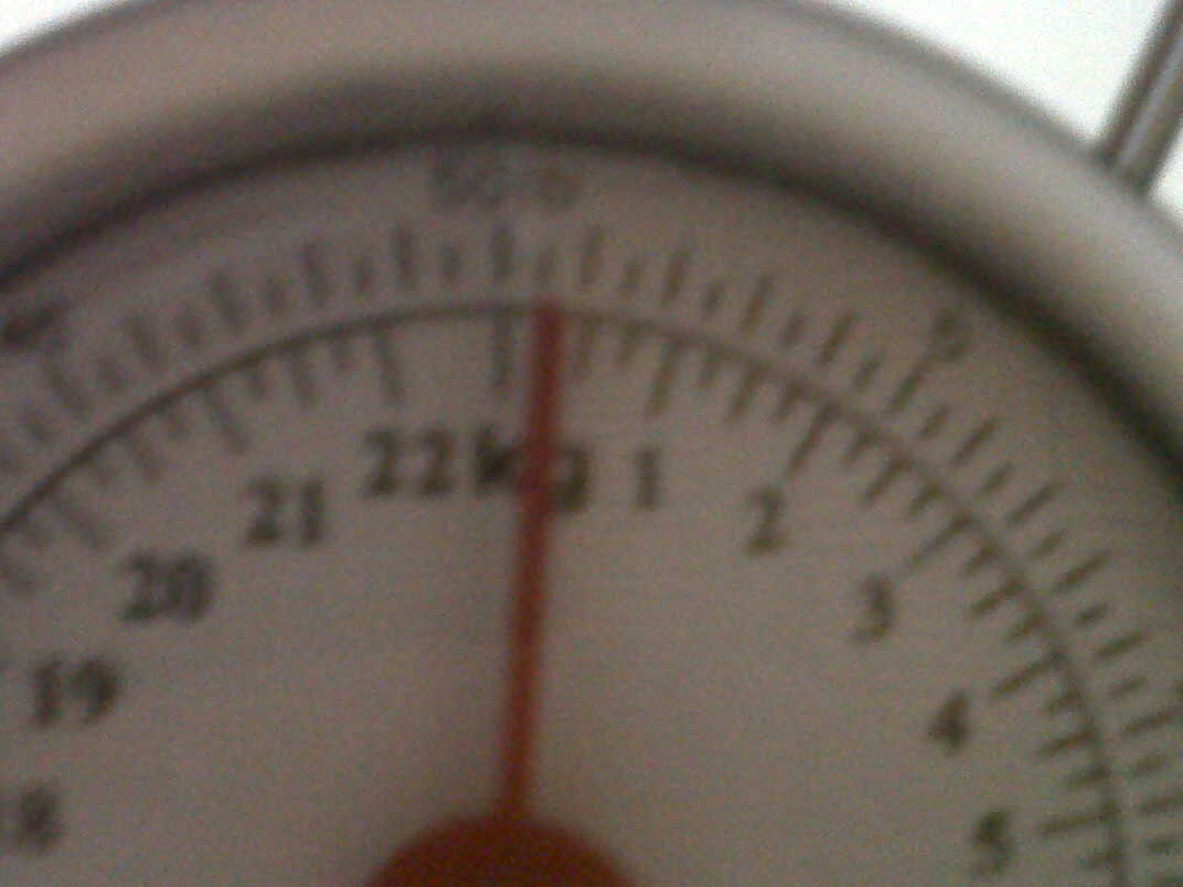

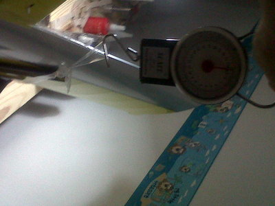

hola EPITAPH pues si amiga a pesar que tengo es un peso de viajero analogico no pasa de los 250 gr no llega a la raya de 250gra de todas forma te dejo una foto para que lo veas saludos.
aca esta el peso
Última edición por CLAUDIO RAMON el Dom, 08 Abr 2012 17:25, editado 1 vez en total.
Por Epitaph
#1134760
pues me has dejado sorprendidisima de lo poco que pesa aunque sea de balsa... es un peso que se espera mas de un foam!!

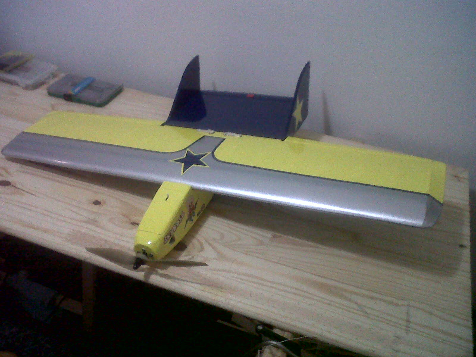

Hola aerocompañeros ahora si esta listo para su primer vuelo , su peso final es de 750 gramos
componente .
2-servos standar hitech 225 27gr 3.99 kg.cm
1-motor 3530 1100kv 88gr
1-receptor hitech optima 7 canales
1-beteria de 1600 4 selda 181gr
1- helice 10x5 apc
1- variador de 40 amp
ya veremos su vuelo pero pinta bien ahora lo provare con helice fija tengo que esperar para cuando llegue el cono y sus helice plegables ya veremos saludos les dejo una foto listo y terminado saludos .

Buenas noches aerocompañeros , les informo el bautizo del SIG WONDER tremendo avioncito para dominguear , les comento no tube ningun percance en su primer vuelo el relato es el sigueinete junto con sus resultados , su primer vuelo fue de 10 a 15 minutos con la bateria de 3s 2200mha 20c con helice 10x5 el motor se porto excelente su vuelo fue relajado y un vuelo normal sport , su temperatura del motor normal , sus prestaciones en vuelo excelentisimas muy divertidas , su segundo vuelo fue realizada con la bateria de 4s 1600mha 25-50c aguita duracion del vuelo 8 minutos como trepaba su vuelo super extremo mejor imposible la unica dificulta es que tengo que ponerle helice de 9x6 por que con la helice de 10 la temperatura se disparo del motor pero mejor imposible , su aterrisaje super noble e sacado varios video pero les dejo 3 para que vean como se desarrolla su vuelo junto a las imagenes de su primer vuelo bueno estamos a la orden para cualquiera consulta , segun sus planos averiguare en centro de copiado cuanto me cobran por hacerles copia y ya les informare para quien lo quiera una abrazo y gracias por seguir el hilo del WONDER saludos.
Lo prometido es deuda para los compañeros y ras, pendiente de su primer vuelo y los que los quieran ver .
video # 1
http://www.youtube.com/watch?v=0uoKZSR7 ... e=youtu.be
video #2
http://www.youtube.com/watch?v=79yKTVnZ ... e=youtu.be
video#3
http://www.youtube.com/watch?v=FTPGhO-U ... e=youtu.be
les dejo unas imagenes .
su primer vuelo
unos de mis compañeros de vuelo kiko excelente amigo tambien se pego en la wonder mania saludos.
mas alegre del exito que niño despues de reyes con juguete nuevo .
