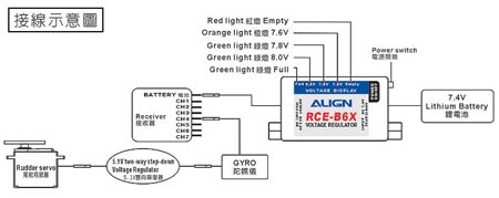

La pregunta es que si con este regulador, que de de salida tiene un voltaje de 5.8 V.
¿Deberia poner un reductor de tension entre el giro GY611(9256) y el receptor?.
¿Deberia poner algun reductor de tension entre el giro GY611 y el servo 9256?.
¿No deberia poner regulador de tension?.
Yo creo que no poner nada ya que el BEC me regula los 5.8 V de salida y aunque el servo solo admite 4.8 V, esta dentro del rango de trabajo, digo esto por que las NI-Cd recien cargadas dan ese voltaje y no se le pone regulador, con el BEC estariamos dentro del rango de trabajo del Servo de 9256 de 4.8V, aunque tengamos 5.8V constantes.
Mi duda esta en este esquema
¿Que opinais?

el regulador no cuesta nada hacertelo y nunca esta de más.
te lo pedes hacer con un diodo soldado en el cable negro de un alrgador de servos, la raya del diodo al lado contrario del servo

ponle un regulador de 5.1v entre el giro y el servo de cola, con 5.8v constantes se calienta y se puede quemar

Sergio que diodo debo comprar, dime que debo pedir en la tienda de componentes para que me de en salida 5.1v como dice Javi_R, y a que te refieres con "la raya del diodo al lado contrario del servo".

Estoy de acuerdo con las opiniones de "Javi_R" y "lpmceplmb". Ese voltio de más con la salida a 5.8V puede darte más sustos que alegrias y supongo que las "prestaciones" que consigas no lo justifica. A mi me costo una aporrizaje y un 9254 "frito" aprenderlo.
Ahora quiero instalar también uno, pero mi duda es montar el de 6A como el de tu dibujo o el de 3A. Qué os parece?...En el 90 tengo uno de Arizona pero para el 50 donde el consumo es menor me parecia una opción más "pequeña" y cómoda de instalar... :roll: Algo se habló acerca de esto en un post, pero no lo encuentro.........
