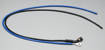

#685614
Este es el que yo llevo, pero sin la base para el chispo. Lo cortas y lo sueldas proteiéndo la union con tubo termoretractil, para evitar un cortocircuito.
http://www.aeromodelismoserpa.com/produ ... ts_id=3784
Tienes este otro de RC LEVANTE:
http://www.centrorclevante.net/tienda/i ... 86f6c6ca17
UN SALUDO

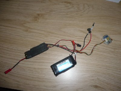

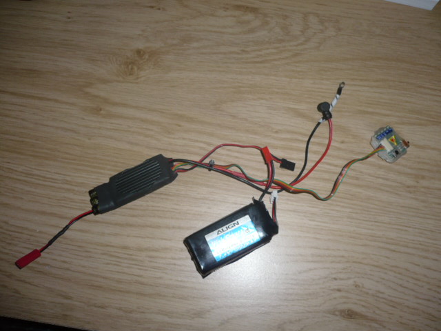

#685620
a mi con la pinza de cocodrilo no me dio ningun problema de todas formas mirar este que tiene mucho mejor pinta http://www3.towerhobbies.com/cgi-bin/wt ... LXBZ91&P=7
me lo paso un compañero del foro newton
Última edición por SEVIMANUEL el Mar, 10 Jun 2008 17:34, editado 1 vez en total.
Por SEVIMANUEL
#685621
Aqui pongo la foto
