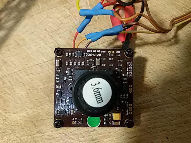

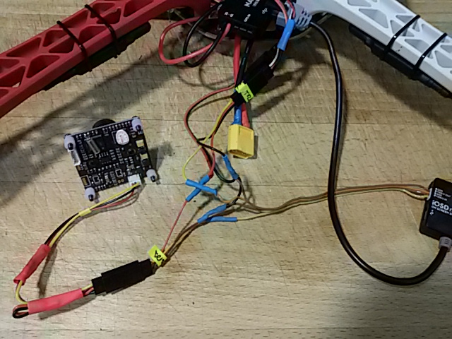

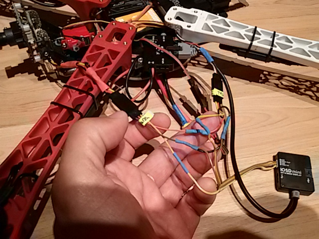

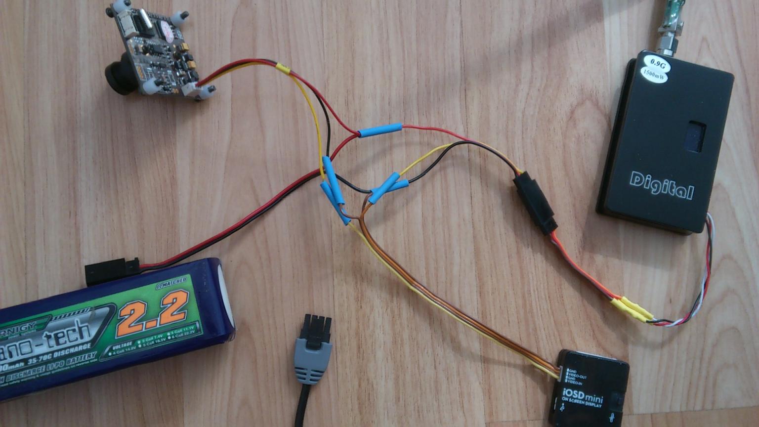

La conexion de mi camara-emisor-bateria, podiamos decir que va todo en el mismo cable.
Es una Y en la que los tres colores de los cables (cable futaba normal, como el de los servos) van conectados entre si de manera que camara/emisor/bateria van por el mismo cable.
Del OSD de DJI salen 4 cables, naranja, marron, amarillo y otro marron. He unido los dos marrones entre si y los he soldado al negro de la Y. el naranja del OSD lo he soldado al amarillo de la Y , y el amarillo del OSD lo he soldado al rojo de la Y. (en el cable que sale de la camara).
con esto tengo imagen pero ya te comento que no para de pasar hacia un lado.
Solo se me ocurre dejar uno de los marrones que salen del ODS sin conectar.....
Previamente habia hecho lo mismo pero soldé el naranja del OSD al rojo de la Y, y el amarillo del OSD al amarillo de la Y. y no tenia imagen.
Esta foto es de antes de colocar el OSD, esta tarde hago alguna foto en detalle de la conexión del OSD y la pongo.
Gracias.

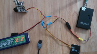

#1286486

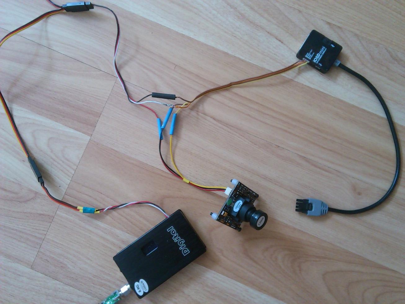

He recortado las fotos y parece que las puedo poner.
Con estas conexiones se ve el video pero no aparece en pantalla el osd
Creo que es como dicen las instrucciones, pero está claro que algo no está bien.
El cable naranja (video out)conectado al blanco que va al blanco del tx video (supongo que el blanco que entra en el tx siempre es señal de video), y el marron conectado al negro que va al tx.
El amarillo (video in) conectado al amarillo que va a la camara de video, y el marron que está junto a el conectado al negro que va a la camara de video.
Y el rojo de la camara conectado al rojo que va al tx. Pues tengo imagen pero no OSD
Última edición por josehqfly el Lun, 04 Ago 2014 23:49, editado 1 vez en total.
#1286488
Con estas conexiones, se ve el vídeo, se ve el osd, pero la imagen pasa continuamente hacia un lado sin detenerse. Los dos marrones del =SD estan conectados al negro.
Como te comento todo está conectado por los mismos cables en forma de Y. No entiendo mucho de electronica y se me acaban las ideas
, he probado varias conexiones y no doy con una que funcione.
Podria ser un problema de configurar el osd conectandolo al PC? aunque lo de funcione pero la imagen se mueva me parece un poco extraño.
Me he descargado el asistan software pero no encuentro el driver,

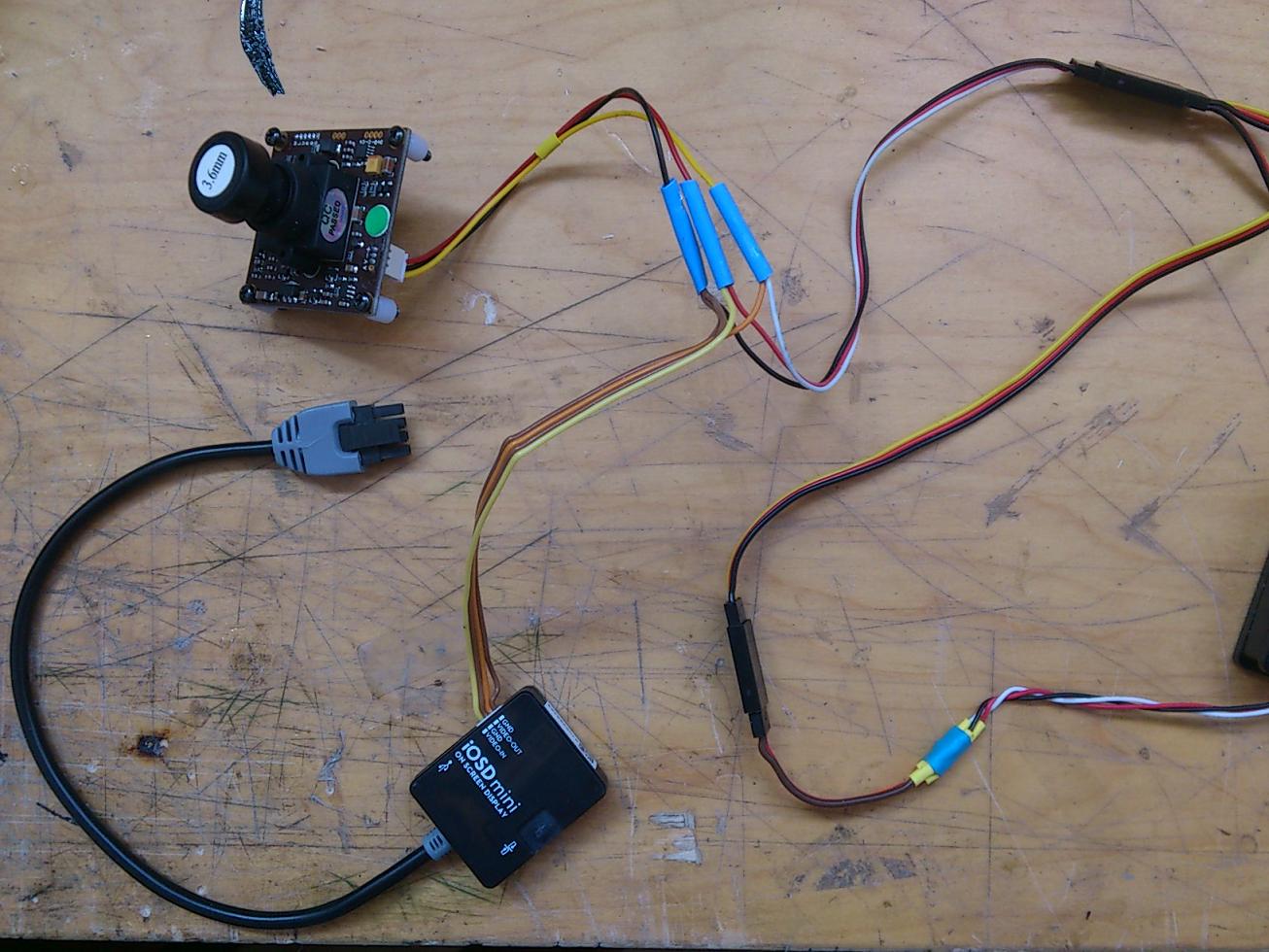

Vamos a ver si consigo explicarte como va esto conectado...
De la camara tienes por un lado dos cables: Gnd (negro) y video out (amarillo)
estos dos cables van a la entrada video in del iosd.
Por otro lado tienes video out del iosd que son los cables naranja y marron que van a la entrada del transmisor de video.
Por otro lado independientemente tienes que alimentar la camara y el transmisor de video
o sea darle positivo y negativo a cada uno de ellos. Olvidate de Y.
Desmonta todo eso que tienes y empieza de cero.
Una vez te funcione ya lo conectas al pc y lo actualizas y configuras.
Lee bien lo que te he puesto, no puentees nada o te lo vas a cargar...
Ahi veo un rojo con un amarillo que parece tienes unidos y eso esta mal.
Los cables rojos jamas van unidos a ningun otro cable que no sea rojo.
Desmontalo ya! :mrgreen:

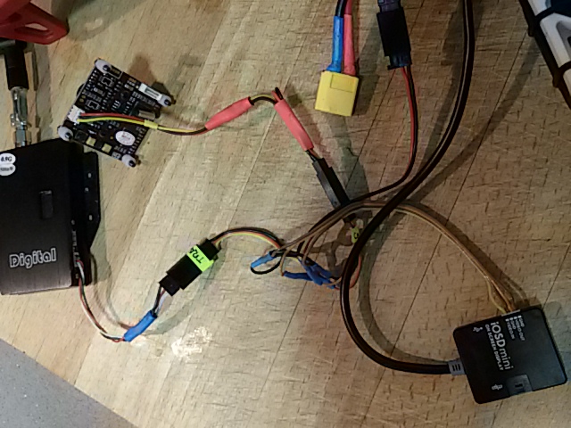

#1286604

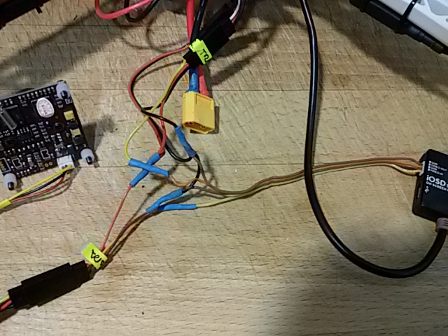

Ponme otra foto de las conexiones actuales que se vea la bateria tambien.
Si el led del iosd parpadea en verde significa que no hay comunicacion con la naza
Lo tienes bien conectado al can bus?
El led debe estar fijo en verde, si las conexiones estan bien actualiza el osd y la naza
a lo mejor llevan versiones incompatibles. Pero antes de todo asegurate del conexionado
correcto.
Esto no tiene ningun secreto...
#1286659
Hola de nuevo Megaboeing.
Aquí te pongo una foto de las conexiones, lo he acortado para que se vean mejor.(es lo mismo que no me funciona pero con cables mas cortos)
He ido a probarlo de nuevo y ahora, conectar la bateria al multicoptero, emite un pitido diferente y no da señales de vida. como cuando enciendes un variador y te avisa de algo que no está bien, y no arranca.
Desde ayer que el multi funcionaba a hoy que no funciona no ha cambiado nada,(ni he tocado nada) pero no he podido probar estas conexiones mas cortas porque al no responderme la controladora, el iosd no recibe ni emite.(quizas alarma por bateria baja, no se me ocurre otra cosa, esta noche la cargo)
Me parece que Murphi se ha venido de vacaciones a mi casa.
Mil gracias por tu ayuda y por tu paciencia.

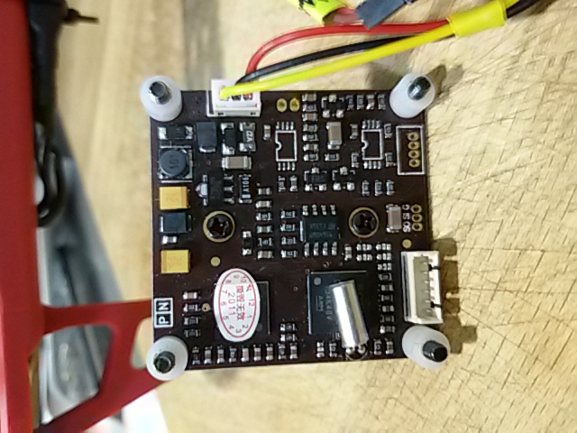

Se trata de una Sony MTV-54COH-R. Viene con un cable con un boton, que se conecta a la cámara, y entrando en su menú se pueden ajustar todos los parámetros.
He probado en cambiar todos los parametros y y sigo sin tener imagen OSD.

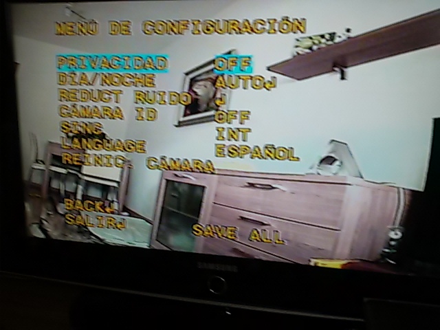

#1289448

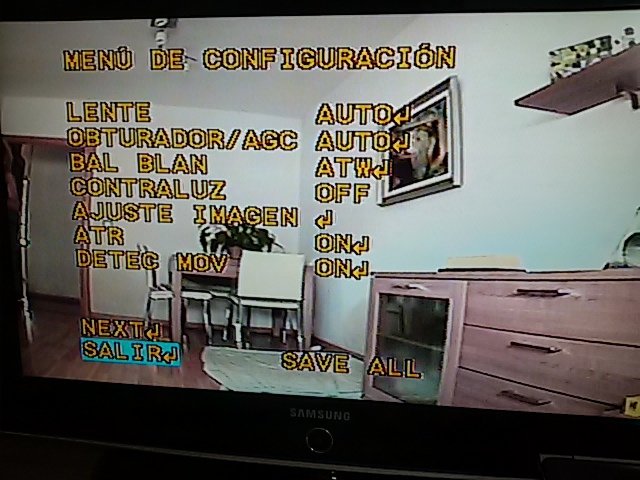

Este es el menú de la cámara. (Y este osd, si que llega bien integrado en la imagen de video, emitida y recibida por emisor y receptor de video)
Tambien te comento que no me deja entrar en SINC (pone INT, y no puedo modificarlo, el resto si que puedo modificarlo, le doy al botoncito y nada de nada)
Puede ser que lo que este estropeado sea la PMU del la controladora?
#1289461
de momento y aunque no tenga nada que ver el detector de movimiento ponlo en off
deberias ver si la camara es pal o ntsc, pero esto empieza a ser un misterio que ya me tiene

Aquí te pongo fotos de las conexiones. Están como me indicaste y verificadas por el chico de la tienda, La imagen se transmite correctamente (pero sin OSD) y el led del iOSD parpadea en verde al conectarlo.
Es curioso que el menú de configuración de la camara si que se transmite bien y sale perféctamente en pantalla.
He probado en la tele de casa, por si el problema es del monitor, y tampoco sale OSD.
Tambien le he quitado el filtro a la antena del emisor (ya por probar), y tampoco,
