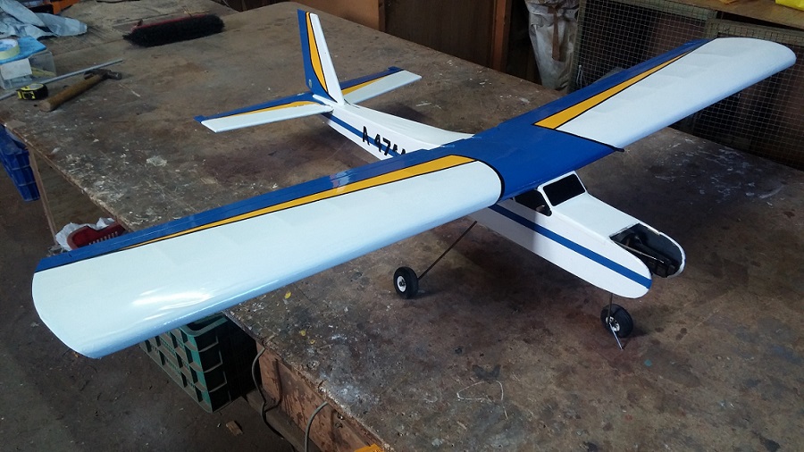

Pero vamos al lío, tenía guardado mi primer avión, un entrenador ala alta, el Classic 40 de Phoenix Model y pensé en convertirlo en ala baja, con la premisa de no gastarme un euro y usar material sobrante que ya tuviese, el avión es este:

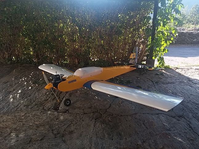

Y el resultado final este:
Quedándome un avión de 150cm de envergadura, con perfil plano-convexo y carga alar de 70 g/dm2.
Si todo va bien mañana será la prueba de vuelo y si a alguien le interesa puedo continuar el hilo con fotos de los detalles de la modificación.

Pues ayer me pasé el día con él y fue una maravilla. No tuve necesidad de trimar y en vuelo tan estable que pese a mi poca experiencia me dio mucha confianza. Se deja hacer acrobacia básica, obviamente con el perfil que tiene no se puede hacer gran cosa, pero le puse más mando que al original y se hacen bien loopings y toneles, también invertido con bastante apoyo de profundidad (aquí tuve que salir por abajo apurado que me daba la impresión que se ahogaba el motor). Hasta me atreví con un cuchillo, a mucha altura claro, lo aguantaba pero no me salía recto. Los aterrizajes muy suaves y estables, a ralentí, sin botar nada. Hacía como 10 años que no lo volaba, en su versión ala alta, pero me parece que vuela mucho mejor ahora.
El asunto es que ayer estaba con la sonrisa de oreja a oreja y no veo el día de volver a volar, esta es una de las cosas que más me gusta de este hobby y que recomiendo a todo el mundo. A lo mejor, ese avión que está ahí parado sin hacer nada puede convertirse en algo nuevo y dar muchas horas de diversión, tanto en el taller como en el campo de vuelo.

No te creas, tampoco fue tanto trabajo, para hacerlo funcional en poco tiempo lo preparas. Yo quizá me pasé más tiempo en dejarlo medianamente presentable. Reentelé el fuselaje porque el entelado se despegaba por todas partes, hice varillas de mando nuevas para poder desplazar la bancada de servos hacia la parte delantera y quitar algo del lastre que tenia, la zona de la cabina que la recorte y le hice una con una botella de detergente, cosas así. Pero si lo que quieres es probar en un par de tardes lo tienes.
Otra cosa es el motor, el mío estuvo parado 10 años y estaba engomado a más no poder. Lo desmonté completo, lo limpié, lo volví montar y se lo puse a la piper y luego a este y va como un reloj.
