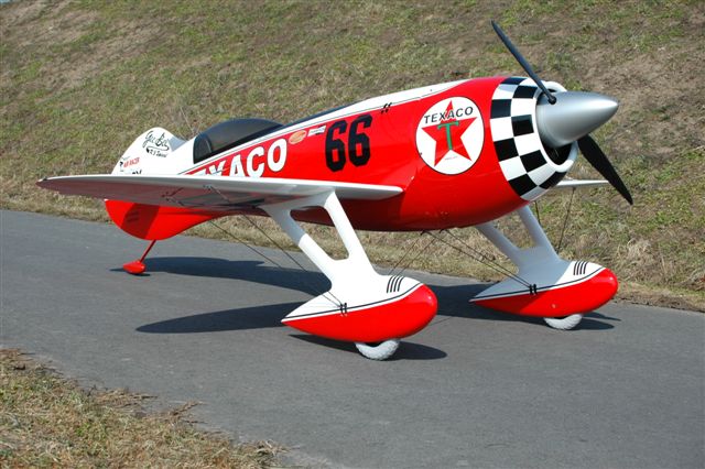

Despues de ver un bonito avion de un compañero del club, se lo he pedido para intentar sacar una copia y he decidido hacerla en porexpan y forrarlo con fibra de vidrio y epoxy, no se como me saldra pero voy a intentarlo. El avion es este.
