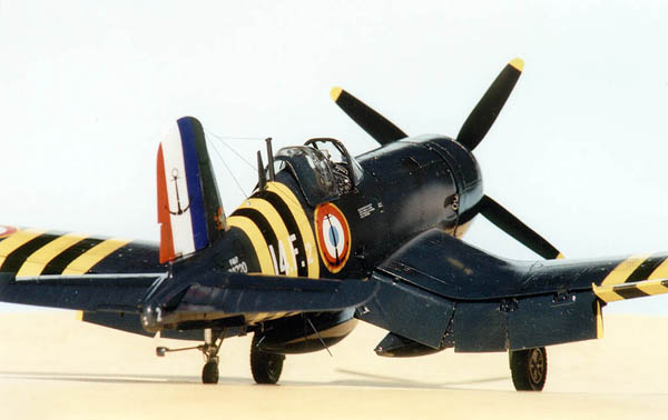

Para mi es un orgullo presentar este nuevo miembro de mi angar,a el "azote del pacifico",como le llamaban en su época....,pero este en concreto,la verdad que castigó poco,ya que sirvió a la marina francesa despues de la segunda guerra mundial,a la marina argentina....etc....
A continuación unas fotos recordando a este magnifico caza de la marina..

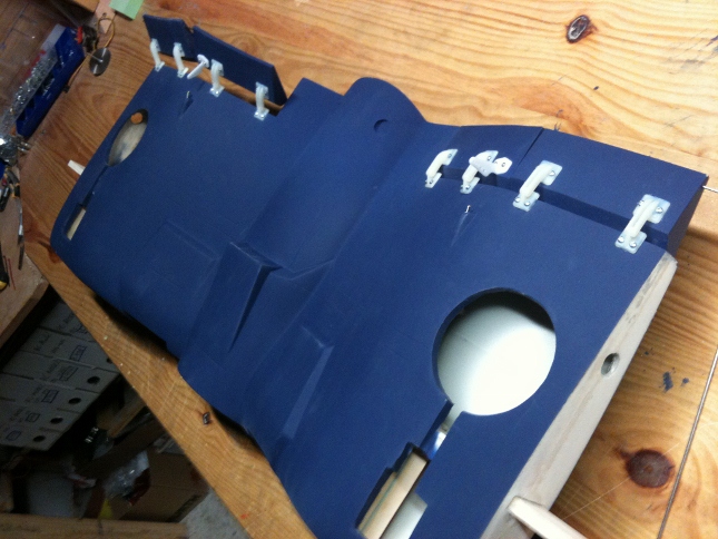

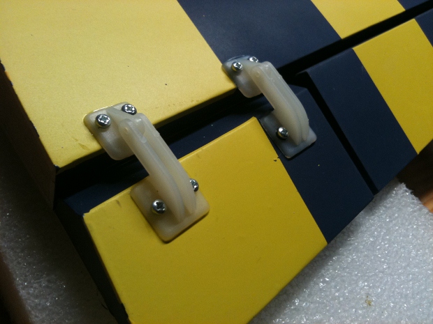

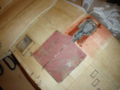

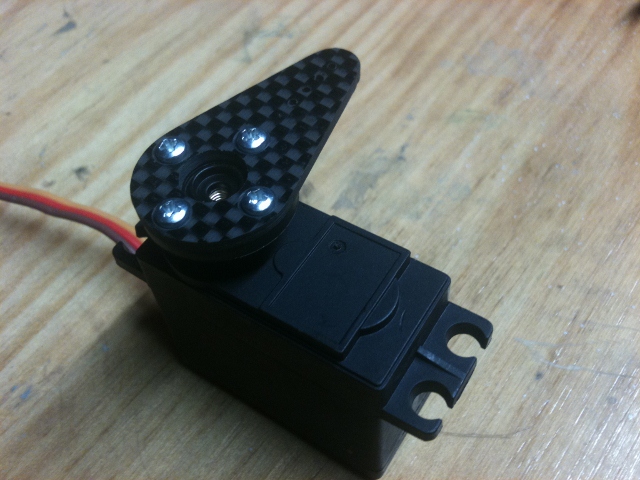

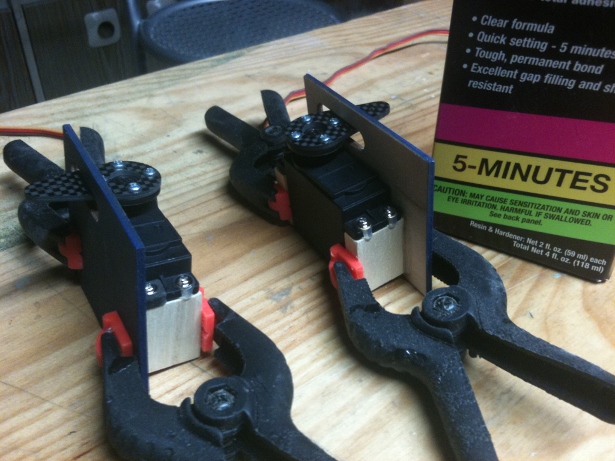

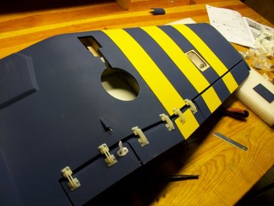

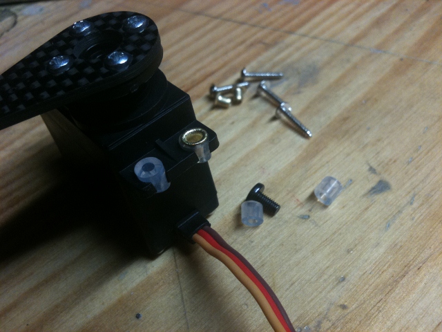

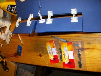

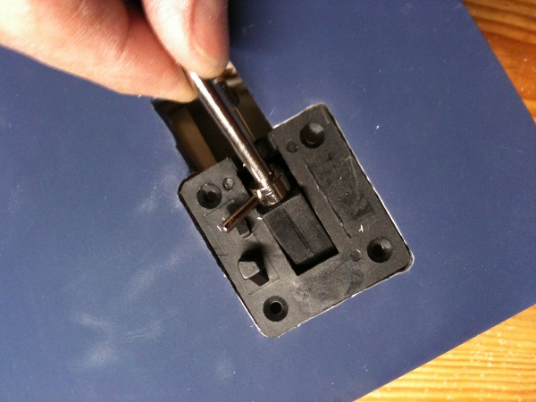

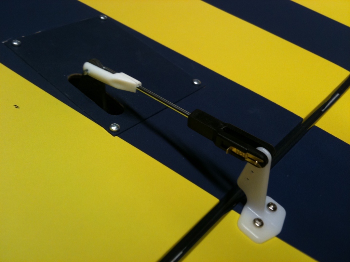

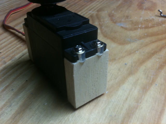

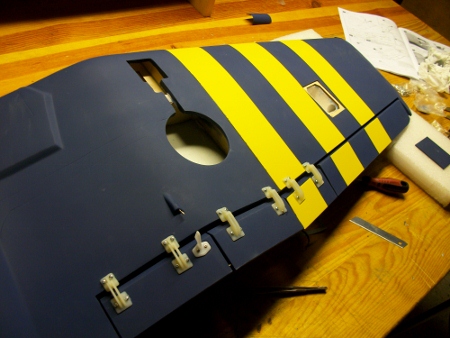

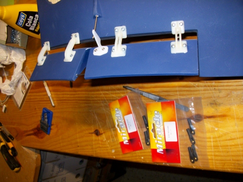

He comenzado por el montaje la las alas,abisagrando las mismas,pero las 6 superficies de flaps han sido de forma distinta,como se puede apreciar en las fotos,unicamente he dejado las bisagras de fibra pegada en los alerones.

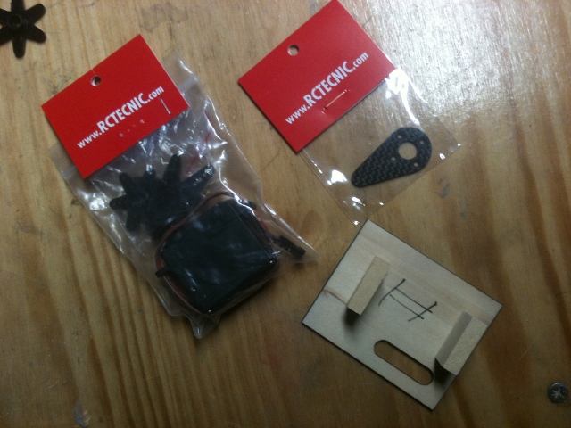

A la hora de instalar los servos me llevé una sorpresa.....,no venian en las bolsitas las gomas de los servos,con lo que he tenido que improvisar unas con tubo de siliciona.Y es de extrañar,ya que son de piñonería metalica.
Tambien he instalado prolongadores de carbono en los brazos del los servos,ya que estos no traen en su juego brazos lo suficientemente necesarios para nuestro menester.
Las transmisiones no han subrido grandes modificaciones,ya que las he visto suficientes y seguras,salvo los kwik-link,que como de constumbre,prefiero los dubró de seguridad.
La transmisión de los servos es ejecutada por un cable de acero,identico a los de los frenos de las bicicletas,que se anclará al horms con un prisionero.Este actua sobre un solo flap de cada lado y estos a su vez,a los anexos,ya que van comunicados con cable de acero del mismo tipo,haciendo un efecto "tren".

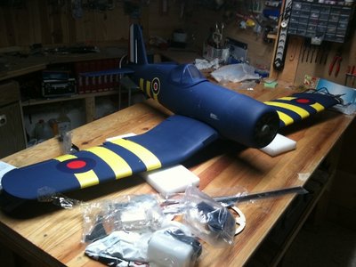

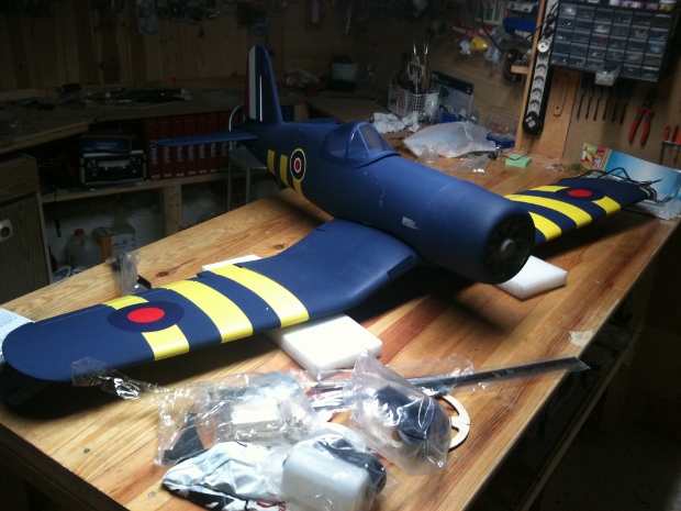

El avion tiene 1920mm de envergadura,el fuselaje es de fibra,las alas vienen en tres partes,la central es de fibra de vidrio,mientras que las dos semialas son de madera enchapada y recubierta de un entelado caraztreristico de estos kits,ya que viene pintado de igual manera.
En principio ,el tren será retractil mecánico,según manual,pero según "baile la perrilla",como se dice en mi pueblo,se barajará la posibilidad de instalarlo neumatico,ya que el mecanismo del primero no me inspira demasiada seguridad......se verá a medida que transcurra el montaje.

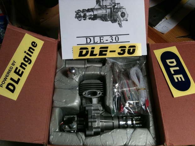

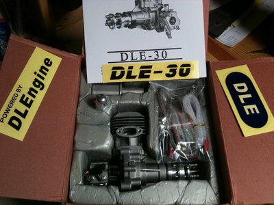

Y el motor,despues de darle muchas vueltas quedaron dos finalistas....,el Zenoah 26i y el DLE30sv.........,y le ha tocado al segundo,ya que el Zenoah da demasiada anchura dentro del la carena de morro,habria que hacer un verdadero destrozo y aunque quizas,sea demasiado motor,le pondré el dle con un escape pitts y el destrozo será ninguno ysi en un futuro se va añadiendo peso a esta maqueta,cockpit,tren de gas,bombas....etc....,no me pasará como con el mustang... :lol:

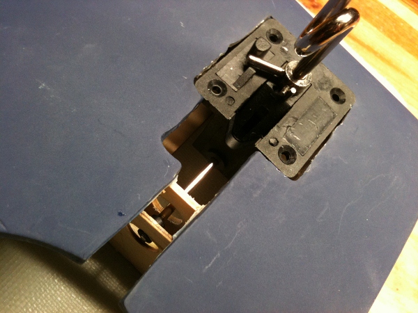

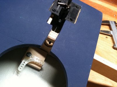

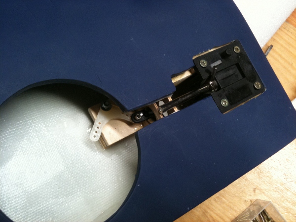

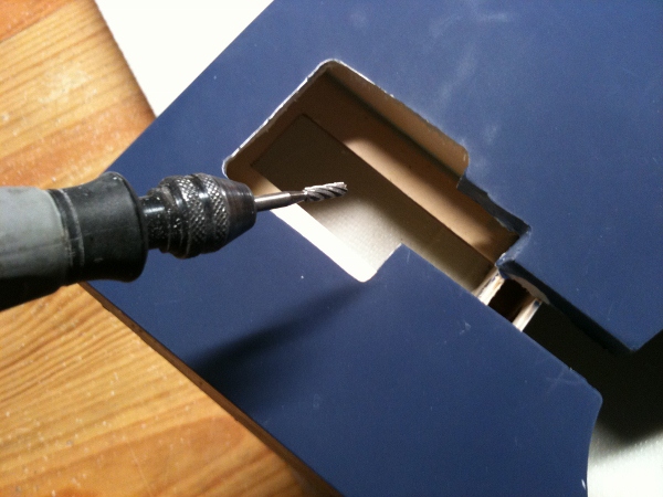

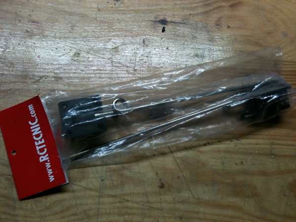

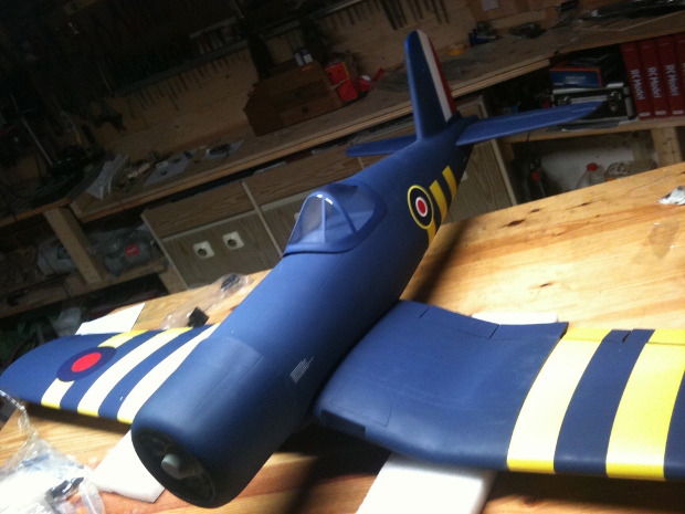

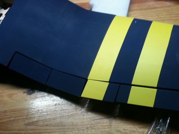

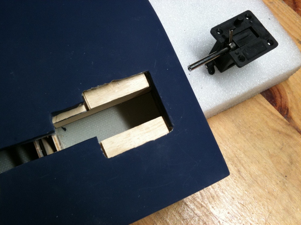

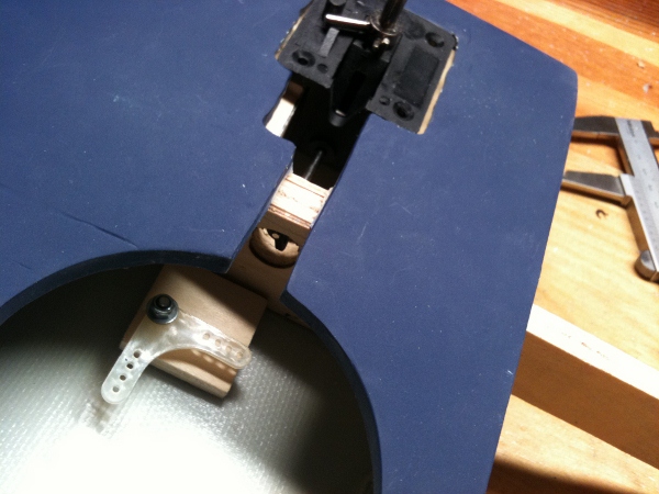

Muy buenas!,pues vamos a empezar ahora por el tren,como ya dije,le voy a poner mecánico con amortiguación en las patas en principio,si vemos que sufre mucho en las tomas,lo cambiaré por uno neumatico.....
-Empezamos marcando el alojamiento de la base del tren,ya que el hueco era pequeño,una vez realizado con la fresadora comemos el material sobrante.
-adaptamos y pegamos con epoxi de 30 min las bancadas de haya en donde iran atornillandos las bases del tren.

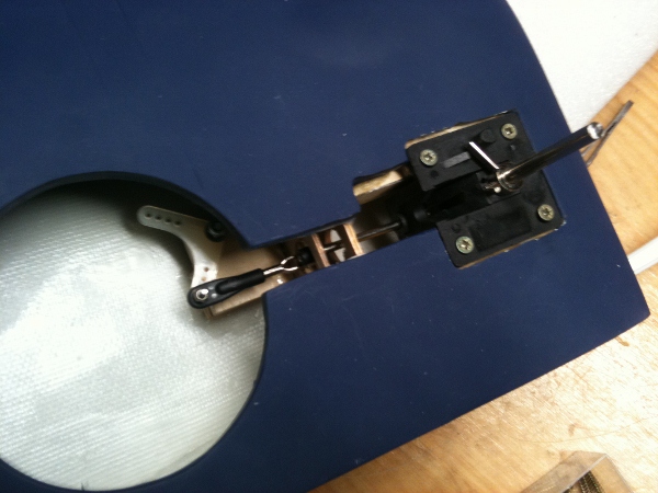

-He tenido que agrandar el agujero por el que pasará la transmisión del accionador del tren,ya que me daba en la parte de arriba un poco.
-Pegado y mecanizado la bieleta doble que transmitirá el movimiento del dervo al accionador del tren.Esta se ha pegado con epoxi de 30 min tambien y lijado la parte de fibra del ala para una buena ahderencia.

Por Pedro Ayuso

MarcDaimon escribió:Que helice tienes intención de ponerle al dle?
Saludos!!
Pues me gustaria ponerle una tripala,tengo una 15/8,pero creo que va a ser pequeña,necesitaria al menos una 16 en tripala...,
que me aconsejais....?

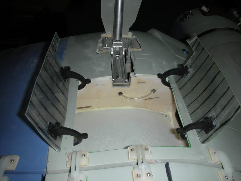

Como te comenté yo quiero hacerle al mío las compuertas operativas. Qué vas a hacer tú en el tuyo? Podrías empezar a pensar en algo, y así cuando empiece yo lo tendría más fácil. Jejejejejejeje
Ánimo es una preciosidad y además original en el acabado, es un modelo de Corsair muy poco visto.
Uno como el tuyo
Un ejemplo de compuertas
Un buen ejemplo del proceso 1
Un buen ejemplo del proceso 2
Un buen ejemplo del proceso 3

Pues he estado peleando para fabricar una biela que midiera 39mm entre ejes,para que me hiciera bien el recorrido y creo que al final lo he conseguido,es un prototipo,pero al menos ya se que necesito para que esto furule bien.

Hola de nuevo,adjunto detalle de accionamiento y sistema de flaps...
Por fin hoy me llegaron las patas que quiero poner,pero son largas,intentare modificarlas con el torno..
Son de 138x12,7mm y lo que yo necesito es de un largo de 105mm

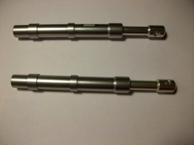

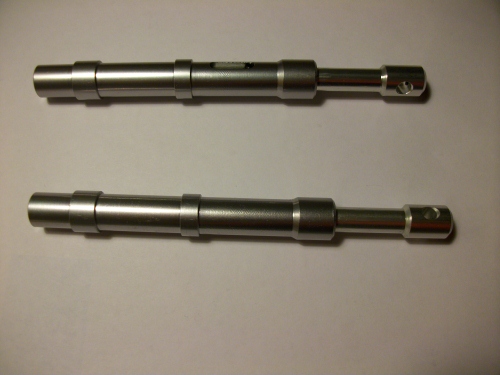

Hola javosk,yo por si acaso ya estoy mirando la alternativa a la retraccion neumatica y he encontrado alguna cosilla,como por ejemplo unos kits de robart para este avion en concreto.(corsair 120 CMpro),que es el mismo.
Lo unico que se es que es el kit nº 188VR y las patas en nº 615 HD,pero he mirado en catalogo robart y no lo encuentro.

#1043026
Hola pedroglow,
Los amortiguadores de más arriba los has conseguido en virtualvillage. Yo compré unos que parecen similares donde venian tres amortiguadores. Pero en los dos amortiguadores de las alas no levan agujeros enla parte superior para la sujecion con el tren retractil.

Por Pedro Ayuso
#1043029
efectivamente,son los mismos,no traen sujeccion por que se supone que son para accionadores neumaticos que abrazan doda la pata,como los trenes de los boomerang spring o los sierra giant,pero yo lo que tengo pensado es hacerle un par de taladros,pasarle un macho de roscar y poner dos prisionesros con cabeza de hallen.
Por yakflight
#1043036
Son los mismos, tu compraste dos o venian tres amortiguadores. A mi me costaron 28/29€ desde Hong kong tambien. ¿Que te costaron a ti?

#1043352
pedroglow escribió: Y el motor,despues de darle muchas vueltas quedaron dos finalistas....,el Zenoah 26i y el DLE30sv.........,y le ha tocado al segundo...
Hola pedroglow,
no te parece un poco bajo de potencia el 30cc?
Lo digo porque el de Top Flite de 86,5pulgadas, unos 2.2mts de envergadura, recomiendan el DLE 55cc...
A mi entender, con todo lo que le vas a poner, como minimo necesitarias un 40cc de los buenos, es solo una opinion, en que potencia esta el que has comprado?
Me interesa saberlo porque a este avion le estoy dando vueltas desde hace mucho en la cabeza, solo que a mi me gustaria fabricarlo en el tamaño como el de Top Flite (ya que tengo los planos de esa casa).
