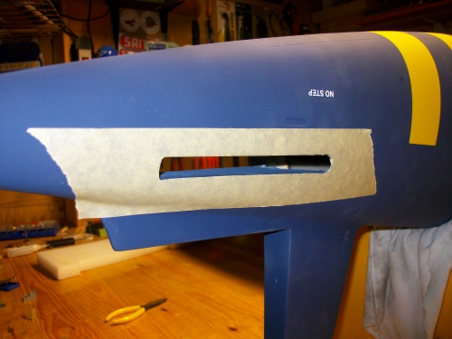

Una vez instaladas las 2 bisagras de los flaps que me faltaban,he podido pintarlas en su totalidad,las que coincidian en zona amarilla,como no podia ser de otra manera,se han pintado del mismo color.

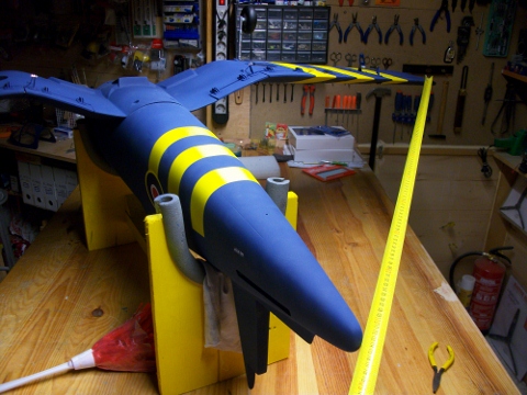

Empezamos con el montaje del anclaje de las alas:
Marcado y taladrado
Por Pedro Ayuso
#1048694

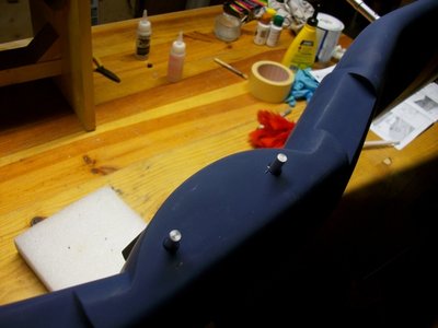

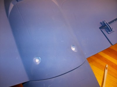

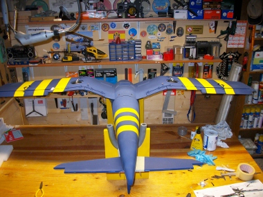

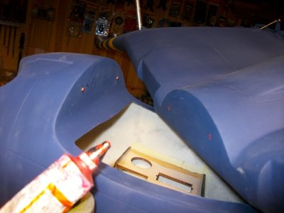

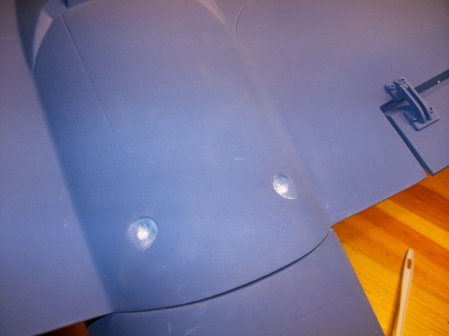

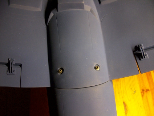

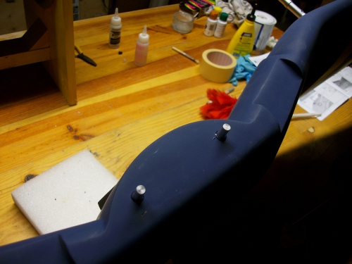

A continuación los pasos a seguir para la instalación del ala....
metido clavos,para que la cabeza redondeada nos ayude en el marcado de donde iran los tetones de las alas
Utilizado pintura en crema para este fin
pegado tetones con epoxi
Antes de hacer los taladros de los tornillos,centramos las alas,como de constumbre....
Una vez centrado efectuamos los taladros,que atravesaran las alas y la zona del fuselaje en donde iran roscados los tornillos con las arañas correspondientes.

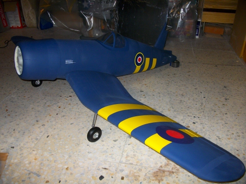

Si todo esto se hace según estos pasos,el resultado no debe ser otro que este....,encaje a la primera

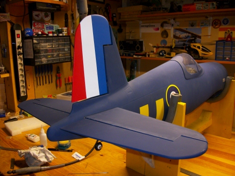

Y este es el aspecto que ya va teniendo nuestro cporsario
Por Pedro Ayuso
#1048832

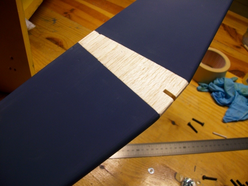

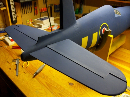

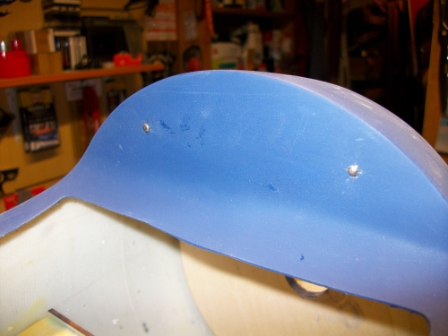

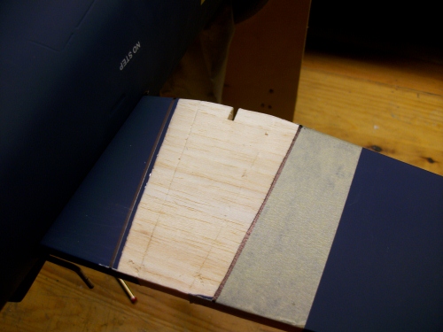

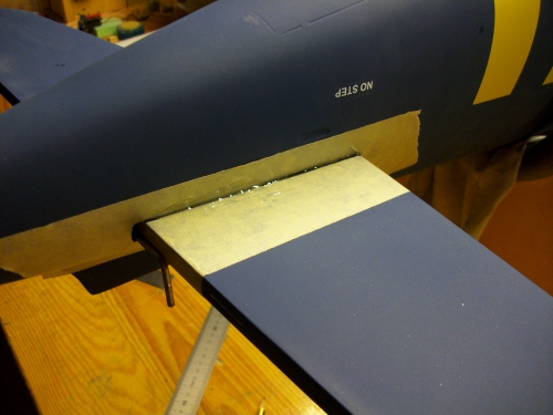

Hola de nuevo,ahora toca el turno del empenaje de cola,cuyos pasos os explicaré a continuación:
Pelado parte central del estabilizador horizontal
Con la alas puestas alineamos,como de constumbre y marcamos para delimitar la zona que quedará dentro del fuselaje
11ALINEADO DE EMPENAJE.jpg (194.57 KiB) Visto 3060 veces

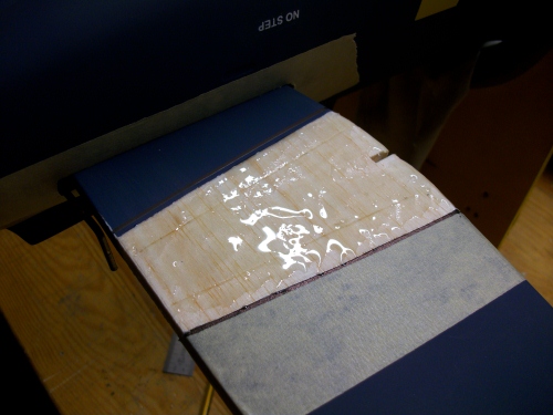

Una vez delimitado,pelamos por completo y encintamos con cinta de carrocero

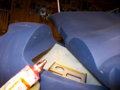

Hacemos lo mismo con la zona del fuse
Realizamos la mezcla del epoxi insitu,ya que nos ahorraremos manchar mas trastos
Una vez metido en su sitio,el sobrante que se ha quedado fuera,permanece en la cinta de carrocero,que quitaremos una vez seco,asi todo rerá limpio

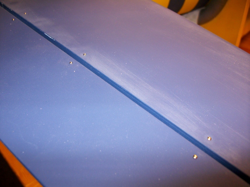

Montamos los alerones de profundidad con las bisagras de fibra que trae el kit,con ciano liquido
Aun asi,las aseguramos con alfireles,como suelo hacer en todos mis modelos,para evitar sustos en vuelo
Del mismo modo,abisagramos el timon de dirección,no sin antes haber mecanizado la varilla que movera la rueda del patin de cola,que va unida al mismo.

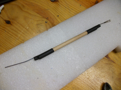

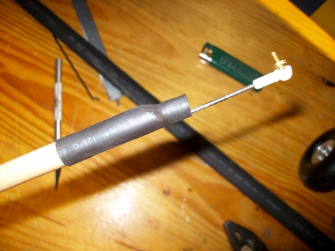

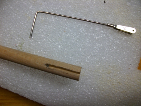

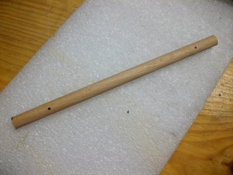

Seguimos con la segunda parte de las alas,que es la mecanizacion....,las transmisiones que trae el kit son varillas de 2x200mm....,ni lo he intentado.....,automaticamente he fabricado artesanalmente unas de madera,que aunque no son tan bonitas como las de carbono,al menos no se doblan...jjejee :mrgreen:
Y despues de colocar y asegurar todos los trastos en su sitio,este es el resultado:
http://www.youtube.com/watch?v=-0Yq1aiIRAg

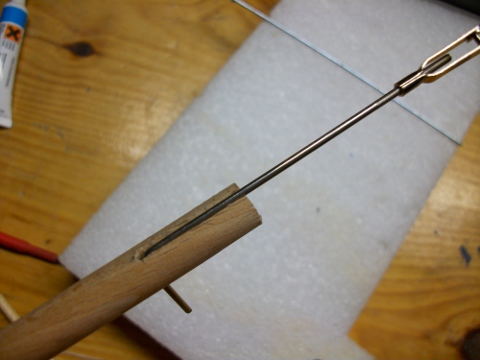

Cortado varilla a medida y practicado dos agujeros de 2mm,uno en cada extremo
Practicado un canal por donde pasará la varilla de 2mm
insertado y pegado con ciano la varilla de 2mm ya curvada
Asegurado con manga termoretractil
Terminacion de la transmision

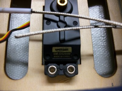

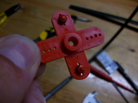

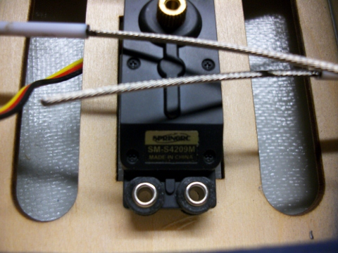

Como el recorrido del accionador del tren es de 30mm,buscaremos en el brazo del servo los puntos que se encuentran a 15 del eje,asi sumarán 30mm,que es lo que buscamos.Aseguramos las tuercas de los prisioneros con bloquedor de roscas y aparte damos un poco de pintura en crema,para revisiones futuras.
Instalacion de servo de 9kg digital y piñoneria metalica que acciona los flaps

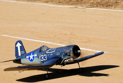

Hola Pedro,no habia vist este hilo.De nuevo coincidimos en avion.Yo tengo el de CMRPO que es primo hermano de este.Te puedo adelantar que te hartaras de volar con el.Es super estable y un buenisimo avion.Te dejo un video para que lo veas en accion.Te va a encantar este avion.El mio lo llevo con un OS160 y va que se las pela.Tambien le tengo instalado un tren de century,que por cierto lo tengo que reparar por un mal aterrizaje por culpa de una parada de motor.Que lo disfrutes.Te dejo unas fotos del mio.Un saludo.
