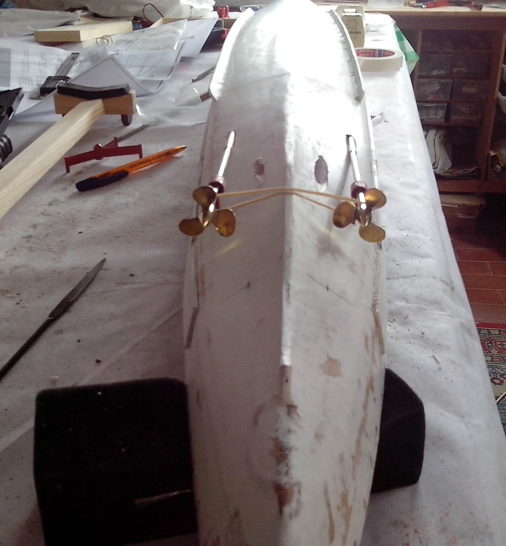

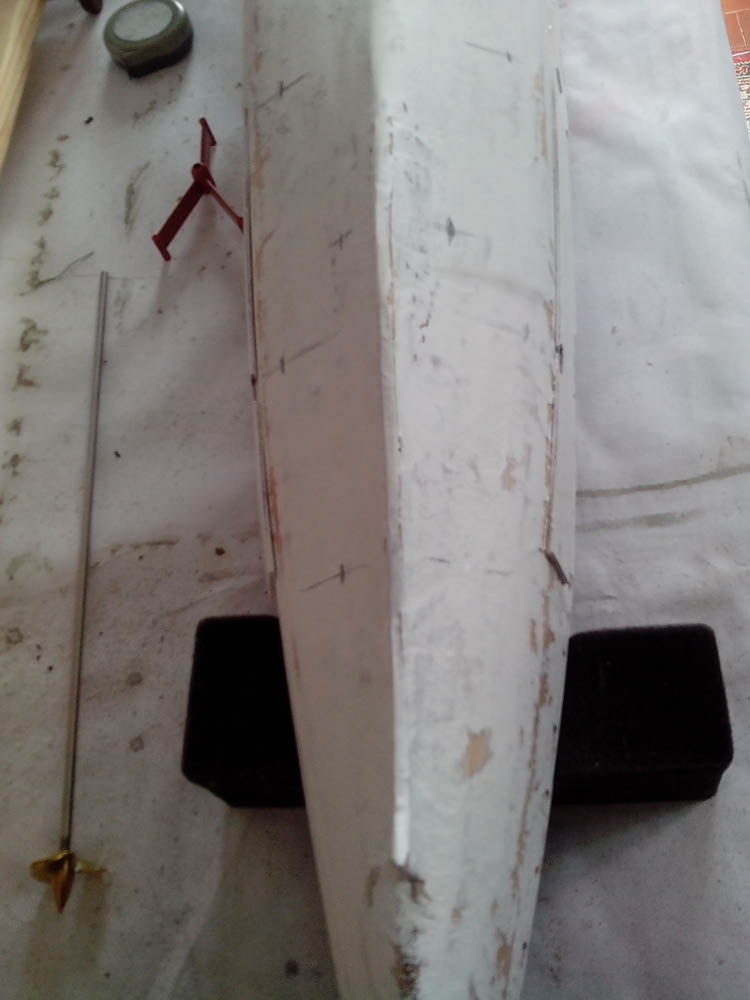

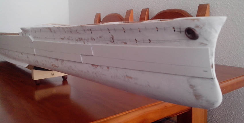

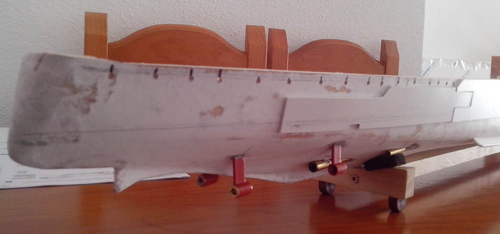

Ahora el siguente paso es poner los ejes de las hélices, pese a que es un casco muy estrecho, hay que poner 4 ejes completos.
Entran muy justos y las palas exteriores casi tocan los ejes de las hélices interiores, por lo que hay que montarlo todo muy fino para que encaje :roll: .
Haber como queda todo...
antes de entrar en quirofano...
a mitad de trabajo

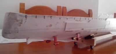

Una vez ya instalados los cuatro ejes y dejarlos bien alineados, marco los portillos y los taladro, pero me tomo la precaución de que el taladro no sea pasante, para que no pueda entrar agua..., ahora ya el casco está listo para poner los vierteaguas superiores de los portillos y a pintar!!!!
El escoben colocado ya dice mucho...

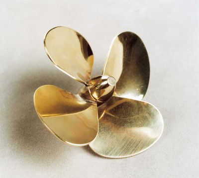

Soy nuevo en esto de las maquetas de barcos y queria saber si alguien podria decirme que tipo de helice sería adecuada para un remolcador de 1 metro que estoy construyendo, esque no creo que una helice de las que uso en mis lanchas vaya bien.
Tambien me vendria bien daber donde buscar timones y soportes exteriores de eje

Muchas gracias, depende un poco de la hépoca que sea el remolcador.
Los antiguos solian tener 4 palas de hoja estrecha y los modernos de pala muy ancha para tener mayor empuje.

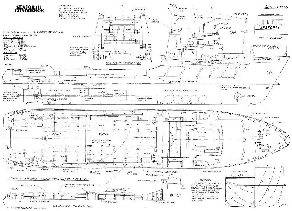

Por Kronem360
#1276130

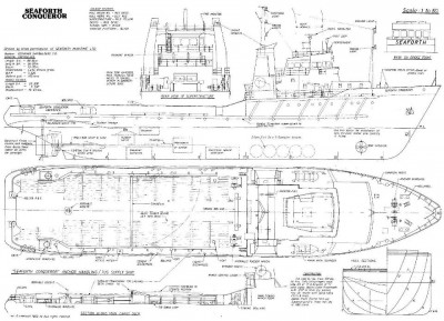

el plano lo he reducido un poco para que me quede mas pequeño
las medidas son 97cm de largo, 20cm de ancho y desde el centro unos 12 de alto
lo que necesito es el hardware
Por Kronem360
#1276132
basicamente el soporte exterior de la bocina (esa pieza metalica que sale del casco y aguanta los ejes)
las helices, el timon...
el caso es que el barco tiene que ser funcional, es decir, va a hacer la funcion para la que se diseñó.
voy a remolcar las lanchas que vuelquen o se paren, osea que necesito dos hecices grandes con poco paso (creo) para que tenga par.

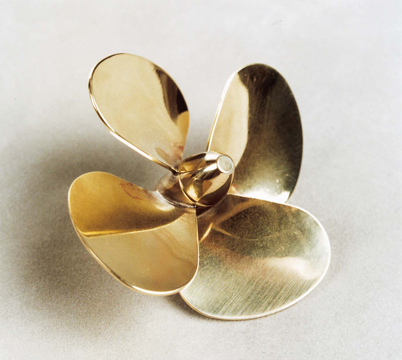

Por FLA
#1276146
Mas o menos son estas las que tienes que poner... son las tipo D de 4 palas de raboesch, pero tamién las tienes en plástico de graupner...

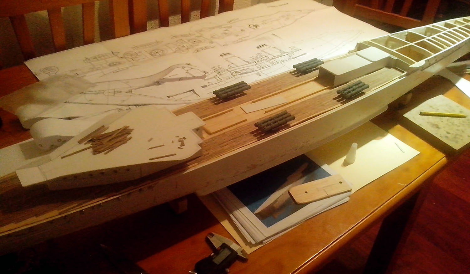

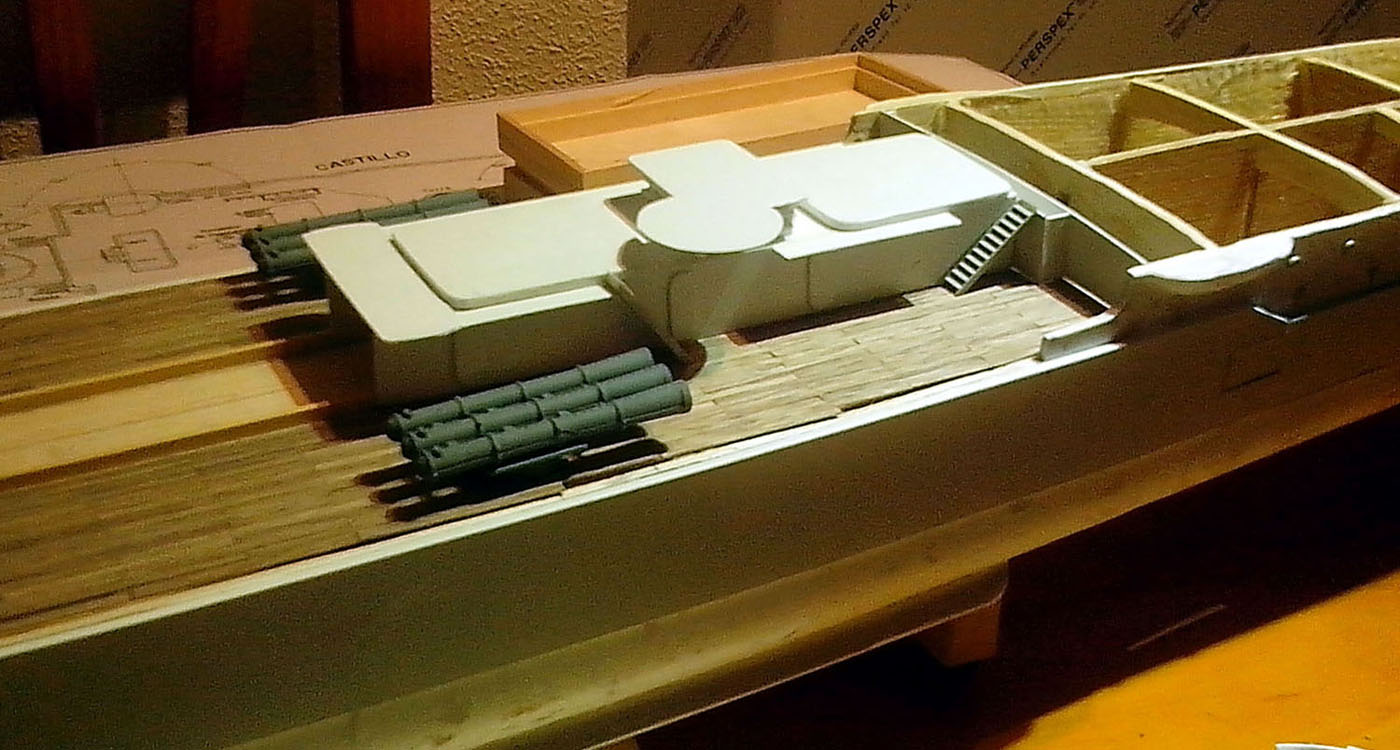

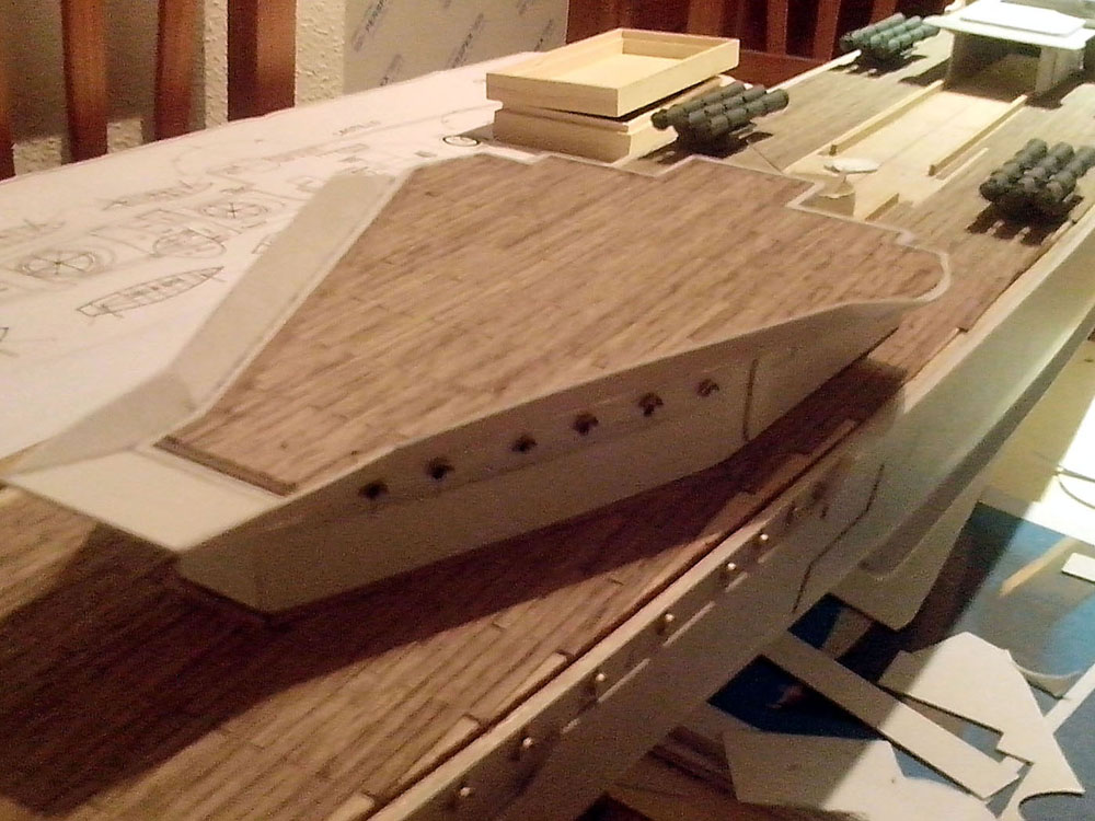

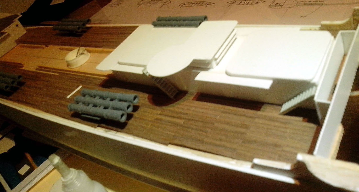

Bueno, después de este receso continuo con la super estructura del Mendez... esto marchaaa!!!.

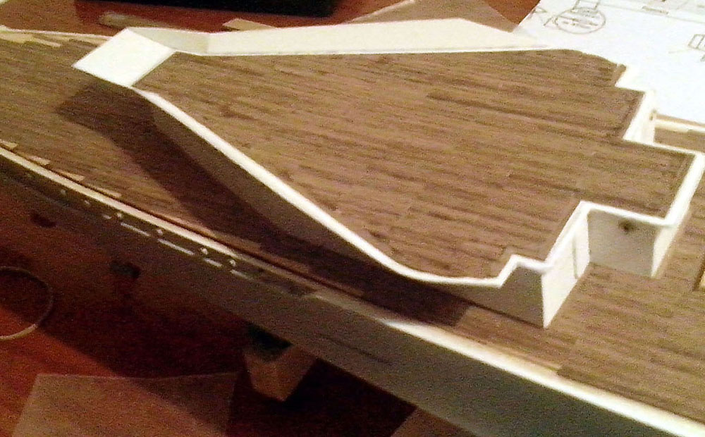

La cubierta baja, ya he empezado a forrarla con madera de Nogal africano de 0.6 mm de espesor y 3 mm de anchura contada en tiras de 50 mm a partir del forro original de 1000 mm de longitud total.
Los 4 tubos triples lanza torpedos, solo van posados en cubierta y se pueden girar con la mano.
ventilador de máquinas y soporte AA.
vista del 1º módulo de proa

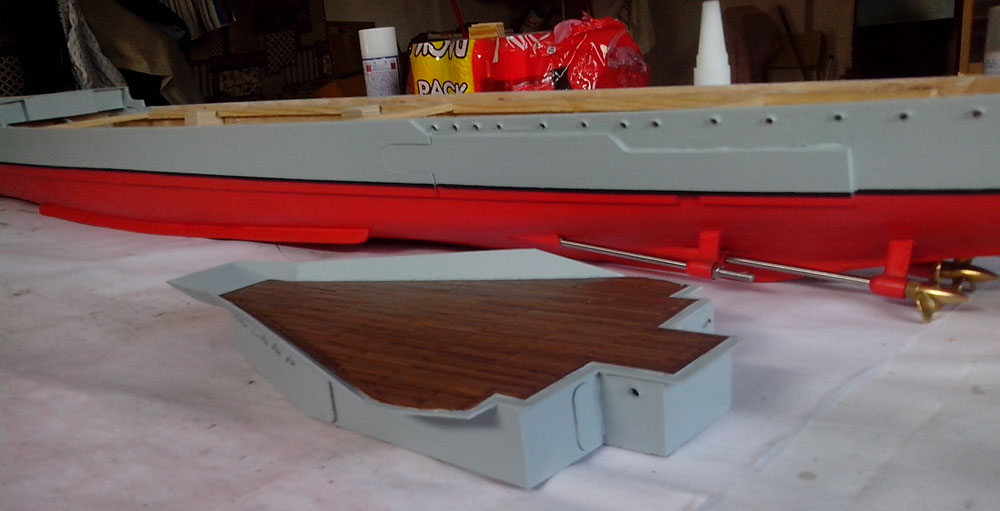

He echo pruebas para pegar el forro sobre el plástico, pero la cola no pega :twisted: , he tenido que utilizar cianocrilato para poder hacer el suelo del castillo de popa... parece chulo, ahora para cambiar un poco el tercio y no cansarme de hacer lo mismo..., voy a darle un poco de color al casco, ahora parece que viene buen tiempo para el aerógrafo...

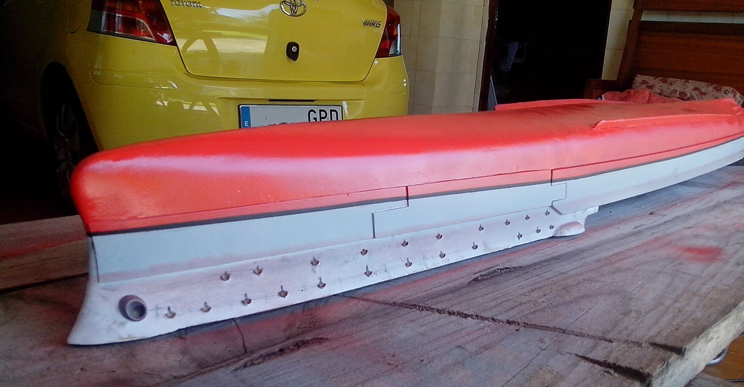

Pues Sukoy, no habia caido, pero seguro que daria buen resultado..., después de colocada la madera tengo pensado lijarlo bien y por lo menos dar tres manos de barniz satinado para que quede muuu lisa.

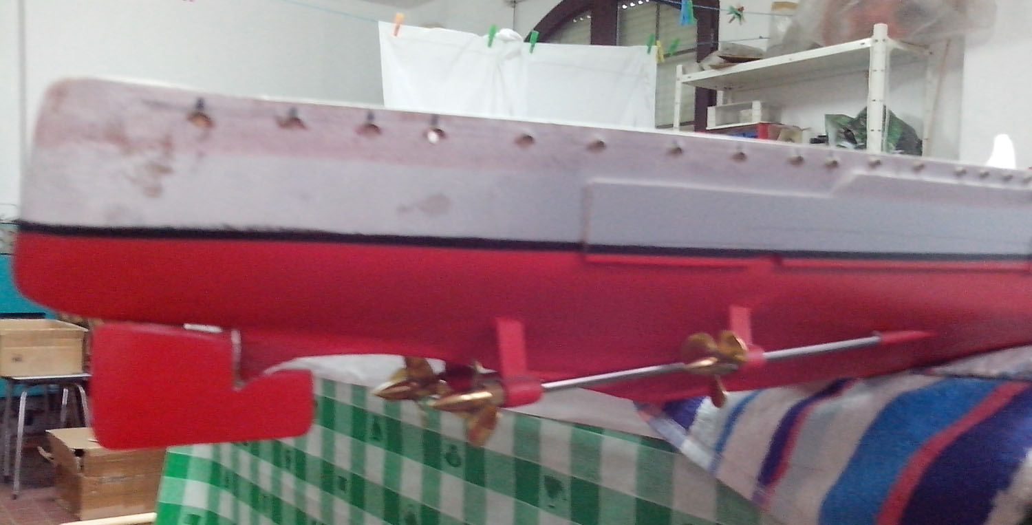

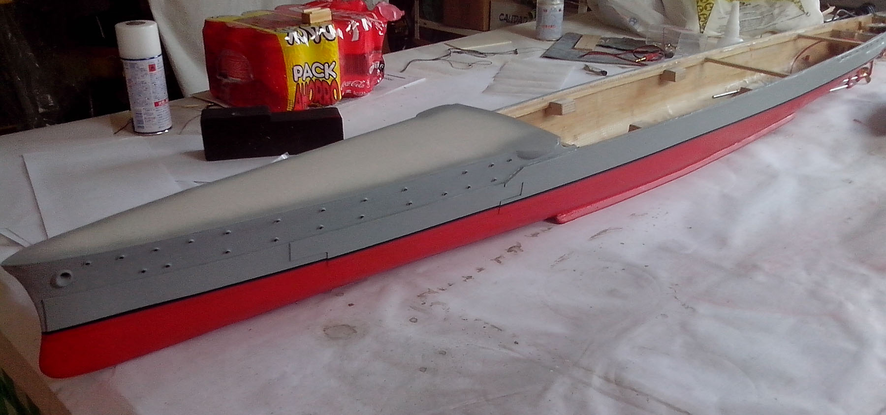

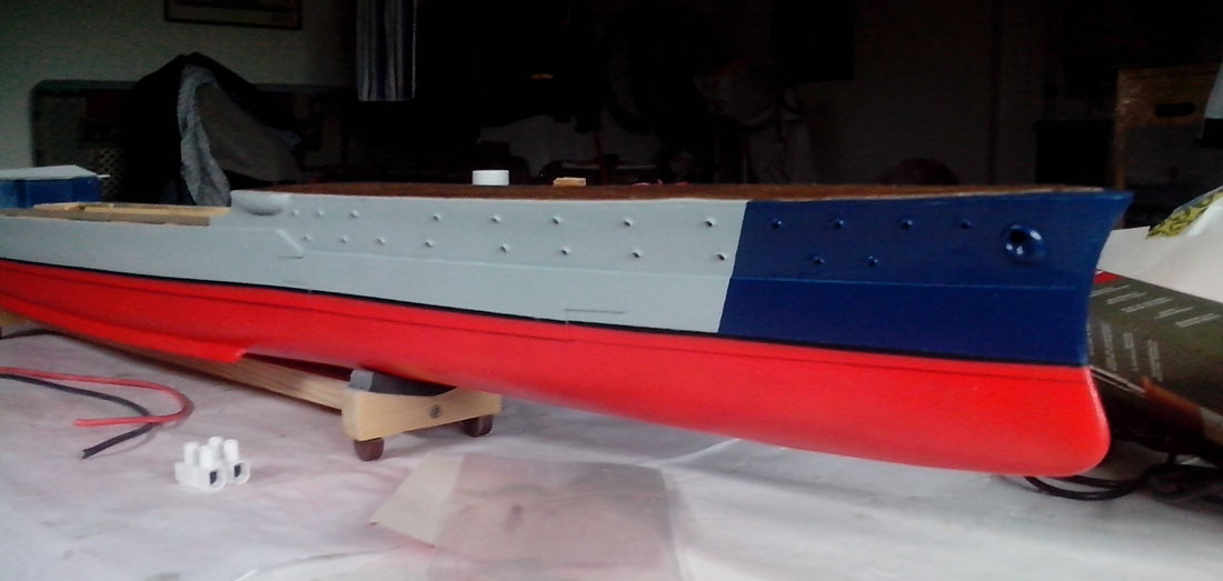

De momento he dado al casco un "tiro" de Imprimación Surface 1200 de Gunze para que la pintura agarre bien, ya que el blindaje es de plástico y puede que la pintura tienda a soltarse.
Al secar he dado una mano de pintura negra para hacer la raya de la línea de flotación... haber si hoy le doy el rojo a la obra viva..., que ganas tengo de ver los colores!!!!

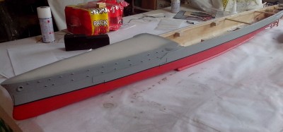

Por FLA

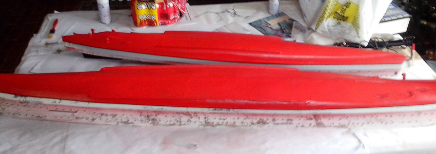

#1276920
Esto ya va teniendo otro "color" jejeje, aunque el casco se ve un poco gris, eso es la imprimación, no la pintura final que aún no la he dado...
En cuanto seque pues a darle mas color!!!, bueno, el gris :roll: .
En la última foto pueden verse los cascos de los cruceros Mendez Nuñez y el Canarias recien pintados... con el trabajo en serie se abanza mucho más rádo.

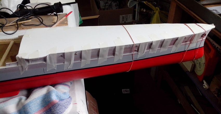

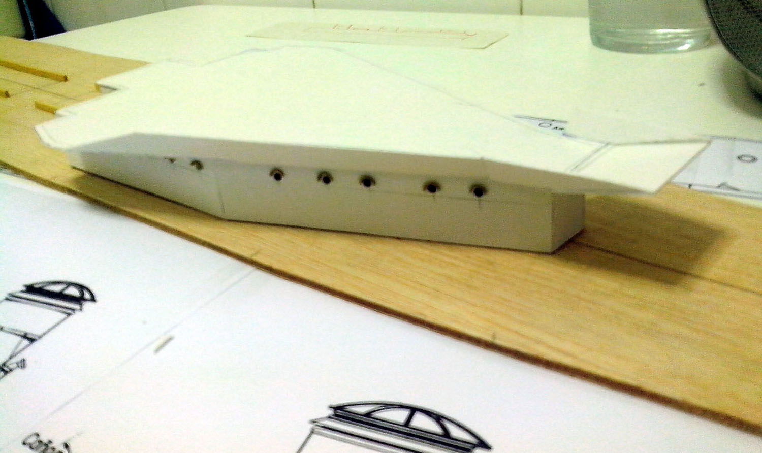

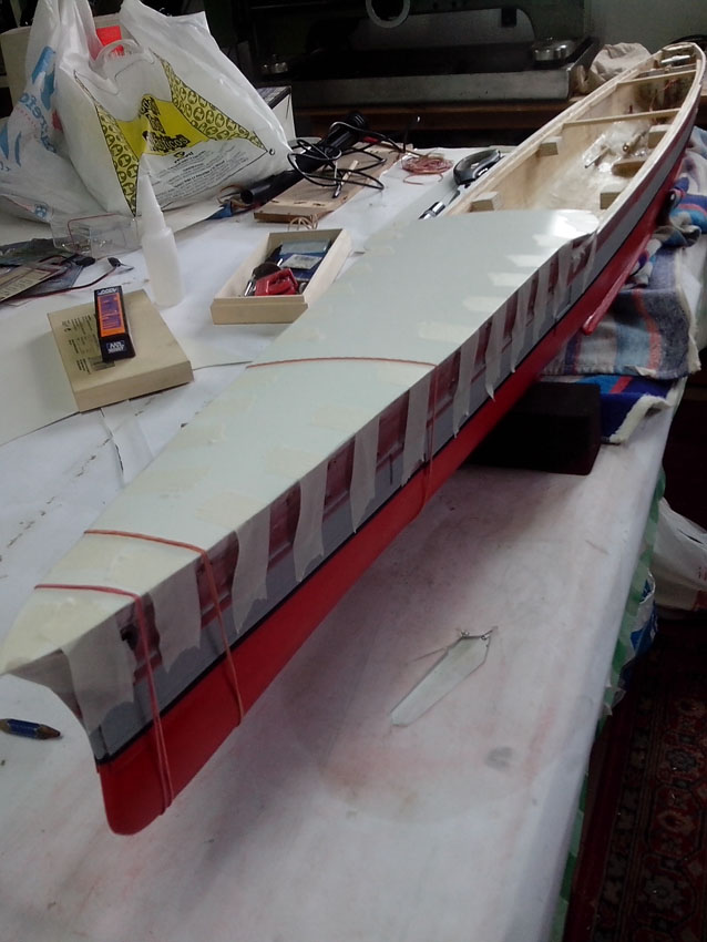

Hola, he pegado la cubierta alta de proa, he puesto una terminación plástica y la he lijado para que quede completamente terminada con el casco para que al pintar, no se note la unión.
En la zona de proa va todo cerrado, solo la popa es una tapa.
Ahora cuando esté seco, pasaré a pintura.
Pegando la cubierta de proa.

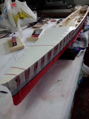

Por FLA
#1277741
Hola, el domingo 22 de Junio estará navegando en Valladolid, así que tiene que estar listo para zarpar en esa fecha...
He dado una buena mano de pintura gris y 3 manos de barniz satinado a la cubierta de popa. Para mi gusto ha quedado bien... :roll: , haber que opinais...
Ahora me meteré con el "camuflaje" en un tono azul marino, para simular otro barco en el mismo barco :shock: , haber si cuela...

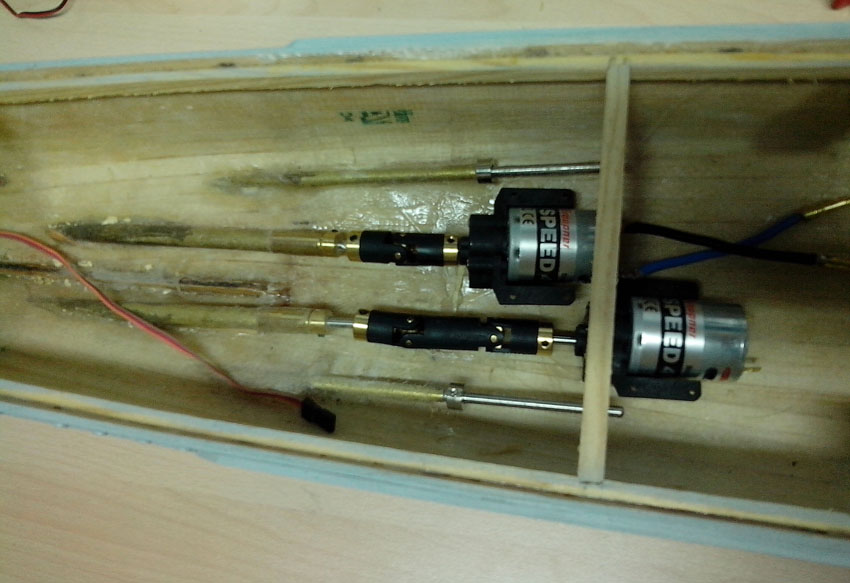

Por FLA
#1277881
Hola Viper, la elección del poliester frente al epoxi es por motivos personales ya que curiosamente el epoxi me produce alergia en la piel, he probado con guantes e incluso con mascarilla con filtros de carbono, pero nada... cuando tengo que hacer algo en epoxi se lo pido a WAG, pero tampoco es plan de estar dando la chapa todo el día... bueno o mas de lo normal :lol: :lol: .

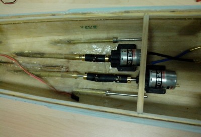

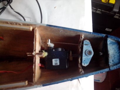

Mientras espero que pasen un par de días y la pintura gris seque perfectamente antes de añadirle otro color encima, ya me he puesto con la sala de máquinas poniendo los dos motores Speed 400FG con reductora 3/1. Solo moverán las hélices interiores que darán "supuestamente" un chorro de agua al timón para que los giros sean efectivos...
También el servo de dirección está colocado, como el sitio de popa es muy angosto, lo he fijado con bridas de plástico, tal y como lo hacen el los coches de TT.
sala de máquinas

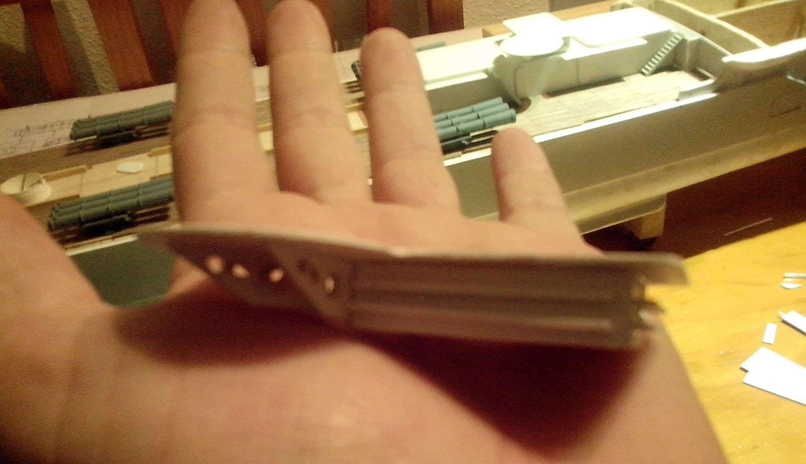

#1278310

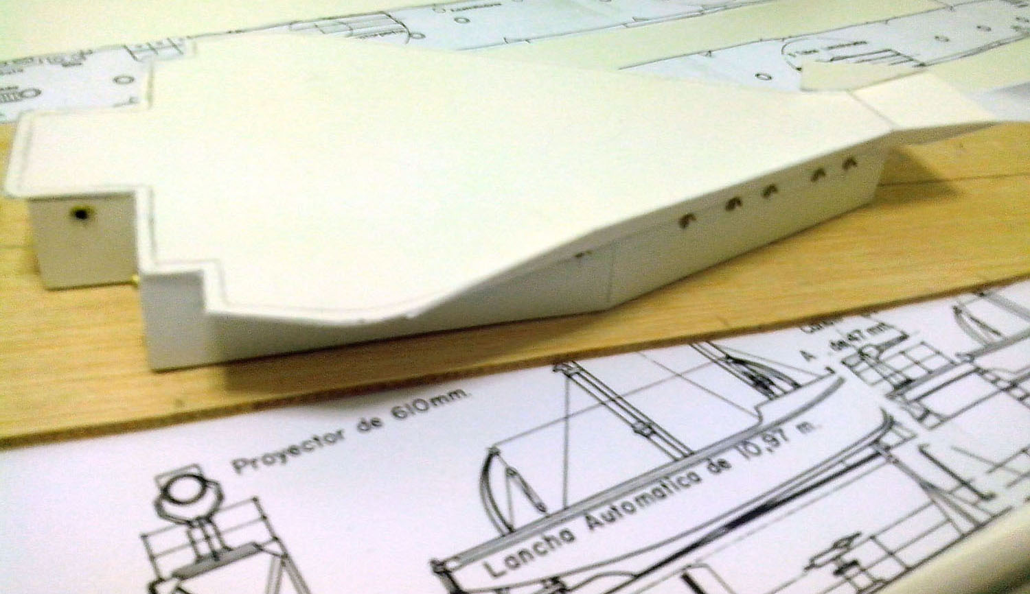

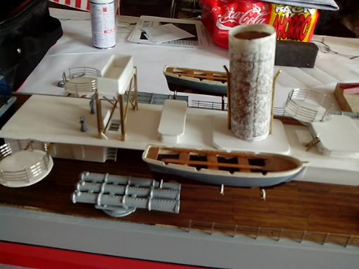

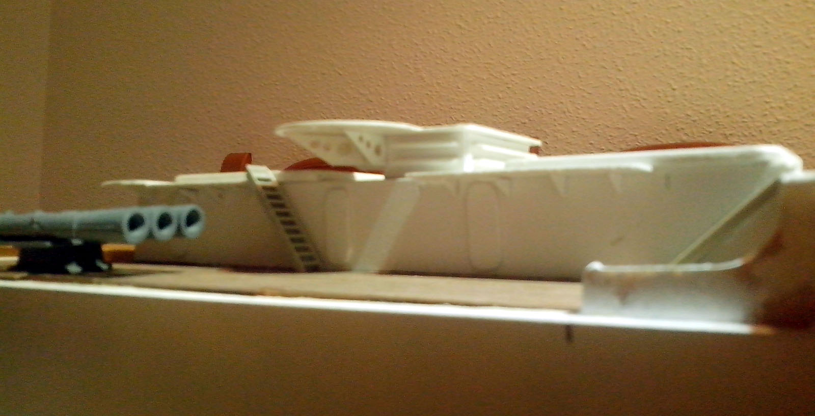

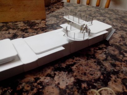

Bueno, pues un fin de semana muy fructifero en cuanto al trabajo de las super estructuras.
Como son muy poquitas, ya está terminado y a falta de pintura.

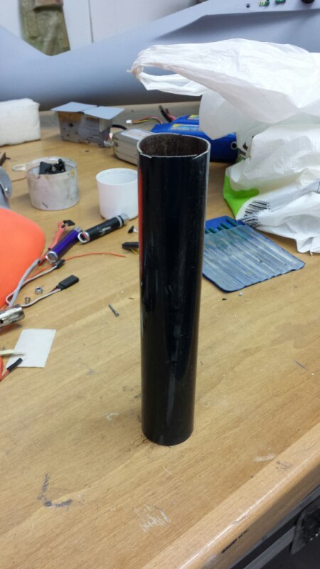

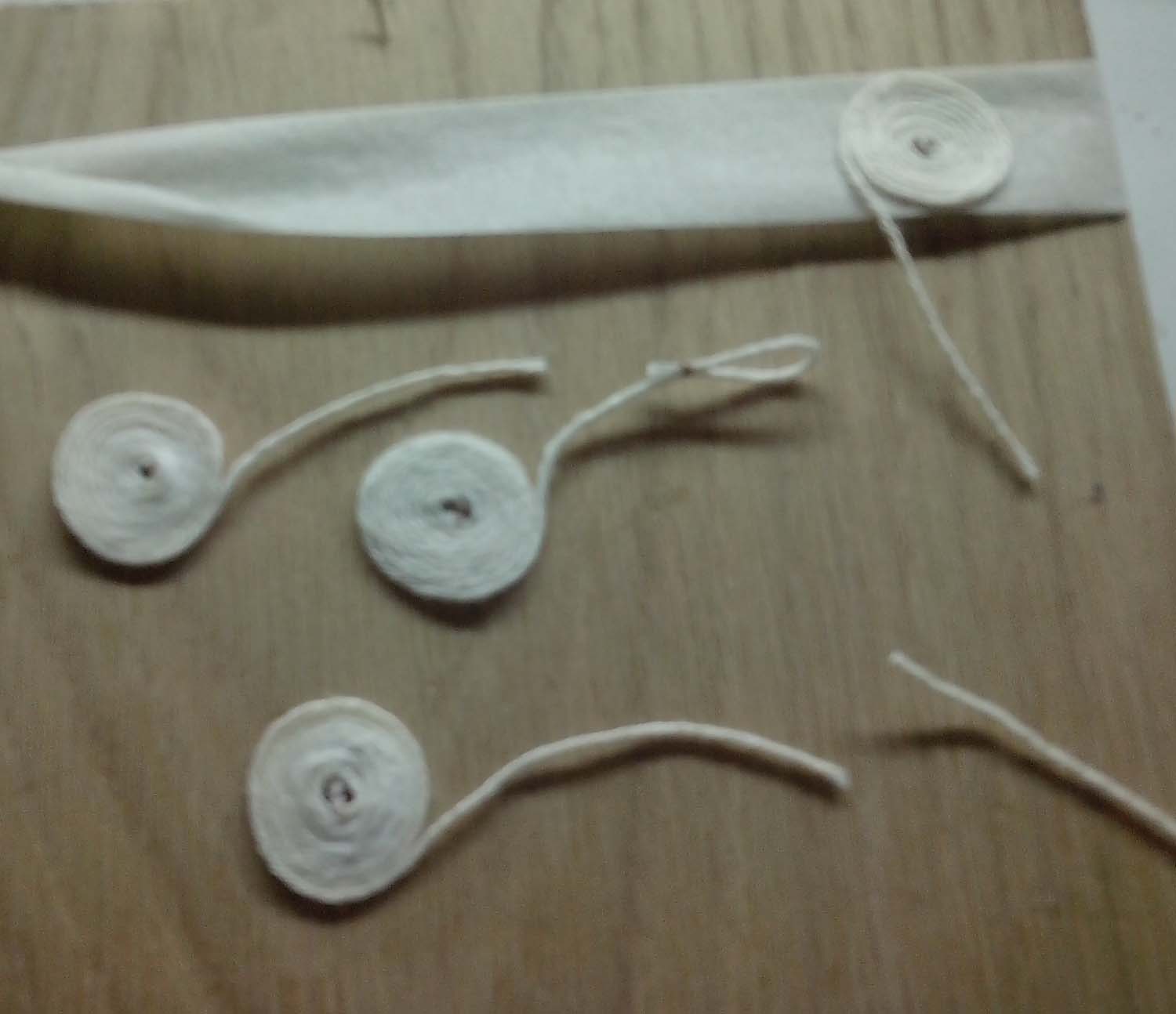

El modelo tiene 3 chimeneas, dos iguales y una un poco más pequeña, la pequeña la he fabricado en carton recubierto con un velo de fibra de vidrio y las grandes, gracias a WAG, que me ha pasado un trozo de caña de pescar con la medida justa que estaba buscando :wink: .
Como en los barcos de verdad, hay piezas que se pasan de unos a otros, como es el caso de los botes salvavidas y las balsas que pertenecian al Crucero Canarias y que ahora pasan al Mendez Nuñez..., ahora tendré que hacer mas balsas para terminar el Canarias :roll: .
Mañana espero dar el otro color al casco y que esto empiece a tomar forma, ya que con tanta pieza suelta no se por donde voy ni lo que me queda...
barandillas...
3ª chimenea.
Cabos para la cubierta.
Tubo de caña para las chimeneas 1 y 2.

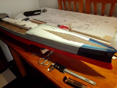

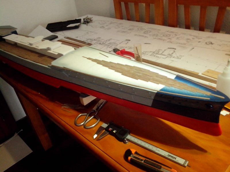

Por FLA
#1278537

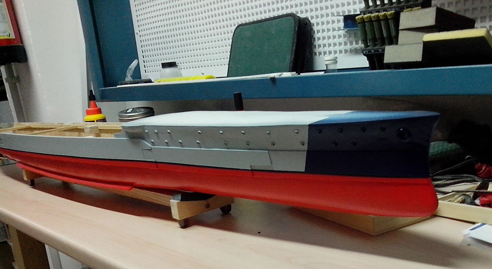

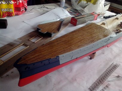

Bueno, pues ya creo que habia esperado lo suficiente para dar la pintura sobre la capa anterior y ya he dado el más oscuro encima... y me gusta personalmente, haber vosotros que opinais.
Ahora ya me pongo a seguir con el tillado de la cubierta en listones de 0,6x3mm.
detalle servo del timón
primeros listones de la cubierta
