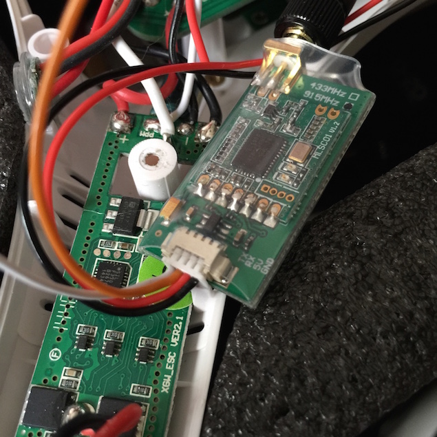

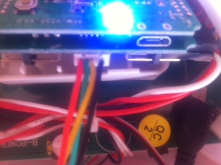

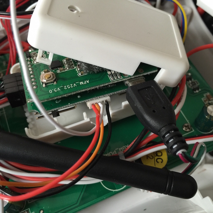

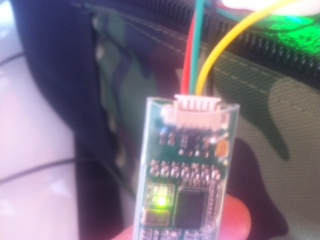

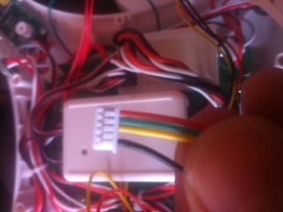

El problema yo lo tenía en q el cable suministrado no coincide pines con los rx tx y hasta creo recordar con +/- creo que tienes mi teléfono Mac, si me necesitas me llamas, paso foto con colores correctos positivo negativo y el pin que ha de quedar libre
Funciona
Por BAFOMET
#1313996
Ha de quedar libre el pin neg y el amarillo
Tu foto no se ve nada bien

Por BAFOMET
#1313997
He mejorado tu imagen y el cableado esta mal
