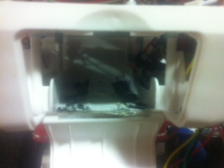

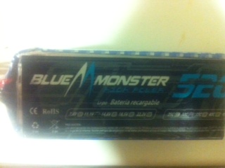

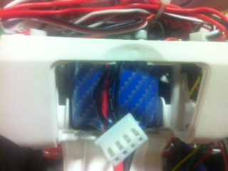

Pues yo aqui a ratos que no tengo... copiando a los grandes... Ya le he hecho sitio a la panza... Gracias crack.
"BIELA STYLE"
la foto 2(3).JPG (25.15 KiB) Visto 3115 veces
la foto 3(4).JPG (30.32 KiB) Visto 3115 veces
la foto 1(3).JPG (24.73 KiB) Visto 3115 veces
Por Biela
#1314495
jejeje ahi esta, haciendo obras
Esa batería es una blue monster? es la que comparastes ayer con la mia??
Por BAFOMET
#1314496
sip, es la de ayer... hasta hoy no la habia cargado... el imax me carga solo a 5 y solo ha llegado una celda al tope, no he tenido mas tiempo... mañana lo intentare de nuevo...
entre anoche y a ratos hoy... ya le he puesto tb el power module... asi que ya hay voltage en el osd y en la telemetria... :D :D :D tendre que hacer algo porque me sobra un pco de cable de tanto empalme... no se si soldarlo directamente a la placa y a tomar por culo...
tb te muestro lo que te decia del servo pesquero... ahora esta en plan provisional pero funcionando y probado en el campo...
Asi que solo me falta instalarle la maquina dispensadora de tabaco que ya tengo pedida y no puede llevar mas complementos jajajaja
