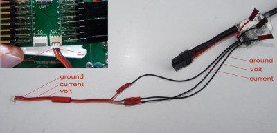

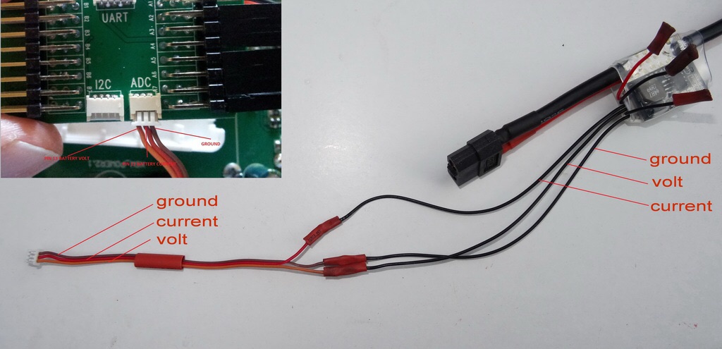

Quad tira líneas!! Jajaja! Bafomet mucho lio el power module? Alguna recomendación como en telemetría de tema polos? Para no liarla otra vez de inicio digo...
Tengo la captura de imagen esta, entera no como la adjuntada, supongo me servirá una vez trngo el conector molex de 3 pins y cableado de color para no liarme...

Está muy bien ese sensor, puedes ir jugando con las hélices para ver cuales consumen mas o menos.

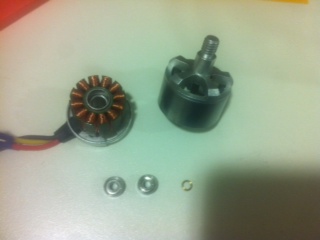

Ahora me queda mirar mi motor, no se si me atrevo a intentar abrirlo, con un poco de aceite de silicone no vale? :)

Eso funciona como amperimetro también, podemos salir de dudas con las hélices. Por telemetría puedes ver el voltaje y amperaje actual igual que por el OSD. Te pones las gafas,subes a la altitud de vuelo que estés acostumbrado y lo pones a avanzar al máximo haber cuanto sube de consumo con unas y otras

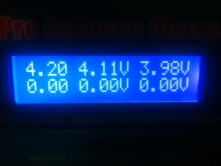

Pues nada... bateria sin estrenar y dos celdas no consiguen llegar al tope... hay alguna forma con el imax b6 de seleccionar las celdas a llenar? se que el lo hace automatico... pero no hay manera... esto es lo maximo a lo que llega...

BAFOMET escribió:Pues nada... bateria sin estrenar y dos celdas no consiguen llegar al tope... hay alguna forma con el imax b6 de seleccionar las celdas a llenar? se que el lo hace automatico... pero no hay manera... esto es lo maximo a lo que llega...
Tiene pinta a cargador cascado o mala calibración de fabrica. Tienes a mano un comprobador de baterías? no me refiero al avisador acustico ese sino uno que te de valores de voltaje en pantalla

Voltimetro me confirma mismo voltaje... alguna idea?
por cierto, ya he desmontado un motor... quitado pegamento pero sigue duro...

Los rodamientos giran suaves? Ya solo queda comprobar la distancia del iman al rotor

Pues si nos vemos solo se me ocurre que pruebes mi cargador con esa batería para medir resistencias y yo cargar una con el tuyo para ver si es gato o gata

con el voltimetro, cuando miro en el conector del balanceador en el cable de al lado del + me da justo el voltaje de la celda que segun parece no pasa de 3.9... si conecto solo esos dos polos al imax y le pongo a cargar como si fuera de una sola s... que pueeee pasar? un explotio?
Por Biela
#1314630
pues pones cada celda individual a través del cable balanceador y lo subirá a 4.20v o almenos debería, si lo haces empieza por la que esté mas baja porque luego siempre tratan de equilibrarse entre ellas
