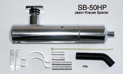

Por Pedro Nunez
#364158
Hola
¿Que tiene tan especial el escape de Krause? No he tenido la suerte de ver ningúno ni en ningún video, pero por el precio tiene que ser un pasote de bueno :D
Si alguien me pudiera aclarar un poco la diferencia entre el escape de JK y el MPII estaría agradecido.

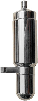

Por Maikel
#365165
Hola
Me referia antes a las medidas del Zimmermann, diciendo ke me podria tocar el deposito de combustible.
Si el diametro son 5cm entonces roza o visto a simple vista toca.
El deposito lo podria decalar unos milimetros pero no lo haré, voy a optar por otro escape.
Si os fijais en la foto vereis un escape rozando un tanque de combustible, y sus consecuencias de fundir el plastico poco a poco. Yo tengo el Heli mas o menos de este estilo.
El modelo en concreto de esta foto es un Synergy N9. Al llevar un motor 90, el tamaño del escape es considerable y eso es una desentaja en ciertos casos.
