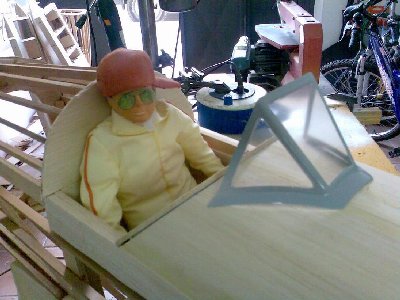

_ShoGo_ escribió:Tiene el pelo morado o es cosa mía?? Vaya pedazo parato kartero..
Es que es un piloto metroxesual.

Ahora que lo he releido prefiero decir mejor...
Vaya pedazo de avión, kartero
Pues sí, es que es "mú moderno". Ya veremos si no se le pone blanco cuando empieze a volar :lol: :lol: Un saludo.

_ShoGo_ escribió:Ahora que lo he releido prefiero decir mejor...
que luego todo lleva a malentendidos :lol:
Nada, nada, no soy tan malpensado :wink: . Un saludo.

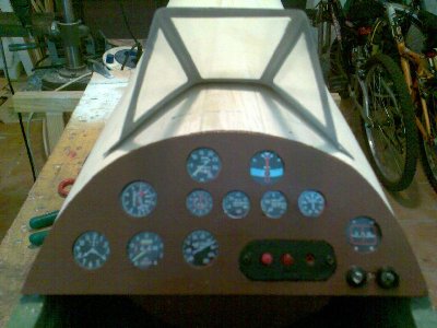

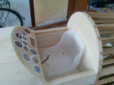

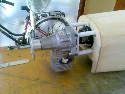

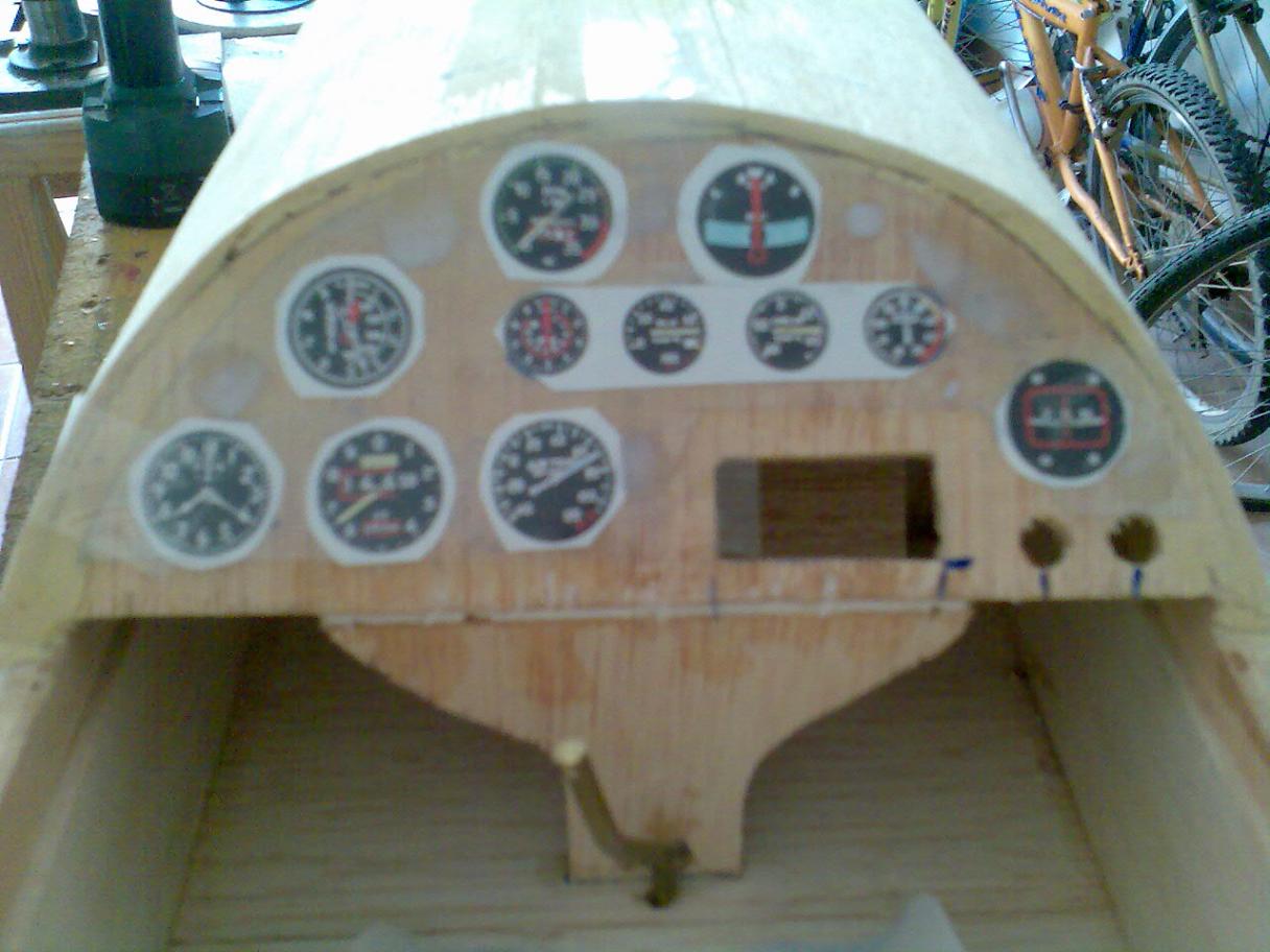

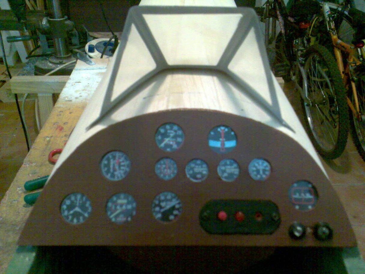

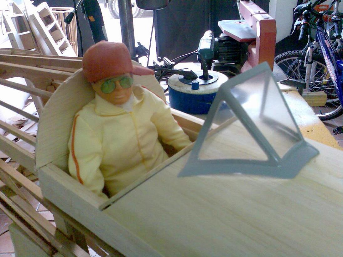

Hola a todos de nuevo. He vuelto de las "vacances" :lol: hace unos días y poco a poco voy retomando la construcción del avión.
He estado haciendo algunos detalles menores, instalando cables y equipo eléctrico, he fabricado el bloque de porexpan para hacer la carena del motor (de éste no os puedo poner fotos porque se lo he dejado a un amigo que me va a fabricar la carena y se me olvidó hacerlas antes :oops: ) y también el puesto de mando, a falta de pintura y acabarlo.
Después de esto, sólo queda ya el lijado fino final para dejarlo todo con buen aspecto :wink: antes de entelarlo...y por último instalar motor, servos y transmisiones.
Hablando del entelado, tengo una duda existencial :roll: que me gustaría que me ayudaráis a despejar: Se trata de con qué material hacerlo, quiero decir con Oracover o con Solartex.
En principio me atrae el Oracover por el ahorro de peso, aunque realmente no sé si es lo bastante apreciable o no, y porque no hay que pintar, sino sólo elegir colores.
Por otra parte, me gustaría el Solartex (y pintarlo) ya que es más resistente y duradero además de proporcionar un acabado más parecido a un avión real, amén de que hay más libertad al elegir los colores.
Me gustaría que me dieséis vuestras opiniones, y ya que estamos, :D sugerencias de esquemas de decoración, fotos de aviones similares, etc.

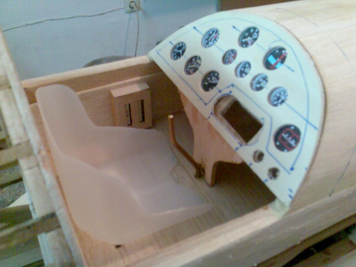

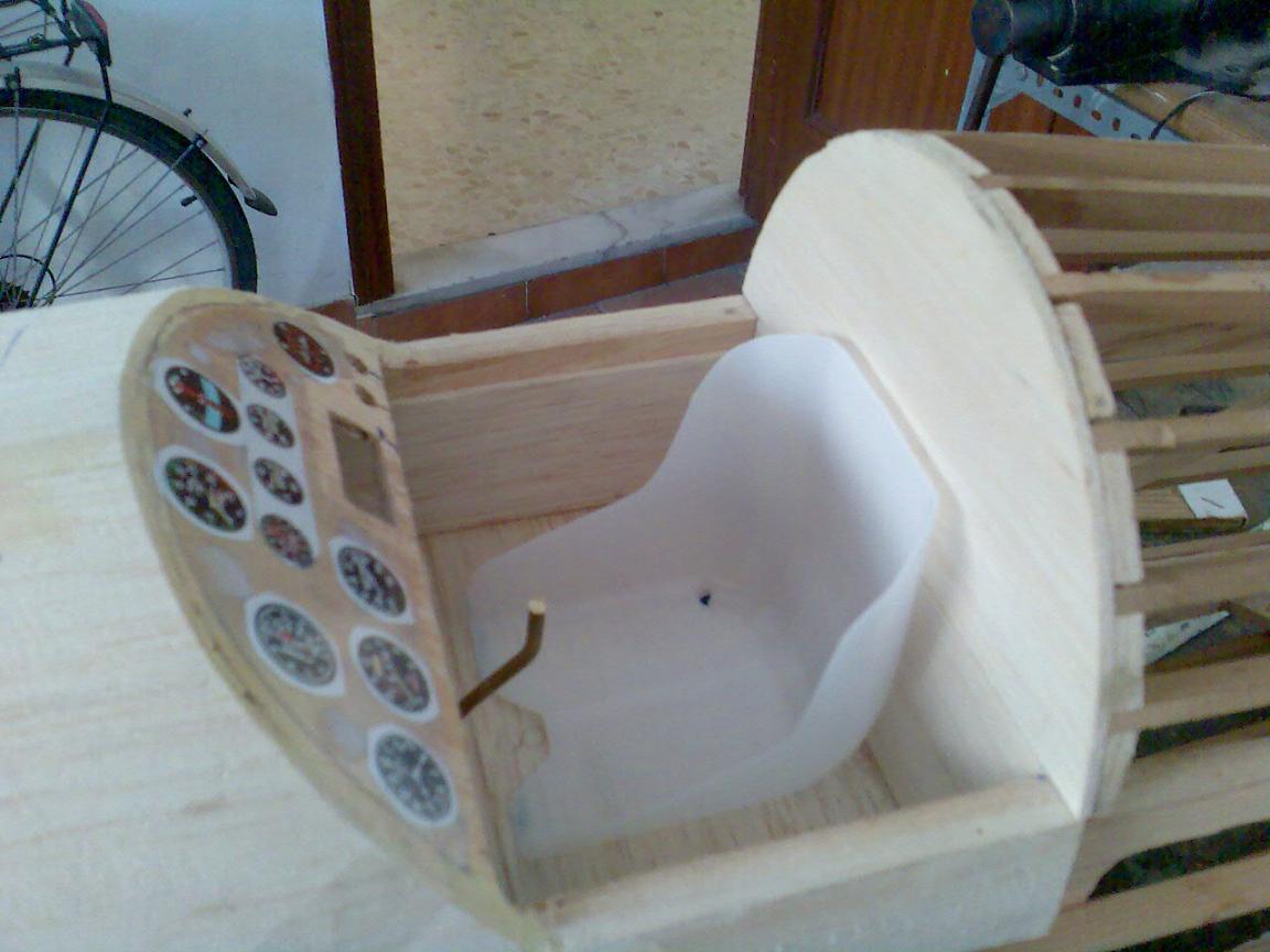

En fin, espero vuestros comentarios, os dejo entretanto algunas fotos más de lo nuevo. Hasta pronto y un saludo a todos.

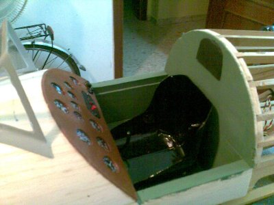

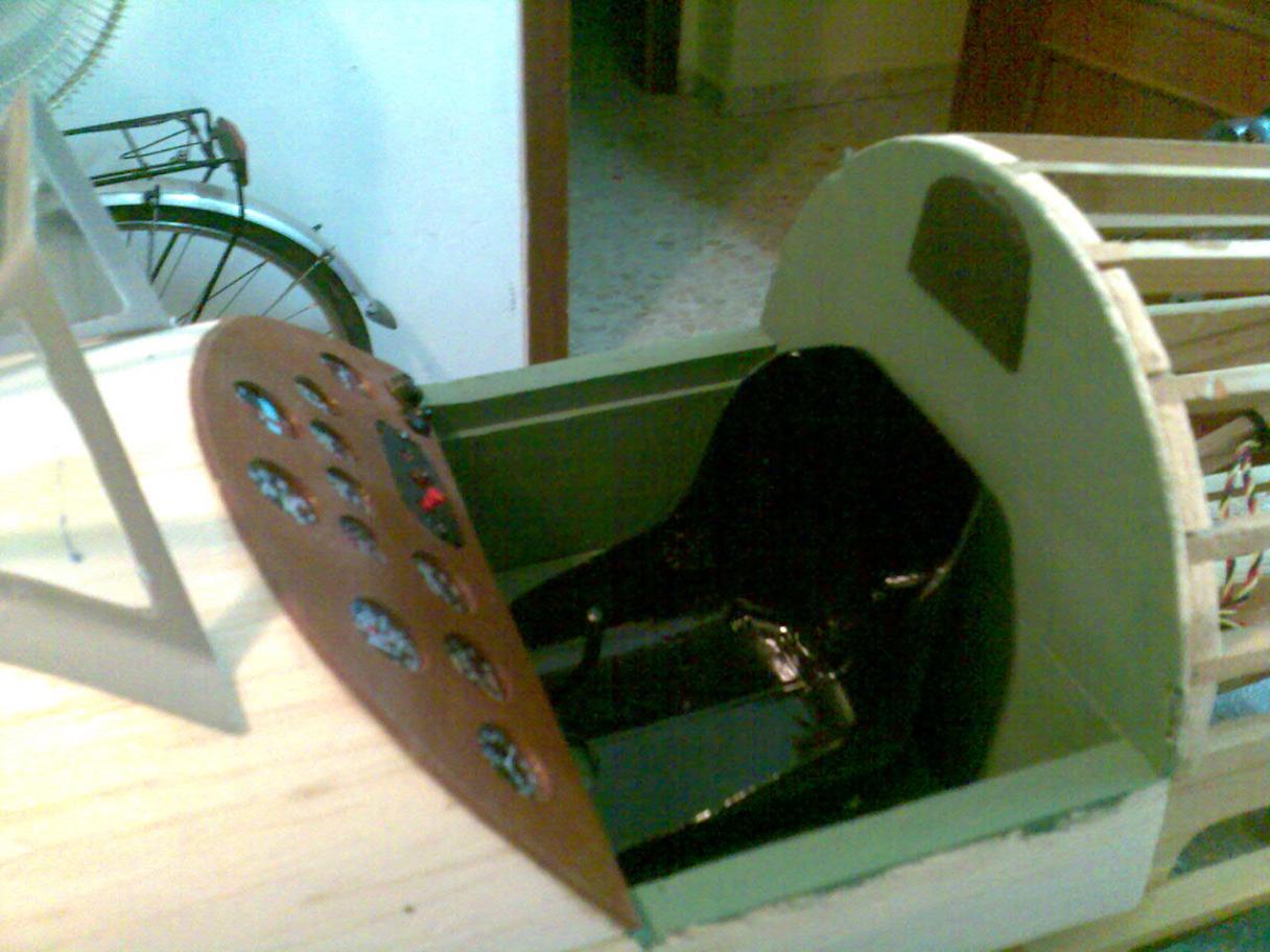

La cajita que se ve al fondo contiene dos voltimetros para el control de las baterias del avión y encendido.
El asiento es recortado de una garrafa de plástico.
Los huecos que se ven son para los diodos de control del encendido e interruptor y para el interruptor de la centralita.

Kartero vaya avatar,no me digas que ese eres tu hace taitantos años :D
De tu últma actualización me ha sorprendido lo del asiento :shock: .Si señor da totalmente el pego,y queda estupendo.
Lo del tema del entelado yo se como va lo del solartex pero nunca lo he usado.Desde luego que más te va a pesar seguro.Lo que no se es cuanto,pero el avión es grande y te llevará mucha pintura.Estaria bien que algún experto te hiciera un cáculo a ojo del peso aproximado entre el solartex y la pintura que te puede llevar ese avión.
Desde luego por facil rápido y cómodo el oracover es lo mejor,pero si quieres tener un acabado más autentico y real,sin duda el solartex.
Yo haria lo que más me gustase para ese avión aunque eligiendo el solartex lo sacase un poquito más pesado y me llecase más tiempo hacerlo.
Si veo alguna deco que me guste ya te pongo la foto por si te ayuda a darte alguna idea,aunque seguro que algo ya tienes que tener en mente.
Lo de la carena no vale,eso es trampa :twisted:
Saludos :wink:
Saludos :wink:
Hola Iván, pues sí, soy yo mismo con 8 añitos y pelado "a la taza" que es lo que había antes :D :D :oops: :oops:
En cuanto a lo del asiento, aunque todavia hay que pintarlo, he de decir que la idea no es mía, la ví en una revista y me quedé con la copla, pero da el pego, sí.
Y de lo de la carena que te puedo decir que tu no hayas sufrido en tus carnes, :wink: por eso mismo cuando este amigo, que su trabajo en parte son los moldes y tal, se me ofreció no lo dudé. :D
Ahora estoy liado con la transmisión del aire para el motor, así que en breve actualizaré de nuevo el hilo. Un saludo y hasta pronto.

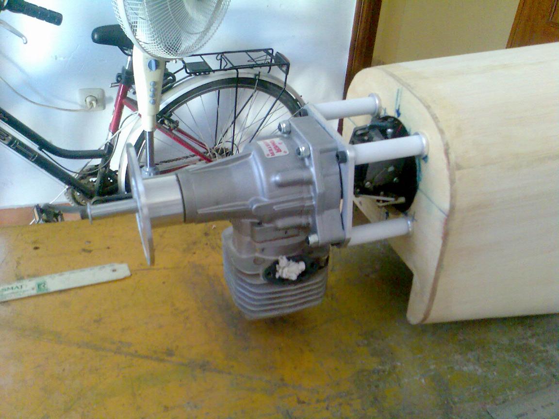

Hola de nuevo, retomo el hilo para comentaros que ya he terminado las transmisiones del aire y acelerador para el motor :D . La primera es un tubo de carbono de 6 mm. de diametro con rótulas en las puntas y que se acciona mediante un tirador de varilla de acero desde el exterior, a traves de un reenvio interior; en las fotos se ve mejor, es muy simple :wink:
La transmision del gas es una Sullivan con un kwick-link en el extremo del servo y una rótula en el motor.
Además ya he lijado todo a excepción del tramo central del ala, que es lo único a lo que le queda algo de costrucción: las patas del tren de aterrizaje y la trampilla que oculta los mecanismos de éste y los tornillos de sujeción del ala. Una vez que termine esto en esta semana espero, ya quedará solamente la decoración y montaje final.
Aprovecho para recordaros que me gustaría recibir alguna sugerencia en este aspecto, como pedía en mi anterior post :wink: . Personalmente me gusta la decoración del prototipo que se ve en las fotos, pero no sé si quedaría bien respecto del piloto, ya que éste es civil.
Os dejo alguna foto nueva. Hasta pronto, un saludo a todos.

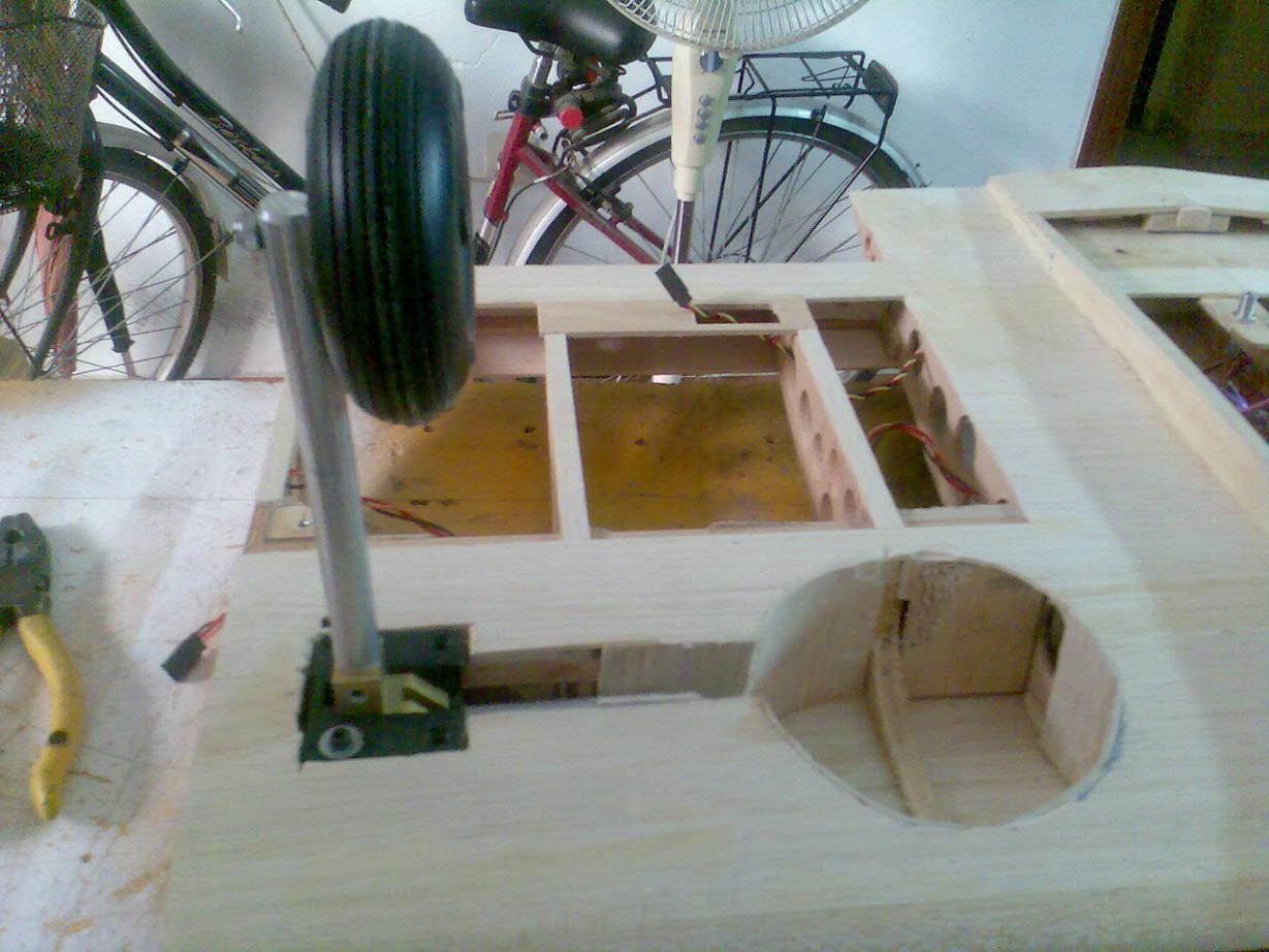

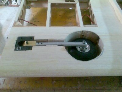

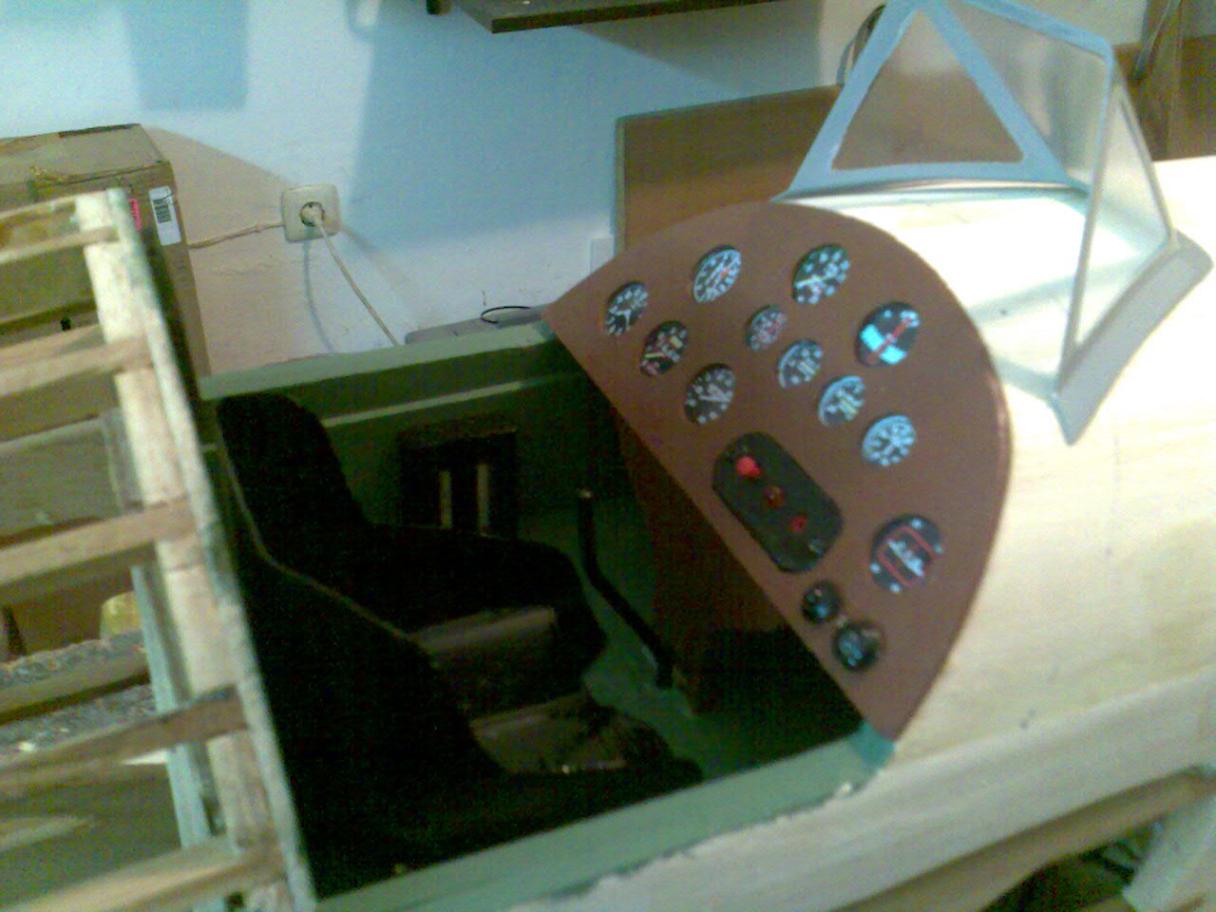

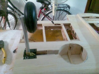

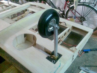

Hola de nuevo, retomo el hilo para compartir con vosotros algunas cosillas más que que he hecho al avión. :wink: He estado terminando el cuadro de mandos y el tren de aterrizaje :D . Las patas del tren son dos barras de duraluminio de 15 mm. de diámetro, sujetas a los actuadores mediante unas espigas de hierro de 8 mm. y los ejes de rueda son unos tornillos allen de 6 mm. roscados en la base de las patas. En principio parecen lo bastante resistentes pero ya veremos cuando, con mi habitual precisión :oops: , "pose" el avión en el suelo que ocurre.

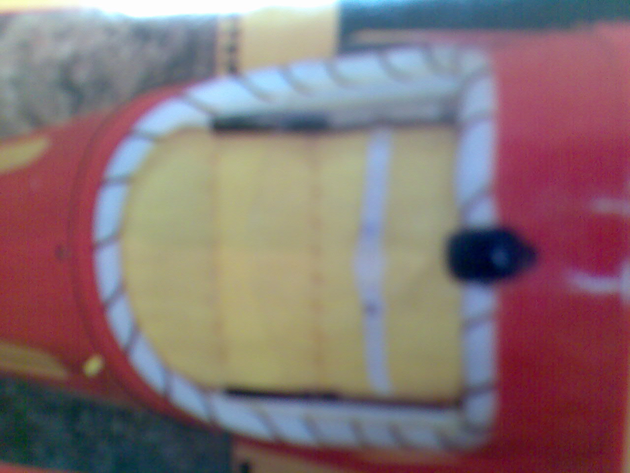

En cuanto al cuadro de mandos, tengo una duda, a ver si podeis ayudarme: quiero ponerle un remate en todo el perimetro similar al de la foto que os pondré después. He pensado en un perfil de goma, u otro material, en forma de "L" del tamaño apropiado y pegarlo, pero no sé si quedará bien. La otra opción es como lo de la foto, pero no sé cómo hacerlo, ni con qué, en la zona del piloto y el perfil en "L" en el respaldo.
En fin, si me podéis ayudar, os lo agaradecería mucho.
Por último deciros que me he decidido a forrarlo con Solartex y luego pintarlo :roll: . Para ello he estado imprimando la estructura con un producto que se llama "Balsalock" (información cortesía de este estupendo foro :D ) que mejora mucho la adherencia del recubrimiento.
Para el pintado me he hecho con un pulverizador como me aconsejó juancarloscandas, y empezaré a practicar un poco en cartones y tal, a ver qué sale, para después pasar al avión. Os recuerdo que sigo abierto a sugerencias para la decoración...Os dejo algunas fotos.
Quedo a la espera de vuestros comentarios, entretanto un saludo a todos.

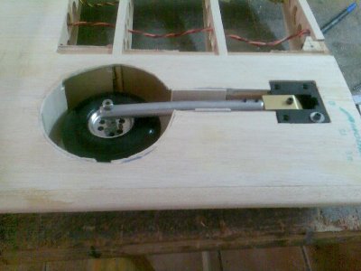

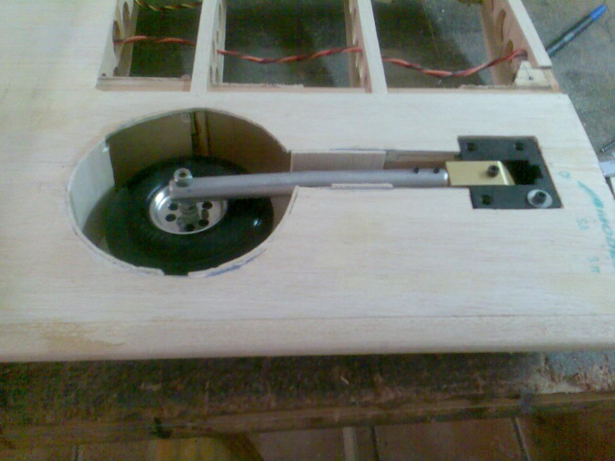

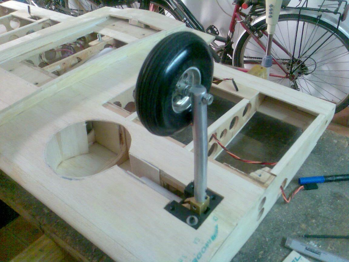

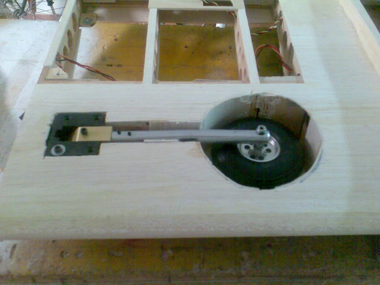

Los pozos de rueda y las patas están aquí sin terminar ni pintar. Más tarde mejorarán.

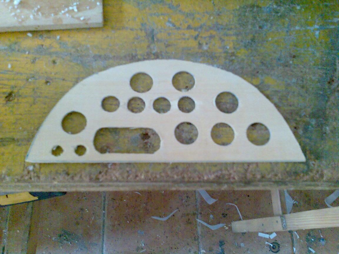

La intención era hacer un puesto de mandos más o menos creible, de ahí su poco "ajuste" a la realidad.
Lo que quiero hacer es el borde que se ve en blanco, con o sin el cosido, pero acolchado.

Que tal si pegaras unas tuercas con fibra a las propias tapitas (o unos taquitos de madera) y luego las fijaras al tren con unas piececitas de plástico de las que se utilizan para sujetar los trenes de varilla? Esas que van con 2 tornillos
Por kartero
#735709
Gracias por tu respuesta Shogo, :wink: pensaré a ver si así ó algo parecido, como por ejemplo quizá una pequeña pieza de chapa que abrace a la pata por debajo y se sujete a las tapas con unos pequeños tornillos... :roll: . Un saludo.

Hola Kartero .
A ver si te puedo ayudar con lo de las tapas del tren de aterrizaje.
La idea es de el amigo ludwing (Luis C) y me la enseñó este verano último cuando vino a nuestro campo de Zamora a dar unas vueltas con su última creación (gozada total). El sujeta las tapas con prisioneros de los que frenan las ruedas..... los mete en la pata del tren y el tornillo que tienen, al mismo tiempo que perfora y sujeta la tapa se fija a la pata del tren . Esto permite ajustar la altura de la tapa, girarla ,etc .....
que cabezón tiene el tio, además de manos para construir. Saludos. (Un abrazo Luis)
Por kartero
#737400
jflores escribió:Hola Kartero .
Hola jflores, pues sí, me parece un sistema de lo más ingenioso y práctico, sin embargo las patas que lleva mi tren son de 15 mm. de diámetro, y va a ser (creo) que no hay prisioneros de ese tamaño :cry: ya hechos, aunque igual me los fabrico yo :roll: o hago alguna adaptación de la idea. Muchas gracias y un saludo.

Por las fotos del tren de aterrizaje me da la sensación de que has colocado este un poco retrasado, por lo que aconsejaría que calzaras las sujeciones traseras del tren retractil para que al salir la pata se desplace hacia delante.
No puedo apreciar si las patas del tren de aterrizaje tienen amortiguación o son simplemente un tubo de aluminio, pero de cualquier forma siempre podrías hacer unas piezas parecidas a las del dibujo que te adjunto, y así usar el método que te menciona Jflores, al que por cierto estoy muy agradecido por las “flores” que me echa. :oops:
