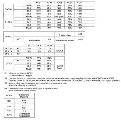

:D Hola a todo el mundo. Pues resulta que tengo una curva para toneles con el 0º en el punto 2 de mi FF-7. Unas veces salen bien y otras mal. :lol:
Me voy a las curvas del manual, y para tonel indican:
Th-Curv 100% 85% 80% 85% 100% :shock:
Pi-Crv -6º -3º 0º +3º +6º Estos grados son aproximados puesto que lo indican en pocentajes.
Me podréis dar una indicación aproximada de la curva que usáis para realizar toneles.
Muchas gracias.
Salu2 desde Bena20(Zamora)

Por Fernando Llamas Fernández
#663397
jose luis pardo pla escribió:Hola , es la primera vez que leo algo asi , una curva especifica para una figura ? :roll:
#663404
saturndj escribió: es cuestion de practica no de curvas.
:D Conozco pilotos como el Campeón de España F3C 2.007 y el Subcampeón de España F3C-b 2.007, que no llevaban ningún tipo de limitador. Lo que hacen es pelearse con las curvas hasta obtener el resultado perfecto :wink:
El FAI, no debe ser igual que el 3D :roll:
Salu2 desde Bena20 (Zamora)
