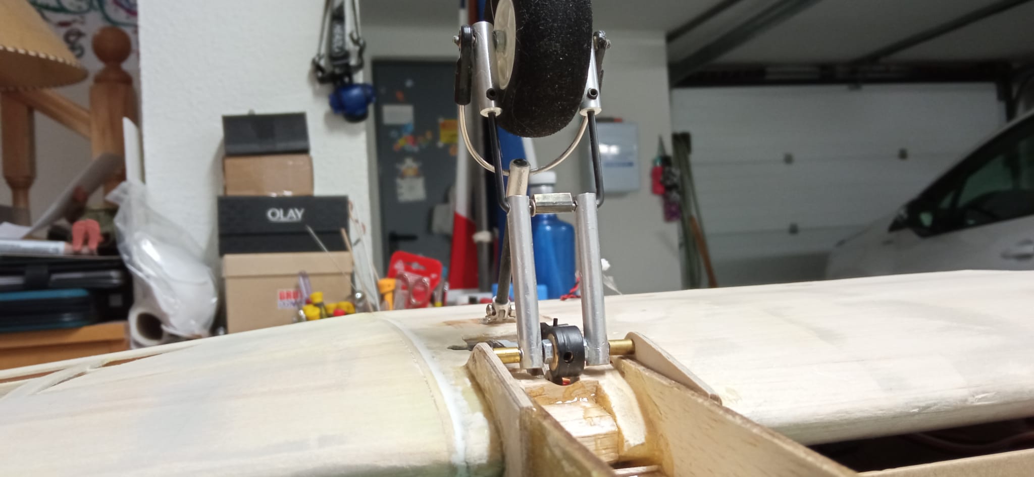

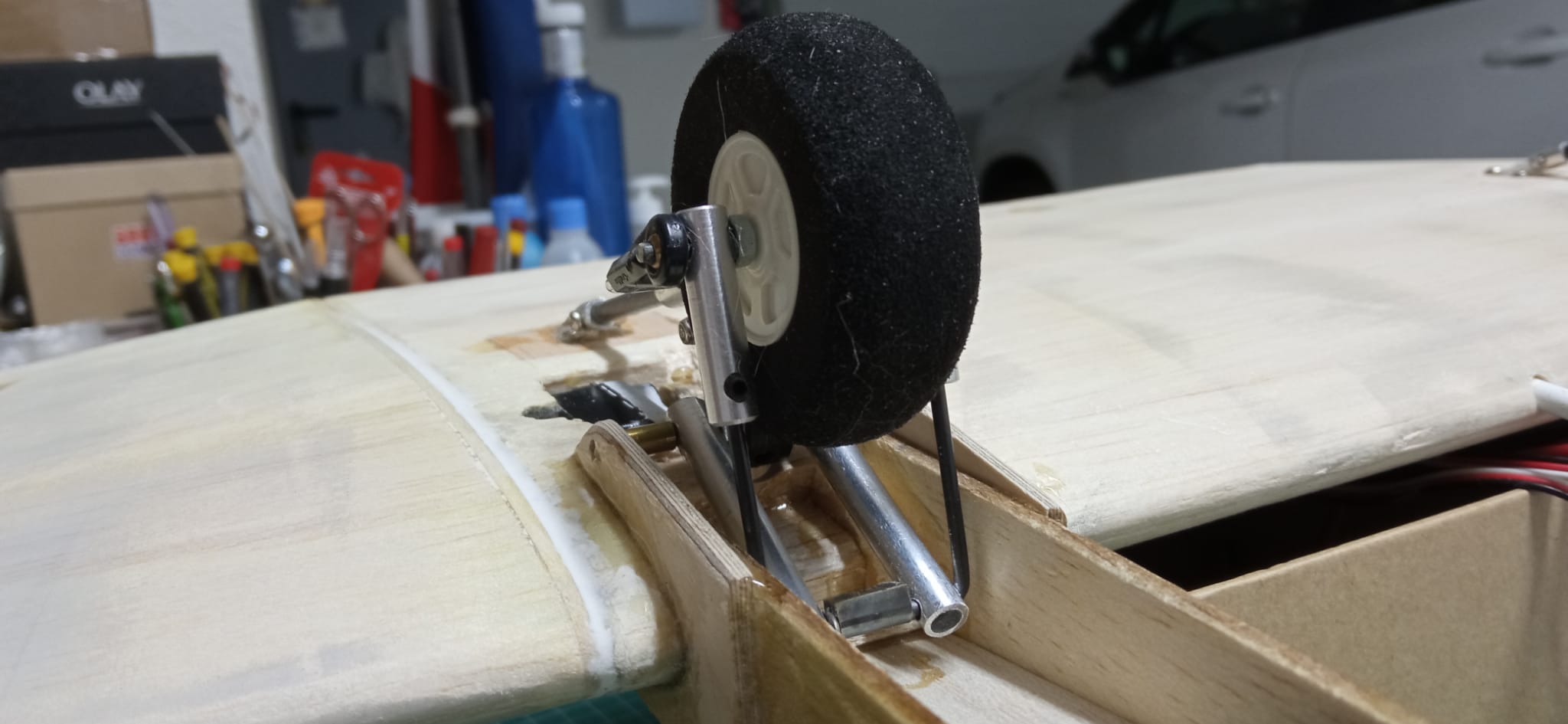

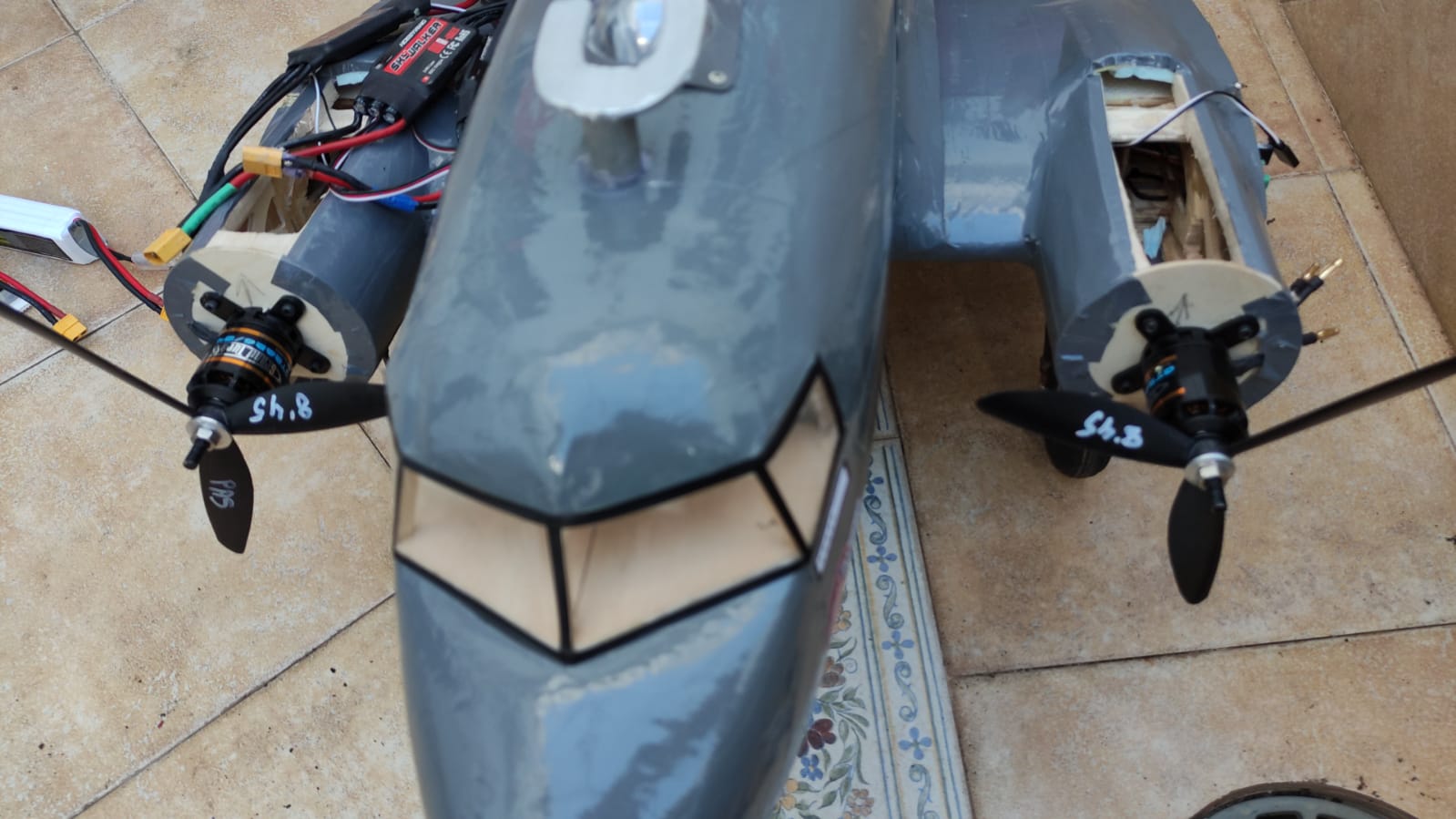

hola a todos. tengo un dc3, que hice al inicio del confinamiento, y se estrelló, por falta de fuerza.
ahora, le he puesto motores nuevos iguales, con reguladores también iguales, pero en la carrera de despegue, cuando empiezan a empujar, gira en redondo, porque un motor tira mas que otro.
los tengo, alimentados independientes, cada uno con su batería de 4 celdas. los cables que van al receptor, están , una Y con solo los cables negro y blanco, al canal 3 con una bateria independiente con su bec.
uno por uno, enchufo la batería, con el acelerador a tope, cuando pita bajo acelerador, ...
pues nada no van a la par.
con la pinza amperimetrica, uno da mas consumo que el otro siempre. he intercambiado los reguladores y no doy con la tecla.
gracias de antemano

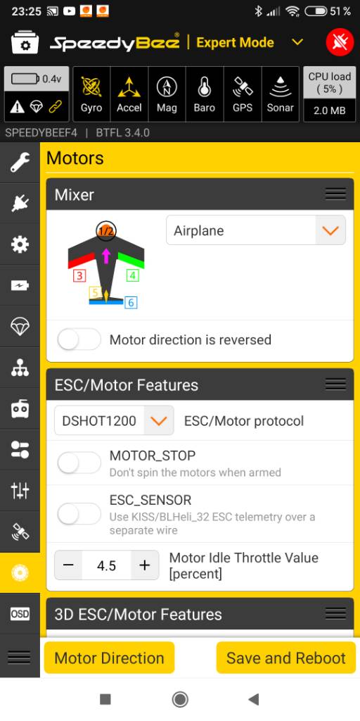

Hola, las placas de los drones creo que también te sirven ya que permiten configurar si la montas en dron o avión.
Sent from my Redmi Note 5 using miliamperios mobile app
#1421881
Casi cualquier firmware para avión en placas convencionales puede gestionar dos motores independientemente. Incluso usarlos como mando de dirección, se llama empuje diferencial.

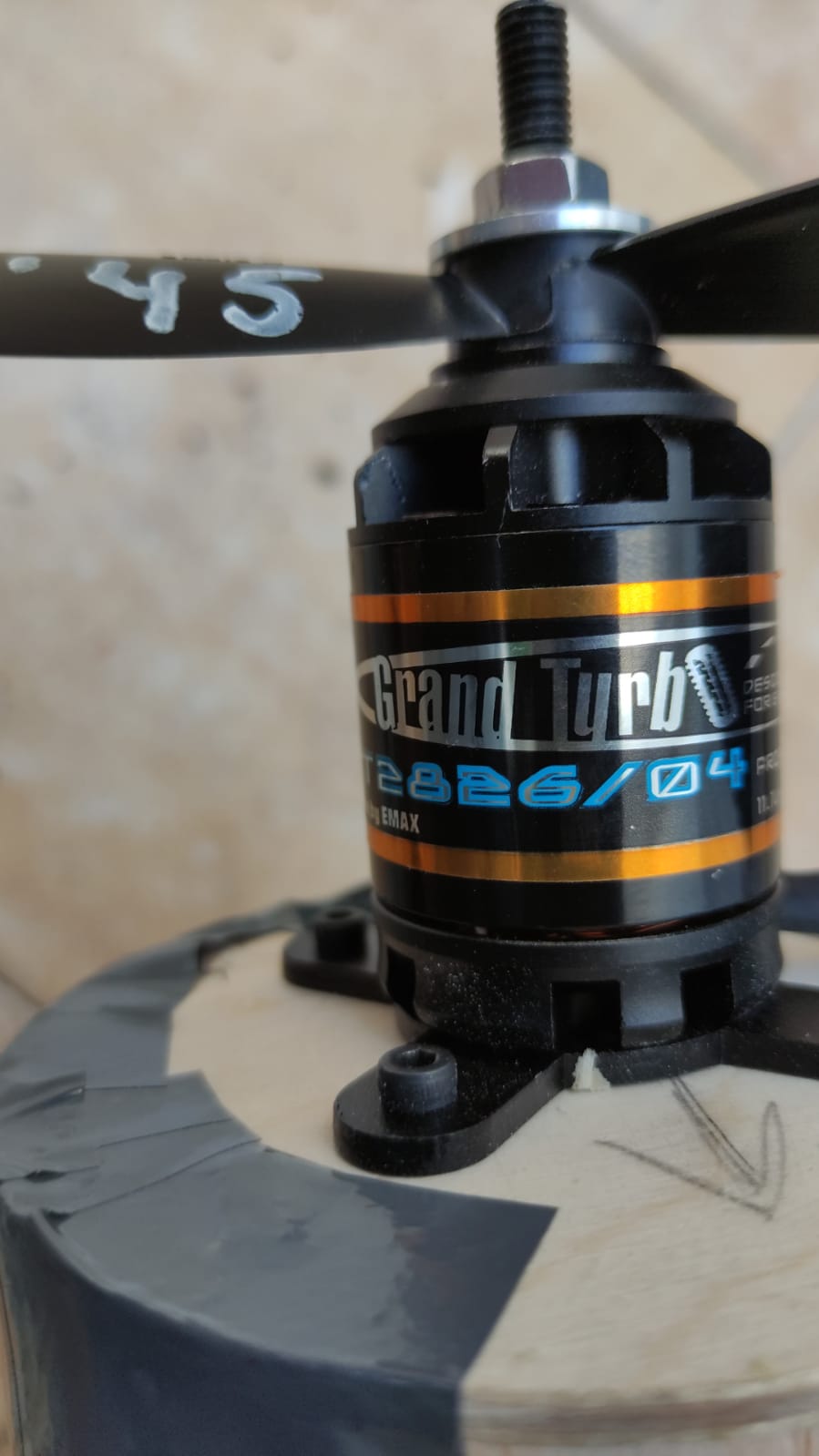

He desmontado dos motores Emax, y he visto que algunos bobinados no tienen la misma resistencia, es decir, que tienen diferentes número de vueltas de cobre, no sigue ninguna pauta, en uno me marcaba 5 om, en otro 7, 4, 6,6,6,6,5, y así todos, alguien sabe si esto tiene sentido ó es que no tienen ningún control de calidad estos chinos?.
De nuevo, gracias a todos. Miraré Sixto esto y te agradezco si puedo molestarte. No tengo prisa, he?.

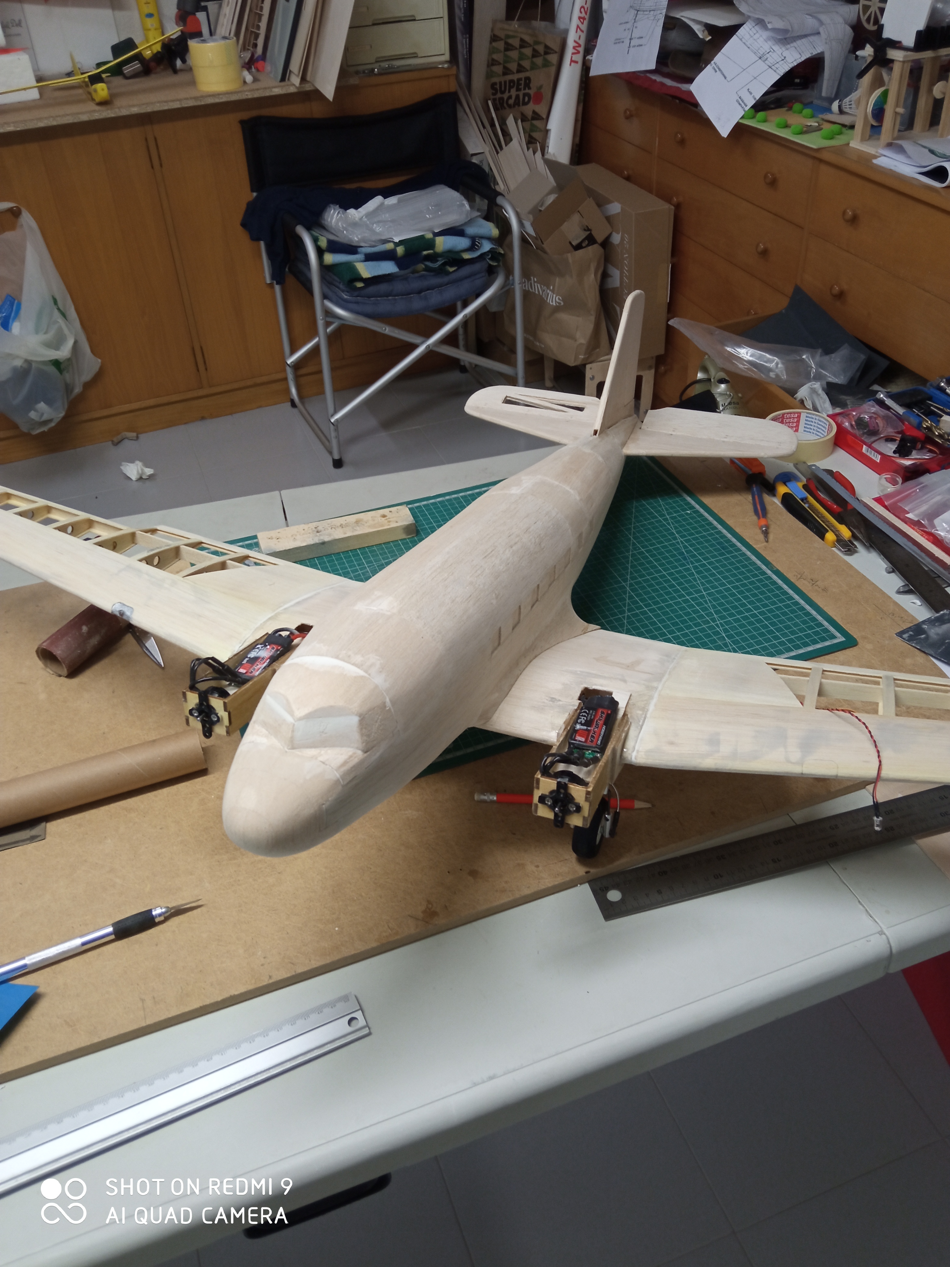

Os envío un par de fotos para que veáis cómo va.

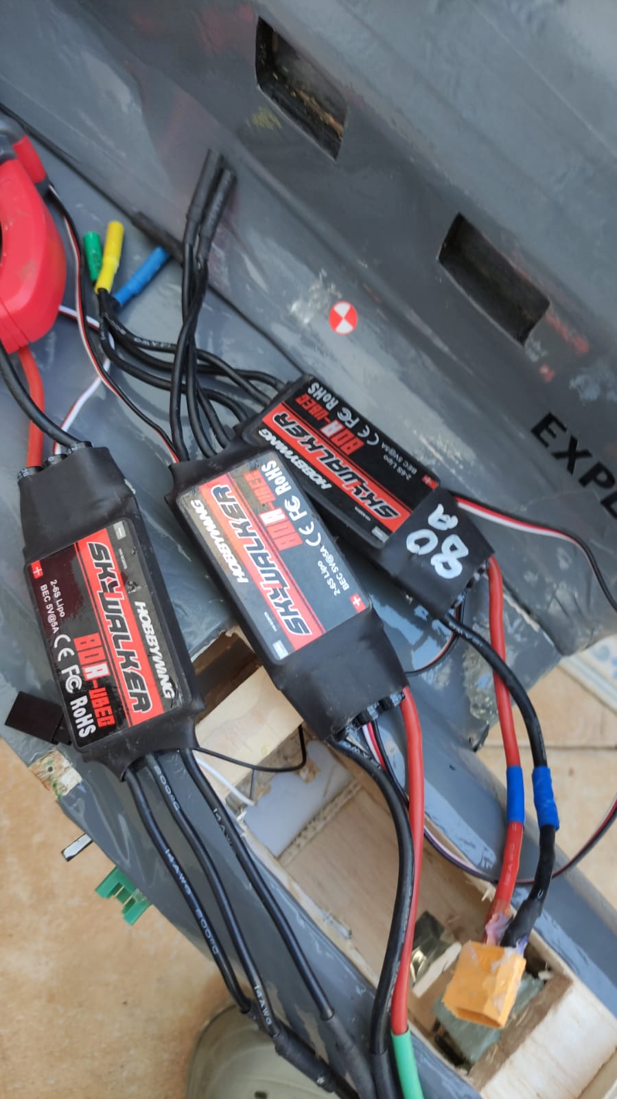

Ya no me complicaría , si ambas baterías están en buen estado, utiliza una para cada motor , y haz la mezcla que te ha indicado Sixto. Sino utiliza una de doble capacidad a las qué estás usando ahora, y que alimente los dos circuitos , a mí juicio sería lo más adecuado; reitero, si ambas están en buen estado , la mezcla.
Qué ocurrió cuando intercambiaste los Esc :?:

Cuando cambié los ESC, seguía igual, pude medir las vueltas y el consumo porque un compañero de hemos, me dejó su aparataje, pero igual, cambiar a motores nuevos y UBEC nuevos y lo mismo. Un motor, y no es siempre el mismo, da menos revoluciones. No sé si es cosa del ESC, pero no me he metido nunca a programarlo y seguro que meto la pata.

Definitivamente, cuando dieron la clase de Barrio Sésamo, de cómo instalar multirotores, me la perdí.
Antes de nada, deciros que ya he encontrado el fallo, garrafal y además, culpa mía por dar por sentado demasiadas cosas.
Veamos si lo puedo explicar lo mejor posible.
Tenía 6 motores, dos Emax (nuevos), dos Surpass (nuevos) y otros dos todavía más chinorros, que fué los primeros que descarté porque los ejes estaban, no en muy buen estado.
Instalé los Emax. giraban ambos a izquierda, pero, como quería que uno girara a la derecha, simplemente, cambié los cables y solucionado....
Solucionado?, pues no. No me fijé que al ser los cuatro motores para Dron, el sentido de giro era diferente, por lo que ocurrió que estaba forzando el giro en ambos motores en sentido contrario a su giro "normal" (y mira que tienen flechas que lo indican).
Visto que a partir de aquí, se producía el problema, cambié los motores por los Surpass, con el mismo resultado que el anterior.
Así que, los errores se amontonaron, y entre que no estaba muy centrado por el puñetero covid, y las pocas ganas que tenía de pensar, me pareció que el problema era de los motores y no mío.
Craso error, cuando lo retomé, tenía la pi.. hecha un lío, no sabía por dónde tirar, acabé loco de cambiar y volver a cambiar motores, hélices y Variadores. Es curiosa la forma que tiene de manejarse la mente, porque seguía la misma pauta de montaje (burro en la misma piedra) que definitivamente no funcionaba.
Hasta que ayer se me encendió la luz, al cambiar ambos motores al sentido de giro hacia el fuselaje (horario estribor y antihorario babor), milagrosamente se solucionó el problema.
Después de esto, hice lo que tenía que haber echo al principio, leerme el manual, en el que explica muy claramente que, (mal traducido): "ATENCIÓN: Puede producirse pérdida de potencia en el motor en caso de no respetarse el sentido de giro pintado en la campana", más claro, agua.
Tonto?, no, lo siguiente, pero bueno, de todo (tonto) se aprende.

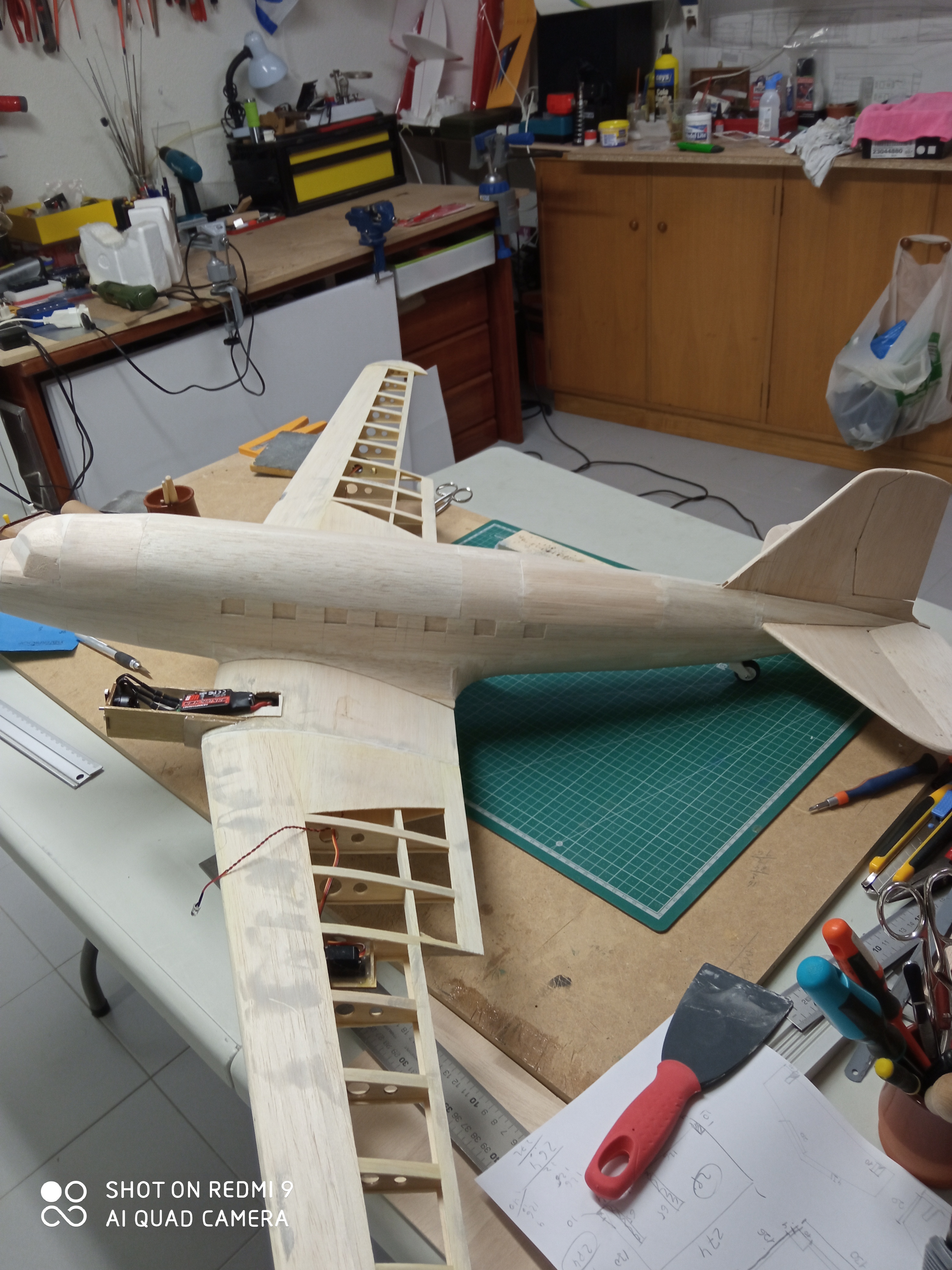

Abriendo un poco el hilo, quería preguntar, si alguien se ha tomado la molestia de fabricar un tren retráctil, casero, para éste modelo.
Sería muy de agradecer si hay experiencia al respecto.
Os envío un par de fotos para que se vea cómo va el trabajo.
Queda pulirlo un poco y pintarlo, etc. así que no seáis muy crueles.
