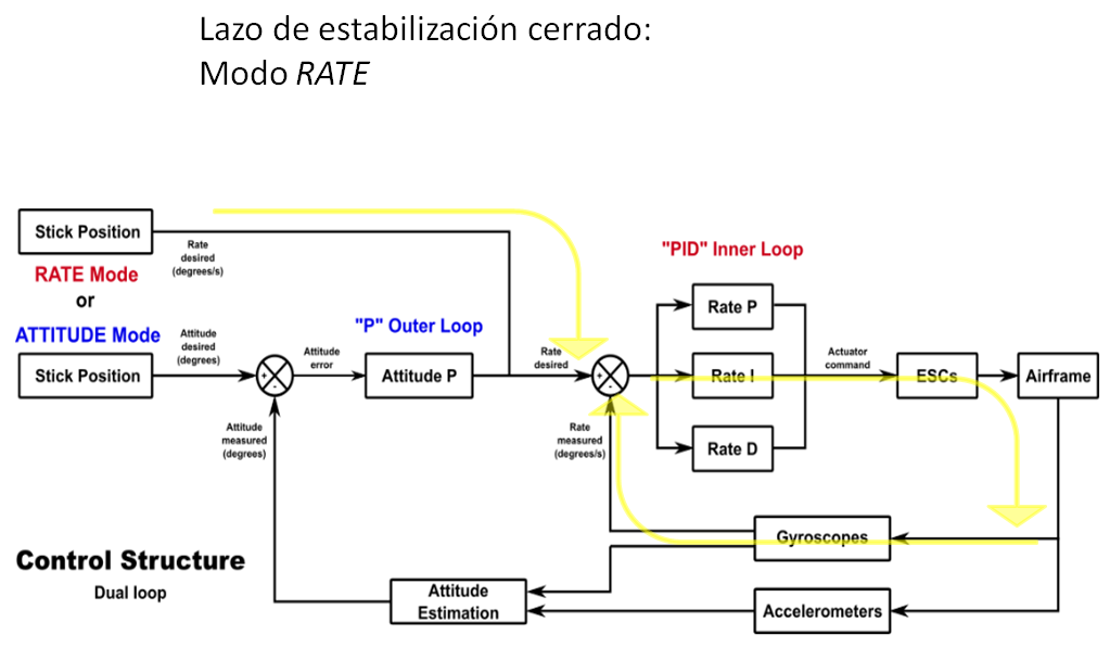

RATE
El esquema básico del lazo de control parece complejo al principio, pero si se van analizando las explicaciones, aclara las ideas:
LAZO CONTROL: Bucle cerrado
Seguimos el resaltado amarillo para el modo RATE.
1 - Desde una posición neutra de modelo y radio, hacemos un movimiento de la palanca que entra en el lazo de estabilización.
2 - Los servos actúan, y modifican la posición del modelo. Esta nueva posición es detectada únicamente por los giróscopos en el modo cerrado o “RATE”.
3 - La posición de palanca y la posición medida por los giróscopos se compara. Luego el PID vuelve a calcular el error y envían a los servos la corrección.
4 - Este proceso se realiza rápidamente en bucle hasta conseguir el error cero.
El efecto es que a un movimiento brusco, actúa la corrección rápidamente; a un movimiento lento apenas hay error, luego no devuelve el vuelo plano al modelo.

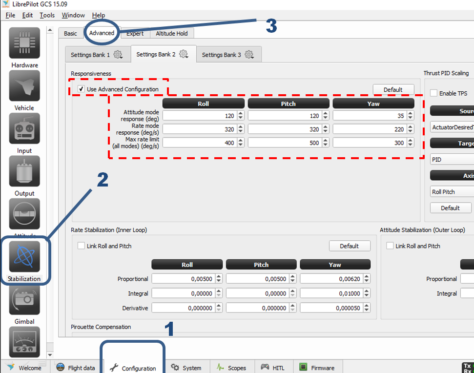

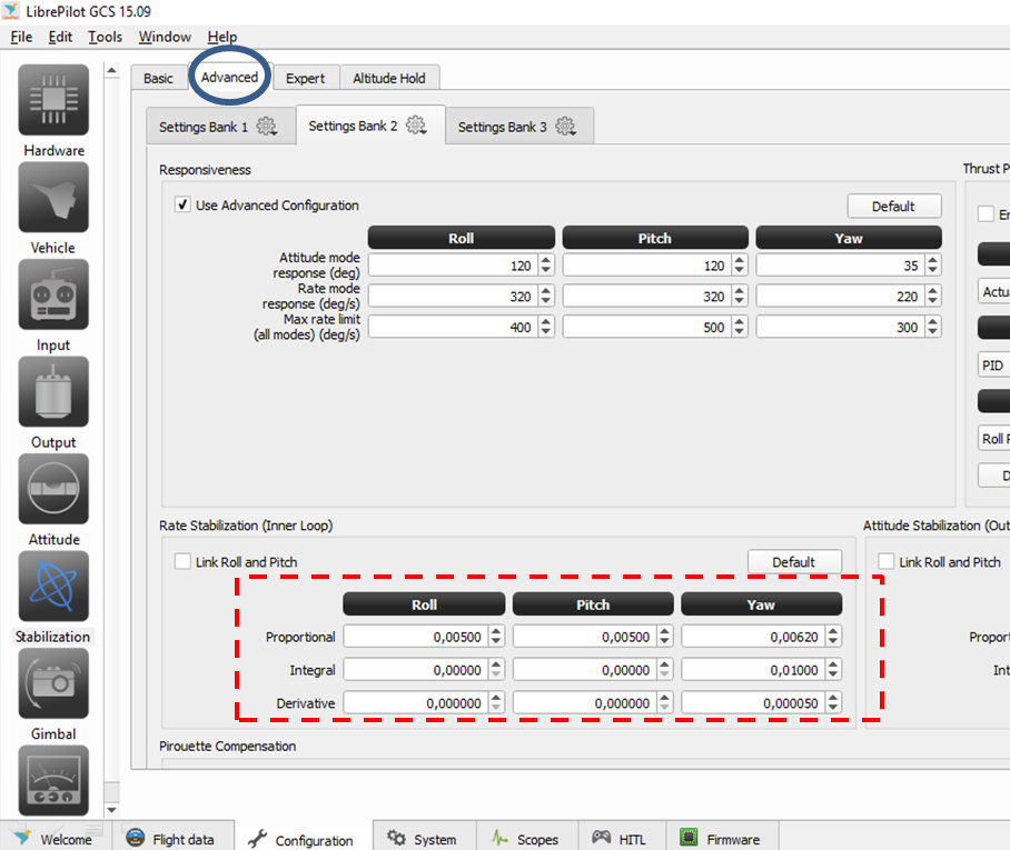

1 - Los recorridos de servo:
En el programa de Librepilot, pestaña “configuration”, icono “stabilization”, usamos la carpeta “advanced” de uno de los bancos de ajustes.
Activamos el cuadro de “responsives” y en la primera línea “attitude rates” damos los valores de recorrido de los servos para alerones (roll), profundidad (pitch) y timón (yaw). La unidad es grados, pero a diferencia al Mission Planner con Arduplane, no se corresponden a los grados reales de posición del modelo, sino de recorrido de servo.
Los valores de la siguiente línea es la velocidad del recorrido, y la tercera la máxima velocidad.
Estos ajustes del modo RATE, también intervienen en el modo ATTiTUDE que ya explicaremos.

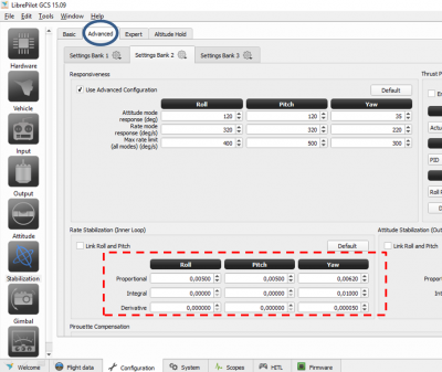

2 - PID, control del bucle cerrado.
En la misma página advanced del mismo banco de ajustes, tenemos el cuadro Rate Stabilization (inner loop)
Este control que antes hemos mencionado como de bucle cerrado es donde se modifican los valores de la respuesta del calculador del error. En principio para aviones los valores que vienen por defecto son válidos, por lo tanto y con la experiencia de diferentes vuelos no los modifico.
Estos ajustes del modo RATE, también intervienen en el modo ATTiTUDE que a más adelante explicaremos.
PID EN MODO RATE

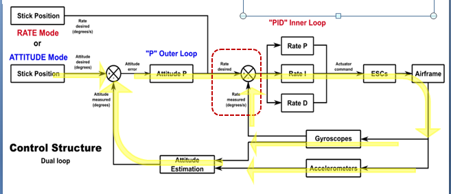

Nuevamente empleamos el esquema del lazo de control, es la mejor manera de distinguir los dos modos de vuelo y entender cómo intervienen. Seguimos el circuito resaltado en amarillo:
LAZO CONTROL: Bucle abierto
1 - Partimos desde una posición no neutra o plana horizontal del avión, se compara la posición de palanca y modelo, y pasa directamente al control “P” o lazo abierto.
2 - Este cálculo entra al lazo cerrado “PID” como modo Rate y da las nuevas órdenes a los servos. El avión cambia de posición y ésta es detectada por los giróscopos y acelerómetros.
3 - Entra en acción el estimador de la actitud que toma el avión a partir de la información de giróscopos y acelerómetros. La nueva posición se compara nuevamente con la posición de palanca que deseamos.
4 - El error obtenido entre la posición de palanca y la actitud del avión, vuelve a procesarse en el lazo abierto “P” y pasa al comparador del Rate. Nuevamente da órdenes a servos y modifica la posición de vuelo del avión. Este proceso se realiza rápidamente en bucle hasta conseguir el error cero en el lazo cerrado.
El modo ATTITUDE mantiene el avión en vuelo plano horizontal sino movemos las palancas de mando. Para modificar su trayectoria tendremos que mantener las palancas en la posición deseada.

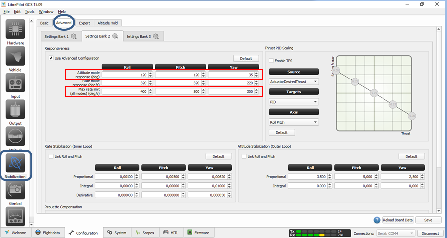

Al igual que el modo RATE, pestaña “configuration”, icono “stabilization”, usamos la carpeta “advanced” de uno de los bancos de ajustes (mejor en otro diferente al RATE). Realmente es más fácil usar la pestaña del bank “advanced” que no la “basic”; los ajustes de roll, pitch y yaw son independientes y está mejor estructurada.
Activamos el cuadro de “responsives” y utilizamos los ajustes comentados para modo RATE. Repasemos en la primera línea “attitude rates” donde dimos los valores de recorrido de los servos para alerones (roll), profundidad (pitch) y timón (yaw). En principio los ajustes al configurar Rate nos son válidos.
Los valores de la tercera línea “max. Rate limit” será la posición máxima del recorrido para estabilizar el avión. Siempre debe ser superior a los valores de la segunda línea “rate mode” que hemos ajustado en el modo RATE y copiamos para el bank de Attitude.
Control de movimiento de mandos

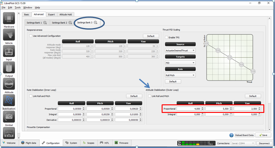

2 - "PI", control del bucle abierto:
En la misma página advanced del mismo banco de ajustes que hemos elegido para Attitude, tenemos el cuadro Attitude Stabilization (outer loop)
Este control que antes hemos mencionado como de bucle abierto es donde se modifican los valores “P” de la respuesta después de la comparación entre posición de palanca de mando y el estimador de la actitud del avión. Los valores mostrados son para un avión pusher de tres ejes y vuelo estable, para un modelo avanzado habría que bajarlos probablemente. El valor “I” de abajo se deben mantener a 0 siempre.
Si damos valores altos de “P”, entrará en bucle oscilatorio el vuelo y es peligroso. Si son bajos la respuesta apenas se notará.
PI en Modo ATTITUDE
Como pauta de principio de configuración, los valores por defecto en el cuadro "responsives" son bajos y se deben aumentar para tener los movimientos de mando del avión adecuados. Sin embargo los valores por defecto de "P" del cuadro "attitude stabilization (outer loop)" son adecuados para empezar.
Quizás penséis que no hemos empezado por el principio, pero si alguien ha intentado ya configurar un avión con librepilot (y Openpilot también), o incluso con otros programas y tarjetas, creo que le será de ayuda este resumen.

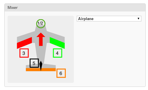

Aunque el pantallazo que envio es del CleanFlight me vendria bien saber como va el cableado del estabilizador de avion en LibrePilot y tengo una duda.
EDITADO: me acabo de pillar una CC3D Atom en ebay para no desentonar en este hilo... :P
La configuración que puedo conseguir es para un avión con motores independientes en cada aleron tal y como tengo por ejemplo en el TwinStar, pero en otros modelos mas pequeños donde ambos alerones son controlados por un solo motor, ¿como habria que proceder?...
Supongo que los motores de ambos alerones por norma general hacen movimientos inversos, o sea que en caso de avion con un solo motor para los alerones con escoger la salida de uno de los dos es suficiente (ya se verá cual de los dos para que gire correctamente).
¿supongo bien?
gracias.

Hola Air Lucas, en librepilot hay unos "wizards" o ayudas para la configuración del modelo y la radio que están muy bien. Solo tienes que seguir los pasos que te va dando.
También salen diagramas al estilo del cleanflight para cablear radio-CC3D y CC3D-servos.
Respecto uno o dos alerones, el wizard te da ha elegir. Motores independientes no me he fijado si hay opción en el wizard, pero siempre se puede configurar en las pantallas de salidas del programa.

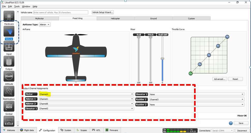

Ahora que ya conocemos cuales son los modos de vuelo estabilizado para avión, cómo funcionan y ajustarlos, vamos a configurarlos en Librepilot y preparar los diferentes ajustes antes de hacer una prueba de vuelo.
Partimos de la base que hemos definido nuestro avión y radio con ayuda de los "wizards" que dispone Librepilot. Comentar que si seguimos los pasos con exactitud, no hay posibilidad de error. Son muy gráficos. En cuanto a interruptores, basta con definir solo el primer interruptor de tres posiciones, el resto no lo usaremos.
Os indico algunas capturas de la configuración obtenida para un avión una vez ejecutados los wizards:
Asignación de servos y motor:
En el recuadro se indica que función tiene cada salida de la CC3D y conectaríamos el servo del mando correspondiente. En este caso uso dos servos de alerones.

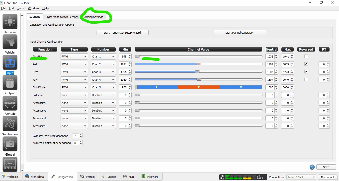

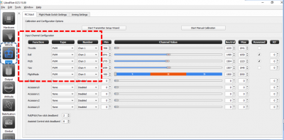

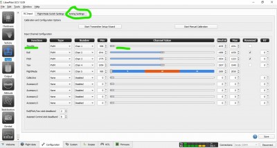

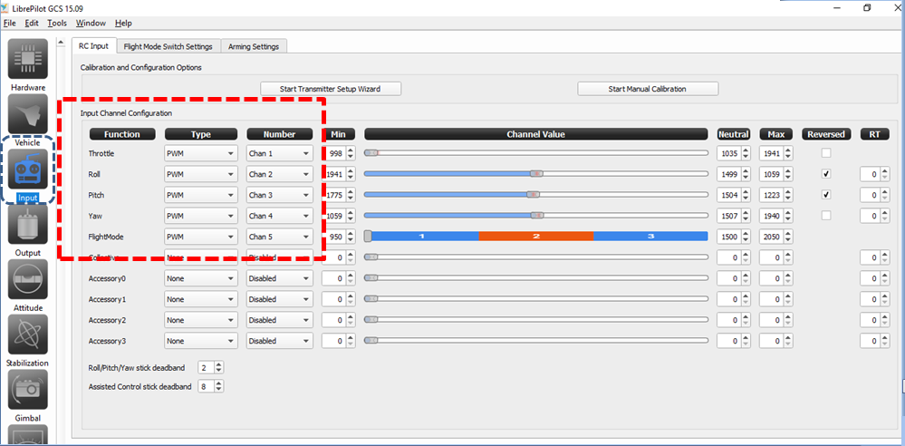

Asignación de entradas desde RX de RC:
Estas son las conexiones de entrada a la CC3D desde el receptor de RC. Podemos usar una emisora básica de 5 canales o 4 sino usamos alerones (o dirección). Si dispone de reverse de servos y un interruptor de tres posiciones ya es suficiente.

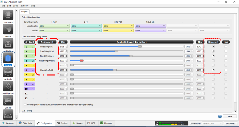

Ajustes de las salidas a servos:
En esta pantalla tenemos los ajustes de las salidas de la CC3D a los servos. Todas las páginas de ajuste disponen de reverse de servo, con lo cual si en los wizards alguna función de salida nos ha quedado invertida, aquí la podemos corregir.

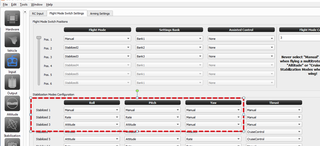

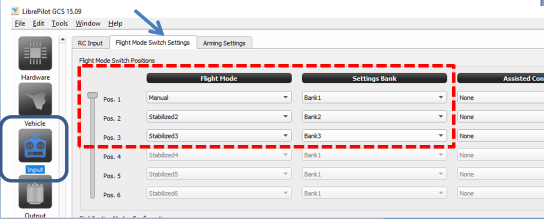

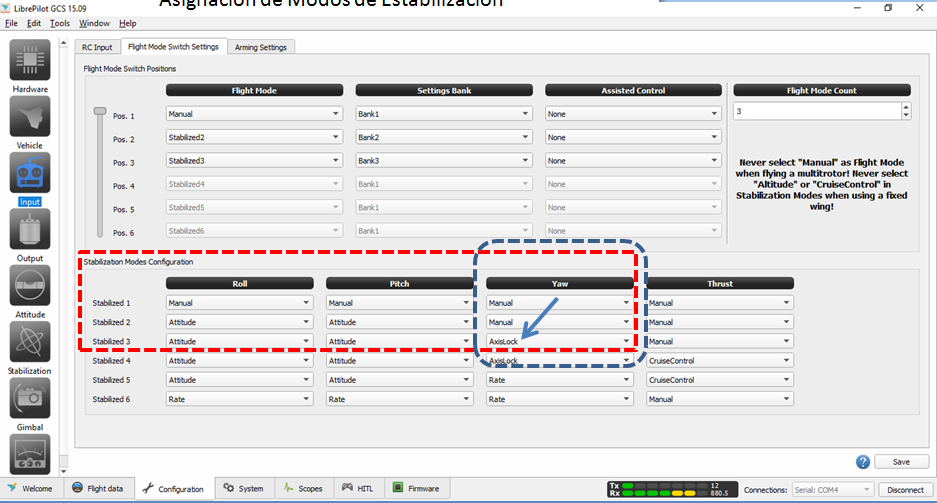

CONFIGURACIÓN DE MODOS DE ESTABILIZACIÓN
Usaremos un interruptor de tres posiciones para hacer los cambios de modo.
El interruptor lo hemos definido al configurar la radio con el Wizard de Librepilot que no tiene ningún problema si se sigue con atención y detalle.
Tenemos que situarnos en la página de Configuración de Librepilot, luego en "Inputs" y la pestaña "Flight Mode Switch Settings".
Columna "Flight Mode"
Siempre mantendremos una posición MANUAL como referencia de neutro y salvaguarda en caso de problemas volando en pruebas. Es también interesante al conectar la CC3D para evitar algún extraño o sorpresa. Las dos siguientes posiciones serán de estabilización (2 y 3 por ejemplo, la 1 no la uso y así me es más fácil de recordar y relacionar)
Columna "Settings Bank"
A cada posición asignamos un Banco de ajustes donde modificaremos los PID para cada modo estabilizado según hemos estudiado antes en los modos de vuelo Attitude y Rate.
El Bank 1 como corresponde al modo Manual no lo vamos a usar.
Columna "Roll, Pitch y Yaw"
En el cuadro de abajo "stabilized modes configuration" se puede definir en cada una de las diferentes estabilizaciones 1,2,3 el modo (man, rate o attitude) para cada eje del avión.
Da muchas posibilidades, en principio mantenemos para alerones (roll) y profundidad (pitch) una posición Rate y otra Attitude, dejando siempre en manual la dirección (yaw)
Esta sería la configuración del interruptor de selección de modo para volar el avión, y ajustar los PID de los Bank2 para modo Rate y Bank 3 para modo Attitude según hemos visto al principio.
Continuará .... Saludos
