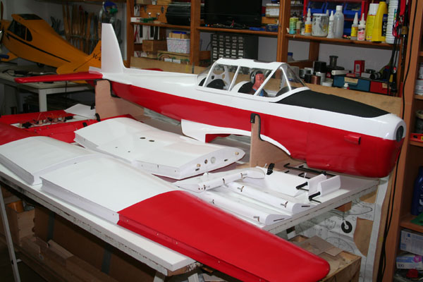

me recuerda una anecdota de un antiguo aeromodelista de mi zona 'SALVA' Salvador Baron, decia que pintaba distribuyendo la pintura con los dedos mejor que con pincel ya que asi dejana una capa mas fina y sin marcas ....... :mrgreen: :lol: :lol: :lol:
la verdad es que construia de lo mas ligero de la zona, malas lenguas decian que tenia una colonia de termitas amaestradas y las hacia 'repasar' los aviones una vez acabados :lol: :lol: :lol:
te esta quedando precioso.

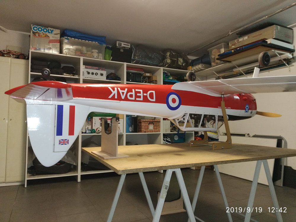

Hola Manuel

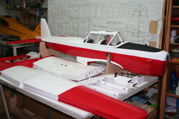

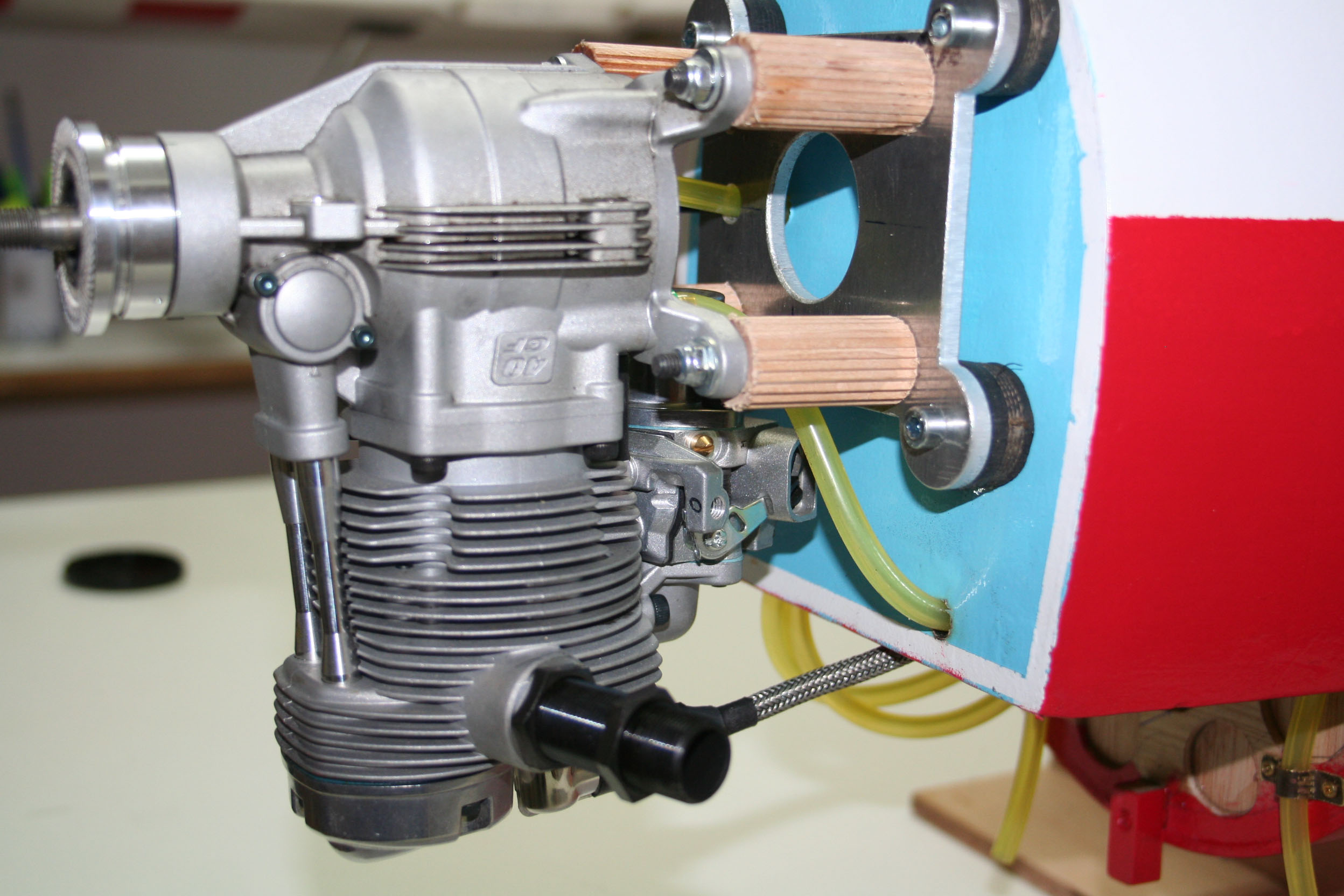

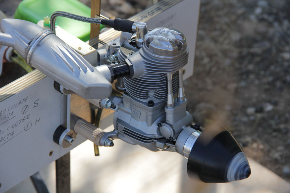

Contestando a tu pregunta del peso de mi modelo, Te diré que mi Chipmunk
DHC-1 tiene un peso total de 10.650 grs. En poco dias lo estrenare y espero tire lo
suficiente. Este mismo motor (O:S. GF-40 4T) lo tengo instalado en otros dos mo-
delos: Una Stinson Reliant SR-9 con una envergadura de 2.600 mm. y un peso de
9.500 grs. La Bucquer Jumman de escala 1/4 y 1.800 de envergadura pesa 7.300 grs.
Por todo esto quiero decirte que tendrás motor suficiente para tu maqueta.
Espero verte complacido. Un saludo, Carlos

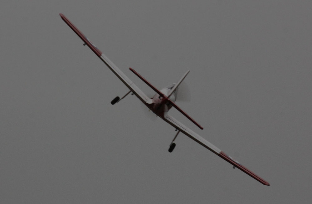

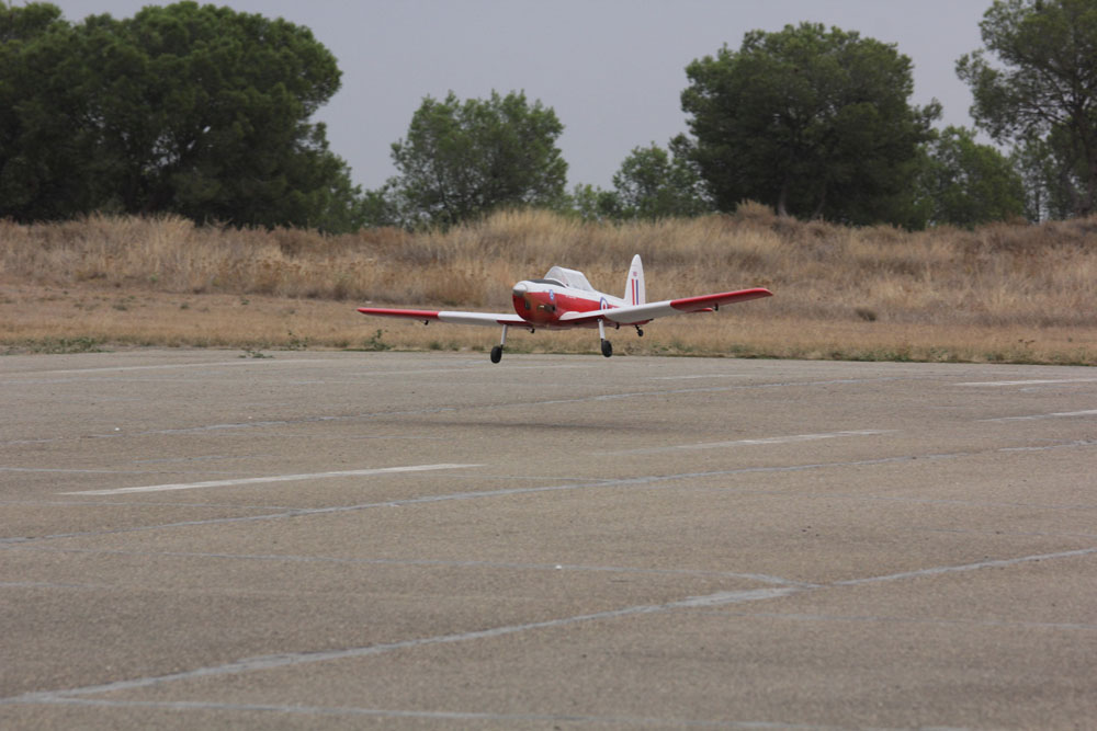

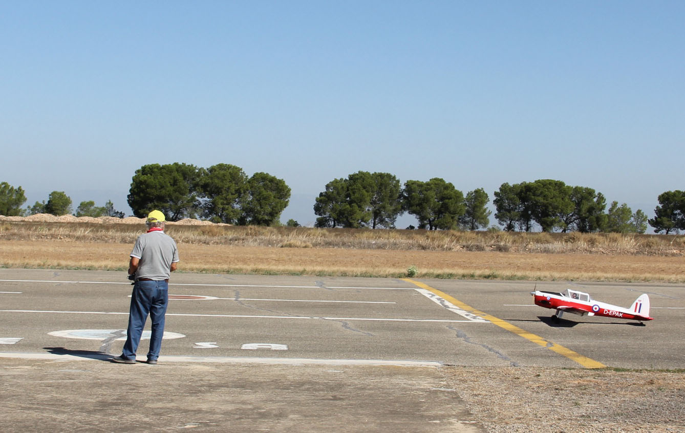

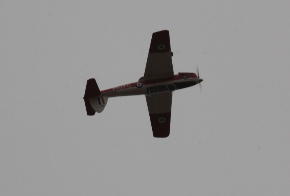

#1400094

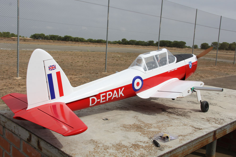

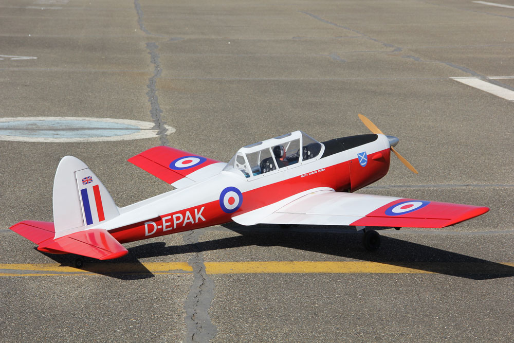

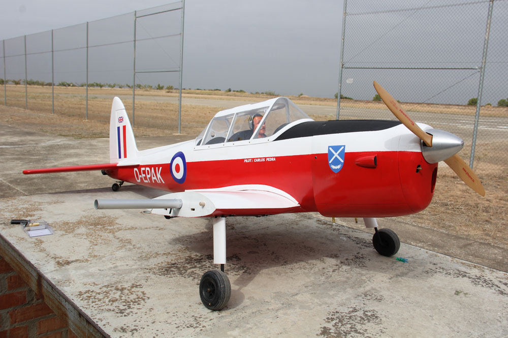

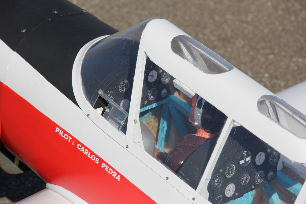

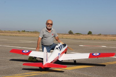

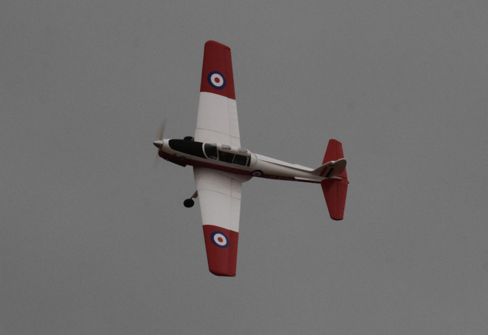

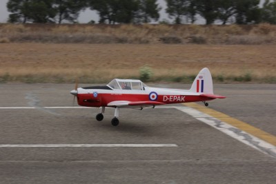

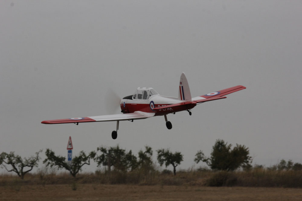

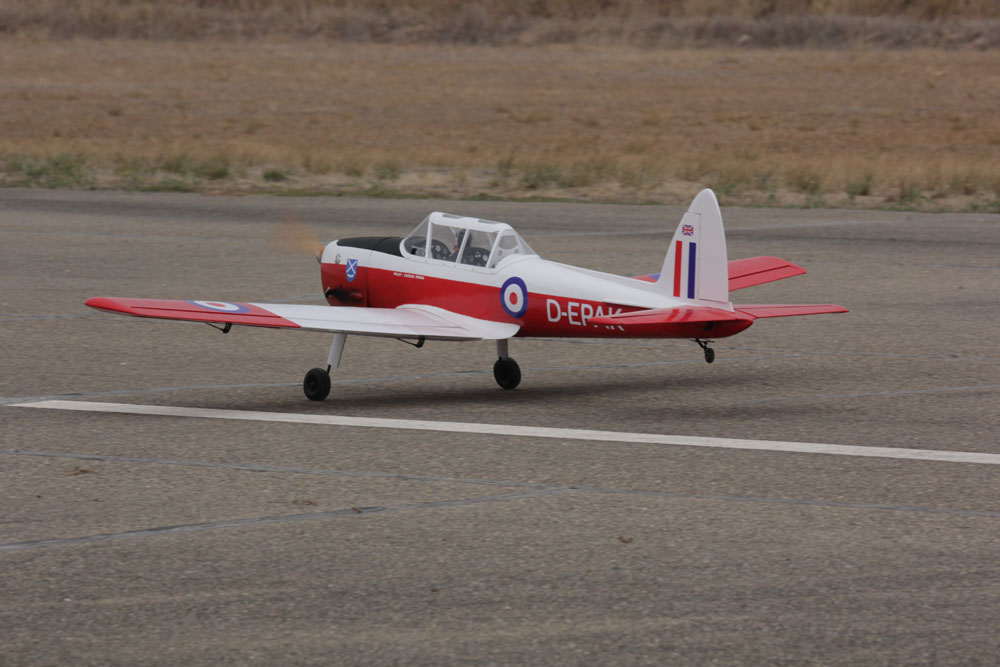

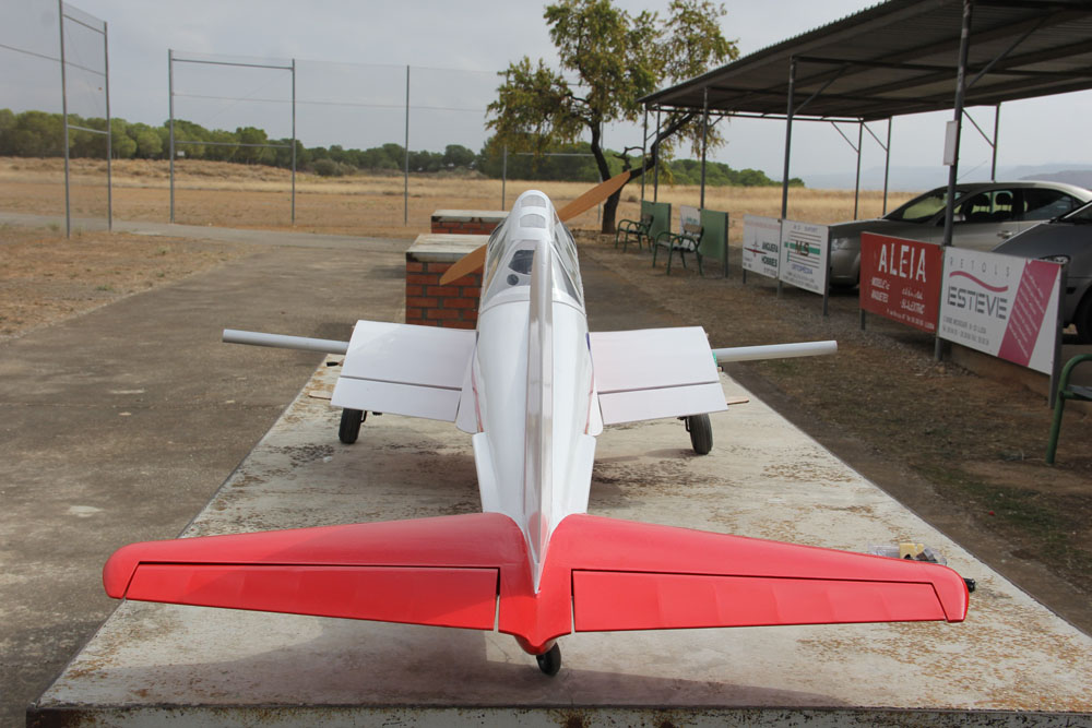

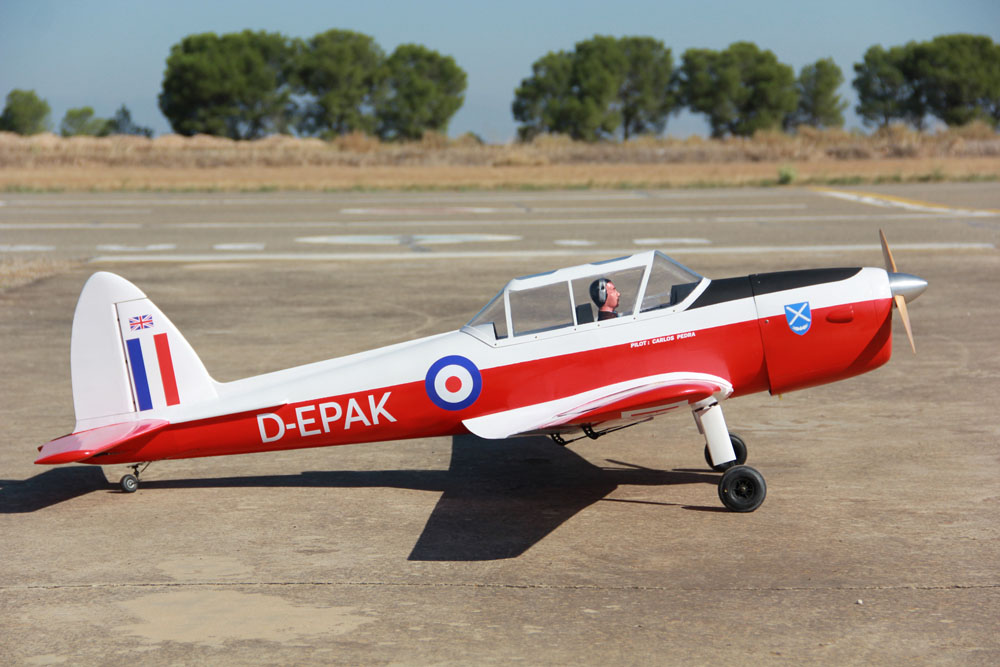

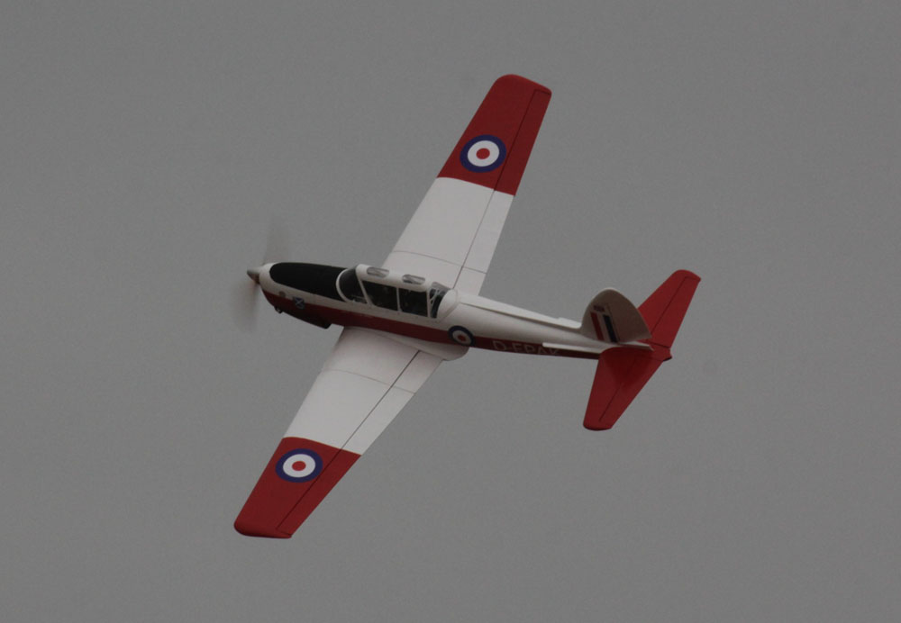

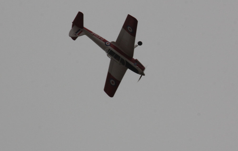

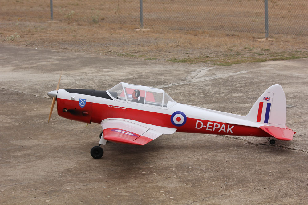

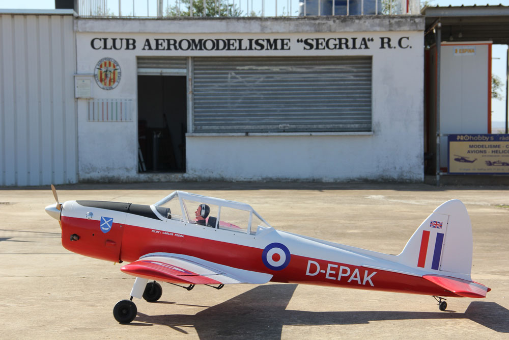

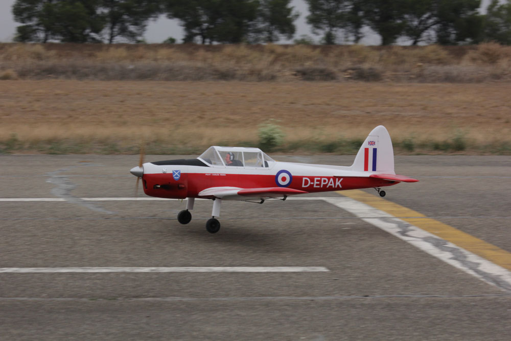

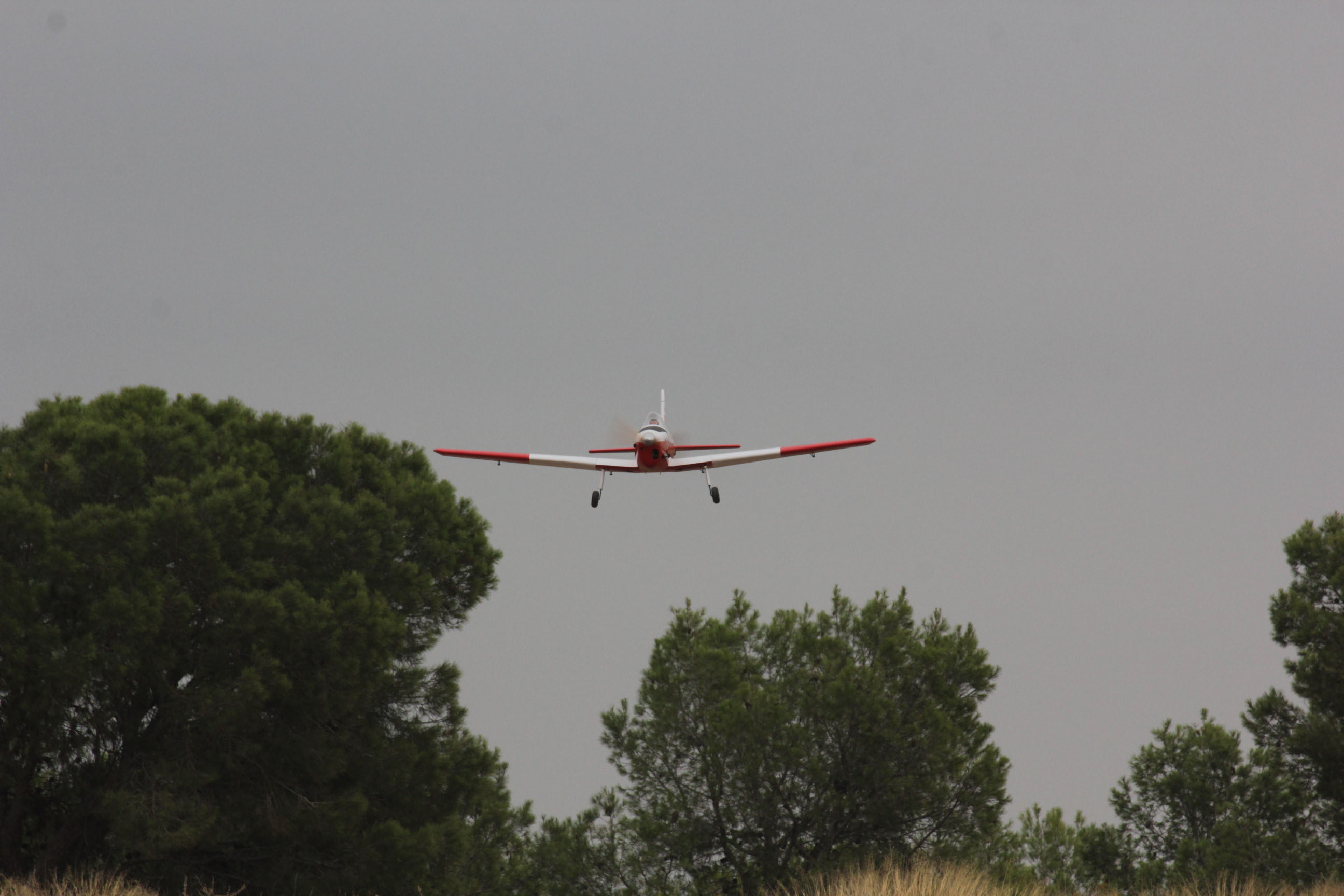

Hola Compañeros:

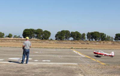

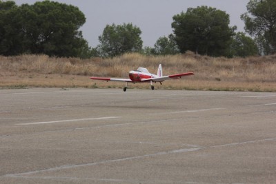

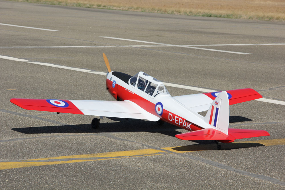

Este miércoles pasado por fin se ha estrenado la DE HAVILLAND DHC-1 CHIPMUNT. He de decir que el modelo ha salido al aire como un ángel, una cosa que no me avía
ocurrido nunca, no tener que trimar ninguno de los mandos.
Aprovecho para dar las gracias a la gente del foro de milamperios por sus
consejos, al piloto de pruebas Cristian Caballero y al gerente de Iberhobby Agustín Puertas, por su
colaboración en el proyecto y suministro de todos los accesorios.
Adjunto 22 fotos a falta del vídeo que tendré que aprender a reducir la
resolución de menos de 6Mb.
Un saludo, Carlos

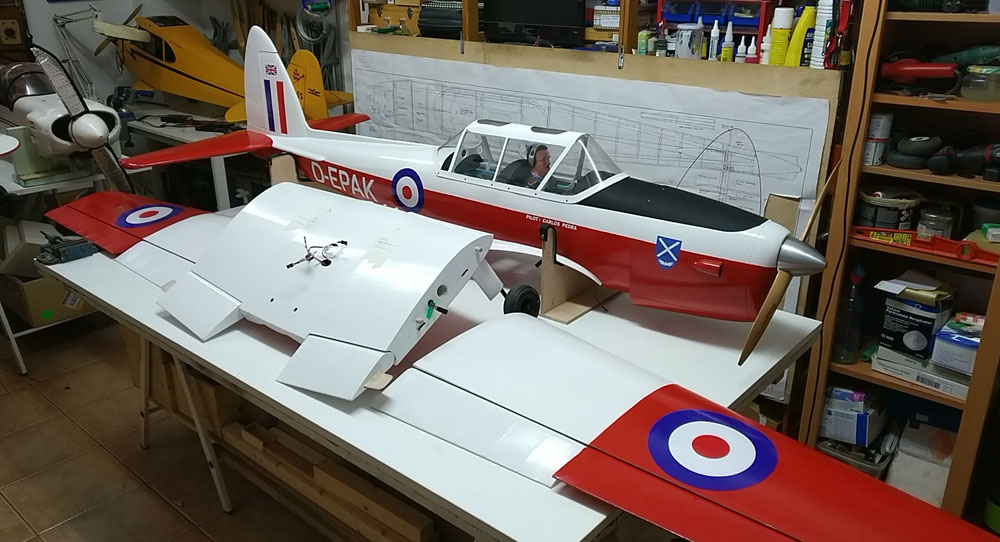

#1400096
Hola a Todos:
Me se ha olvidado en el anterior escrito y que a continuación detallo:
Peso: 10900 grs.
Carga alar: 105,59 g/dm.
Superficie: 103,23 dm.
Envergadura: 2630 mm.
Largo: 1950 mm.
Baterias (2) 2200 y 7,4 v Lithium.
Motor: O.S. GF-40 4T Gasolina.
Servos: Graupner DES-708 BB MG (9)
Receptor: Futaba R 6014 FS
Helice: 20X8 Graupner
Deposito: 500 cc. Kavan
Interruptor: Corte de encendido Rcexl
Interruptor: Doble para baterias (2) Graupner PRX-5A
Espero haber contestado a las preguntas de los "foreros"
Como siempre un saludo. Carlos.
#1400105
¡Enhorabuena Carlos!
Me alegro mucho porque ese estreno haya salido como esperabas. Lo bien hecho, bien vuela.
Y estoy con Alfredo, cuelga el vídeo en YouTube, pega el vínculo en tu post y así lo disfrutamos con toda su resolución
Un fuerte abrazo.
#1400285
Hola Carlos
Enhorabuena por el precioso acabado y el feliz estreno. Aunque no escriba mucho sigo tus avances regularmente y me encanta la limpieza y maestría en tus construcciones, una vez más es un placer ver un modelo tuyo terminado y volando.
Saludos y felices vuelos.
