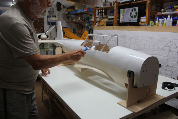

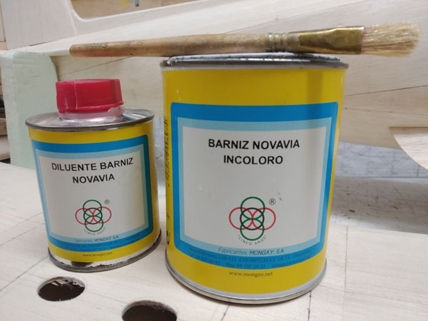

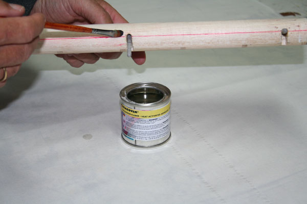

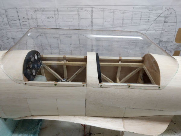

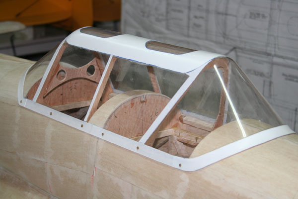

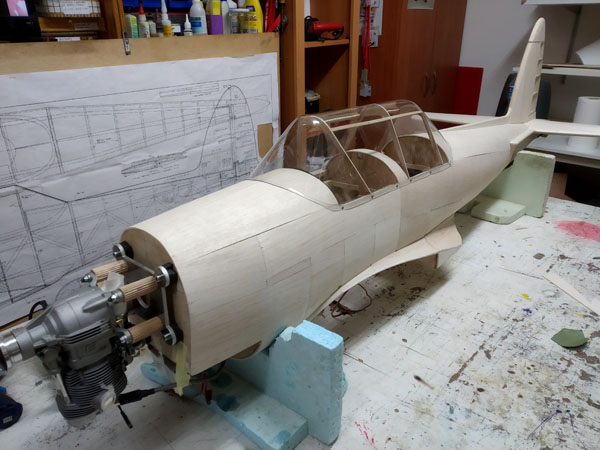

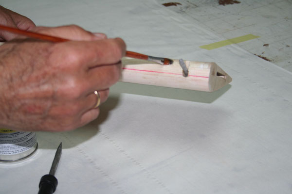

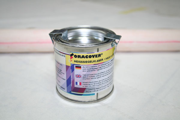

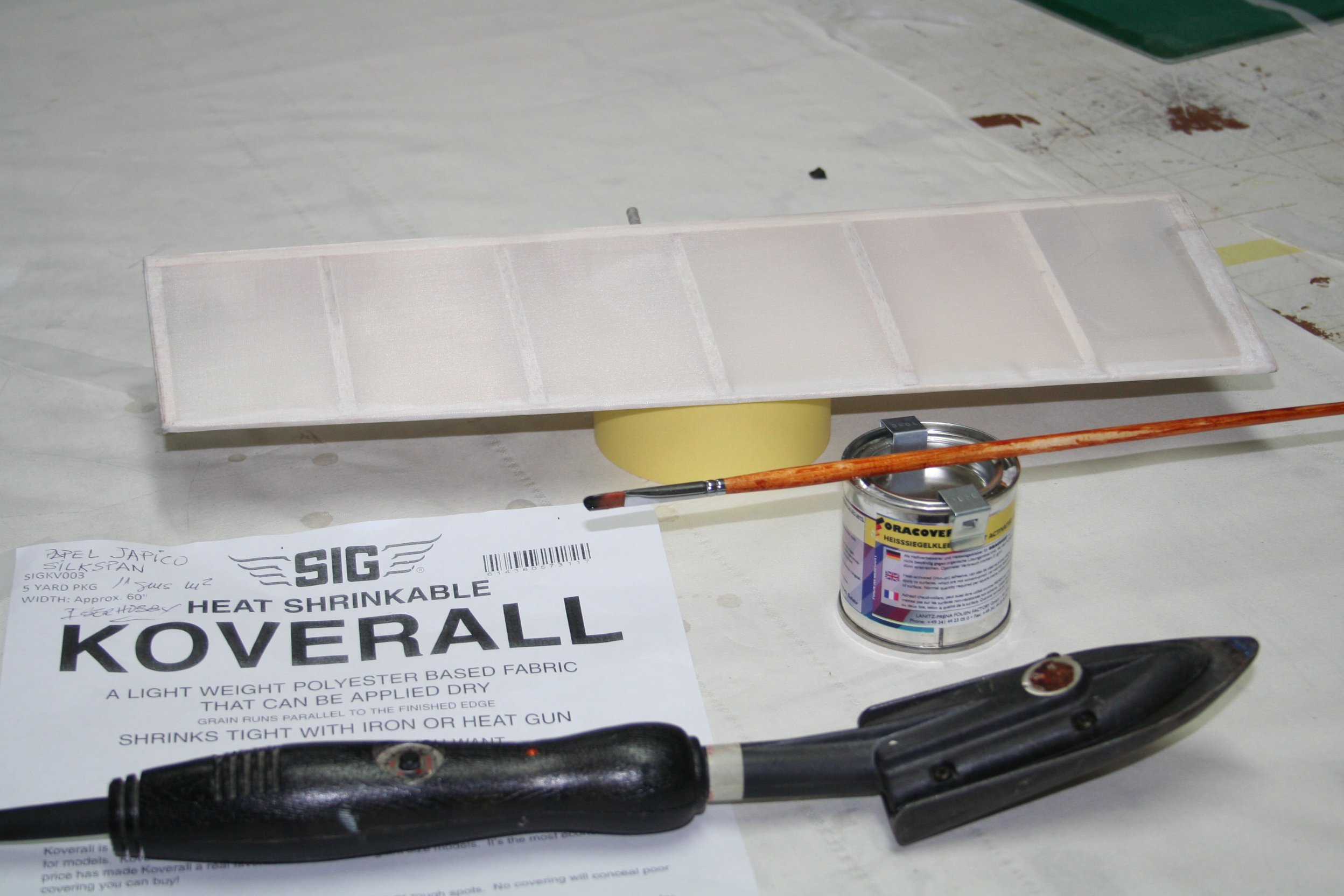

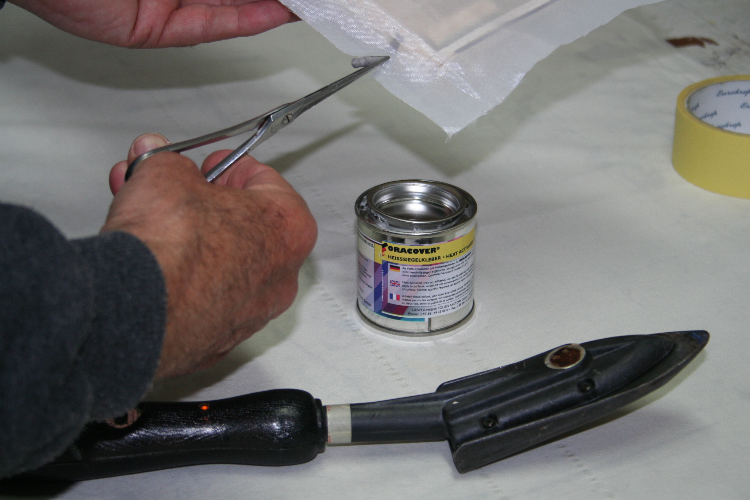

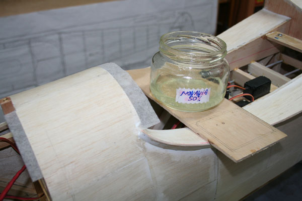

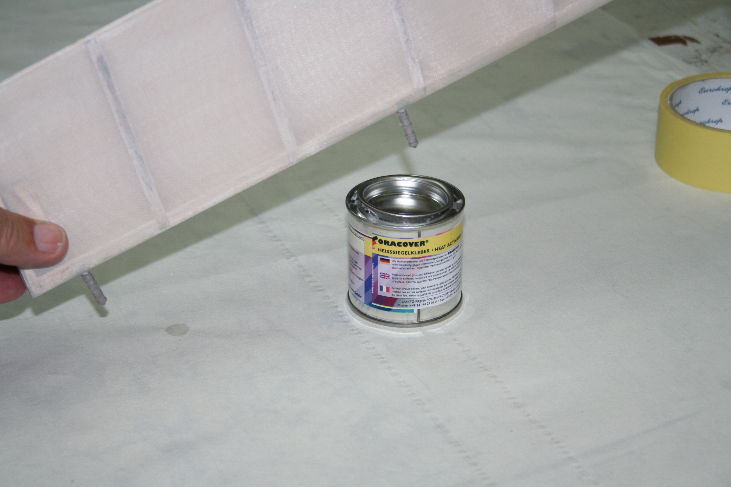

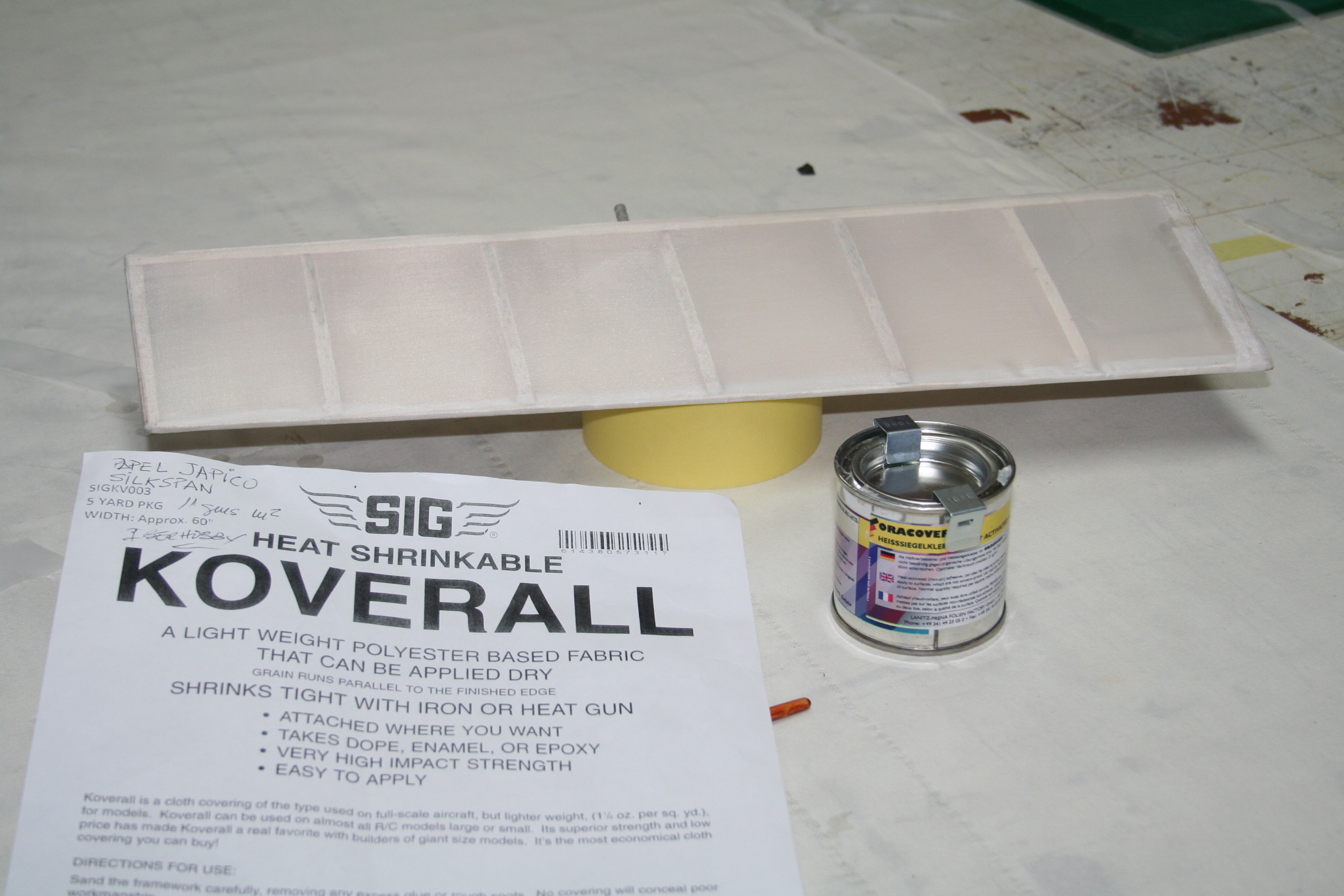

Aplicar unas dos capas, dejar secar, para seguidamente fijar la tela con plancha. Una vez fijado el Koverall ya se puede tensar todo el conjunto aplicando calor con la plancha. La próxima operación
sera aplicarle el barniz Novavia rebajado al 50% con acetona, dándole varias capas.
Todo este material me ha sido aconsejado y suministrado por IBERHOBBY.
Un saludo, Carlos

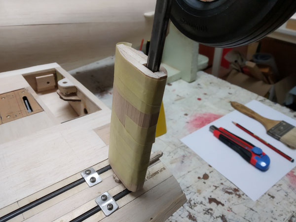

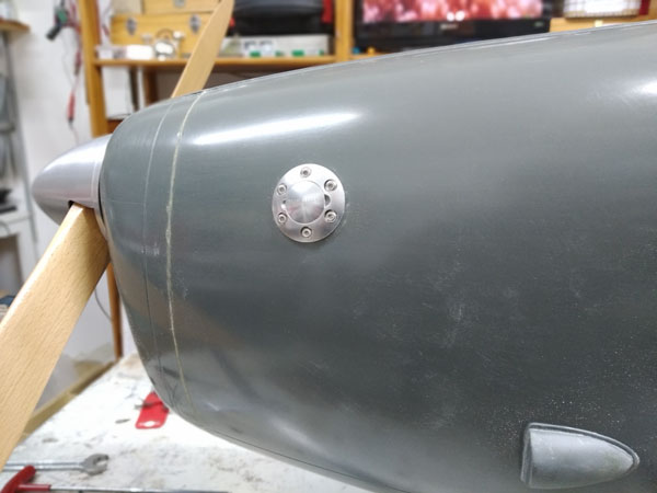

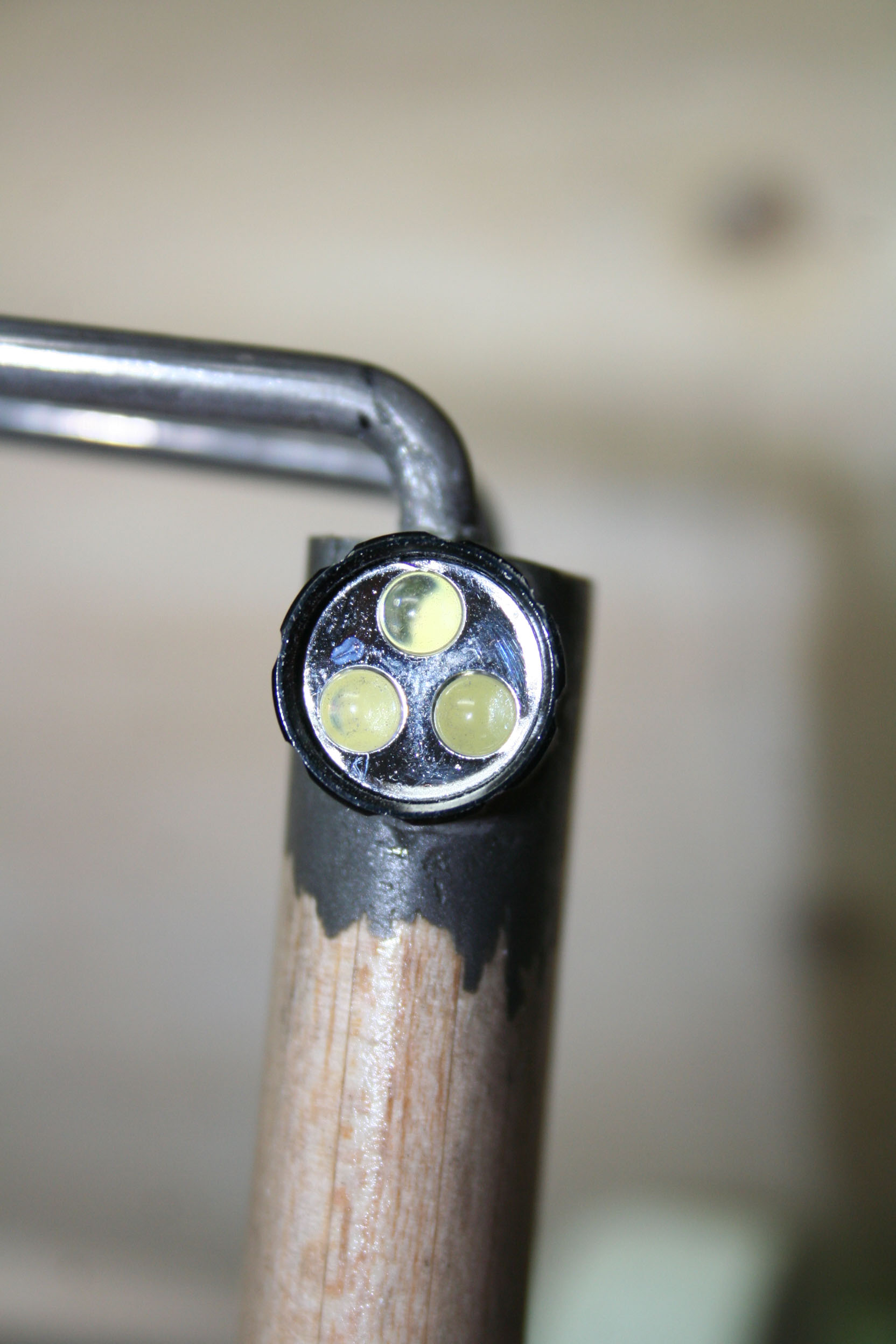

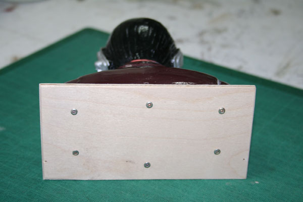

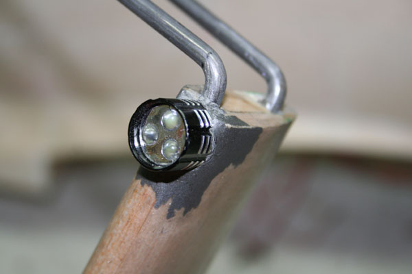

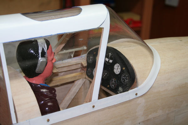

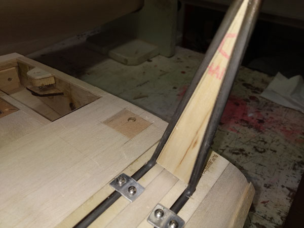

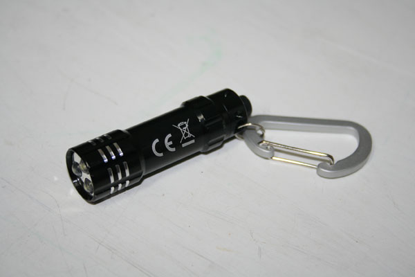

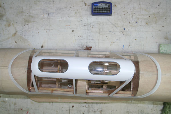

Hola a Todos:
Después de un pequeño paro, os pongo tres fotos del acoplamiento
de la luz de rodaje en la pata del tren izquierdo. Aprovechando la óptica de una
linterna miniatura. Cuando este pintado dicho faro con el mismo color que el
pantalón , creo que no se vera tan aparatosa.
Un saludo, Carlos.

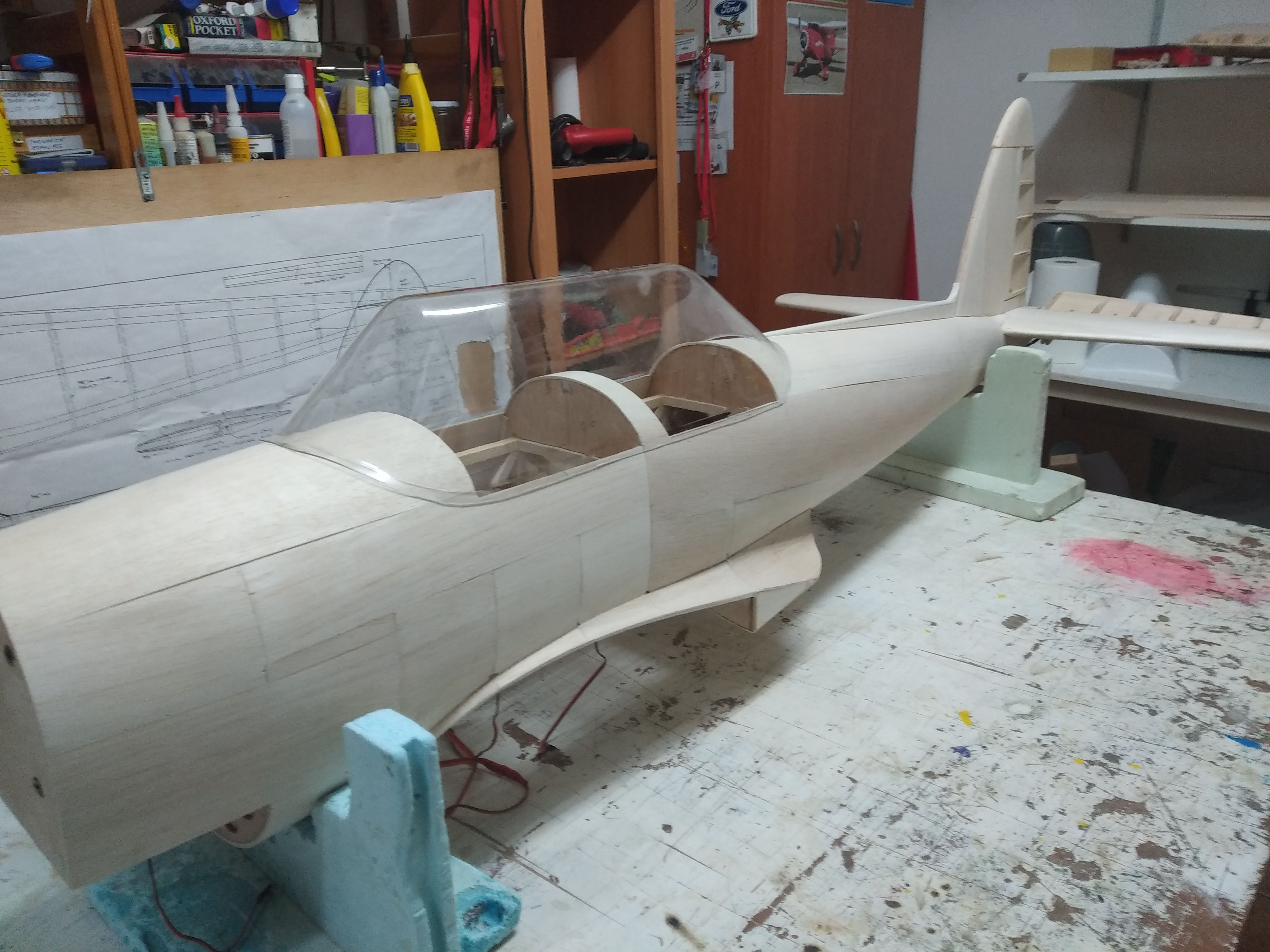

#1398357

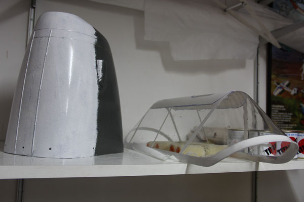

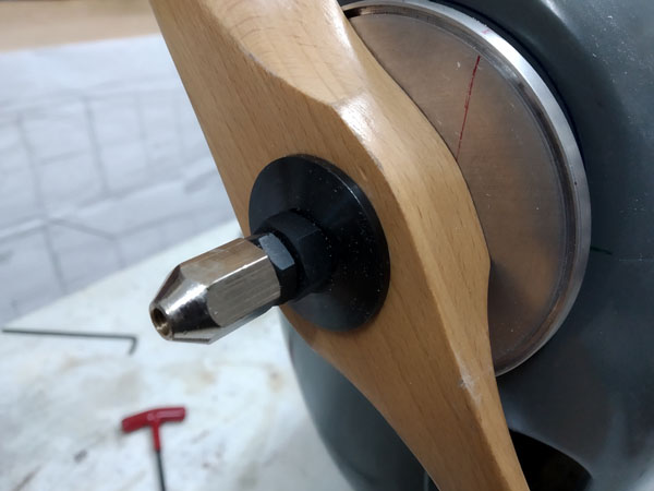

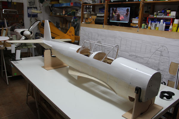

Hola a Todos:

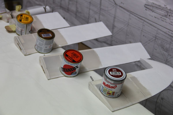

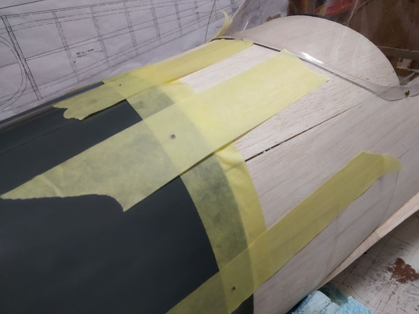

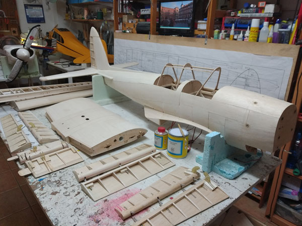

Lo más engorroso para mi, la pintura. De todas maneras seguire pintando
con rodillo y pintura sintética . Como en otros modelos construidos por mi.
Adjunto lista de materiales como pintura Titanlux y rodillos de lana. He
comprado una caja de 20 para no tener que limpiarlos al terminar las capas.
He enpezado con el color blanco porque al ser un color neutro costara menos
de cubrir al aplicar el color rojo.
Unas cuantas fotos como siempre, un saludo, Carlos
