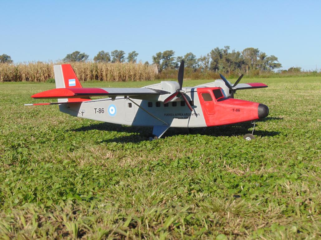

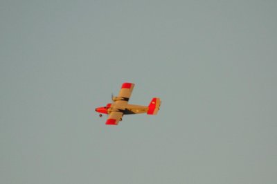

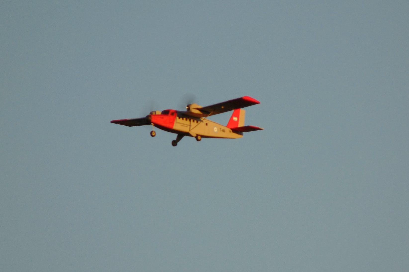

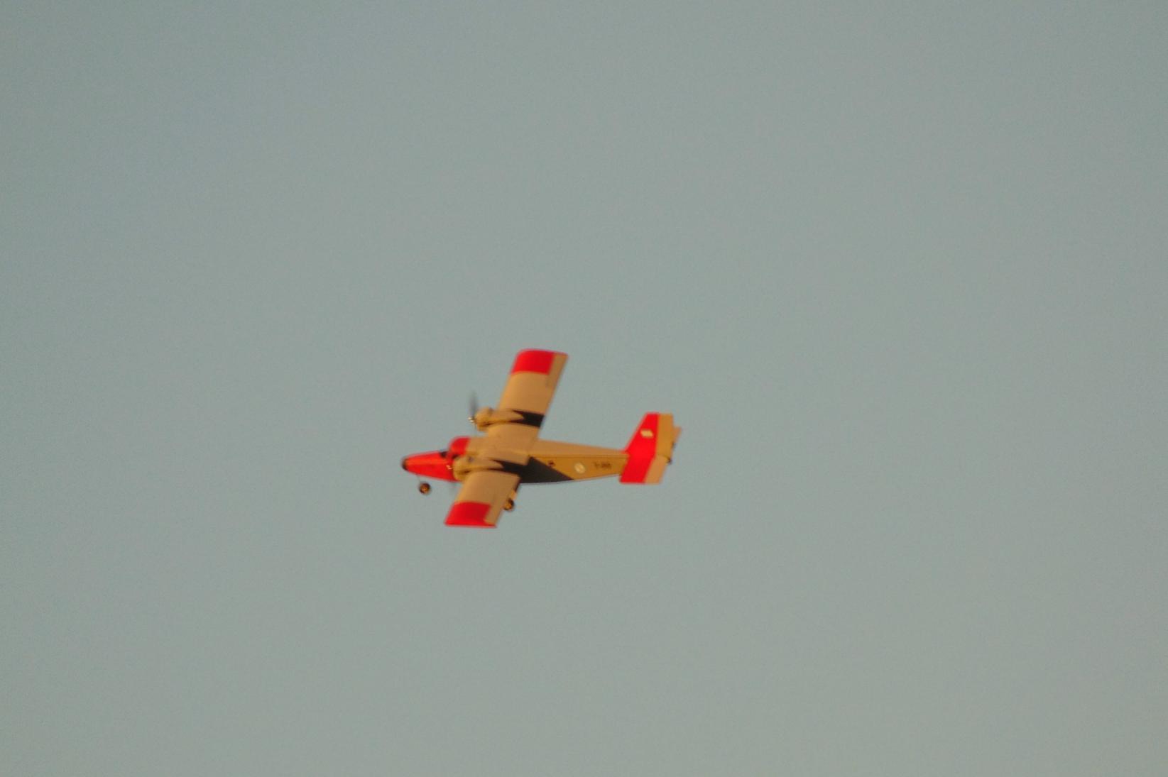

Buenas, quiero presentarles mi último modelito escala hecho totalmente desde cero, con plano inclusive. Se trata del DHC-6 usado en la fuerza aérea argentina....
Esta hecho con estructura en terciado, revestido en foam y pintado a pincel con pintura al agua acrílica.
Tiene 2 motores eléctricos de 900 gr de empuje, una envergadura de 1,30m y un peso de 1100 gr con lipo inclusive...
Está recién estrenado, tiene un vuelo espectacular...estoy editando un video, cuando lo termine lo subo.
espero que les guste...

Muchas gracias, son hélices que recibí de regalo, son 9" de diámetro pero no dicen que paso.
Estimo que serán 9 x 4, son derecha e izquierda, así que giran en sentidos contrarios....
