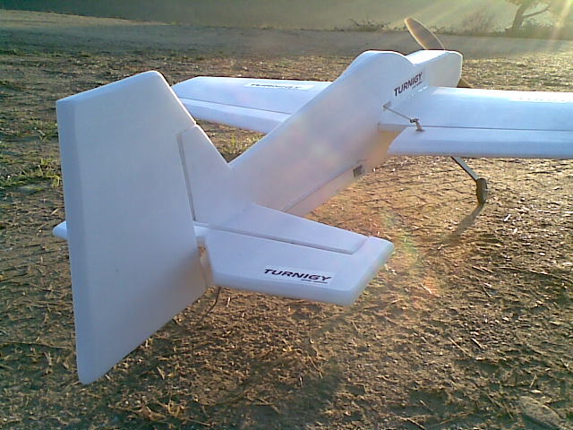

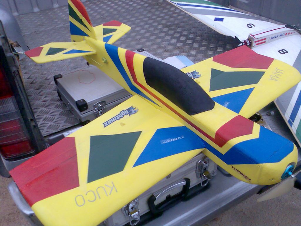

El problema no fué haberlo comprado en los chinos, si no que me salieron unas gotas "demasiado"cerca y lo arruiné, de todos modos...Vuela.Con un spray de L. Merlin me hubiera pasado lo mismo.

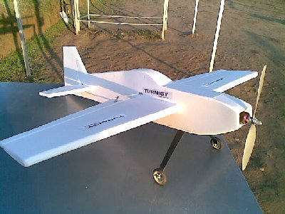

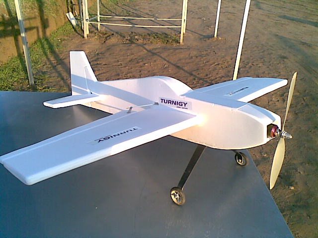

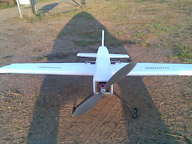

CONSULTA:A el Extra de 3Dbatix Lo tengo motorizado con un Tower Pro 2409-12A empecé con una GWS 10*4.7 y era demasiado (incluido calentamiento Variador 25A), seguí por una Tower Pro 9*4.3 Slow y ya no calentaba tanto pero el vuelo siempre "rapidito"(esta es la que venia) hasta Hoy Domingo que me fui hasta la "pista"(Palya)
y habia una brisa de "Envidia", pues le puse una 8*3.8 que compré para otro proyecto y.... jod.. nunca habia volado tan tranquilo, inclusive dandole caña aguantaba perfecto y variador y motor "AGRADECIDOS". La pregunta es : Hay algo mal o esa era la helice correcta?
