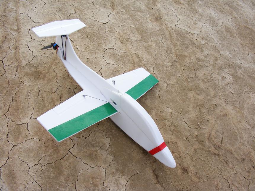

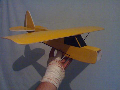

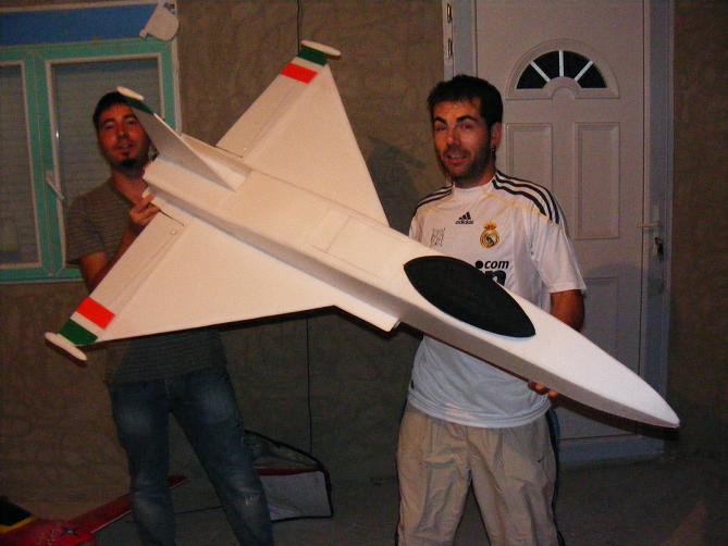

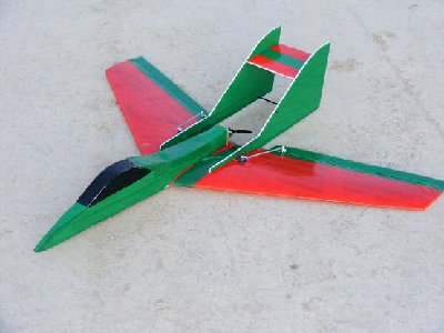

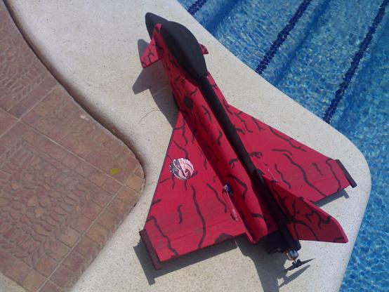

hola a todos los amantes al depron aqui os dejos algunas fotos de algunos modelos que he construido en accion ejjeej.
tengo mas pero en estados de jubilacion ejejeje
saludos y a darle al depron que pa eso estamos .
si os puedo ayudar en algo no dudeis en decirlo .
por cierto el deo
proneti con el tren retractil super chulo me encanta.
www.rcpowers.es

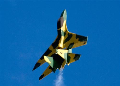

uno de mis su 27 con sitema de humo
el aerobus de los picapiedra en corcho y motor glow
mi fan trainer con ducte fan
jejeej el eurofigther ..como iba
la mini piper en depron de 3 milimetros
el fantrainer modificado para helice trasera

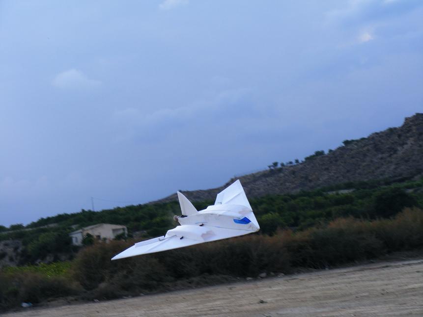

mi b2 de diseño propio ahora ya esta pintado y volando con sus nuevos giro
ejejee este es mi jet rcpowers de diseño propio y algo grandecito en depron
mi powercat de diseño propio a partir de un ala tornado de tormodel y depron conbinado
mi otro su 27 y el extra 300s en depron

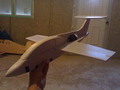

#892964
ejejej por desgracia soy uno mas ..
aun no estando construyo igual ,no soy de los que se hechan al sofa, no veo la tele ni na de na ejejej
me salen de dos a tres modelos por semana .

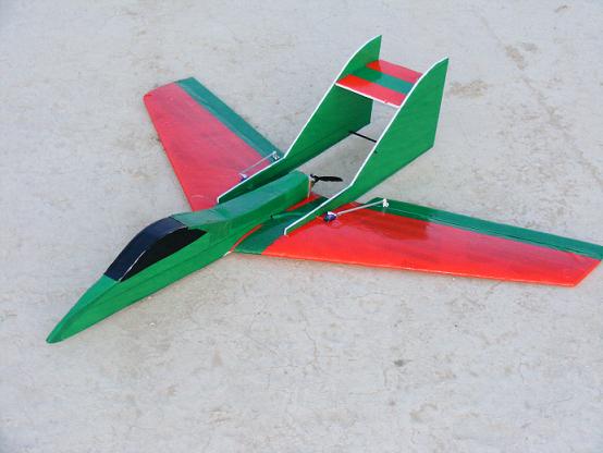

ahora estoy terminando la copi del flash 3 , y el vampir 3d para indoor el de outdoor ya esta mas que volado diseño propio, terminado hace un rato el extra 300s ,y diseñando otro para dentro de un par de semanas .
tengo una web que es la que figura por aqui abajo,donde voy poniendo lo que hago,es muy nueva la tengo 2 meses ,voy subiendo el contenido poco a poco,el resto lo tengo en la web de mi club.
alli tengo videos y tal de mis aviones.
www.rcpowers.es

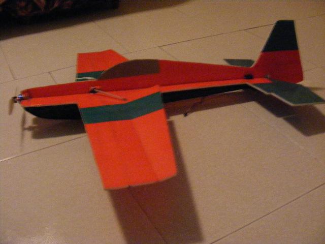

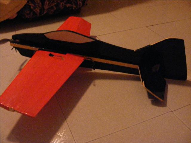

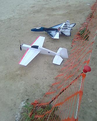

FLASH 3D EN CORCHO DE LAS OBRAS
EXTRA 300S UN MODELO DEL CUAL NO ME CANSO DE CONSTRUIR

#892984
Noooo!!!!! Si ya lo decia yo...jejejej(Aunque preferiria trabajar).
Ese Extra es el de 3Dbatix. Pues si es ese...Joer que bueno es. Entre mis colegas y yo debemos tener construidos/destruidos unos 6 o 7. Es mas uno se compró una Cessna de Artech, se cansó de romper y no aprender, lo convencí que se hiciera el Extra con los alerones y elevador mas angostos y con ese aprendió.
#892992
no es de 3dbatix , es mio ,ya no uso casi planos veo las fotos y los hago ,este es de una envergadura de 1 metro y un peso de 280 gramos ejejje una pluma ,pero ya sabes cuando te fijas en uno sale practicamente igual .
en este link esta el video del dia de mi club el pasado octubre ,en el minuto 19:38 salgo con mi su tirando humo a raudal .
al otro compi te recopilo la info y te lo explico el sistema de humo ,el cual no es nada dificil.

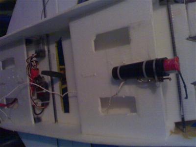

cartuchos de humo ax9 un servo una lipo 1sp 3,7v , un tubo de manquera de agua para soporte y un accionador casero en el brazo del servo que hace contacto para activar el hio incandescente adosado al cartucho .
saludosssssssss
http://www.rcpowers.es/modules.php?name ... =0&thold=0
mas menos queda asi

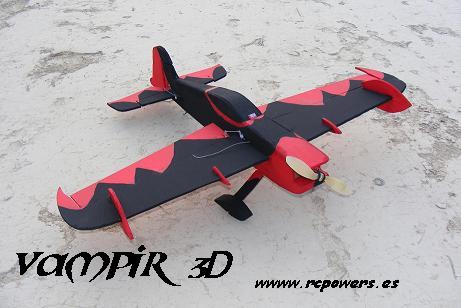

enseguida pondre los planos del vampir pero tengo un problemo ...
yo diseño en papel a mano,lo que intento y no doy con la tela es pasarlos a pdf en trocitos para que la gente los baje.
monto los folios dibujo y desmonto ,puedo escanear pero no quedan bien que se diga en jpg no vale nada ese formato.
tengo los planos del b2 ,del vampir,entre otros para compartir pero no atino para pasarlos sin fallos a pdf.
alguien me alumbra ???

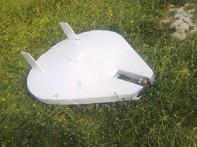

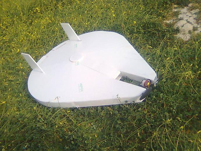

otro que me enamoro y un mal dia me abandono ejejje

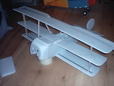

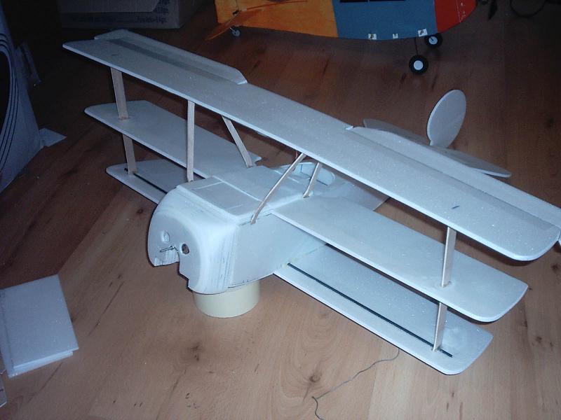

Hola a todos
Me llamo Carlos y no llevo mucho en el mundo del aeromodelismo, pero cada dia me gusta mas.
Empece construyendome un sts y ya lo destrocé,luego me pille una wilga y un corsair (de eposock).

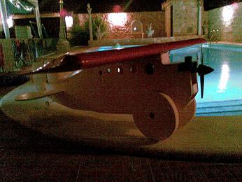

El caso es que lo que mas me gusta es constrirlos en depron y aqui os pongo unas fotillos de un fokker dr1.

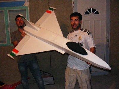

el avion es de poche y el diseño es suyo ,por aqui llamado molotov ..
lleva una 70 edf con motor thypoon 2 w20 4 lipos .
lo que hace el vuelo dulce de ese casa es la minuciosa construccion . 0 de parasitos en el fuselaje y alas .
buscalo por aqui o bien por rcpowers.es o en el club tabal donde veas ..
