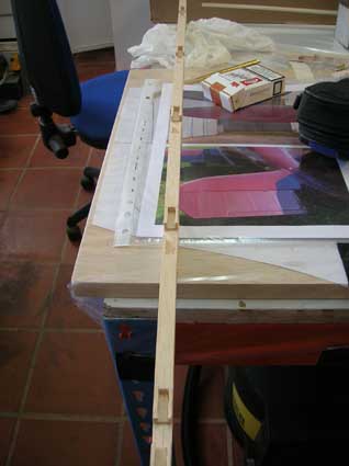

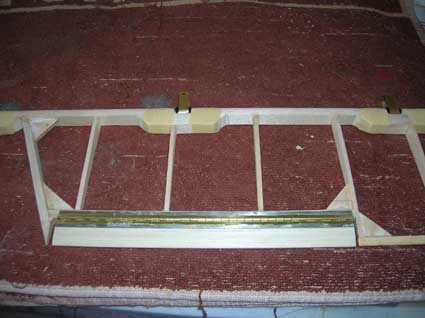

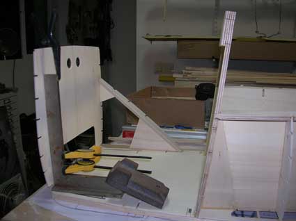

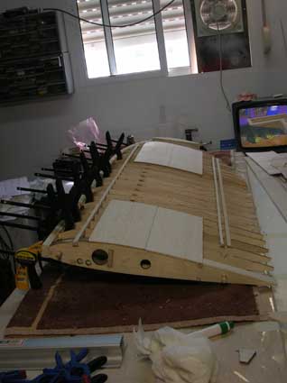

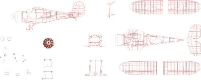

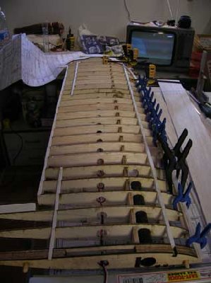

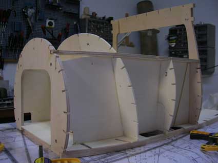

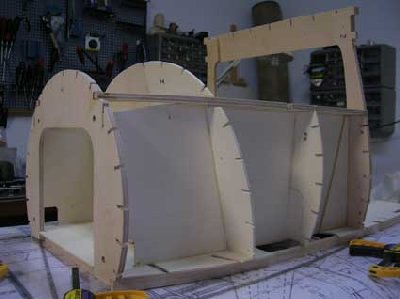

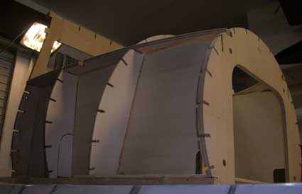

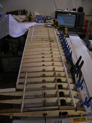

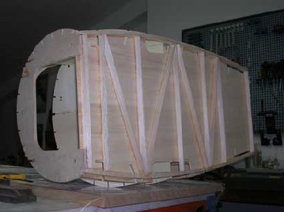

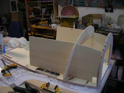

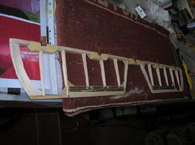

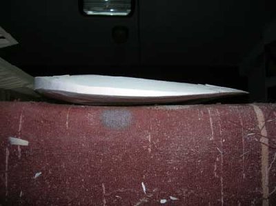

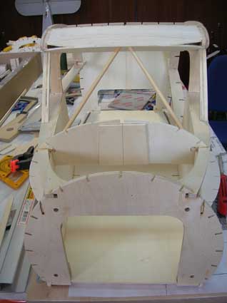

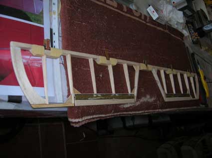

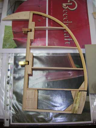

Hola de nuevo a todos los maqueteros de este foro, pretendo abrir este nuevo Post para ir poniendo las fotos del progreso del trabajo que estoy realizando en estos momentos, espero que disfruteis viendolo igual o mas de lo que yo lo estoy disfrutando haciendolo.
Un saludo desde Malaga.

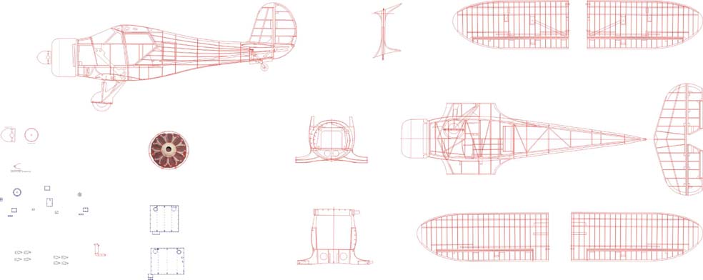

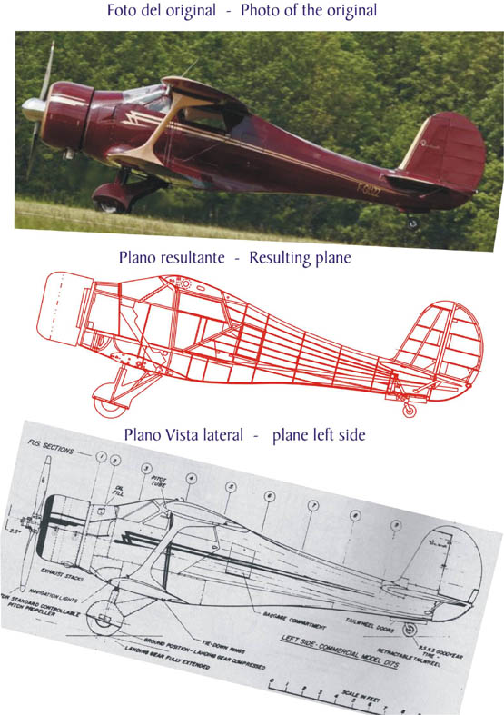

Vista lateral, Original, plano y una de las vitas del triptico de tres vistas.
planos Beechcraft Staggerwing D-17

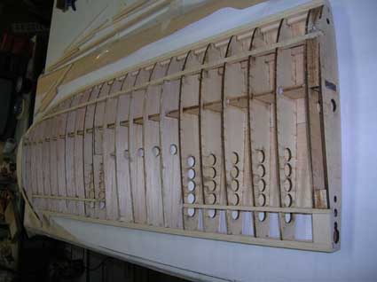

hola, juan.
espero disfrutar y aprender de este hilo tanto como del de el difunto hansa, gracias por compartirlo.
una pregunta: ¿lo habéis cortado vosotros con laser?
si es así... el canto no se vé negro, ¿lo habéis lijado?
el corte churruscado para mí es el peor aspecto del corte por laser ya que no adhieren bien las piezas sobre la carbonilla y es muy laborioso lijarse bien los cortes, ¿cómo lo haces tú?
un saludo, gabriel. 8)
Por fzamora
#350198
Hola javier, consigues ponerme rojo hasta delante de la pantalla. decirte que no me considera maestro ni mucho menos, tengo mucho que aprender de algunos verdaderos maestros que hay por ahi, entre ellos TU. Pero por lo que me toca MUCHAS GRACIAS. Un saludo.
Hola Gabriel. Gracias y comentarte que efectivamente los he cortado yo (Faltaria Plus). He cortado dos aviones, estas primeras fotos estan tomadas hace unos 9 meses cuando empece este proyecto y en el primero me tome muy a pecho eso de lijar los bordes pero como veras mas adelante observaras que en el segundo (estoy haciendo dos iguales para hoy) no esta apenas lijado solo una lijera pasada para quitar los excesos (si los Hubiera) y mas que nada generalmente en piezas de material duro y gordo, en las demas no hace falta tocarlas. He hecho numerosas pruebas para auto-convencerme de que la leyenda negra sobre el tema es eso una leyenda.

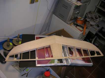

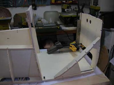

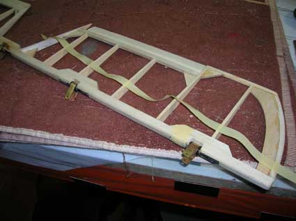

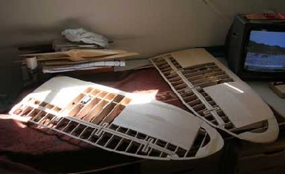

Hola aqui pongo algunas fotos mas.
Un saludo a todos.
esto es lo que me ocurre, que algunas fotos salen y otras no se por que sale un enlace para descargar y te aseguro que hago lo mismo con una que con otra a la hora de subirlas.

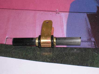

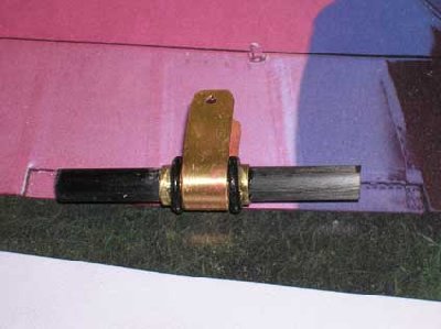

De que es la funda de la bayoneta de las alas y dinos el tamaño del avión por favor que me muero de ganas de saber que tamaño tiene parece enorme.Saludos.
