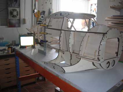

Por fzamora
#352962

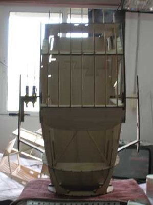

mas fotos
Por fzamora
#352969
fotos

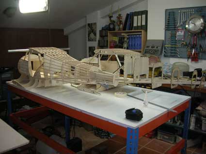

Por fzamora
#352974
fotos
Por fzamora
#352978
mas fotos

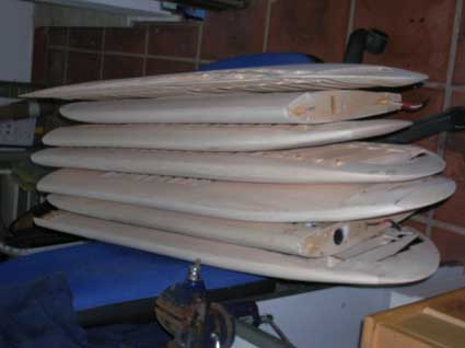

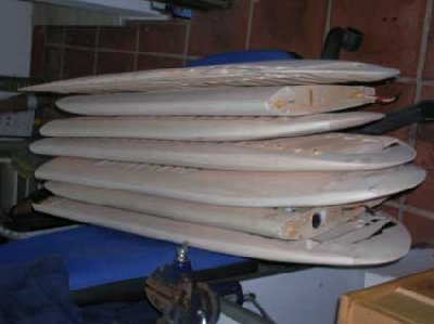

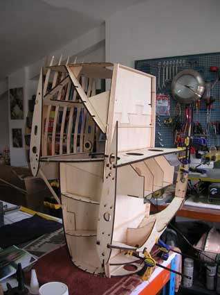

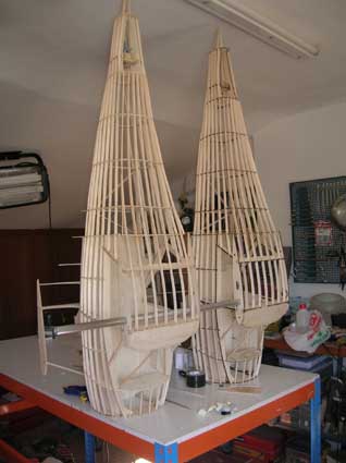

Por fzamora
#352987

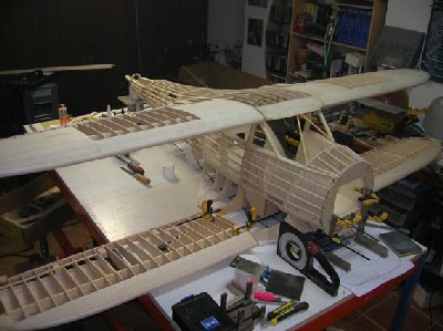

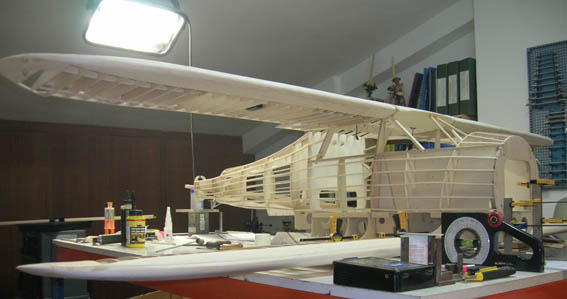

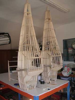

Hola Juan Pedro, Perdona no habia visto tus Post, las bayonetas son de duraluminio y la funda de carbono, el tamaño del modelo es de 2,32 cm y el peso rondada los 13,5 - 14,5 kG. (Espero). los motores que voy a utilizar es para el oficial un saito de 3 cilindros 450 (75 C.C.) y para el muleto un Zenoah 62.
un saludo y muchas gracias por tu seguimiento.

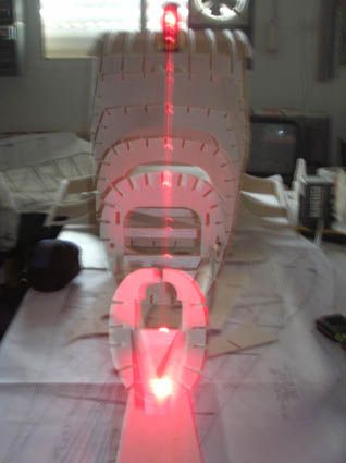

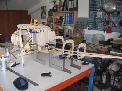

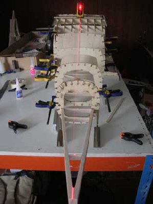

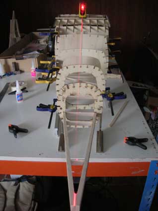

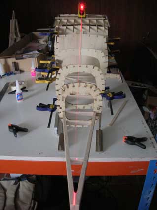

Por JAVIERGM55
#353015

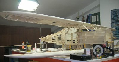

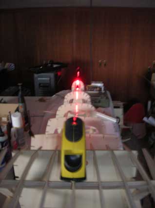

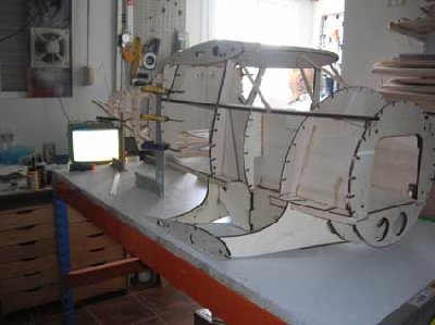

Alucino Juan con la herramienta con la que trabajas. Hace unas semanas cerré el fuselaje de la DH60 y tengo dudas si no me ha quedado un poco torcido. Ese "rayo laser" me hubiese venido de perlas.
Por fzamora
#353124
Hola Javier, estoy casi todo el dia entre "Rayos Laser" veremos a ver si no me quedo ciego . :lol:

Por fzamora
#353169
mas fotos
Última edición por fzamora el Lun, 27 Nov 2006 17:19, editado 2 veces en total.
Por fzamora
#353173
fotos
Última edición por fzamora el Lun, 27 Nov 2006 17:22, editado 2 veces en total.

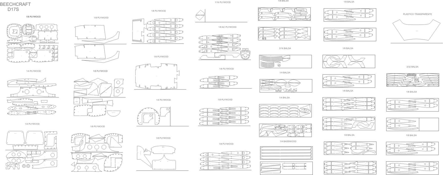

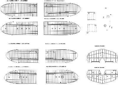

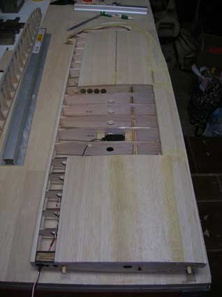

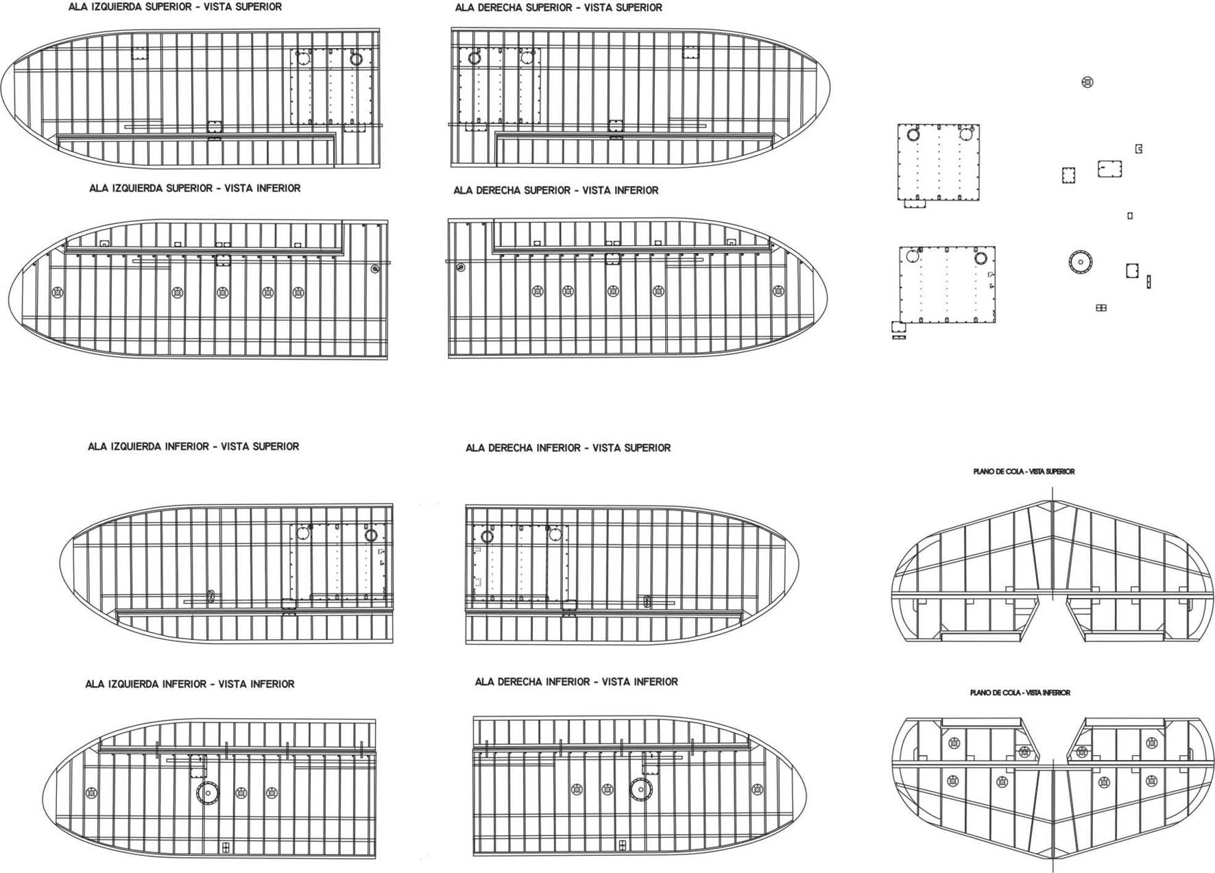

Hola Geebeer2, efectivamente nos conocemos de vista del Casar me acuerdo de ti y de tu GeeBee. me alegro de Leerte por aqui.
Perdonar por no explicarme antes, crei que lo habia puesto en el primer Post junto con la foto de los planos, pero ya he visto que no.
Para hacer este modelo compre 3 planos de 3 diseñadores distintos del mismo modelo "Beechcraft Staggerwing D17" (Son los unicos 3 que he encontrado), 1º de "Cleveland, 2º de Nick Ziroli y 3º de Byron y de los 3 saque el que yo he diseñado que es el resultado de lo mejor (creo) de los 3 planos anteriores, aunque en el que mas me he basado es en el de Nick Ziroli que tiene mejor resuelto algunas de las incognitas que se me planteaban. y de ahi salieron los planos que tengo puestos en el primer post.

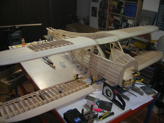

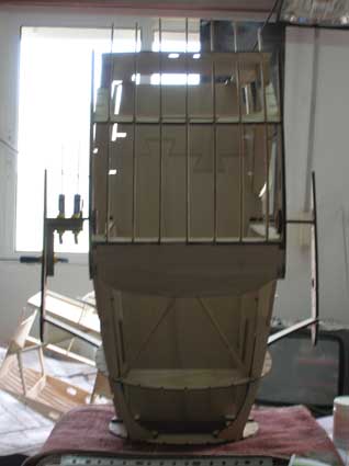

Por fzamora
#353198
otra tanda mas
Por fzamora
#353215
mas

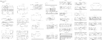

gracias compañero, todo aclarado pero me queda una pregunta facil...si os pido el kit (es decir las maderas cortadas por laser) seria del mismo modelo que has diseñado tu con los 3 planos que me has dicho? es decir del que vemos en las fotos? por que veo que la construccion es muy buena y ligera ...en cuanto a precios ya me pondria en contracto contigo por mail..ok? muchas gracias y dale a la bech ..tengo algunos tripticos con muchos detalles de este pajaro por si quieres que te los mande..son originales creo ..bueno un saludo y gracias de antemano
Por fzamora
#353810
Hola geebeer2, el kit que te puedo cortar es uno de los tres que te he mencionado, de momento el que yo he diseñado no lo voy a poner en circulacion como comprenderas quiero reservarlo para mi, mas adelante no se lo que voy a hacer.

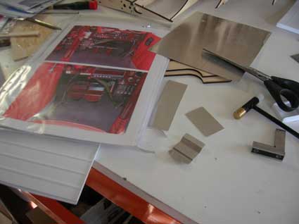

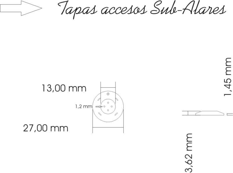

Por fzamora
#353831

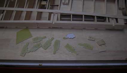

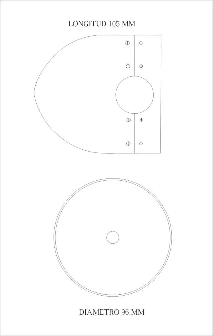

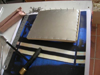

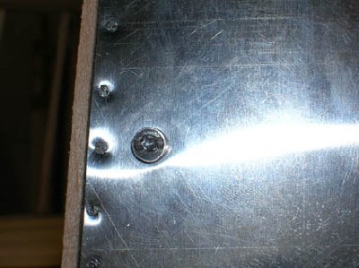

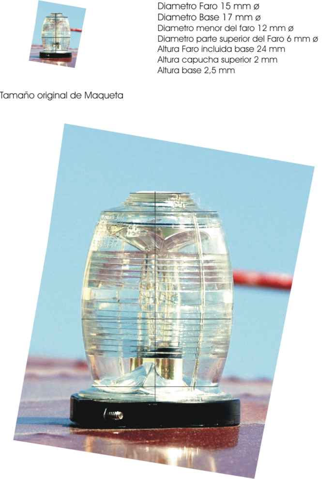

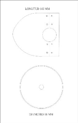

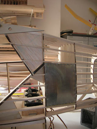

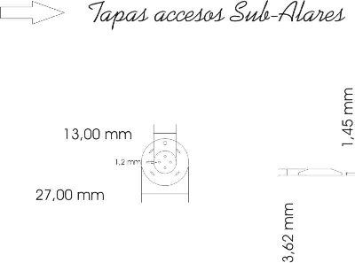

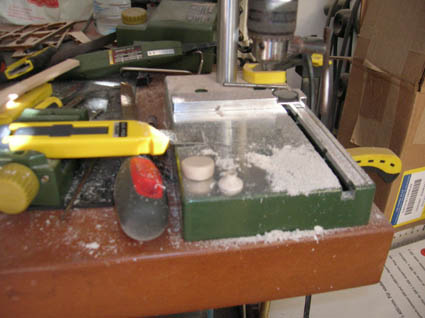

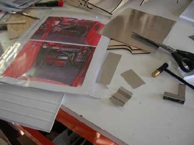

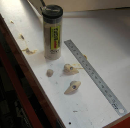

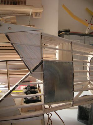

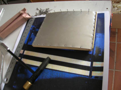

Hola. Ahora que la parte semi-facil a terminado empiezan los pequeños detalles que son lo que dan mas trabajo y quebraderos de cabeza. (Como todos sabeis.)
Estoy en el proceso de diseñar y posteriormente fabricar en diferentes tipos de material (Plastico termoconformado, fibra de vidrio, aluminio, laton, etc) las piezas que se ven en el exterior del modelo, (Accesos, luces navegacion, luces posicion, tubo pitot, manillas de puerta, placas identificativas, remaches, etc. Para ello partiendo de las fotos que hice en su dia, utilizando el programa Corel Draw, escalo los tamaños, doy forma a las piezasy poder partir de ese diseño para posteriormente fabricarlo.
este metodo de trabajo me sirve tanto para diseñar las piezas como para posicionarlas correctamente en el modelo.
Un saludo desde Malaga.
Accesos de las alas
Última edición por fzamora el Mié, 29 Nov 2006 9:32, editado 1 vez en total.

logos y marcas del avion real
Faro superior, el avion tiene otro igual en rojo en la parte inferior del fuselage

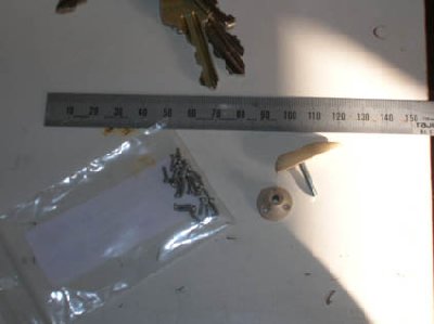

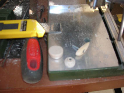

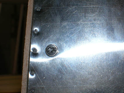

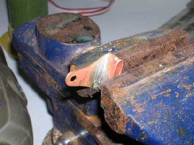

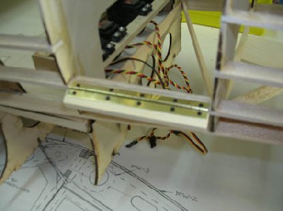

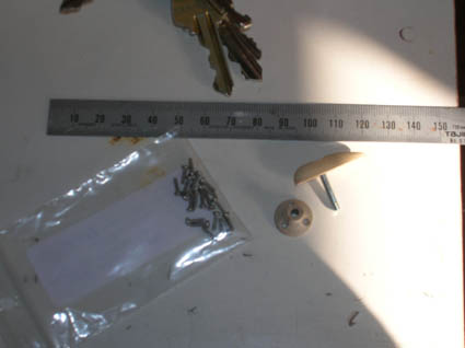

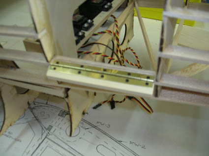

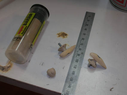

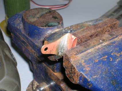

Por fzamora
#358065

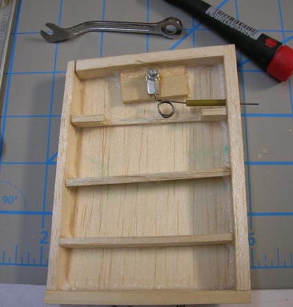

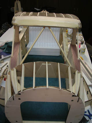

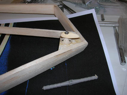

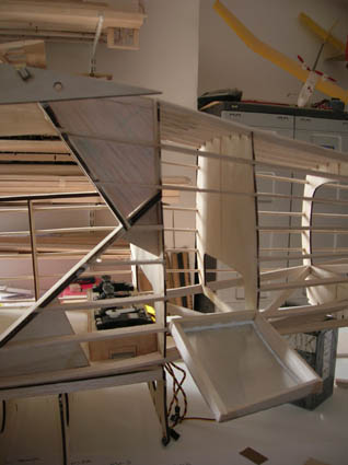

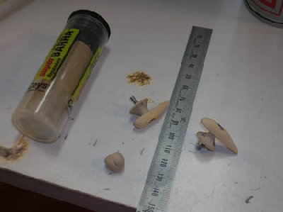

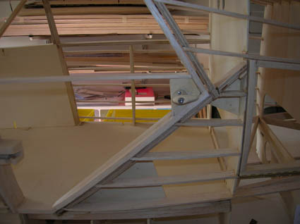

Hola de nuevo a todos,
estoy haciendo los cierres de las puertas, 2 cada avion una de entrada y otra de portamaletas.
Os dejo unas fotos del sistema simple de cierre con retorno por la accion del muelle de la propia cuerda de piano (Acero).
un saludo.
  • 2
  • 3
  • 4
  • 5
  • 9
