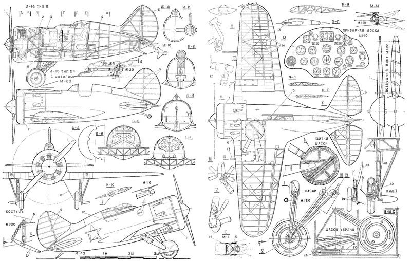

Porque doble?...pues simple, debido a que poca gente se ha lanzado a volar, y menos a hacer, este pequeño demonio, pues, me veo con la necesidad de tener que hacer primero uno eléctrico, el cual me ayudará a ver cuanto debo darle de movimiento a los mandos.
Por lo tanto, primero diseñaré y montare un modelo en 1200mm de envergadura (depronico), y el siguiente será de unos 2000mm, como para un 50cc. hecho en madera.
Empezaré con esta informacion:
Plano bajado de internet.

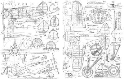

El plano es el de los franceses:
http://www.mclaon.fr/rata.html
Si te interesa y piensas construirlo, me pasas tus datos en un MP y en cuanto tenga ocasion te hago una copia de mis planos, tardare unos dias pero te los mandare. :wink:
Este avion es adecuado para un motor de gasolina de entre 50 y 80 cc, ellos le monta el Zenoah 62, asi que por peso no hay problema, este avion tiende a salir culon asi que antes de plomo mejor llevar un motor sobrado.
