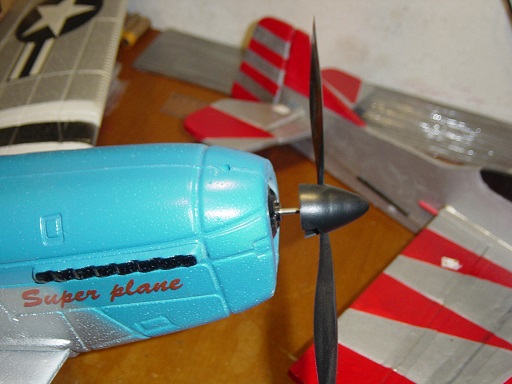

#1211896

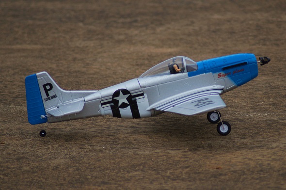

No HARENNA, el Moustang P-51 es brushlles.
Yo no tengo ningun avion con motor de escobillas. Todos mis aviones llevan brushlles.
En todos mis modelos: Moustang, cesna 182, mini-cesna, microcesna, lancha voladora etc.... la helice va bastante separada.

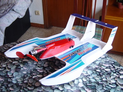

Separacion grande morro-cono
Lancha Voladora (2).JPG (75.73 KiB) Visto 2247 veces

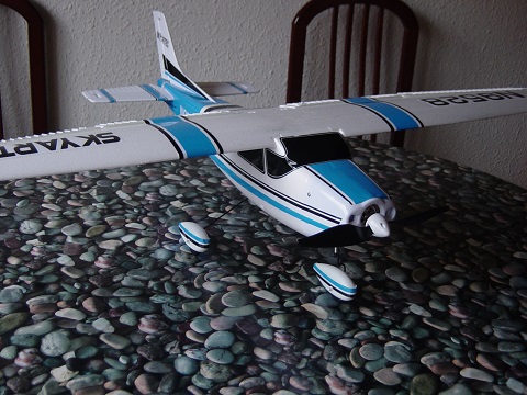

Separacion grande
separacion grande

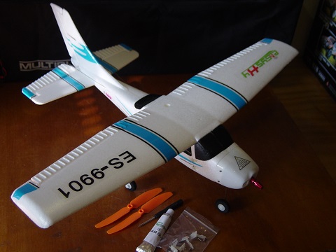

En este pequeño la separacion es de 1,5 cm

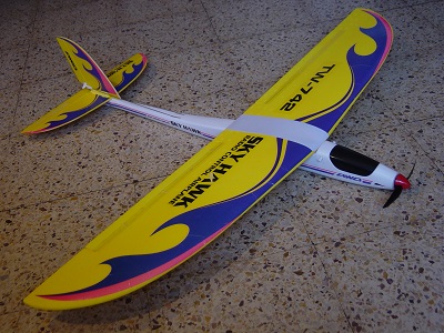

Sin embargo en los aviones planeadores con helice plegable: Sky Hawk, Kinetic etc... el cono va a 1 mm del morro
Separacion morro-cono 1 mm
Sky Hawk.JPG (75.2 KiB) Visto 2247 veces
Separacion 1 mm
