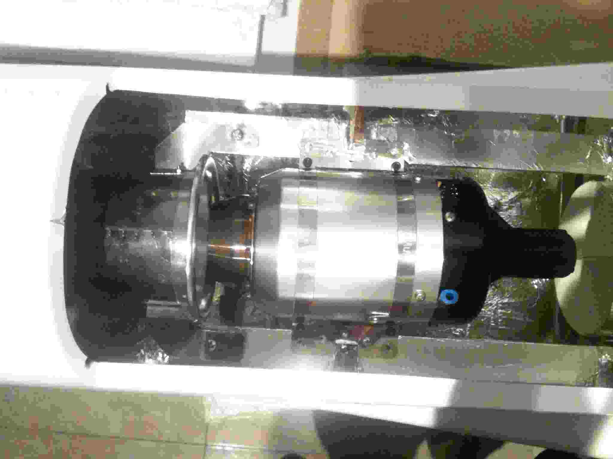

No, no llevo nada de lo que dices, los gases van directamente de la turbiba a la tobera. No obstante que yo no le haya puesto nada, y no me haya hecho falta, no quiere decir que tú, no le hagas todas las mejoras que creas oportunas. Tú puedes ver cosas que yo no me he dado cuenta y mejorar la instalación o el vuelo del modelo.
Lo que le he hecho es un agujerito (agujero) en el fuselaje por la parte inferior pegado a la cuaderna del tren trasero, por detrás, por si la turbina se inunda en algún falso arranque o si te has pasado al purgar, o cualquier otro motivo, que el combustible no se quede en dentro del avión, que salga siempre fuera. Es importante que tengas esto en cuenta en todos los aviones que lleven la turbina en el interior, por el peligro de fuego, por una pequeña llamarada que prenda el combustible viejo que podamos ir acumulando en el avión.
