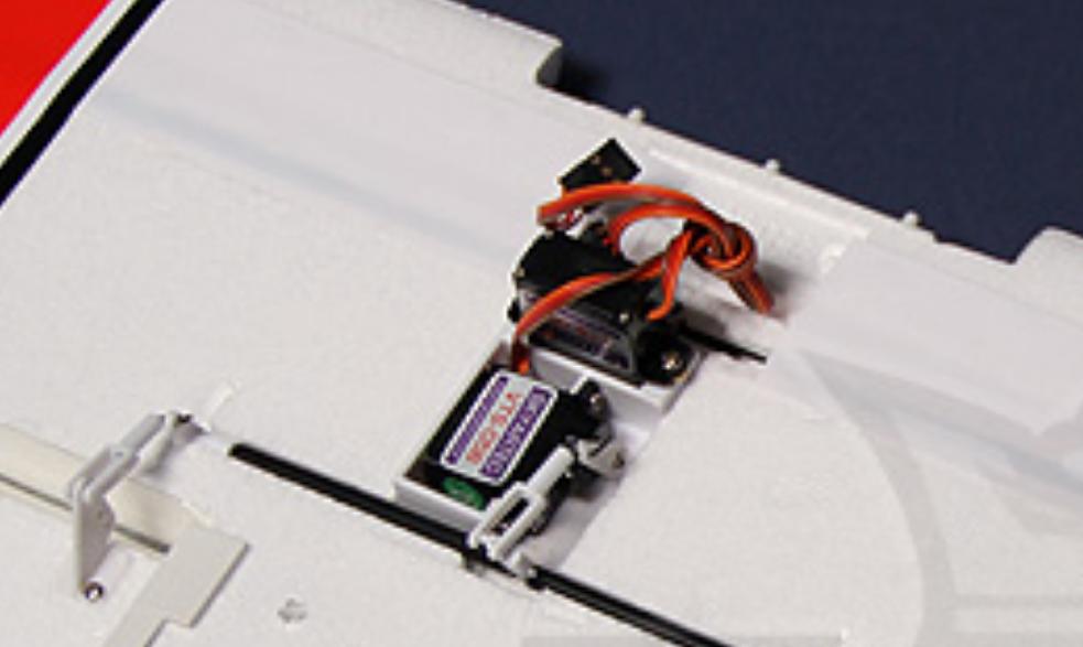

Yendo al grano, mi duda es, como se conecta el brazo del servo (no se si se llama brazo, es la parte blanca, con varios agujeros, que enlaza con las varillas para trasmitir el movimiento) de los alerones a la pieza que junta dos varillas, en principio pensaría que el tornillo de esa pieza va en el agujero mas grande del brazo del servo, pero al recoger el avion del accidente, estaban dicha pieza (la que junta las dos varillas que trasmiten el movimiento a los alerones) y el brazo del servo separados, estando este ultimo intacto.
Me he bajado unos cuantos manuales del cessna en pdf, incluido el de la pagina oficial y no acierto a ver muy bien como es la cosa, parece que es el brazo el que se une a esa pieza pero lo dicho, la pieza estaba intacta al recuperarla del accidente. Espero me podais ayudar y gracias por adelantado.

Si pusieras fotos de las piezas que nos hablas sería más fácil ofrecer ayuda. Los que no tenemos ese modelo no sabemos de qué pieza se trata. Ahora bien, si la vemos en foto es posible que sepamos cómo conectarla.

Jajaja, pues no vais a ver mucho destrozo, porque las fotos son de las alas de repuesto, saqué las piezas que quedaban sanas de las otras alas a las nuevas, en fin aqui van las fotos:
http://imageshack.us/photo/my-images/7/11072012075.jpg/
http://imageshack.us/photo/my-images/83 ... 12073.jpg/
La verdad, recuerdo que habia un brazo de servo que estaba partido por la mitad cuando lo recupere, en ese momento estaba seguro de que era de los flaps, pero cada vez mas pienso que tuve un lio mental porque mirando las instrucciones lo que mas me cuadra es que ese tornillo que se ve ahí (bueno esta por el otro lado, por ese lo que se ve es un tornillo de llave allen para fijar las varillas) vaya dentro del agujero del brazo.

Yo creo que tiene que ir ahí, en el brazo del servo de los alerones. Lo que me imagino es que debería llevar una tuerca para fijarlo y que no se salga. A lo mejor se cayó ya antes del aporrizaje. Yo utilizo ese tipo de uniones en los servos de mis aviones y siempre añado un poco de loctite o cola caliente a la tuerca despues de ponerla porque si no se acaban desenroscando y se pierden, quedando suelto el tornillo. Una cosa muy útil es coger una pequeña goma elástica (yo las compro en el chino) de unos 2cm de diámetro y darle un par de vueltas alrededor de la unión y la varilla, con eso te aseguras que, aunque se caiga la tuerca, permanezcan unidas.

Si te fijas en la foto de HK del avión, verás que los flaps no llevan tornillo para la unión al brazo del servo ni a la union con la varilla.
#1156207
La verdad es que el tornillo tampoco se soltó,pero nada, voy a probar a ver si consigo meter el tornillo en el agujero del brazo del servo que cada vez estoy mas seguro de que debería ir ahí, por cierto déjame decirte que me da mucha envidia el control que tienes con el avion y que te lo puedas montar tu por tu cuenta macho (eso de que te los diseñes tu y tal), yo es que he practicado un par de veces con el fms y el clearview, y aunque pensaba que ya lo controlaba se me fue el control por completo al practicar con el de verdad, aparte de que no se parece nada a como se maneja el falcon como es obvio, ah y la zona donde practico pues eso, tiene una verja como de un metro y medio de alto y las farolas esas, no tiene demasiados arboles y es una carretera larga, asi que para un novato como yo no esta mal, pero siempre me da nervios cuando se acerca a una farola o cuando se acerca demasiado bajo a la pista por si se da con la verja.
#1156209
Ah y el sistema para mover los alerones es diferente al de los flaps por lo menos segun el manual, mientras que para los flaps esa especie de brazo que une los dos flaps con el servo gira, el de los alerones creo que en realidad se desplaza de un lado a otro, en fin voy a probar lo de meter el tornillo en el brazo del servo y ya os contare.

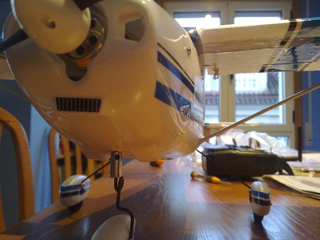

Tengo foto en el móvil aunque por desgracia está con la hélice y la foto esta un poco de lado, no creo que te ayude mucho pero por si las moscas ahí va.

el motor gira correctamente, si lo miro de atras como comentas gira en el sentido de las agujas del reloj. Volar se poco ya que tengo un First Glider con alerones caseros pero vamos, que vuela solo como quien dice....
La pregunta es... ¿como miras tu los grados???? porque le tengo un pco hacia abajo y un pco a la derecha pero no se si es mucho o es poco... Pregunto todo esto porque cuando estrelle la cessna se me iba totalmente en picado, despues de un amorrizaje que seguramente doblo el eje del motor o no se le fue la incidencia, doblarse no, porque la revise mil veces y el eje giraba sin hacer extraños ni nada....
Gracias Katenmi por la foto, todo ayuda... y gracias tambien Malaga30 por supuesto.

Katenmi,uno de los problemas del sistema que llevas de alerones es que el sistema queda muy duro y al servo le cuesta hacer tanto esfuerzo,por eso el ruido intentando llegar a 0.
Yo tengo una y cuando vi el sistema y lo probe con la mano vi que apenas tenia recorrido y ademas muy duro de manejar.
Lo que hice fue ponerle dos servos(uno en cada semiala) y va perfecto.

Si la hélice gira a derecha (sentido de las agujas del reloj), el avión tenderá a irse a la izquierda, por lo que para corregirlo se pone el eje mirando a uno o dos grados a la derecha.
Ésto se debe, sobre todo, al torbellino de aire (aunque también al "efecto P" y al par motor o torque) que se forma alrededor del fuselaje, al desviar el eje, el torbellino no tiende a incidir tanto en el estabilizador vertical y horizontal. Si la hélice gira a izquierda se desviará a la derecha.
