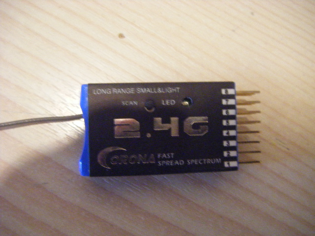

pues tengo un receptor corona, concretamente este:

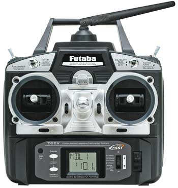

y no se si me sirve para mi emisora, una futaba ex 6 de 2,4
y otra cosa que me parece rara es que cuando lo enchufo no se me enciende el led rojo, puede ser que este roto?
Por Jose Luis Fraga
#958163
Hola riesko, los equipos en 2,4 solamente son compatibles entre si, osea, que si tienes un receptor corona has de emparejarlo con un módulo corona, lo mismo pasa con futaba, assan y otras marcas, no pueden trabajar un emisor de una marca con un receptor de otra.
Por Roko
#958280

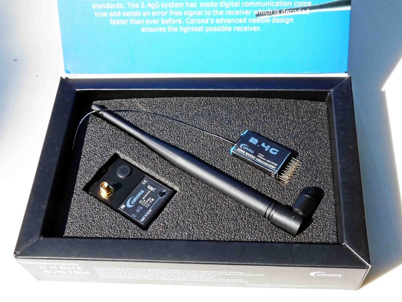

Riesko, además de lo que te dice el compañero, ten en cuenta que ese receptor parece ser el modelo FHSS_v1 (compruébalo) con lo cual tampoco te servirá cualquier módulo emisor marca Corona, solo enlazará con el módulo FHSS v1 como el de la foto que te pongo, las versiones modernas Corona DSSS v2 no te valen.
Te lo digo porque tengo por aquí un conjunto emisor receptor de esos almacenado en un cajón.
En cuanto al LED, solo se enciende cuando se produce el enlace efectivo con el transmisor, no cuando se le alimenta.
Saludos a todos.
