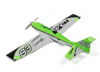

Por Larras
#1341370
Buenas noticias!!! Dos baterias hoy y vuelve a la carga!!! Parte mala, he roto la helice en un aterrizaje y se jodio el invento por hoy jejeje..
Lo que he notado es que con la 6x5.5, ha consumido bastante mas y no tiraba tanto como la recordaba... Amen de que en cada aceleron fuerte se reviraba.. Pero es cuestion de comprar un par de 6x5 y listo. Lo importante es que aunque este en cuarentena, ha volado y bastante bien.. Sobre todo el segundo vuelo, pues le he recortado mucho los mandos. Se ha convertido en un avion volable jejeje.
Fotos:
El ala que estaba rota, ha sido pegada con epoxi y reforzada con dos varillas de carbono de 4mm. Una va en la propia balloneta del avion que es hueca y la otra a capon jeje.
El cono original no estaba en muy buenas condiciones y no me parecia seguro volar con el. Cambiado por otro normal. Es mas peso, pero puesto que va con lastre inutil en el morro, me ha ayudado a centrar mejor el cg y aligerarlo.
Y no queda tan mal no??
Y se refrigera mejor y todo..
Un par de cosas mas que le he realizado.
Cambiar los tornillos que sujetan el ala, por otro mas largos y con arandelas, pues esa zona estaba muy debilitada y la pieza de plastico partida.
Y la otra, es que paso ya de desmontarlo. Pues pasar luego los cable ses un poco complicado con tan poco espacio y tampoco ocupa mucho montado. Le voy a colgar de la pared montado, asique pletina al canto mas epoxy y perfecto.
Y nada mas hasta que tenga mas helices.
Saludos Larras

Por Larras
#1344219
Bueno, seguimos dandole una 2ª oportunidad.. Despues de re-hacerlo, recortarle mucho los mandos, y amenazarle con que se iba al muro de exposicion estatica hasta que me canse y termine en la basura, parece y digo parece que ya nos vamos entendiendo..
Un par de actualizaciones..
Vinilado la parte inferior porque a penas se lo veia cuando se alejaba un poco:
Se puede ver en la foto anterior que esta un poco revirado.. Sera la causa de que los loopings los haga torcidos ?? :roll: :lol: :roll: De momento ni me replanteo el comprarle un fuse nuevo ni de coña. Asi se queda...
Despues de unos vuelos, me di cuenta que apenas le entra aire por la entrada que lleva en la panza. Asique el otro dia se la suprimí y sorpresa.. El ESC ni se inmuta, la temperatura es igual a la de antes. ( Claro que yo lo llevo a 3s ) Si dura hasta verano ya la vigilare mas de cerca..
De momento lo llevaba con la 6x4 hasta que ayer me di cuenta que le pasaba algo raro.. Sorpresaaaa
Y hoy al ponerle la original, me he fijado que lo de las pulgadas no son iguales en unas que en otras..
La negra es la "original", la gris la 6x4.. La negra es un pelo mas grande aunque en teoria son las dos de 6"..
Ya veremos como vuela con la helice original..
De momento el lanzamiento, ni me complico ya, A mala leche.. 60% de gas, un par de pasos y como si fuese una jabalina.. Y la verdad, es que sale muy bien.. recto. Claro que o vuela o se mete una galleta del 15 jajajaja..
Saludos Larras.
P.D. Seven, dale una tercera oportunidad pero ni te plantees en gastarte un euro mas en el.. Parece que asi, amenazandole es como mejor vuela el cabro.........
