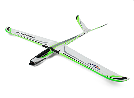

hola, hace poco compre este avion(el modelo v1) y qisiera saber si vosotros lo lastrais de morro y es q colocando una lipo de 2200 todo lo alante posible y luego verificando el CG veo q este cae mucho de atras, creo no haber leido nada de esto al respecto, aun no a volado y qisiera ver esto antes de echarlo al aire, muchas gracias
Por whitewolf
#1382092
Tengo el avión desde hace mucho tiempo y nunca lo he lastrado, utilizo normalmente zippy compact 3s de 2200 o turnigy heavy duty 3s de 2200.
Suelo colocarla Lipo centrada dentro del poco hueco que tiene el avión.
Espero te sirva
Salu2
Por german AR
#1382115
¿y entoces vuelas con el avion desiquilibrado respecto al centro de gravedad y va bien? yo tambien tengo baterias de 2200mah 3s (tunigy nano tech) q supongo q pesaran igual q las zippy compac y en el mio necesitaria por lo menos 50 gramos en el morro para q el CG qede en su sitio, gracias
Por whitewolf
#1382146
en otros aviones que tengo si que el cg es muy imporatnte y lo mido bastante, este de inicio tenia tan poco hueco que francamente no lo he tenido mucho en cuenta.
salu2
