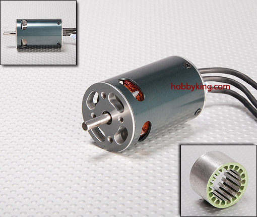

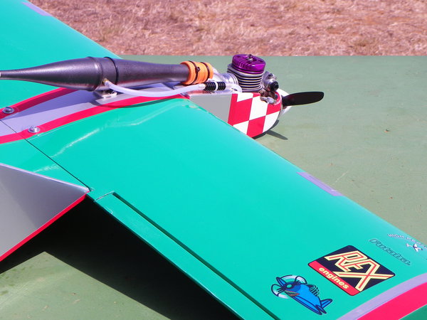

Buenos días colegas saludos , yo soy un enfermo de la velocidad también de echo tenemos aca aviones fabricados por mi copias de la casa sig en preciso el wonder es una ala de los años 80 que viene para motorización de .10 a .15 glow normal , ya hemos llegado a recortarle el ala de 980 mm a 880 mm y ponerle motorización de .28 novarossi con pipa trasera os digo que aun asi es una madre para volarla pero a la ves es un cohete , estoy siguiendo el tema de ustedes por que ya hace un par de meses desde que salio el EFX RACER me gusto mucho , yo e pensado en ponerle un motor de gasofa glow nova rossi y reforzarlo obvio , e tenido fun jet cierto lo que dice el compañero lo malo es tirarlo o quien te lo tira aca se a usado con un motor , de 3200kv .
http://www.hobbyking.com/hobbyking/stor ... 200kv.html
Dimension: 47mm x 30mm, 60mm(with shaft)
Weight: 109g (kv3200) (not including connectors)
Diameter of shaft:4mm
Length of front shaft:13mm
Lamination thickness: .2mm
Spec.
Battery: 3 Cell 3S/11.1V
RPM: 3200kv
Max current: 60A
No load current: 2.8A
Internal resistance: 22.3ohm
Data:
3S 11.1V
Prop: 4.75x4.75, 5.5x4.5
Max Current: 38.5A, 50A
Pull: 700g, 900g
ESC: 60A
A pesar que dice batería de 3 selda se la an puesto 6 selda y las aguanta es impresionante lo que aguanta ese motor comprobado con vareador de 100 amp por supuesto es una bomba ese motor lo recomiendo , bueno en fin .
Quiero el EFX RACER es para hacer carreras ya les contare algo sobre el invento que pensamos hacer un abrazo u que tengas felices fiesta saludos.
os dejo foto de mis aparatos envenenados jejejej :lol:

Que bonitos!!!!

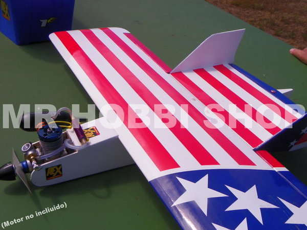

Por CLAUDIO RAMON
#1300968

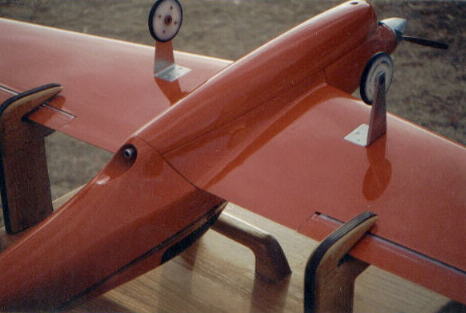

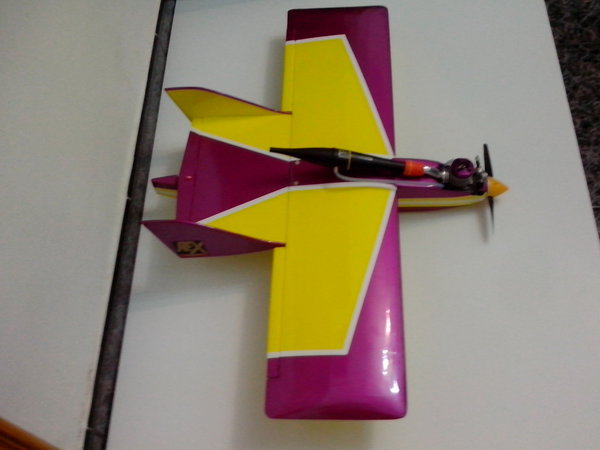

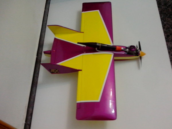

buenos días a ver el EFX es un pylon de corcho con muy buena pinta a lo mucho pueden hacer un tren como los de glow ese tipo de avión despega también del piso . y si estoy de acuerdo con los compañero es mas complicado el funjet , pero por que lo quieren tirar a full maquina y el torque del motor las alabea cuando salen , la posiciones exacta es media maquina y tirarla recta sin hacer maniobras en la muñeca que es cuando uno la lanza al fin es un estila-cho tirar la funjet :lol: :lol: :lol: .
E visto decenas en mi club estrenándolas y poniéndolas como pinocho con un porrazo en la nariz, en fin el EFX me parece un excelente avión para correr y hacer unos pylones en nuestro club como hobby y diversión y su pinta tiene que ser buena e tenido algunos aviones de DURAFLY de hobbyking y les puedo decir que son unas copias del multiplex en sus acabados .
os dejo una muestra de como pueden agregarle trenes a los EFX saludos .
[youtube]http://www.youtube.com/watch?v=VwUguo9dB50[/youtube]
[youtube]http://www.youtube.com/watch?v=JZhH6ChEGJA[/youtube]
[youtube]http://www.youtube.com/watch?v=eNIorWGvVGM[/youtube]

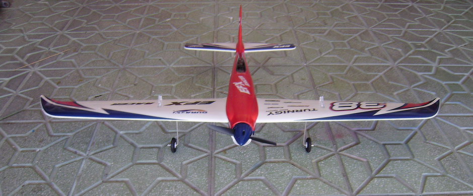

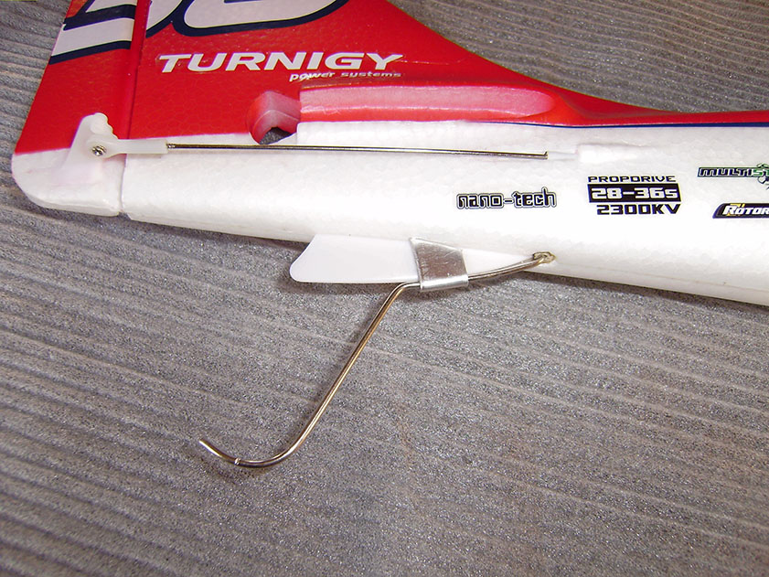

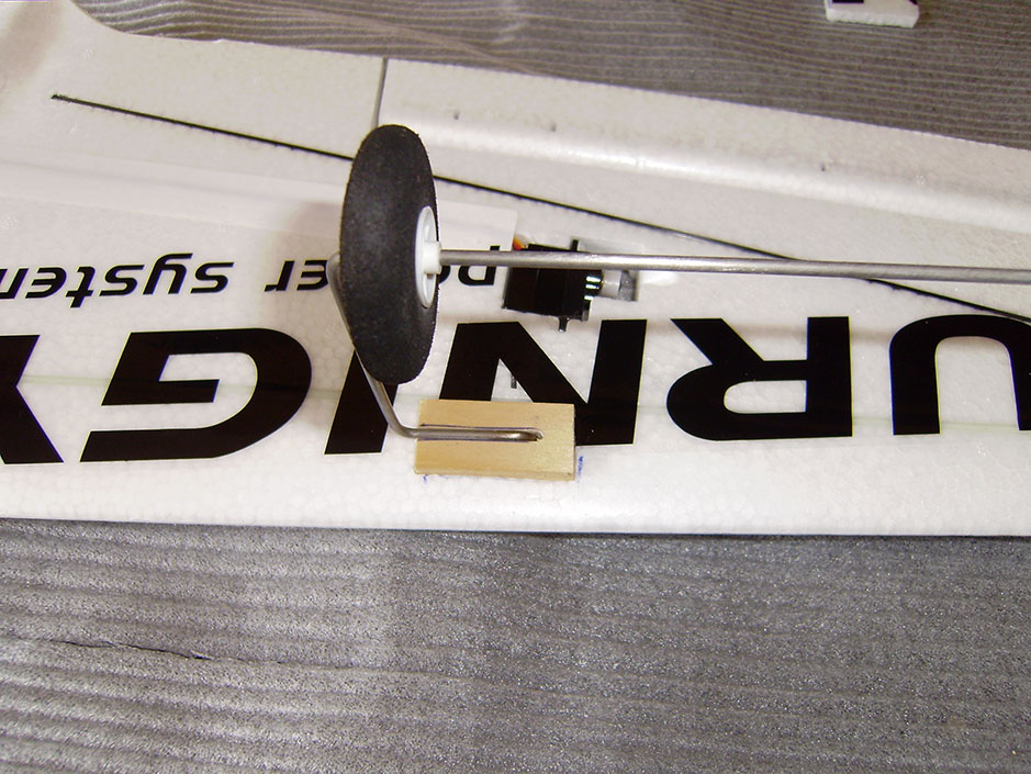

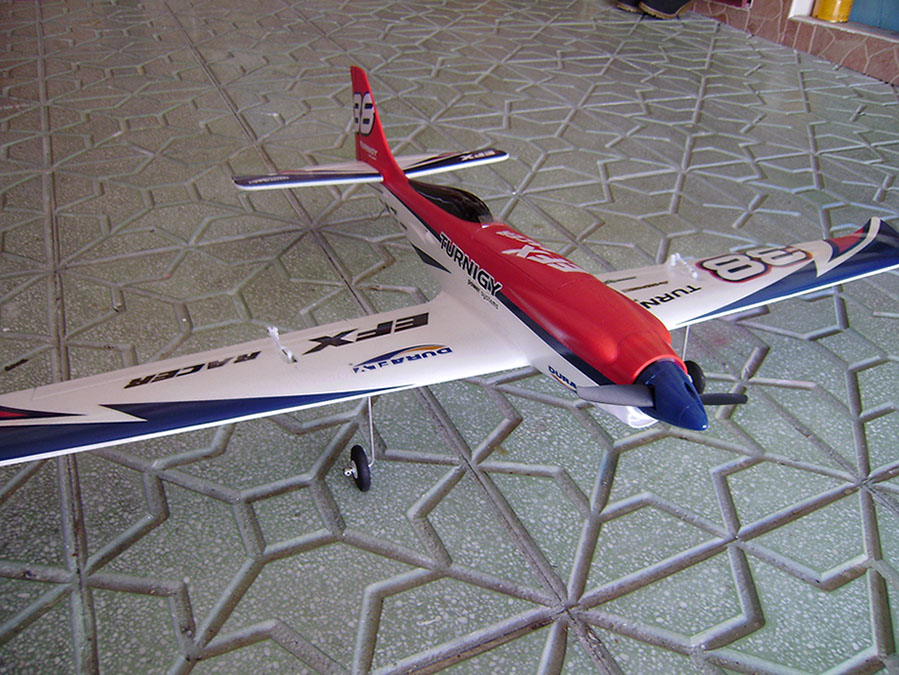

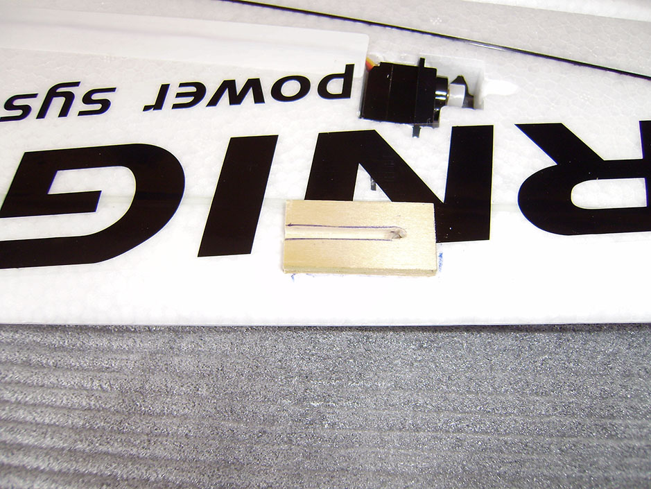

Por Iniciado

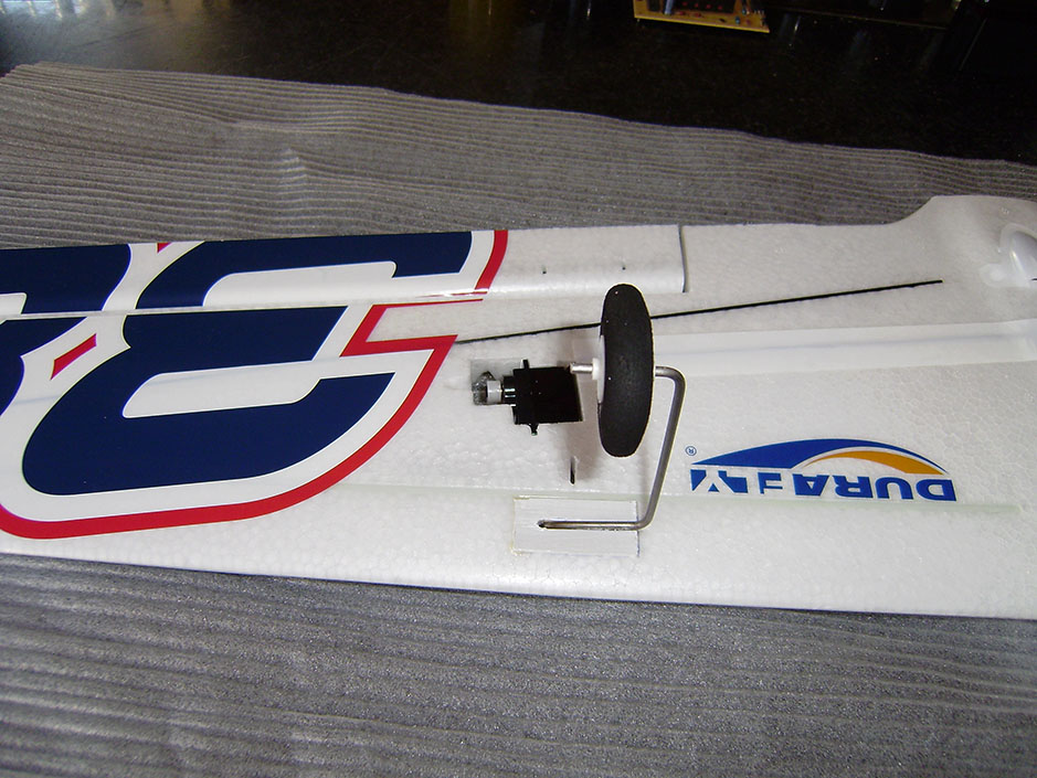

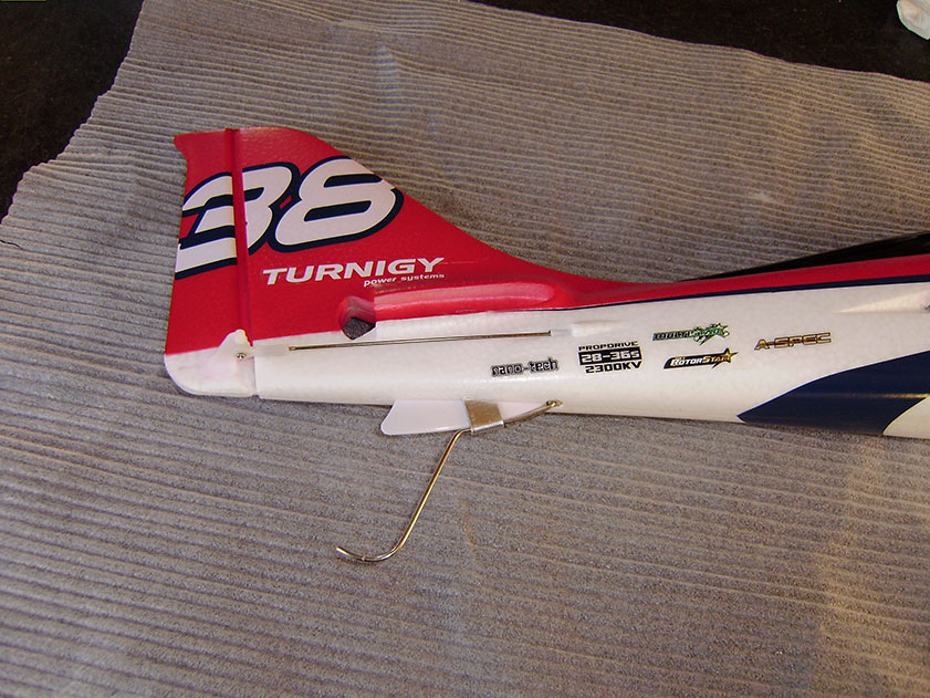

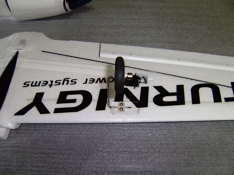

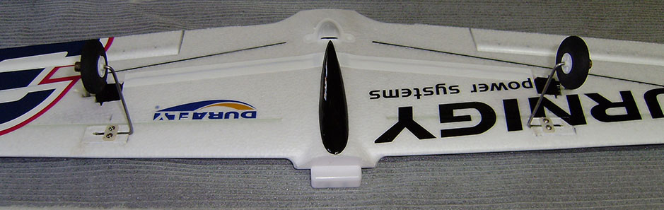

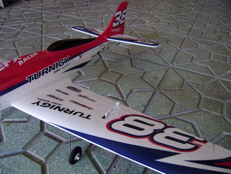

#1307482
Juan Jesus escribió:Vuelven a tener stock en Europa!! Ya viene el mio en camino! ;)

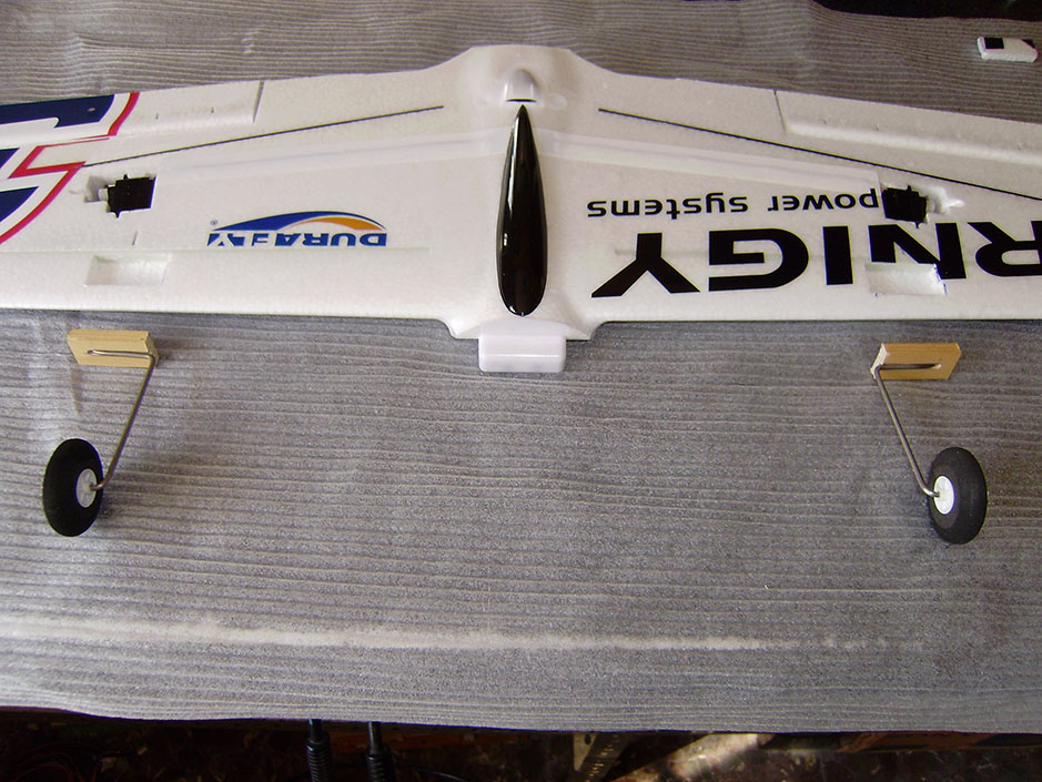

Este racer parece que va un poco lento :lol:

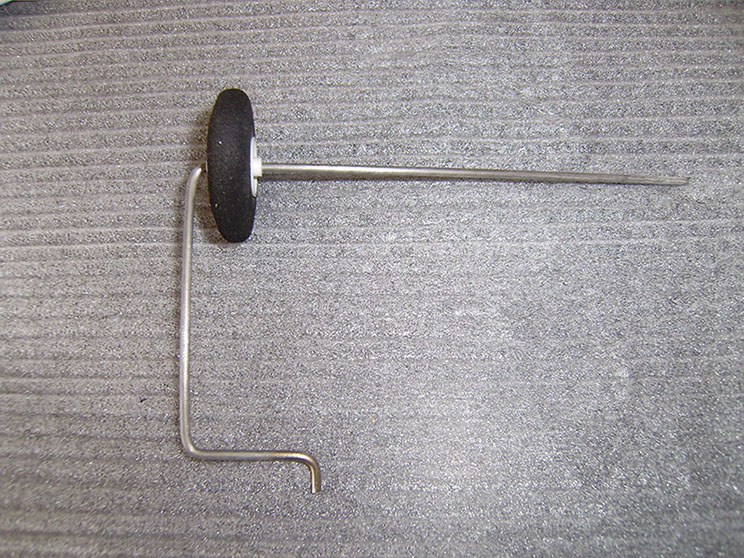

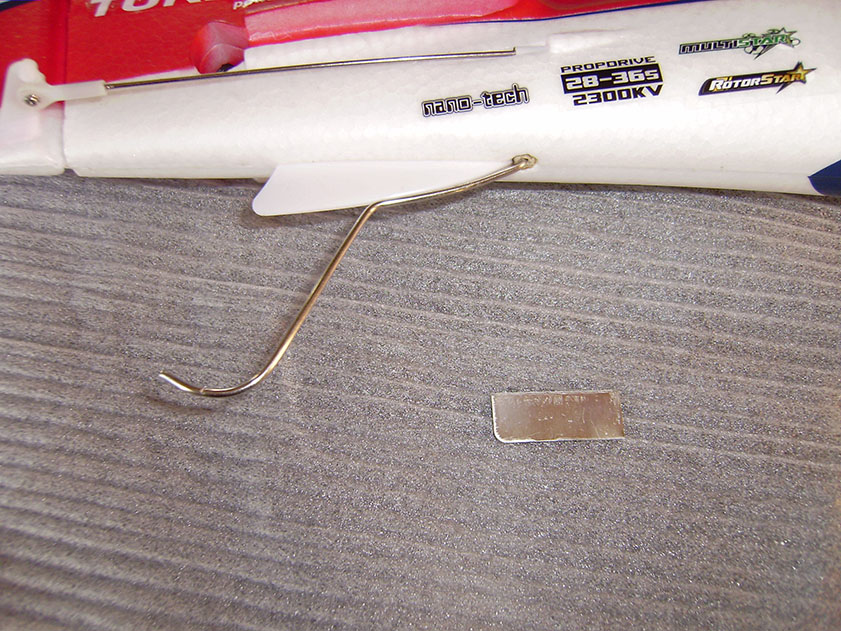

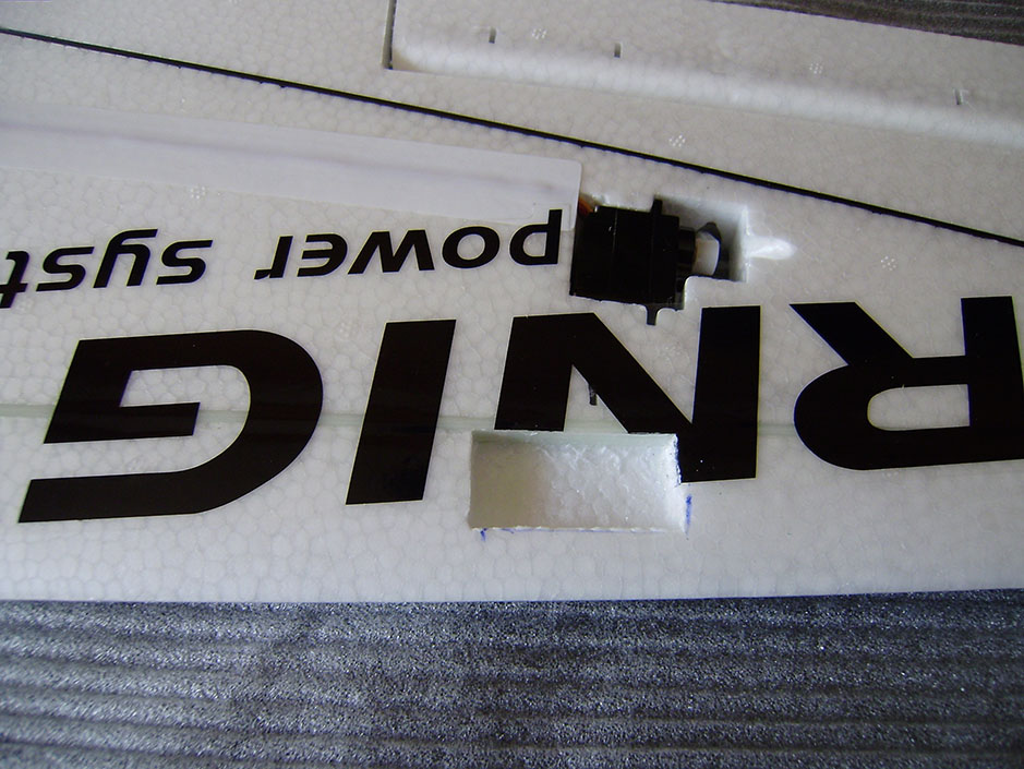

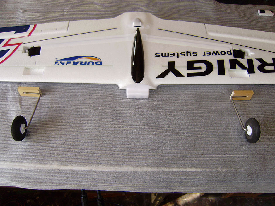

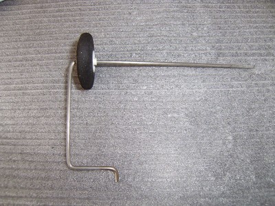

Yo me lo pedi un dia antes que tu y hoy lo he terminado de montar.
Le pedi un tren retractil pero a la hora de montarlo veo que lleva un tubo de carbon incrustado que atraviesa el ala por el centro de gravedad y al final no he podido ponerselo.
Lo que he echo a sido ponerle uno fijo,ya pondre fotos del montaje.

plas, plas, plas, (aplausos) muy bien!!!! te lo has currado, además mira, me has dado una idea, tengo guardao un tren de un Zero patatero que fue mi primer electro y le hiría perfecto, aunque si quiero comprar el EFX es precisamente para poderlo volar en cualquier parte.
Por Iniciado
#1307824

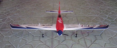

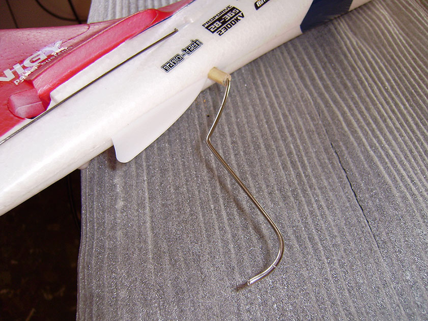

Gracias seven,a mi me pasa igual,el campo donde vuelo no esta demasiado llanito y menos para aterrizar de panza :lol: puede que tenga que aumentar las ruedas,pero primero lo correteare asi aver como se comporta.
Fotitos terminado y listo para las pruebas...

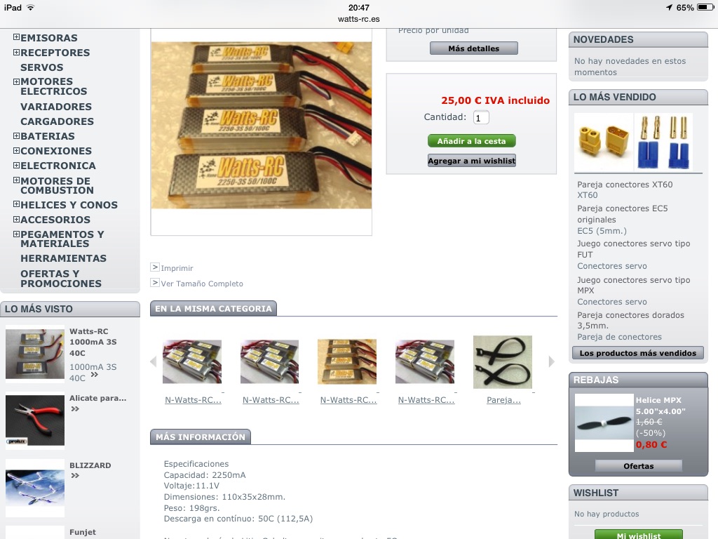

me gustaria saber las medidas que tendre para la bateria...pues tengo algunas de 3s 2700mah que queria aprovechar con el

Yo llevo las 2250. 3S y entran de coña. Yo las pongo planas , a lo mejor tu las tendrías que poner de lado . Si quieres mas tarde te pongo las medidas.

Aqui la tienes , un saludo.
Esta es la pila , con todod sus datos
Por Jordifust
#1317926
No se si aqui se vera mejor.
